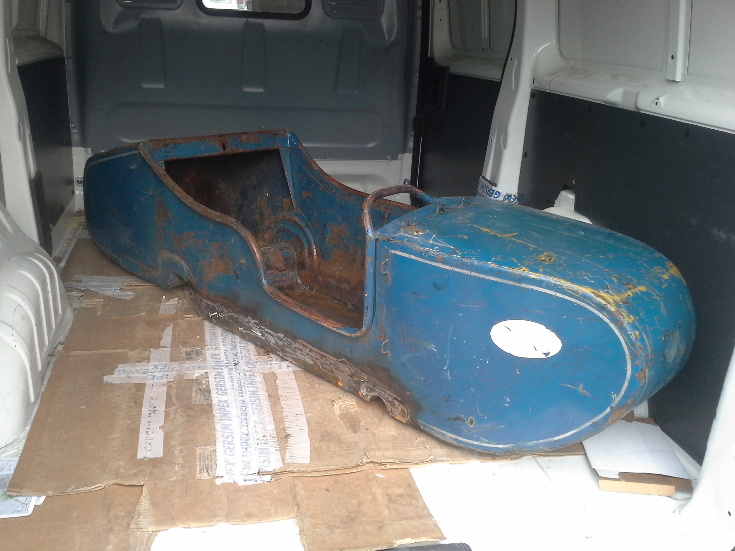

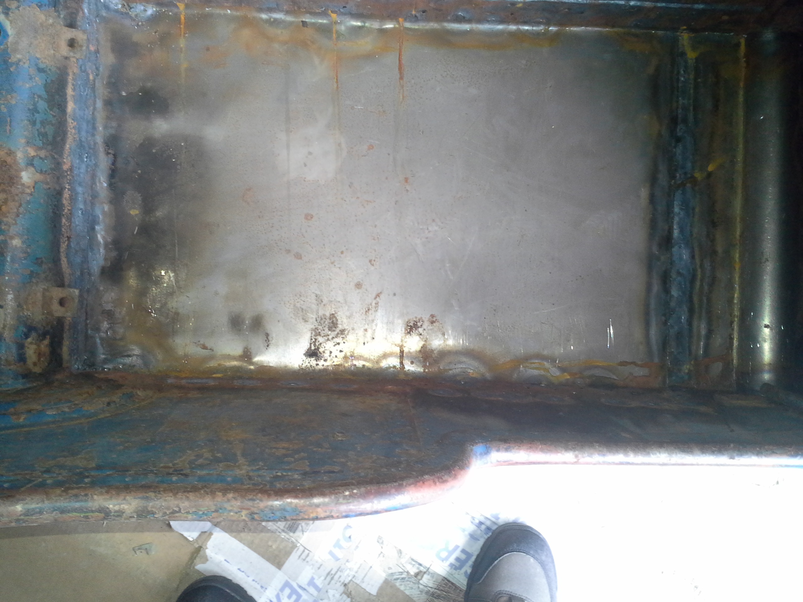

Am luat si barca atasului de la reparat, am dus-o la un tinichigiu sa-i schimbe podeaua desi avea doar doua gauri care puteau fi peticite. Nu am vrut sa fac compromisuri si i-am zis sa schimbe tot fundul. Ce se mai vede ruginit este doar rugina de suprafata care va disparea la curatarea atasului.

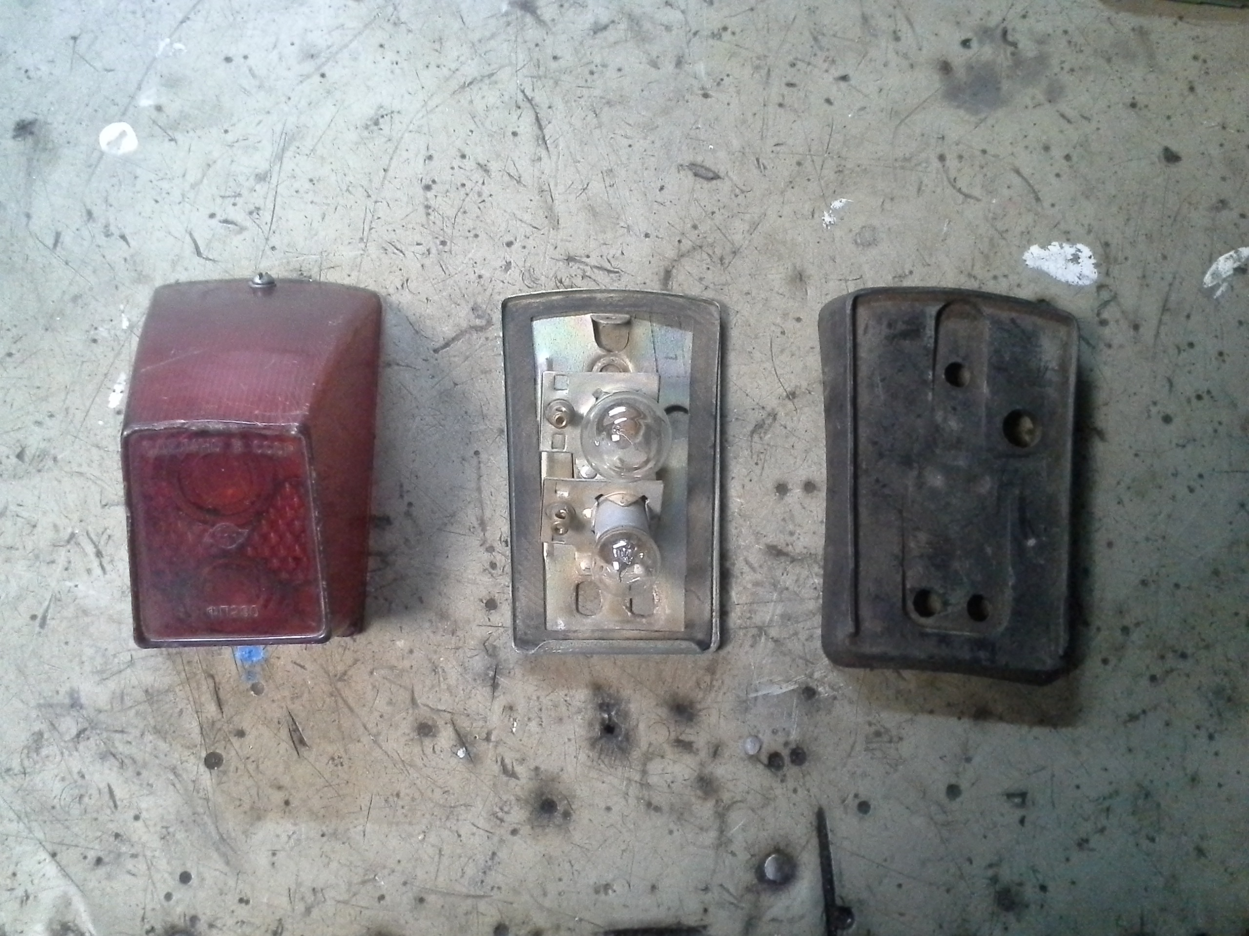

Ieri mi-au sosit doua repere pe care le-am asteptat cu sufletul la gura pt ca am crezut ca exista o problema de livrare. Reperele (o lampa spate model FP230 si un vitezometru impecabil) le-am luat de pe ebay. Lampa spate trebuia sa fie noua dar a sosit una folosita, macar e in stare buna. Important este ca vitezometrul este in stare impecabila:
Acest model de lampa spate (denumit FP230) s-a montat pe Ural M63, pe K750 si pe Dnepr. A existat si o varianta care avea doar lumina pentru pozitie fara stop pe frana, din ce am inteles de pe site-uri ar fi fost folosit doar pe modelele militare dar nu sunt sigur 100%.
Vitezometrul pe fond alb, mai am unul dar nu este in stare la fel de buna (ornamentul cromat este putin deteriorat) si il voi tine pentru un proiect viitor.

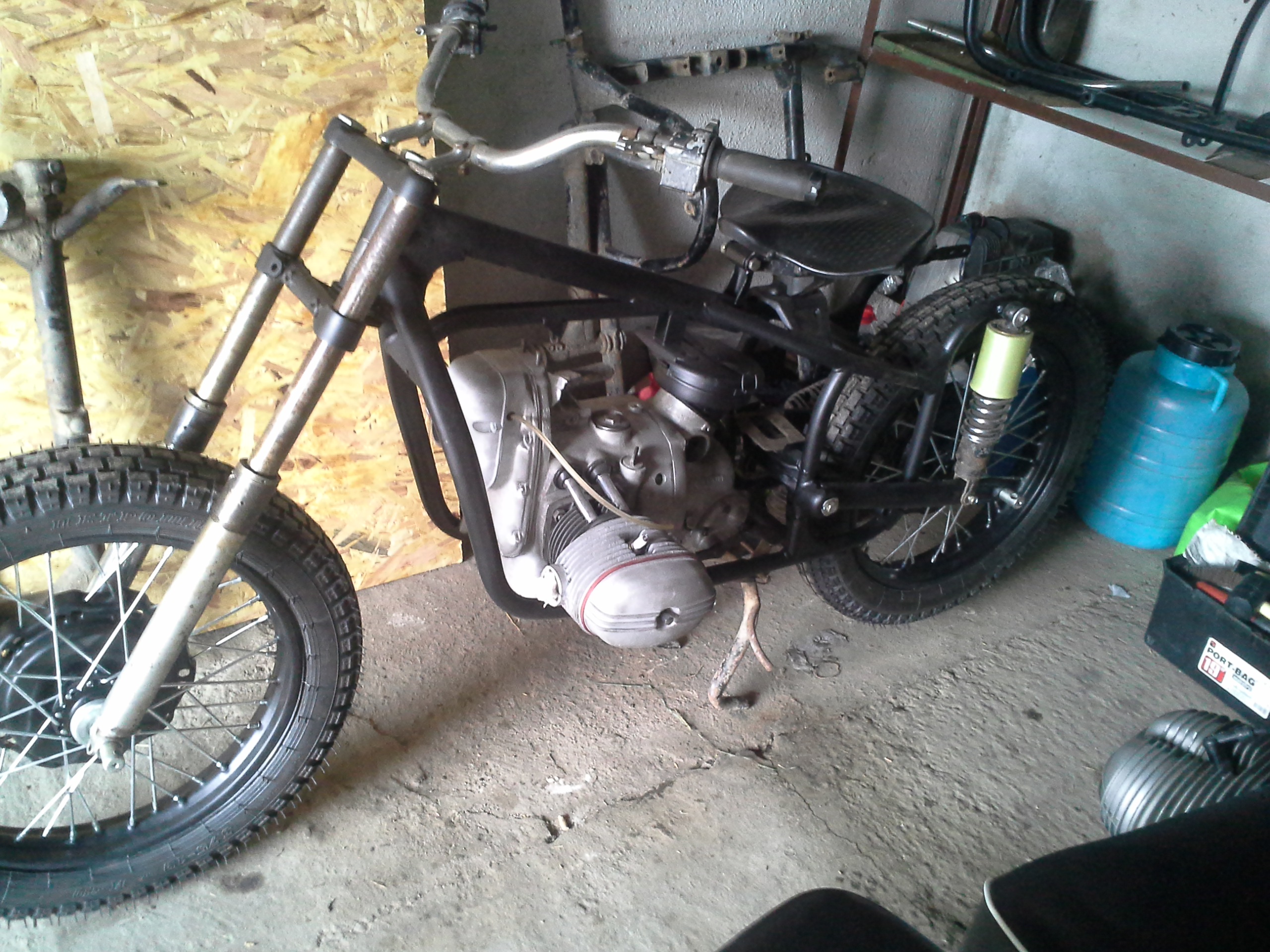

Ca sa pot misca Uralul (vreau sa-l pornesc) i-am montat provizoriu si roata pe spate:
ural m63 pe roti
ural m63 pe roti

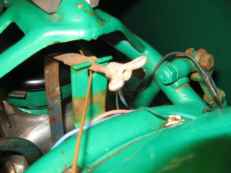

Cautand niste informatii despre Ural M63 am aflat o alta chestie care ma interesa: sistemul de fixare al bateriei. In imaginea de mai jos se vede clema care fixeaza bateria prin prinderea pe cadru cu o piulita de tip fluture de 6mm:
Informatia exista si intr-un catalog dar nu am observat detaliul (incercuit cu albastru) care practic arata sistemul de prindere al bateriei deoarece in catalog nu exista o ilustrare laterala stanga pt Ural M63:
Cu ocazia asta am aflat si rolul suportului de pe cadru unde se fixeaza fluturele. Eu eram convins ca sistemul de prindere al bateriei eca cel de de Dnepr dar totusi ceva nu se lovea, brida de fixare a bateriei pt Dnepr nu avea suportul de strangere.

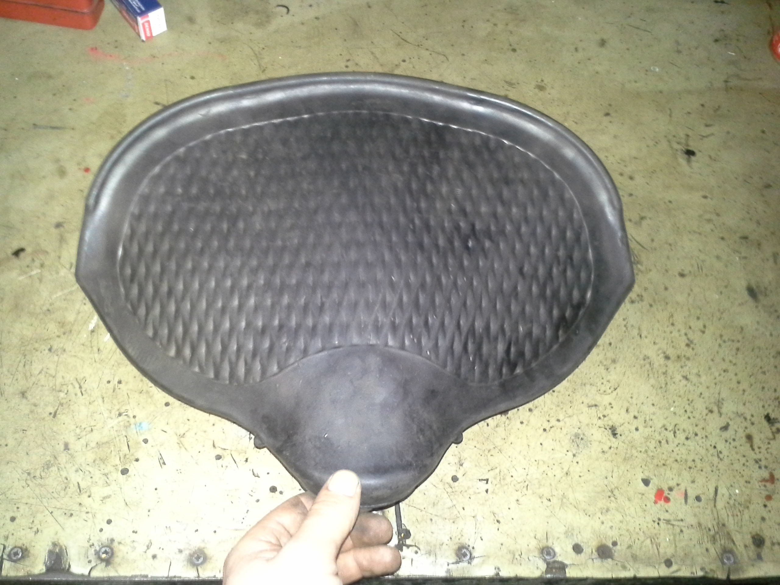

Am curatat si am vopsit cadrul de la saua pasagerului:
Ramane sa montez guma.

Trebuie ceva instrumente speciale sau se desface manual o astfel de şa cu puţină îndemnare? De ce întreb, fiindcă voi avea şi eu de-a face cu o astfel de şa, şi aş vrea să ştiu la ce să mă aştept în caz că rugina a încleştat barele cadrului, şi îţi dă bătăi de cap la demontarea ei pentru recondiţionare şi schimbarea gumei.
#127
Basarabeanu wrote:Trebuie ceva instrumente speciale sau se desface manual o astfel de şa cu puţină îndemnare? De ce întreb, fiindcă voi avea şi eu de-a face cu o astfel de şa, şi aş vrea să ştiu la ce să mă aştept în caz că rugina a încleştat barele cadrului, şi îţi dă bătăi de cap la demontarea ei pentru recondiţionare şi schimbarea gumei.
Nu, se desface usor daca tai guma (la mine era rupta). Problema e la montaj, am incercat aseara sa o montez dar eram singur si nu am reusit, mai trebuie sa ma ajute cineva.
#128
Sfatul meu este sa imergeti saua in apa fierbinte si sa o lasati acolo cateva minute inainte de montaj.
#129
Am rezolvat si saua pasagerului, in doi s-a montat imediat:

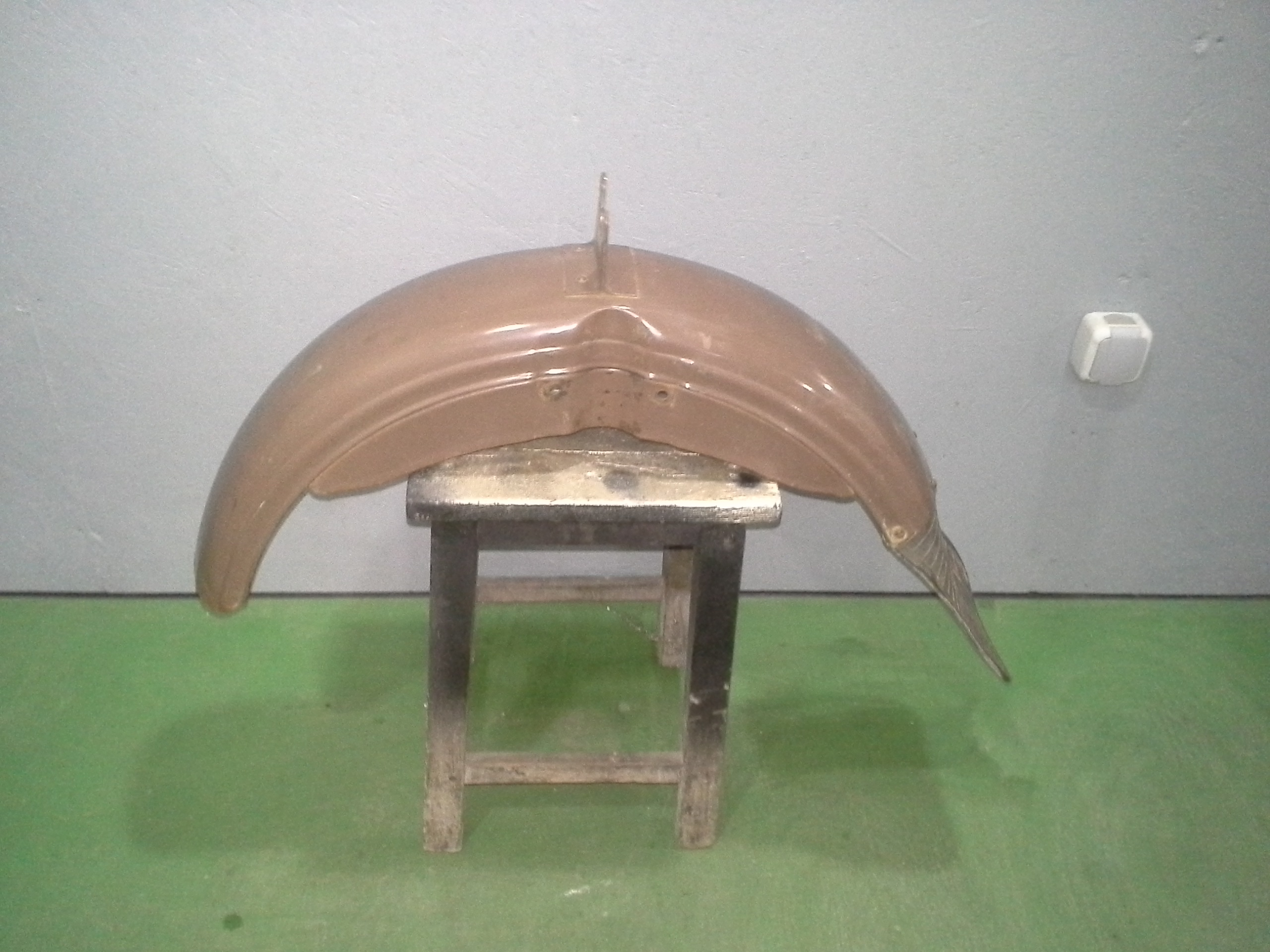

Pentru presul de protectie original impotriva noroiului am cumparat o aripa de Ural M63 de pe ebay, 270 lei :D . Evident ca voi folosi aripa la un proiect viitor dar presul a fost cel care mi-a dat imboldul necesar pt a cumpara aripa. Acum imi mai trebuie un singur pres de noroi.

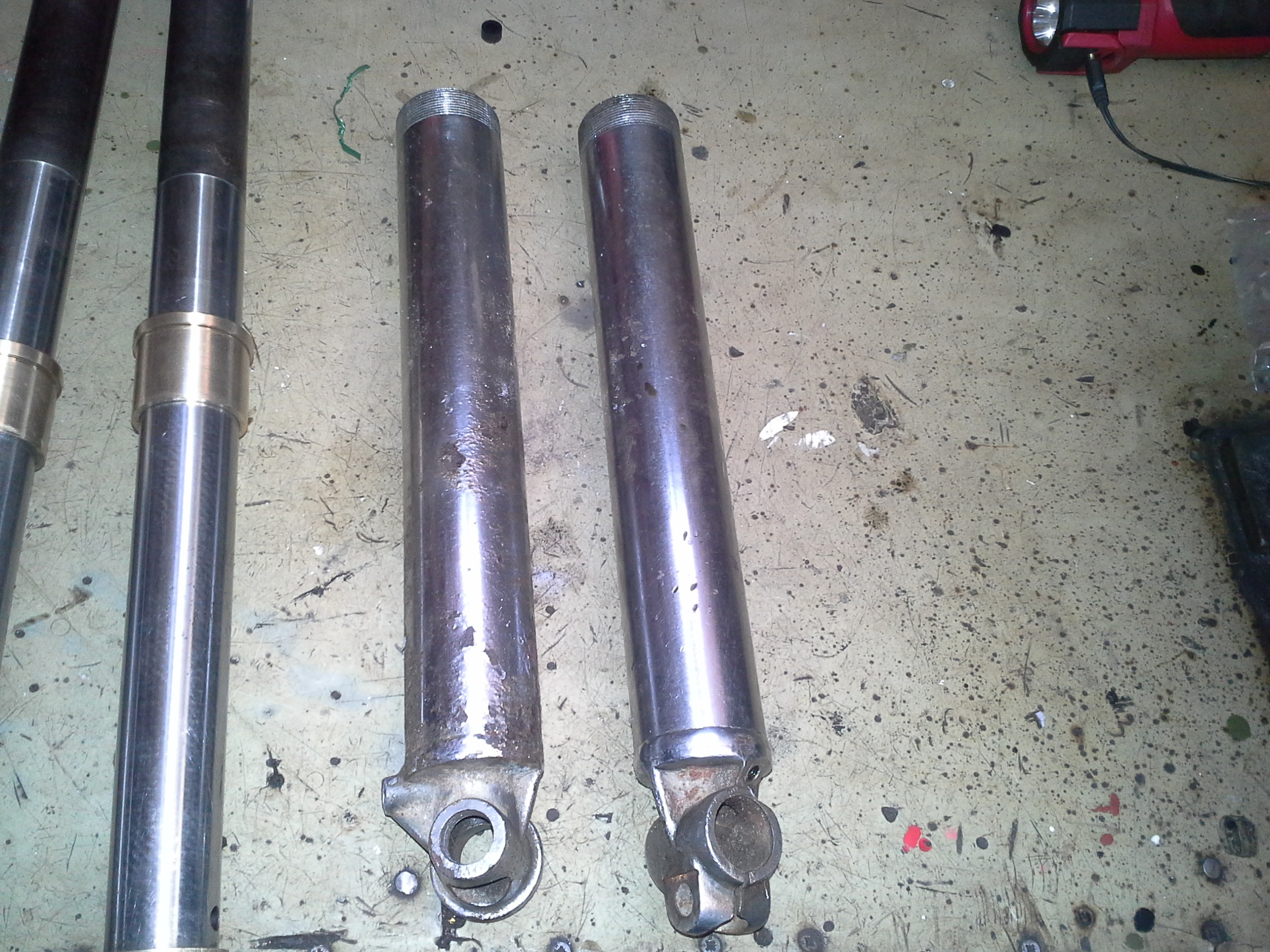

Am rectificat telescoapele de la furca si am facut bucsi la cota, sunt foarte multumit de lucrare. Telescoapele au fost rectificate la "piatra" iar bucsile merg perfect, cota de rulment. Dupa cum se vede in imagini telescoapele au fost rectificate doar oana la nivelul jugului, nu am vrut sa risc sa raman fara strangere la jug. Oricum lucrarea e de calitate maxima si este meritul atelierului de strungarie care mi-a executat lucrarea la acelasi nivel de calitate ca la furca de la M72-ul pe care l-am facut anterior:
Le-am probat impreuna cu jambele, nu au nici un pic de joc, parca ar fi de japoneza.
Mai trebuie sa dau la cromat jambele de la furca:

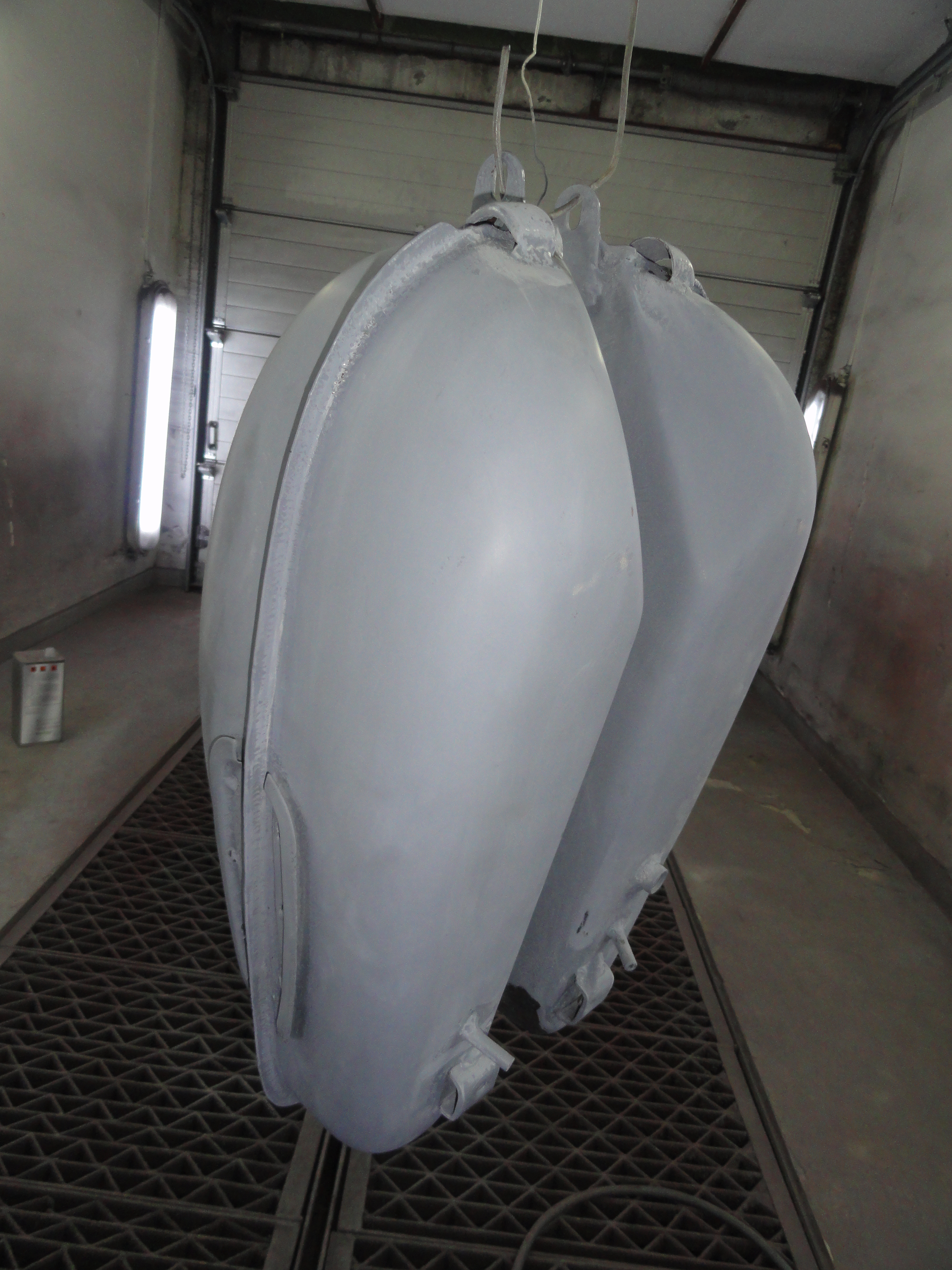

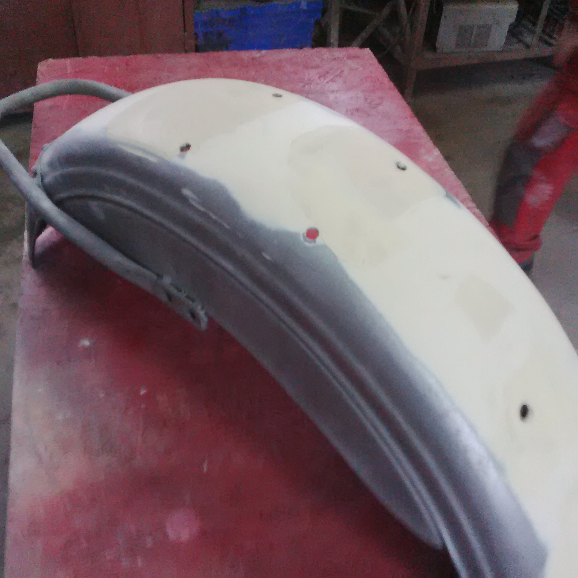

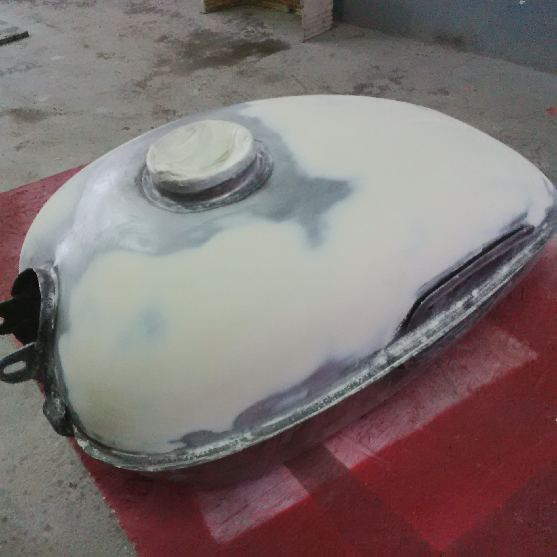

Si incepe si vopsitoria la piesele de M63, lucrarea este facuta de Gabi, userul red bandit de pe motociclism.ro. Am apelat la el pt ca lucrarile facute de el sunt net superioare fata de ceea ce pot face eu, mai ales ca M63-ul va fi vopsit negru lucios si cu lac peste ceea ce face sa scoata in evidenta orice greseala.
Dupa cum se vede in imaginea de mai jos trebuie sudat manerul aripii spate:
Totodata astuparea unor gauri nedorite in zona lampii spate:
Sablarea aripilor si a pantalonilor de far:
Aripa fata in chit:
Aripa spate:
Rezervorul:

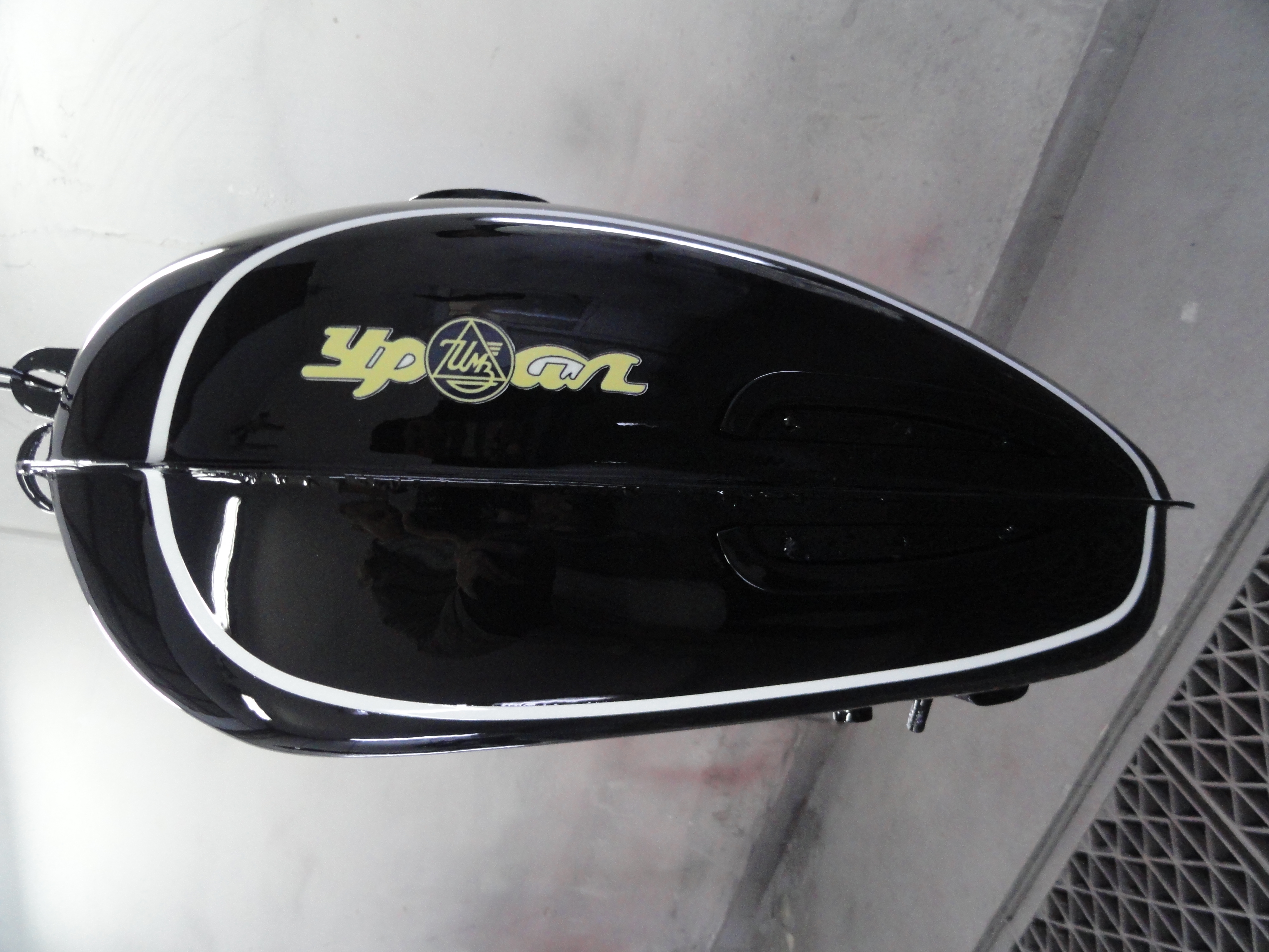

In sfarsit e gata vopsitoria si abia astept sa intru in posesia tablelor. Deocamdata am doar pozele trimise de Gabi (useul red bandit de pe motociclism.ro).
Piesele in spritchit:
Dunga pe rezervor:
Si piesele vopsite:
Desi nu am inca piesele pot sa spun ca sunt incantat de ceea ce vad si abia astept sa-mi vina piesele pentru a le vedea "pe viu".
PS: Uitasem, vopseaua si lacul sunt Standox. :D

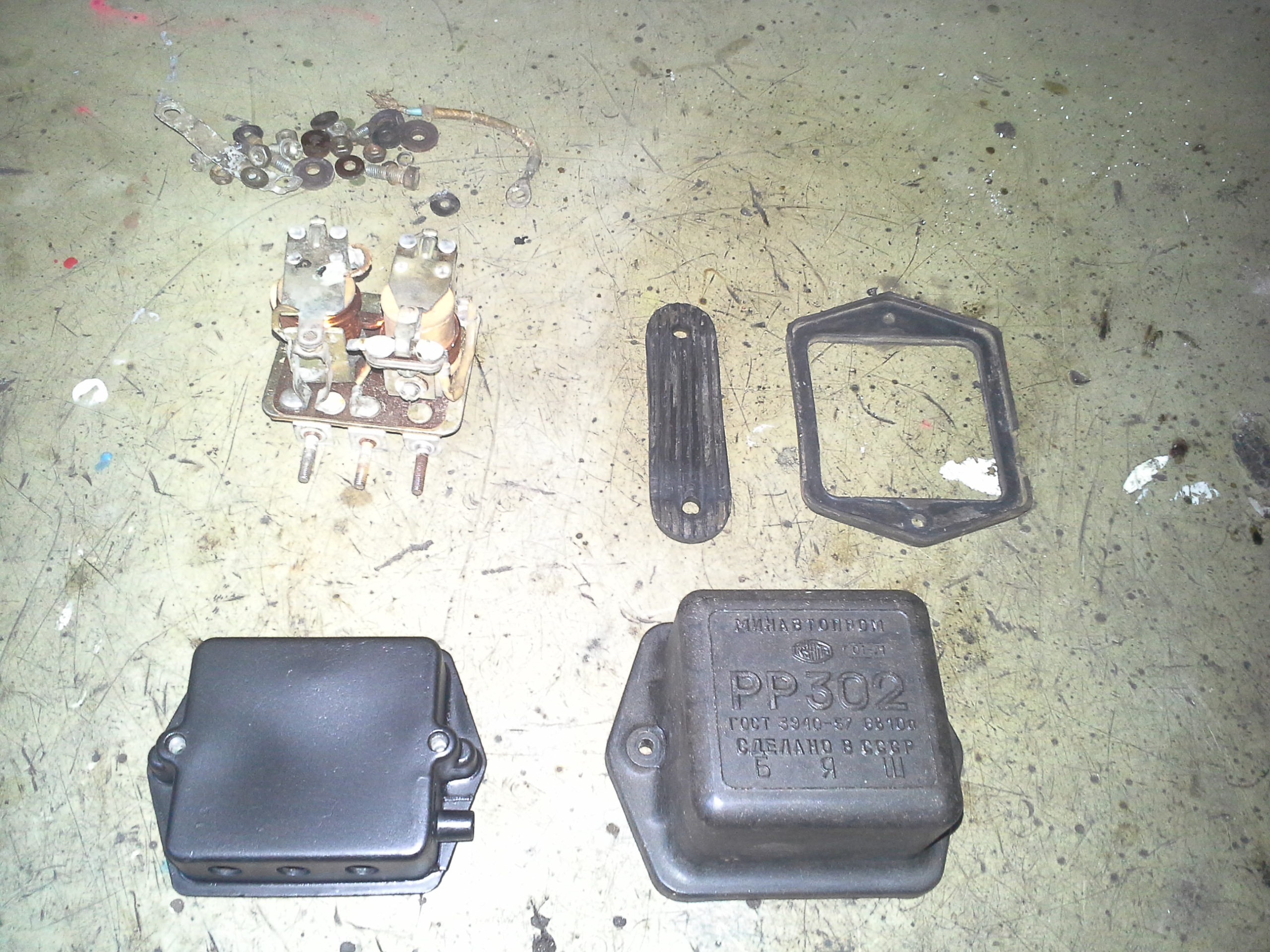

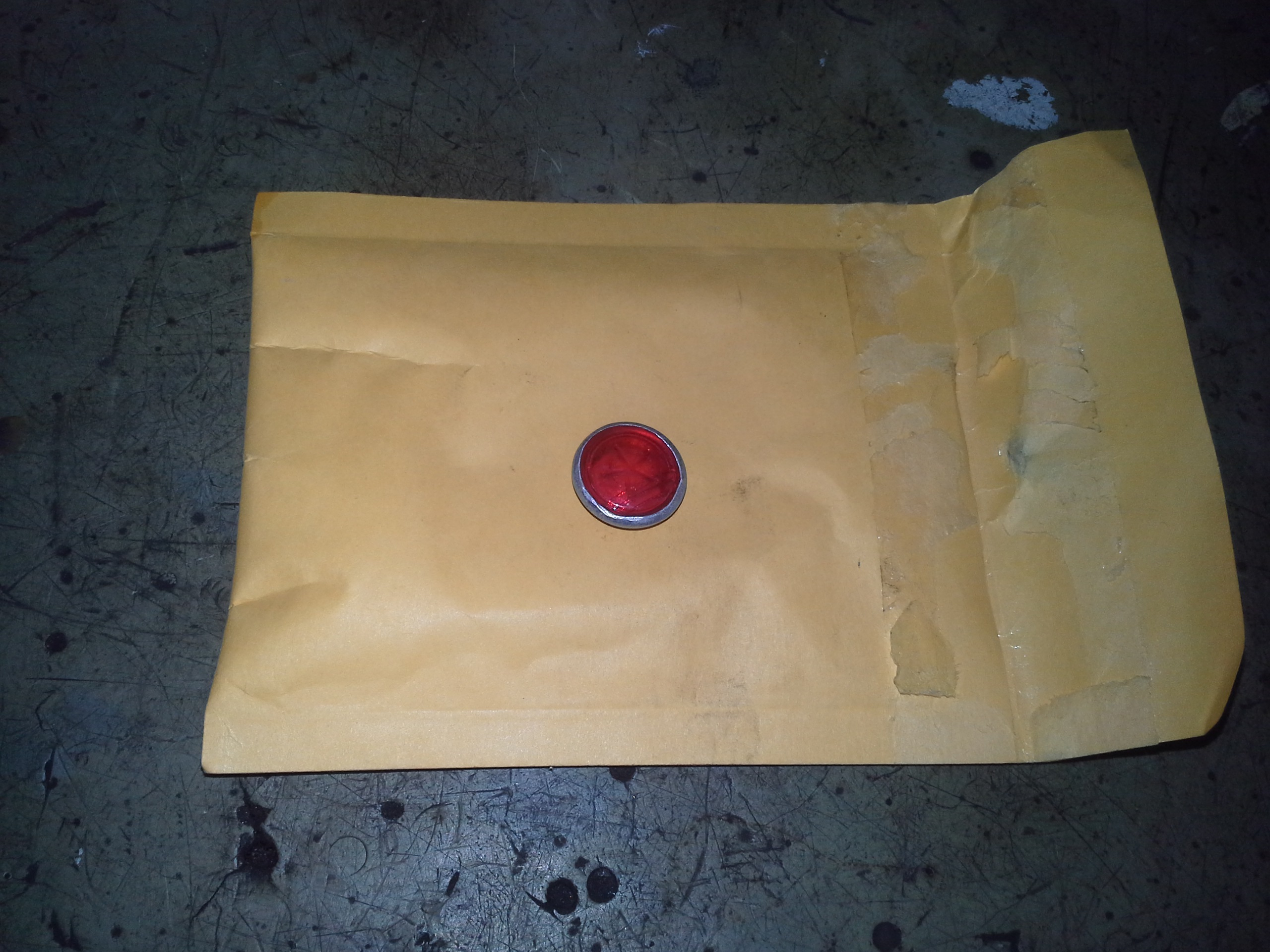

Am pregatit releul de incarcare, este model PP302 (de fapt corect este RR302) si pare sa fie in stare foarte in comparatie cu altele pe care le-am vazut, la interior se prezinta ca nou, legaturile bune si fara oxidari:
Si am cumparat si sticla pentru martorul de incarcare:
#140
Am montat releul:
