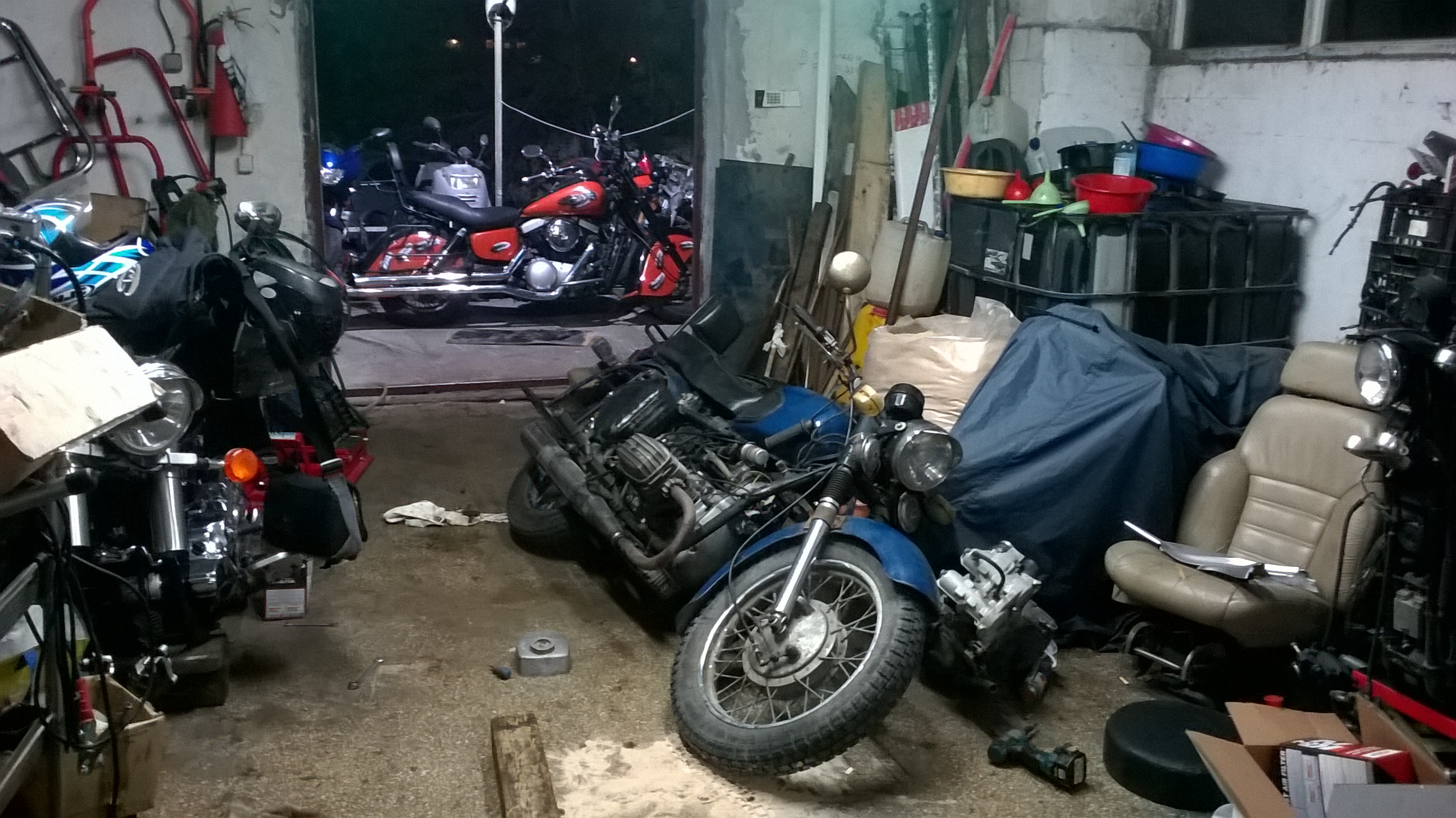

Hai - până-mi dau două palme și mă adun - să reiau în stil minimalist, cu poze. :)
Ghici unde-i! :D
Ghici unde-i! :D
Re: Arkadi - Nipru MT-10.36
#73
Dar de ce l-ai culcat pe o parte?
#74
Sa nu se provoace din el uleiul?

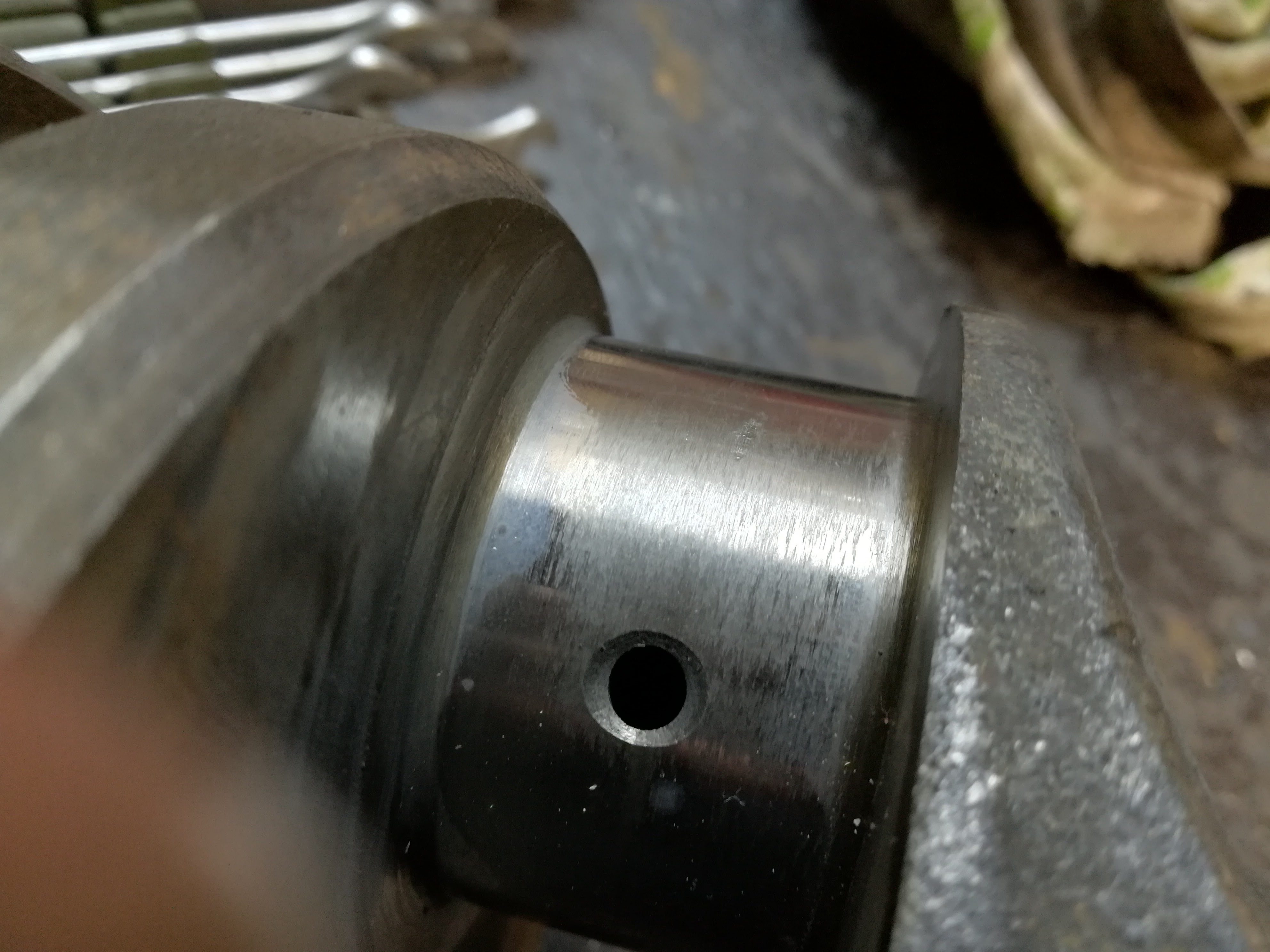

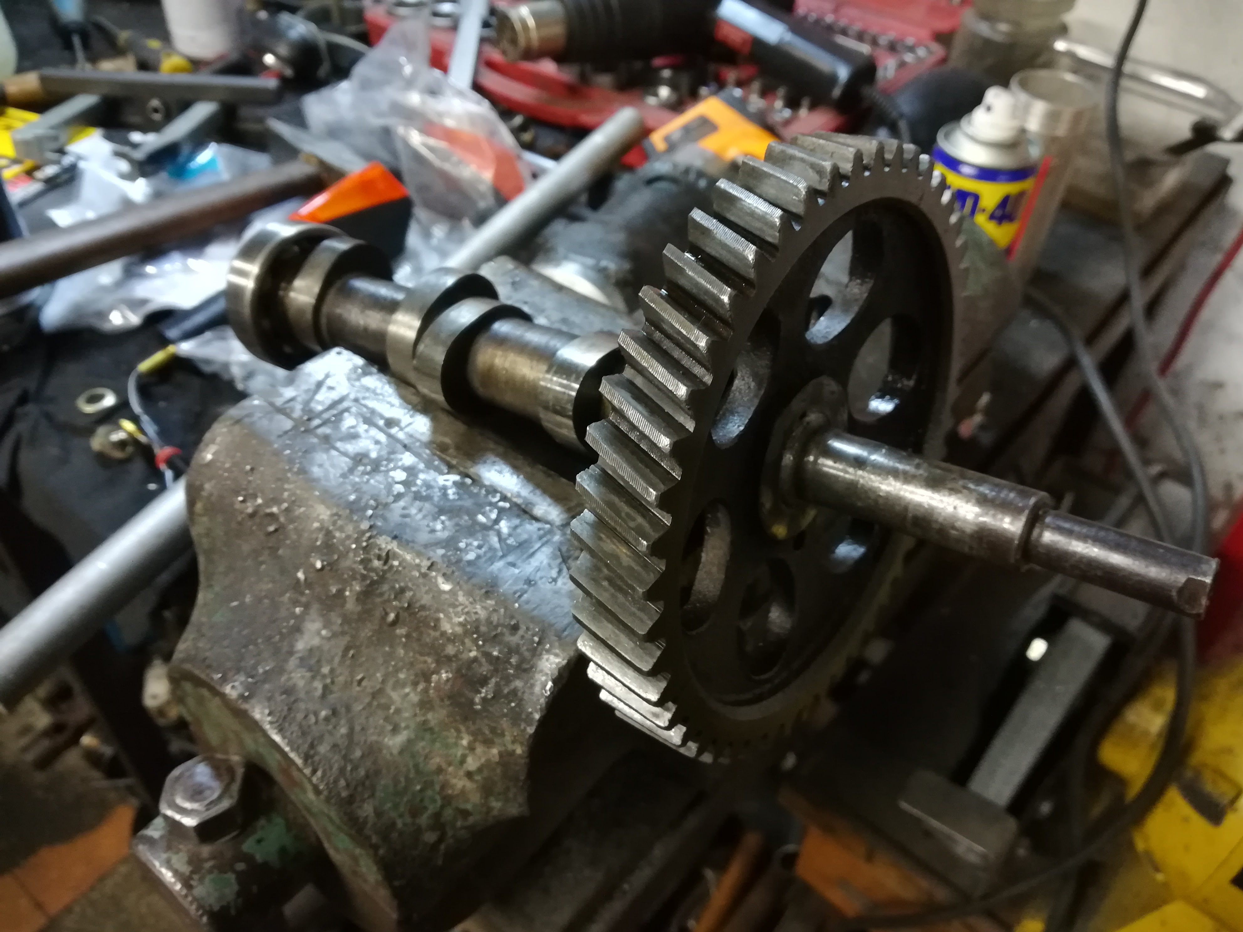

Ehei, prin vară m-am apucat vară să-l desfac pe Arkadi pentru ceea ce speram să fie o simplă reparaţie la sistemul de acţionare al ambreiajului. Acum constat însă că socialistele nu cunosc conceptul lucrărilor de întreţinere periodică. În schimb, orice operaţiune cât de mică are tendinţa să se transforme-n reparaţie capitală!...
Aseară am schimbat rulmenţii axei cu came:

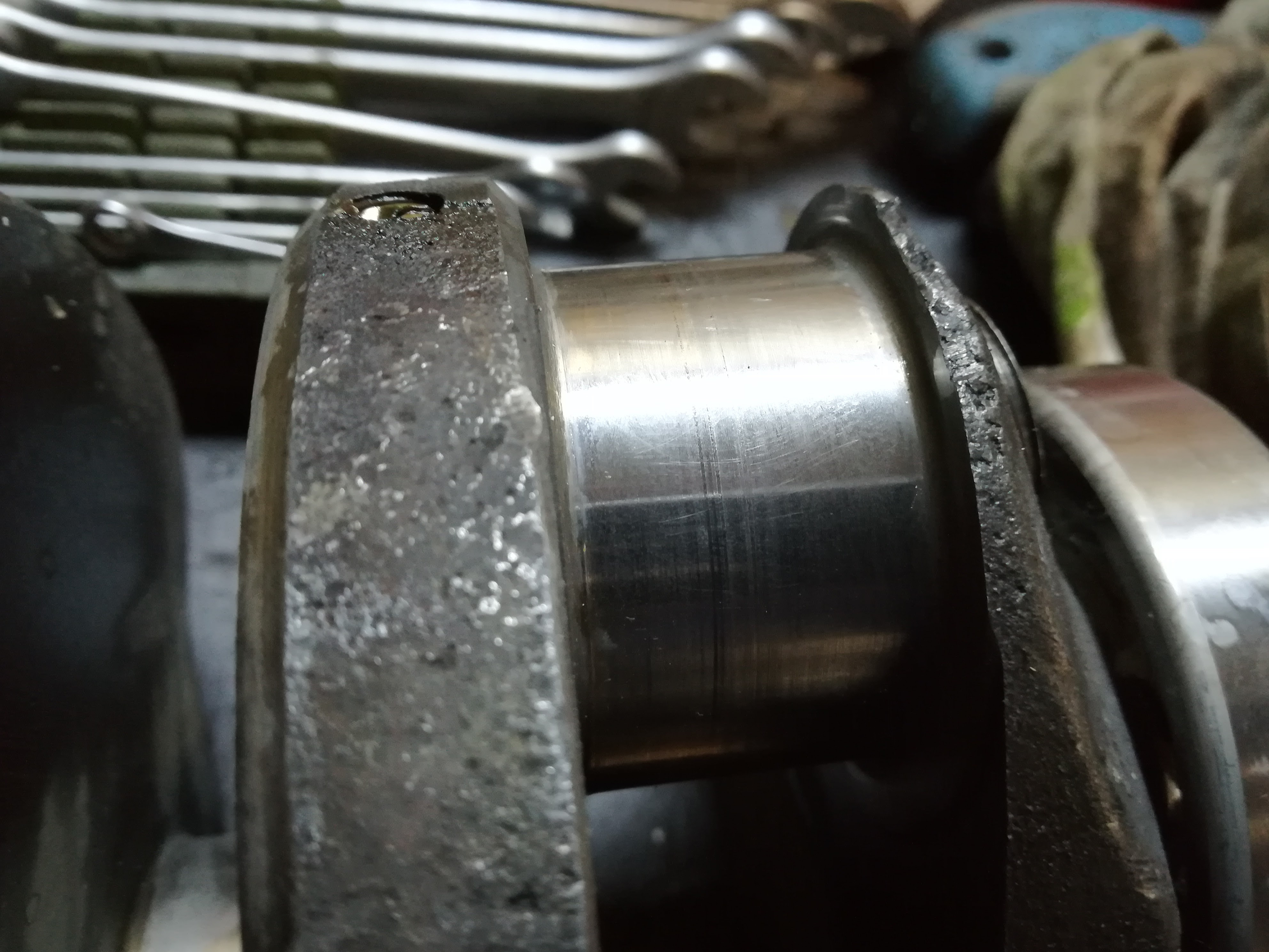

Mai adineauri seară m-am apucat să curăţ carterul motorului şi, jonglând cu rulmenţii arborelui cotit, am remarcat că manetoanele şi ambele fusuri ale domniei sale prezintă uzuri de calare şi, respectiv, de lovire repetată în "mandolină" din pricina bătăii vechilor rulmenţi. Îmi doresc să încerc această modificare, însă pentru asta ar fi bine să găsesc un vilbrochen nou. Să vedem ce iese...
#79

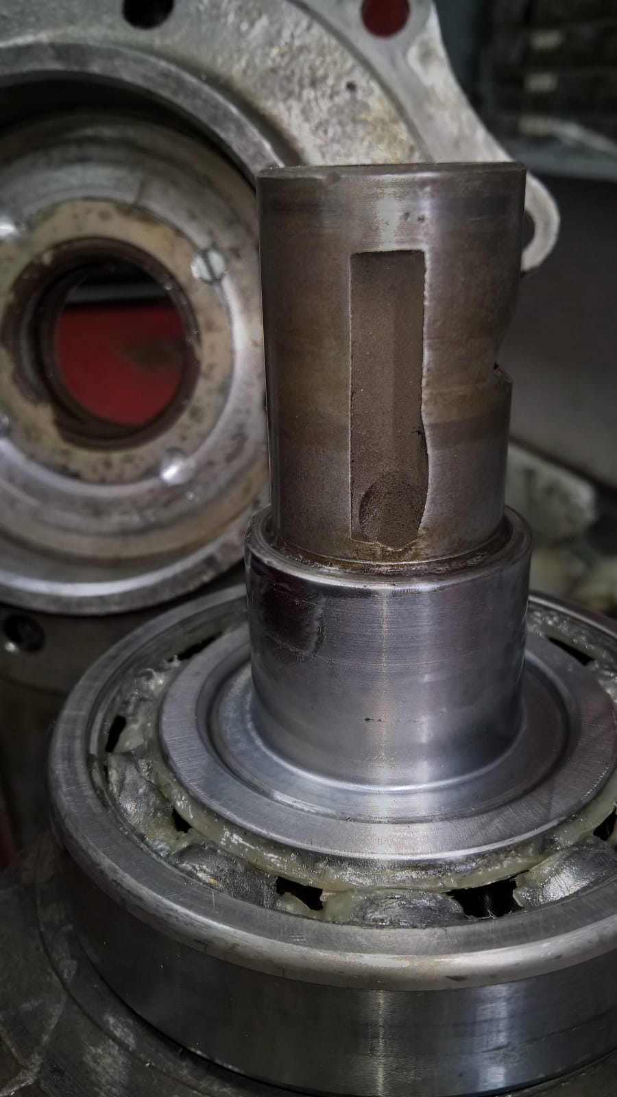

Cu alte cuvinte, nene Drobule, domnia ta a realizat modificarea în cauză încă de prin 2005, când eu abia încercam să-mi dau seama dacă să migrez din clasa a noua către a zecea sau nu. Şi să mai înţeleg că a şi ţinut! Bun. Eram oricum convins să fac treaba asta, însă acum mi-s cu atât mai mult.
Cât de recuperabil ţi se pare fusul din faţă al arborelui meu? Dacă m-apuc să-i iau din diametru ca să-l aduc la stadiu de oglindă, crezi că reduc cota mult prea mult şi degeaba mai pun o-ring-uri în mandolină?

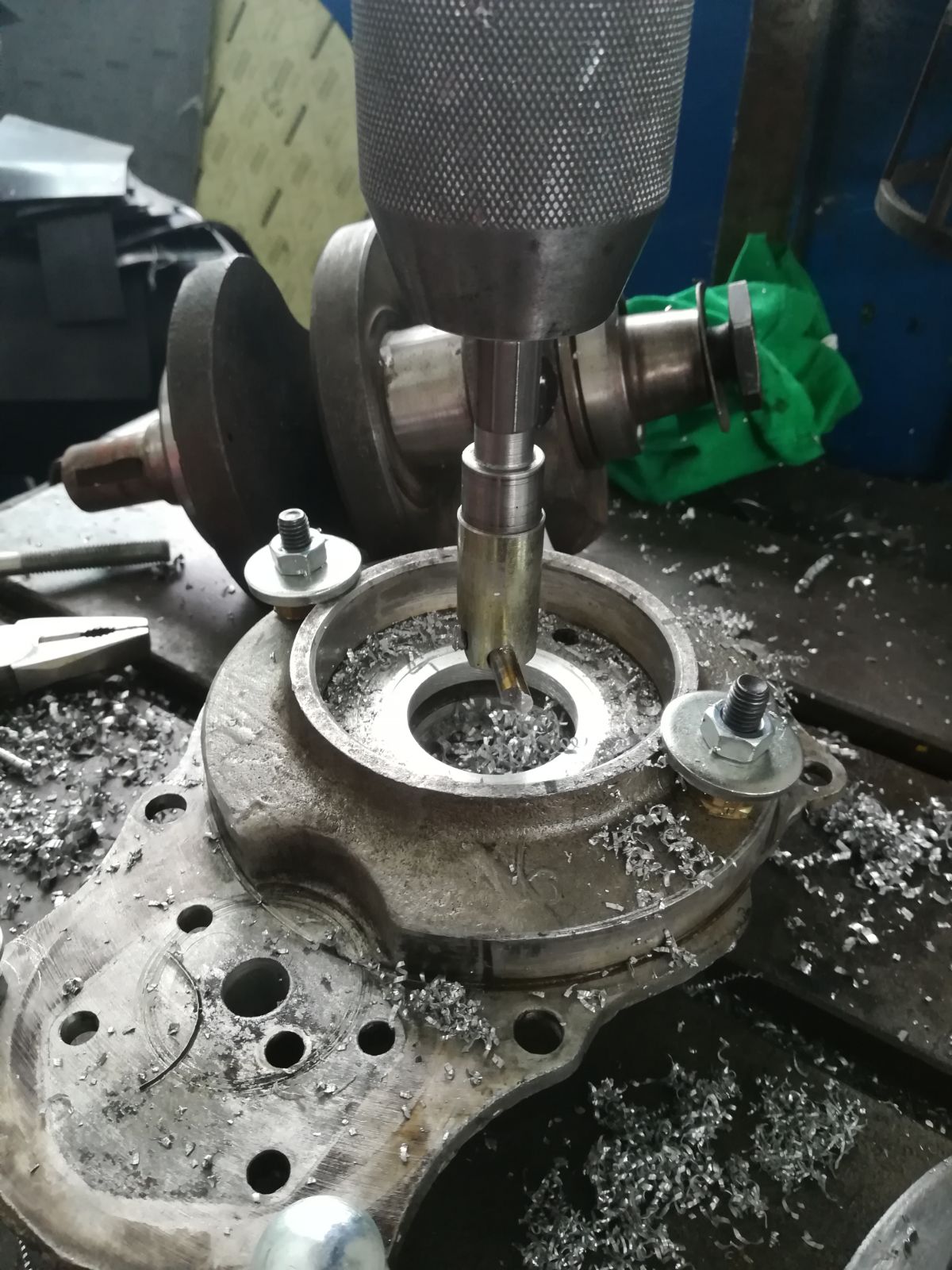

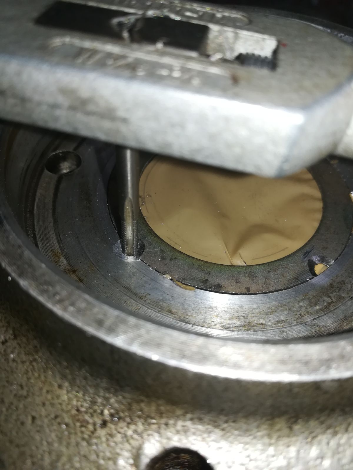

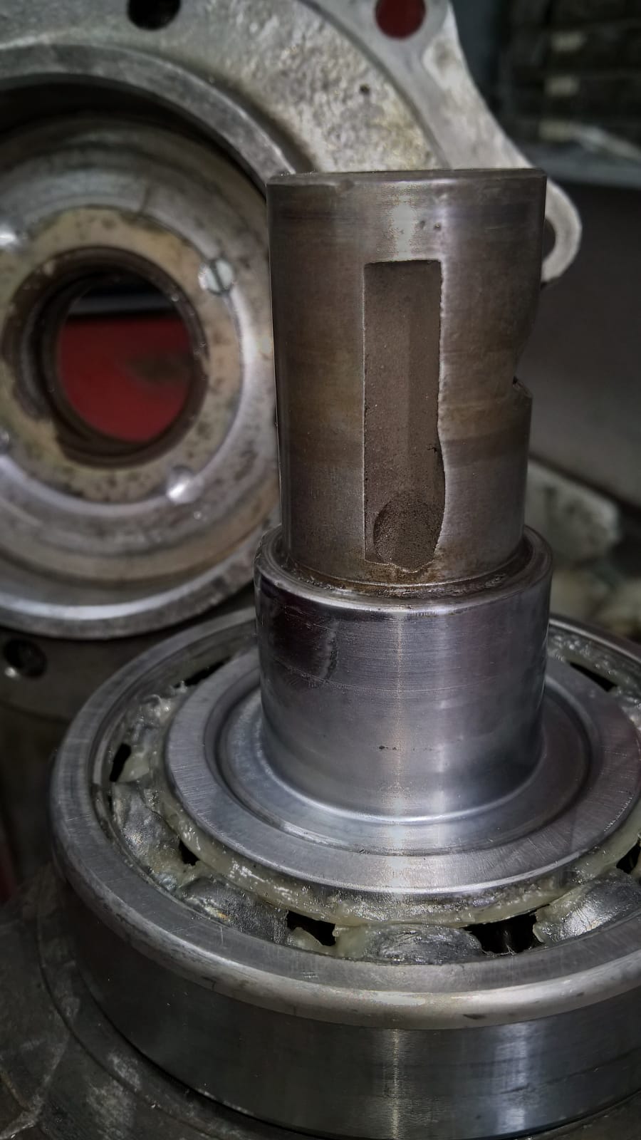

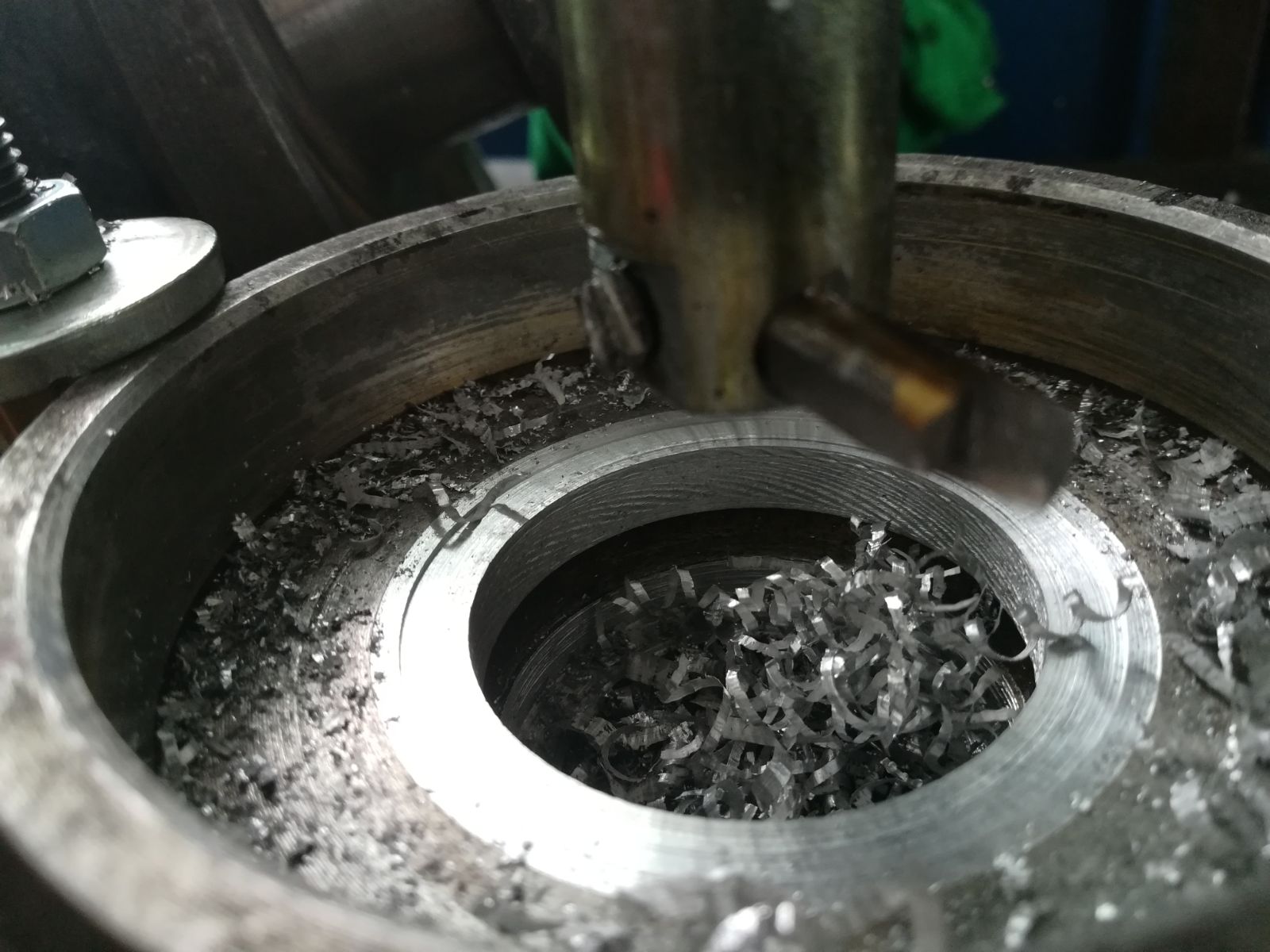

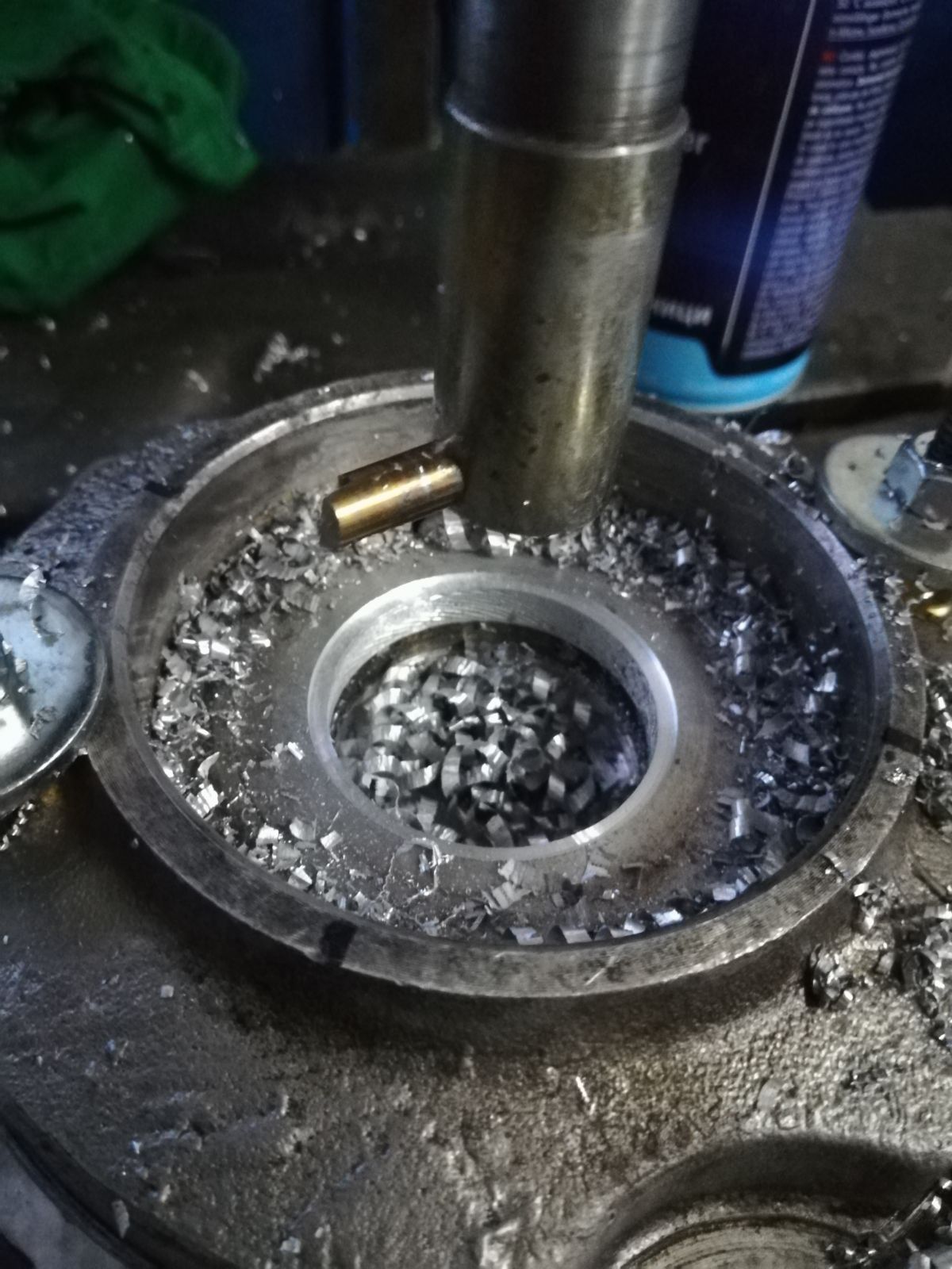

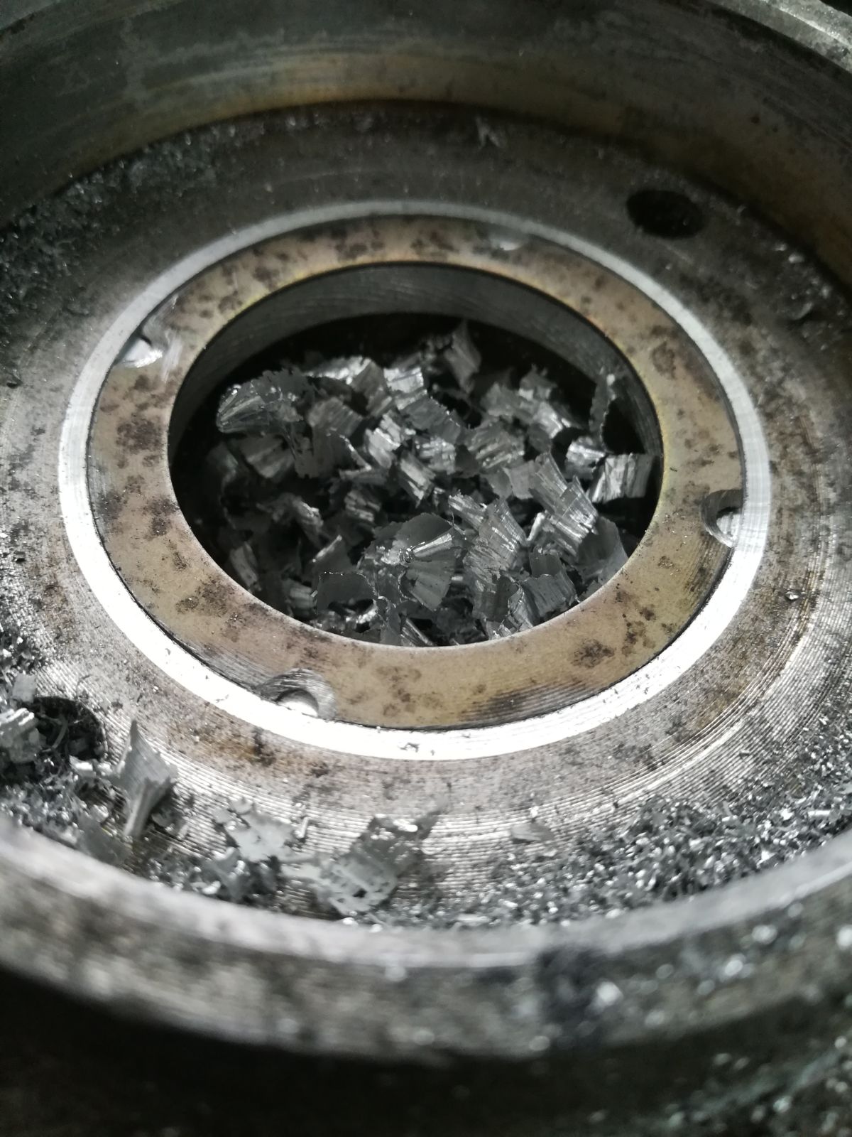

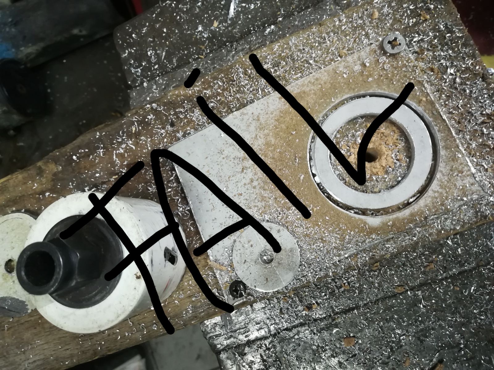

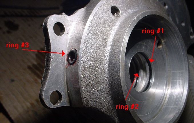

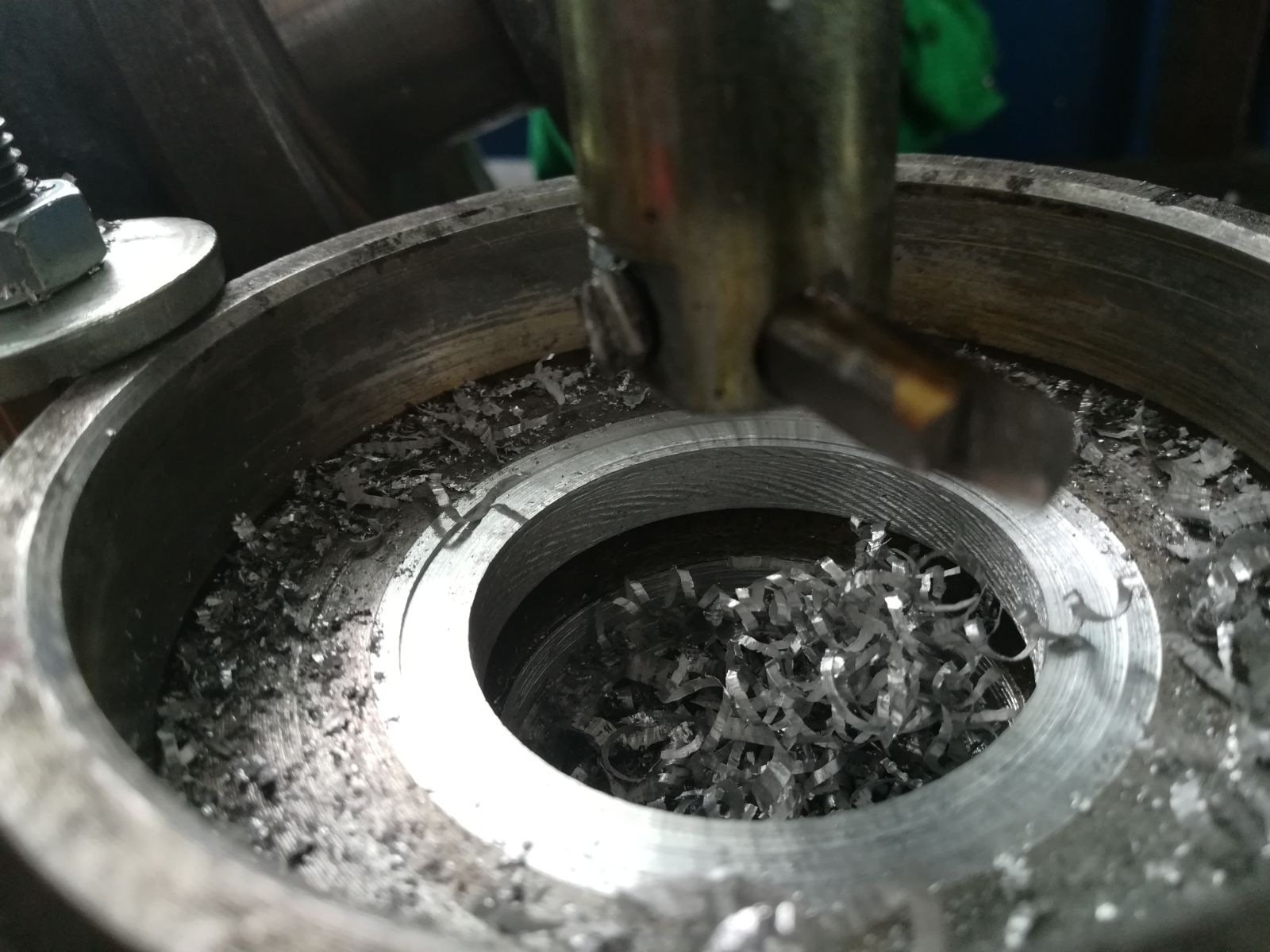

Unul deştept a remarcat şi declarat la un moment dat că nu există lucrări de întreţinere la o motocicletă "comunistă", ci numai reparaţii capitale. Am aflat şi eu treaba asta pe propria-mi piele când m-am apucat să îndrept schimbătorul de viteze al lui Arkadi, după ce-a luat o trântă misterioasă stând în spatele blocului. Lucrurile au degenerat rapid după ce am inspectat tija ce acţionează ambreiajul, iar în scurt timp aveam întregul Nipru desfăcut până la ultimul şurub şi-i priveam sadic şi trist vilbrochenul eşuat în mână.
Asta se-ntâmpla în toamna lui 2017. Mi-am dat seama că prilejul e numai bun pentru a rezolva o parte din problemele de ungere ale motorului, în speţă presiunea aia misterioasă şi pururi scăpătoare prin degete, care nu se rezolvă cu niciun (multi)grad fiţos de vâscozitate şi cu nicio bază eterică sau sintetică de viţă nobilă a cine ştie cărui nume uleios.
Drobule, dac-ai fi ştiut ce tumult şi deziluzie urma să stârneşti cu facelift-ul mandolinei tale!... Ştii, de când sunt transplantat la Constanţa, sunt în mare parte legat de mâini şi de picioare în materie de loc şi scule, sau cel puţin dependent de alţii. Astfel m-am împrietenit şi mai intim cu absurdul şi paradoxul din viaţa de zi cu zi: în prezent, enormitatea şantierului naval pare să fie invers proporţională numărului de meseriaşi. Nu mai zic de-un posesor de strung sau freză, capabil şi dispus să facă ceva.
În tot cazul, Arkadi al meu nu a fost niciodată în stare să parcurgă mai mult de 30 km (fie vară, fie iarnă) fără să mi se-aprindă martorul de presiune a uleiului, la turaţii de ralanti şi croazieră. E frumos şi boem să te simţi prăbuşit psihic după o plimbare cu Niprul din pricina zgomotelor mereu noi şi a certitudinii că ţi se va aprinde "uleiu-n bord" (de-aici drobul anagramat în "ubord"? hmm), dar am cutezat să gândesc că problema are şi leac. M-am învârtit jumătate de an ca să-mi dau seama că am un coleg olimpic la strung - distincţie despre care, spre ruşinea mea, nici nu ştiam că există. A strâmbat din nas la ideea iniţială de a monta o-ring-uri şi bine a făcut, pentru că mă cam îndoiam şi eu de fiabilitatea ei. Soluţia respectivă este prezentată de-un ucrainean aici şi arată cam aşa:
În schimb, s-a gândit din prima la o soluţie pe simeringuri, iar în aceeaşi seară am descoperit modificarea ta. I-am arătat cum ai făcut-o, am găsit simeringuri "slim" de la Corteco şi dă-i! De departe cea mai migăloasă treabă a fost centrarea mandolinei pentru prelucrare, realizată până la urmă la o bormaşină de banc. L-au ajutat sculele de la atelier mai puţin decât şi-ar fi dorit, dar defilăm cu ce-avem.
Cele mai apropiate simeringuri ca dimensiune pe care le-am găsit au diametrul interior Ø 33 mm (arborele având Ø 34 mm). Nu-i o problemă, fiindcă oricum am şlefuit fusul arborelui (şi vai, ce era acolo!) pe care vor etanşa ele. Producătorul le laudă ca fiind extraordinar de rezistente la rugozitatea suprafeţei etanşate, la abateri axiale, la bătăi ale rulmentului, la temperaturi înalte şi lucru în produse petroliere, la extratereştri şi inflaţie. Eu sper doar să nu le găsească tehnica sovietică vreun viciu neprevăzut. :P
Florinul meu a ales o soluţie interesantă pentru "capacul" ce împiedică scuiparea spre vilbrochen a simeringului "interior": l-a făcut din aluminiu (după ce i-a dat câteva FAIL-uri) şi a poziţionat centrele găurilor pentru şuruburile de fixare pe diametrul său exterior. Apoi au fost marcate găurile în mandolină, şanfrenate şi filetate. Vezi pozele:

Mai e de lucru. Urmează şi bucşarea pompei de ulei, cu toate că nu "beneficiază" încă de uzurile generoase pe care le avea pompa drobiană. Având în vedere că am toată motocicleta desfăcută, sper să-i rezolv acum toate problemele astea, inclusiv echilibrarea arborelui (oh, doamne) şi alte science-fiction-uri conexe. :)
