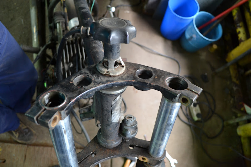

Totodată am apucat să execut una bucată găuroi în pantalonul stâng al furcii faţă, pentru montarea contactului principal:
Şi aici am sughiţat un pic fiindcă pantalonul de Planeta 5 nu are o suprafaţă plană la urechea farului, ci există un ambutisaj suplimentar pe care se prind probabil semnalele faţă. Eu am dat (cu destule chinuri) gaura pentru contact fix în inima acestui ambutisaj, fapt pentru care nu am putut - într-o primă fază - strânge piuliţa pe contact mai mult de 1-2 ganguri. Frustrat de treaba asta, am luat întreg pantalonul acasă şi i-am tinichigerizat urechea până am convins contactul să stea cum trebuie:

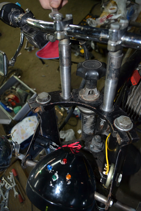

De dragul varietăţii, eu montam la răstimpuri câte un alt far din cele trei disponibile, ca să aleagă Marius unul şi să ne-apucăm să-i dăm găuri pentru martorii de bord. Reclamă la priza de brichetă şi farul de (zic ei) MZ ETZ:
Georgică, la înălţime, a ţinut aripa ca să vă arăt cam care-i va fi poziţia finală. Aripa este făcută din trei aripi de MZ şi, spre surprinderea mea, a ieşit nesperat de bine:
Eu am trecut la chestii mai serioase şi le-am arătat amatorilor cum se dă cu ciocanu-n körner:
Rezultatul? Patru găuri de ø7mm, dispuse aproape simetric faţă de jumătatea imaginară a farului, pentru patru martori mititei de bord:
Am verificat martorii când i-am cumpărat şi, deşi aş fi preferat să fie un pic mai luminoşi de-atât, au fost cea mai bună variantă din tot ce am găsit pe la magazinele de electronice. Poate, cu timpul, vom găsi ceva mai potrivit, dar deocamdată Marius este mulţumit. Deoarece martorul de încărcare are un consum de numai 0,36W - şi în ciuda a ce spui tu, Paul -, am cumpărat o rezistenţă echivalentă a 3W pe care să i-o leg ca să funcţioneze corespunzător.

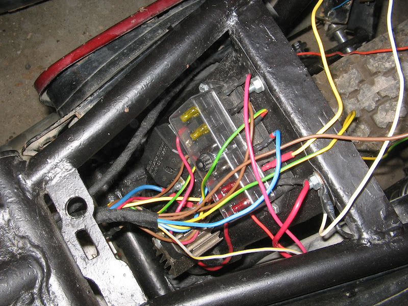

Nu am apucat să fac prea multe la instalația electrică fiindcă au fost foarte multe bibileli de rezolvat, bibileli fără de care nu aş fi putut trasa corect firele. În plus, îmi lipsesc câteva tipuri de papuci (mai ales din cei rotunzi), dar ajung duminica asta pe la ţară şi voi lua cu mine câţiva din rezervele de stat
. Mai jos, unul se preface, iar celălalt pozează:

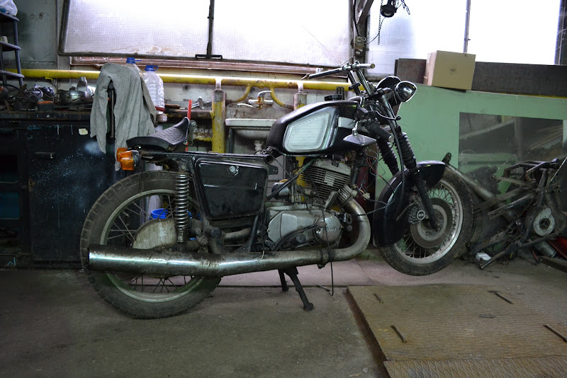

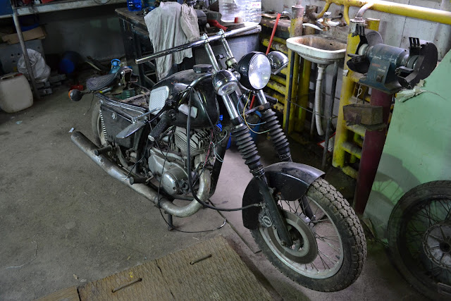

Şi o temporară însăilare a diverselor bucăţi, ca să vedem cam cum va arăta motocicleta la final. Lipsesc din peisaj şaua spate şi alte câteva repere:
