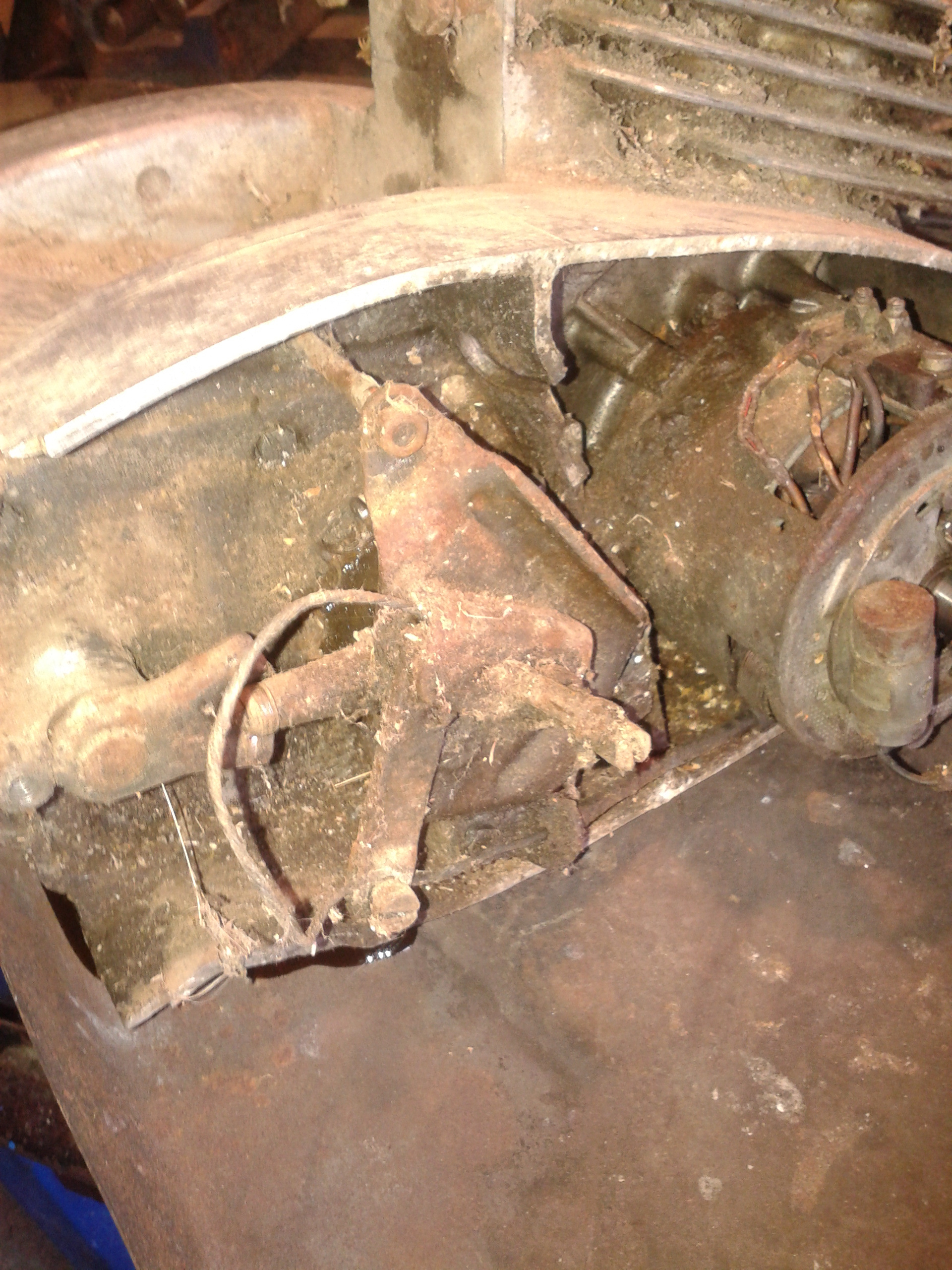

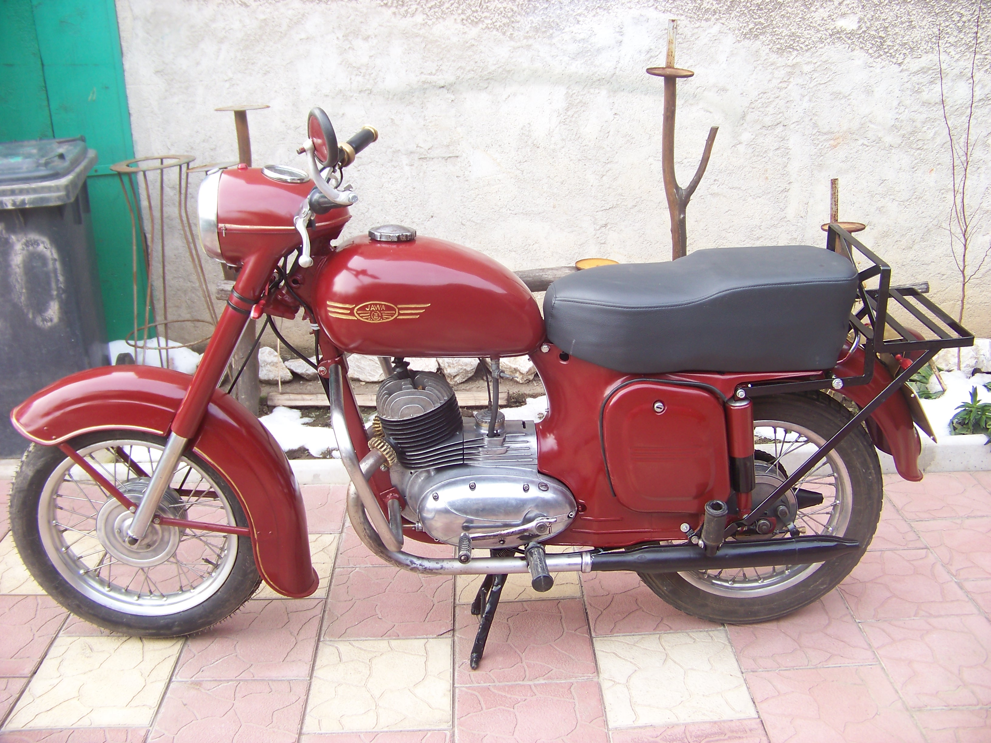

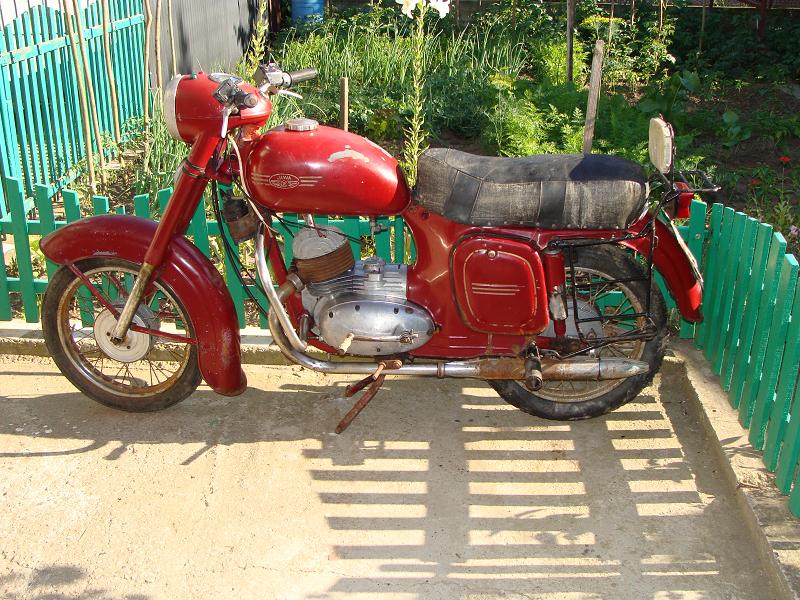

Imi prezint si eu "fierul" : Jawa 125 model 355 an fabricatie 1960.
Asa arata inainte dupa o "pauza "de vreo 14 ani sprijinita de un mar. Am incercat sa o aduc aproape de adevar in mare parte am reusit si sunt multumit pana in prezent.

Mesaj necititde luca.stere » 11 Ian 2014, 19:03
alexandru68 » 11 Jan 2014, 15:32 scrie:
Asta e soarta mobrelor vechi in Romania, sa stea sprijinite de un cires/visin/prun/samd si sa ploua pe ele. Dupa care explica bosorogul cum mergea el cu 300 la ora pe ulita si nu-l prindea militia. Sau ca mobra a facut rasboiul...
alexandru68 » 11 Jan 2014, 15:32 scrie:Am incercat sa o aduc aproape de adevar in mare parte am reusit si sunt multumit pana in prezent.
Arata foarte bine, felicitari!

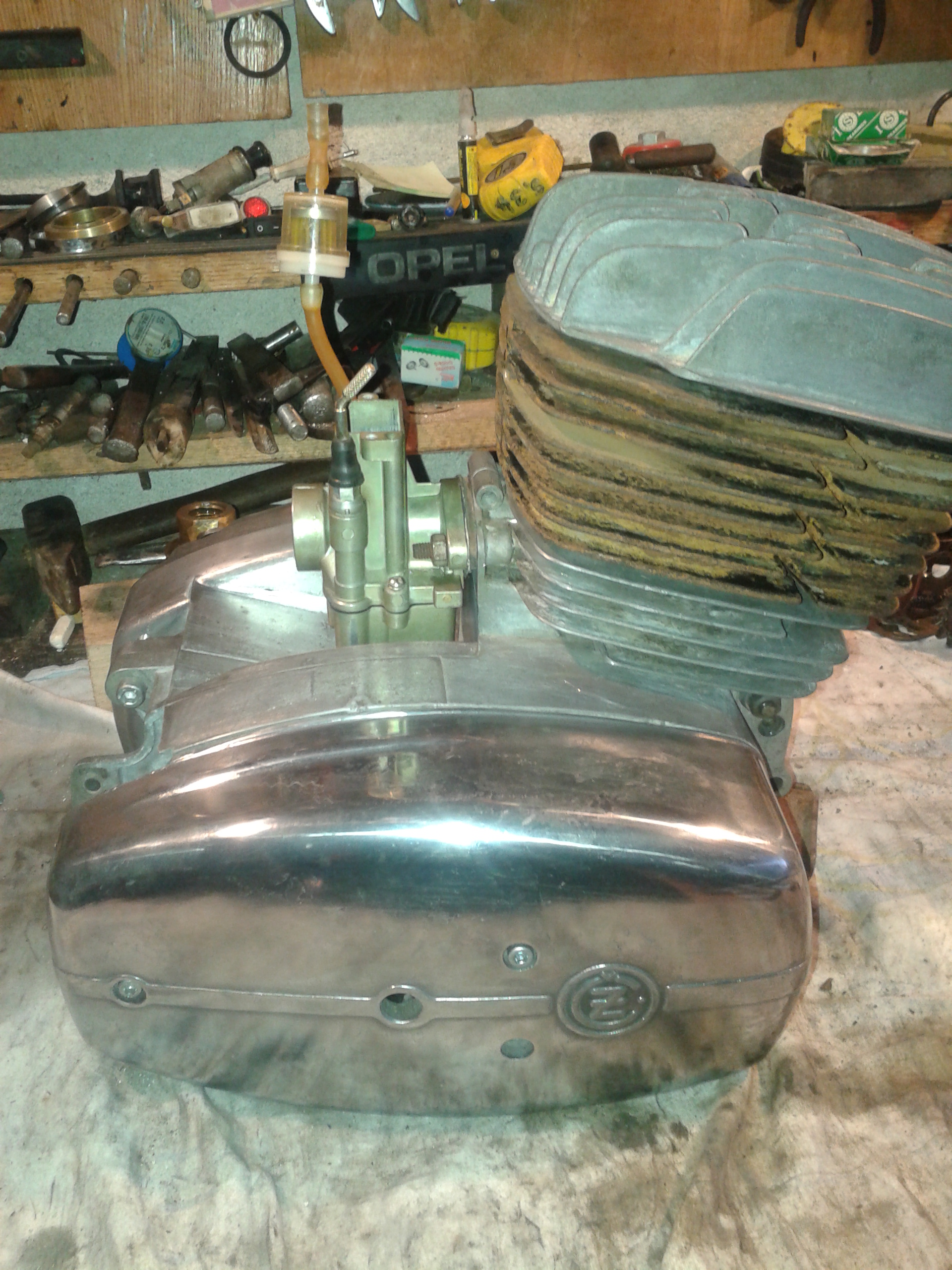

Mesaj necititde alexandru68 » 16 Ian 2014, 18:19

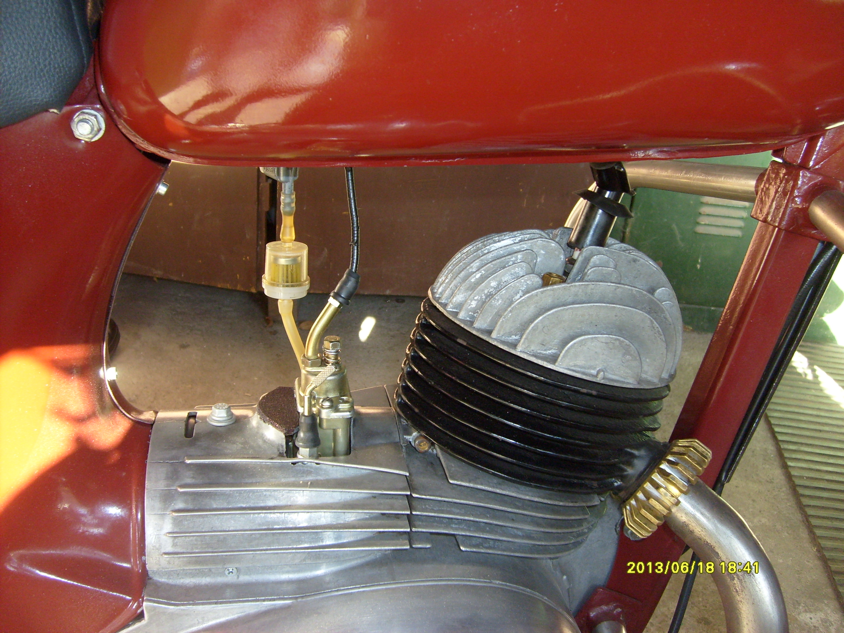

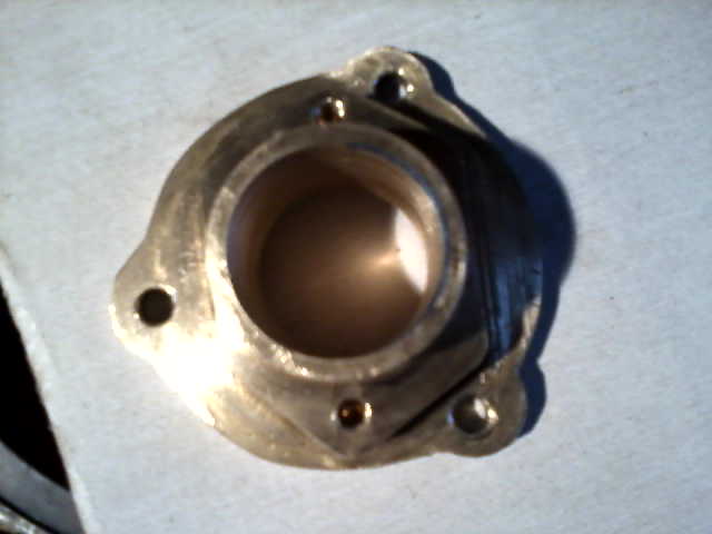

O asamblare la "rece" , am sa incerc sa montez un carburator K65 de Minsk. Ramane de vazut daca face fata sau nu la motorul de CZ 175.

Mesaj necititde AdrianS » 16 Ian 2014, 20:01
Interesantă adaptare! Şi eu sunt curios să văd ce iese. Totuşi, de ce nu un Jikov original?

Mesaj necititde alexandru68 » 16 Ian 2014, 20:26
Carburatorul este nou-nout si merge impecabil pe actualul motor , Jikov cam greu gasesti bun asa ca am sa incerc.

Mesaj necititde kraz-trial » 17 Ian 2014, 10:18
am avut si eu pe cz PACCO de minsk,la jawa cu k 38 n-a prea mers.
in general jikoavele mi-au placut. era o problema cu cuiele alea,dar daca nimereai un cui ok si siberul nu era uzat,era un carburator ok. pe multe motorete erau adaptate jikoave ;)

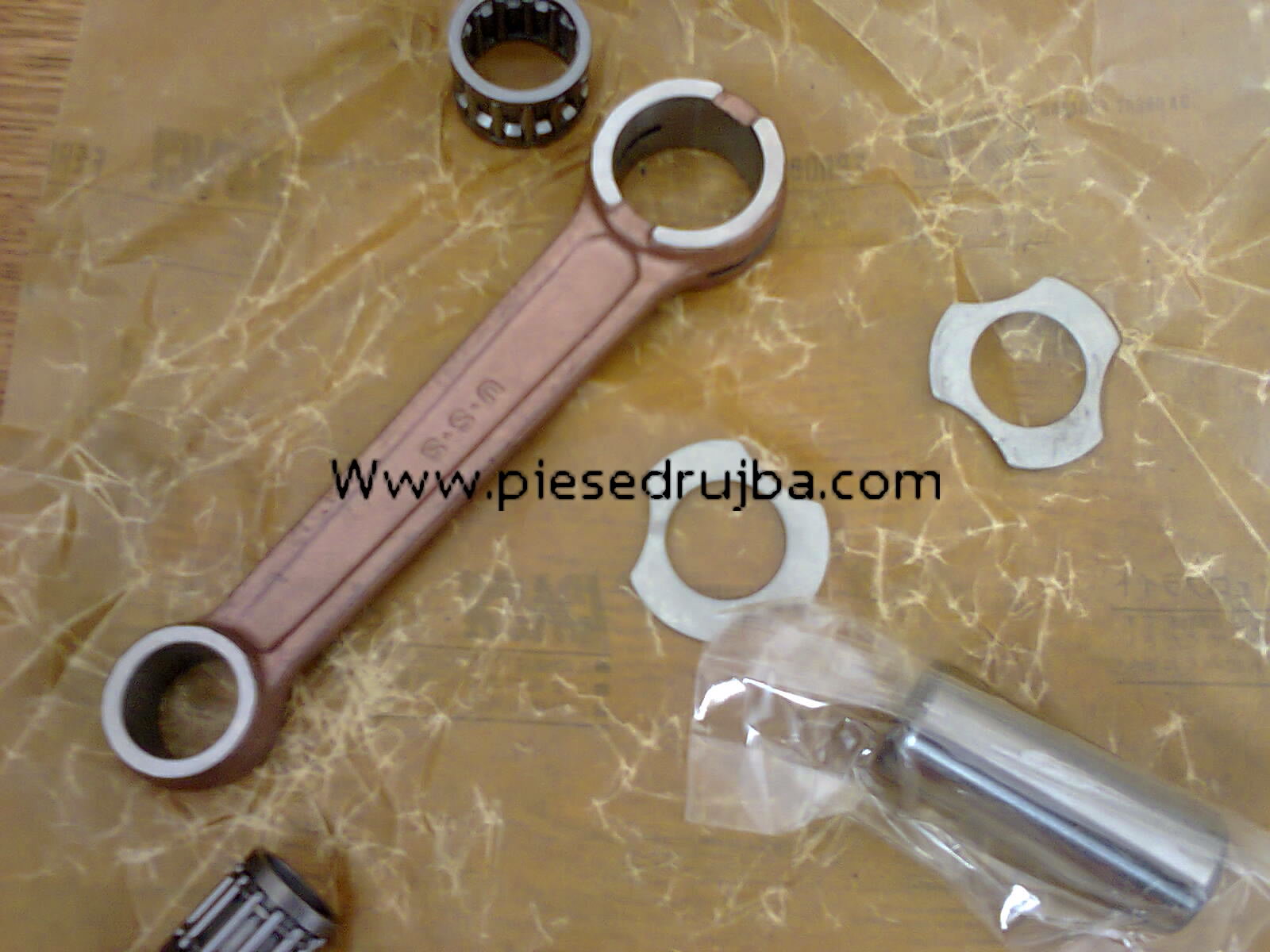

Ma poate ajuta cineva cu cotele de la ambelajul de Minsk ,ma intereseaza lungimea bielei, diametrul boltului de la biston si diamterul boltului de jos. Vreau sa rectific ambelajul de CZ si am gasit kit de reparatie pentru Minsk la un pret bun.

Mesaj necititde kraz-trial » 18 Ian 2014, 20:07
mno da-i pace la kitu ala...
in scurt timp o sa bata mai tare ca al tau. n-ai unde sa ti-l faci altundeva? cocina aia nu merita 2 bani.
daca restaurezi mobra pentru vanzare atunci ai dat lovitura,nu mai sta pe ganduri.

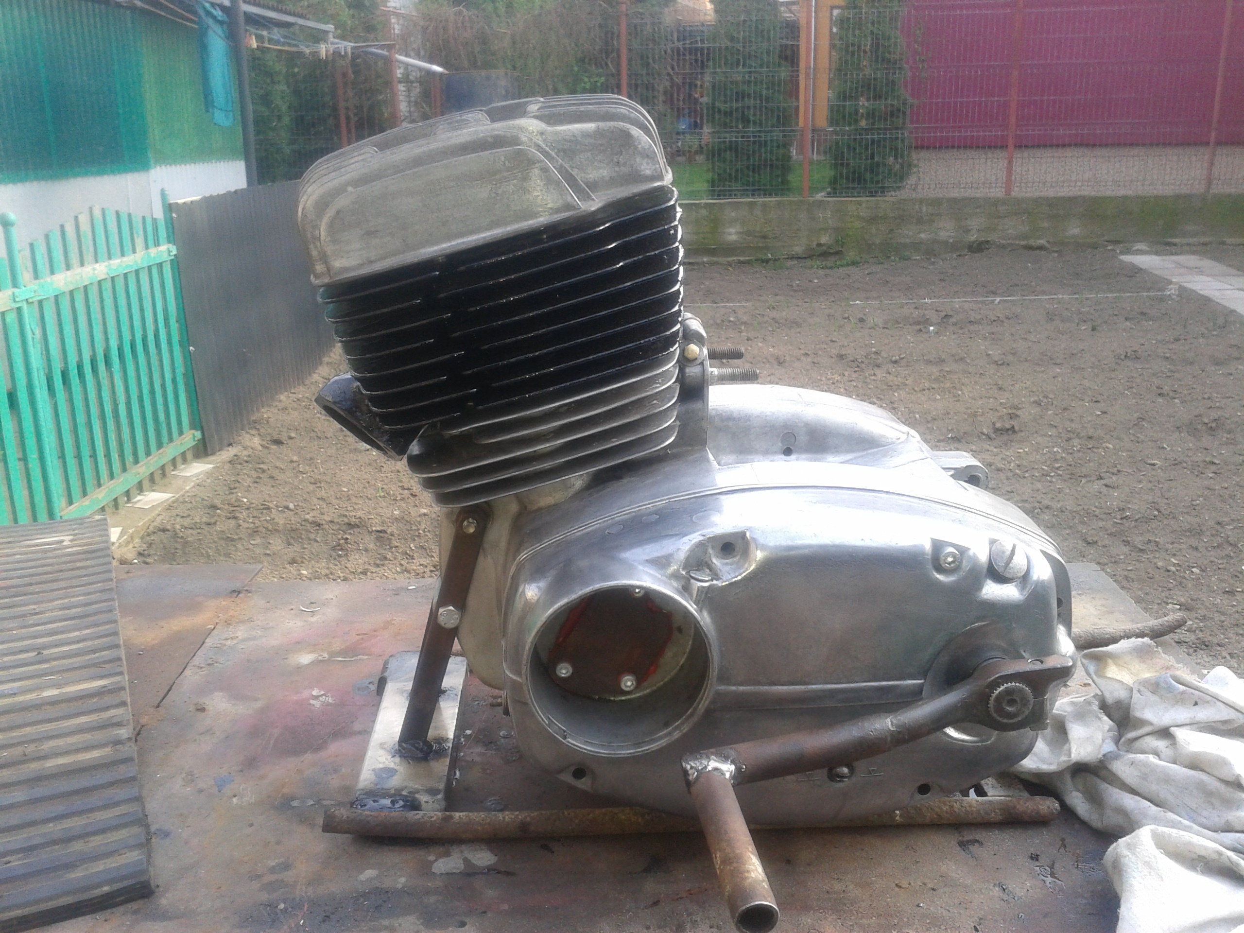

Mesaj necititde alexandru68 » 13 Apr 2014, 17:10

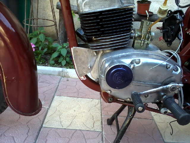

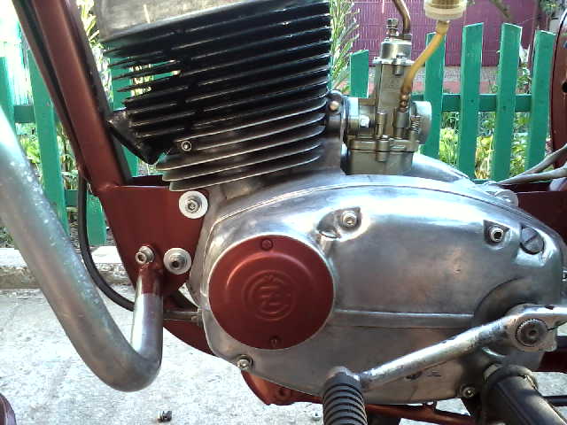

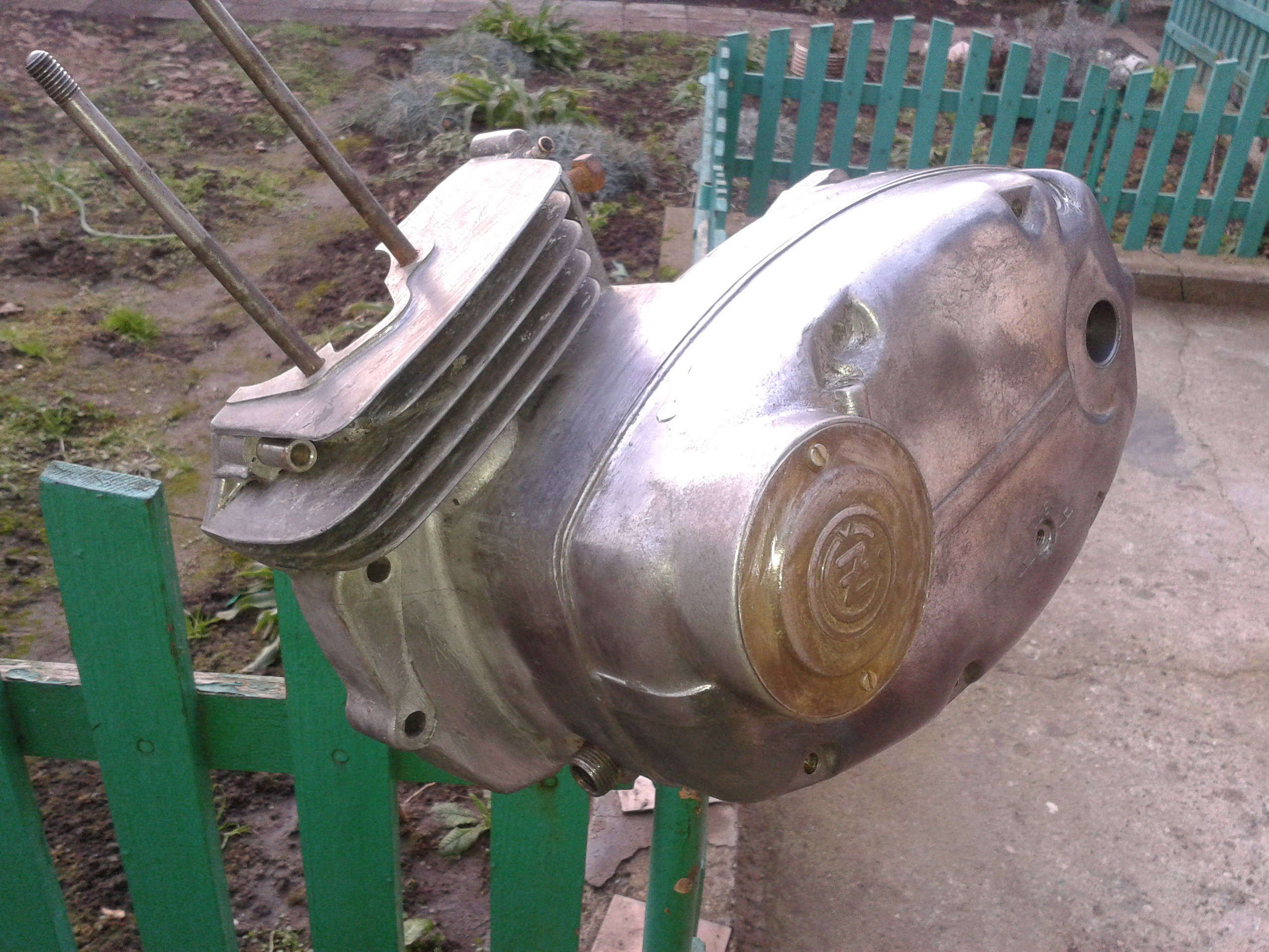

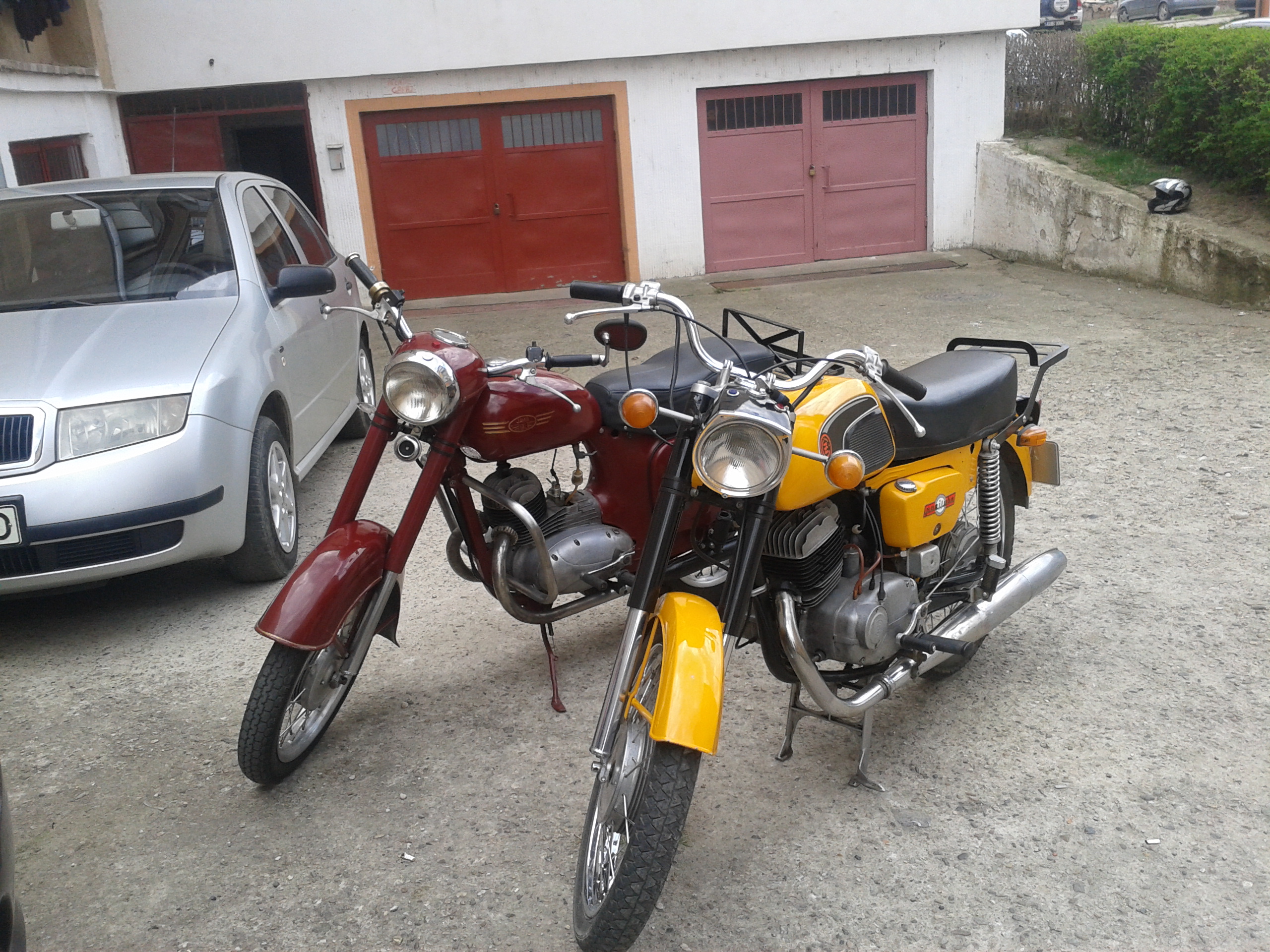

Noua "inima" este gata , ramane sa montez motorul pe cadru si probele de rigoare. Caut o toba complecta de CZ 175 model 450 in stare Ok sau ofer la schimb piese de jawa 125 ( piston , segmenti, ambelaj) . Cateva poze de la o intalnire de "taina".

Cateva poze de la retroparada din Petrosani. De data asta Mobra a venit ea calare si nu invers.

Mesaj necititde alexandru68 » 14 Mai 2014, 19:21

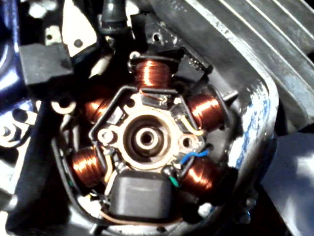

Adaptare magnetou scuter.Piese de adaptare se construieste in locul capacului care tine semeringul , in piesa adaptoare se face locas pentru semering 40x20x7. Am parcursi aprox 2500km fara probleme.

Mesaj necititde luca.stere » 14 Mai 2014, 20:17
alexandru68 » 14 Mai 2014, 17:21 scrie: Am parcursi aprox 2500km fara probleme.
Si nici nu o sa ai probleme.

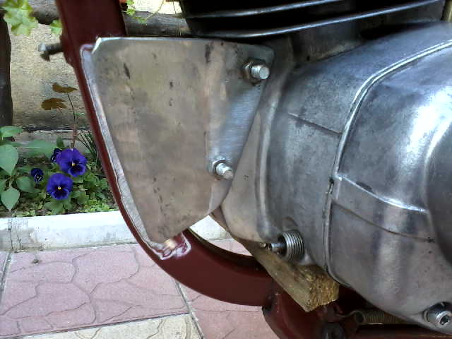

Mesaj necititde alexandru68 » 19 Mai 2014, 19:14
Noile "urechi" de prindere ale motorului de CZ sport, maine incerc sa le sudez si sa continui cu modificare scaritelor fiind acuma mai inguste.
