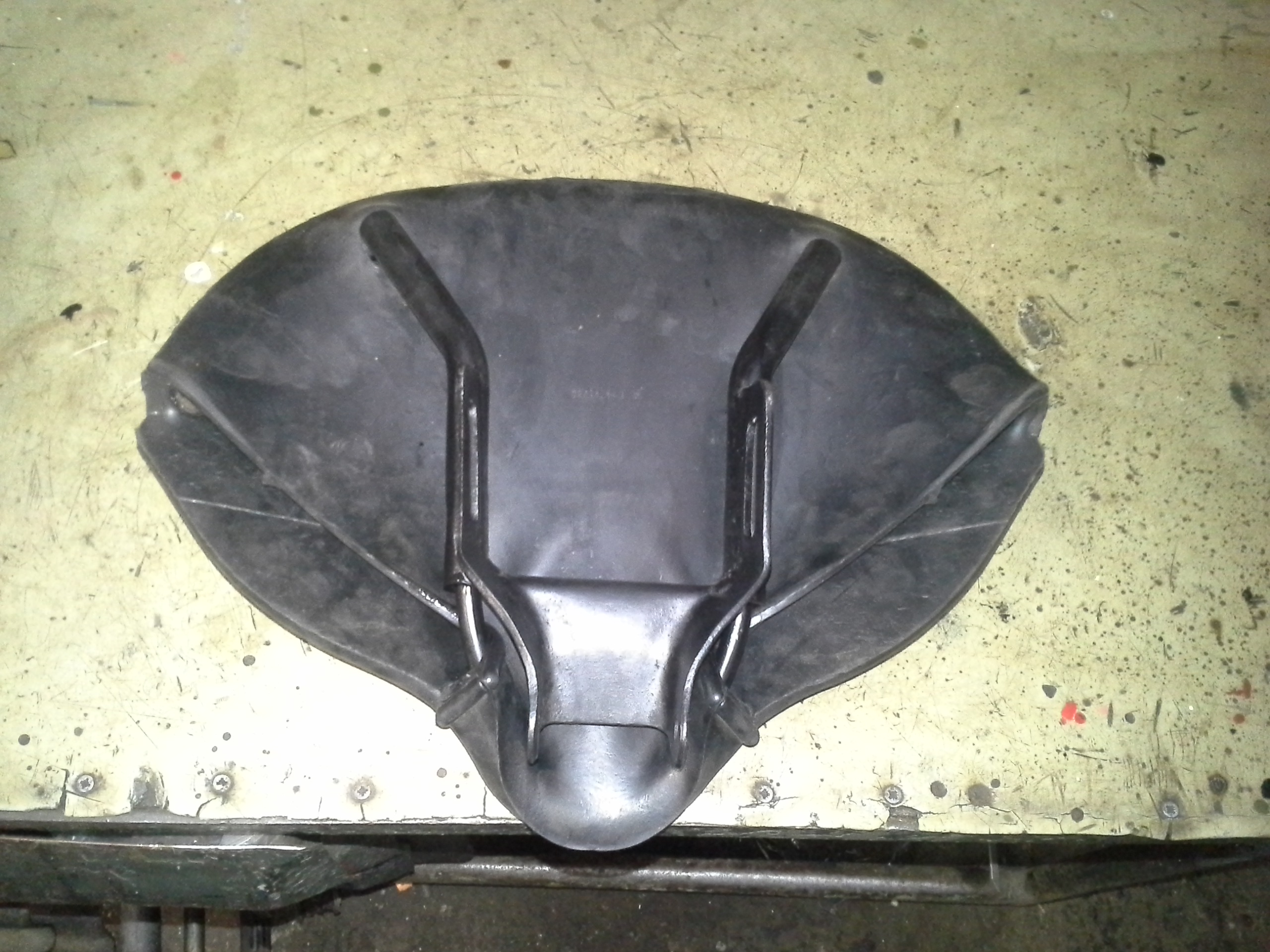

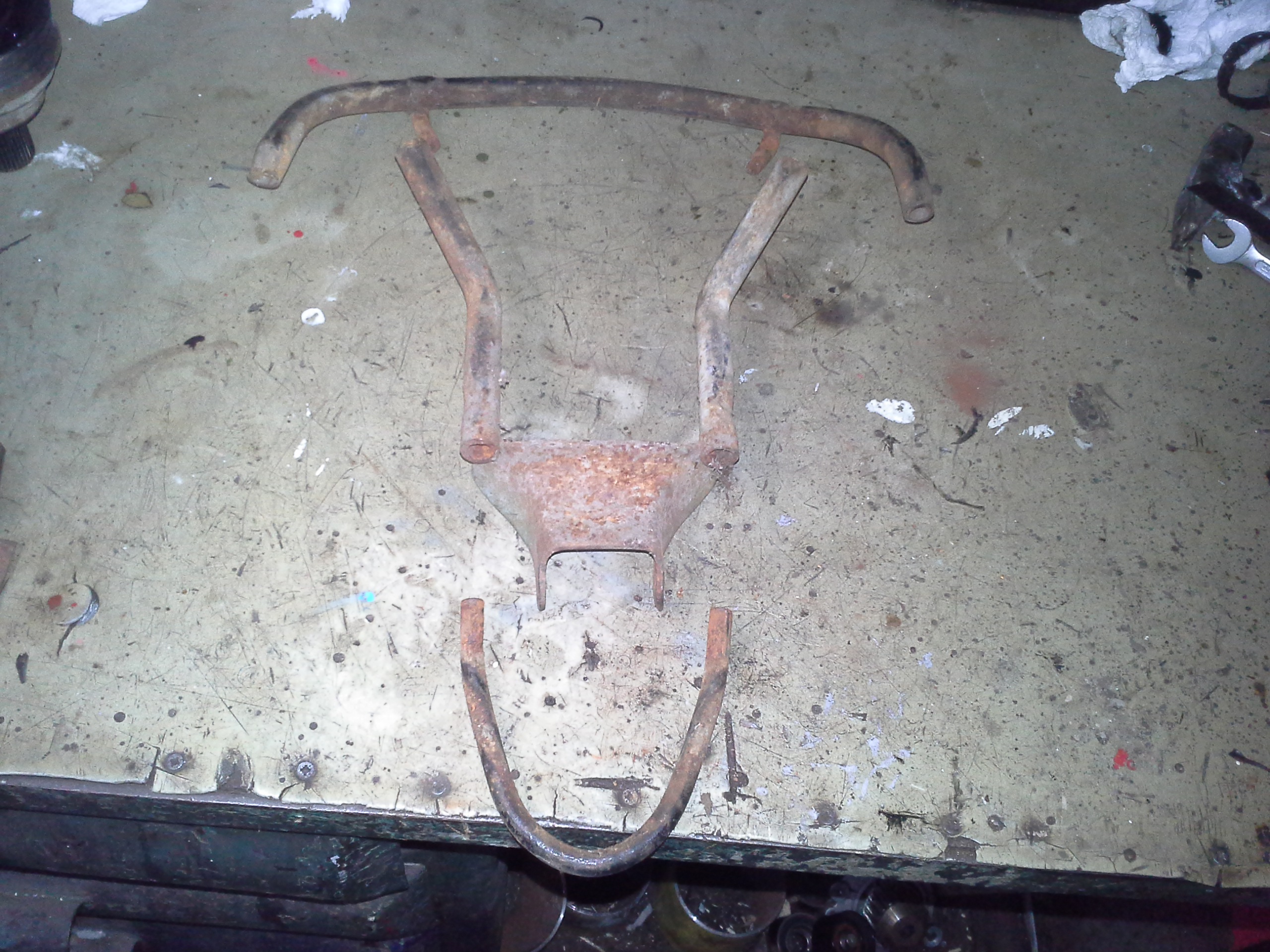

Am curatat si am vopsit cadrul de la saua pasagerului:
Ramane sa montez guma.

Trebuie ceva instrumente speciale sau se desface manual o astfel de şa cu puţină îndemnare? De ce întreb, fiindcă voi avea şi eu de-a face cu o astfel de şa, şi aş vrea să ştiu la ce să mă aştept în caz că rugina a încleştat barele cadrului, şi îţi dă bătăi de cap la demontarea ei pentru recondiţionare şi schimbarea gumei.
Topic author - LVL 19,6
Nu, se desface usor daca tai guma (la mine era rupta). Problema e la montaj, am incercat aseara sa o montez dar eram singur si nu am reusit, mai trebuie sa ma ajute cineva.Basarabeanu wrote:Trebuie ceva instrumente speciale sau se desface manual o astfel de şa cu puţină îndemnare? De ce întreb, fiindcă voi avea şi eu de-a face cu o astfel de şa, şi aş vrea să ştiu la ce să mă aştept în caz că rugina a încleştat barele cadrului, şi îţi dă bătăi de cap la demontarea ei pentru recondiţionare şi schimbarea gumei.
Sfatul meu este sa imergeti saua in apa fierbinte si sa o lasati acolo cateva minute inainte de montaj.

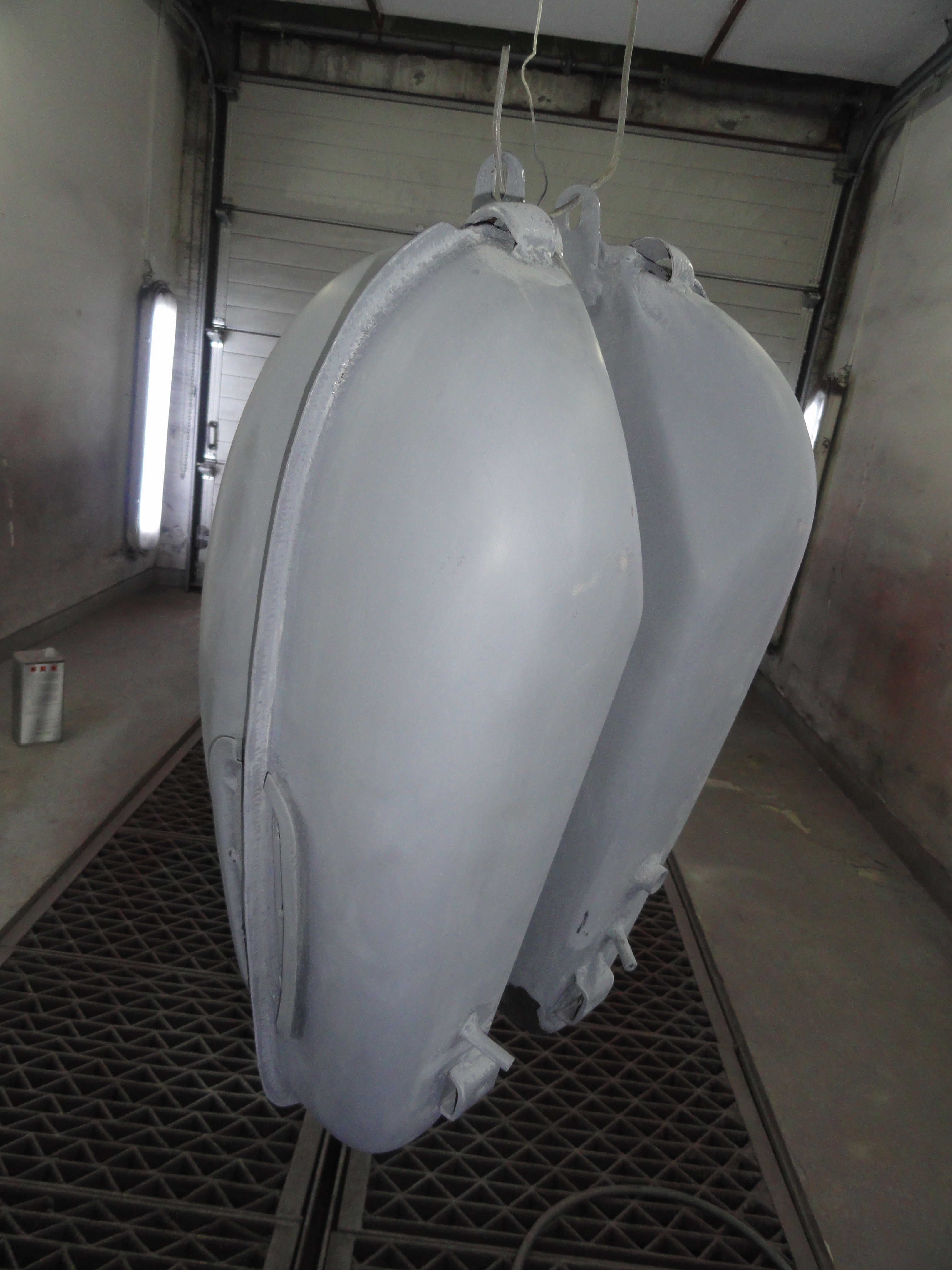

Si incepe si vopsitoria la piesele de M63, lucrarea este facuta de Gabi, userul red bandit de pe motociclism.ro. Am apelat la el pt ca lucrarile facute de el sunt net superioare fata de ceea ce pot face eu, mai ales ca M63-ul va fi vopsit negru lucios si cu lac peste ceea ce face sa scoata in evidenta orice greseala.

Rezervorul:

In sfarsit e gata vopsitoria si abia astept sa intru in posesia tablelor. Deocamdata am doar pozele trimise de Gabi (useul red bandit de pe motociclism.ro).
Piesele in spritchit:
Dunga pe rezervor:
Si piesele vopsite:
Desi nu am inca piesele pot sa spun ca sunt incantat de ceea ce vad si abia astept sa-mi vina piesele pentru a le vedea "pe viu".
