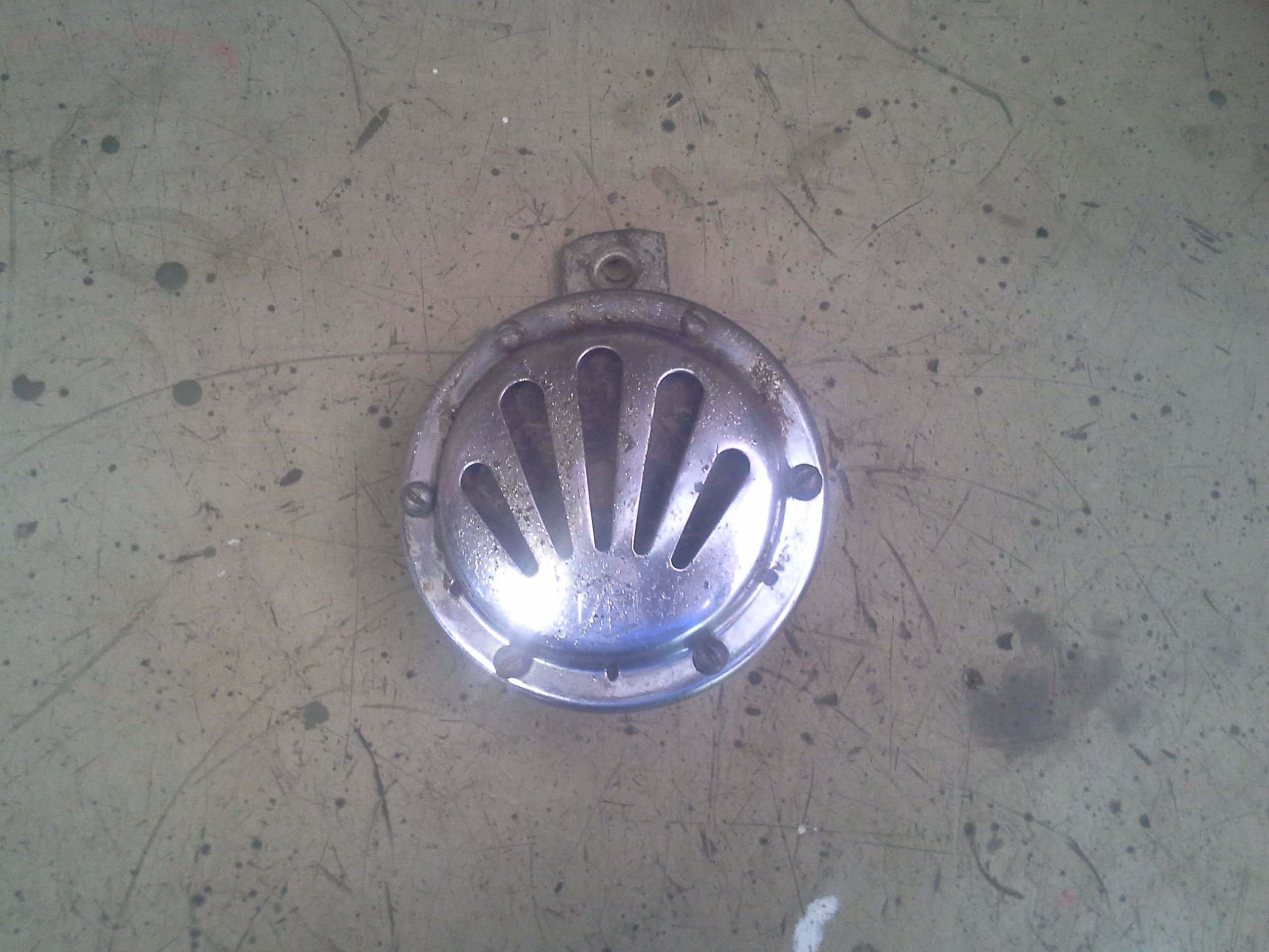

Am gasit si un claxon, trebuie sa-l probez si sa-i cromez masca. Acesta este modelul corect de claxon pt Ural M63:

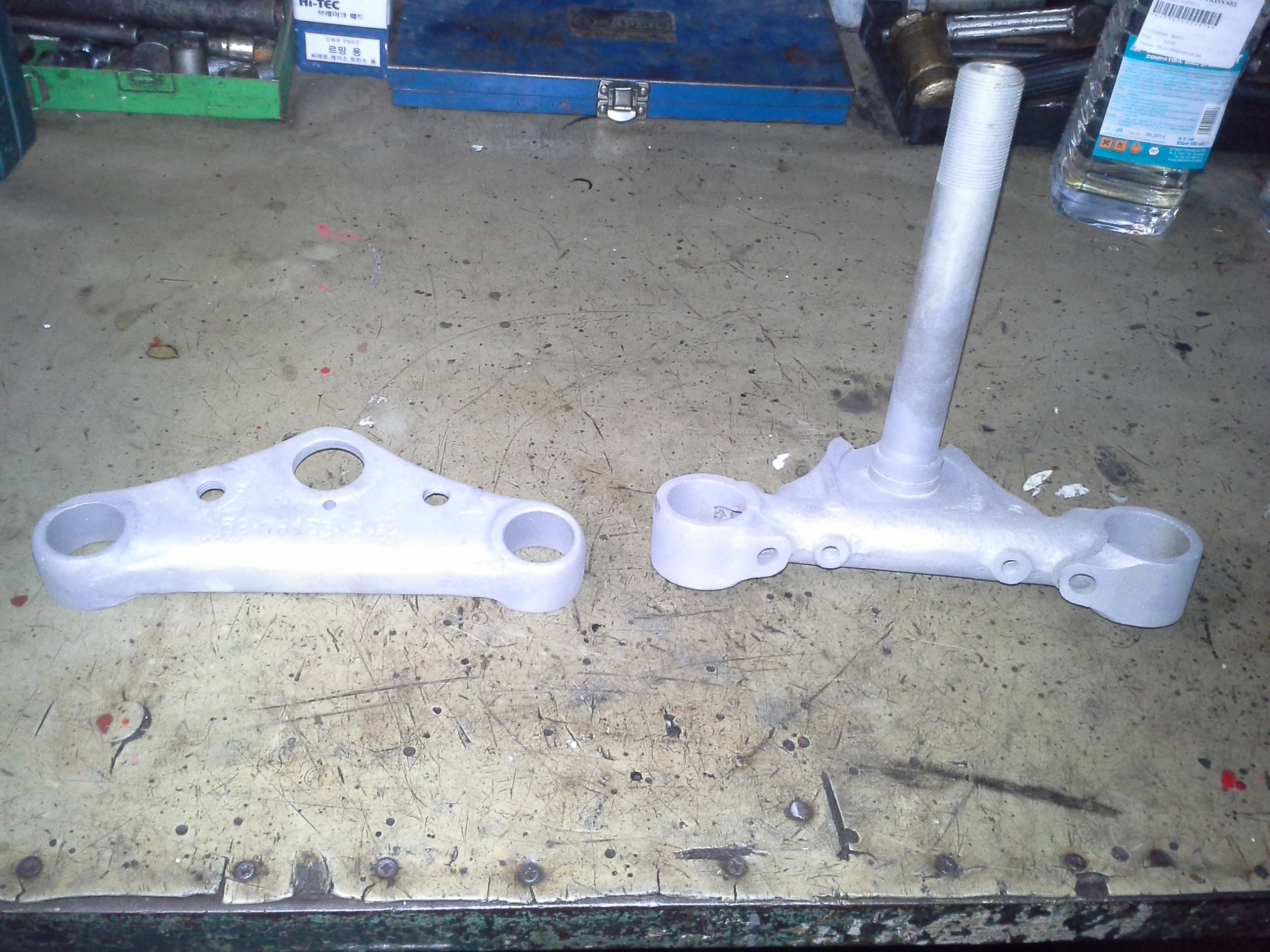

Intre timp am dat furca l-a facut, adica trebuie sa-i fac bucsile pt ca sunt uzate, telescoapele se prezinta bine. Am dat si jugul l-a sablat dupa care l-am vopsit:

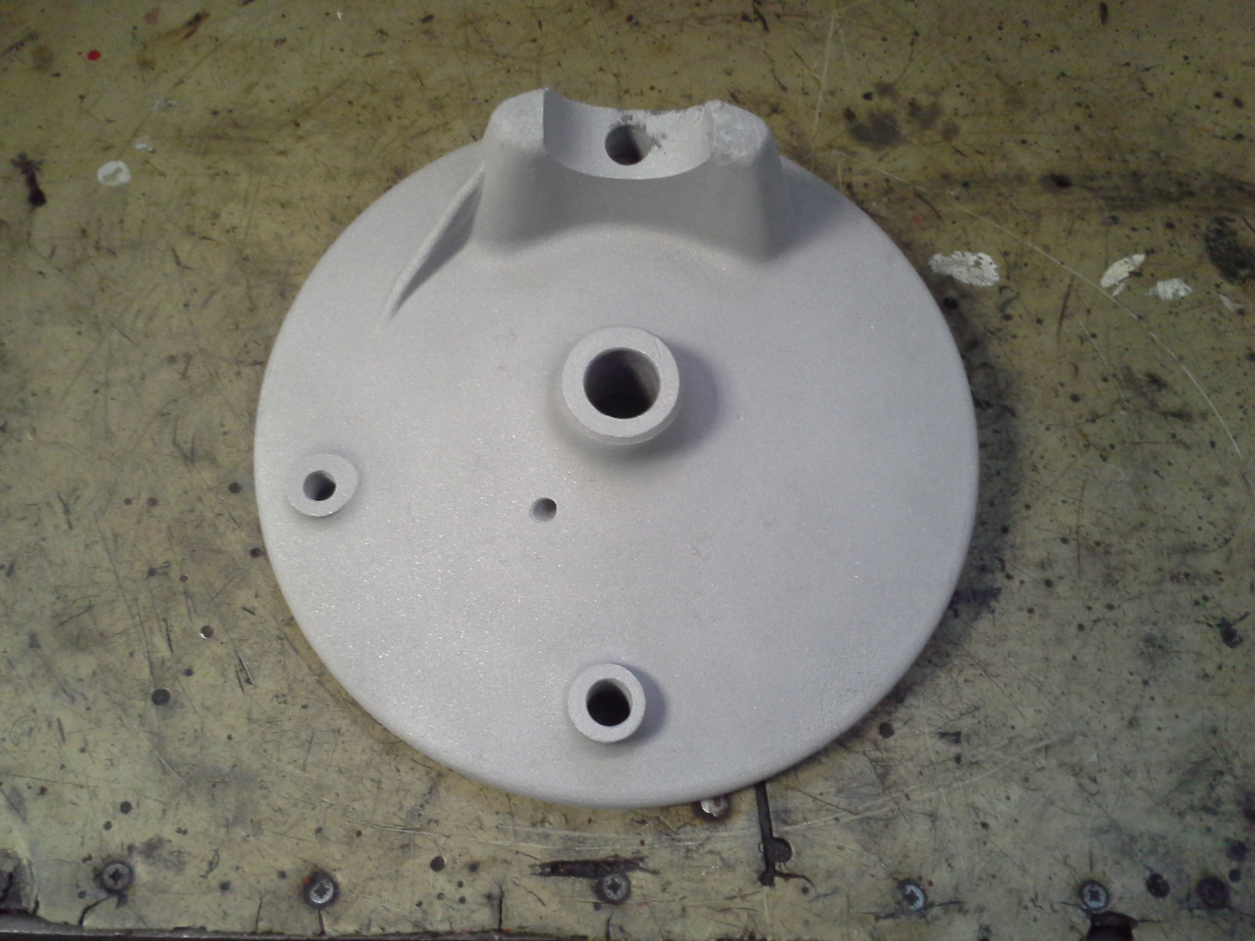

Platoul de frana de pe fata este intr-o stare foarte buna, foarte buna pt anii lui. Piese complete, filete, cote si nuturi in stare foarte buna:
Platoul sablat:

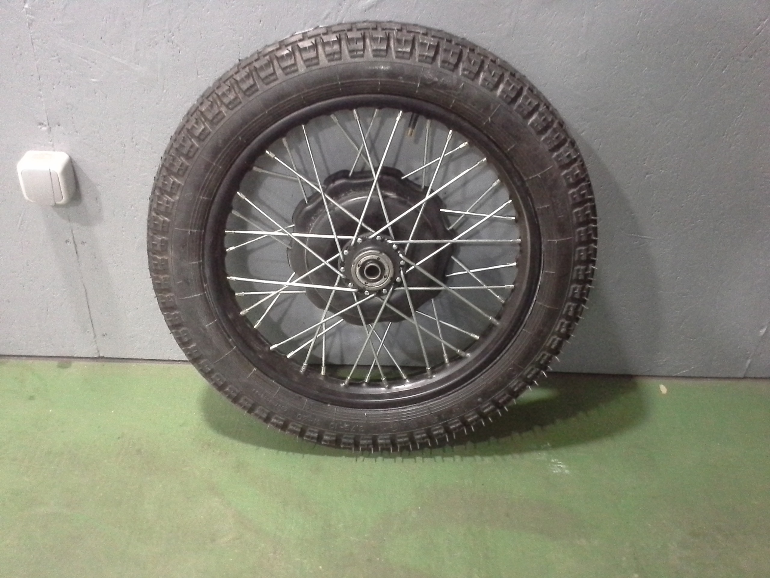

Si pentru ca vreau sa pun mobra pe roti pt a o putea misca mai usor am pus de proba doua telescoape pentru a putea monta roata fata si un ghidon de Nipra ca sa o pot ghidona:
Urmeaza sa montez si roata pe spate.
