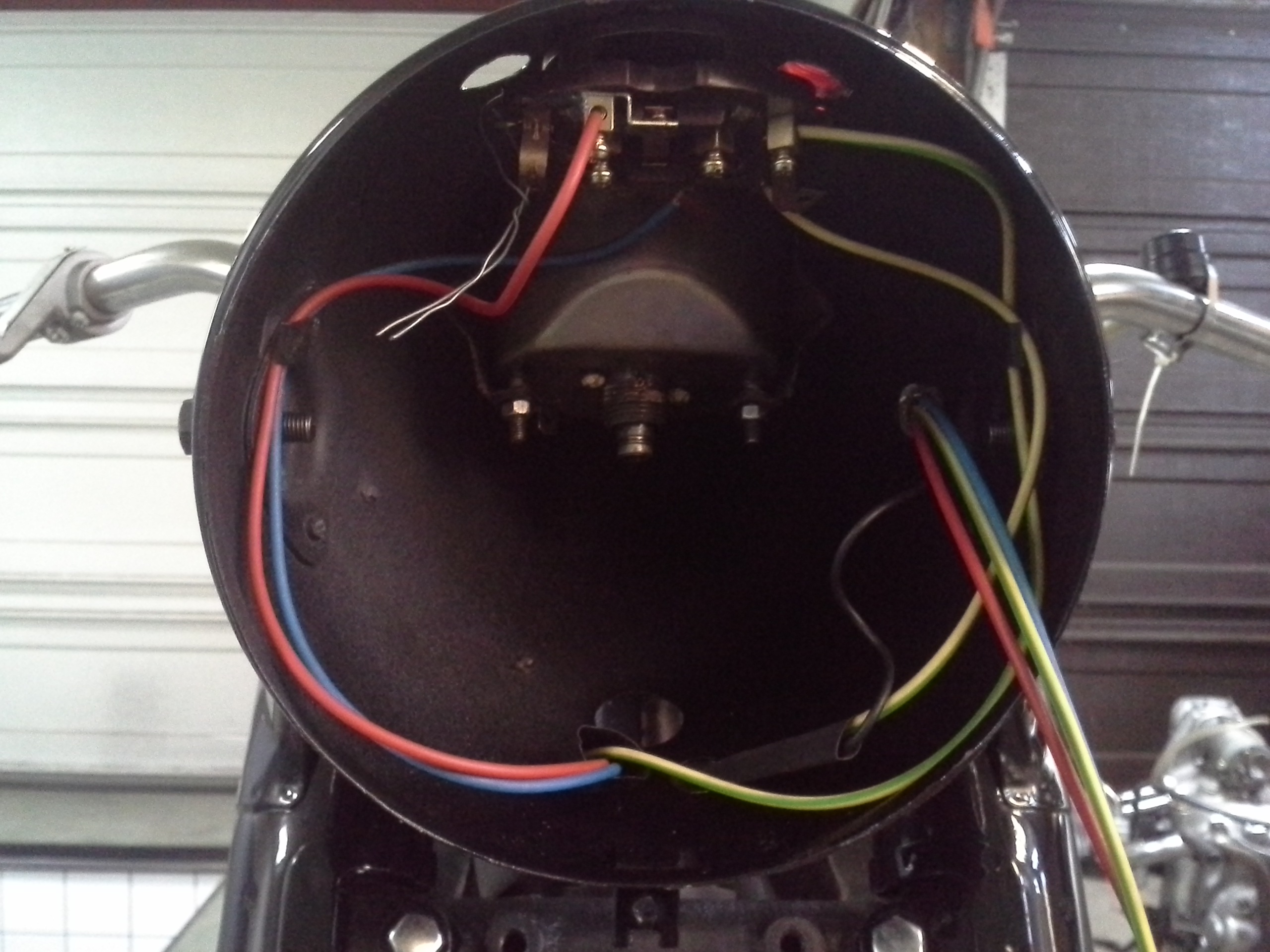

Dupa ce am mai montat niste chestii pe la mobra care fusesera montate provizoriu am finalizat partea electrica, am facut conexiunile in far si am testat toate comenzile:
Am avut o problema cand am facut legaturile la comutatorul de faza lunga, un surubel care fixeaza unul dintre fire dadea la masa si-mi ardea siguranta cand comutam pe faza lunga, l-am scurtat un pic si am rezolvat. Acum ramane sa testez incarcarea cand voi porni motorul.

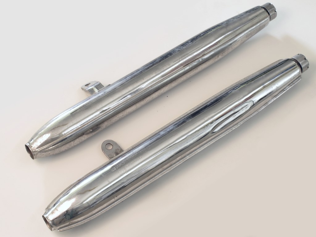

Si au venit si tobele originale de Ural M63:

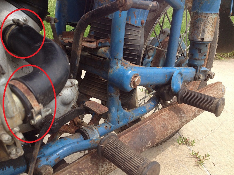

Coliere "rusesti" pentru tuburile de admisie de la carburatoare (doar 7 lei bucata) , exact ca originalul. Le voi monta doar dupa ce voi iesi cu mobra pe strada si va fi reglata, pana atunci voi pune coliere normale.

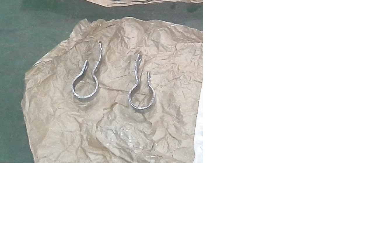

Si am reconditionat fasungurile pentru becurile de pozitie din far, pentru asta a trebuit sa le fac bucati, sa le tai firele care erau intr-o stare proasta si sa lipesc fire noi. Totodata unul dintre fasubguri avea arcul rupt dar din fericire am gasit un arc la dimensiune:

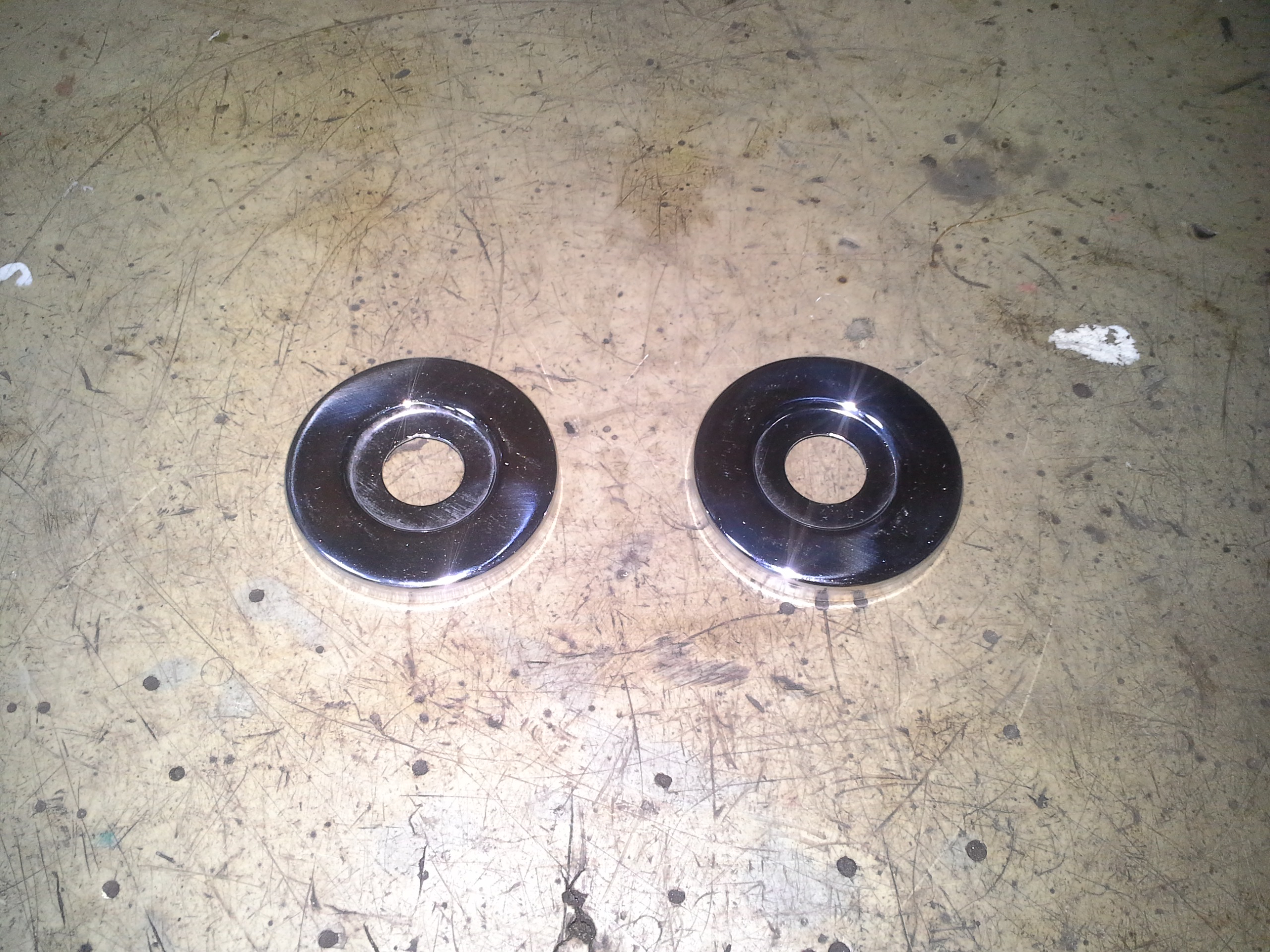

Capac piulita rulment roata montat, capacele au fost cumparate de la Gaspar (10 lei bucata plus 10 lei cromatul per bucata):

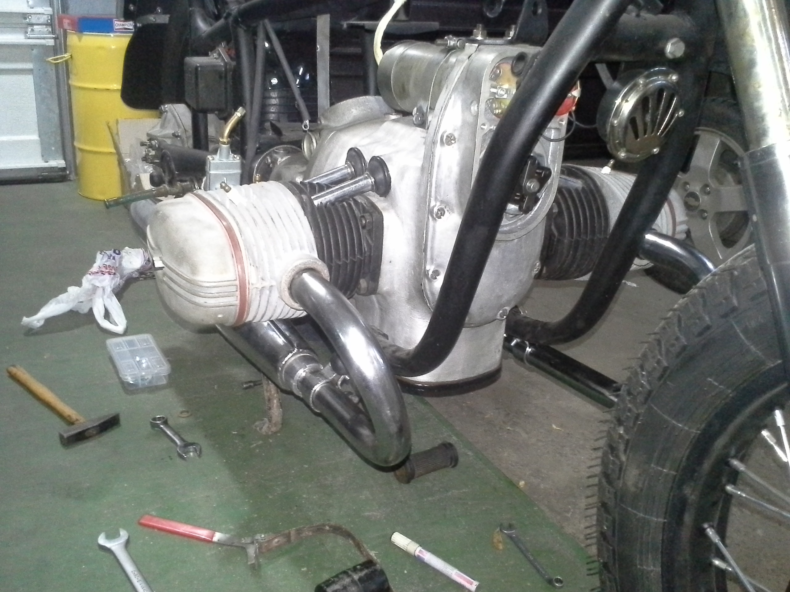

Am montat si esapamentul, din fericire nu am avut surprize neplacute. In imagini se vad si scaritele fata montate:
Esapamentul nu luceste pentru ca am dat cu vaselina pe el pentru conservare, coturile sunt noi iar tobele au un crom in stare foarte buna.
