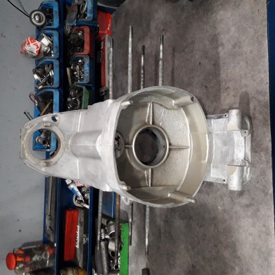

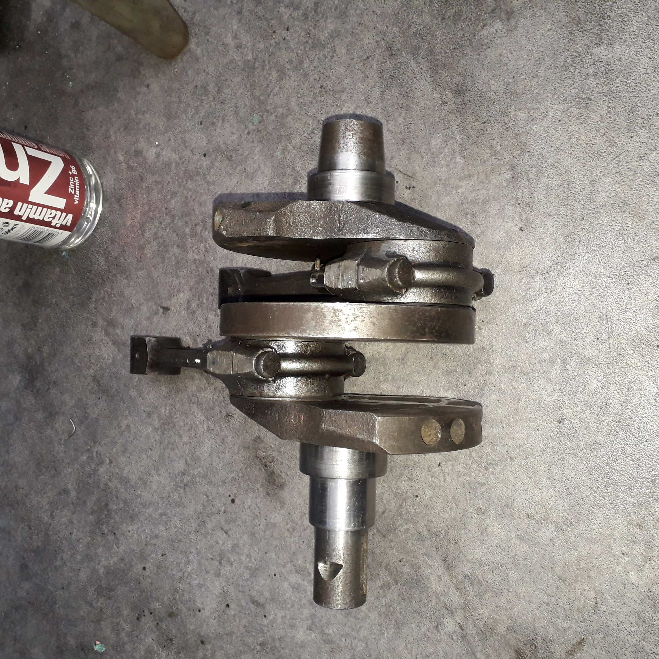

Pregatesc un alt motor si un cadru, este vorba de cele care provin din motocicleta pe care am cumparat-o de la Oradea cu an de fabricatie 1976 iar motorul si cadrul sunt matching numbers. Cadrul a fost deja sablat si vopsit de Urse, motorul il repar:
Arborele cotit avea mizerie depusa in fusuri, ceva tipic pentru Dnepr:
Arborele curatat:
Arborele rectificat la reparatia a doua:

Carterul spalat:
Nu inteleg ce se intampla cu pozele, sunt rotite la 90 de grade dar daca dai click pe poza o afiseaza corect...
