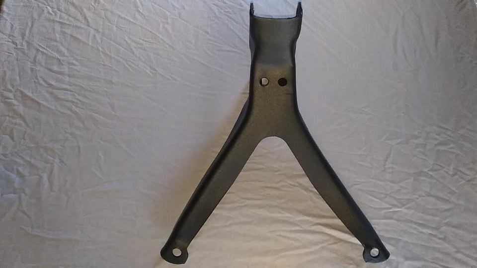

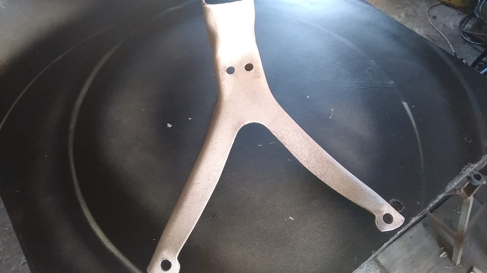

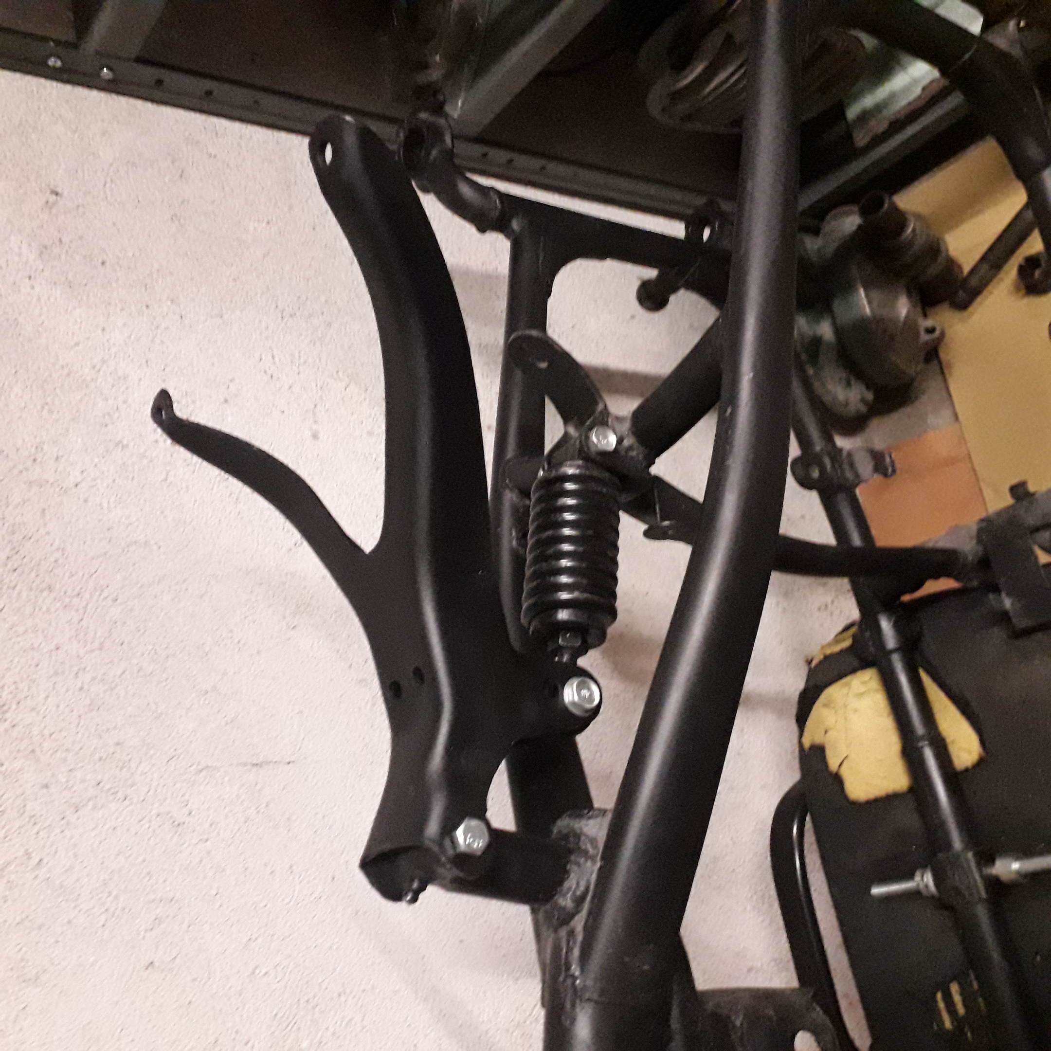

Re: Motocicleta mea - Ural M72 Solo
Mesaj necitit de luca.stere » 19 Ian 2019, 20:39
Am montat cadrul de sa, Y-ul.
Pozele apar intoarse in postare dar daca dati clic pe poza revine la orizontala, o eroare a forumului.
Arcul de sa este nou, l-am cumparat de la http://www.ural-zentrale.de , arata destul de bine si sper sa nu-mi faca arcul probele (adica sa se lase):

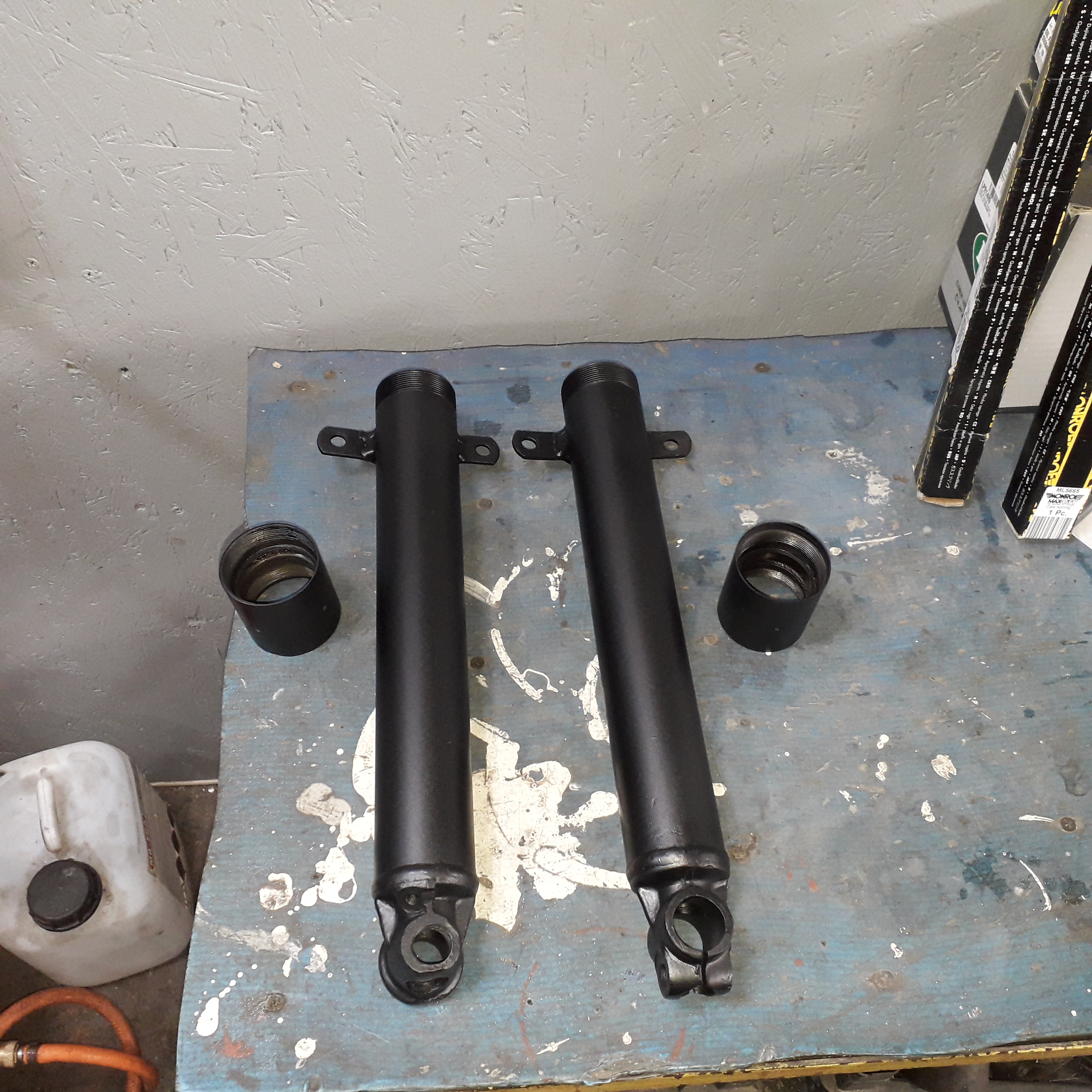

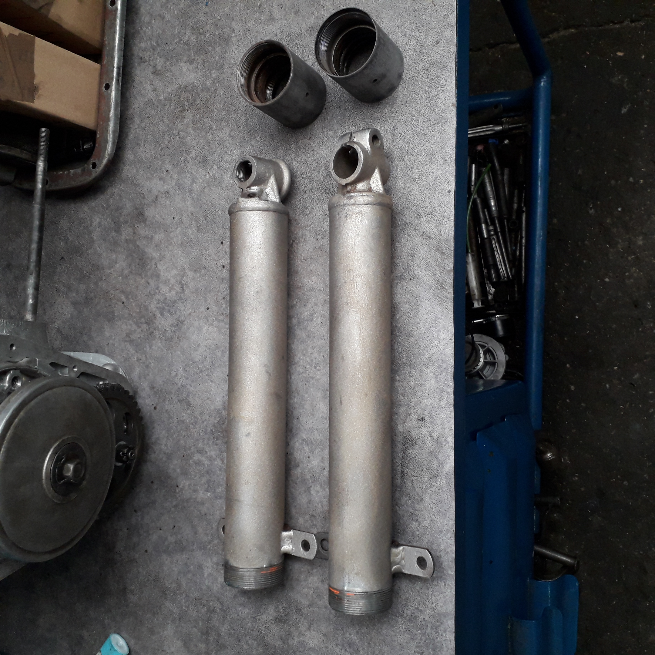

Mesaj necitit de luca.stere » 02 Feb 2019, 14:16
Jambele de furca sablate:
Sunt jambele de furca care erau montate pe Uralul M63 pe care l-am restaurat eu:
Imagine
Jambele vopsite:
Mesaj necitit de luca.stere » 02 Feb 2019, 20:12
Jambele le-am vopsit pt a le feri de rugina care apare dupa sablare imediat ce pui mana pe ele, substantele pe care le eliminam prin piele sunt foarte agresive cu fierul curat, am patit-o candva cu un rezervor si cu o aripa, a trebuit sa le curat din nou. Am spalat si restul elementelor de furca fata:
Imagine
La partea hidraulica am gasit niste uzuri si totodata niste deficiente de proiectare pe care am sa le mentionez mai tarziu. Per total hidraulica e gandita bine dar alte aspecte lasa mult de dorit, cu ceva strungarie poti face o furca de ruseasca sa functioneze ca una de japoneza.
Am asamblat furca pt a incepe niste probe pt ca am niste idei, la aceasta motocicleta nimic nu este batut in cuie si ce prezint aici se poate schimba radical daca imi vin alte idei. Bun, mie variantele de aripa fata de Ural M72 nu prea imi plac, de fapt imi plac dar fiecare varianta are niste treburi care puteau fi imbunatatite din "pix" pentru un design mai curat. Cautand "perfectiunea" am zis sa probez o aripa de Ural M63 pe care sa o integrez in designul de M72, sau mai bine sa o o imperechez in nota de design data de aripa spate care e perfecta.
