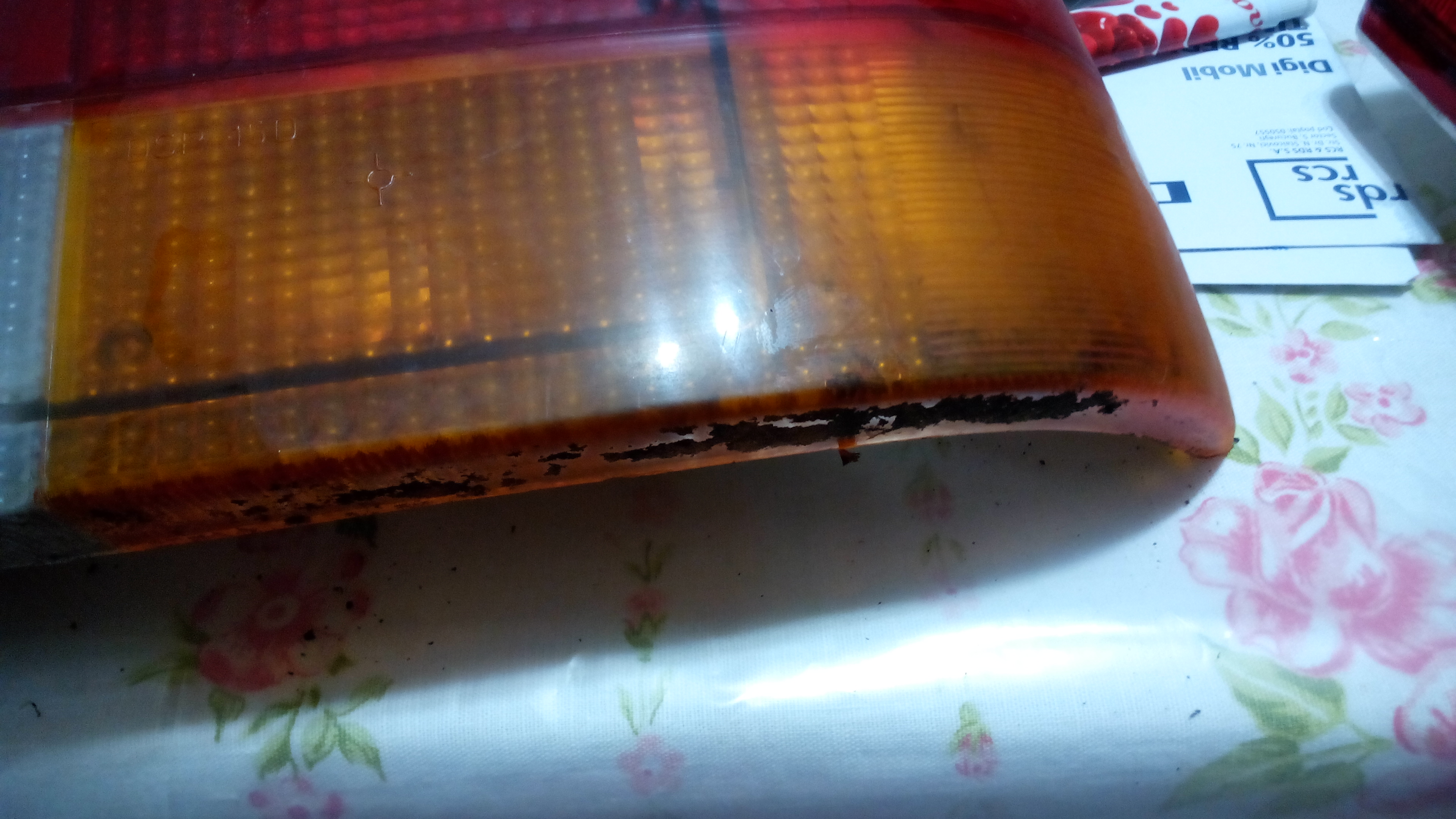

Miercuri, pe 26, ne-am concentrat pe cosmetizarea întregii maşini, începând cu instalaţia electrică. Toate capacele ce o ascundeau şi găzduiau sub bord stăteau încă desfăcute, aşa că Mihai a profitat de ocazie ca să-mi vadă-n acţiune deprinderile letconice, sacâzice şi fludorifice. N-are rost să mai spunem că l-am impresionat până dincolo de lacrimi! Am suflat cu aer cald în vreo câteva zeci de bucăţele de termocontractant, am legat la loc (de cinste) ventilatorul radiatorului la un buton din habitaclu (fiindcă termocuplă funcţională nu mai are şi probabil că nu va mai cumpăra nici naiba pentru maşina asta) şi am vârât toate cele sub plasticele enervant de casante ale bordului.

Dupa un schimb de ulei si ceva preobleme pe la instalatia electrica am scoso pe Visinica la o bine meritata plimbare.
Ivane care ai schimbat uleiul ultima data :whip: ? nu de alta da busonu si filtru de ulei au fost foarte stranse 8| , mult prea stranse.
In fine dupa ceva munca am reusit sa le desfac :thumbsup: .
Ajungand si pe la capitolul estetic am inlocuit bara spate, am reparat incuietoare usii si spalat stopuri.
A si sa nu uit remediat proiectoare :hihi: .
O alta problema a fost mucegaiul de pe canapele dar sa rezolvat la spalatorie.
Dupa o curatare destul de buna zic eu cu toate ca a fost cam scumpa dar rezultatul pe masura am iesit la o plimbare cu directia ITP.
https://www.youtube.com/watch?v=nbbqYMF ... e=youtu.be
Acum Visinica are si ITP (traiasca socramiu mult si bine cu soacramea) si asigurare.
Urmeaza sa vedem ce troncane pe partea dreapta pentru ca ieri nu am reusit sa ajung la itp sa ma uit pe canal.
Sper ca maine sa arunc un ochi si sa si remediez problema eu fiind foarte constrans cu timpul.
