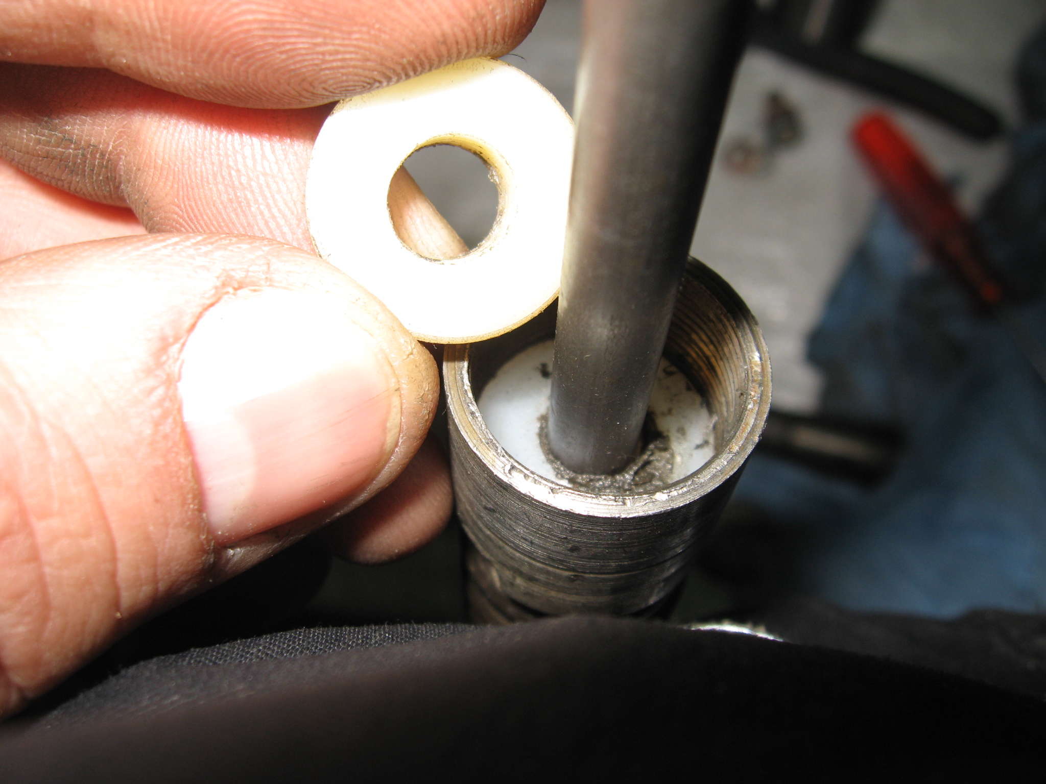

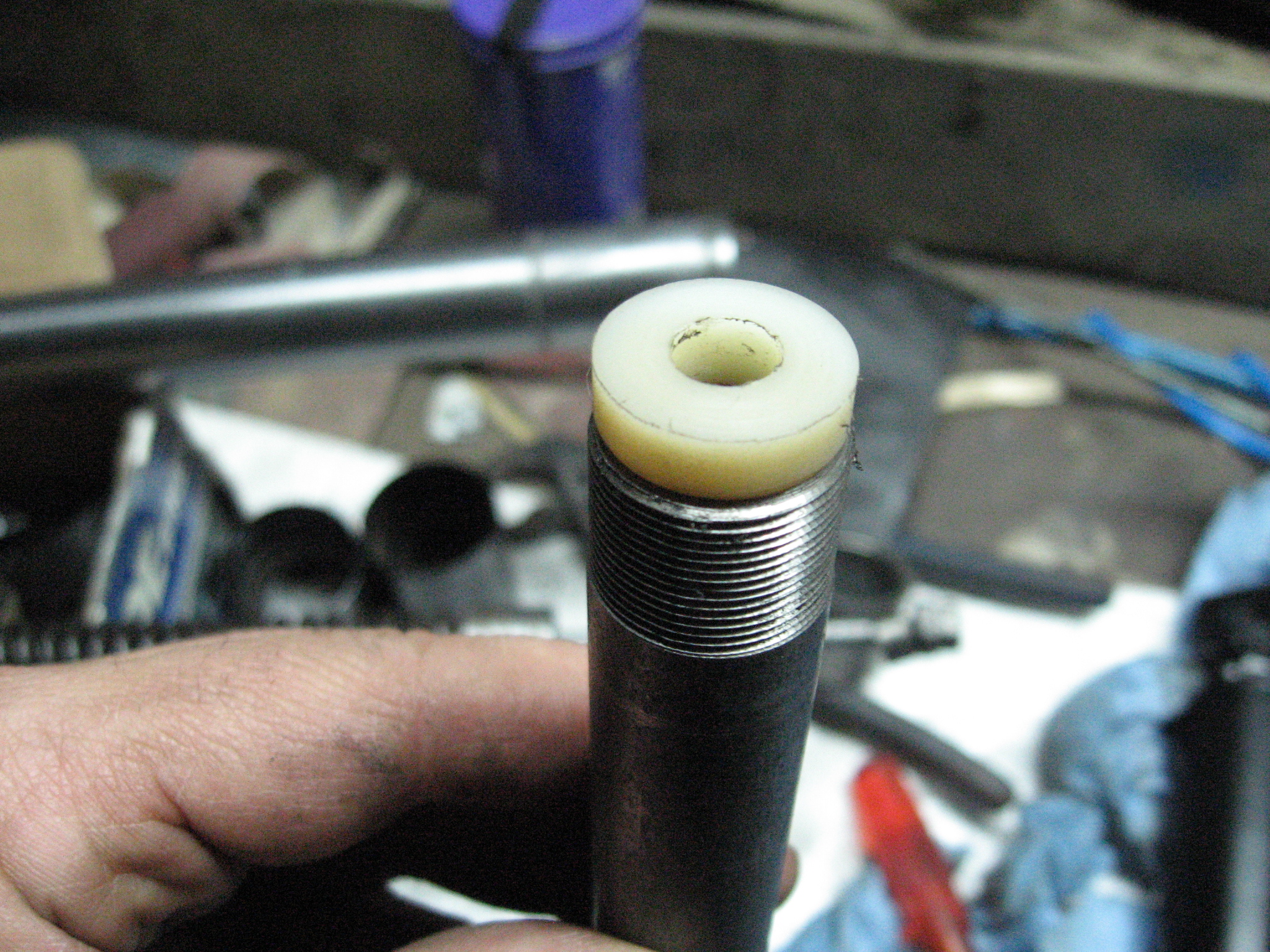

...banda portanta din poliamida...din lipsa de posibilitati de rectificare...oricum materialul din jambe este asa de moale incat s-a indoit de la ciocan de plastic(aplicat repetitiv si cu disperare in partea de conica unde este si filet...)

Eu am facut rectificare interioara la jambe de BMW sau M.
Pentru asta, am fost nevoit sa desfac din sudura capetele (prinderile pentru axul rotii).
Ulterior, pentru ca unele aveau 3,4 milimetri diferente, am fost nevoit sa refac interiorul prin metalizare, astfel incat fiecare jamba sa poata fi rectificata la piatra. Frezorul mi-a luat 1,5 milimetri si carnea jambei, din 3,5 mm a ajuns la 2 si tot vedeam pata pe interior, unde au frecat bucsile (inainte de metalizare/rectificare).
Preturile metalizarilor sunt destul de dureroase si daca nu as fi tinut sa am piesele originale, cred ca as fi iesit mai ieftin daca as fi cumparat piese replica noi.
Acum mi-am trimis niste brate de furca de la M/BMW la indreptat, nea Florica al meu nu vrea sa le rectifice pana nu sunt perfect drepte. Si cum omul care indreapta brate de furca mi-a spus din start ca nu poate garanta indreptarea lor perfecta, mi se pare ca trecem de partea cooperativei muncii in zadar.

...dupa un an , doi de folosire vor fi slobode din nou....Tot măcinişul care se desprinde de la frecatul arcurilor in tuburi , si restul ce mai freaca pe-acolo, va ajunge in ulei si apoi in zona bucselor rectificate...Sunt prost concepute....
Nici macar nu poti schimba uleiul usor....

Ca sa nu imi mai frece arcul pe interior, piesa inferioara (marcata in foto) pe care este prins arcul am bucsat-o la cota. Acum arcul este un pic mai ridigizat, dar nu mai joaca dupa cum are chef.

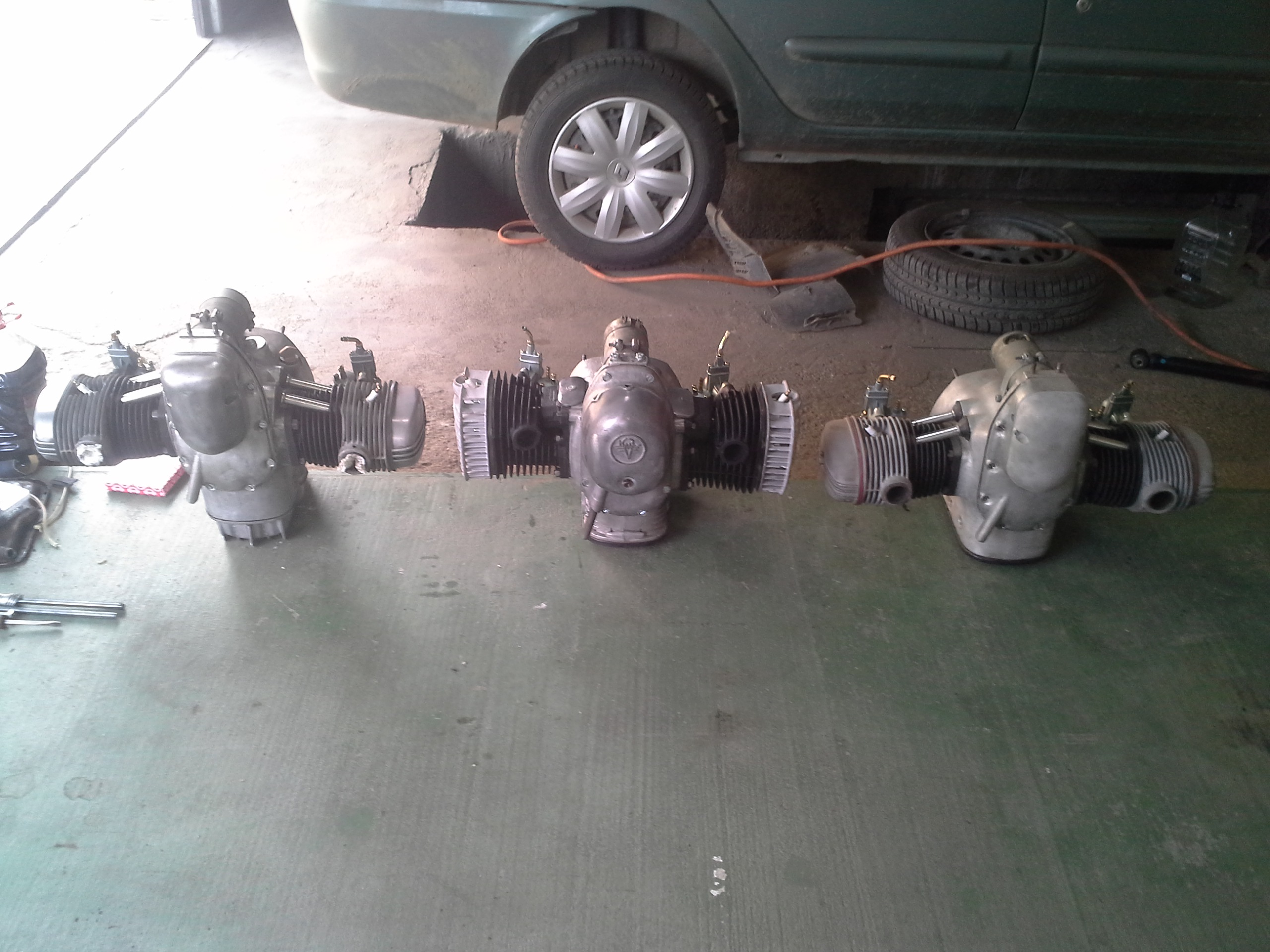

Cum stau ele aliniate la mine in garaj...
k750 ural m72 ural m63 dnepr
