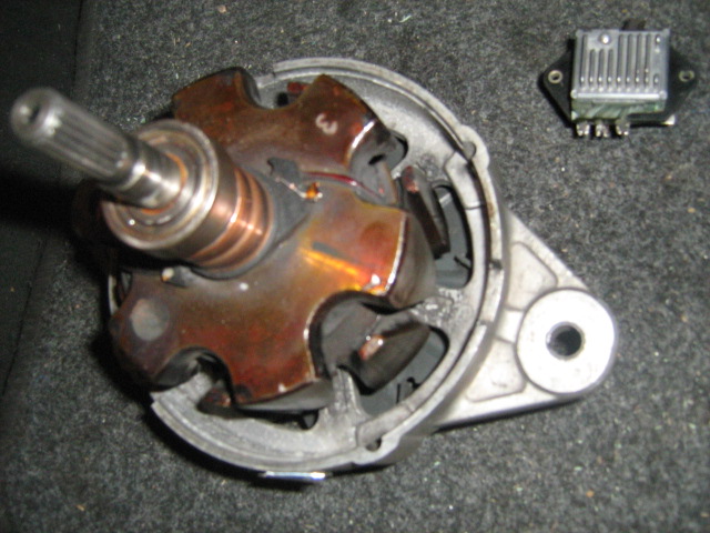

S-a inceput bine detalierea negru pe alb a instalatiei electrice si a componentelor ei dar pe parcurs s-a omis niste treburi care mie imi face trebuinta.
de ex alternatorul....cu ceva timp in urma am cumparat unul de 12V-135 A, cu punte redresoare si releu incorporat, care releu al suspectez de nefunctionalitate.
1 cum pot verifica releul
2 pot pune unul oricare ar fi el? tinand cont de A-mperejul...puterea alternatorului? nu exista riscul de a fi prajit-ars? in cazul in care eu vreau sa incarc mai multe baterii deodata?
mi-ar fi de mare ajutor ceva scheme sau desene explicative cu privire la montaj (legaturi) intre rotor-stator-punte-releu-baterie-contact.
o sa revin si cu ceva poze cu alternatorul in discutie.
va multumesc.

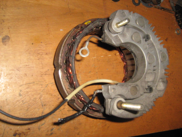

mari diferente nu ar fi intre schema pusa de Paul si ce am eu aici, numai ca de la puntea redresoare ies 3 fire, care cum sunt si ce rol au.

Abia a treia poză e oarecum clarificatoare. Remarc:
- stânga - plusul mare produs care merge prin cablu gros la consumatori şi încărcare
- firul negru cred că e alimentarea releului. Releul de încărcare e posibil să fie ăla deştept care se auto alimentează în funcţionare. E bine, că dacă scoţi borna plus pe baterie, motorul continuă să funcţioneze, dacă scoţi borna minus motorul se opreşte - aşa îl verifici că funcţionează
dacă pui alt releu nu există riscul de a fi ars. El tot anumit curent trimite să magnetizeze. Încărcarea mai multor baterii este condiţionată de cantitatea de curent produs, cam câţi waţi scoate alternatorul
trebuie să urmăreşti unde faci bypass al releului original - din pozele tale, cu părere de rău nu pot înţelege multe.

Paul » 02 Mar 2014, 07:47 scrie:Abia a treia poză e oarecum clarificatoare. Remarc:
1- in acelasi mod se manifesta si cel de pe IJ.
2 pe carcasa alternatorului scrie 12V-135 A
3- o sa scot puntea redresoare sa-i fac o sedinta foto si mai revin cu cateva poze.
Re: Instalaţia electrică
Mesaj necititde Paul » 02 Mar 2014, 10:39
1 - dacă era cutia originală, aia cu diode imense, e normal
2- teoretic P=UxI în Curent continuu, deci Puterea este 12x135=1620 Waţi :O mi se pare mult dar nu imposibil
3- bine.

puntea redresoare la jupiter 4 e sub sa pe aripa spate, nu stiu cat de imense or fi, instalatia e cea originala fara nici o modificare adusa, nu am avut probleme niciodata cu incarcarea sau ceva de genu.
poze....poate ajuta la elucidarea misterului.

Mesaj necititde Paul » 07 Mar 2014, 18:47
Aşa.
Cele 3 înfăşurari ale statorului vor veni la câte o legătură la mijlocul puntii de diode.
Puntea de diode şurubul subtire de masă şurubul gros de plus.
Aparatul de măsură pe continuitate . Verifica-l atingând ansele. Tiuie. Bun.
Mai întâi rotorul. Ansele pe sânii. Nu Tiuie ai găsit problema. Tiuie e bun.
Statorul combinaţie între două câte două fire. Tiuie bun nu Tiuie ai găsit problema.
Puntea diode plus ansamblu roşie pe fiecare din cele 3 fire. Ansa minus negru la plus ansamblu(şuruburi gros)Tiuie bun nu ai găsit problema
ansamblu negru la şuruburi subtire nu Tiuie bun Tiuie ai găsit problema ne
adică pui ansamblu roşie pe intrarea în diode. Dacă da la plus e bun o sa-ti arate o valoare de cam 525. Da câteodată nu Tiuie. De fapt aşa e bun o.
Şi nu da la minus atunci e străpunsă.

Paule, mai trebe verificat si faptul ca infasurarile stator/rotor nu au pierderi rezistive catre masa! (vorba ta "bun" sau "ai gasit problema")
