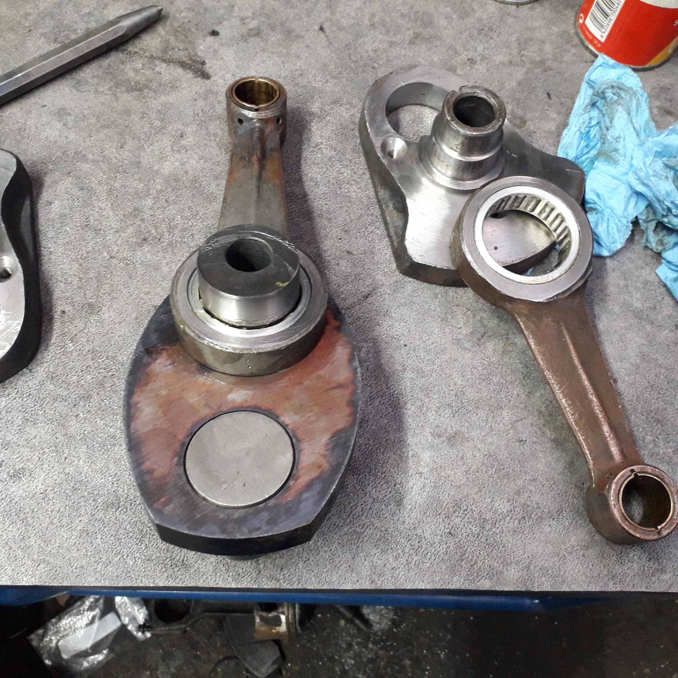

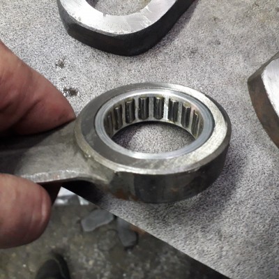

Bineinteles ca nu m-am lasat si astazi mi-am facut de lucru, aveam un ambielaj de Ural care era descentrat dar nu avea nici un pic de joc in biele si nici nu parea sa fi fost rulat prea mult. Asa ca l-am desfacut, am verificat bolturile, bielele, bucsile de bolt si rolele si l-am asamblat la loc:
https://www.youtube.com/watch?v=Qrh2QgSW7e4&feature=youtu.be
https://www.youtube.com/watch?v=xqYsbX9iOyQ&feature=youtu.be
https://www.youtube.com/watch?v=fMcK2uhDcAU&feature=youtu.be
La verificarea cu ceasul comparator am iesit foarte bine, doar o sutime bataie ceea ce se incadreaza in normele tehnice. In film se vede pe ceas cum acul sare brusc intr-un anumit punct, acest lucru se intampla din cauza unor prelucrari ale materialului pe zona de control. Daca ambielajul nu ar fi fost centrat corect acul ar fi urcat si coborat progresiv, nu brusc doar intr-un anumit punct.
