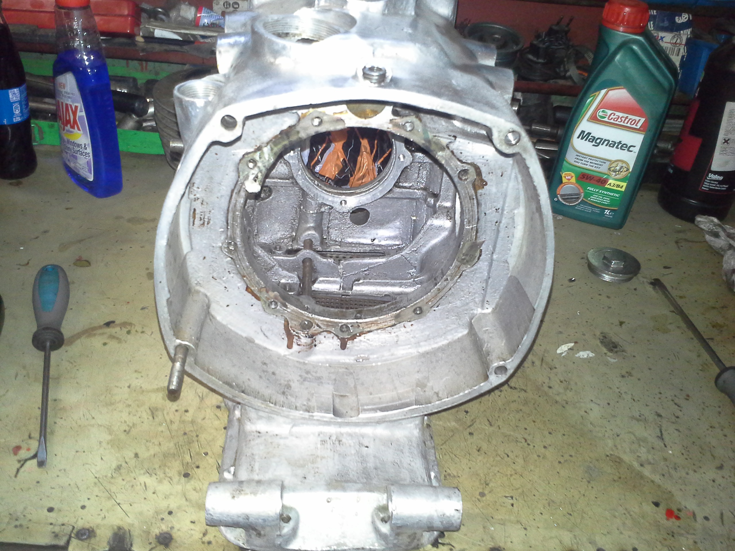

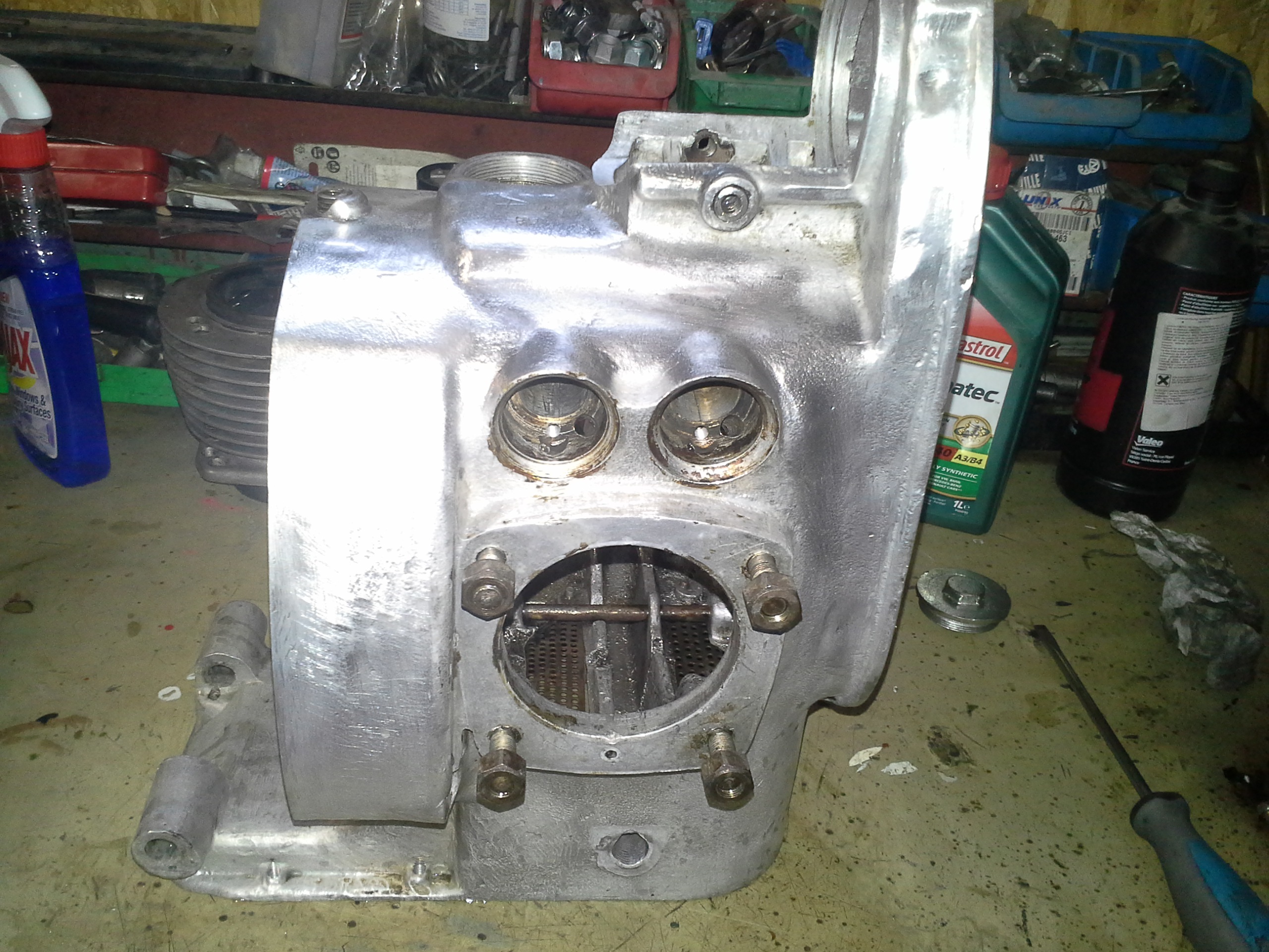

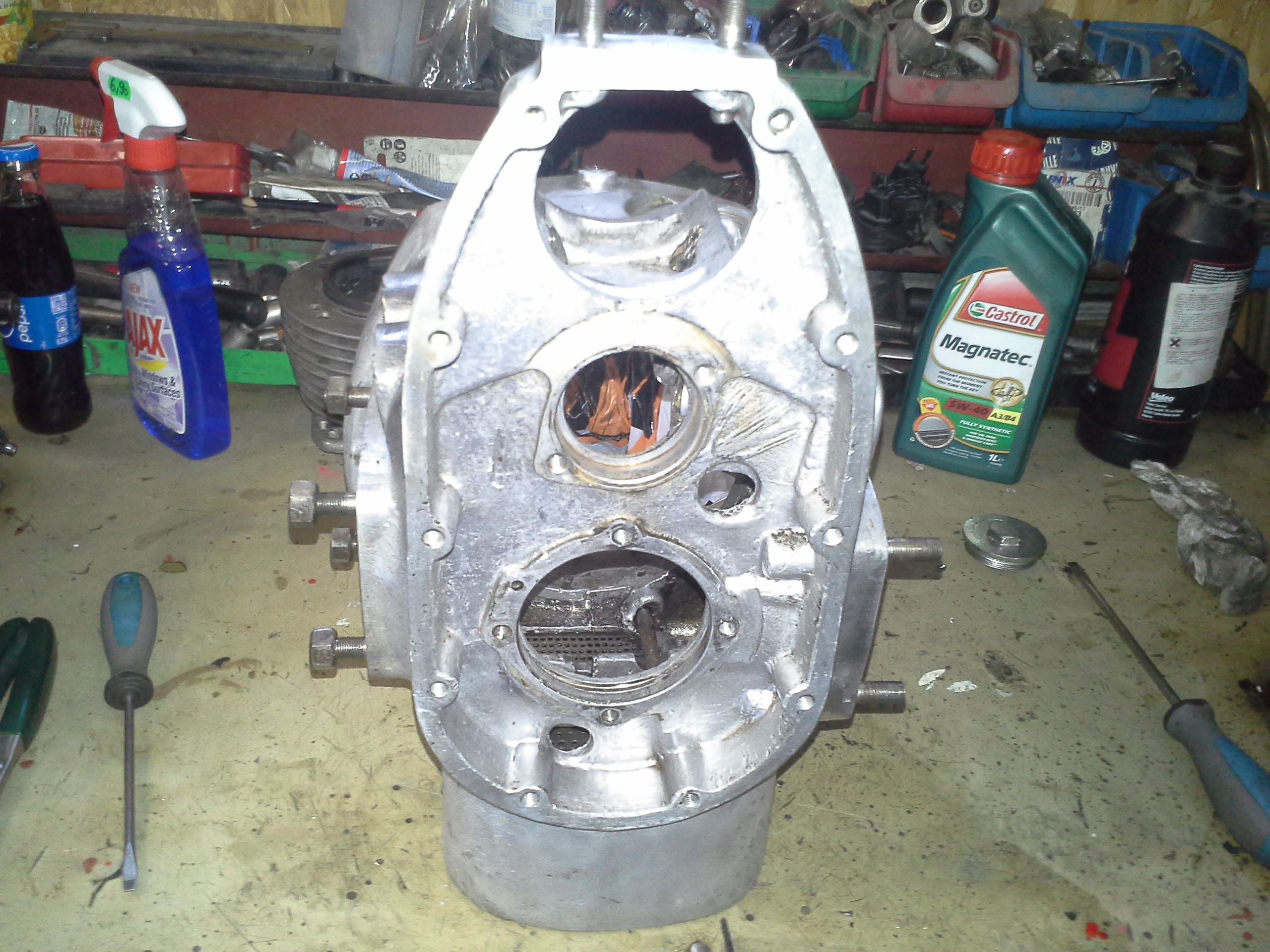

Am inceput astazi sa repar un motor de Ural M63, bineinteles am inceput cu spalarea carterului:
Foarte importanta este curatarea canalelor de ungere, in aceste canale se gaseste adesea pilitura de aluminiu. Spalat bine cu benzina pe canale cu pistolul de spalat, in acest sens i-am desfacut si unicul dop al canalelor de ungere dupa care l-am asigurat cu Loctite:

Foloseşti şi vreo substanţă anume la spălarea carterului? Că treaba cu pistolul, benzina (eventual gaz dacă buba-i groasă) şi cârpa o fac şi eu, merge destul de fain.

Substanta minune de la http://www.mafra.ro" onclick="window.open(this.href);return false; s-a terminat si nu m-am ocupat sa iau alta. Motorul l-a, spalat mai intai cu pensula cu benzina, pe urma cu pistolul de spalat si benzina iar l-a sfarsit am folosit pistolul de spalat si apa. Am avut noroc ca ambele motoare erau destul de curate, asa ca nu m-am chinuit foarte mult.

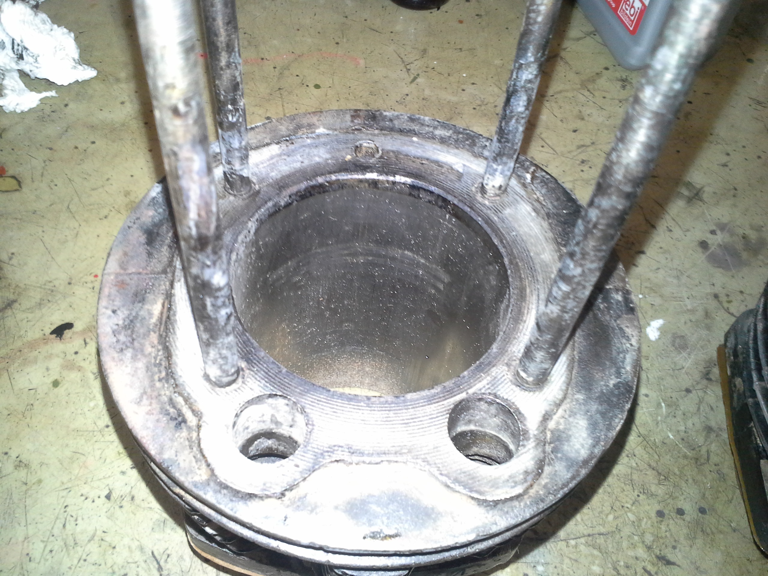

Cilindrii motorului, nu sunt foarte uzati dar in combinatie cu pistoanele pe care le avea ar fi suportat cel mult o segmentare cu care nu ar fi avut o viata foarte lunga. Asa ca am cautat niste pistoane auto compatibile si vom aleza cilindrii, deocamdata i-am dat la sablat si ii iau maine:

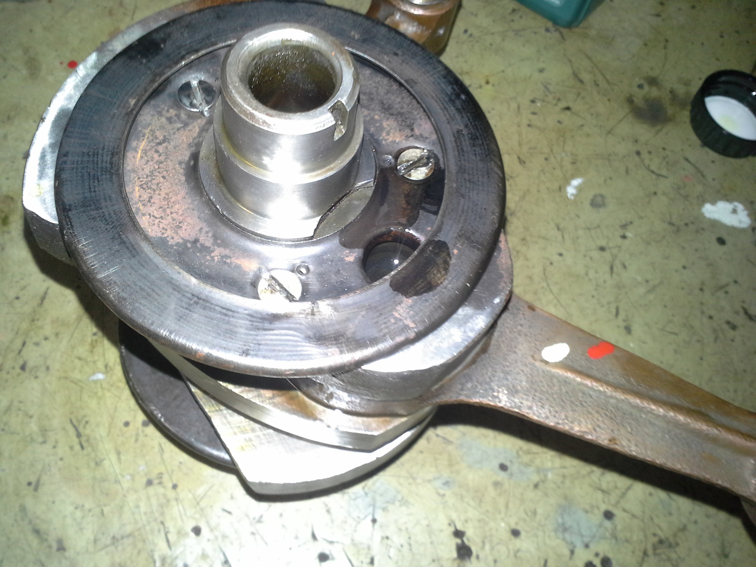

Dupa ce am alezat cilindrii a trebuit sa duc pistoanele si ambielajul la un alt strungar pentru a face canal de siguranta pentru bolturi si bucsile pentru bolturi, cele noi fiind pe 19mm in loc de 21mm cat are Uralul M63. Astazi le-am luat de la strungar:
La bucsile de bolt a fost un pic de bataie de cap in sensul ca au trebuit facute mai intai niste bucsi din fier in care sa intre bucsile de bronz deoarece bronzul peste o anumita grosime are un coeficient de dilatare prea mare:
Bucsile originale au material bun dar sunt prost facute. In primul rand cota din biela este facuta din spiral sau cutit si nu este prelucrata (finisata). Astfel sprijinul pentru bucsa nu este egal p toata suprafata ceea ce duce la uzuri premature si chiar fisuri. In imaginile de mai jos se vede cum boltul nu lucra pe toata suprafata bucsei si totodata o fisura cauzata de lipsa de sprijin pe spatele bucsei.

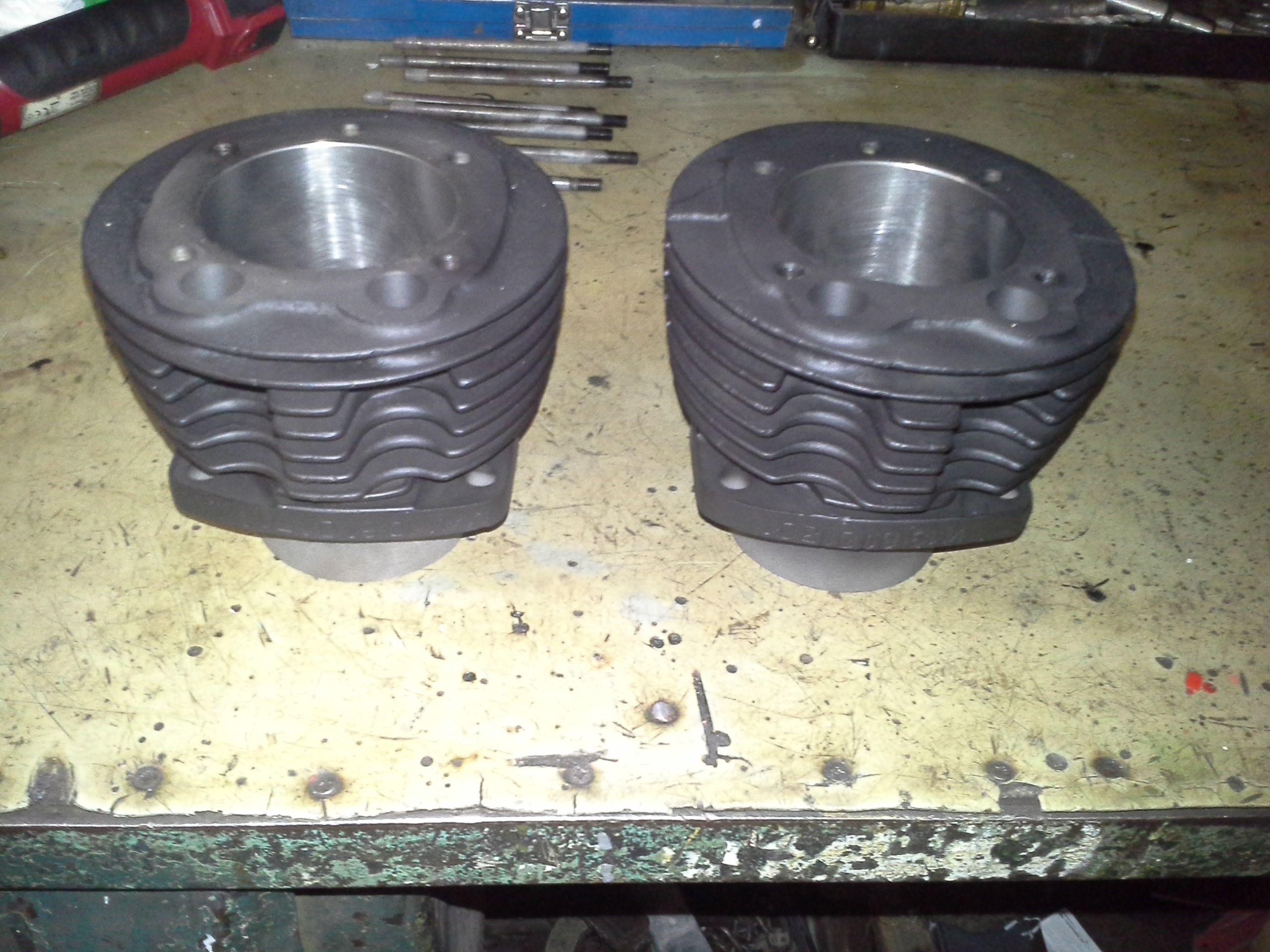

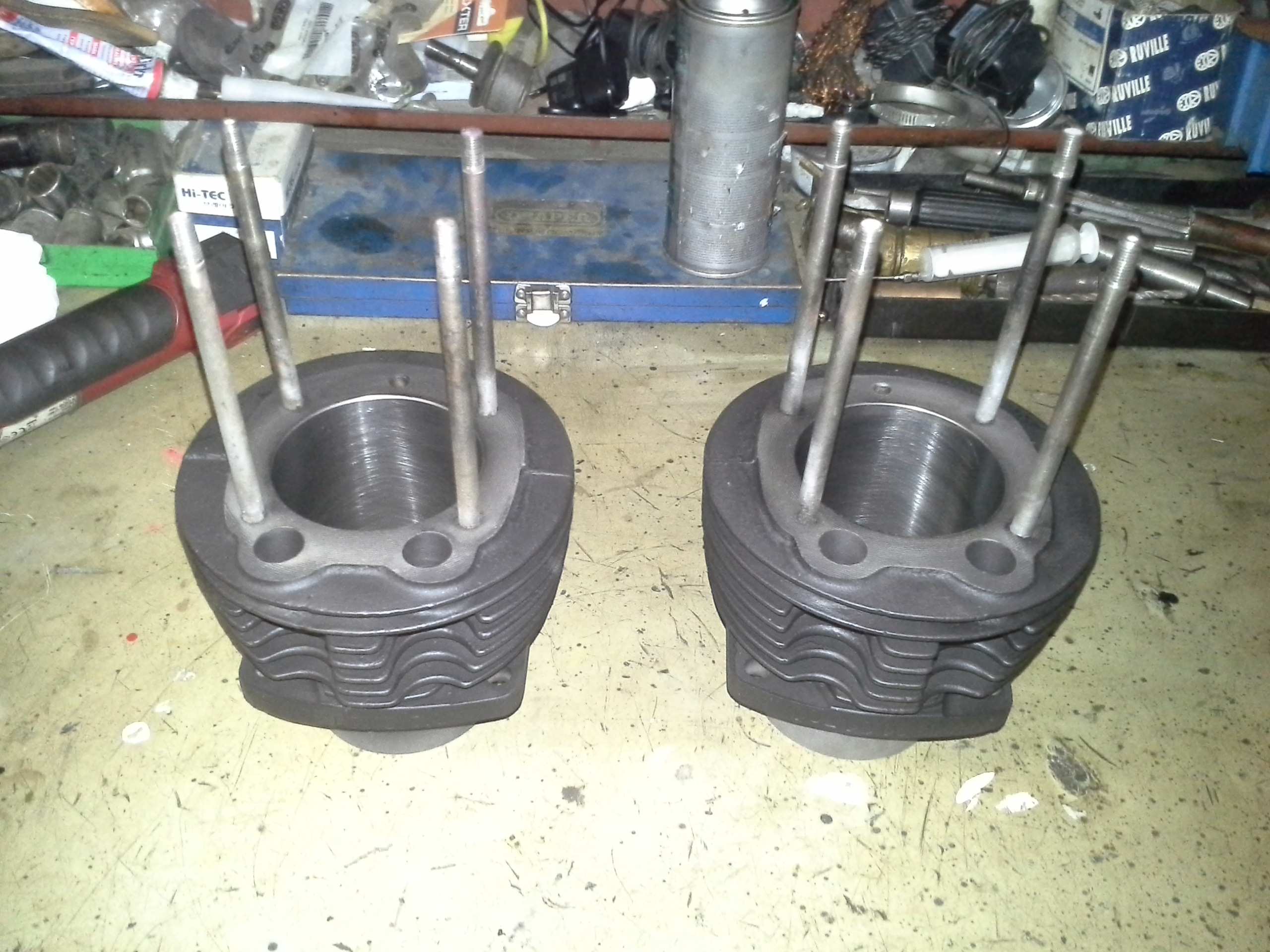

Voi incepe si asamblarea acestui motor, asa ca am vopsit cilindrii cu vopsea termica. Mai intai am creat conditiile necesare :D, am incalzit un pic cilindrii dupa care i-am vopsit si i-am lasat la uscat. Prospectul spune ca trebuie sa stea 45 de minute la 200 grade pentru o uscare in profunzime:

Cilindrii s-au uscat, vopseaua e intinsa uniform:

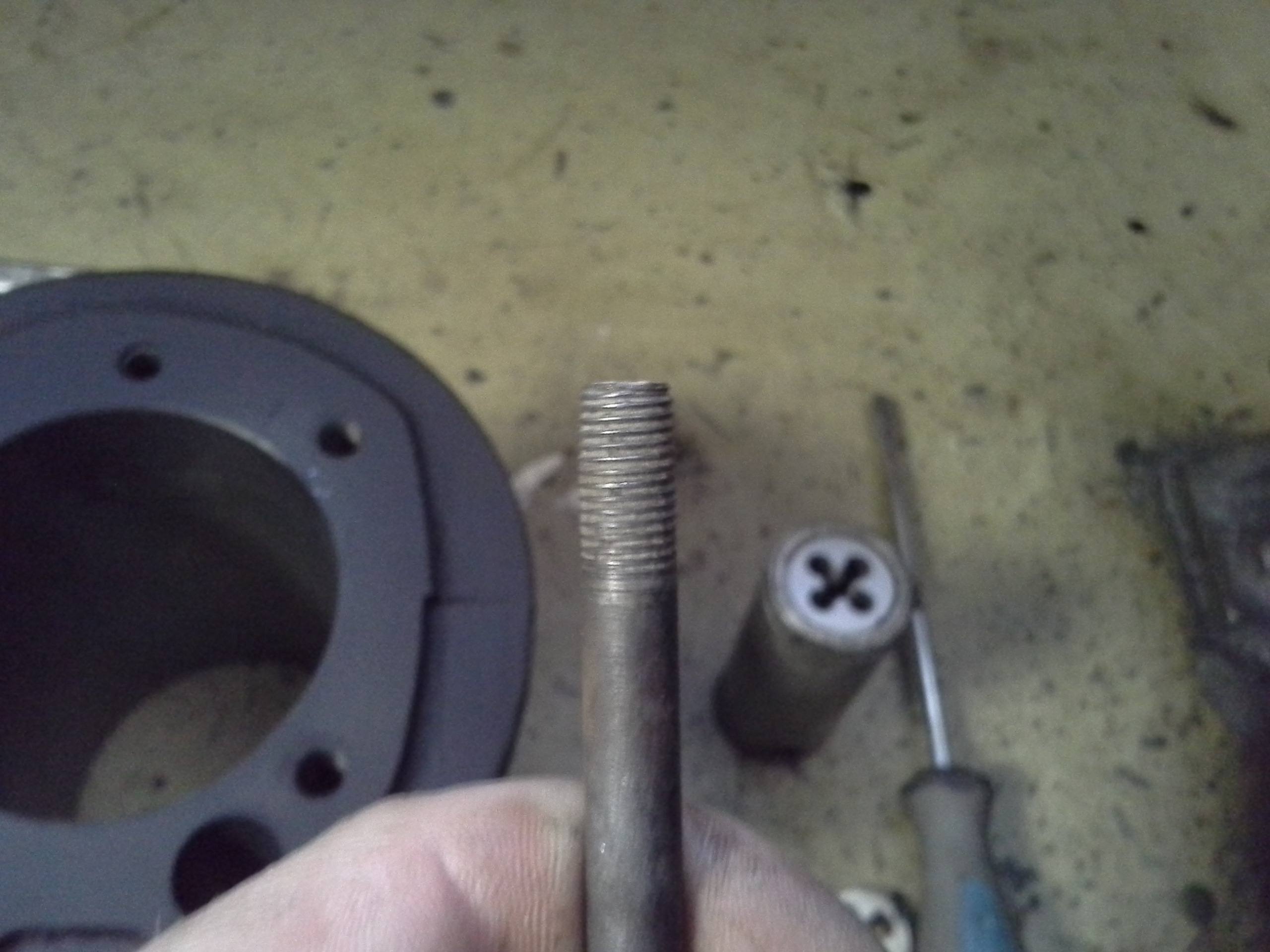

Am curatat filetele de 8x1 pt ca erau murdare:

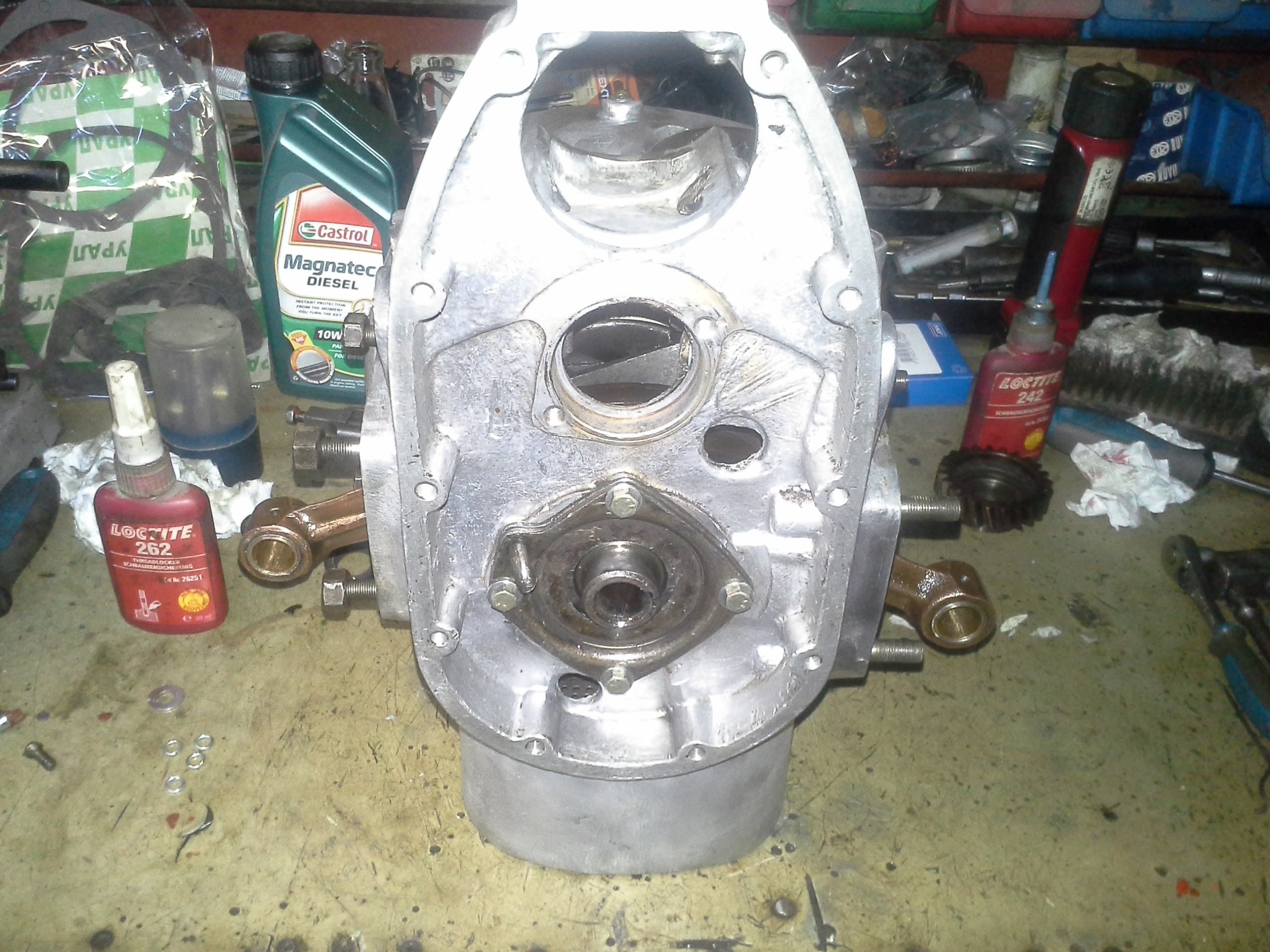

Mesaj necitit de luca.stere » 23 Noi 2014, 22:50

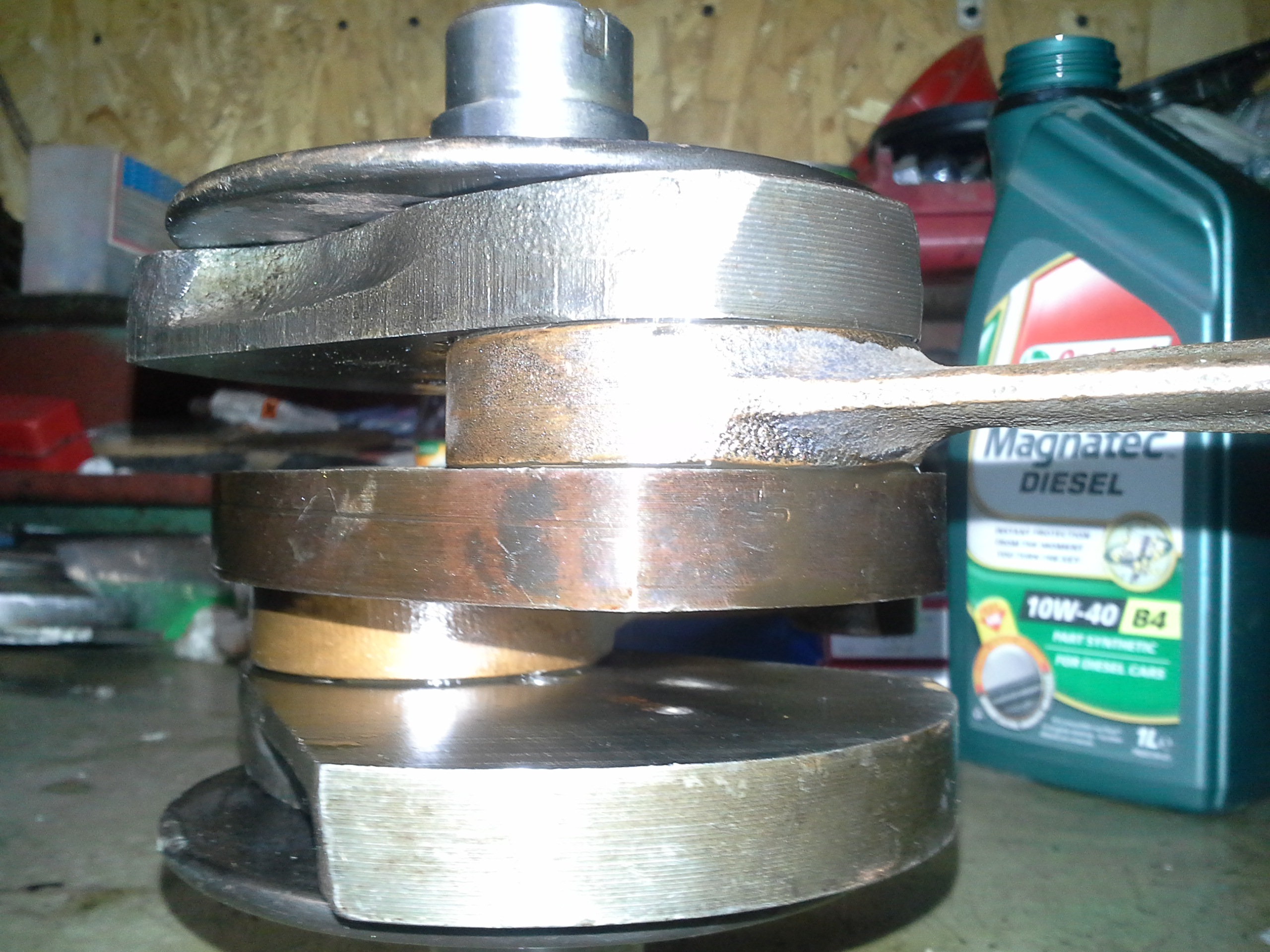

Montarea ambielajului nou:
Solutie etansare Loctire:
Garnitura palier spate din setul de garnituri de Ural 650:
Loctite la suruburile palierului spate:
Am avut de refacut doua filete in carter pentru prinderea palierului, le-am facut de 7mm:

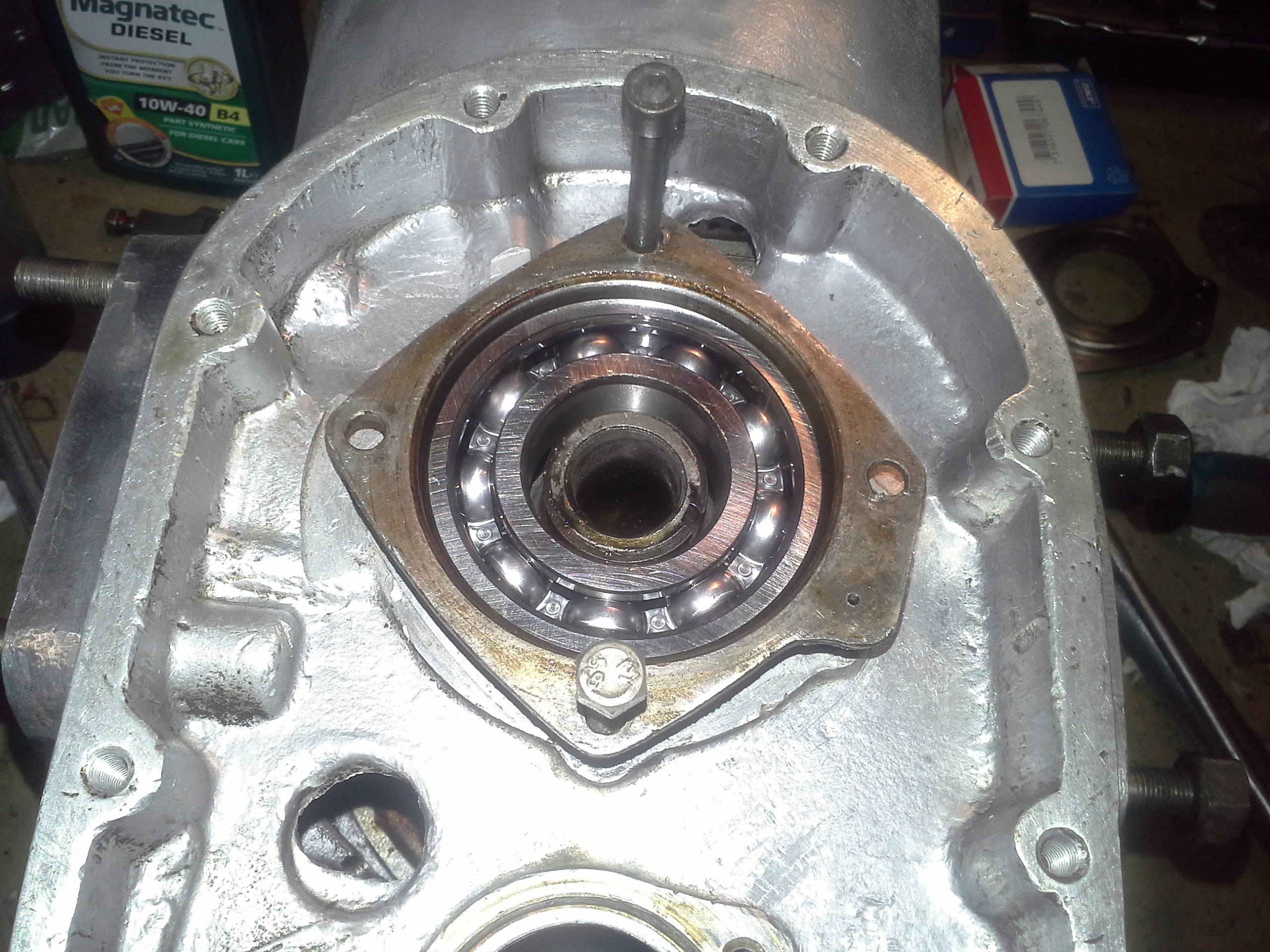

Palier fata, la suruburi am dat cu Loctite:
Si ambielajul montat:
Mai trebuie sa pun cele doua suruburi de 7mm la palierul spate, sarma de siguranta si simeringul.
