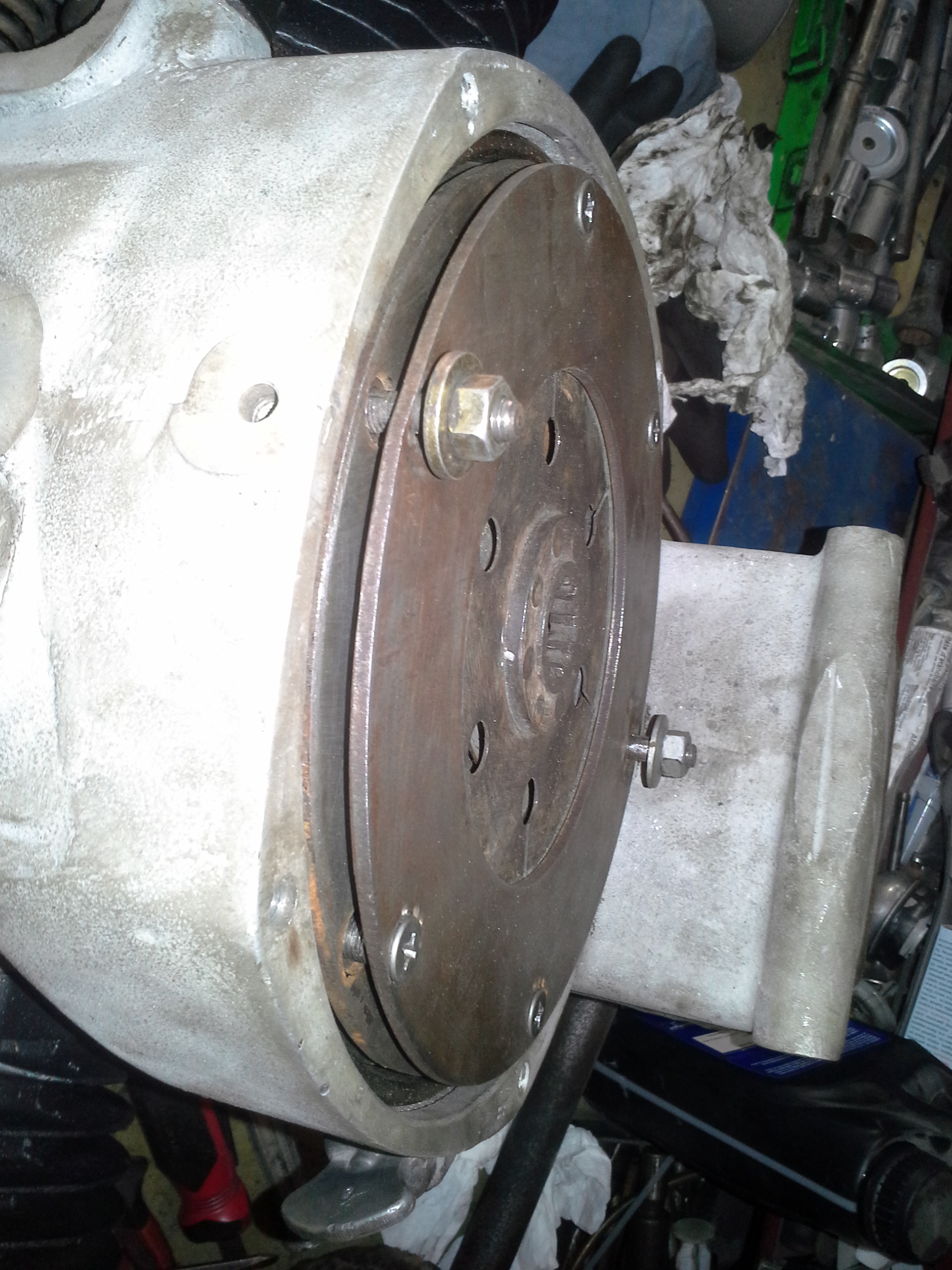

Ambreiajul si montarea lui, pt ambreiaj cel mai simplu este sa ai niste prezoane mai lungi pentru a-l presa cu doua piulite dupa care se introduc suruburile. Din fericire ambreiajul este in stare foarte bune, placi bune/discuri bune:
Supapele le-am montat cu o bormasina verticala si o scula "speciala" :lol: facuta de tatal meu care a montat sute de chiulase pana acum:
Am vopsit cilindrii si i-am montat:
Am montat volanta, la surub am dat Loctite si am folosit si saiba de siguranta:

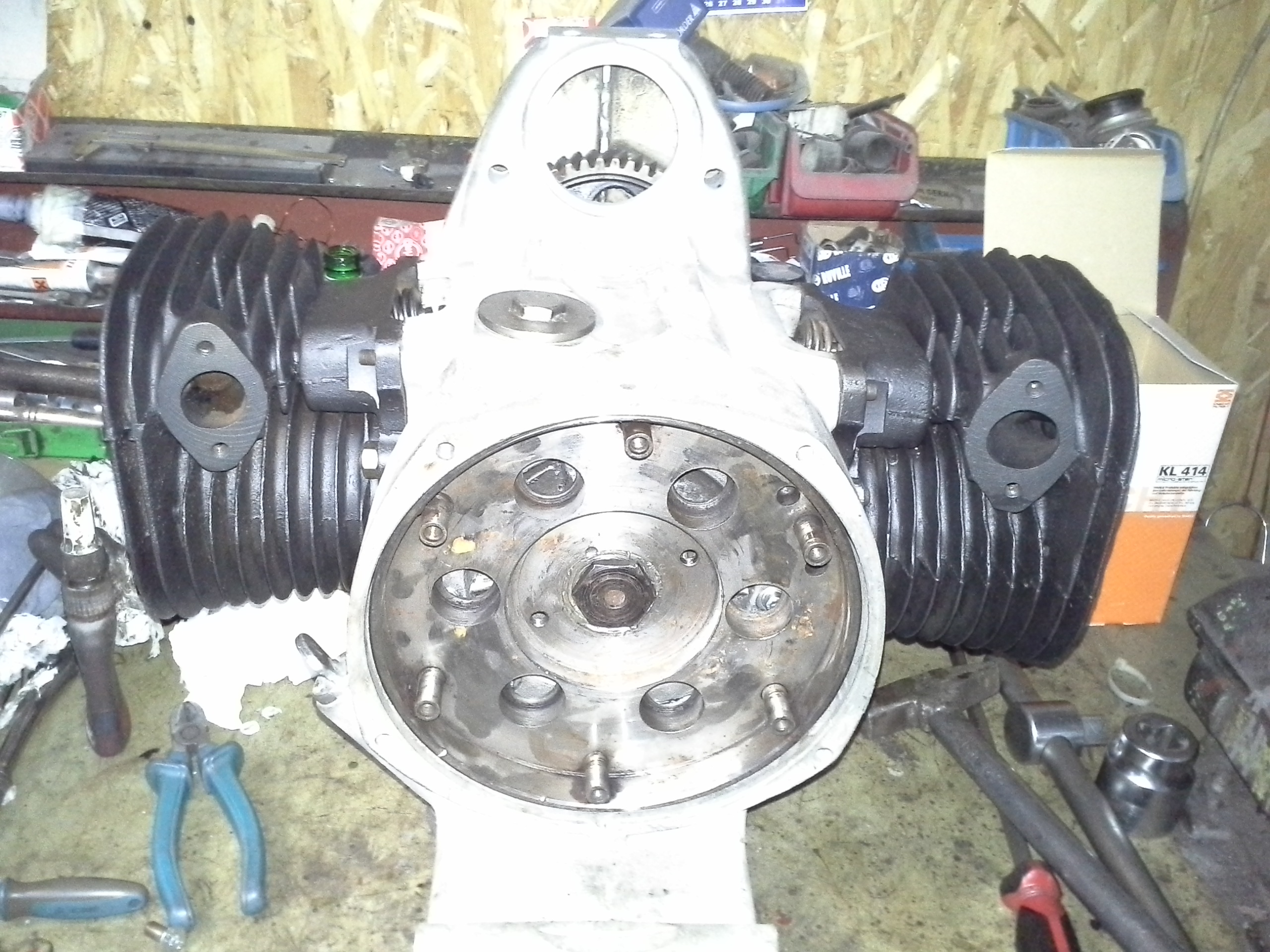

Am montat si chiulasele, aici singura problema este legata de suruburi. Am vrut sa folosesc suruburile originale cu cap patrat dar dupa ce le-am curatat mai bine am descoperit ca am cateva care au capul un pic decalibrat, asa ca momentan am pus suruburi de K750 care sunt cu cap hexagonal de 14mm. Va trebui sa cumpar cateva suruburi noi de M72, sau chiar pe toate:
Un montaj de proba si am incercat cu aceasta ocazie si compresia, e "beton". Am incercat si ambreiajul si functioneaza perfect.
