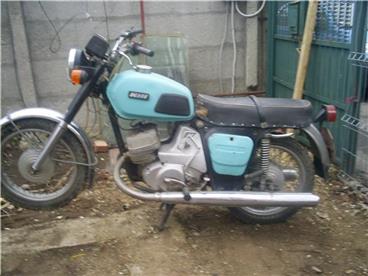

Va salut cu respect. Sunt proaspatul posesor al unui IJ Jupiter 4 . Motocicleta e destul de ok, o sa am ceva de lucru la ea, idea e ca vreau sa o pun la punct . Totodata doresc sa ii pastrez linia clasica . Pentru inceput am nevoie de comenzi (partea electronica , manetutele si butoanele fiind oxidate si unele arcuri sarite) . Cu stupoare aflu ca persoana care ma putea ajuta a luat o mica (speram ) pauza... Daca revine, D-l Vulpoiu' , il rog mult sa dea un semn pentru ca vreau ca pana vine frigul , sa rulez cu "bicla". Va multumesc anticipat .

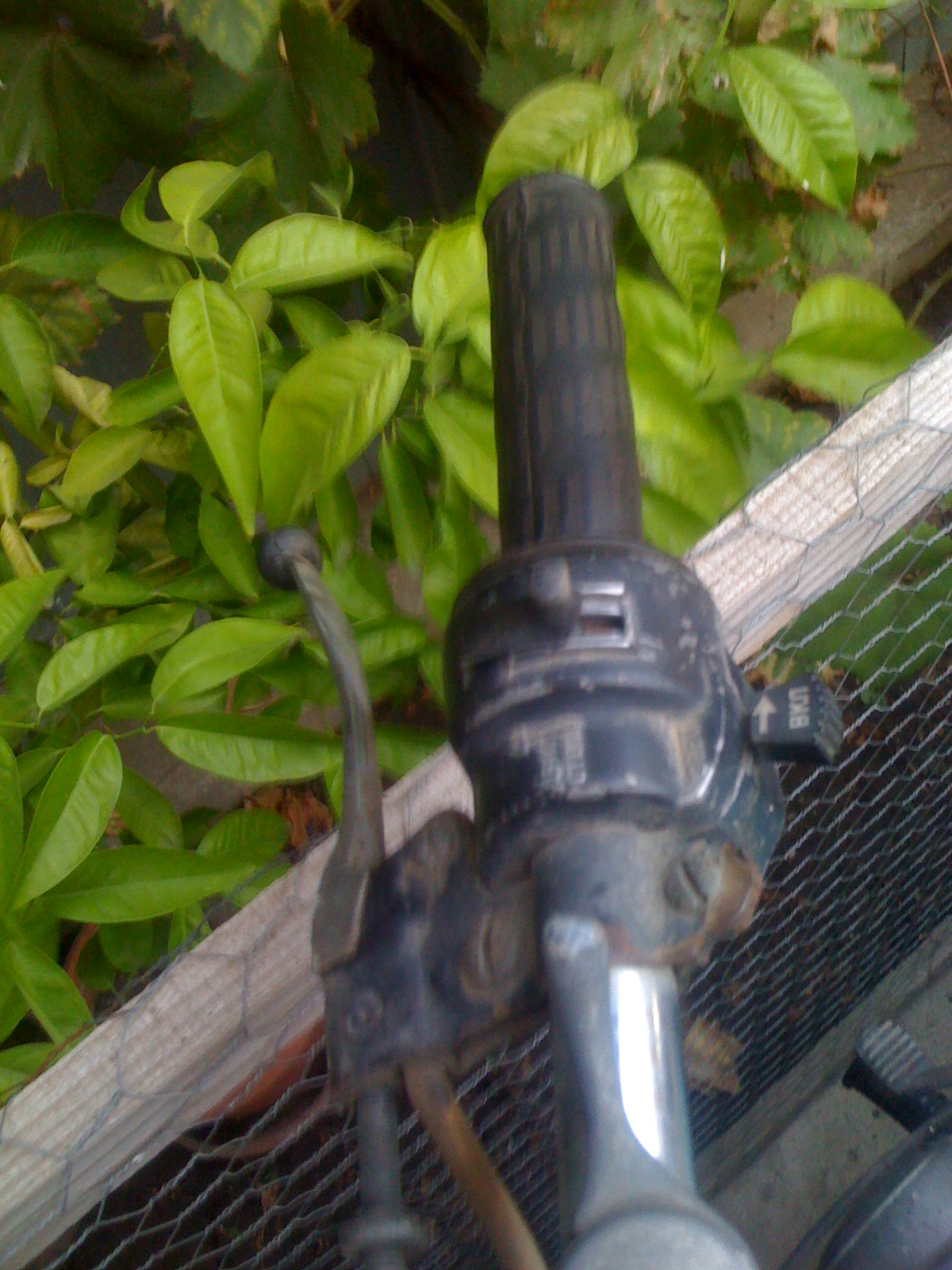

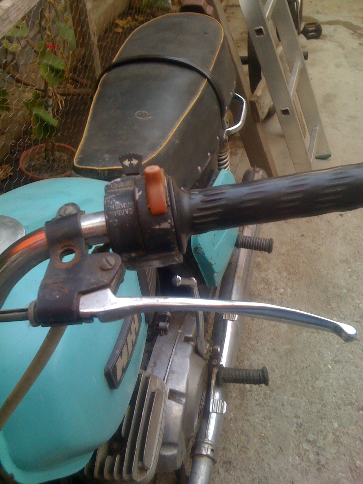

În cazul în care îţi vor face probleme în continuare, o alternativă la comenzile electrice de ghidon ruseşti - de altfel buclucaşe şi sighinaşe fără excepţie - o reprezintă comenzile mai noi de scuter. Sunt ieftine (10 - 25 lei bucata), uşor de găsit nou-nouţe sau din dezmembrări şi considerabil mai fiabile. Chiar şi ceva mai ergonomice, având în vedere că butoanele au trasee ceva mai precise.
Uite aşa ceva am montat pe un Jupiter 4:
Poţi vedea pozele mai mari aici: -- link --
Succes cu proiectul, să ne spui cum decurg lucrurile!

Adrian, referitor la comenzile de scuter, ridic o problema(trebuie sa stie omul)
Trebuie pe timpul iernii sa le protejeze de zapada, altfel butonul responsabil cu semnalizarile se cam duce-n aia ma-sii. Spun asta din experienta deoarece am avut scutere si am constatat cat de pacatoase sunt butoanele acelea care culiseaza stanga-dreapta daca pupa apa/umiditate multa. Se intampla sa rugineasca arculetul de sub buton si se trezeste omul ca da o comanda(de ex stanga) si butonul nu o ia din prima. Nah...daca pune comenzi de scuter, iarna, cand sta motorul, sa le protejeze. In rest, sunt foarte ok

Pe Zeta am pus nişte comenzi luate gata vechi. Într-adevăr butoanele au un aspect "texturat" graţie celor o mie şi una de liniuţe de fisură (la mine din cauza soarelui mai degrabă), dar deocamdată funcţionează fără probleme şi nu s-au dezintegrat. E totuşi indicat şi prevăzător, aşa cum spui, să evite treaba asta (precum şi din alte motive) adăpostind motocicleta cât staţionează iarna şi s-o ferească de soare (şi de ploile fără obraz de lungi) cât staţionează în restul anotimpurilor.

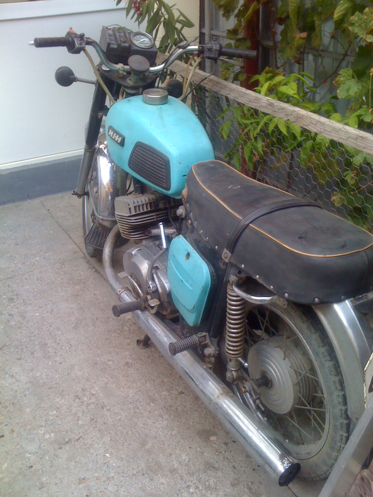

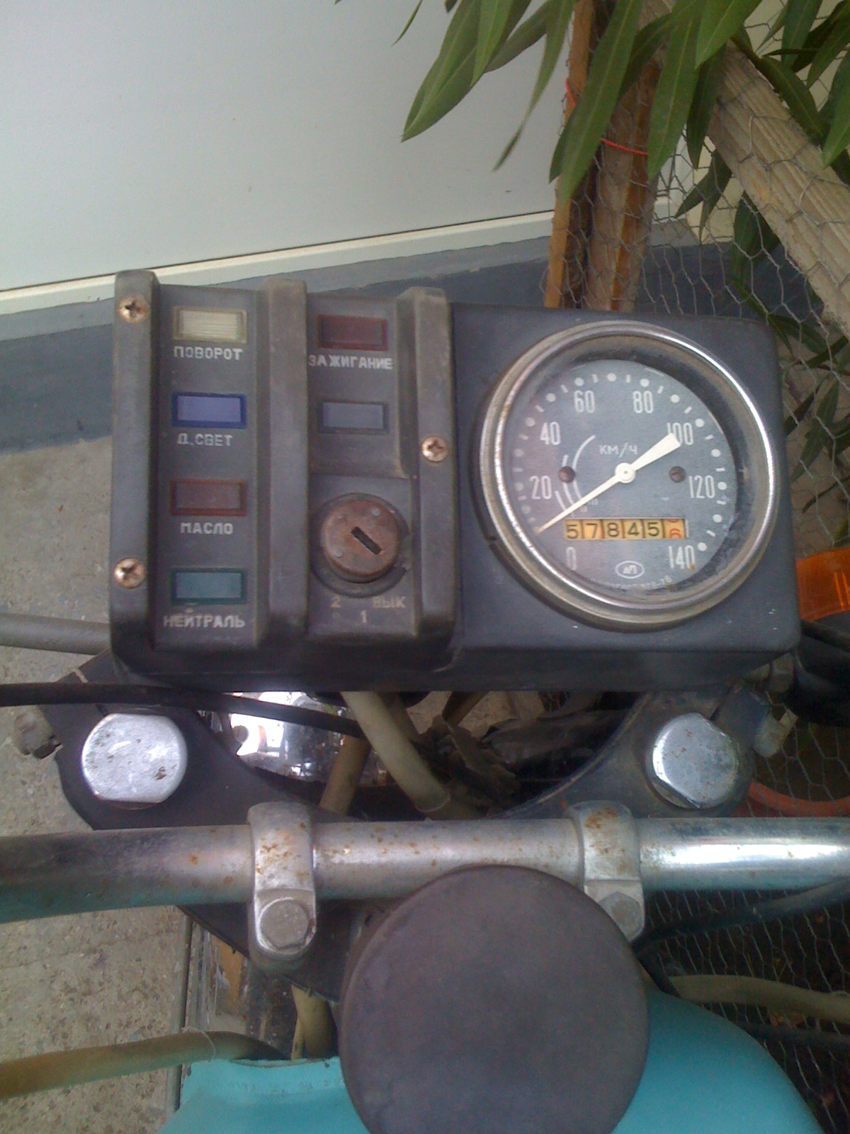

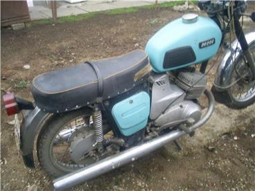

Cam asa arata acum ,inainte de a intra in el. Nu e mare diferenta dintr-e pozele de la anunt si ce am cumparat eu. Maine ma pornesc inspre axa sa caut comenzile electrice de scooter. Am totusi un blocaj: de ce anume sa ma apuc mai inatai??? Cumva partea mecanica sa fie prioritara? Ma gandesc cum ca daca reusesc sa il pun la punct si porneste, dupa ce ii refac electrica, daca nu mai porneste sa imi dea de inteles ca am gresit ceva. Cred ca as avea nevoie de un Doctor bun . Nu stiu cata incredere sa am in cel recomandat de un prieten, acesta s-ar afla pe undeva prin salaj, la capatul lui 117. Undeva in zona aceea. Daca aveti vreo sugestie, sunt numai urechi.
Proiect Izh Jupiter 4
Dani, motocicleta arată foarte bine! Pare să fie aproape completă, din poze văd că îi lipsesc numai semnalizările spate şi o pereche de oglinzi. Adecătelea chestii minore! Motorul pare să fie de Izh Jupiter 5, probabil că fostul proprietar a avut cândva posibilitatea să schimbe motorul cu totul ca să nu mai repare la cel original şi a făcut-o, că prinderile sunt aceleaşi şi adaptarea este lipsită de peripeţii.

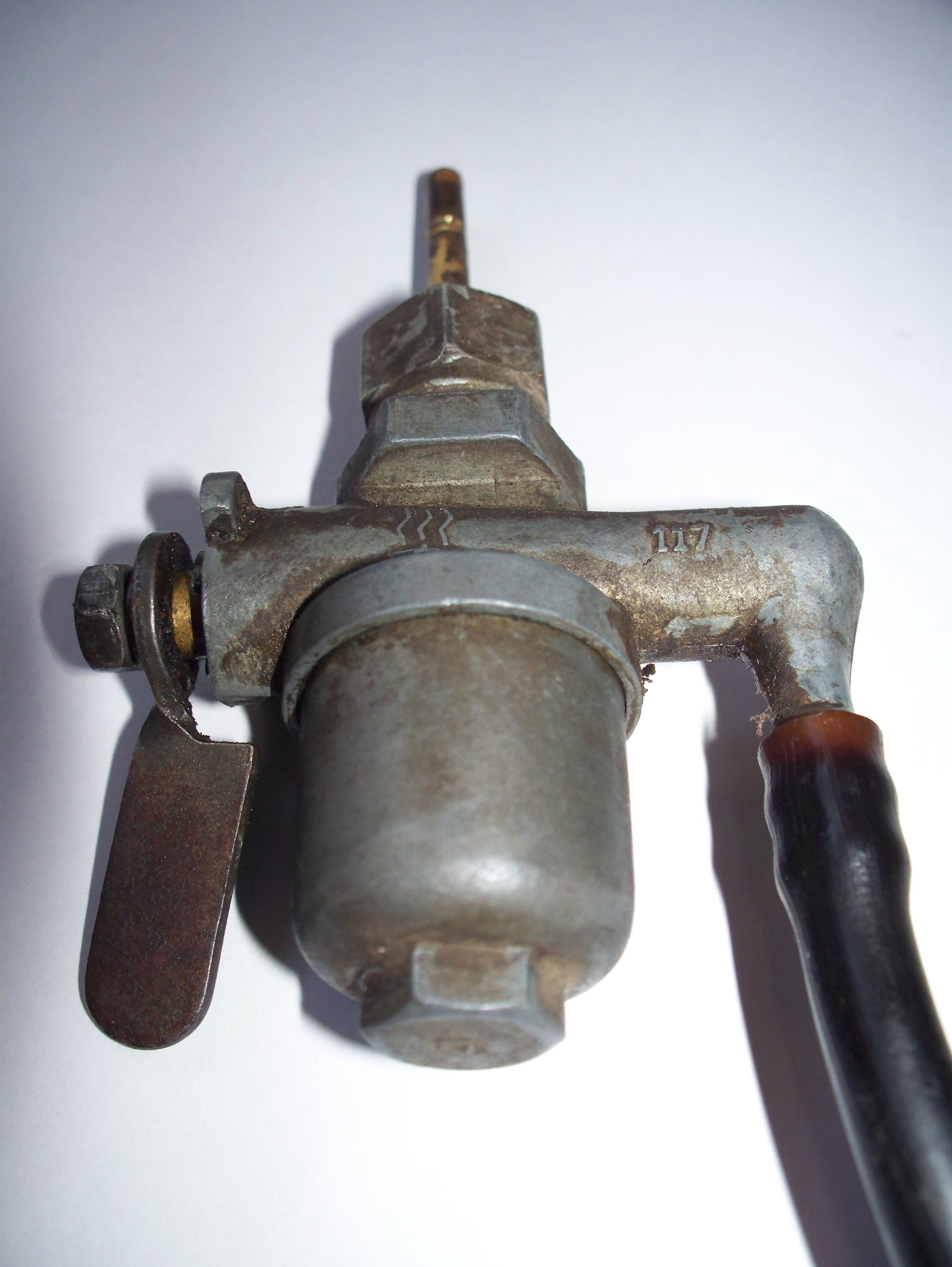

Am purces la curatarea jegului din rezervor si robinet. E ceva de frecat la rezervor. robinetul e ok, atata doar ca o sa am nevoie de cele 2 garnituri de cauciuc montate pe con. Intre cele 2 saibe, am gasit inca o garniture de cauciuc dar aceasta este in regula. La rezervor,cand am scos robinetul, imi iesea un fel de furtunas pe care nu l-am putut scoate decat pe la capacul rezervorului. Era mancat de tot si l-am spart,in interior avand ca o mica bucsa. Sper sa nu fie o problema lipsa acelui element. Bucsa am potrivit-o pe gaurica unde intra tevusca de cupru a robinetului. Lupta continua.
P.S. : tevusca de cupru nu am scos-o din robinet . e prinsa al naibi de bine si nu am insistat. Dealtfel sunt interest si de un robinet nou ,insa nu stiu cum sa dau de Gaspar.

Pe Gaşpar îl poţi găsi la numărul de telefon 0744.472.055. De regulă trimite piesele foarte repede. Ultima dată spunea că are "robinet China" şi "robinet Rusia". Cel din urmă e cu vreo 5 - 10 lei mai scump (nu sare de 25 lei din câte-mi amintesc) şi se zice că-i oleacă mai bun, deşi sunt aparent identice. Eu am aşa ceva şi deocamdată nu mă plâng.
Aş fi fost curios să văd nişte poze cu robinetul tău. Bucşa respectivă poate să fi fost o sită foarte fină îmbrăcată într-o carcasă de plastic. Am mai văzut aşa ceva, se montează ca să nu ţi se-nfunde robinetul cu mizerie. Poate reuşeşti totuşi să insişti cu scoaterea ţevuştii de cupru. Nu prea ai ce să rupi, iar dac-o scoţi din locul în care-i înfiptă vei munci mai uşor la curăţarea robinetului. Corpul robinetului are şi un canal oblic care vine cam din dreptul capătului înfipt al ţevuştii de cupru până jos (oblic spuneam) în "ceaşca" decantoare a robinetului. Pe-ăla e uşor să-l omiţi la curăţare, e canalul de alimentare "pe rezervă". Dacă-i înfundat, vei putea trage benzină numai "pe normal", din capătul superior al ţevuştii. Scade autonomia şi rămâi cu benzină nefolosită pe fundul rezervorului.

Intr-adevar, furtunasu era o plasa. Bucsa isi mai are rostul? Iata si pozele cu robinetul:

În ceea ce priveşte bucşa enigmatică, nu-ţi trebuie în nimic în plus faţă de ce ai fotografiat în poze ca să-ţi funcţioneze corect robinetul de benzină. În afară de câlţi mânjiţi cu vaselină ca să nu-ţi curgă benzina din rezervor pe lângă filetul robinetului.
Văd jeg mult între ţevuşcă şi orificiul robinetului, pare înfundat bine. Pe-acolo ar trebui să curgă benzina când pui robinetul pe "rezervă". În momentul de faţă sigur n-ar curge nimic pe-acolo! Încearcă totuşi să smulgi ţevuşca de-acolo ca să poţi curăţa cum trebuie. În cel mai rău (dar de-a dreptul improbabil) caz vei rupe ţevuşca. Nu-i nici pe departe esenţială. Poţi încerca şi cu un pistol de căldură sau un foehn să încălzeşti corpul robinetului, dilatarea te va ajuta poate la scoaterea ţevii. În ultima poză pare ca şi cum ţevuşca ar fi alămită de restul robinetului. Cel mai probabil e o iluzie optică, s-o fi colorat jegul ăla de când stă acolo
. Nu cred că stătea careva să facă aşa ceva, e absurd.
De asemenea, furtunaşele transparente de soiul celui pe care îl ai înfipt pe ştuţul robinetului îţi vor face probleme în timp. Se întăresc, devin rigide şi casante. Le foloseam şi eu că, dom'le, tre' să văd dacă curge sau nu benzină, dar în cele din urmă mi-a venit mintea la cap şi m-am lecuit. Aşa că taie-l de-acolo şi foloseşte cu încredere o bucată din furtunul de cauciuc dintre pompa de benzină şi carburatorul Daciei 1310. La magazinele cu piese Dacia găseşti un asemenea furtun la vreo 4 lei, e suficient de lung cât să faci din el 2 - 3 bucăţi pentru Izh. De regulă e nevoie să-i lărgeşti capătul dinspre carburator ca să intre mai uşor. O bormaşină, un burghiu ceva mai mare băgat niţel pe furtun (atenţie!) şi ai rezolvat problema. Oricum, e indicat să pui niţel ulei pe ştuţuri sau pe capetele furtunului ca să intre mai uşor.
