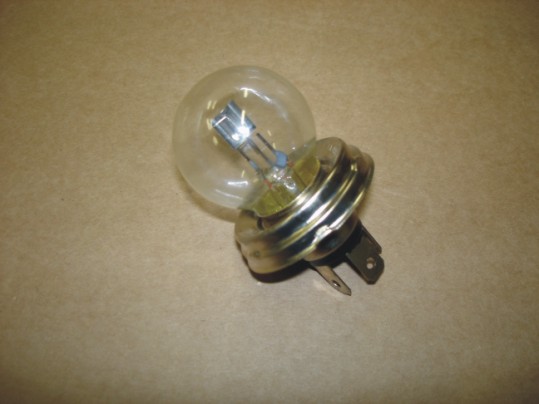

Într-adevăr, am găsit aşa ceva la 10 lei bucata:
Becuri
AdrianS » 11 Feb 2013, 13:54 wrote:Lolo, dacă chiar nu reuşeşti, încearcă să-ţi dai un log out şi apoi autentifică-te din nou pe site.
Adrian, becul ăsta din poză nu e cu o singură fază?
