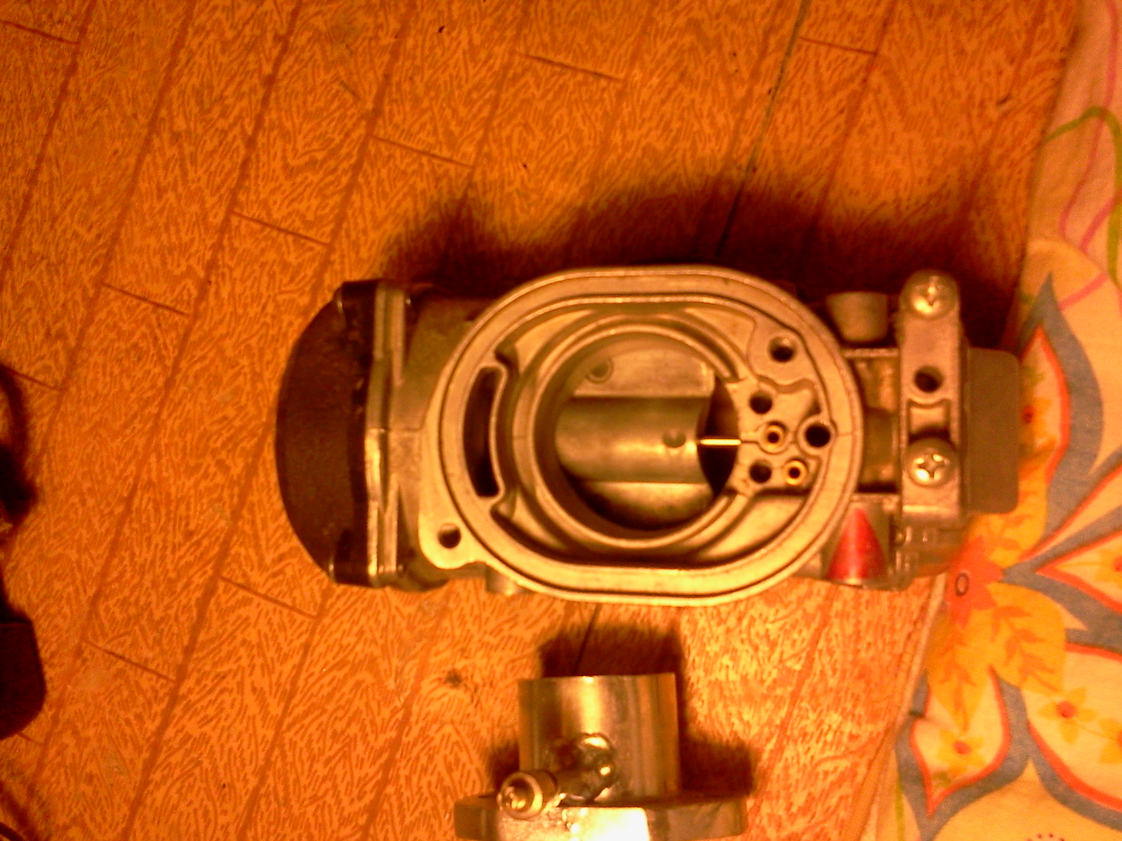

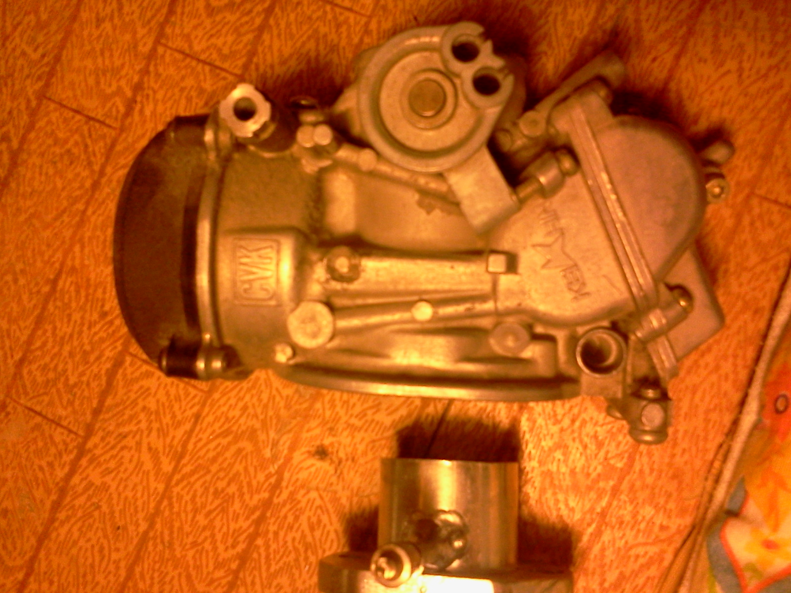

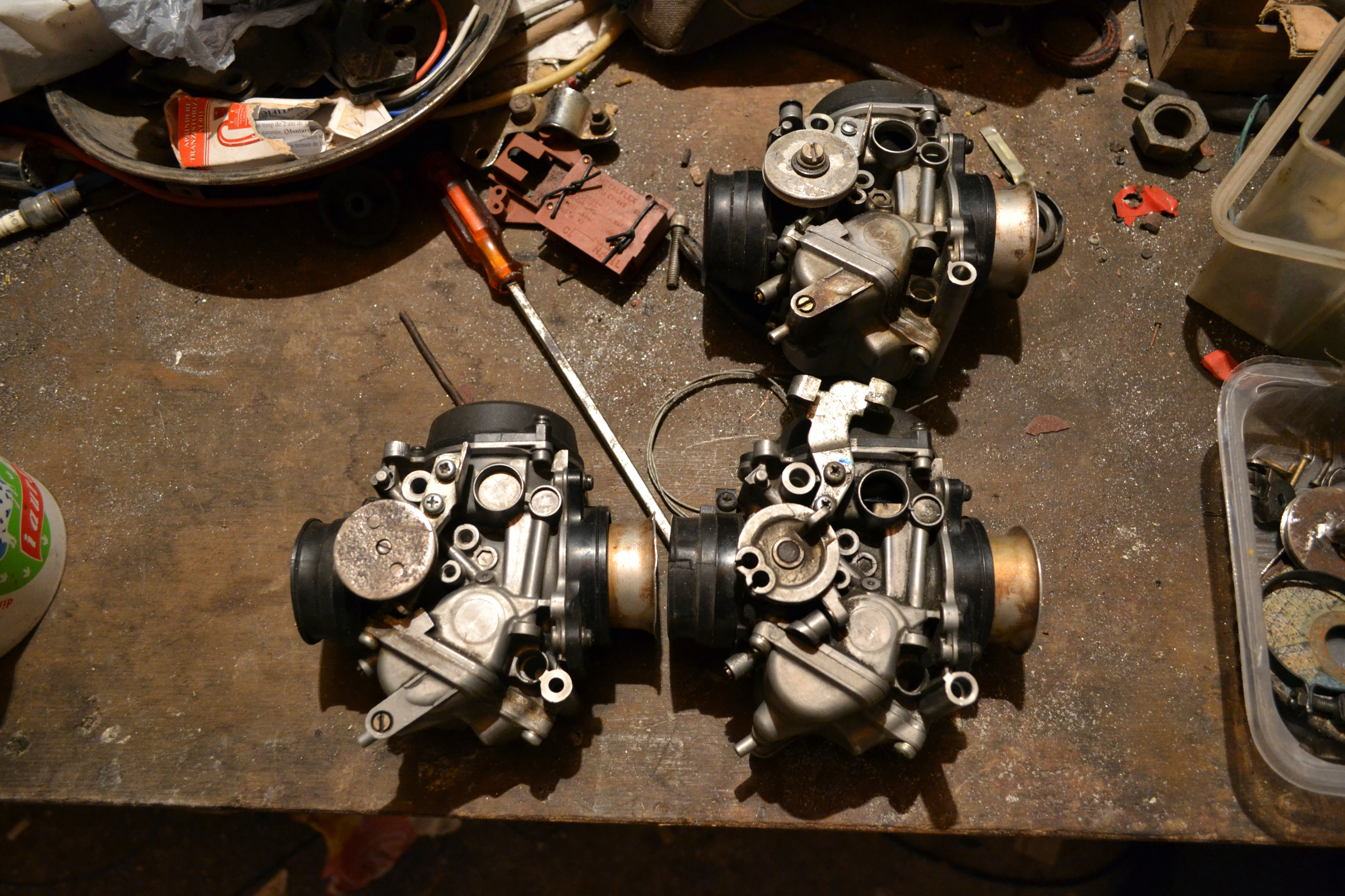

Exasperaţi de funcţionarea carburatoarelor ruseşti şi ucrainene care ne echipează Niprele, am hotărât împreună cu Marius să ne căutăm carburatoare japoneze. S-a-ntâmplat să facem astăzi rost de un "şir" de patru carburatoare vacuumatice Keihin, demontate cândva de pe o Honda Fireblade de 900 cmc. Cică primesc două din ele cadou dacă reuşesc să le adaptez cu succes pe fierul meu.
Carburatoarele au difuzorul de 38 mm. M-a speriat un pic treaba asta ştiind că Niprul are diametrul admisiei în chiulasă cu vreun centimetru mai mic, dar m-am bucurat să citesc despre succesul unuia cu nişte Mikuni-uri de acelaşi diametru montate pe o astfel de motocicletă. El le găsise pe un Suzuki GSX-R de 750 cmc şi cică i-a mers Niprul la marele fix fără să mai regleze la carburatoarele proaspăt adaptate. Dacă e să o iau băbeşte, eu am 2 cilindri de 325 cmc fiecare, care lucrează între 1000 - 4/5000 ture. La Suzuki-ul amintit, 750 cmc împărţiţi la 4 cilindri = 187,5 cmc, pe câtă vreme cei 900 cmc ai Hondei împărţiţi tot la 4 = 225 cmc. Asta la RPM asemănătoare. Aşadar rezultate mai rele decât ale lui nu văd de ce aş putea suferi, din moment ce eu mă apropii un pic mai mult de capacitatea cilindrică a cilindrului nipresc cu aceste Keihin-uri.
Enfin. Ale mele Keihin-uri sunt complete, doar niţel jegoase. Le-am separat adineauri şi le-am marcat niţeluş ca să ştiu care-i care, pentru orice eventualitate. Găsiţi pozele mai mari aici.
Image Image Image Image Image Image Image Image
Camera de nivel constant pare să fie destul de înclinată faţă de planul vertical al carburatorului, dar în urma unei scurte întrebuinţări a ochiometrului personal am remarcat că s-ar putea să stea montat la fix carburatorul pe admisia oricum cam înclinată din chiulasa Niprului.

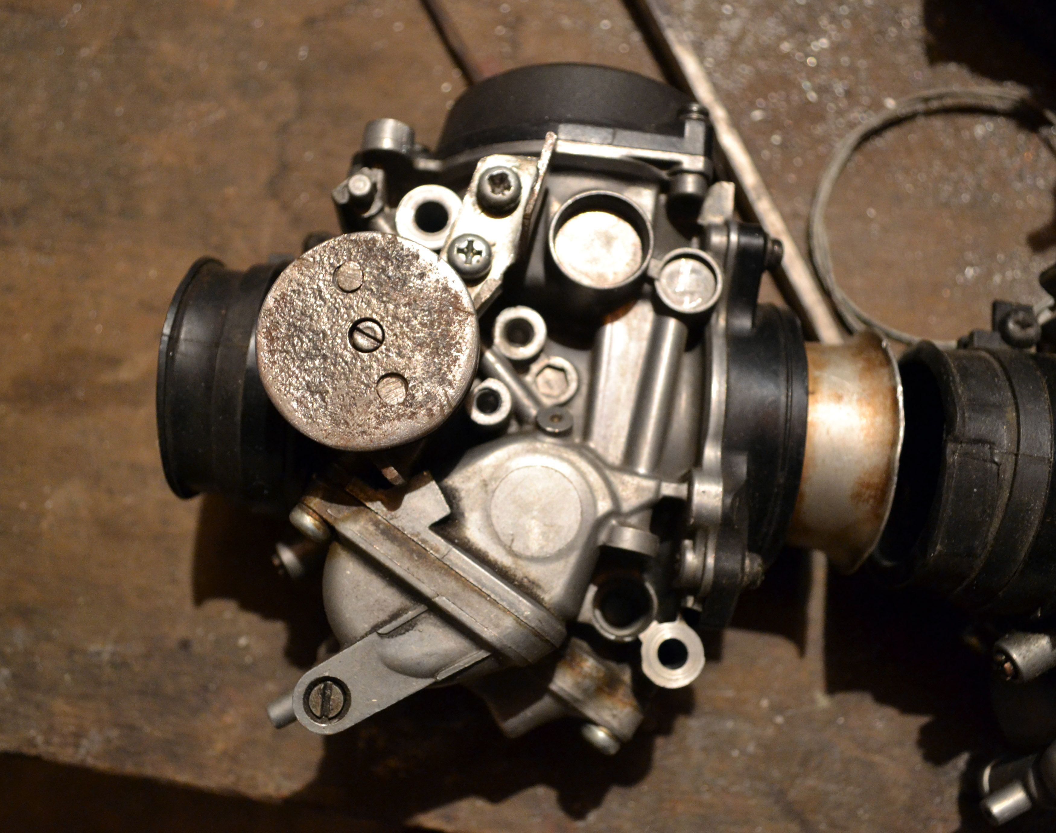

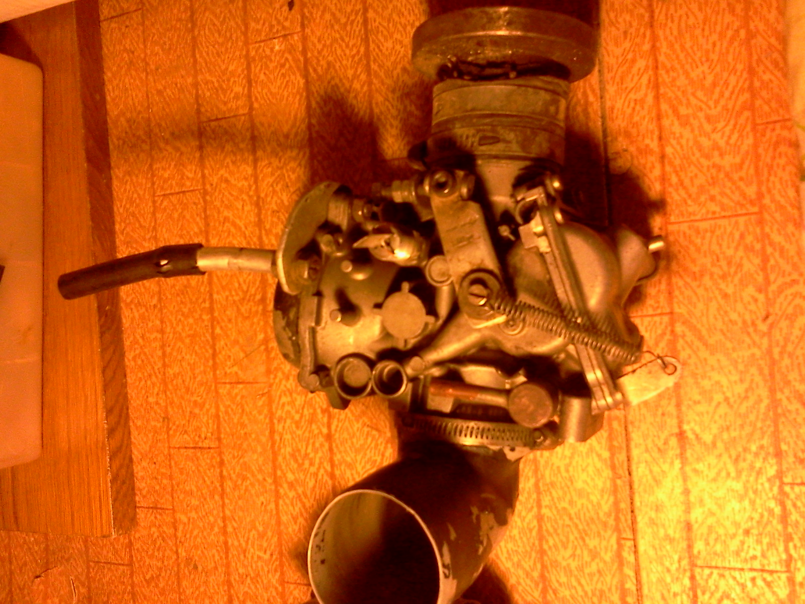

Am însă o nedumerire: camerele membranelor de vacuum erau toate conectate între ele, iar din conexiunea lor ieşea un furtun mai gros (vezi a treia poză de mai jos). Unde venea furtunul conectat pe motocicletă în original? Din moment ce am separat carburatoarele, ce să fac cu respectiva conexiune? Să obturez camerele membranelor de vacuum? Sau să trag furtun din fiecare şi să mă cuplez cu furtunele undeva?
Îmi închipui că aceste carburatoare aveau mai multe orificii decât vor avea nevoie odată montate pe Nipru. Am remarcat că înspre camera de nivel constant dau două orificii, respectiv unul mai sus, imediat lângă cel de spuneam că trebuie obturat în poza anterioară, şi unul mai jos, chiar deasupra camerei de nivel constant (se vede şi o sită pe-acolo). Încă nu am desfăcut capacele plutitoarelor, aşa că vă-ntreb: care orificiu ce face? Cumva este unul de alimentare cu benzină iar celălalt un retur?
Primesc bucuros lămuriri şi sfaturi pe tema asta. Mâine mă apuc să mă uit la cotele jicloarelor.

Furtunul de la camerele membranelor se conecta la airbox, celelalte gauri ar trebui sa fie de alimentare (cea cu sita) iar cealalta suspectez ca ar fi un preaplin. Ca sa fii sigur demonteaza bazinul (nu ai ce strica) si urmareste canalele.

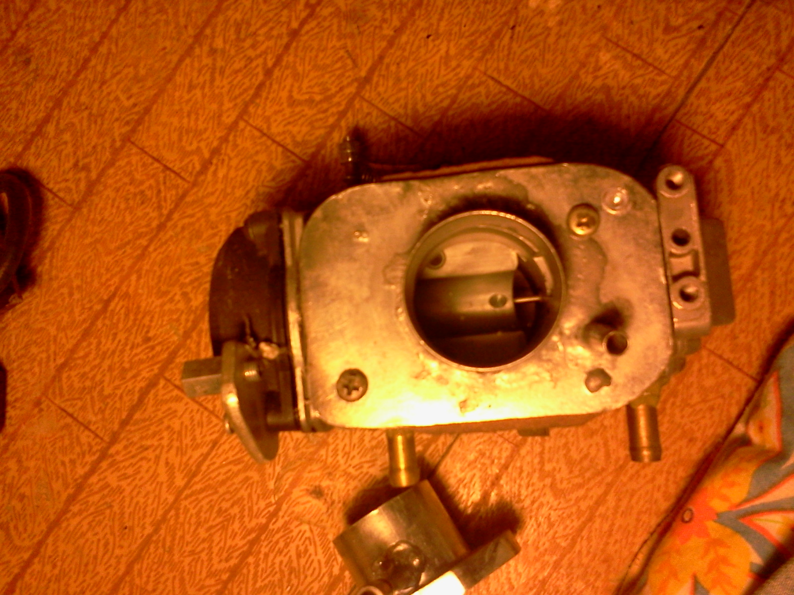

Chiar aşa de mari probleme ţi-au făcut pe vreme rece? Dar acum la ce ai trecut? Înapoi la K-urile ruseşti sau la altceva? Povesteai tu mai demult că ai încercat odată şi cu un carburator de Dacie dar ai renunţat că a scos untul din tine.

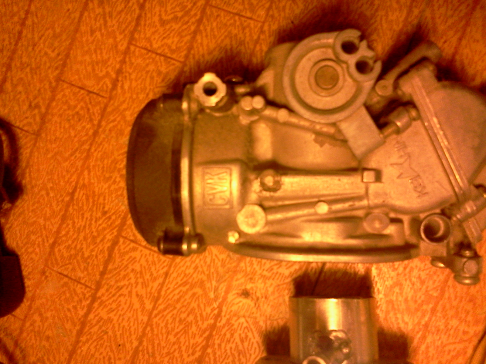

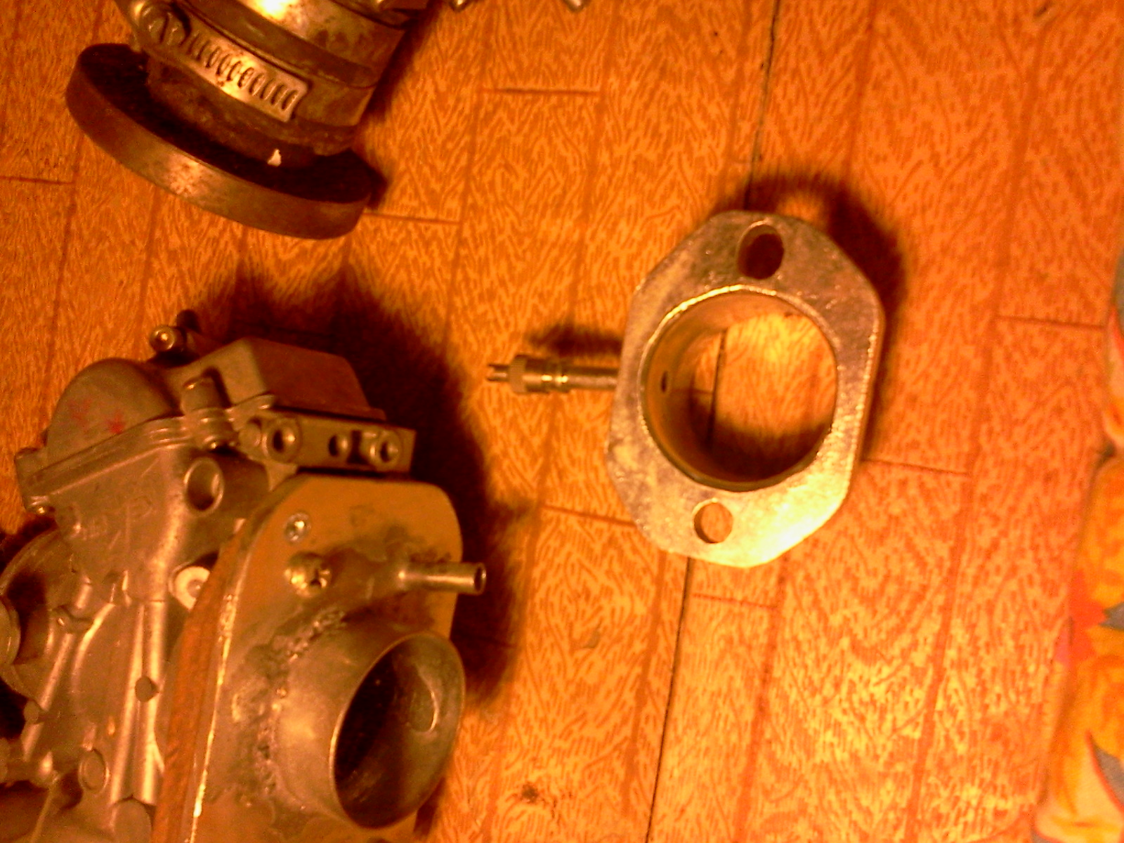

Keihin cvk 4 bucati luate de la un ciudat , si nu s-a mai facut nimic cu ele...complete, membrane ok ...etc...doua au flansele admisie/evacuare ce se vad in poze , si ceva adaptari la actionare, alimentare...
keuhinVG doua bucati , doar unul are flansa de prindere (cealalta e ratacita prin negura timpului de pe unde am tot fost exilat...poata gasibila...Au mers la mine pana m-am saturat sa dau pedale cate o juma de ceasa iarna...acum jigloarele de relanti cred ca sunt 'tunate'(a se citi futute)

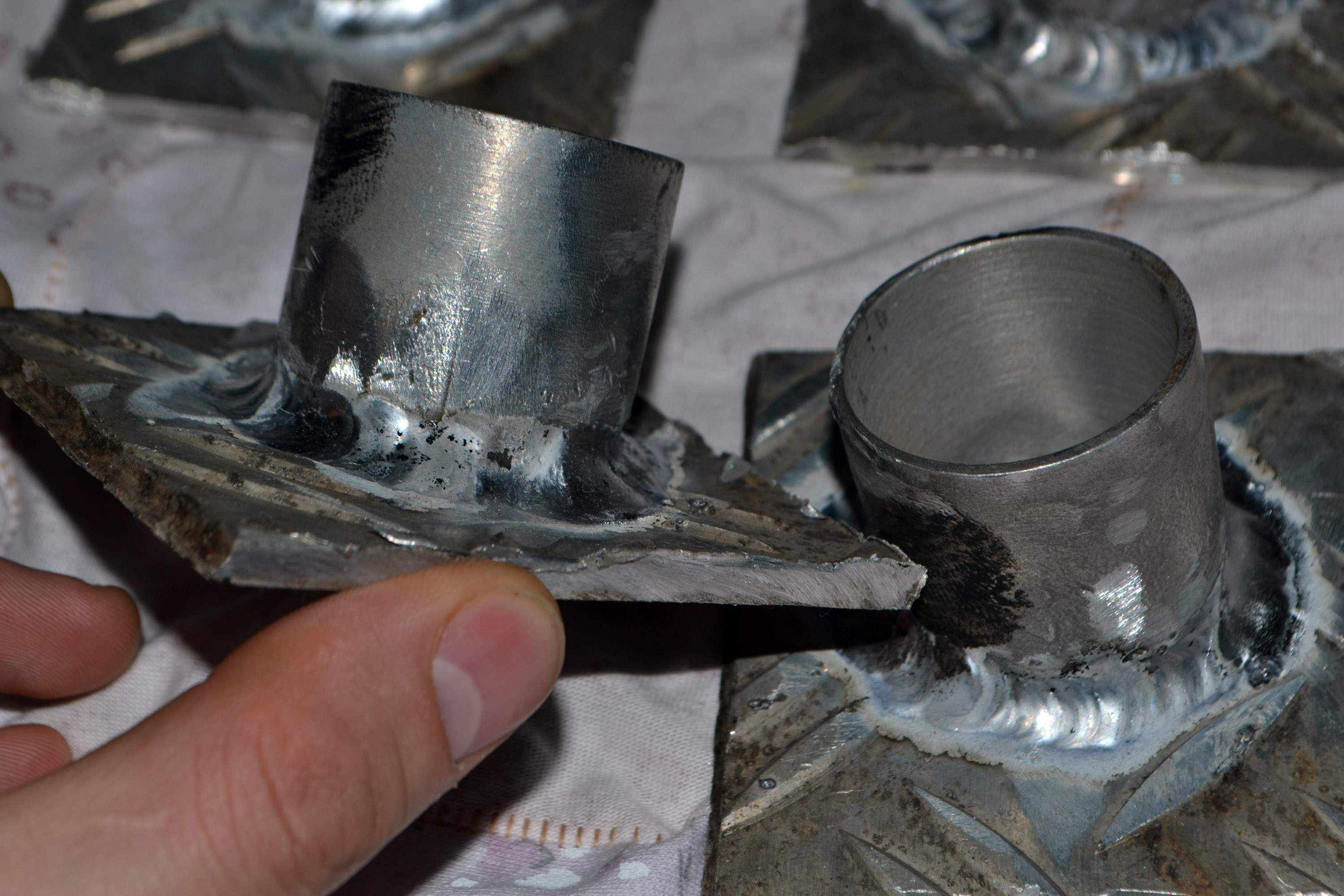

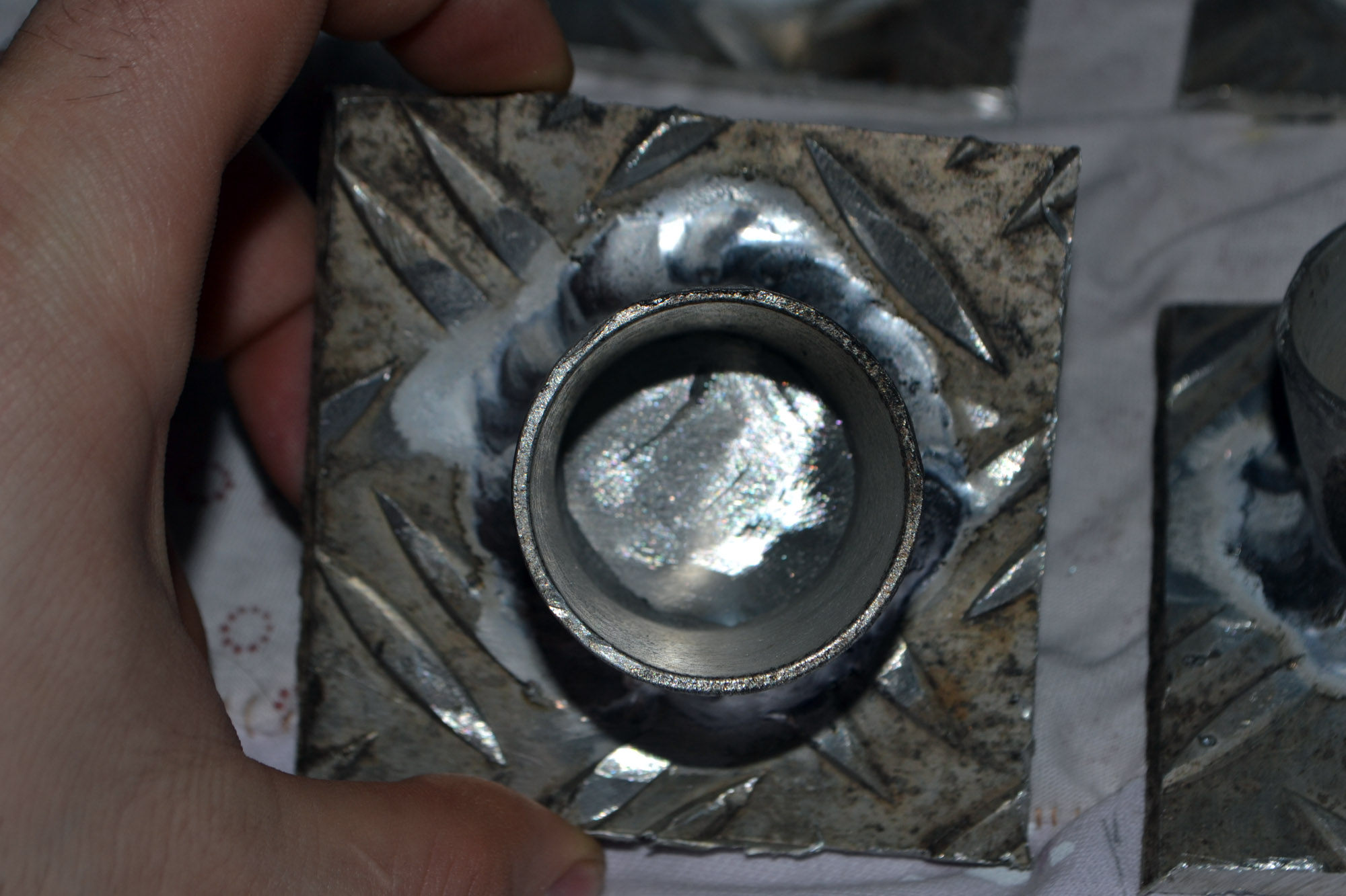

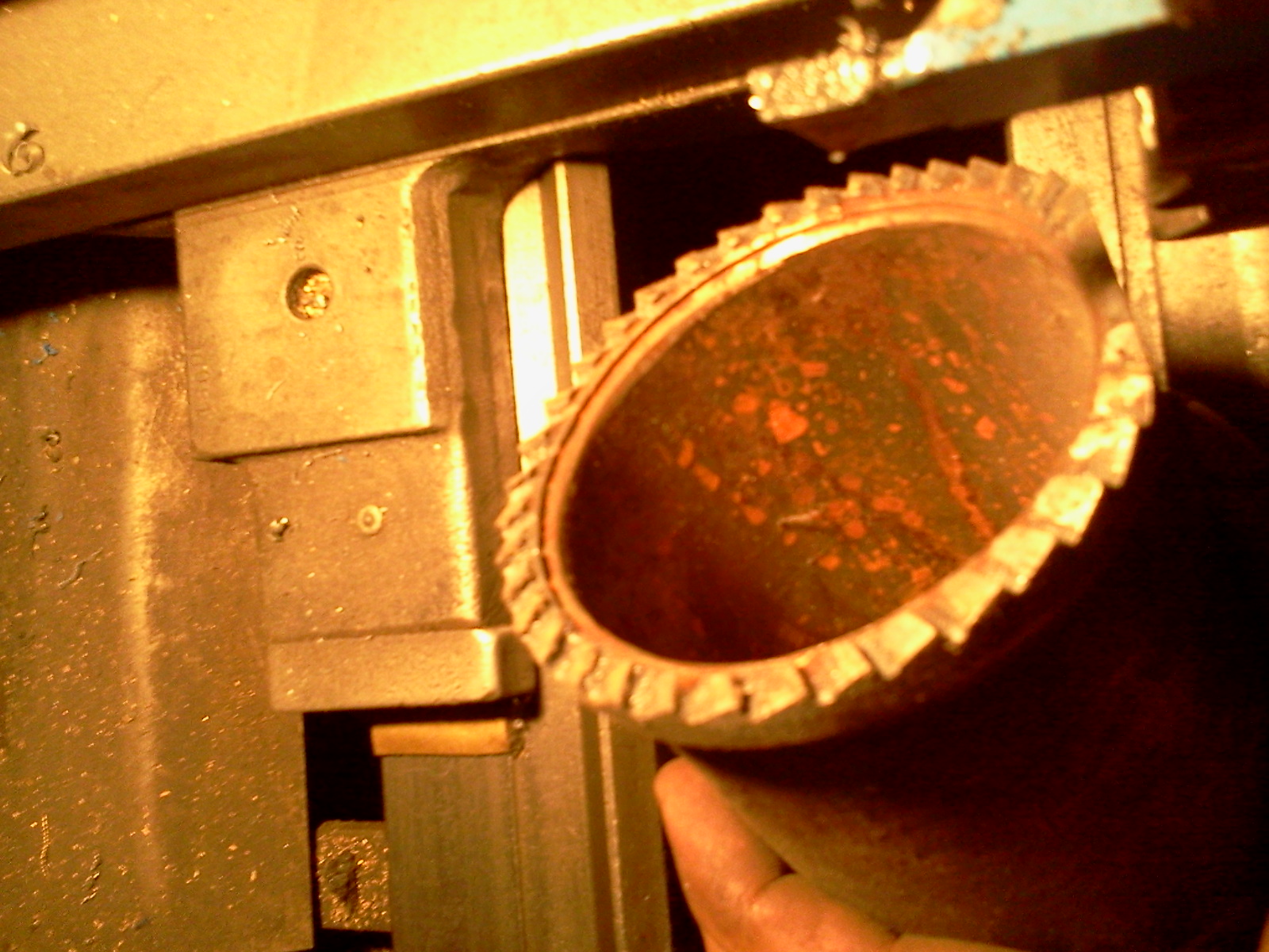

Na că avem în sfârşit şi flanşele brute! Gâturile sunt de la nişte extinctoare (sau hidranţi?) şi-i mişto că-s niţel conice, cu diametrul mai mic către flanşă. Foaia de tablă a fost pesemne ceva lopată de zăpadă şi a provenit ca donaţie din vastele apartamente ciclobureşti. Marius le-a sudat în argon la uzină la el.
Mai rămâne să le găuresc după un şablon, apoi să le finisez şi să le montăm care pe unde trebuie. Dup-aia de terminat lucrul la carburatoare şi... de făcut cruci şi mătănii întru reuşită. :) La carburatoare mai avem de inventat un sistem pentru şoc, de găurit rotiţele ca să putem prinde cablurile de acceleraţie şi de văzut cum înfigem ţevuştile de alimentare cu benzină. Şi alte o mie de lucruri.
