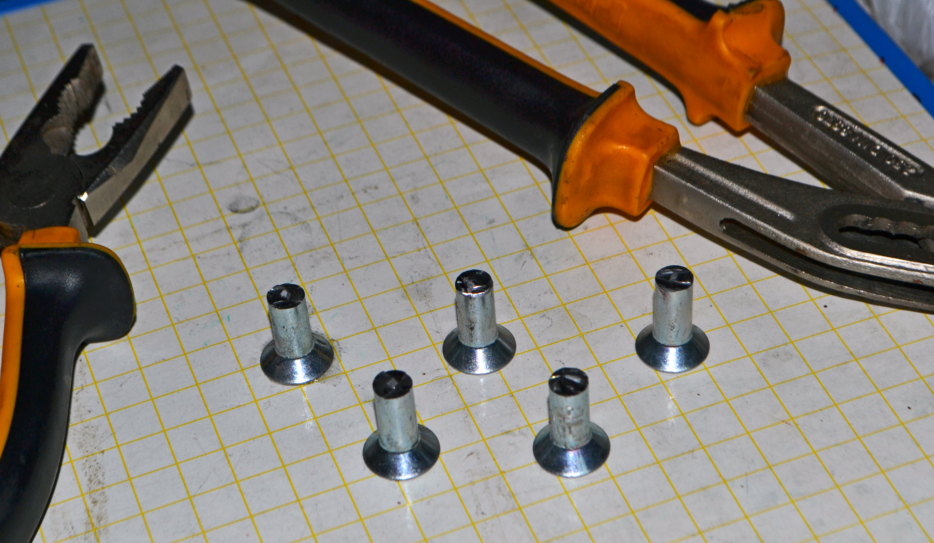

N-am găsit şuruburile dorite azi, cu toate că am fost plăcut impresionat de cunoştinţele celor două domnişoare din spatele tejghelei. Aveau şuruburi de duritatea potrivită, cu căpăţâna potrivită şi pentru tipul de cheie dorit, dar numai pe pas de 1,25.
Totuşi, am luat de la ele aşa ceva: http://www.bison.net/en/products/646-sp ... etal-lock/" onclick="window.open(this.href);return false;
Deci sunt un pic în pom deocamdată. Rămâne varianta Gaşpar cu 1 leu şurubul (azi l-am întrebat), dar poate aflu întâi de la alţii ce se ştie despre calitatea lor. Cât despre şuruburile cu cap inbus, încep să cred că nu voi găsi la noi.
Mâine dau jos cutia din nou şi refolosesc şuruburile existente, să văd ce pot să mai scot din şliţurile alea obosite. Le voi bloca atât cu lipiciul ăsta, cât şi cu nişte körnere mai serioase.

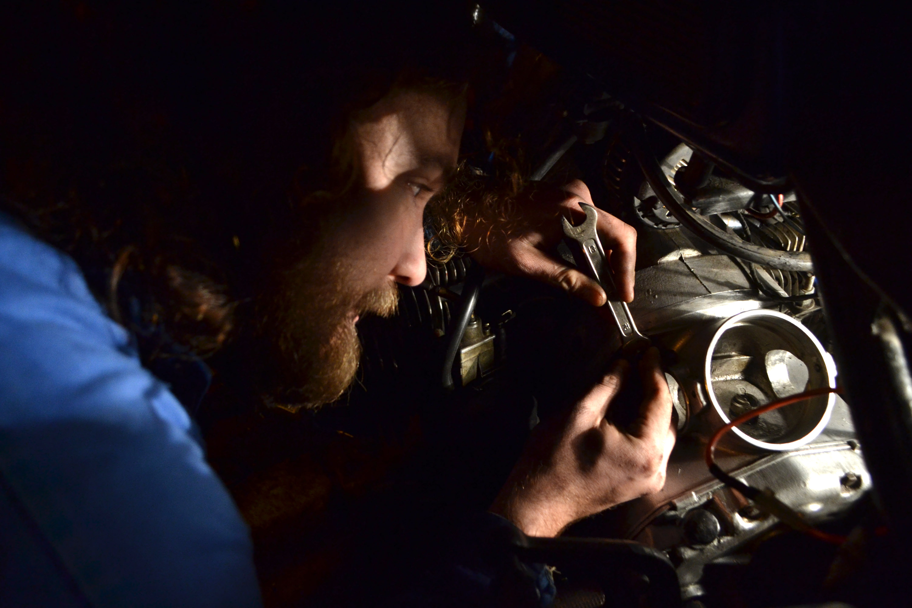

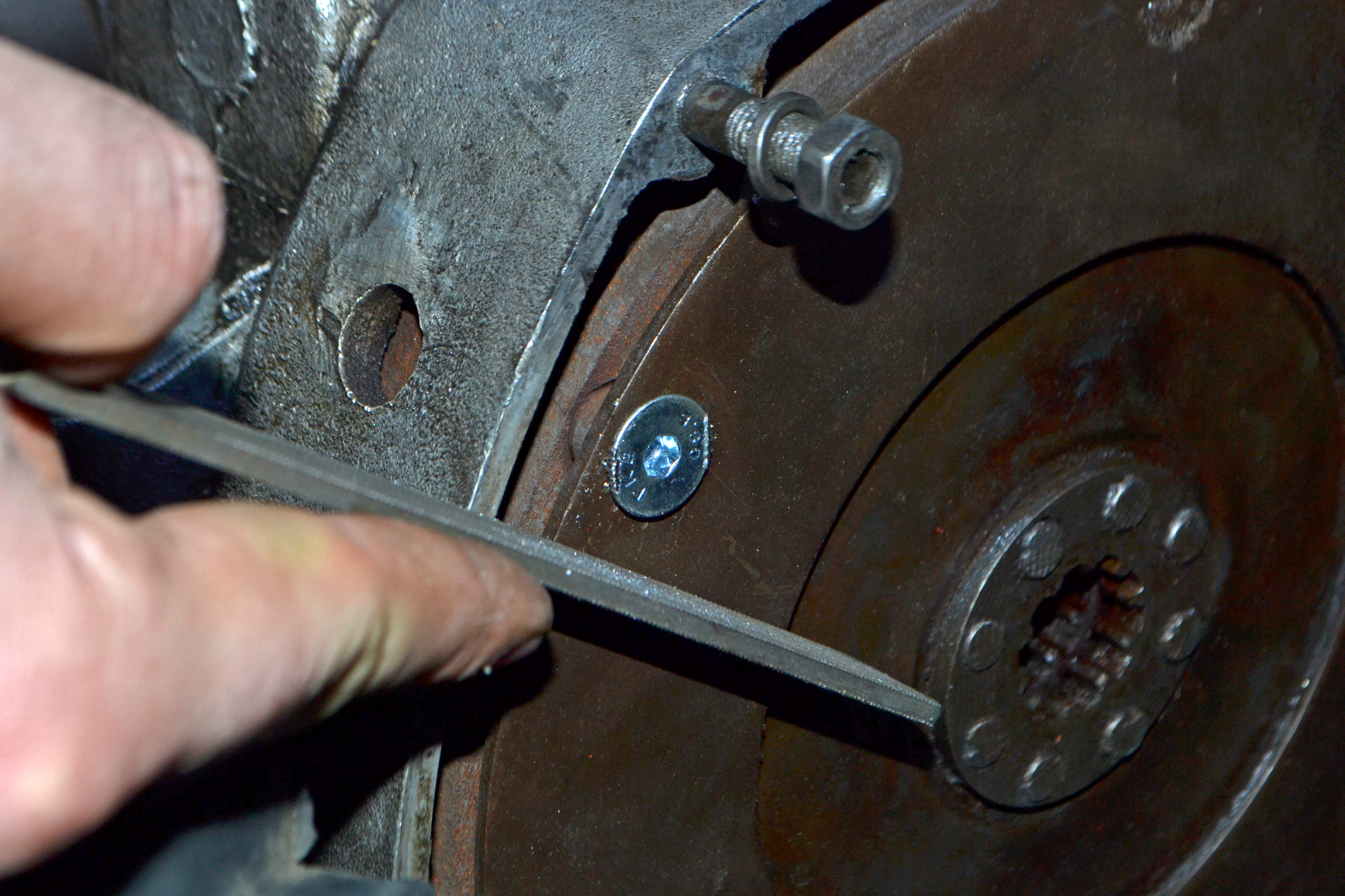

Timp n-aveam noi prea mult, aşa că am dat fuga-fuguţa înapoi la mine, eu m-am schimbat în salopetă şi-am coborât cu sculele în spatele blocului. L-am pus pe Arkadi pe cric şi am făcut cu Mihăescu o lecţie de LEGO-Nipru, capitolul dezasamblare până la placa de presiune. M-a ajutat să scoatem două şuruburi din cele şase, se pare că le strânsesem şi bulibăşisem suficient de bine ţinând cont de şurubelniţele folosite în urmă cu două nopţi. A urmat partea cea mai migăloasă - croirea noului şurub.

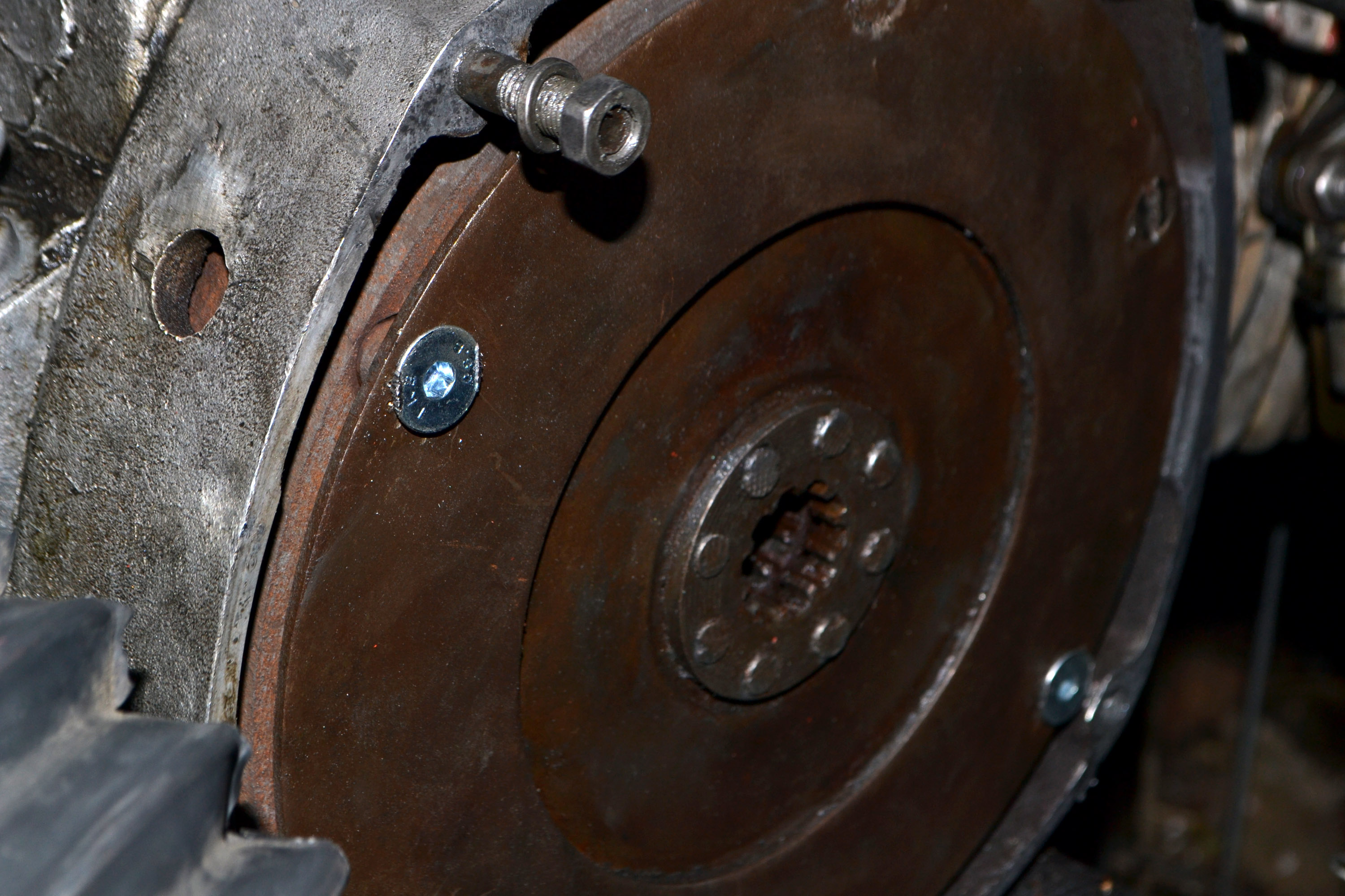

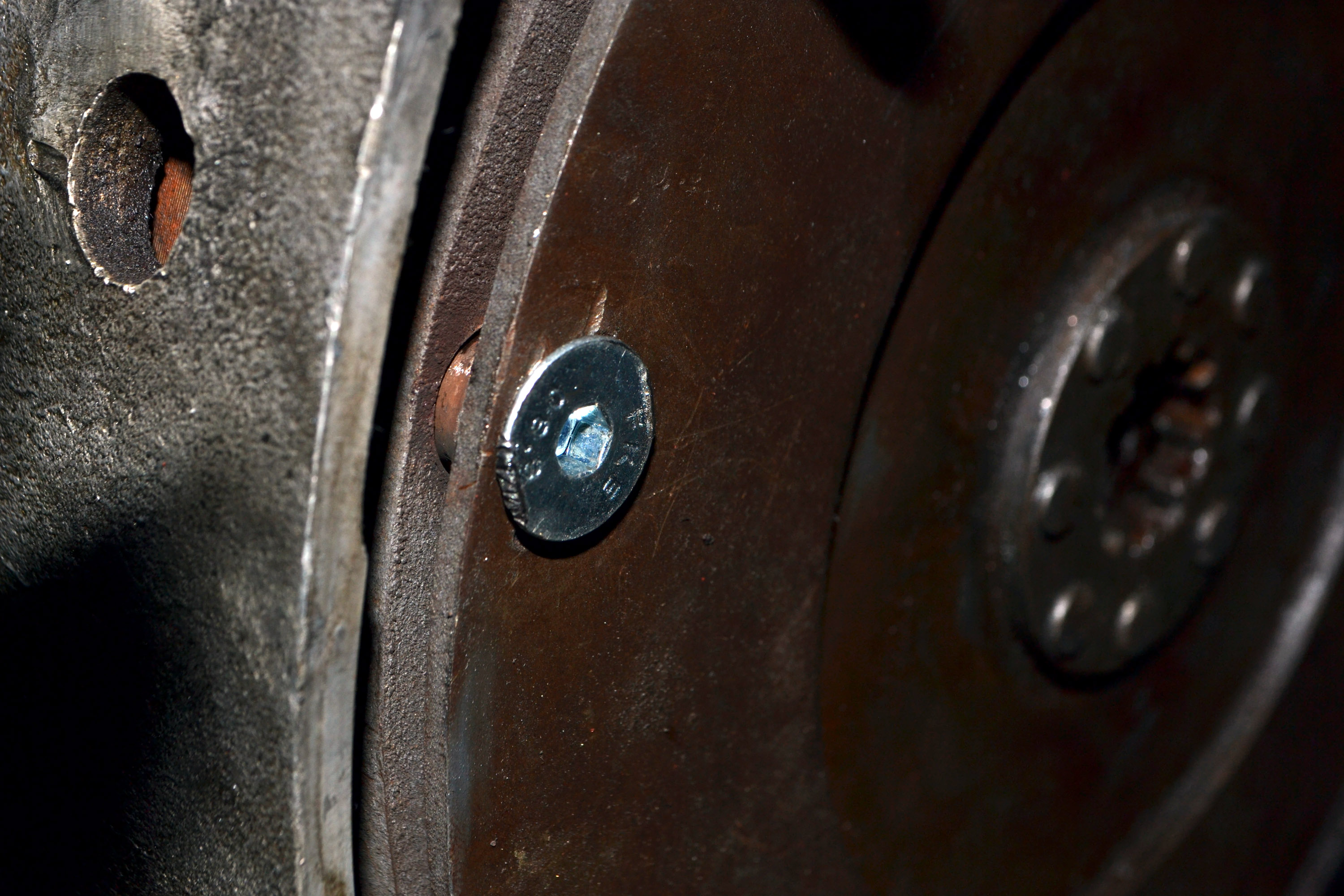

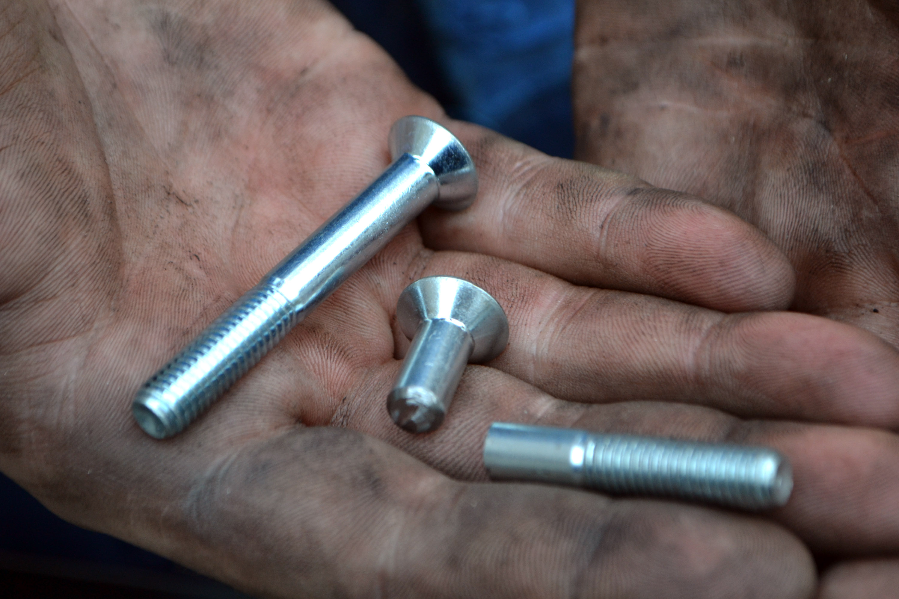

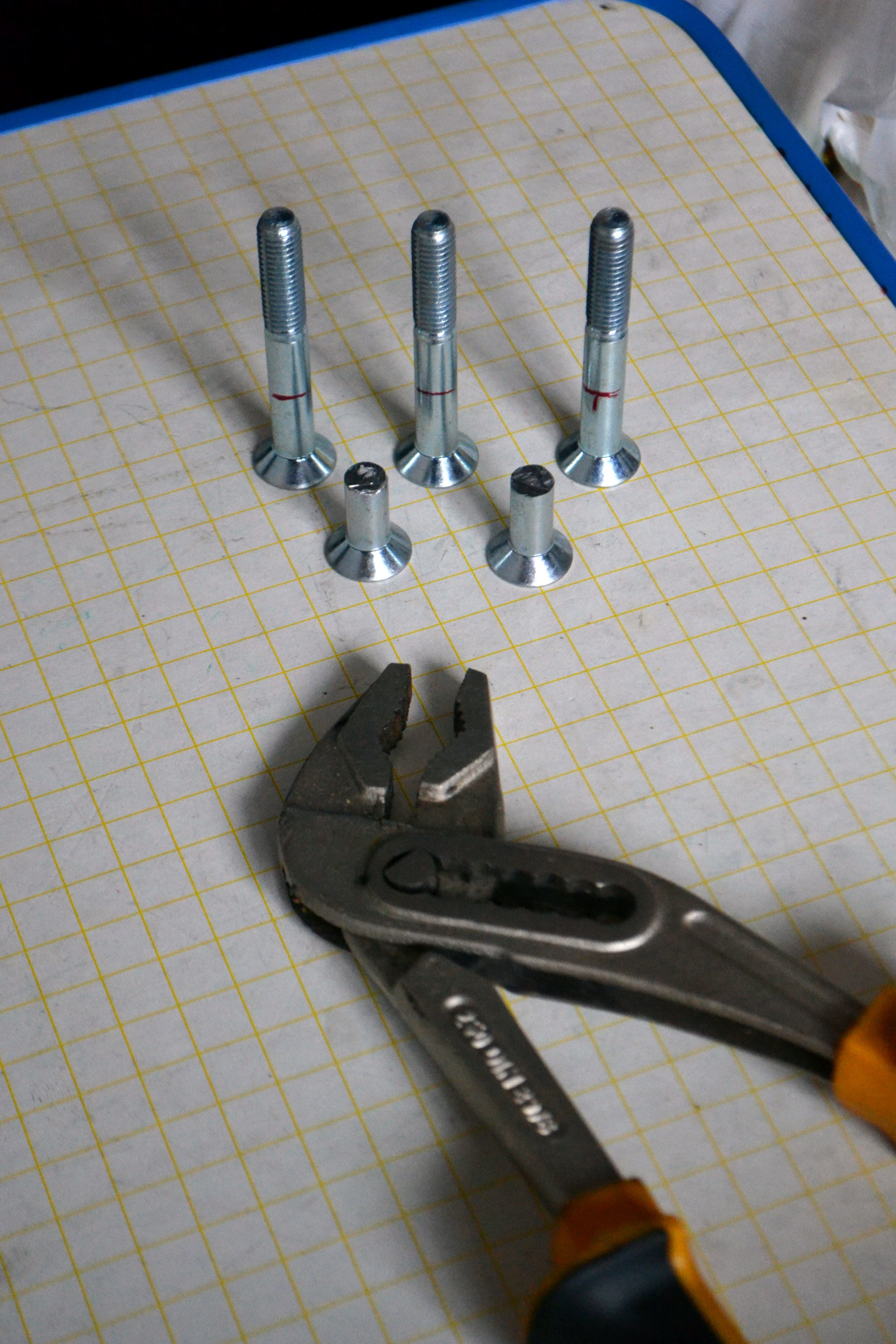

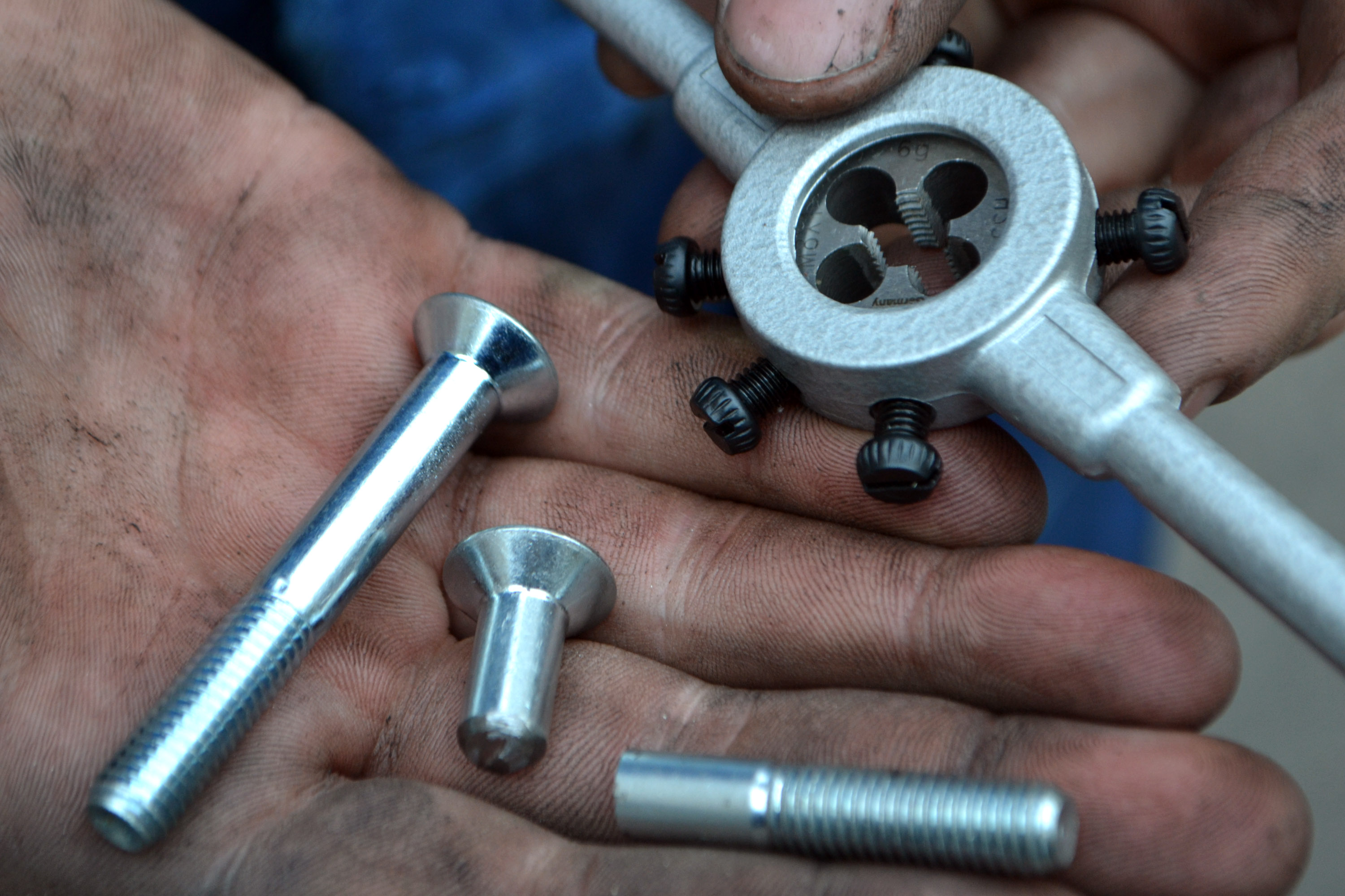

Am ales şuruburi 8.8 fiindcă mi s-au părut suficient de dure, eu tot cu gândul să feresc totuşi filiera de mai ţăpănoasele 10.9. Am marcat lungimea noului şurub cu bonfaierul, după care l-am lăsat pe Poetescu să aştepte cât am dat fuga până sus ca să tai şurubul cu freza. N-am flex la Bucureşti, iar Ovidiu era departe (şi flexul lui era şi mai departe, înfipt prin dosul balconului plin cu... toate). Aşa că mi-a luat vreo câteva minute bune, dar până la urmă am obţinut blank-ul dorit, pe care l-am ascuţit un pic la capăt tot cu freza, folosind un cap cu şmirghel. Mândru nevoie-mare, am coborât triumfător cu tot cu o menghinuţă şi ulei fin, ca să filetăm ciotul obţinut. Eu cârmeam la port-filieră, Vali ţinea de menghină. Rezultatul:

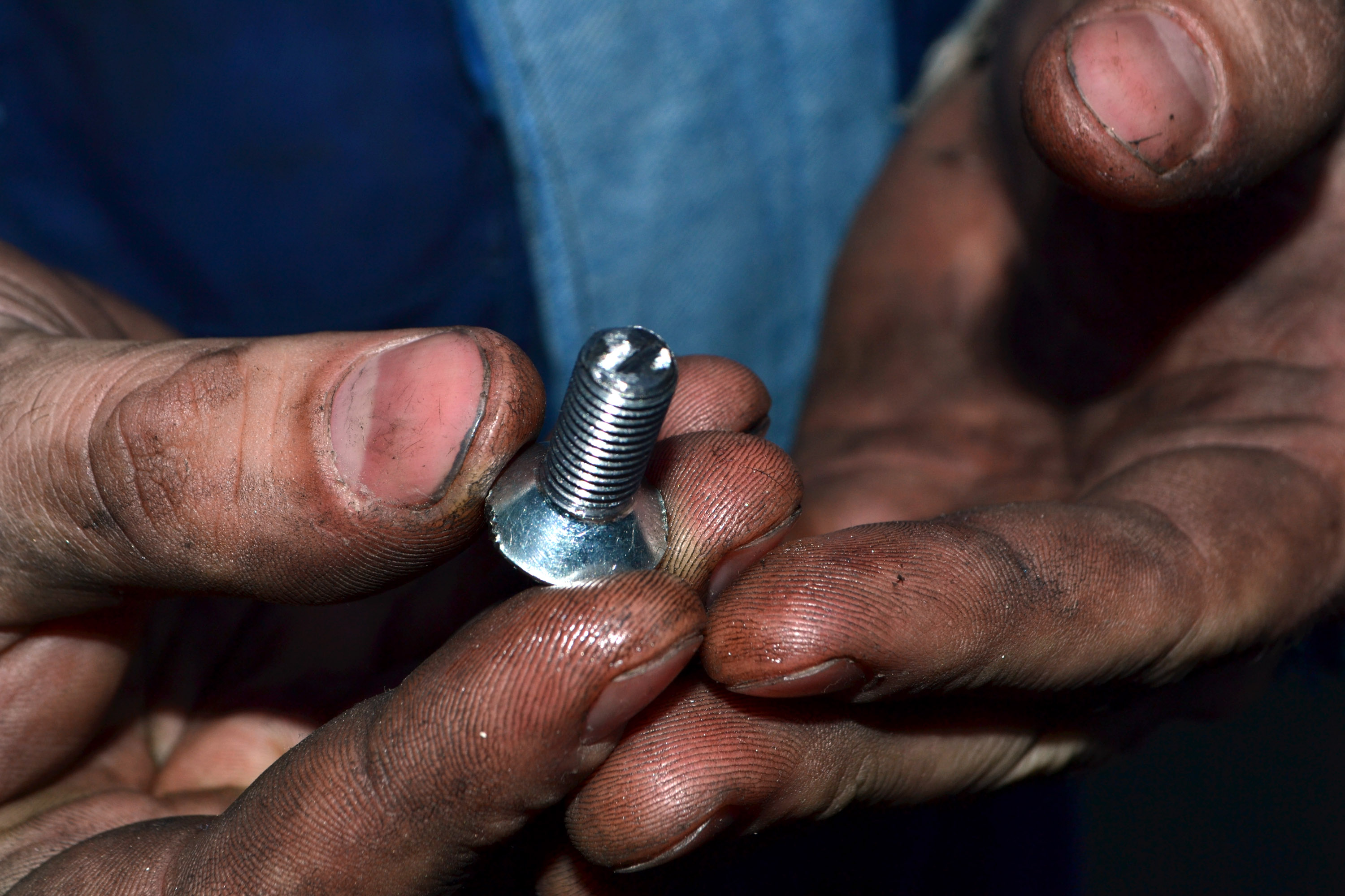

Şurubul s-a-nfiletat perfect în locaş şi imediat am simţit la strângere avantajul capului inbus. Totodată ştiam că-i va rămâne cam un milimetru din căpăţână în afara plăcii de presiune, dar eram convins că nu-mi va lovi în carcasa cutiei de viteze. În plus, unghiul capului înecat este acelaşi şi la şurubul original, şi la inbusul nou, deci stă cum trebuie pe şanfrenul din placa de presiune. Într-adevăr am montat de probă cutia pe motor şi-am strâns-o pe prezoanele ei, iar totul a fost ok după câteva zeci de pedale. Şurubul nu loveşte. Sunt încântat! :thumbsup:
Rămâne aşadar pentru mâine să fac şi celelalte şuruburi, pe care le voi prinde la final cu Metal Lock ăla de la Bison. Mai fac poze. :)

'tu-i ceapa mă-sii, sunteţi primii pînă acum pe care îi văd să lucreze "în mână". Bine, cu deţinerea sculelor necesare. Io dacă n-am bancul de lucru lângă mine cu lada de scule aferentă, nici nu mă uit la şurubelniţă...
Ai făcut bine cu şurubu' ăla. Să strângi cu imbus BUN nu vreo panaramă moale că strici şi hexagonul înecat. Şi o să le scoţi iar cu dalta...
Şurubul ăla 8.8 a costat cât, vreo 20 de bani? Cele mai comune şuruburi. Raritatea e în hexagonul din cap. Iaaa să-mi trimiţi şi mie vreun kil, să ne facem şi noi, până la cele originale.

Am continuat astăzi cu treaba, deşi am început târziu. Speram să termin azi, dar na. Eu am tăiat pe la prânz celelalte cinci şuruburi ca să le pregătesc pentru filetare:

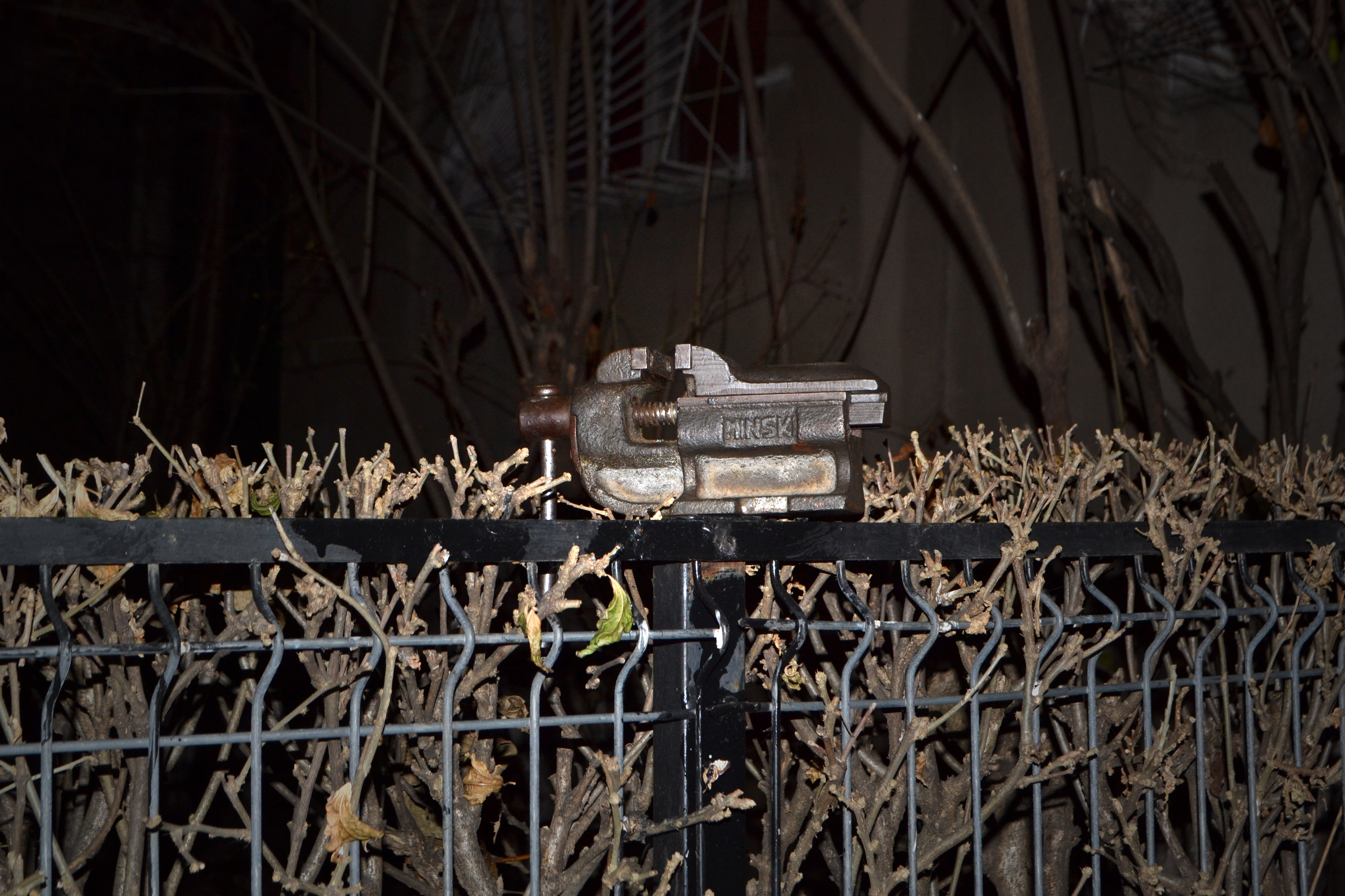

Uite că nu ne-au dus lobii cerebrali să facem treaba cu inbusul prins în menghină şi capul şurubului aşezat pe bacuri! Chiar şi-aşa, trei şuruburi au ieşit perfect, pe câtă vreme celorlalte le-aş da nota 9 (filiera pornită uuun picuţ strâmb). Nicio problemă la înfiletare, merg unse şi vor ţine bine! Evident că s-au deformat niţel căpăţânile după ce le-am strâns în bacuri, dar partea deformată oricum nu intra în şanfren şi - pân' la urmă - de-aia există pilă. :P
Sunt ofticat că n-am reuşit încă să scot ultimul şurub cu şliţ de şurubelniţă rămas înfiletat, are şliţul obosit rău şi văd că-i şi strâns bine. Ba chiar că toate şuruburile m-au surprins la capitolul strânsoare, nu-mi vine să cred ce straşnic le-am înfipt cu sculele folosite pe marginea bulevardului în urmă cu câteva seri!

Era mişto de filmat scena filetării. Menghinuţa pusă pe un stâlp de-ăsta de gard ADPP-ist, iar noi doi de-o parte şi de cealaltă a gardului ca să lucrăm faţă-n faţă. Şi discuţiile de rigoare, evident cu destul umor. :)

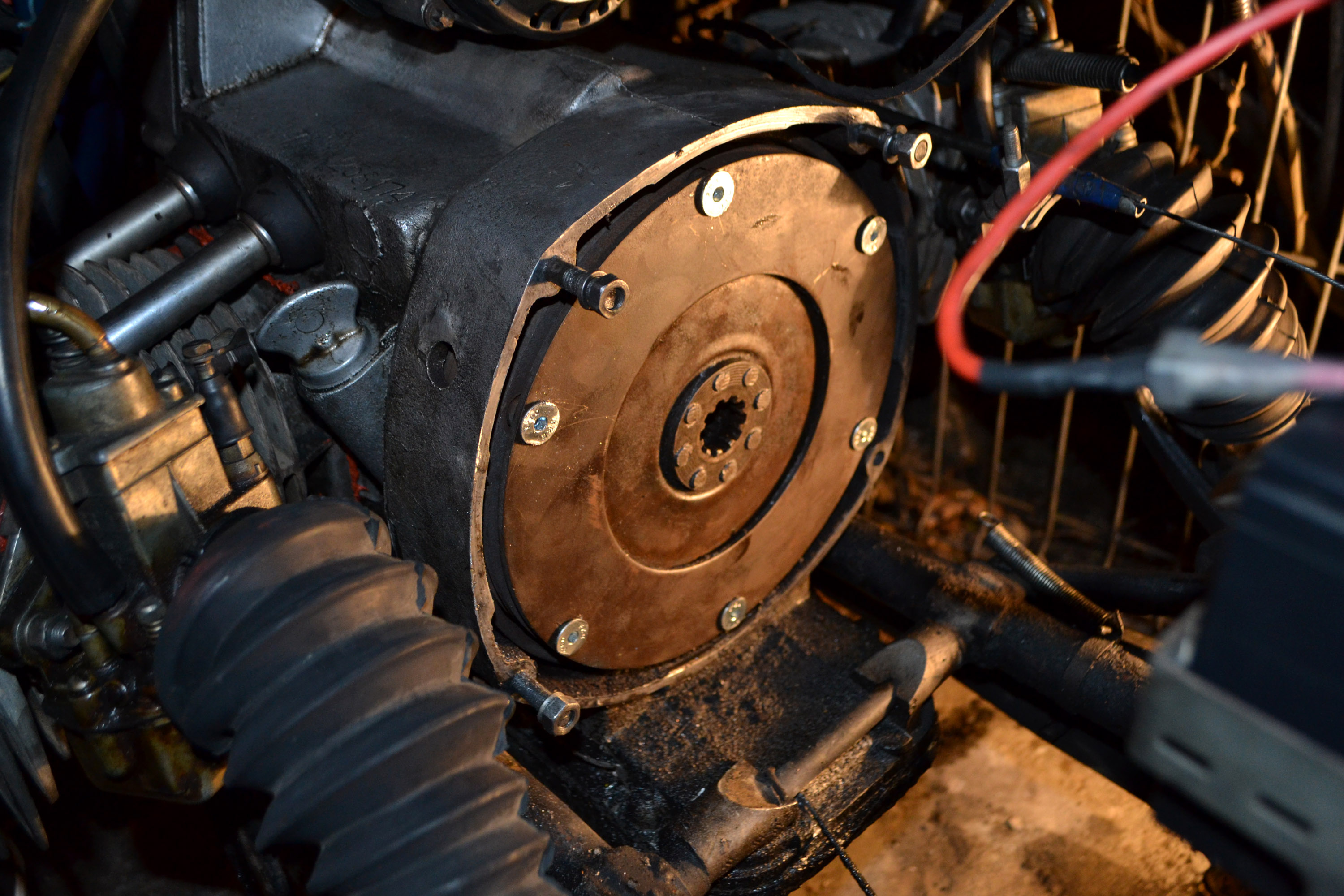

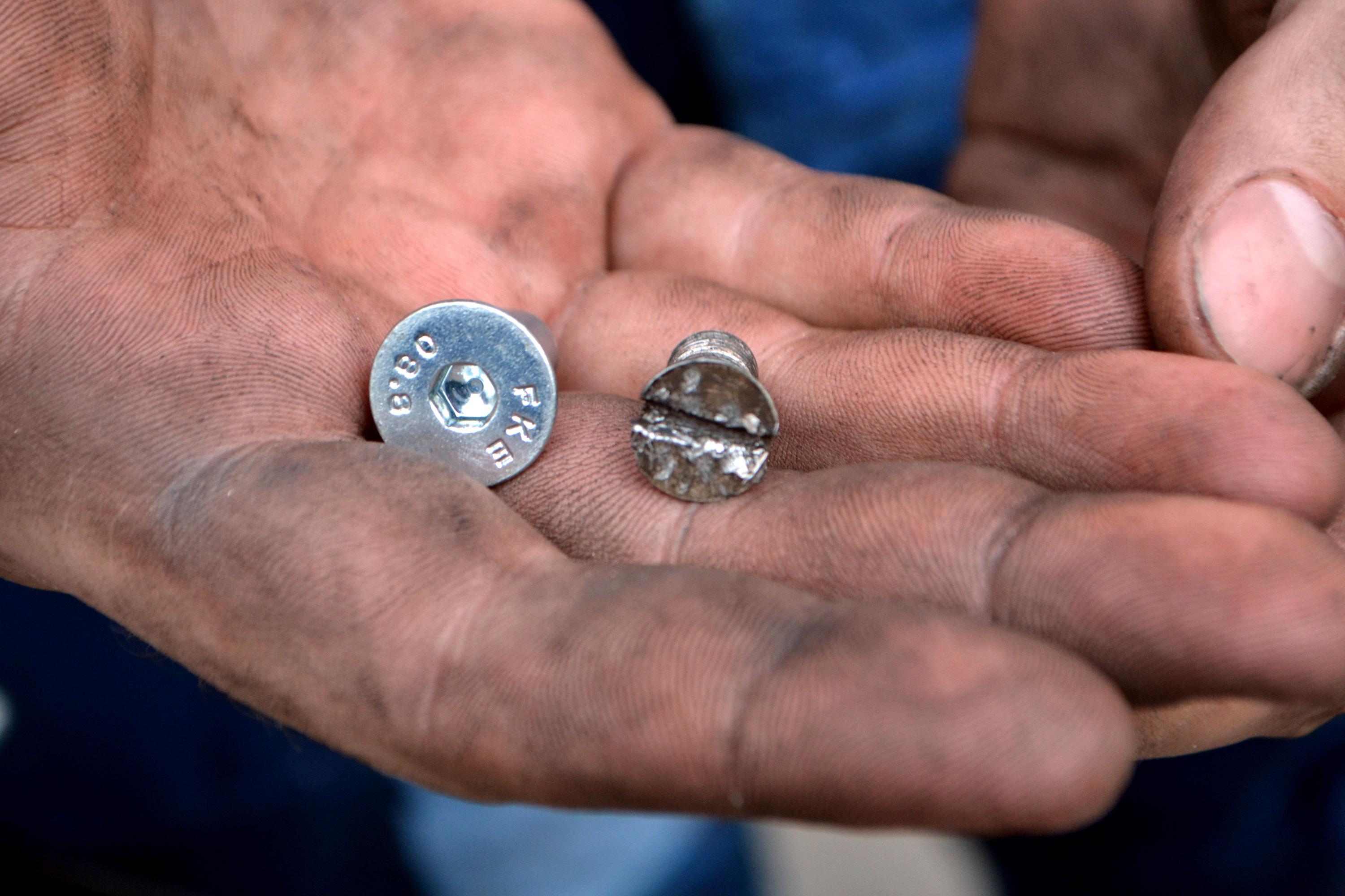

Povestea pe scurt: am reuşit să deblocăm şurubul buclucaş şi l-am înlocuit cu unul din cele filetate de mine cu ajutorul lui Vali. Am strâns cât de tare am putut şuruburile cu cheia inbus şi le-am blocat (sper) pe toate cu pastă blocatoare şi, vreo sută de kilometri mai târziu, pare să ţină. Să vedem şi în continuare, e prea devreme ca să ştim. Iar povestea pe lung urmează în continuare. :)
Şi chiar că vineri mă trezisem cu destul spirit de acţiune-n mine, zic să fac şi să dreg. Am vorbit cu tine, Mihai, la telefon, apoi (fiindcă nu prea erai sigur dacă ai luat sau nu şurubelniţa) l-am sunat pe Ovidiu ca să-l întreb de super-mega-prelungitorul lui. Rămăsese de cu seară vorba să-l caute-n balcon, dar nu l-a găsit acolo. Dar de data asta mi-a dat veşti bune: prelungitorul zăcea aşteptând în portbagajul Novei lui (Vişinica)! M-am îmbrăcat la viteză şi am luat Nejiglenta de volan în direcţia Cicloburului, gândindu-mă că n-aveam de gând să car 35 metri de cablu gros prin autobuze.
Pe la Cultural pe Obregia m-a pălit însă spiritul prevăzător şi l-am sunat pe inculpat, ca să aflu că stătea la coadă-n poştă, la vreo câteva sute de metri de mine. Am parcat lângă Poştă, ne-am întâlnit, a făcut cinste cu trei gogoşi (eu nu mâncasem nimic) şi ne-am fâţâit oleacă în formaţie de doi bărboşi şi două fete de bărbos prin piaţa de la Cultural. Ne-am despărţit apoi, el luând-o înspre casă-i împingând la cărucior şi Iulia-n el, iar eu i-am înşfăcat-o pe Ana şi i-am dus-o acasă cu Nejiglenta.
Păi şi din toată energia asta dacă nu m-a lovit o lene dureroasă... ce să-ţi mai ardă de muncă după ce-ai fost servit cu ceai cu sare de lămâie şi esenţă de rom, asta ca antreu la cartofi prăjiţi cu ceapă? De vreo trei ori l-am sunat pe "bietul" Vali să-l amân cu "peste-o oră", până-ntr-un târziu când am avut noroc că-ntreg familionul Cicloburean a trebuit să iasă din casă şi să se-ndrepte către cartierul meu. Astfel i-am înfipt pe toţi în Nejiglentă şi-am dus-o pe a' mai femeie din cele trei fete la cursurile-i, iar restul de bărboşi şi fete am continuat cu Dacie cu tot drumul cale de câteva străduţe până la mine-n spatele blocului.
Ana a adormit în maşină (simpatic cum în Dacia aia au dormit zdravăn de-a lungul timpului mulţi copii, începând cu mine prin '96), aşa că de sus - eu stau la şapte - am aruncat prelungitorul pe geam şi am coborât apoi cu toate sculele şi o pătură pentru ea. Telefonându-i lui Mihăescu, am aflat că dumneadânsul era încă acasă-n Câmpia Libertăţii şi abia se îmbrăca, cu toate că afară era deja întuneric. Bun şi-aşa, pentru faptul ăsta noi ne-am apucat de treabă fără ştirea Poetescului şi am pariat pe cât îi va fi luat celui în cauză să ajungă la noi.
Dar Ovidiu numa' pentru treabă nu venise echipat, că stătea cu Iulia răstignită-n marsupiu şi o plimba de colo-colo ca să nu se plictisească. Credeţi că asta l-a oprit să se murdărească pe mâini? Ei, aş! Fiţi atenţi aici:
Fac o pauză şi vă atrag atenţia asupra lampozaurului ăluia din poza a doua: ne-am fi chinuit rău toată noaptea dacă nu-i dădea omului prin cap să ia - pe lângă prelungitor - şi lampa aia de-acasă! Un Panzer întreg de lampă cu ditamai becul, făcea lumină ca ziua unde bătea! V-am vorbit de lampă şi nu de Iulia fiindcă o puteţi vedea şi voi (în timp ce vă daţi peste frunte câte-o palmă sau mai multe) atârnând bleagă sub taică-său în timp ce ăl' din urmă mă ajuta pe mine să desfacem ultimul şurub!
Şi chiar l-am desfăcut! Tarzani puternici, nu jucărie! În primul rând să-i dea cine i-o da viaţă lungă frezei ăleia electrice că a nu ştiu câta oară şi-a scos pârleala: am reuşit să sap cu ea (disc de tăiere) un şliţ suficient de adânc în şurubul ştirbit încât să-l prindă din nou gura şurubelniţei. Apoi eu mă deşteptasem oleacă faţă de seara precedentă şi am găsit o cale de a propti mai bine pârghie în fundul şurubelniţei mecanice, astfel încât să stea înfiptă bine cu gura-n şliţ. Şi la urmă îl felicit pe Cicloburul cu cheia de opt, că s-a aplecat cu fată cu tot şi mi-a(u) desfăcut şurubul! În sfârşit!
Am bătut palma voioşi şi ne-am binedispus mai ceva ca după cartofii prăjiţi de mai devreme, evident luând hotărârea să nu-i spunem lu' Mihăescu despre reuşită. Şi pesemne că am pierdut pariul, că ultimul amintit a apărut la scurtă vreme după treaba asta, echipat şi cu câte-o doză de bere (în cazul meu Cola, sunt minor) pentru cei prezenţi. Am ciocnit, ne-am mai veselit un pic, după care am dat să-l fentăm cu pusul la treabă ca să scoatem şurubul, dar mârşavul s-a prins de poantă şi a preferat în schimb să ne laude isprava :):
