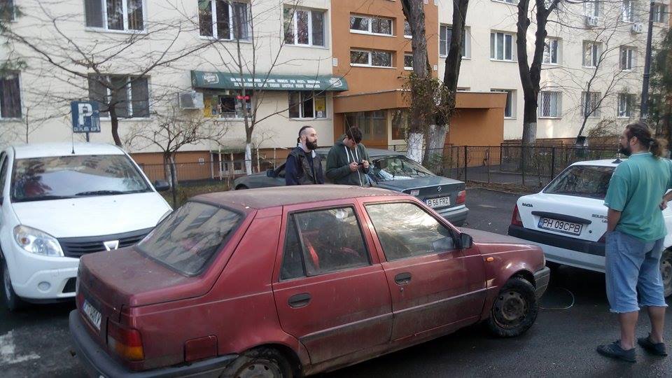

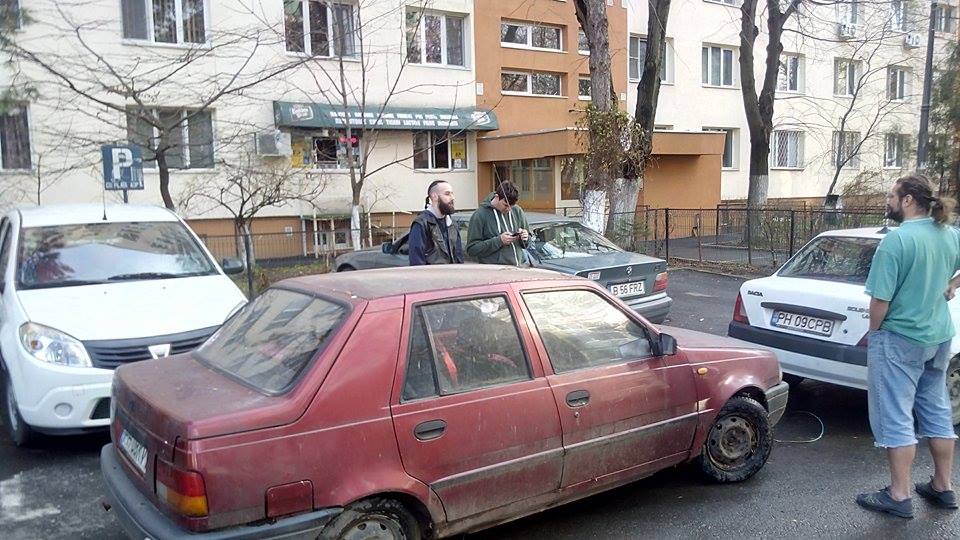

Nene Ivane, pregăteşte-ţi aparatul foto să-ţi faci o poză peste cinci minute, că ar fi spectaculos să-ţi vedem culorile semaforului pe faţă când oi citi topicul ăsta şi - mai ales - când vei vedea pozele şi filmuleţul :P. Poate recunoşti "Cârja" din prim-plan, care n-a rezistat să se ştie rebotezată "Vişinica", să se vadă deodată - din spaima Olteniei - maşină cu scaun de copil în ea şi să-şi etaleze GJ-ul mândru al plăcuţei prin B.
A cedat aşadar nervos după vreun an de zile de ménage à Cicloburu, lovitura de graţie probabil dându-i-o din greşeală chiar noi când am umblat să-i recondiţionăm crunt-poziţionatul demaror, operaţiune după care n-a mai vrut să dea niciun fel de scânteie şi pace. Fiat pax, că mortua est. Ţin în mod special să-i vorbesc de rău pe cei care s-au băgat în electrica maşinii ăsteia (şi zău că nu discriminez), fiindcă mai mult şi-au bătut joc de dânsa şi ne-au îngreunat nouă viaţa decât să-i aducă îmbunătăţiri. Improvizaţii mai facem şi noi, dar aici e deja vorba de nişte chestii magistrale şi spectaculoase pe care noi n-am reuşit să le pricepem ori descoasem. Acestea fiind zise, să mergem mai departe până nu vin iar minerii să se răzbune! :P

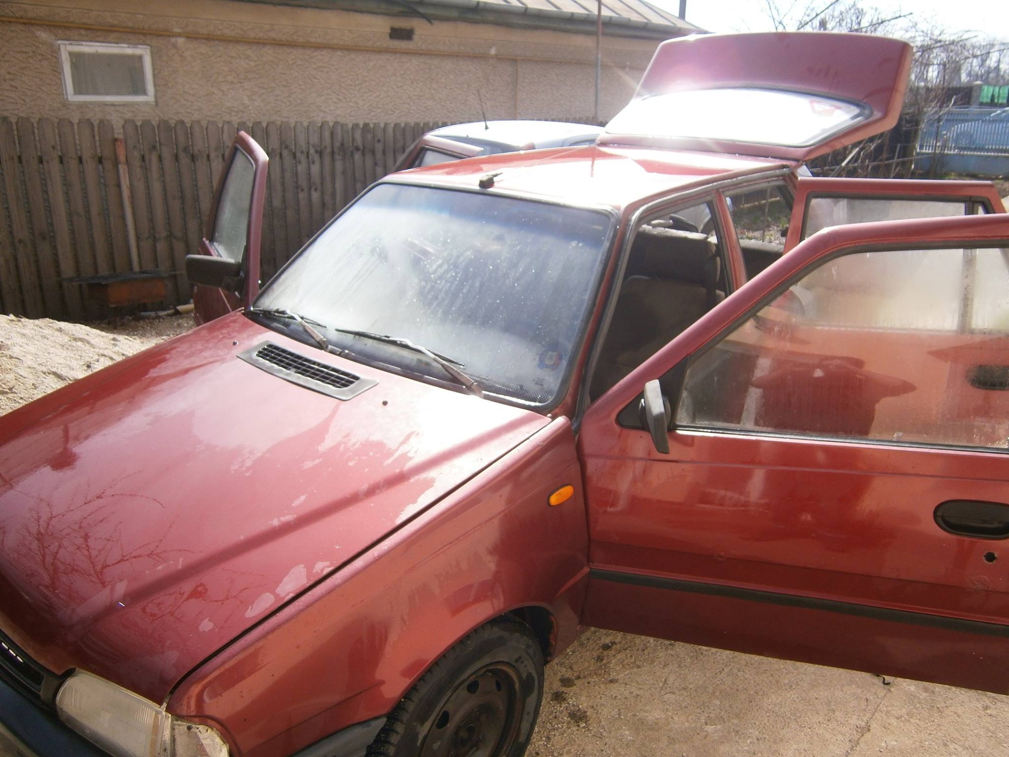

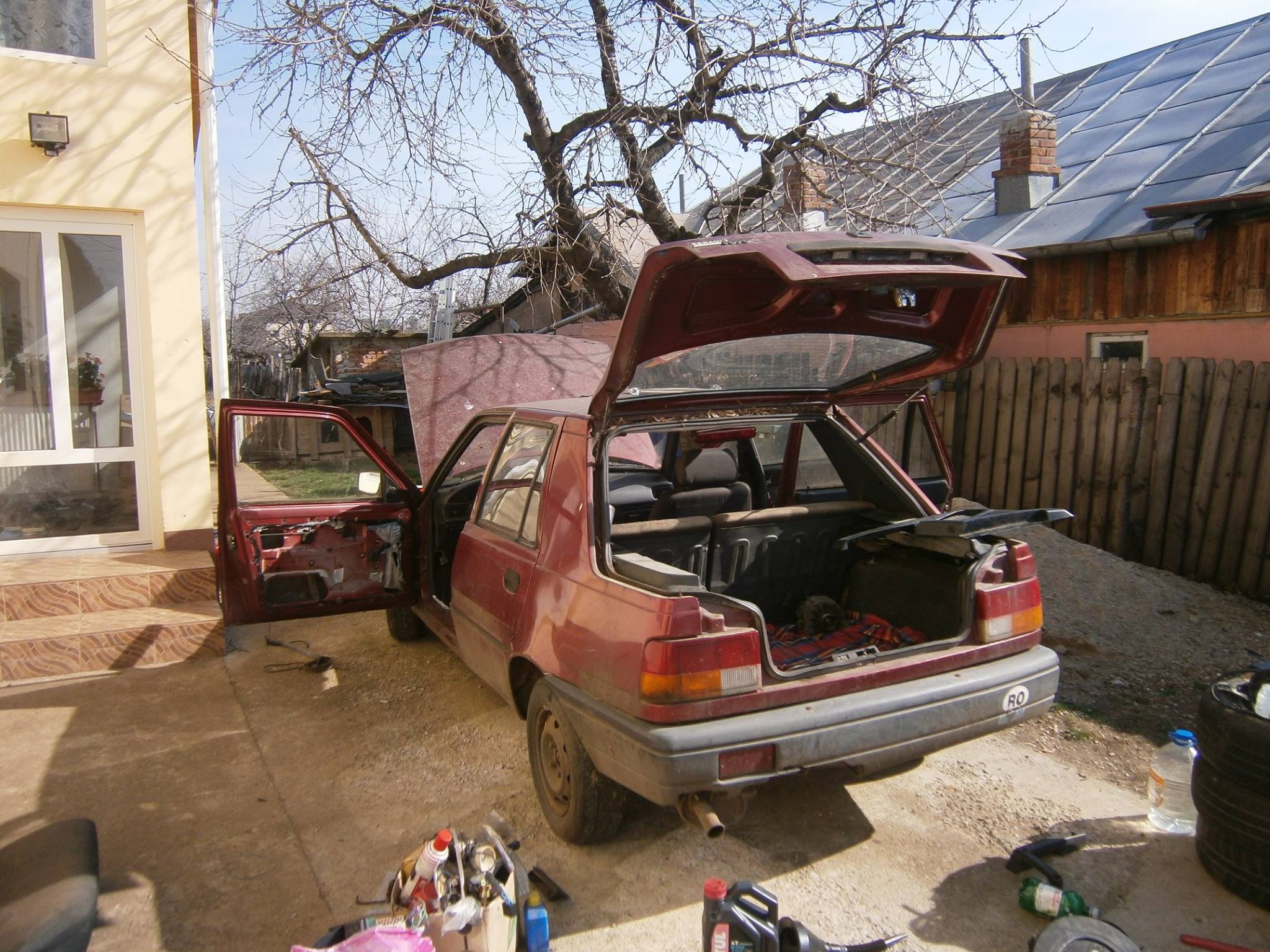

Procedeu: se ia una bucată cheie de la portbagaj. Se descuie portbagajul. Apoi din portbagaj se ia una bucată cheie de prezoane roţi. Cu braţul extins şi cu cheia în mâna acestui braţ, se apasă cu capătul util al cheii pe ţâmburuşul care descuie portiera dreapta-spate. Se deschide apoi de-afară portiera dreapta-spate şi se ridică ţâmburuşul care descuie portiera dreapta-faţă. Se deschide apoi portiera dreapta-faţă şi se ajunge în sfârşit la ţâmburuşul care descuie portiera şoferului. Se deschide portiera şoferului, se trage de mânerul ce descuie capota, se ridică respectiva capotă şi se apucă de treabă.
Trăiască aici Mihai, zis Jawa1960 pe forumul nostru, că într-atât de mult şi-a dorit să ne-ajute încât a găsit o soluţie cel puţin pe placul tustreilor: renunţarea la ceea ce am conchis noi a fi un calculator ars (şi o injecţie defectuoasă) şi retrogradarea către delcoul, carburatorul şi pompa de benzină clasice ale Daciei 1310. Donatorul de organe zis Zambilica (Dacia 1310) îşi aştepta oricum cuminte şi resemnată soarta remăţească, aşa că am săltat din ea piesele necesare.

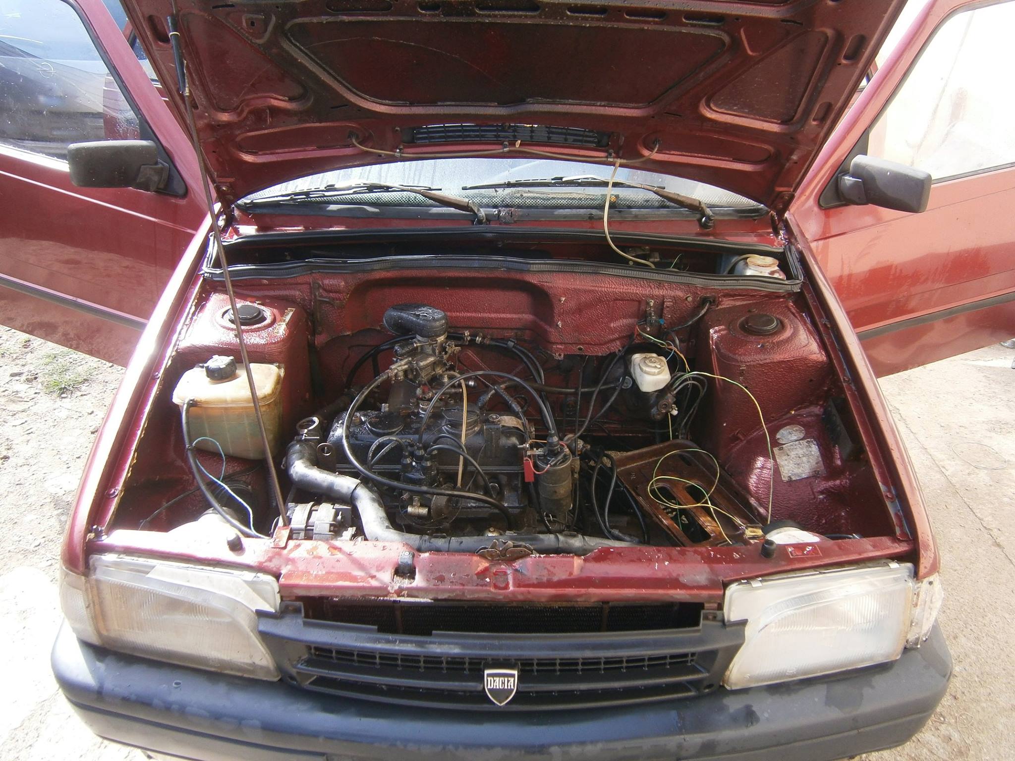

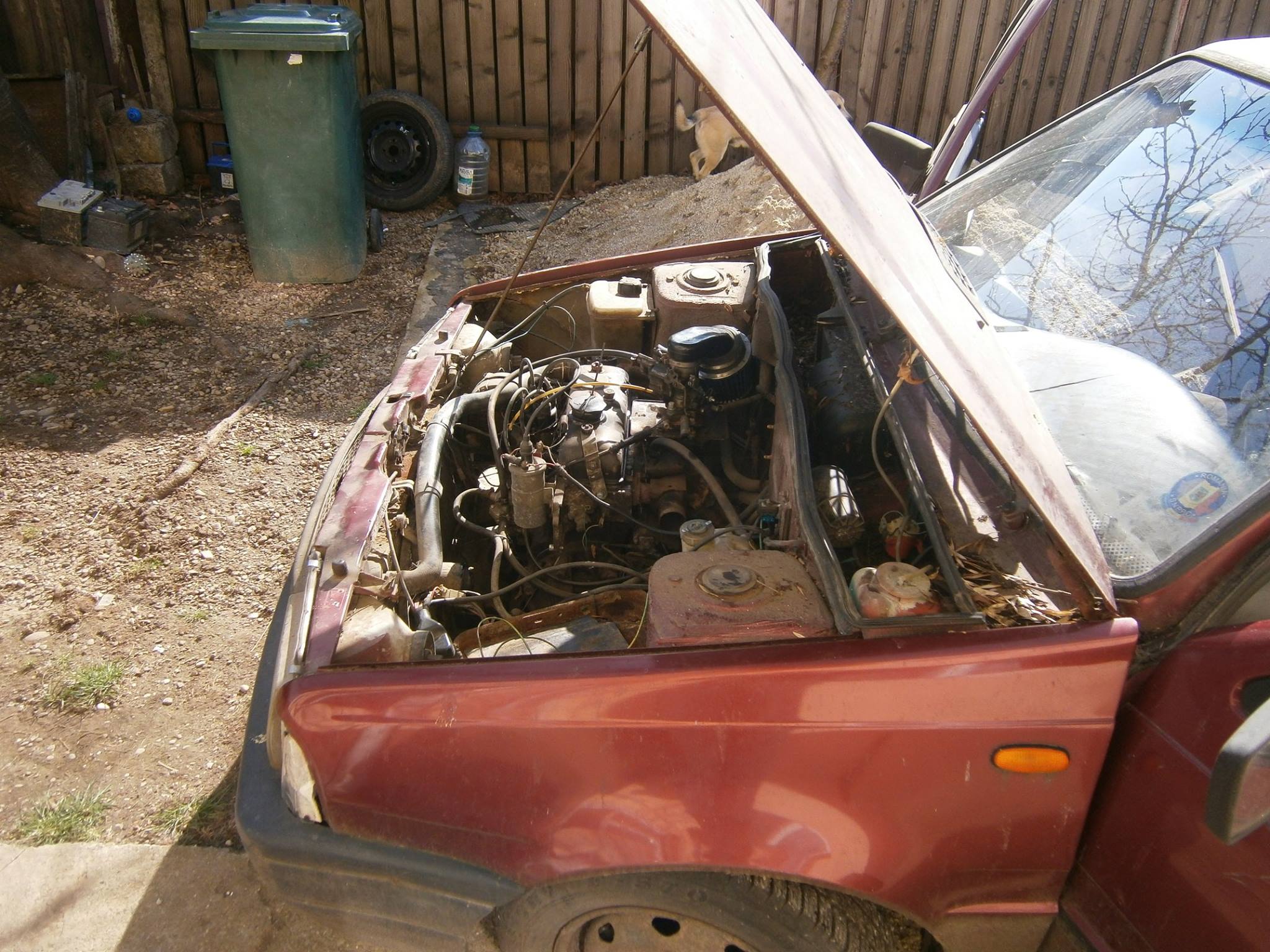

Trebuie lăudaţi inginerii de la Dacia pentru redundanţa din motorul Daciei Nova pe injecţie. Cu toate că au folosit noile sisteme pentru gestionarea aprinderii şi alimentării cu carburant, nu au modificat blocul motor şi nu au înlăturat mecanismele de antrenare ale vechilor subansambluri. De pildă au lăsat la locul lui pinionul ce învârte delcoul şi n-au umblat la cama care acţiona vechea pompă de benzină. Pur şi simplu le-au astupat cu nişte capace şi aia a fost! Mihai a descoperit treaba asta inspirându-se de la Novă din Sinaia ce a păţit o modificare asemănătoare. Noi am înlăturat capacele, am vârât delcoul clasic la locul său, apoi am compus o pompă de benzină din cele două şi jumătate pe care le aveam pe post de piese schimbate (deci nu neapărat de schimb) şi am înfipt-o unde-i e locul.
Am anulat vajnicul calculator şi am purces la a da chei şi pedale. De precizat că-n filmuleţ ne-am chinuit până ne-am dat seama că pinionul delcoului nu era aşezat la semn, ceea ce ne-a dat iniţial un avans la aprindere complet aiurea. Am scos pinionul şi tot atunci am aflat (trăiască smartfeonurile astea, că bine e să poţi intra pe Gugăl când ai nevoie) că ăsta se montează în felul următor: îl ridici pe nenea cilindrul 1 (cel mai dinspre volantă / cutia de viteze) la PMS, să-ţi apară şi semnul pe volantă. Iei după asta pinionul (efectiv îl scoţi din locaşul lui, că nu-i prins cu nimic) şi îl aliniezi cu teşitura din capul lui perpendicular pe blocul motor. Grijă la faptul că teşitura nu este dată fix pe mijlocul diametrului, ci puţin într-o parte, rezultând două semicercuri - unul mai mare şi unul mai mic în lungime. Semicercul mai lung vine înspre volant. Din vorbe pare greu de înţeles, dar la faţa locului se dumireşte imediat tot nărodul.
[BBvideo 560,340]http://www.youtube.com/watch?v=brgcHWmj4Vo[/BBvideo]

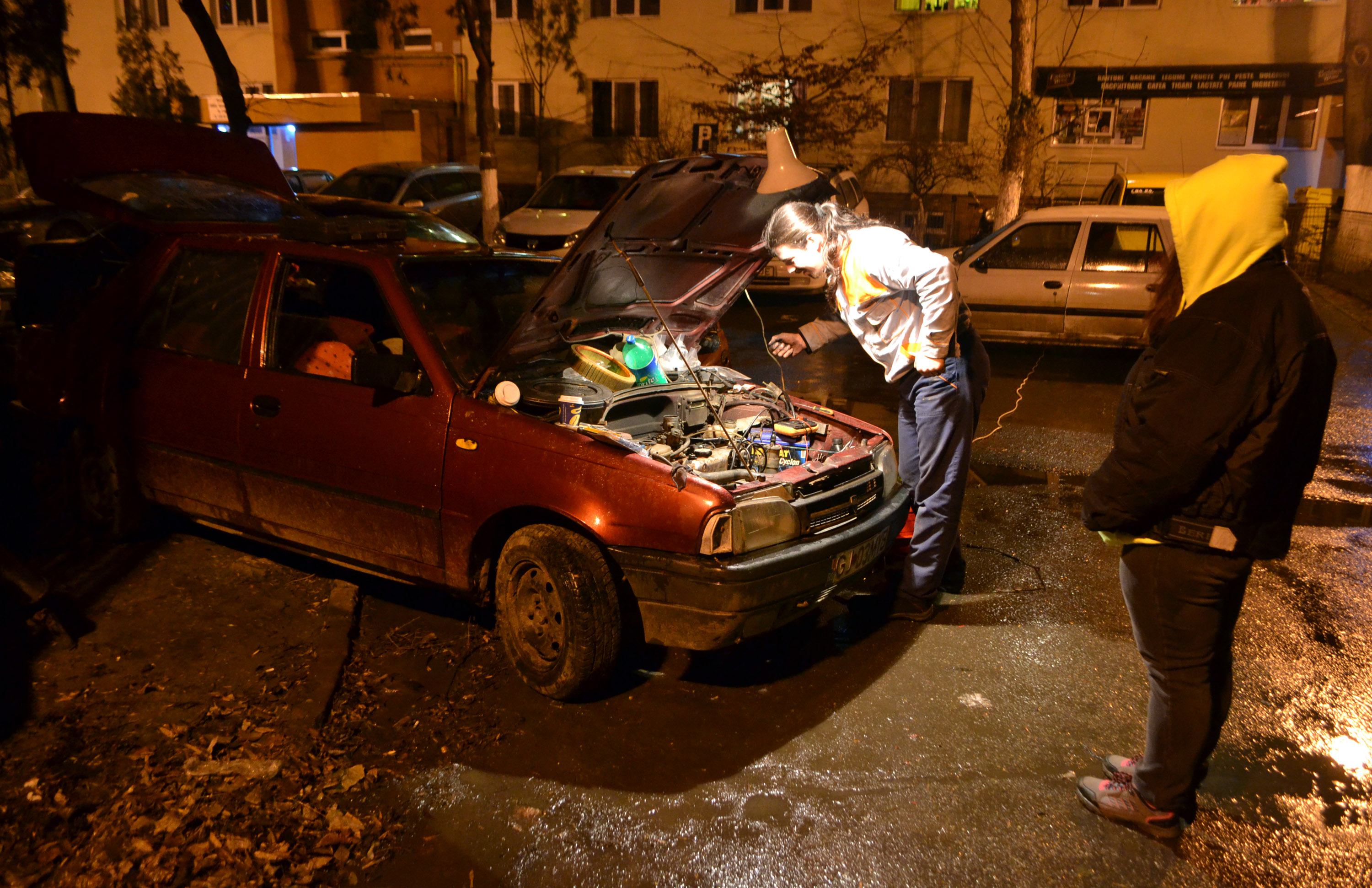

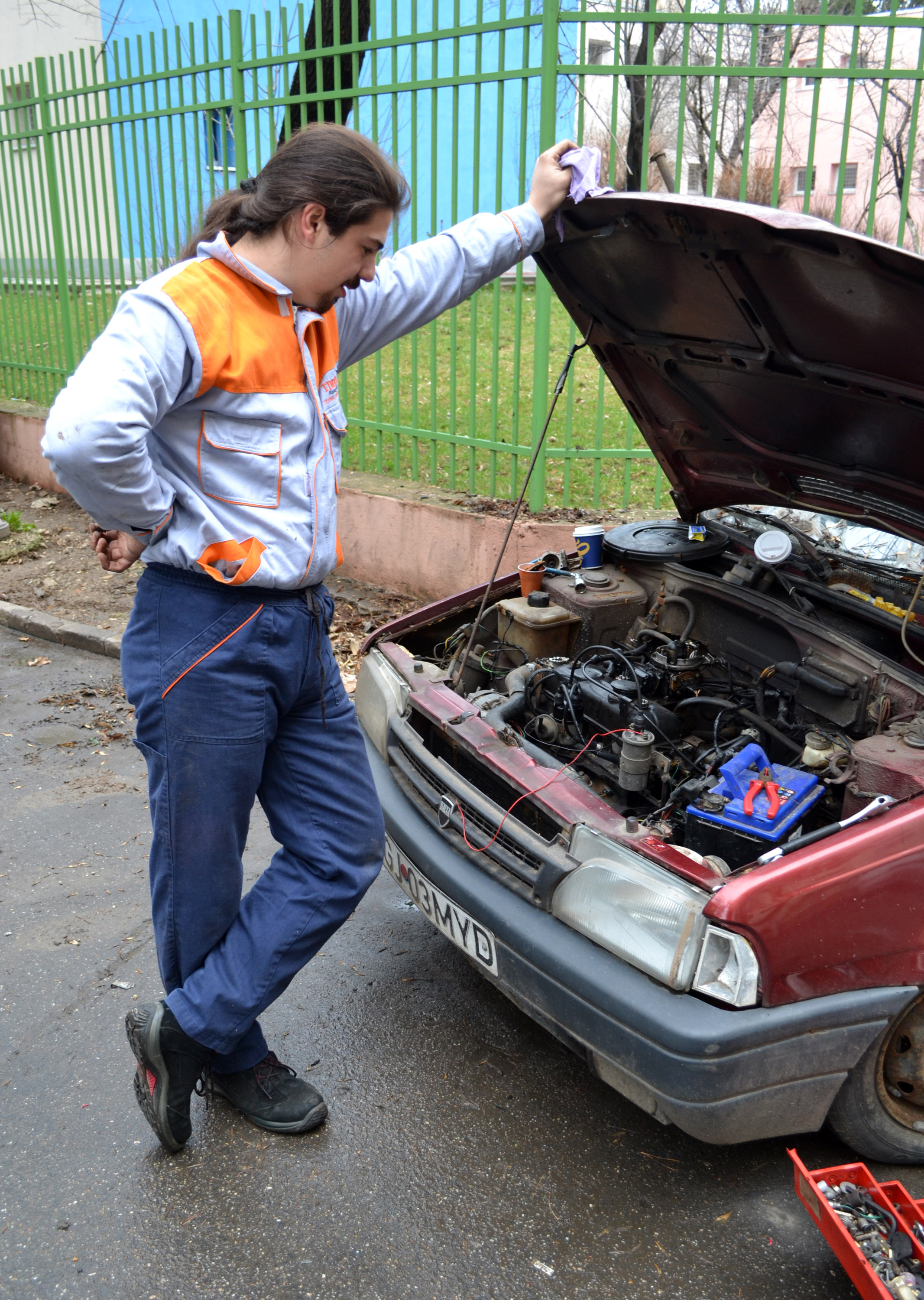

Trebuie schimbat şi bendixul, fiindcă este lesne de văzut în filmuleţ cât de des ratează cuplarea demarorului pe coroana dinţată. Dacă o fi el de vină.

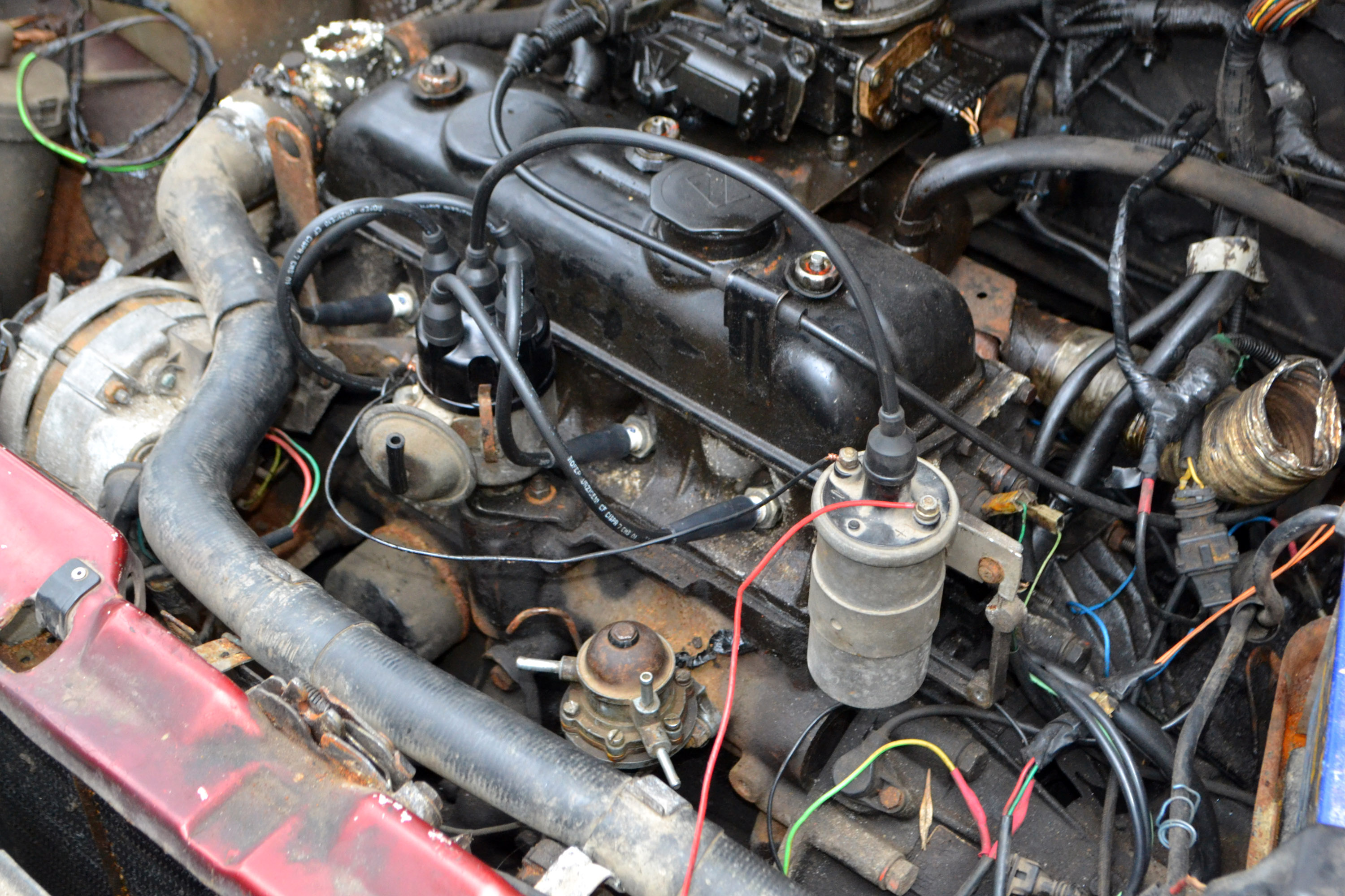

Oricum, ce nu am surprins încă în filmuleţ este carburatorul pe care Mihai şi cu Ovidiu au reuşit să-l monteze spre căderea nopţii, adaptând atât flanşa fostului modul de injecţie cât şi cea care a ţinut carburatorul pe Zambilica. Câtă vreme au luat ei flanşele la bonfaiere şi flexuri, eu am dat fuga-fuguţa până la magazin după şuruburile, şaibele, piuleţe şi gasket sealant-ul necesare adaptării. Nu ne-a venit niciunuia să credem ce pornire uşoară a făcut şi ce ralanti frumos a-nceput Vişinica să ţină apoi, mai frumos şi regulat ca oricând. Rezultatul filmat al muncii va urma în partea a doua. ;)
Aşa că ne-a luat o zi întreagă (ce-i drept, începută cam pe la miezul zilei efectiv) să facem modificarea şi ne va mai lua niţel timp să înlăturăm de-acuma kilometrii de fire care atârnă aiurea şi care nu ne mai trebuie. Cu puţin noroc poate ne-o primi şi la ITP în felul ăsta, cu toate că Mihai era cam sceptic. Până la următoarea vizită a lui Mihai (căruia-i mulţumim frumos de tot pentru efort şi reuşită), eu mă voi lupta în continuare cu portierele; trebuie să ajungem pe la un magazin de piese auto ca să luăm alte broaşte, că cheia ce porneşte motorul şi descuie portbagajul nu se potriveşte şi-n portiere. Se pare că nu mai există nici pârghiile dintre broaşte şi mecanismele care descuie portierele, din câte-mi dau seama este vorba de nişte tije care seamănă mult cu cea care leagă pârghia acceleraţiei de cea a şocului la carburator. În fine, oi găsi la magazin sau le-oi face din vreo sârmă. Mai avem de inventat prinderea pentru filtrul de aer, o prindere solidă pentru cablul de acceleraţie (diferită faţă de vechea bridă care stătea prinsă între două din cele trei prezoane ale chiulasei, fiindcă am fost nevoiţi să montăm carburatorul niţel răsucit şi s-au schimbat unghiurile utile) şi alte câteva nimicuri... importante.
Ca fapt divers, frâne nu mai există deloc, s-or fi scurs dacă au stat atâta, aşa că trebuie să le revizuim şi pe ele. Am apucat de-am schimbat anul trecut coloana de direcţie cu cea primită de schimb de la mata, nene Ivane. Aia veche avea joc de vreo 25° şi doar un ciotuleţ din ceea ce fusese cândva cruce cardanică o mai împiedica să nu se dezintegreze complet. Arcurile şi suspensiile, precum şi bucşăraia sunt şi ele obosite, abia aşteptăm să vedem cum se va comporta şi simţi maşina după ce le-om repara.

Lasă tu frumuşel monocorpul injecţiei funcţional şi foloseşte doar aprinderea clasică. E normal să fie pintenii delcoului excentrici pentru a nu-l monta invers. Ceea ce aţi şi făcut. Să zici mersi că n-ai luat rateu în freza...
Daca masina avea frane cand ati tras-o pe dreapta va recomand sa incepeti controlul franelor pe spate dupa care sa controlati si restul. La Dacii, in majoritatea cazurilor problemele de franare pleaca de la tamburi.
Ati facut bine ca ati pus carburator normal, cel dublu corp cu care erau echipate Novele e cam sensibil de felul lui. Cat priveste injectia de Dacia... reparatiile ei pot fi mai scumpe decat o reparatie similara la o marca occidentala.

In urma acestei operatii reusite o sa constatati ca masina va consuma aproape dublu, viteza de top va scadea si va trebui saltata capota si suflat prin carburator macar o data pe saptamina!
Nu pricep de ce nu ati optat pentru un electrician auto care sa-i redea viata perfuziei si sa coafeze firele care vi se pareau deranjante? Apoi, cu deschiderea usilor...intreb doar, da' ce are inchiderea centralizata (sau descentralizata) de nu mai merge? In felul asta nimeni, dar nimeni nu putea intra in masina decit cu telecomanda masinii, sau cunoscind intrarea de urgenta pe care ai descris-o la inceput! Probabil acum nu mai functioneaza nici alarma...asa ca atentie, sa nu "fuga" bateria sau alte componente, dupa bateria sau masina ta, Adriane, plecate la ale vesnice! In fine, stiti voi mai bine ce ati facut acolo si nu va cert, probabil ati vrut ca sa va murdariti pe minute si sa invatati mecanica/electrica fara profesor! Bendixul dupa zgomot pare bun, asa ca inlocuiti voi frumusel doar bobina de aruncare...ca aia pare sa fie buba in cazul pornirilor ratate! In fine, va doresc succes si bafta in sodomizarea masinii si apoi sa va ajute al' de sus sa functioneze asa cum va doriti...si sa puteti trece cu ea si ITP-ul! Daca nu reusiti cu ITP-ul, va astept cu ea la mine ca sa o fac io sa treaca, garantat! :thumbsup:

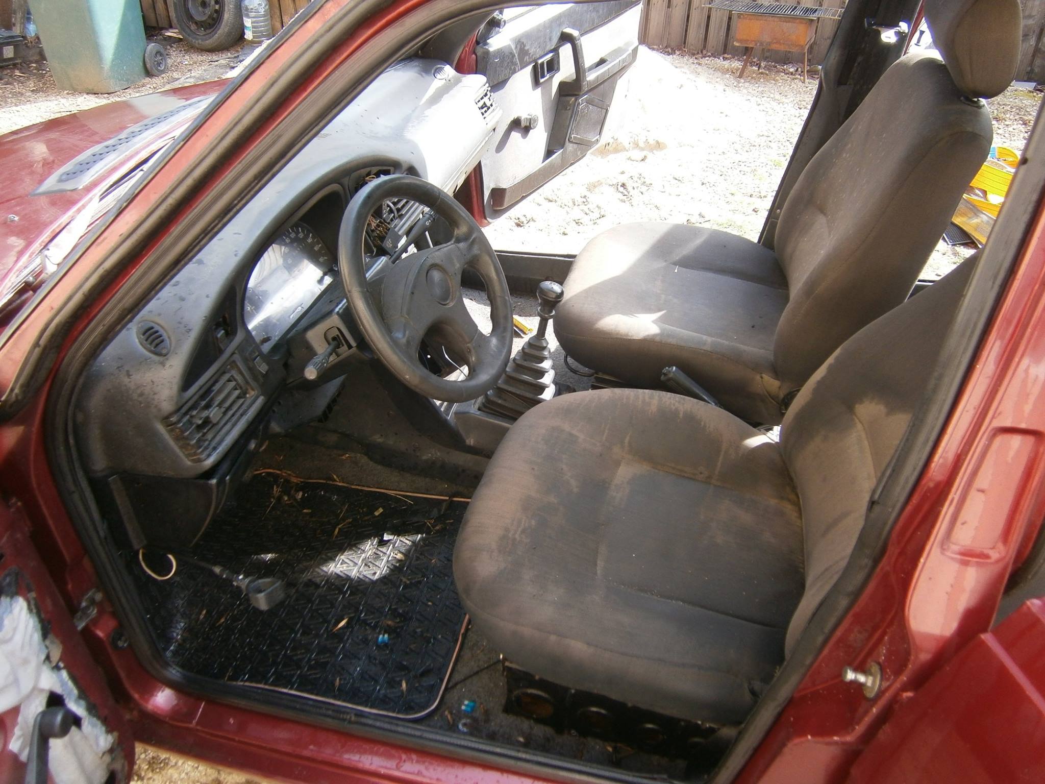

Alarma a fost unul din primele sisteme care a cedat şi-a-nceput ba să pornească din senin, ba să consume curent aiurea. Odată cu ea a început să facă fiţe sistemul închiderii centralizate, la care am decis să renunţăm deocamdată. Om reveni la ideea de alarmă plus închidere centralizată, dar totuşi în combinaţie cu posibilitatea de a descuia maşina şi cu o simplă cheie.

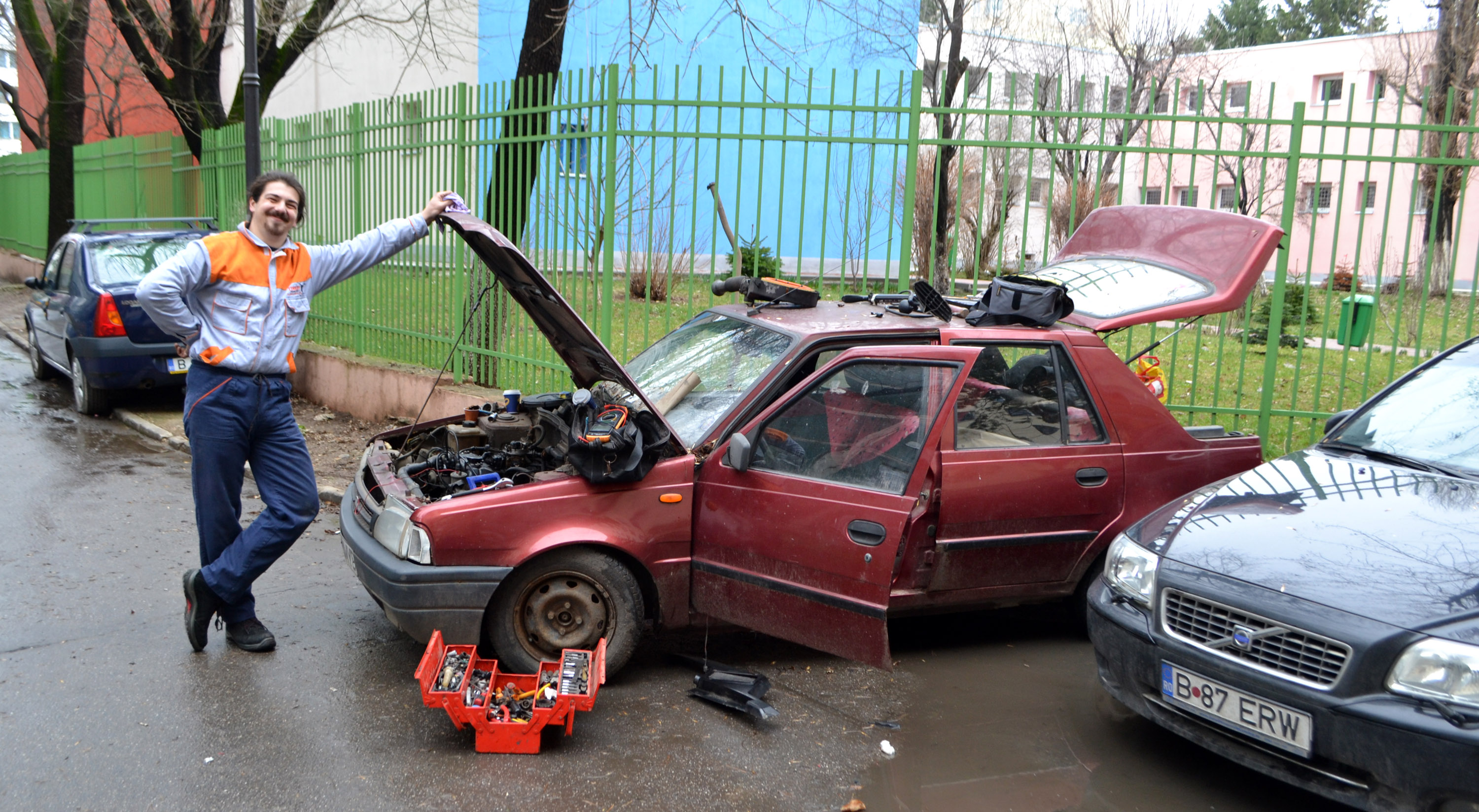

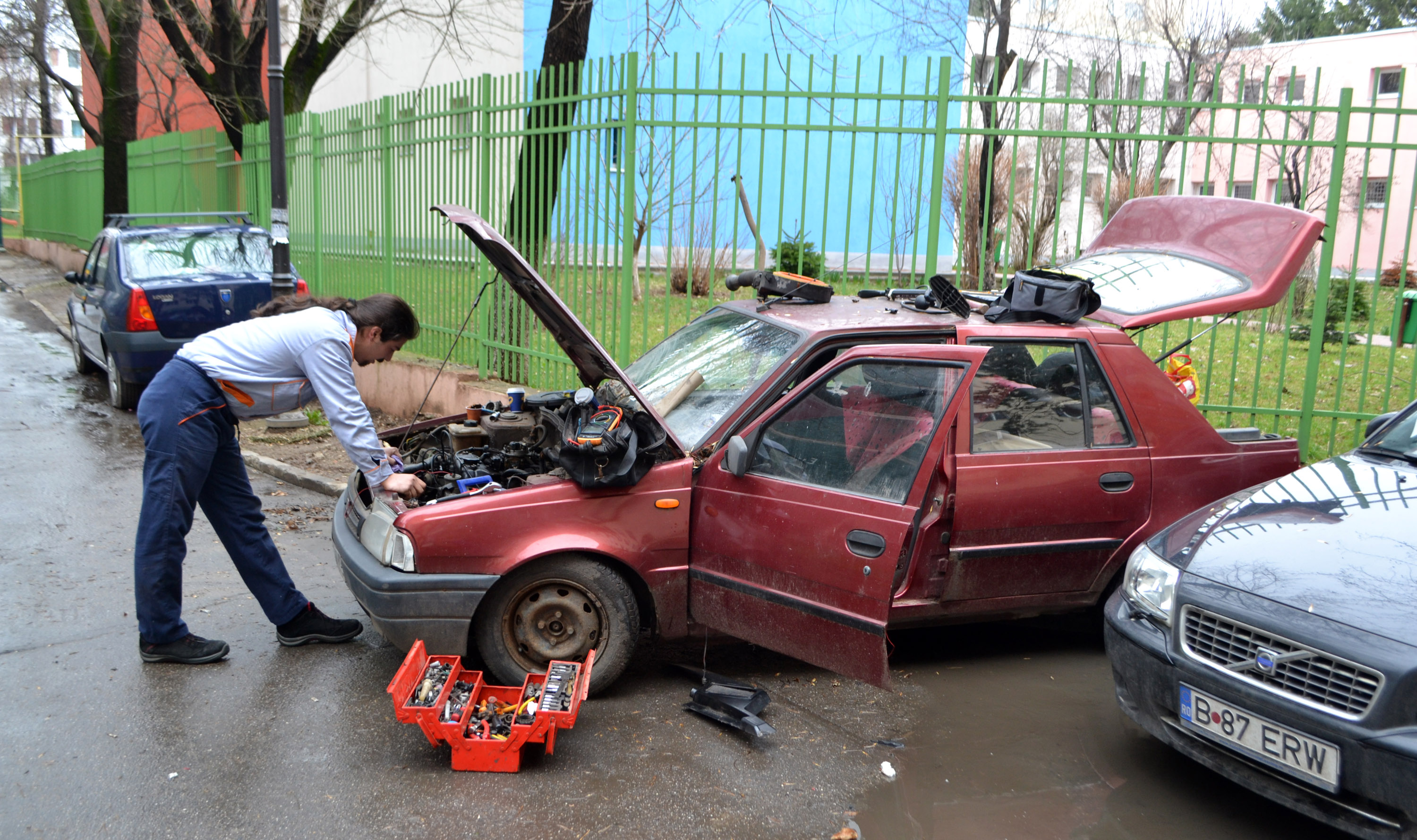

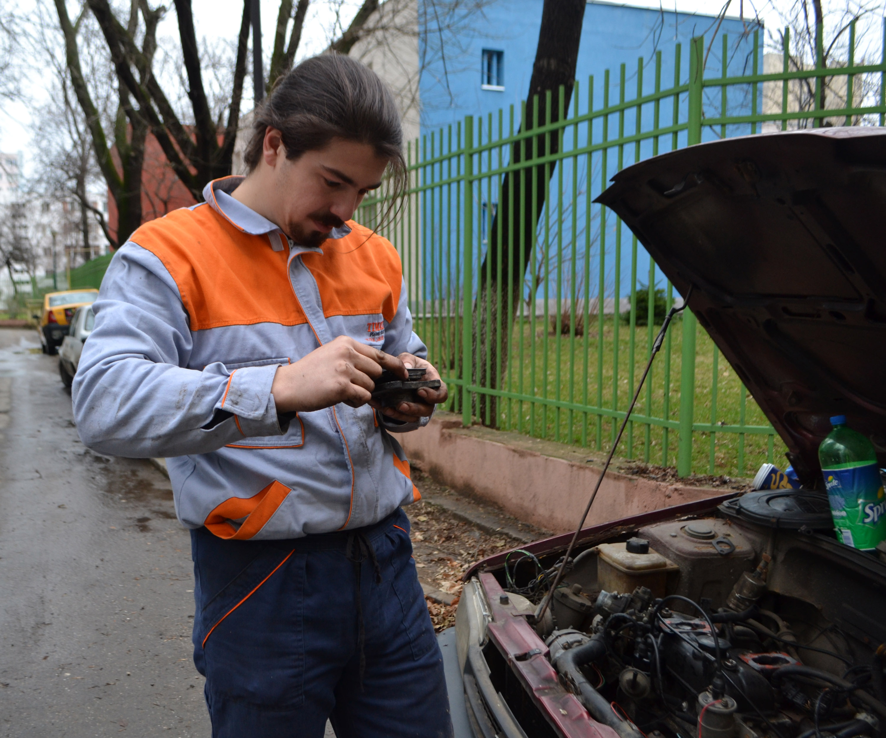

Am să-mpart în vreo două postări povestirea ultimelor lucrări, că-s poze multe. Şi cică pe 16 martie am reluat activităţile de dry-dock la vedeta rapidă Vişinica, de data asta bătuţi toată ziua de un vânt rece şi nesimţit.
Din punctul meu de vedere, una din marile bucurii ale zilei se regăseşte în pozele astea două:
Momentul în care Mihai (@Jawa1960) - înarmat cu sfic - a tăiat şi azvârlit anaconda aia de căblăraie cât colo, io mi-am lipit imediat pe faţă un ditamai rânjetul pe care numai după vizita fructuoasă la toaletă îl poate obţine cineva. Că cam (sic!) aşa m-am simţit de uşurat când au părăsit incinta toate firele alea - cu calculator cu tot -, care mai de care mai înnădite şi mai fără căpătâi.
De altfel, mai toată ziua 'ceea de duminică a gravitat în jurul simplificării şi ordonării instalaţiei electrice. Am înlăturat aşadar fire inutile, am înlocuit fire prăpădite şi am papucit şi termocontractat cam tot ce trebuia. Ne-am dat seama cu ocazia asta că releul nu încarcă deloc satisfăcător, dar deocamdată l-am lăsat în pace fiindcă nu l-am găsit. Ori suntem chiori cu toţii, ori este inclus în corpul alternatorului şi l-om schimba astfel când om pune în schimb alternatorul de Solenza pe care ni l-a dat Ivan în 2012.
Simpatică a fost formula completă în care ne-am trezit la un moment dat, când eram la un loc lângă maşină eu cu Mihai şi Ada, Ovidiu cu fetele, iar ca invitaţi speciali Cristi Florescu (care mi-e vecin de bloc şi amic din copilărie) şi cu Marius. Ăi din urmă veniţi unul ca să-şi plimbe în entuziasm de cauză prima şi proaspăt cumpărata motocicletă Yamaha Virago 535, iar celălalt ca să ne vadă şi să-mi aducă tobele pentru Kardani, îmbunătăţite şi amortizate ceva mai bine decât erau - sperăm noi - prin adăugarea unui fluier.
Seara s-a lăsat cu clătite marca Ovidiu (declarat de fani şi autointitulat "tătuca clătitelor"), avându-l ca invitat-surpriză pe Feri (@owene). El a picat seara din tren în Bucureşti cu o mare şi urgentă nevoie de încărcător pentru laptop, cum urmează să vă povestesc pe alt topic.
Filmuleţ #1 - relaxare cu clătite, 16 martie
În ziua următoare, luni, ne-am concentrat pe înlocuirea pompei de benzină electrice cu una mecanică de 1310. Fiindcă bucăţile de pompă pe care le mai aveam eu şi Ovidiu ca piese de schimb nu voiau deloc să-şi facă treaba, am dat fuga-fuguţa pe la câteva magazine auto până când am găsit una nouă şi de calitate foarte bună la Emcom Invest Serv SRL, un magazin de pe Calea Ferentari dedicat pieselor auto- (c-or fi ele -turisme, -utilitare sau -tractoare mai ales). În restul după-amiezii ne-am chinuit mai mult decât preconizaserăm cu furtunele şi conductele de benzină, că erau ba înfundate, ba prea scurte, ba trasate rău pentru noua configuraţie. Cu benzina ne-a ieşit foarte bine treaba, doar că la finalul zilei ne-am trezit cu fum gri pe tobă după ce-am pornit maşina. Ofticaţi şi dezamăgiţi de apariţia noii probleme, am strâns sculele şi am gătat lucrul.
Filmuleţ #2 - Mecanică şi bătutul câmpiilor în douăzeci de minute
Sfârşitul primei părţi.

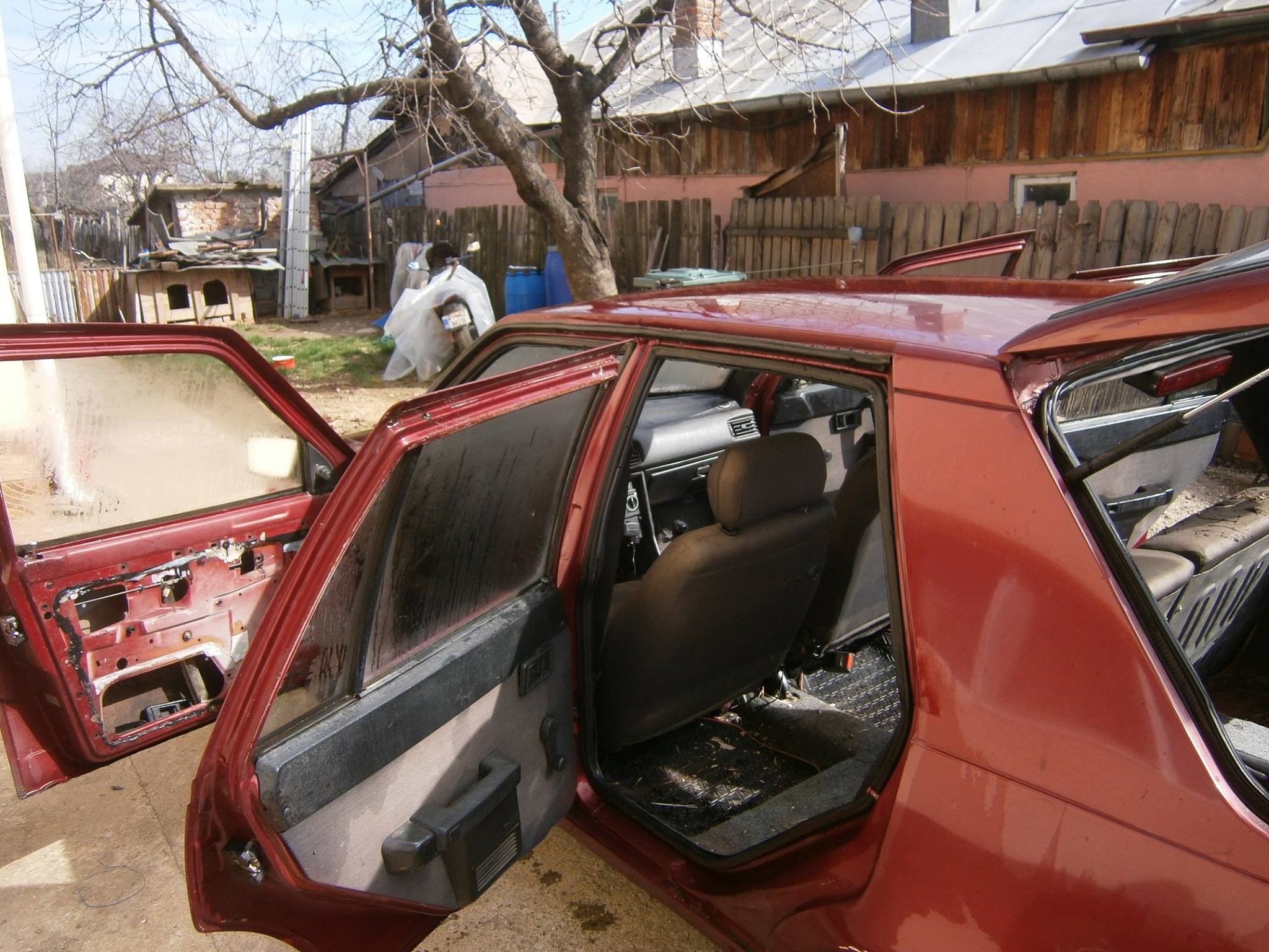

Miercuri, pe 26, ne-am concentrat pe cosmetizarea întregii maşini, începând cu instalaţia electrică. Toate capacele ce o ascundeau şi găzduiau sub bord stăteau încă desfăcute, aşa că Mihai a profitat de ocazie ca să-mi vadă-n acţiune deprinderile letconice, sacâzice şi fludorifice. N-are rost să mai spunem că l-am impresionat până dincolo de lacrimi! Am suflat cu aer cald în vreo câteva zeci de bucăţele de termocontractant, am legat la loc (de cinste) ventilatorul radiatorului la un buton din habitaclu (fiindcă termocuplă funcţională nu mai are şi probabil că nu va mai cumpăra nici naiba pentru maşina asta) şi am vârât toate cele sub plasticele enervant de casante ale bordului.
Strângând catrafusele şi ciorciobutele, ne-am suit eu la volan, Mihai pe locul din dreapta şi Cristi cu aparatu-mi foto-n spate ca să-i umflăm la benzinăria de peste drum roţile.

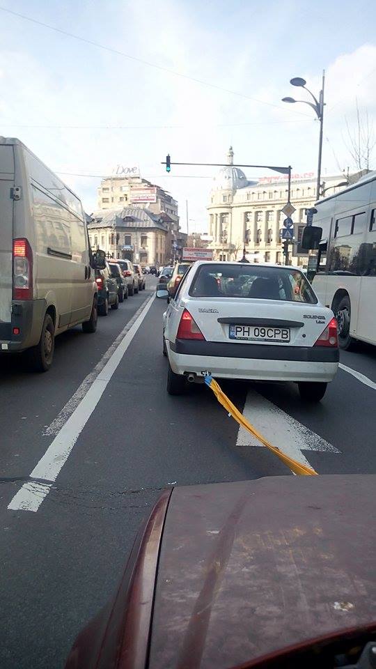

Treaba pana la Ovi a fost simpla Paulesti - Buc. Aleea Stupilor ... plecarea e.... mai complicat nu de alta trebuia decongestionat depozitul.
Dupa o pornire rapida a Visinica-i si o scurta plimbare (si da Adrian inca tin franele foarte bine, da si eu am ramas masca 8| ) am schimbat un bec doua,
am legat masina si am plecat.
Bineinteles ca la prima "dreapta" poc am omorat cablul de tractat al lui Ovi, e asta e se mai intampla :whistling: .
Am legat din nou masina cu sufa mea de data asta si am pornit la drum (da Ovi stiu ca mi-ai spus ca sufa ta se va rupe :whistling: )
Prin Bucuresti minunat ce pot sa spun ... chiar am invatat injuraturi noi ... soferii de autobuz ... se cred la NFS si da nici la ei nu exista semnalizare dar data viitoare daca mai plec la sufa prin capitala o sa iau un aspacardin sau doua poate o cutie sa fiu sigur ... dar sa revenim.

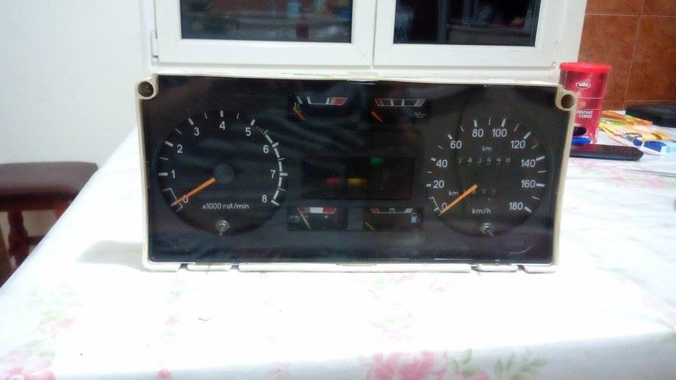

Ma enerveaza rau ploaia ca ma tine pe loc dar nu ma pot abtine :/ azi am demontat ceasurile.
Pe drumul de intoarcere am observat ca in bord nu functioneaza toti martorii si nici iluminatul lui.
Asa ca azi am demontat ceasurile, le-am spalat, am scos greierul
, si am inlocuit o parte din becuri cu led-uri.
Cam asa arata produsul final.

Dupa un schimb de ulei si ceva preobleme pe la instalatia electrica am scoso pe Visinica la o bine meritata plimbare.
Ivane care ai schimbat uleiul ultima data :whip: ? nu de alta da busonu si filtru de ulei au fost foarte stranse 8| , mult prea stranse.
In fine dupa ceva munca am reusit sa le desfac :thumbsup: .
Ajungand si pe la capitolul estetic am inlocuit bara spate, am reparat incuietoare usii si spalat stopuri.
A si sa nu uit remediat proiectoare :hihi: .
O alta problema a fost mucegaiul de pe canapele dar sa rezolvat la spalatorie.
Dupa o curatare destul de buna zic eu cu toate ca a fost cam scumpa dar rezultatul pe masura am iesit la o plimbare cu directia ITP.
https://www.youtube.com/watch?v=nbbqYMF ... e=youtu.be
Acum Visinica are si ITP (traiasca socramiu mult si bine cu soacramea) si asigurare.
Urmeaza sa vedem ce troncane pe partea dreapta pentru ca ieri nu am reusit sa ajung la itp sa ma uit pe canal.
Sper ca maine sa arunc un ochi si sa si remediez problema eu fiind foarte constrans cu timpul.
