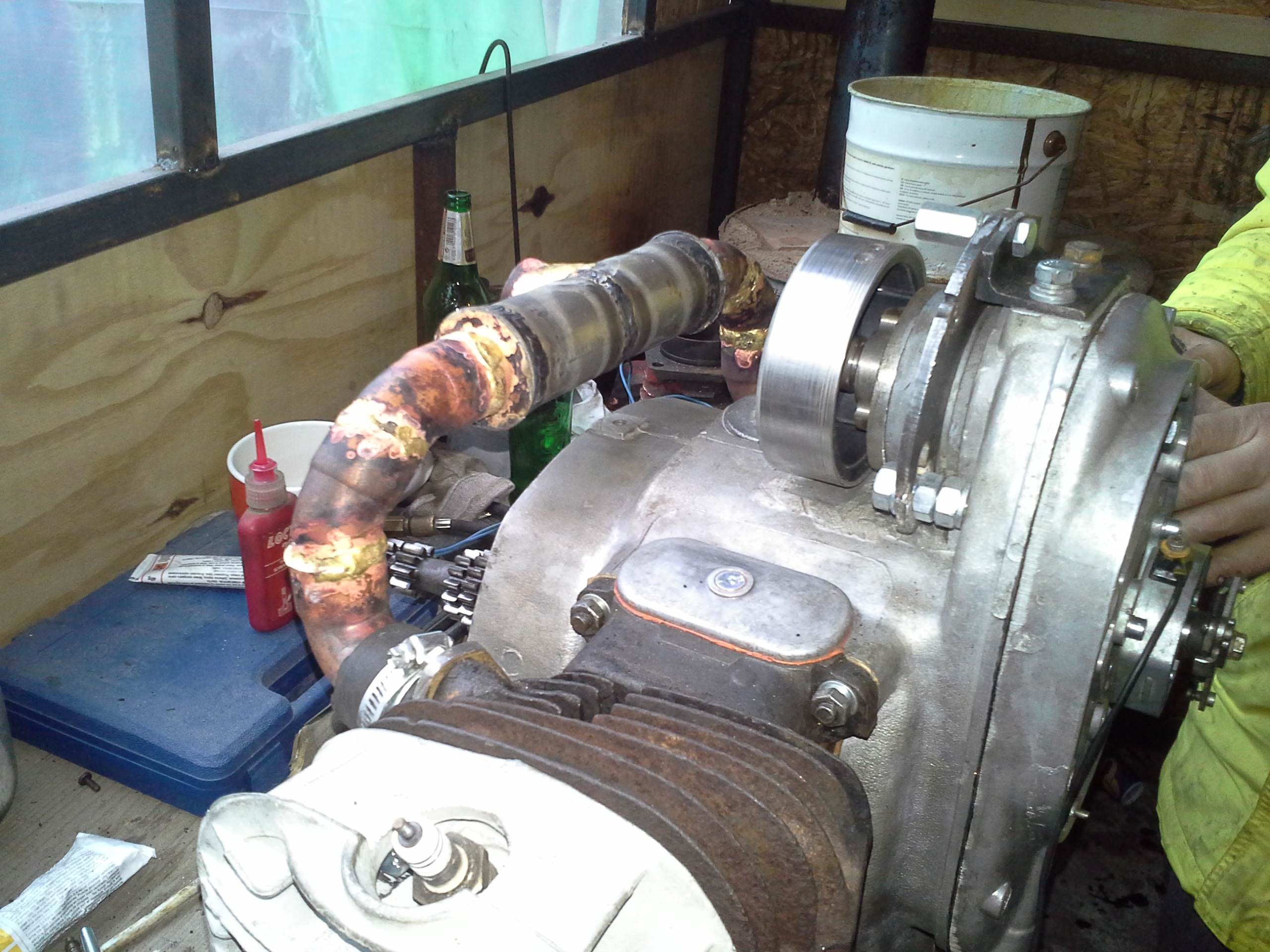

Astazi am avut "program artistic" la Urse la garaj unde ne-am propus sa pornim motorul de K750 acompaniati numai de motociclisti (ioneld, dinu, doru).
Motorul cu galeria comuna:
Vechiul motor:
Montajul:
Si in premiera pe forumul motorist.ro:
[BBvideo 560,340]http://www.youtube.com/watch?v=0LqQns8XdI8[/BBvideo]
Motorul a pornit imediat, benzina, scanteie si vruuum...

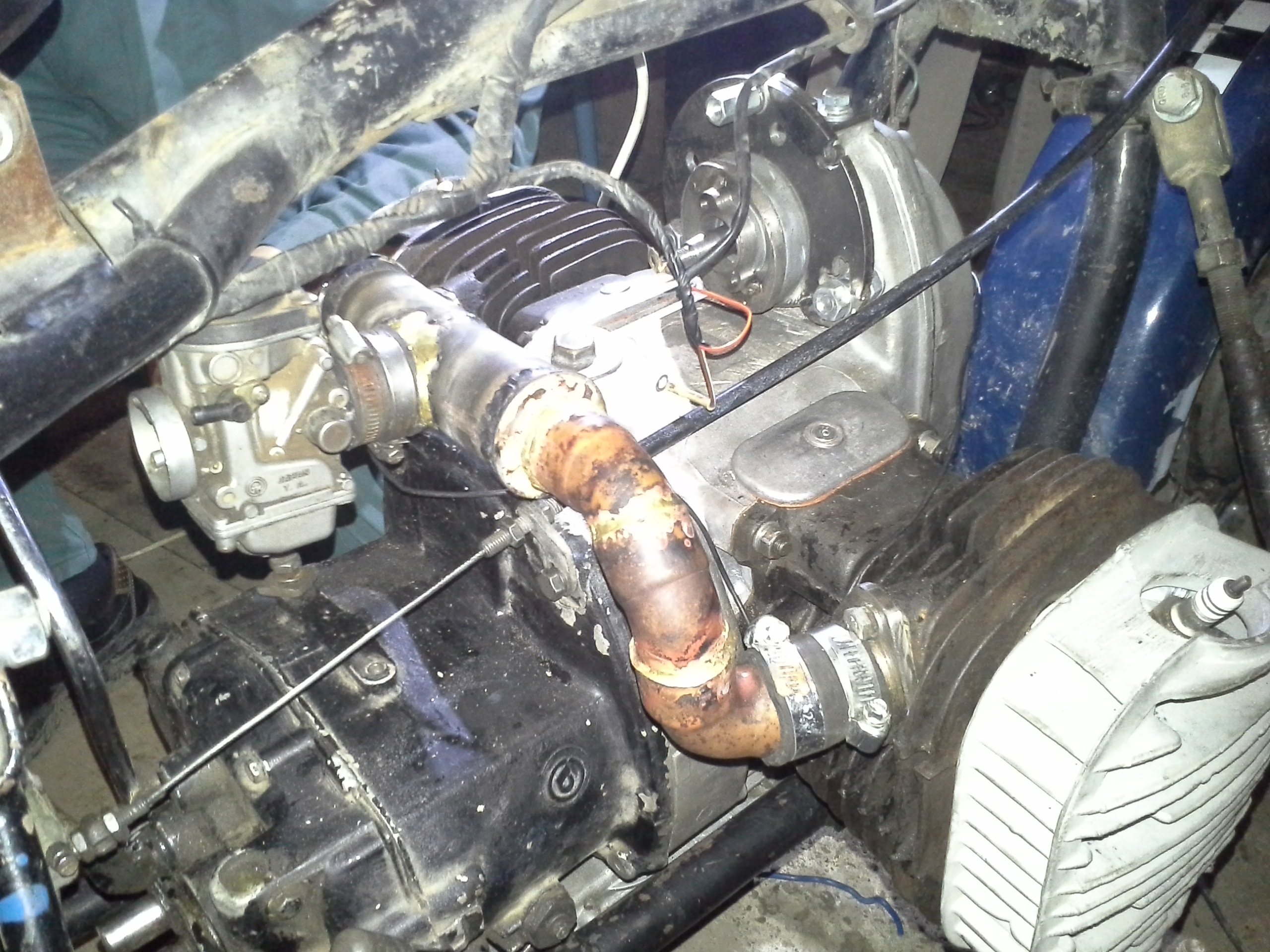

Merge si pe motorul de 650, Urse a probat candva si pe motorul vechi si mergea bine. Problema e ca trebuie sa asiguri incalzirea galeriei in zona carburatorului pentru ca givreaza galeria si iti afuma bujiile, motiv pt care Urse a renuntat atunci la galeria comuna. La galeria facuta acum ii va face "pata calda" cu un traseu secundar al esapamentului (cum au motoarele de Oltcit) si va elimina astfel problema.cisu68 » 08 Mar 2014, 22:41 wrote:salut,fratilor sinteti super tari , va admir o galerie deasta vreau sa pun si eu pe motor sa scap o data de sincronizarea k urilor,sint curios cum ar raspunde pe motorul cu supape in cap.
Principalul avantaj este ca nu mai ai treaba cu sincronizarea, in mod normal consumul trebuie sa scada cu 5-10% (poate si mai mult) si sa creasca un pic cuplul la turatie joasa. Dezavantaje: executia galeriei, necesita o cutie de viteze cu soclul pt filtrul de aer taiat, aspect.

Urse a fost harnic astazi si a facut sistemul de incalzire al galeriei:
Si motorul mergand:

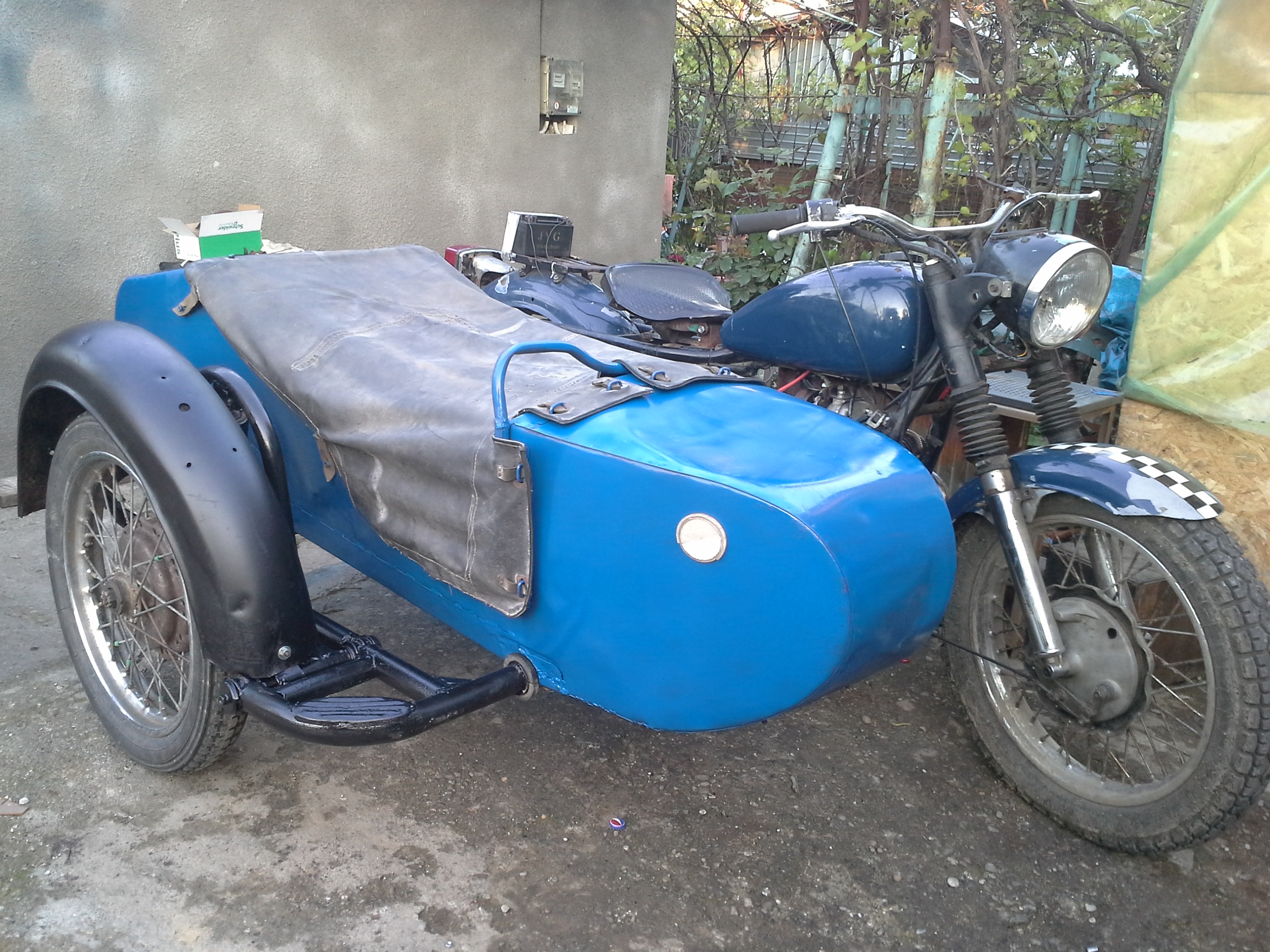

Astazi am fost la Urse sa-l ajut un pic la mobra pt ca de la ultimele filmari nu a mai facut nimic la ea. I-am dat jos atasul de Ij, am mai strans niste suruburi pe la ea, i-am reglat motorul dupa care am probat-o pe strada. Motorul merge fenomenal iar cuplul este impresionant, practic nu trebuie sa schimbi trepte. Si eu si Urse suntem foarte multumiti de acest motor pe care l-am botezat K800 (782cmc) .
