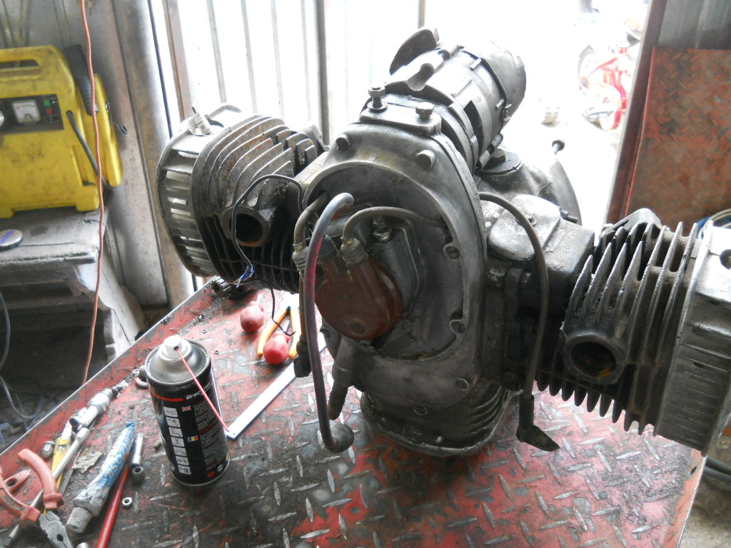

salut ,hai bagal la rodaj ca aleco vrea sa ne strangem la cuca ,eu ce sa spun astazi printre picaturi am reusit sa desfac partial motorul in prma faza ambreiajul este muci placa ,discuri ,ghidaje,cilindri ce sa zic ar fi ok mai trebuie sa fac niste masuratori cu micrometru de int,pistoanele si segmenti chiar arata bine de si pe pistoane exista ceva urme de calare mai verificam ,oricum trebuie sa le dau jos de pe ambielaj la cald ca bolturile sint teapene pe piston,ambielajul este muci are ceva joc in biele si trebuie reconditionat,mai desfac maine dupe amiaza sa vedem ce crocodili mai gasim,ceva poze scuzati calitatea.

salutare fratilor sa vedeti ce nati vazut eu m am crucit cand am vazut ce avea motorul de K cand i am dat jos baia ,un kil de nisip cum a fuctionat frate ,am reparat si desfacut sute de motoare de sutere si mot dar asea ceva n am crezut ca am sa vad vre o data ...

Ha ha ha, pai inseamna ca n-ai reparat motoare de Dacia care mergeau pe ulei RO3 sau DS, nici nu mai deosebeai culbutorii in chiulasa.
Nu te speria, il speli bine, il repari bine si o sa mearga ceas.

si culmea ca axa cu came nici pic de uzura un pic de joc in biele am sa al duc la mester ,ceva uzura la culbutori de pe partea stanga dar nu mult ceva mai putin ca la urse,inseamna ca si nisipul mai filtra uleiul,doamne m am crucit,sint curios ce va fi in pompa si pe canale vedem maine.

M-am uitat acum mai bine, motorul nu arata chiar rau daca excludem "nisipul" gasit in el. Bine, trebuie reparat dar macar ai pe ce pune mana. Eu la motorul de M72 am avut bun doar ambielajul, in rest am avut o gramada de lipsuri si de piese uzate.

chiar motorul are potential am ramas surprins ca totusi nu are uzuri foarte mari si nu defecte gen filete bulite sau deformari suruburi rupte,i am comandat de la nea vasile segmenti,bolturi si discuri de ambereaj cu disc intermediar si coturi de evacuaresi bonus a zis ca imi da gidajele de pe volanta vedem miercuri cand soseste pachetul,mai ramane ambielajul sa vad cum vil trimit mi a zis urse ca avet un mester bun.
