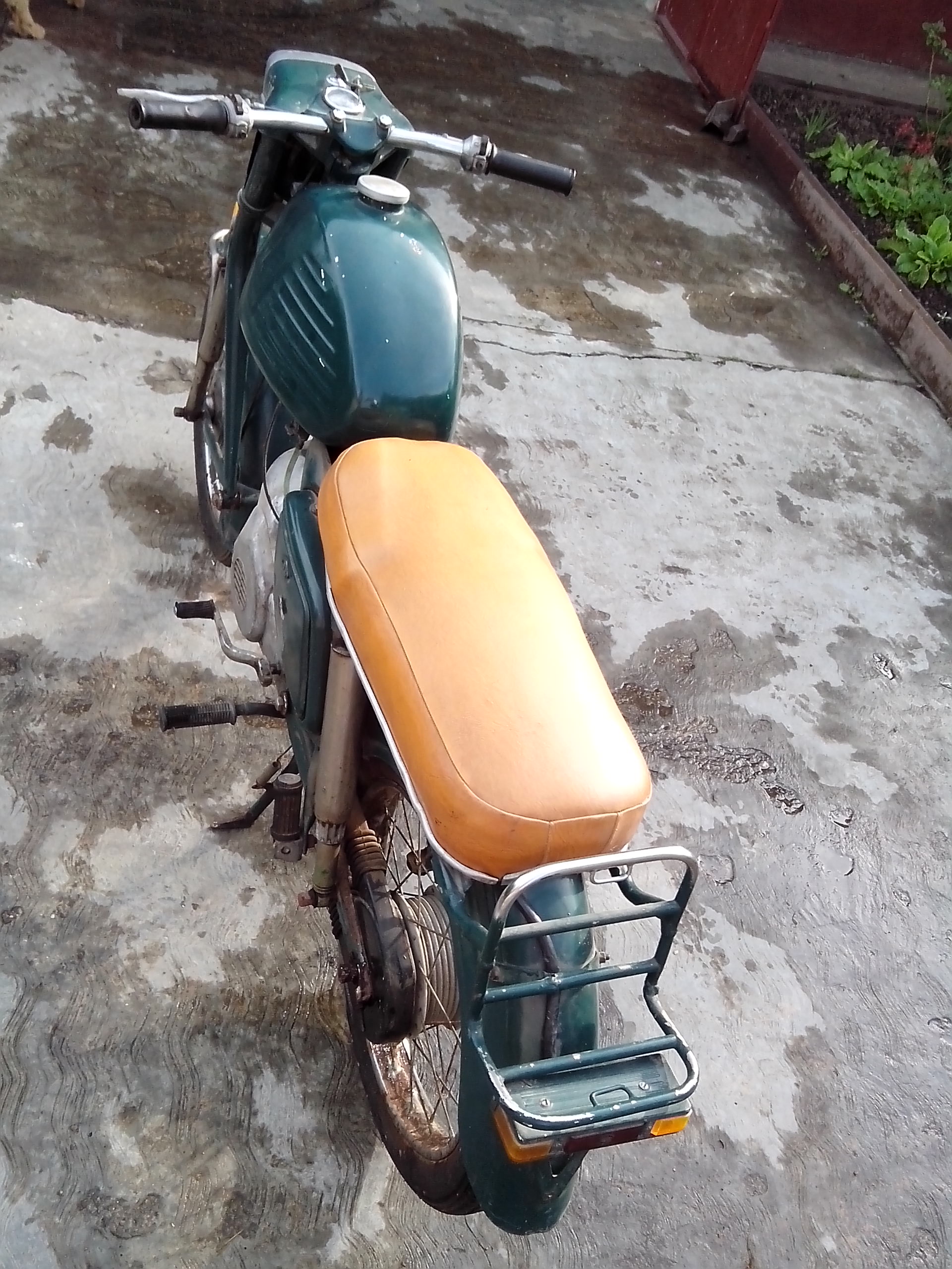

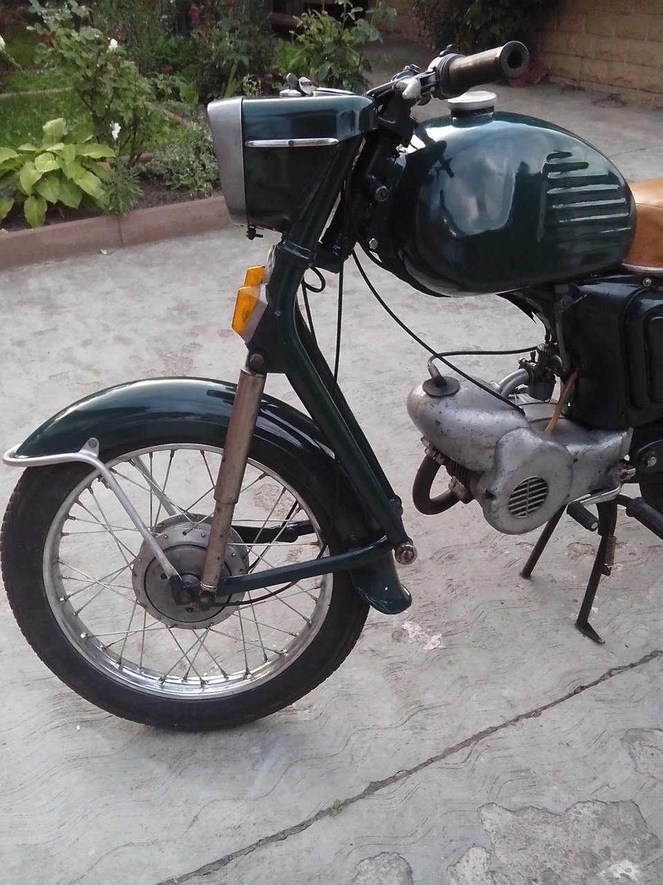

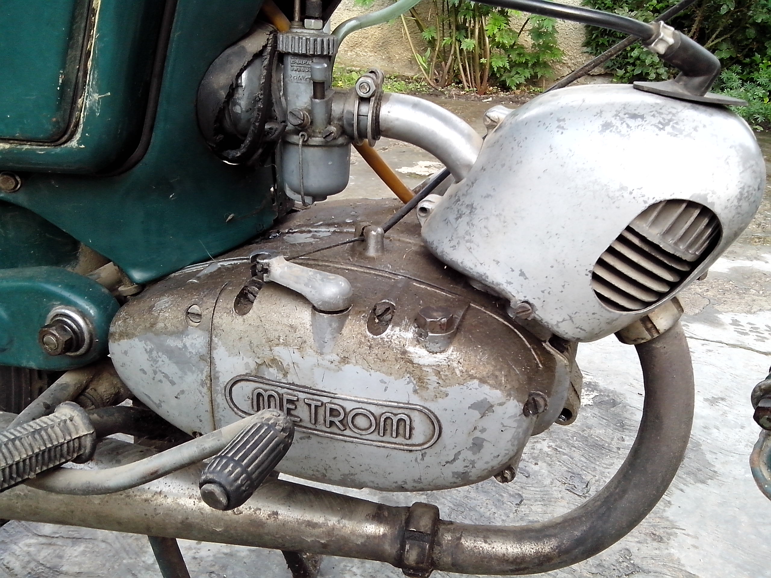

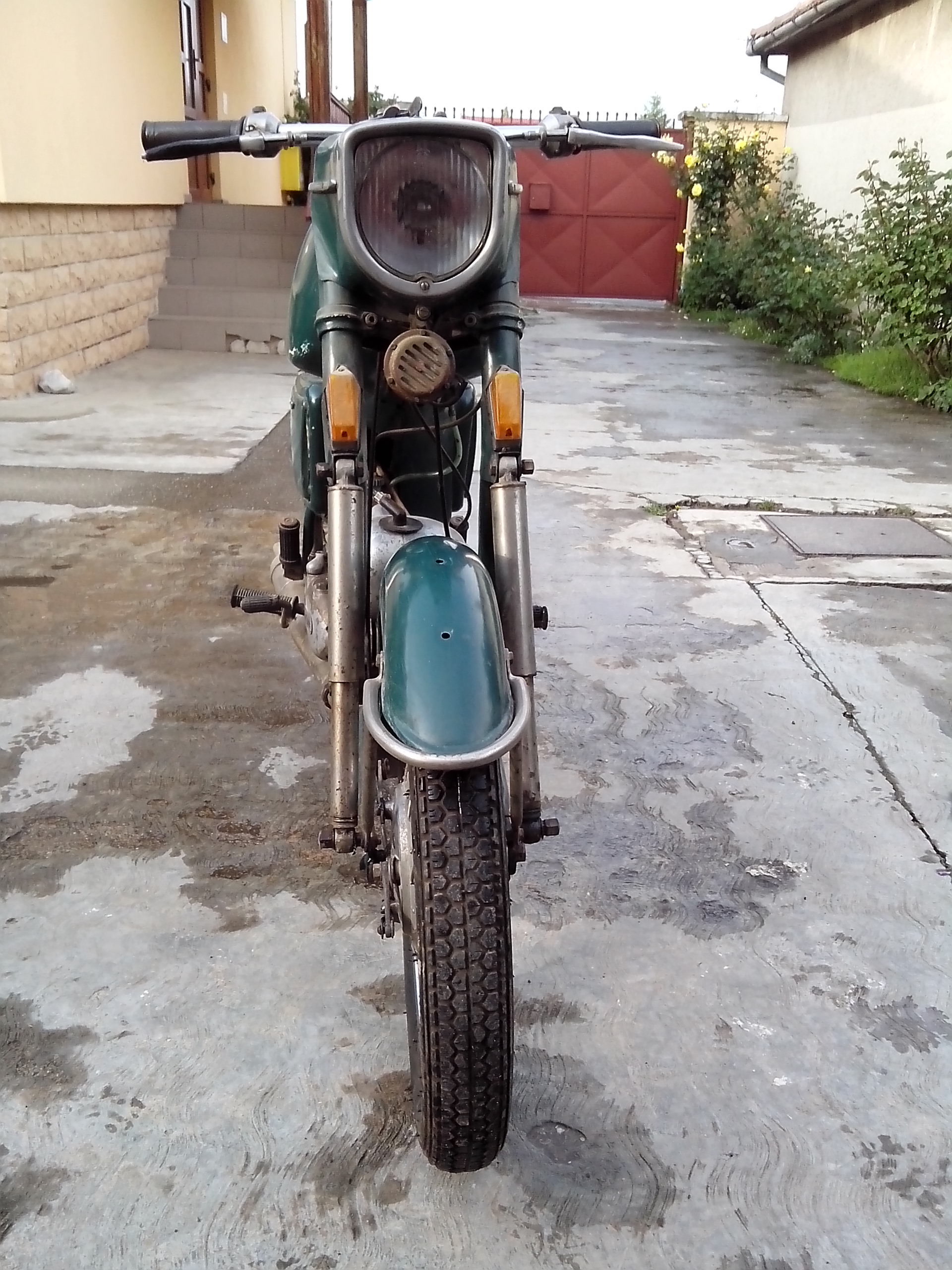

Mai repede decat ma asteptam, voi readuce pe sosea o minunata MOBRA 50 din 1970. Dupa peripetii si audiente pe la inmatriculari am primit acordul pentru reinmatriculare a atelajului, acesta fiind radiat la cerere in vederea dezmembrarii in 2006.
Pentru moment sunt placut imprsionat de atitudinea serviciilor de inmatriculari, respectiv RAR, pentru rabdarea de care au dat dovada... astfel am primit aprobarea pentru reinmatriculare (numarul de inregistrare 00001 - se pare ca este ceva nou si pentru ei) si pot sa fac demersurile de obtinere de duplicat CIV + autentificare in vederea inscrierii in circulatie.
Atasat, cateva imagini ale Mobrei in starea actuala - planuiesc sa efectuez mici interventii tehnice pentru a sustine ITP-ul (becuri noi, reglat frane, lumini) fara revopsiri sau interventii cosmetice. Restaurarea va incepe dupa finalizarea formalitatilor de inmatriculare - probabil peste iarna va fi restaurata.
Revin cu noutati pe masura ce devin disponibile... eventual ceva poze mai clare....

La momentul actual Mobra este o raritate mai ales modelul cu furca pantograf care il ai tu. Merita sa o restaurezi si sa o scoti pe sosea, multi nostalgici o vor aprecia cum se cuvine.

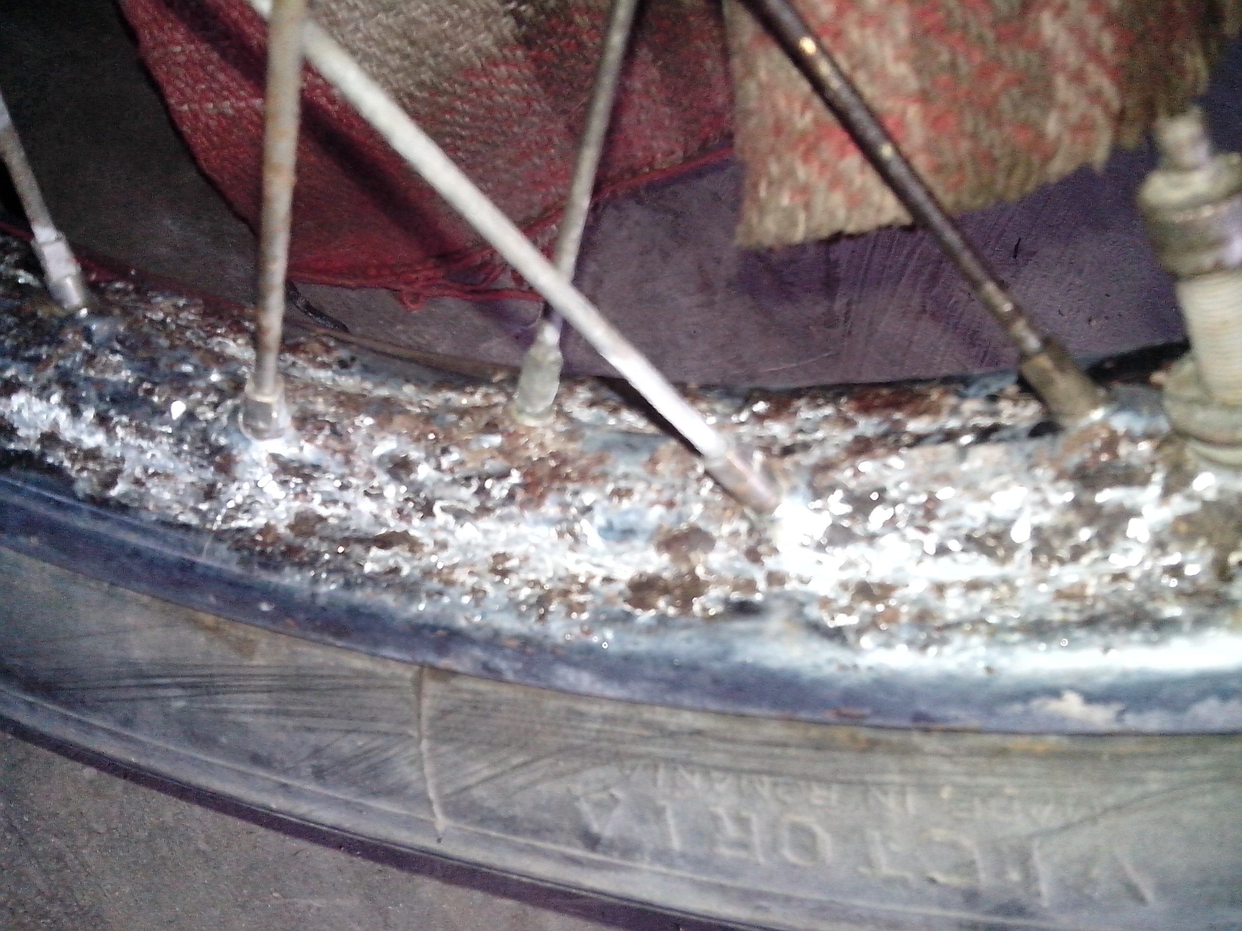

Azi am intrat in posesia unei roti complete si a unei jante in stare incomparabil mai buna decat cele de pe Mobra.
Zilele urmatoare ma ocup de inlocuire si respitarea jantei ...
Atasat janta de pe moto si cele "noi"...

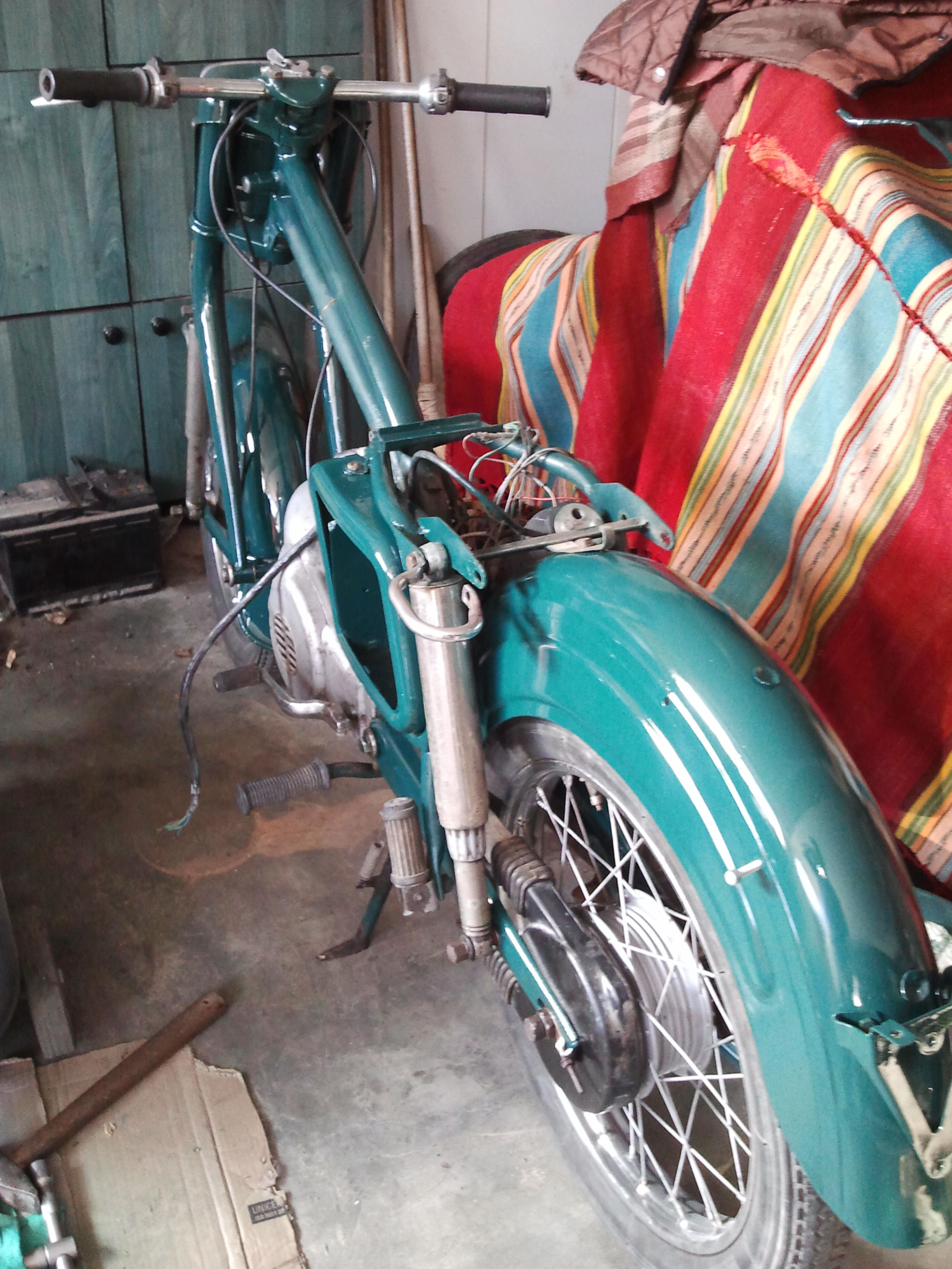

Am reusit sa re-spitez o janta - experienta placuta si totodata exasperanta....
Separat am inceput sa pregatesc pentru vopsit tablele (renunt la sablare pentru ca pe suprafetele probate mai mult imi dau de lucru decat sa fac bine) iar pentru ca fixarea vopselei vechi este foarte buna, voi trece doar prin slefuiri succesive plus vopsire P120 (unde este cazul), P180, P320, P500, P600, fuller, P600, vopsea.
Revin cu imagini de indata ce am ceva relevant... :-)

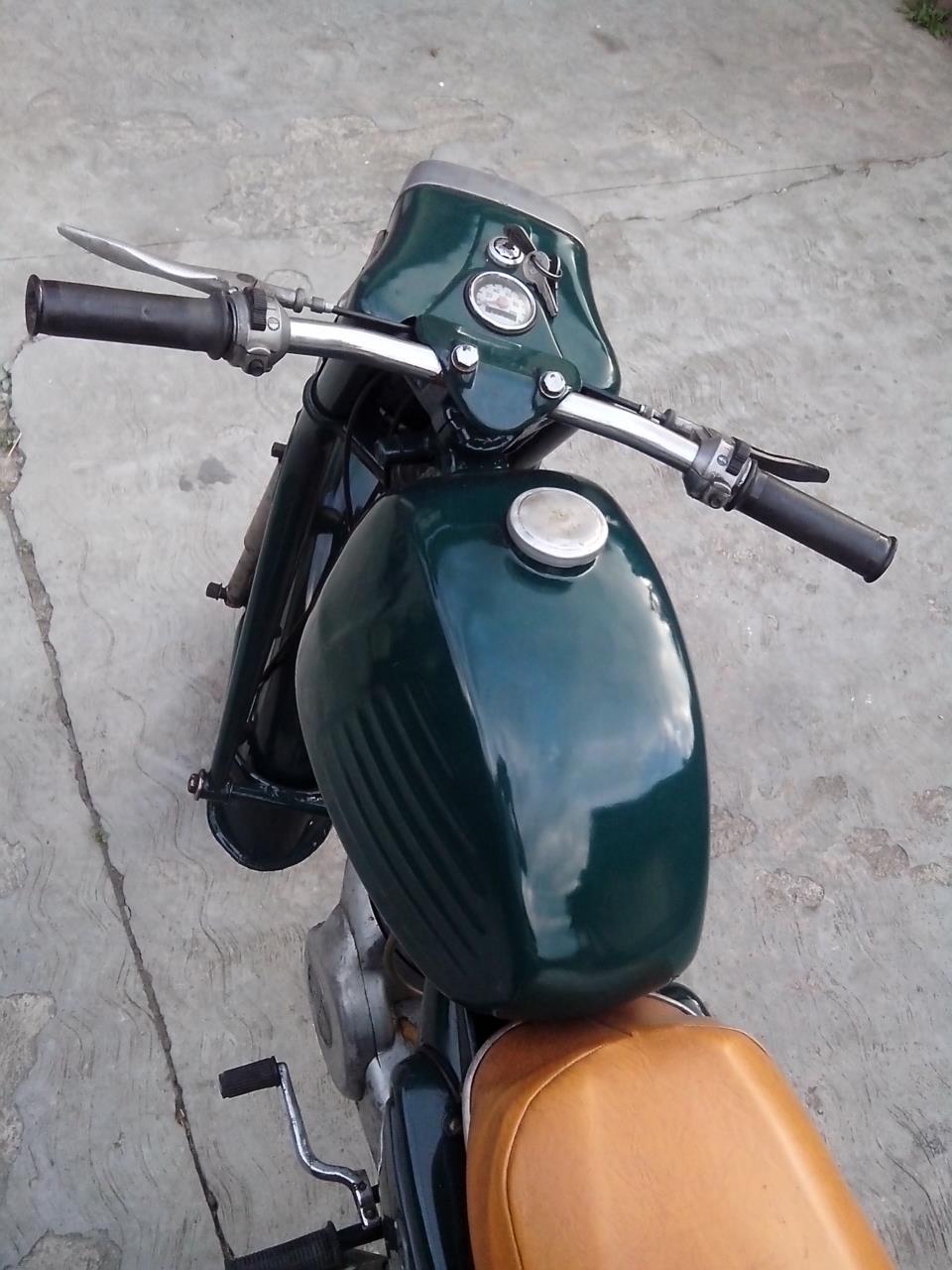

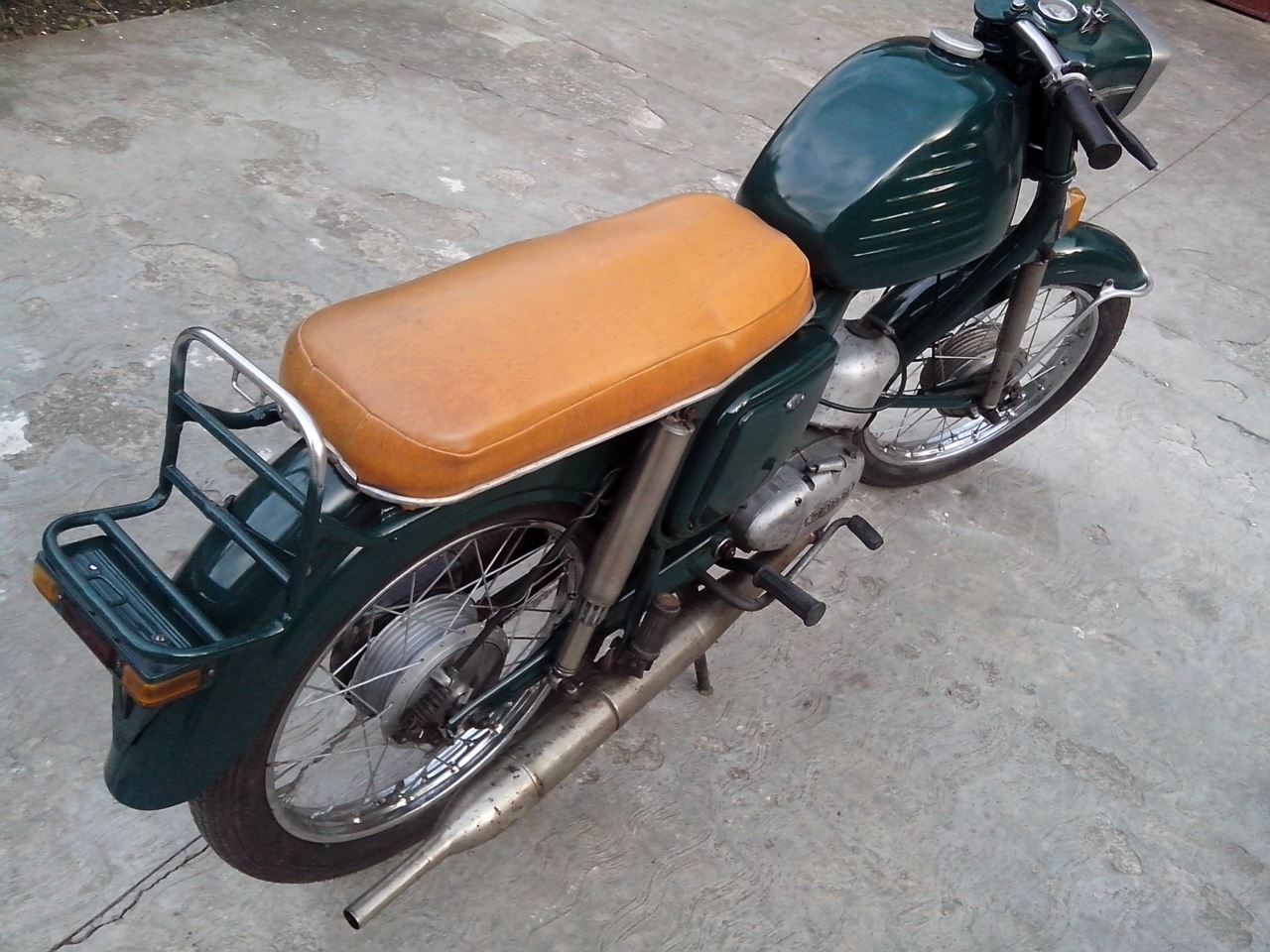

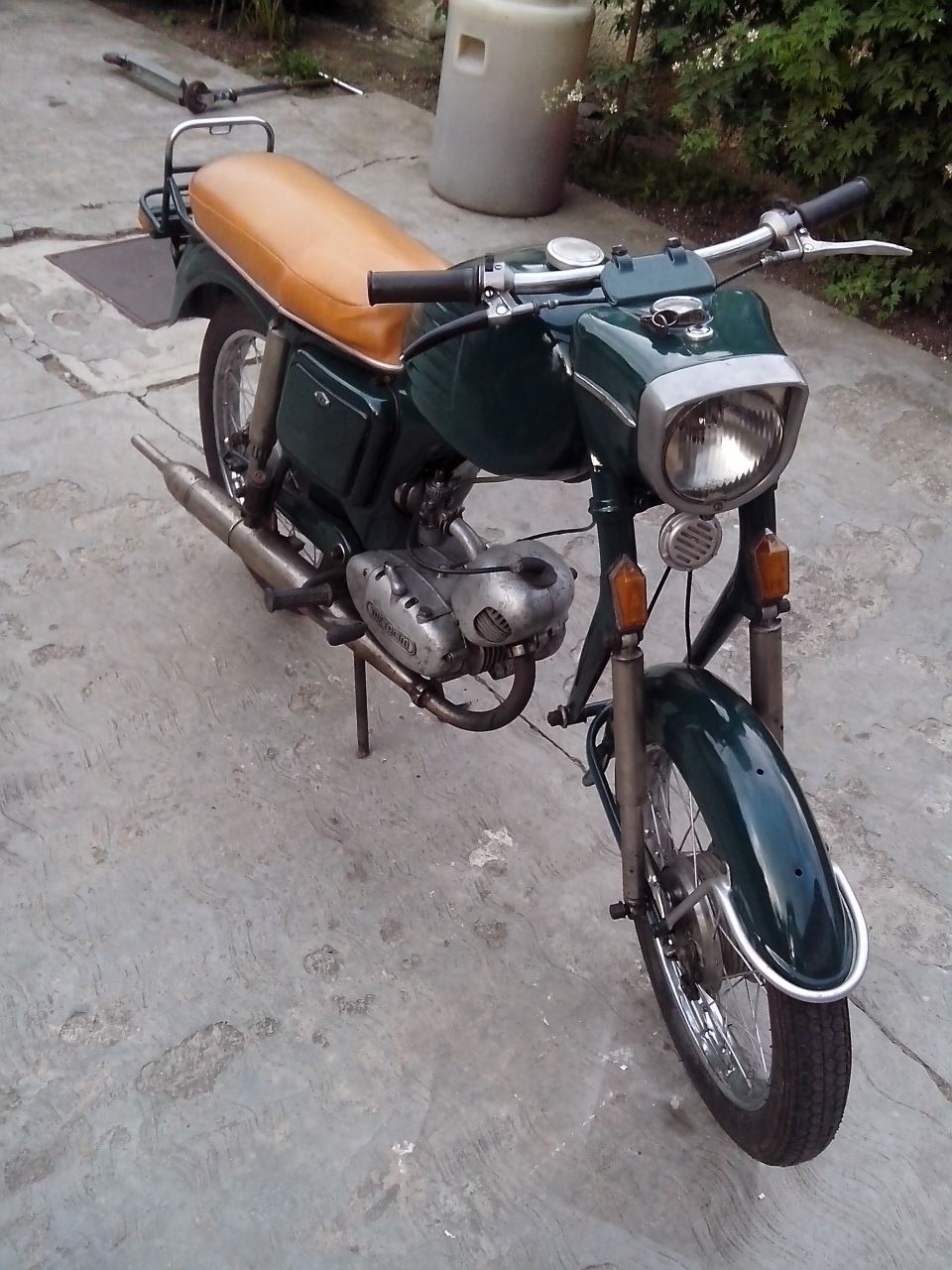

pe roti... urmeaza instalatia electrica si asamblarea finala....
in urmatoarele zile estimez ca va fi gata...
urmeaza ITP+autentificare... si in august la drum :thumbsup:

asamblarea finala... pana la sfarsitul saptamanii sunt gata...
florinelu07
LVL 3
LVL 3
Posts: 15
Joined: 04 Jun 2014, 11:36
Re: Mobra 50 - 1970
Unread post by florinelu07 »
Gataaaaaaaaaaaaaaaaaaa
