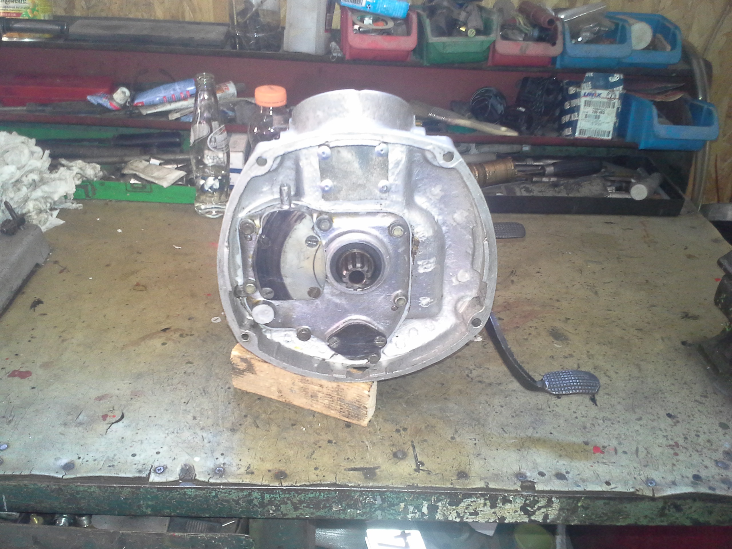

Astazi dupa ce am centrat roata am incheiat si cutia de viteze, fiind in stare foarte buna a fost practic o formalitate. Rulmentii nu i-am mai schimbat pt ca cei ai cutiei erau in perfecta stare si sunt originali rusesti, i-as fi schimbat degeaba. Am schimbat simeringurile dar au mai ramas sa-mi vina un simering ax schimbator pt ca am avut doar unul si simeringul pt axul de la angrenajul de pornire (cel de pe cutie nu e uzat dar e o idee intarit cauciucul). Gaura din carcasa cutie facuta probabil de un idiot am acoperit-o cu o tabla etansata cu silicon si prinsa in nituri. Mai am de cumparat si pinioanele de kilometraj:
