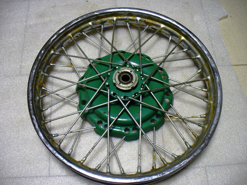

Rotile sunt de doua tipuri, cele "militare" copiate dupa BMW R71 si rotile "civile" care sunt si cele mai cunoscute si folosite la noi.

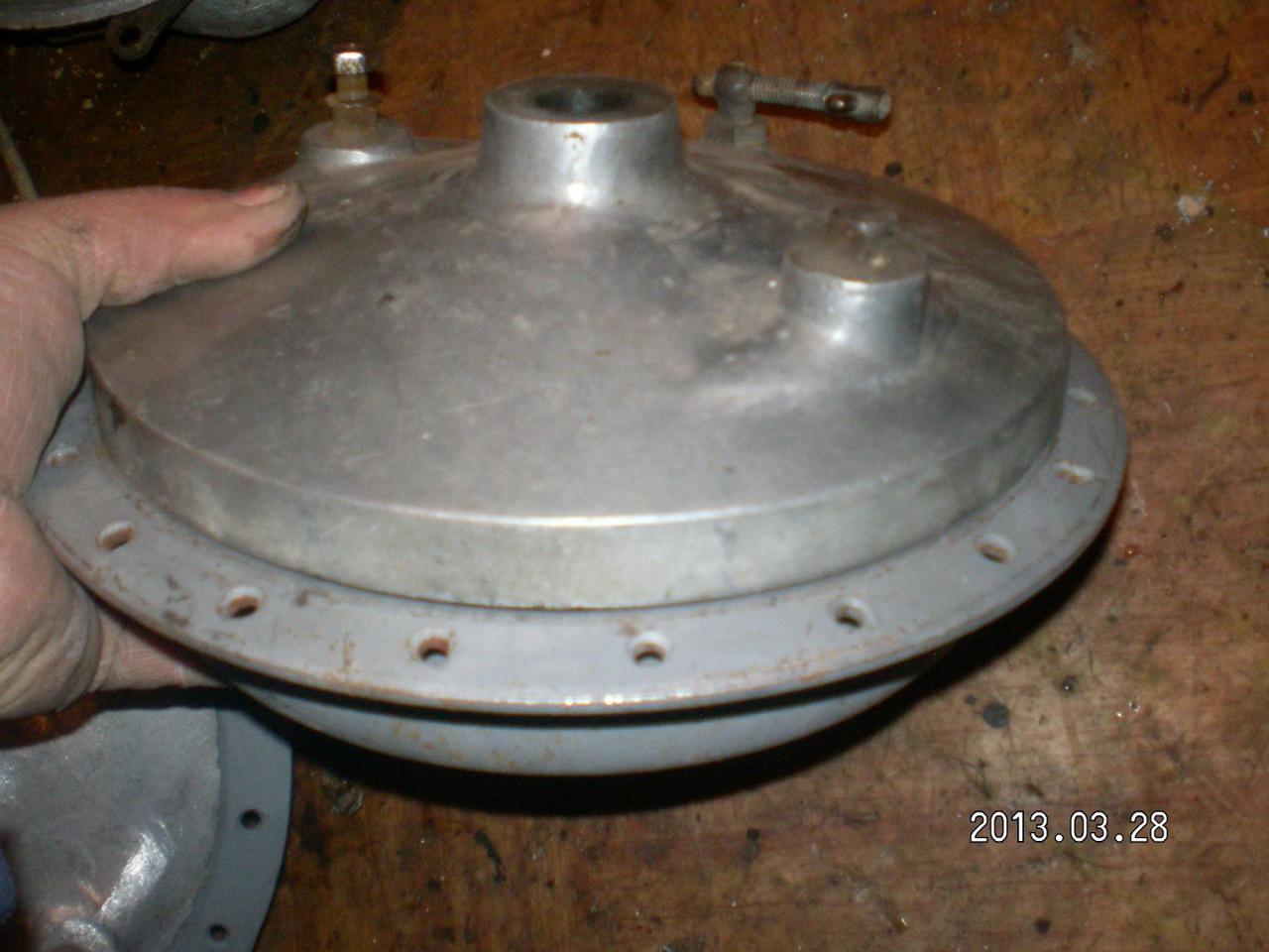

Roata copiata dupa BMW R71 este cea cu tambur simplu (popular tambur militar) si are capacitate mai mica de franare fata de tamburii civili avand sabotii mai ingusti. Jantele se diferentiaza si ele prin niste indoituri specfice, le voi arata in imaginile de mai jos. Tamburii militari sunt "vanati" pentru valoarea lor fiind greu de gasit ca piese second hand si nicidecum pentru faptul ca ar fi mai buni. Totodata un M72 facut cu tamburi militari arata mai bine ca un M72 cu tamburi civili, dar ca functionalitate si costuri sunt mai buni tamburii civili.
Tambur militar:
Tambur civil:

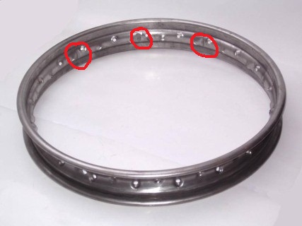

Janta militara, identica cu cea de BMW R71. Am incercuit cu rosu cateva dintre indoiturile specifice jantelor militare:

Roata completa model militar:
Roata completa model civil:
Anvelopele sunt de regula 3.75/19 dar se mai pot folosi 3.50/19 si 4.00/19. Pentru drumurile noastre sunt mai bune 3.75/19 si 4.00/19 dar pentru mai multa eleganta in cazul modelelor civile se poate folosi si 3.50/19.

Tamburii militari de la M72 [highlight=#ffbf00]NU sunt copiaţi[/highlight] după cei de la BMW. Un tambur de la M nu se potriveşte la BMW.
Jantele cu "îndoituri specifice", militare, nu sunt identice cu cele de la BMW. "Nemţoaicele" au elemente de identificare distincte.

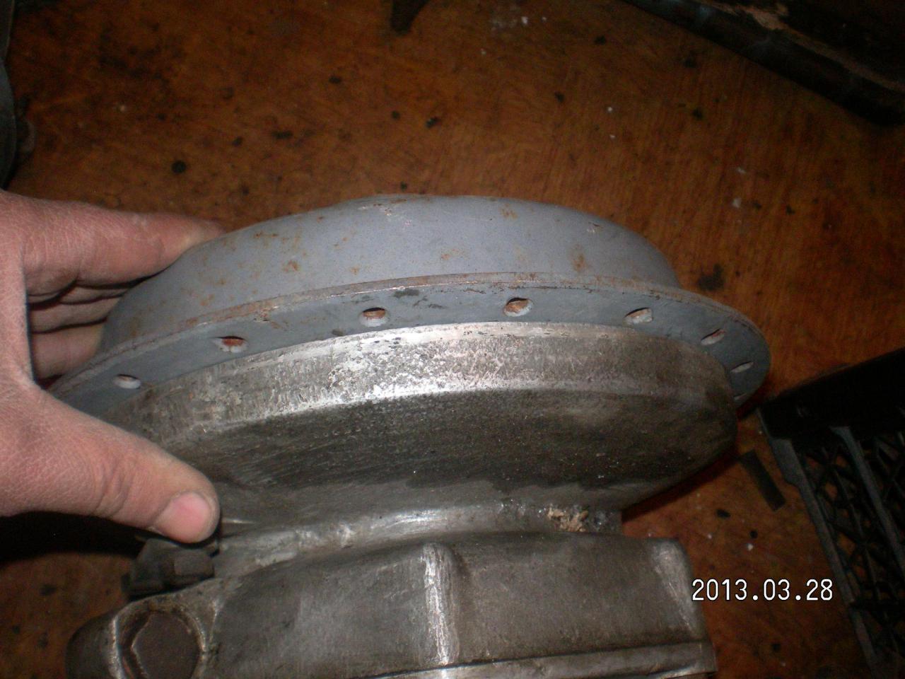

Sa continuam cu grupul spate si platoul de franare fata. Aici aspectul important este ca tamburii militari se potrivesc numai pe grup de spate militar si si platou de frana fata militar, la fel si tamburii civili se potrivesc numai pe grup civil si platou de franare civil. Grupul si platoul fata de M72 civil prezinta un canal in care intra parte din tambur pentru a asigura o protectie a sistemului de franare in timp ce grupul si platoul militar au doar o buza care asigura protectia doar dinspre interior. Mai jos sunt niste poze facute de dany_oldmoto in care se vad foarte clar diferentele:

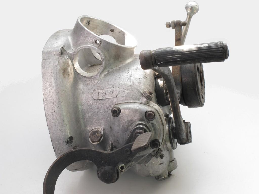

Cutia de viteze de Ural M72:

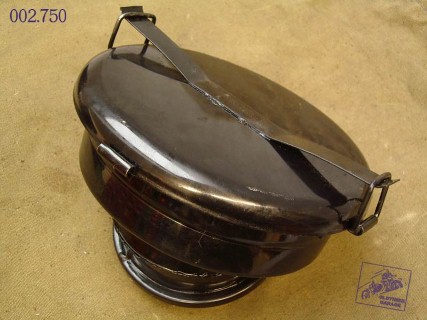

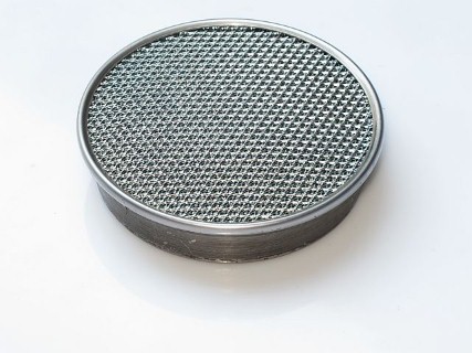

Dupa cum se vede pe cutia de viteze se monteaza si filtrul de aer, exista doua tipuri de fitru de aer:
Filtru de aer "militar", copiat dupa cel de BMW R71:
Filtru de aer "civil", un model mai eficient din cauza suprafetei de filtrare mai mari:

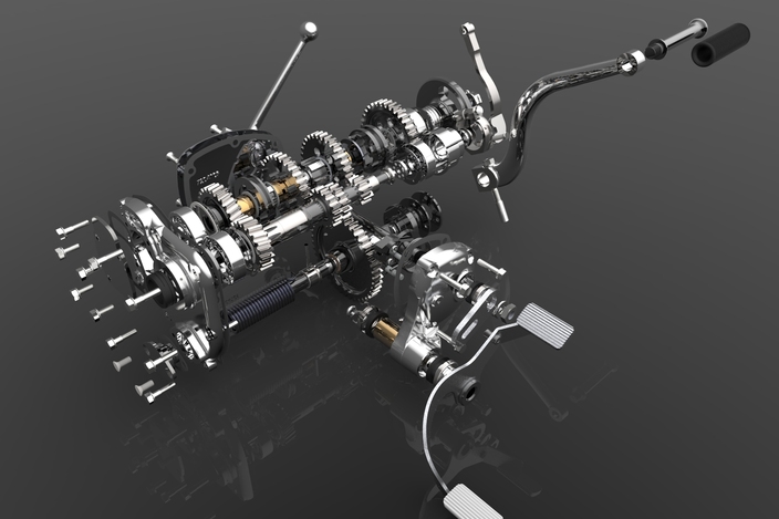

Cutia de viteze in 3D:

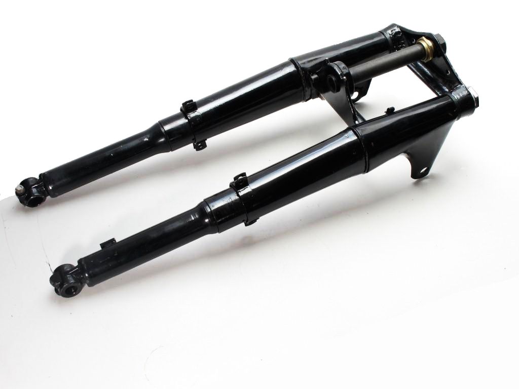

Furca fata:

In fapt, aripa la M72 este cunoscuta in cinci variante de constructie. Iar furca fata este construita in doua variante, din care o varianta cunoaste o subvarianta a constructiei jugului inferior.
