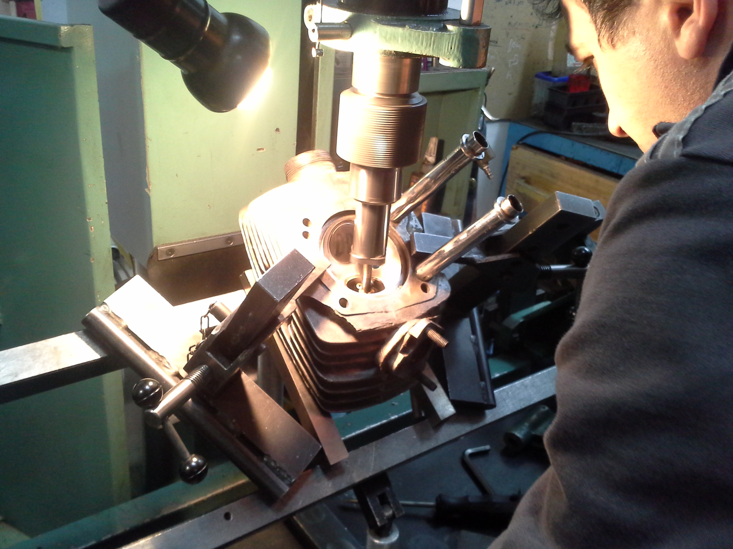

Am alezat cilindrii si am facut si supapele (rectificare, slefuire, frezare scaune), doua sunt supape originale iar doua sunt supape auto modificate pe care le montez pe evacuare.
Cu ocazia asta am rezolvat si chiulasa lui AdrianS:

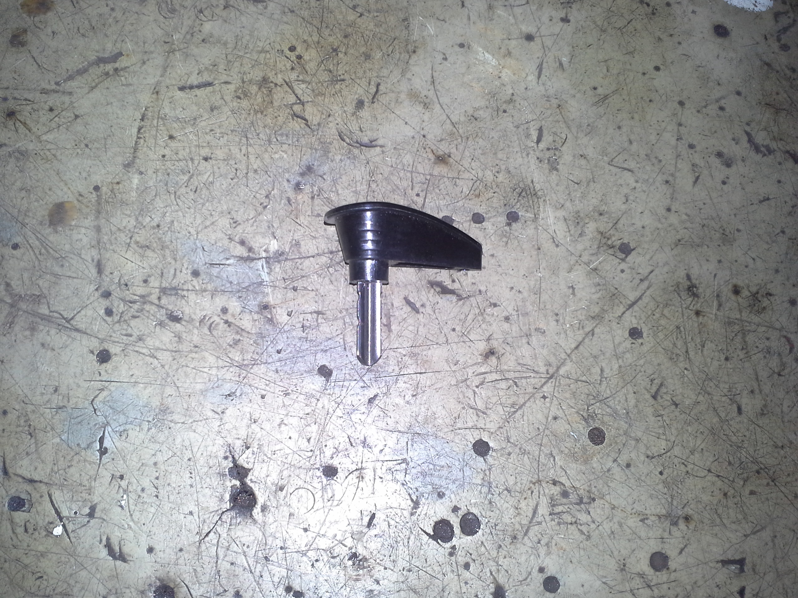

O cheie de contact pt contact de Ural M72/K750/Dnepr MT9/Ural M63. Am un contact original rusesc dar nu aveam cheie la el.

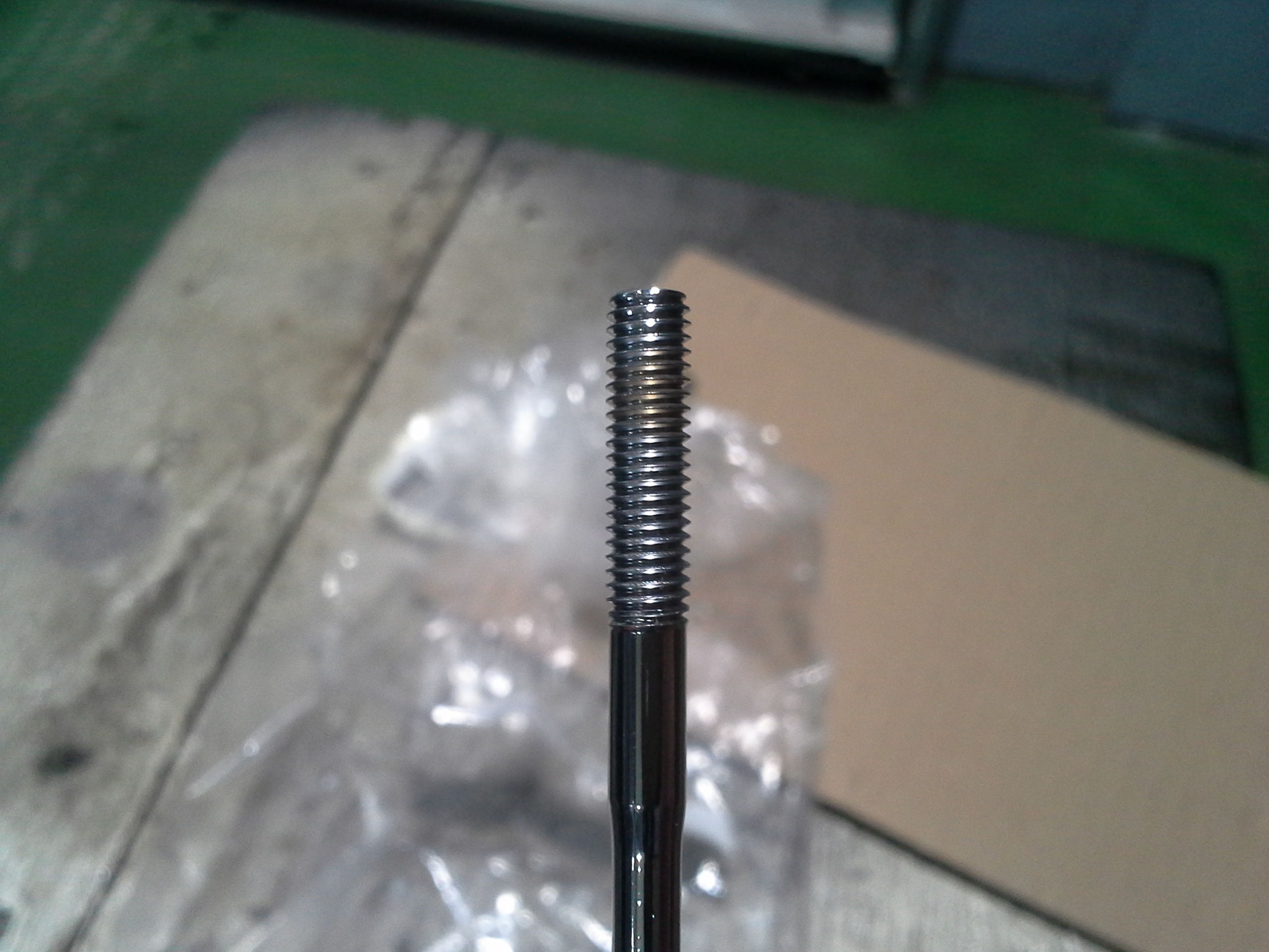

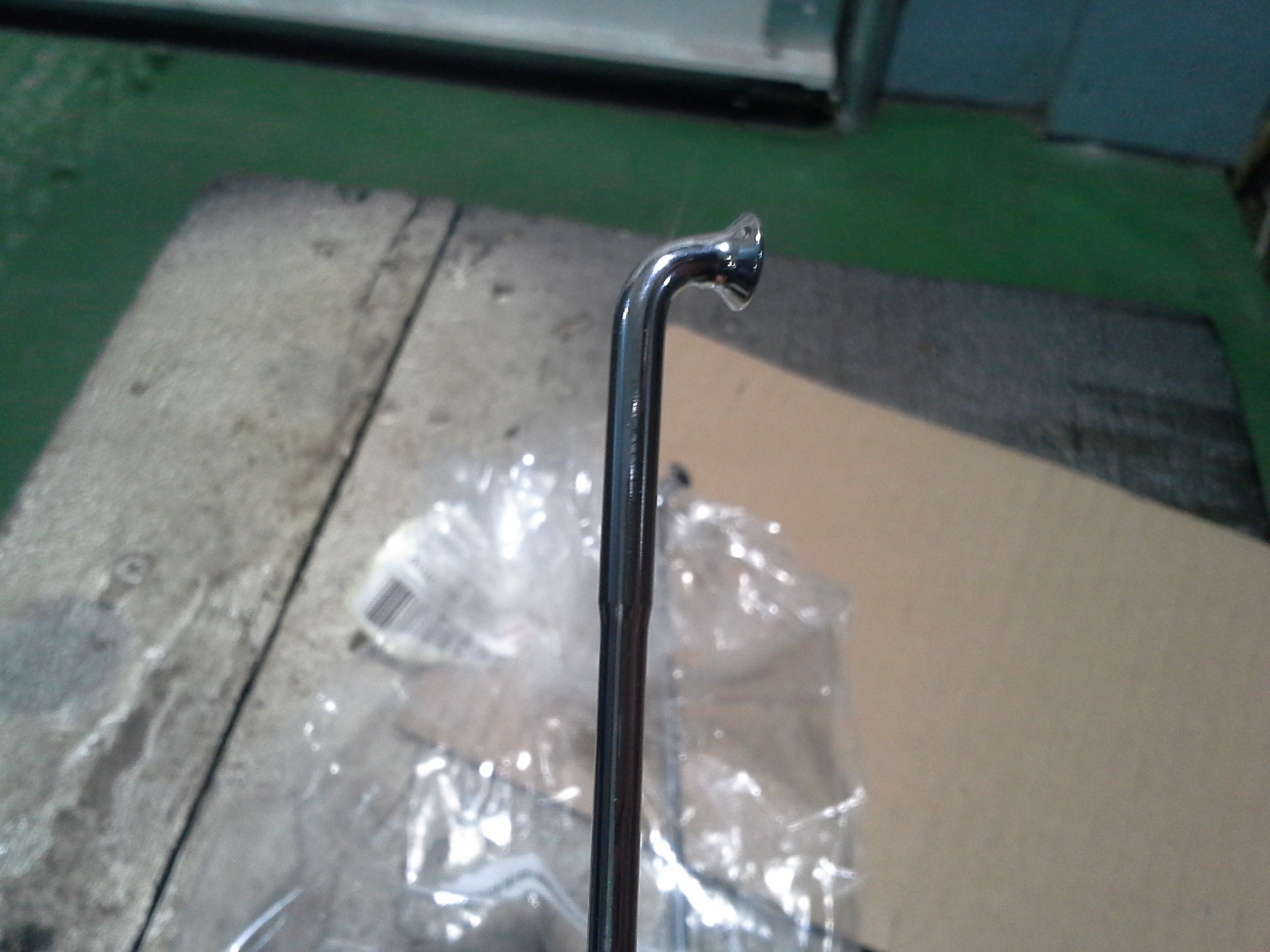

Dupa cum spuneam am gasit o sursa de piese originale BMW, adica OEM. Am comandat de proba cate o spita de BMW R71 (Ural M72 militar, BMW R12, BMW R51, BMW R71). Lungimea spitelor este de 212mm respectiv 127mm si 5mm grosime, momentan nu sunt disponibile nipluri dar lucrez si la problema asta. Exista si varianta de 4,5mm dar o consider potrivita dpdv estetic doar pt rotile pe care se monteaza anvelope de 3.50/19.
Calitatea spitelor este maxima, este chiar mai buna decat cea a spitelor clover leaf ( http://www.speichen-spokes.de/info/Welcome.html ).
Pentru cine este interesat pot aduce pe comanda la pretul de 10 lei bucata (400 lei per roata), trimiteti mail pe lznicu@yahoo.com si va contactez eu. Mentionez ca in pret nu este inclus niplul spitei.
