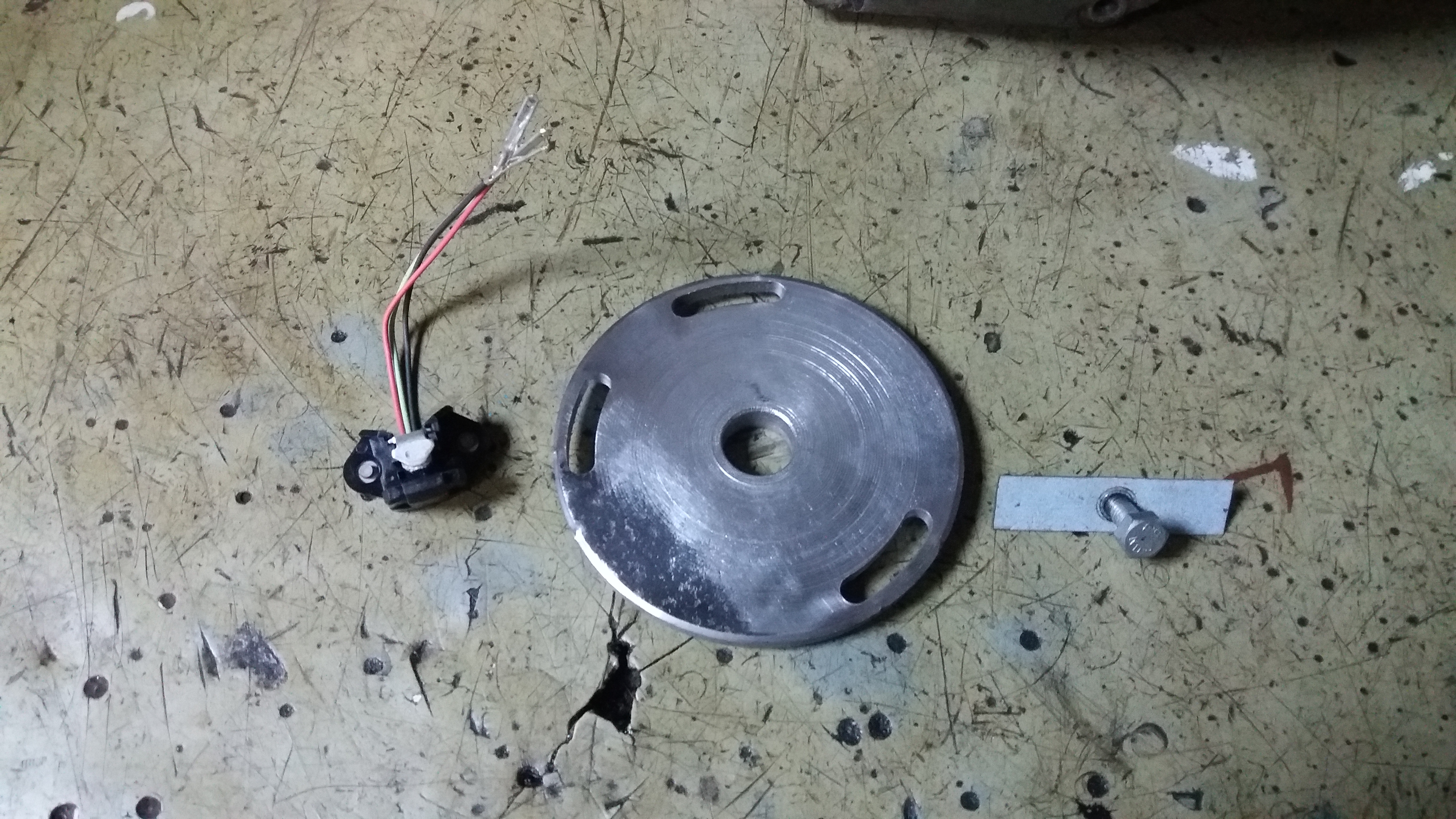

Proiectul continua, platina, condensatorul si bobina ruseasca vor deveni o amintire neplacuta. Am facut un nou platou de aprindere:
Am marit cu 5 mm la acest platou ferestrele care permit reglajul avansului, am avut ocazia sa nu pot regla corect avansul din cauza acestor ferestre. Partile de aprindere si ax cu came de la Dnepr / Ural nu sunt chiar "STAS" in ceea ce priveste exactitatea "punctului" si te obliga sa te misti mult cu reglajele la aprindere.
Mai am sa fac suportul pentru senzor si va fi gata, cam asa va arata aprinderea electronica facuta de mine:
