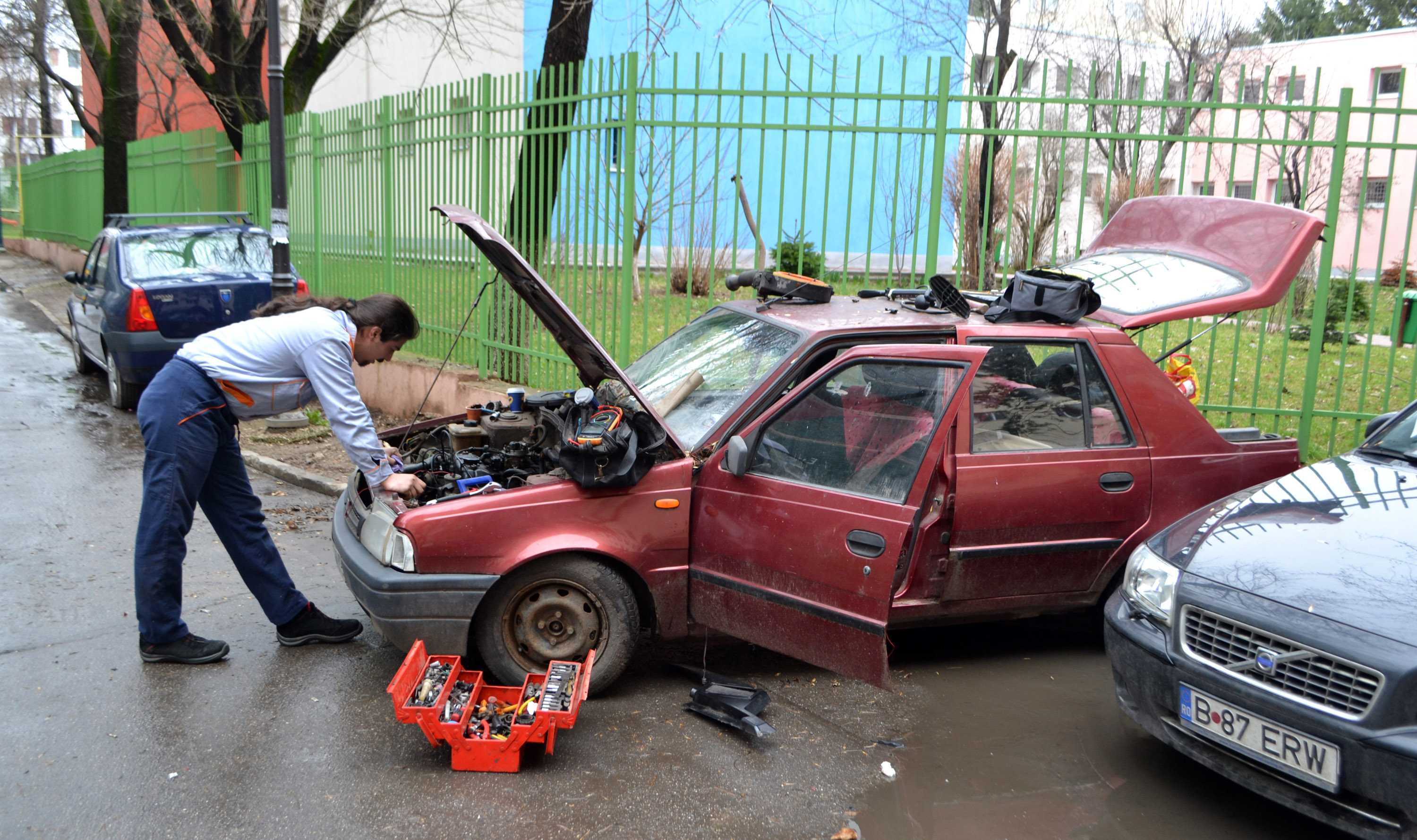

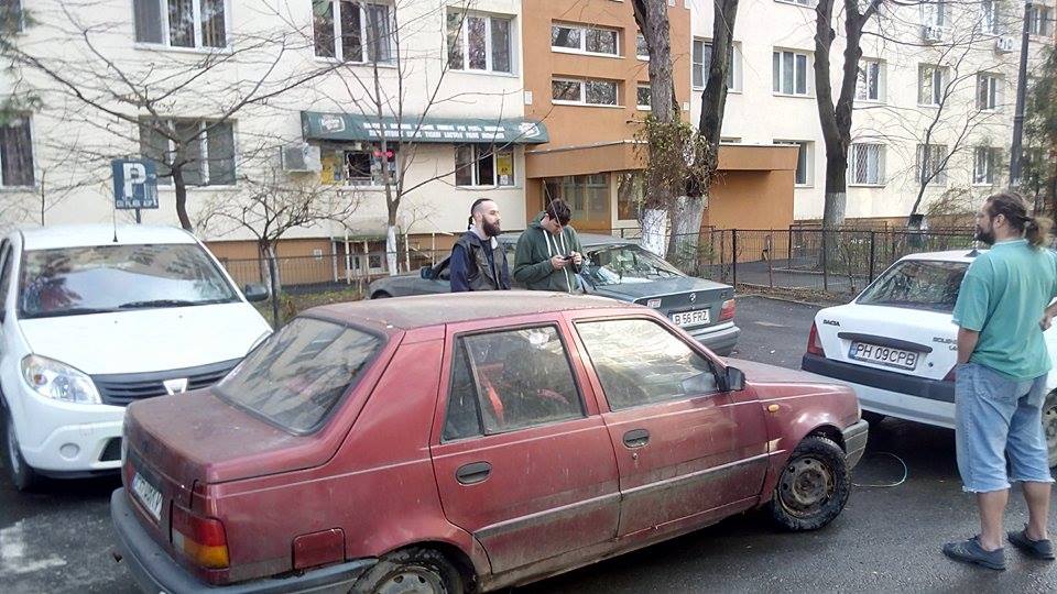

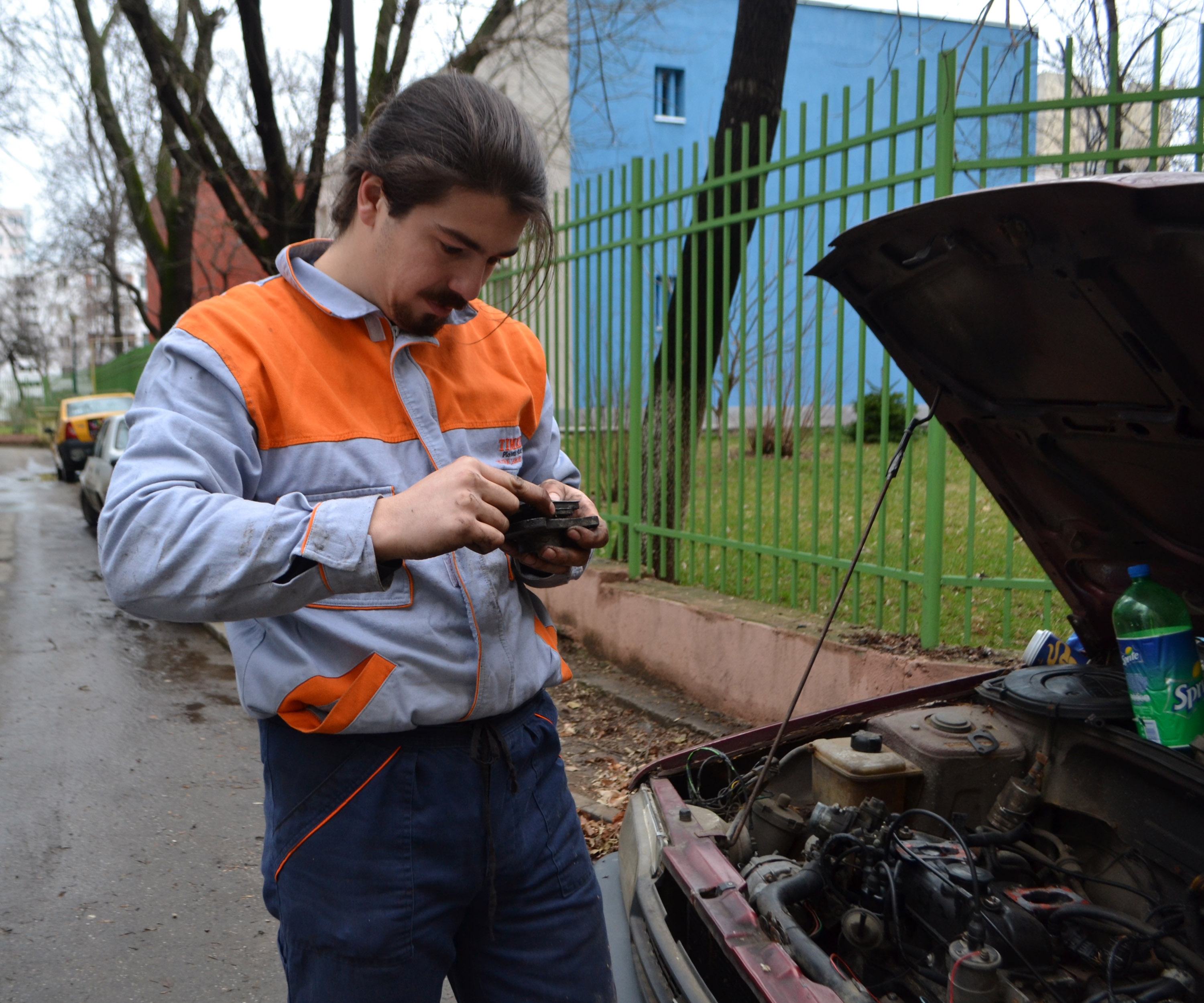

Nene Ivane, pregăteşte-ţi aparatul foto să-ţi faci o poză peste cinci minute, că ar fi spectaculos să-ţi vedem culorile semaforului pe faţă când oi citi topicul ăsta şi - mai ales - când vei vedea pozele şi filmuleţul :P. Poate recunoşti "Cârja" din prim-plan, care n-a rezistat să se ştie rebotezată "Vişinica", să se vadă deodată - din spaima Olteniei - maşină cu scaun de copil în ea şi să-şi etaleze GJ-ul mândru al plăcuţei prin B.
A cedat aşadar nervos după vreun an de zile de ménage à Cicloburu, lovitura de graţie probabil dându-i-o din greşeală chiar noi când am umblat să-i recondiţionăm crunt-poziţionatul demaror, operaţiune după care n-a mai vrut să dea niciun fel de scânteie şi pace. Fiat pax, că mortua est. Ţin în mod special să-i vorbesc de rău pe cei care s-au băgat în electrica maşinii ăsteia (şi zău că nu discriminez), fiindcă mai mult şi-au bătut joc de dânsa şi ne-au îngreunat nouă viaţa decât să-i aducă îmbunătăţiri. Improvizaţii mai facem şi noi, dar aici e deja vorba de nişte chestii magistrale şi spectaculoase pe care noi n-am reuşit să le pricepem ori descoasem. Acestea fiind zise, să mergem mai departe până nu vin iar minerii să se răzbune! :P

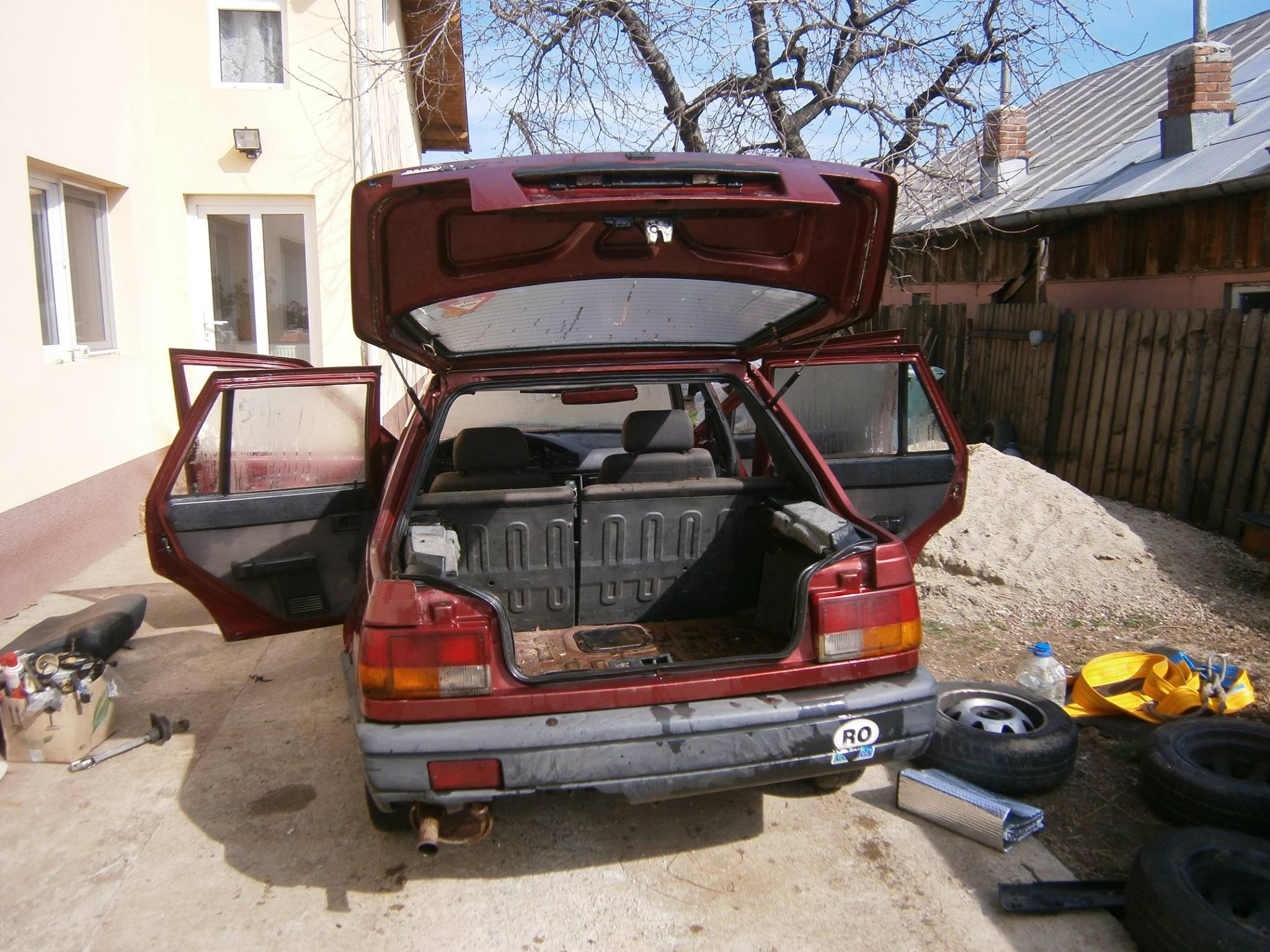

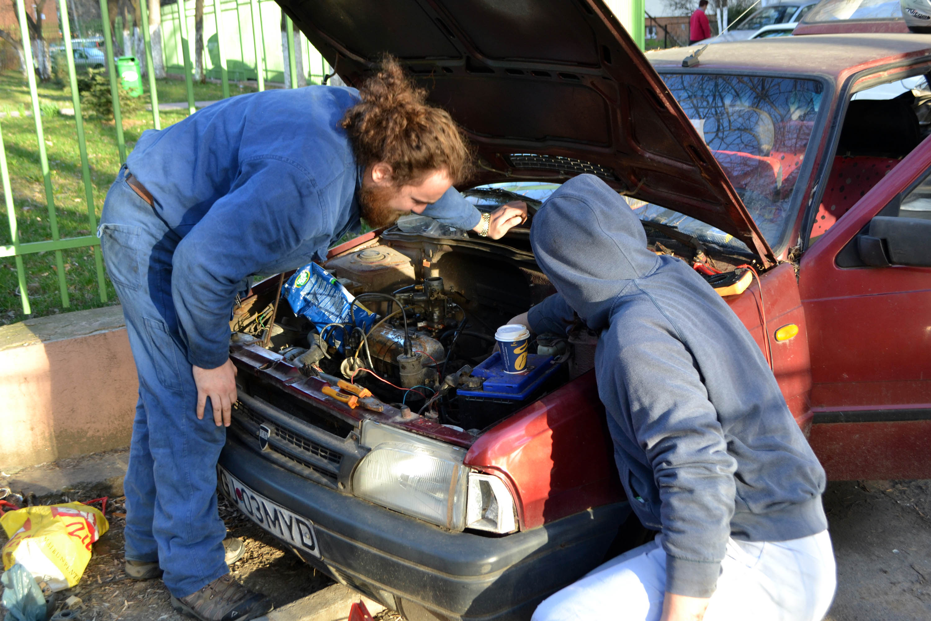

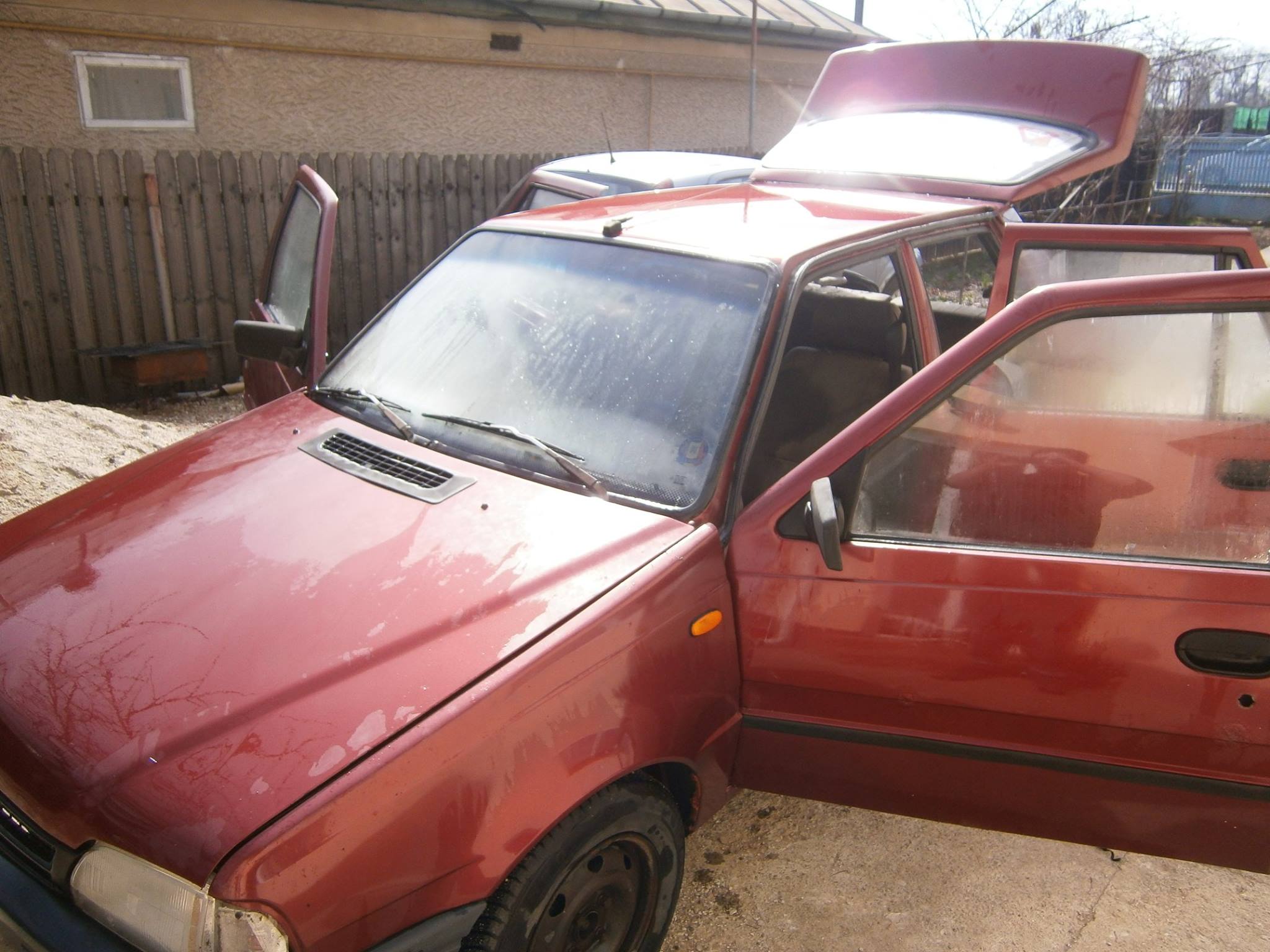

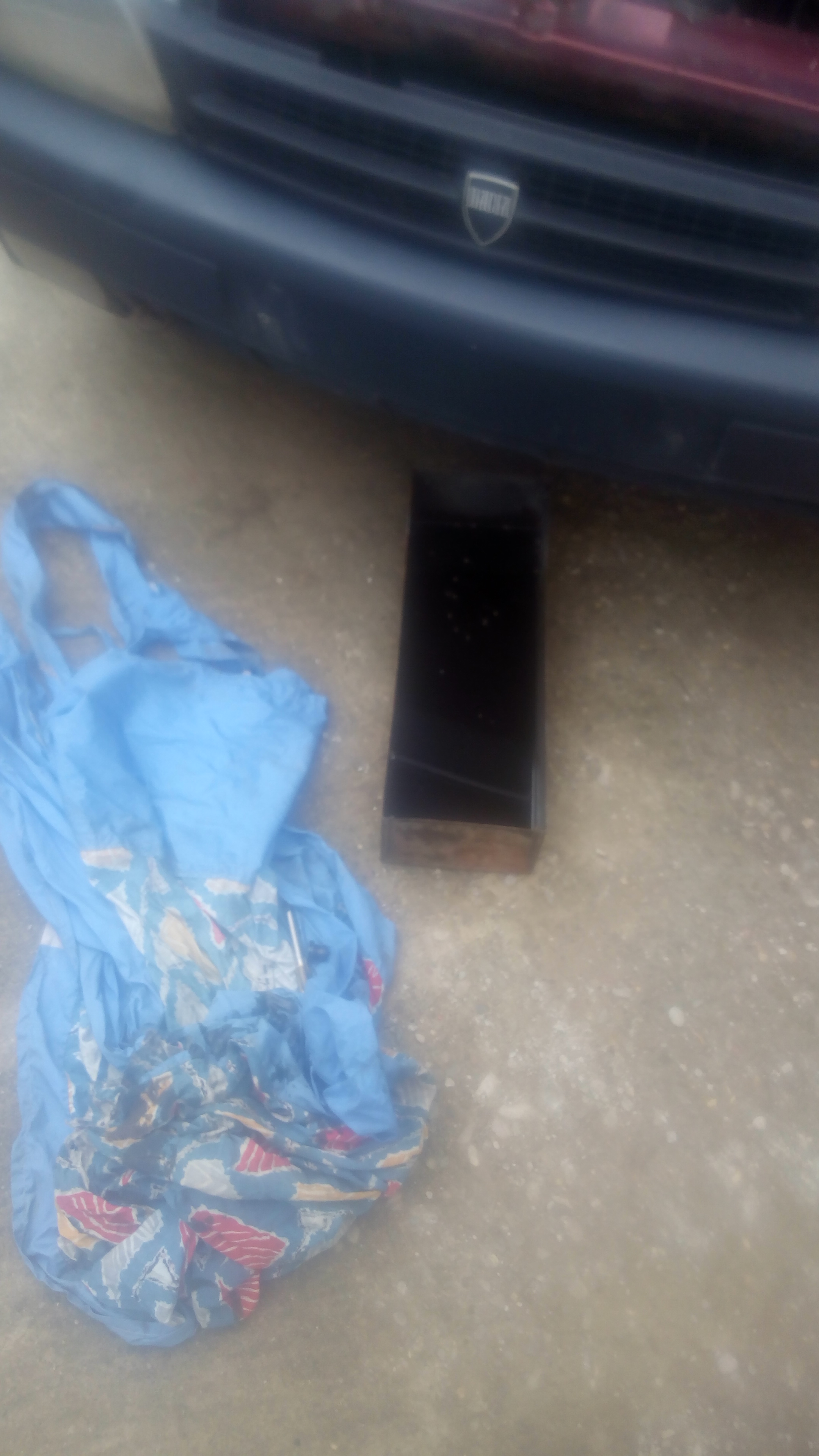

Procedeu: se ia una bucată cheie de la portbagaj. Se descuie portbagajul. Apoi din portbagaj se ia una bucată cheie de prezoane roţi. Cu braţul extins şi cu cheia în mâna acestui braţ, se apasă cu capătul util al cheii pe ţâmburuşul care descuie portiera dreapta-spate. Se deschide apoi de-afară portiera dreapta-spate şi se ridică ţâmburuşul care descuie portiera dreapta-faţă. Se deschide apoi portiera dreapta-faţă şi se ajunge în sfârşit la ţâmburuşul care descuie portiera şoferului. Se deschide portiera şoferului, se trage de mânerul ce descuie capota, se ridică respectiva capotă şi se apucă de treabă.
Trăiască aici Mihai, zis Jawa1960 pe forumul nostru, că într-atât de mult şi-a dorit să ne-ajute încât a găsit o soluţie cel puţin pe placul tustreilor: renunţarea la ceea ce am conchis noi a fi un calculator ars (şi o injecţie defectuoasă) şi retrogradarea către delcoul, carburatorul şi pompa de benzină clasice ale Daciei 1310. Donatorul de organe zis Zambilica (Dacia 1310) îşi aştepta oricum cuminte şi resemnată soarta remăţească, aşa că am săltat din ea piesele necesare.

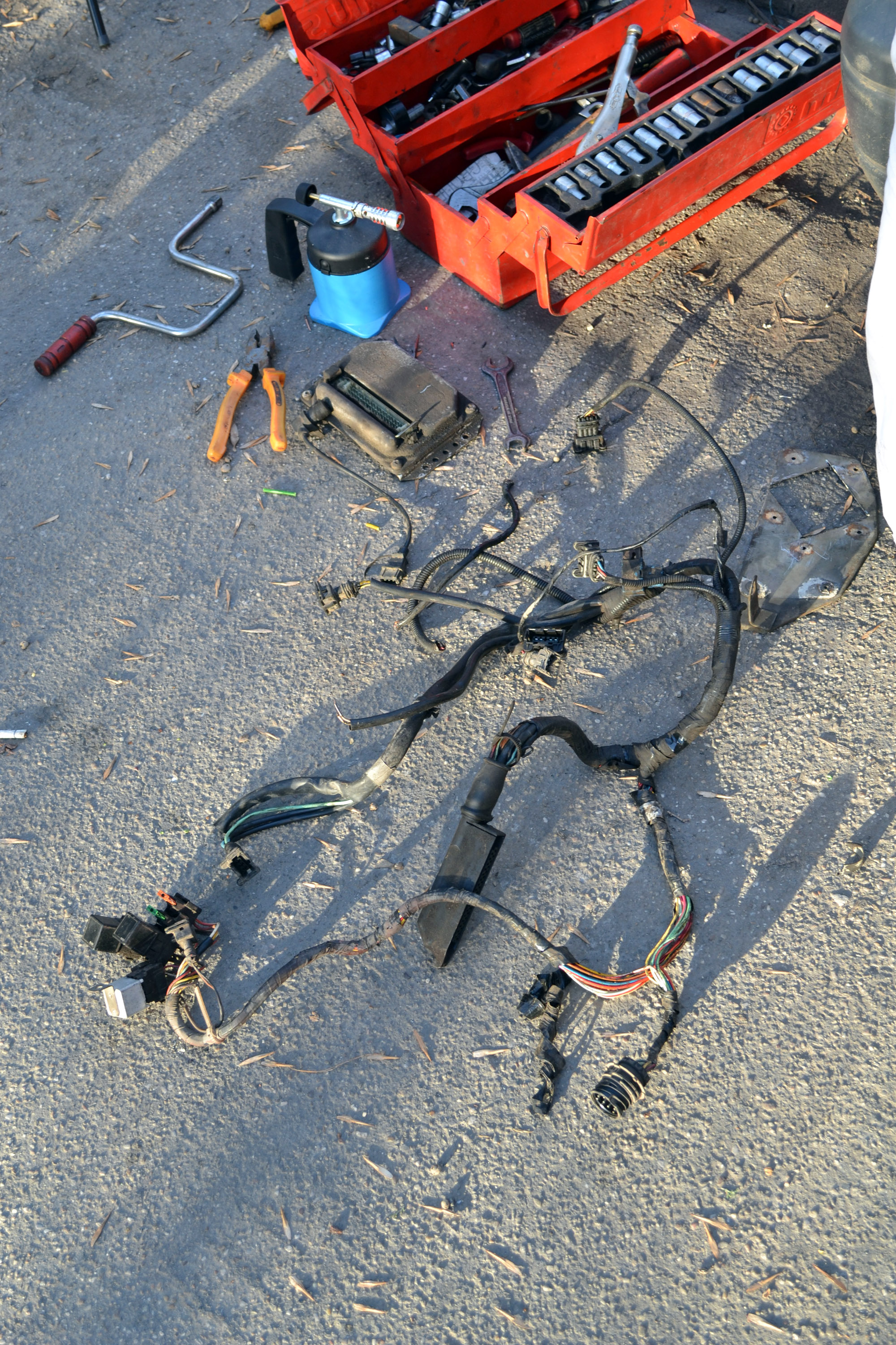

Trebuie lăudaţi inginerii de la Dacia pentru redundanţa din motorul Daciei Nova pe injecţie. Cu toate că au folosit noile sisteme pentru gestionarea aprinderii şi alimentării cu carburant, nu au modificat blocul motor şi nu au înlăturat mecanismele de antrenare ale vechilor subansambluri. De pildă au lăsat la locul lui pinionul ce învârte delcoul şi n-au umblat la cama care acţiona vechea pompă de benzină. Pur şi simplu le-au astupat cu nişte capace şi aia a fost! Mihai a descoperit treaba asta inspirându-se de la Novă din Sinaia ce a păţit o modificare asemănătoare. Noi am înlăturat capacele, am vârât delcoul clasic la locul său, apoi am compus o pompă de benzină din cele două şi jumătate pe care le aveam pe post de piese schimbate (deci nu neapărat de schimb) şi am înfipt-o unde-i e locul.
Am anulat vajnicul calculator şi am purces la a da chei şi pedale. De precizat că-n filmuleţ ne-am chinuit până ne-am dat seama că pinionul delcoului nu era aşezat la semn, ceea ce ne-a dat iniţial un avans la aprindere complet aiurea. Am scos pinionul şi tot atunci am aflat (trăiască smartfeonurile astea, că bine e să poţi intra pe Gugăl când ai nevoie) că ăsta se montează în felul următor: îl ridici pe nenea cilindrul 1 (cel mai dinspre volantă / cutia de viteze) la PMS, să-ţi apară şi semnul pe volantă. Iei după asta pinionul (efectiv îl scoţi din locaşul lui, că nu-i prins cu nimic) şi îl aliniezi cu teşitura din capul lui perpendicular pe blocul motor. Grijă la faptul că teşitura nu este dată fix pe mijlocul diametrului, ci puţin într-o parte, rezultând două semicercuri - unul mai mare şi unul mai mic în lungime. Semicercul mai lung vine înspre volant. Din vorbe pare greu de înţeles, dar la faţa locului se dumireşte imediat tot nărodul.

Trebuie schimbat şi bendixul, fiindcă este lesne de văzut în filmuleţ cât de des ratează cuplarea demarorului pe coroana dinţată. Dacă o fi el de vină.

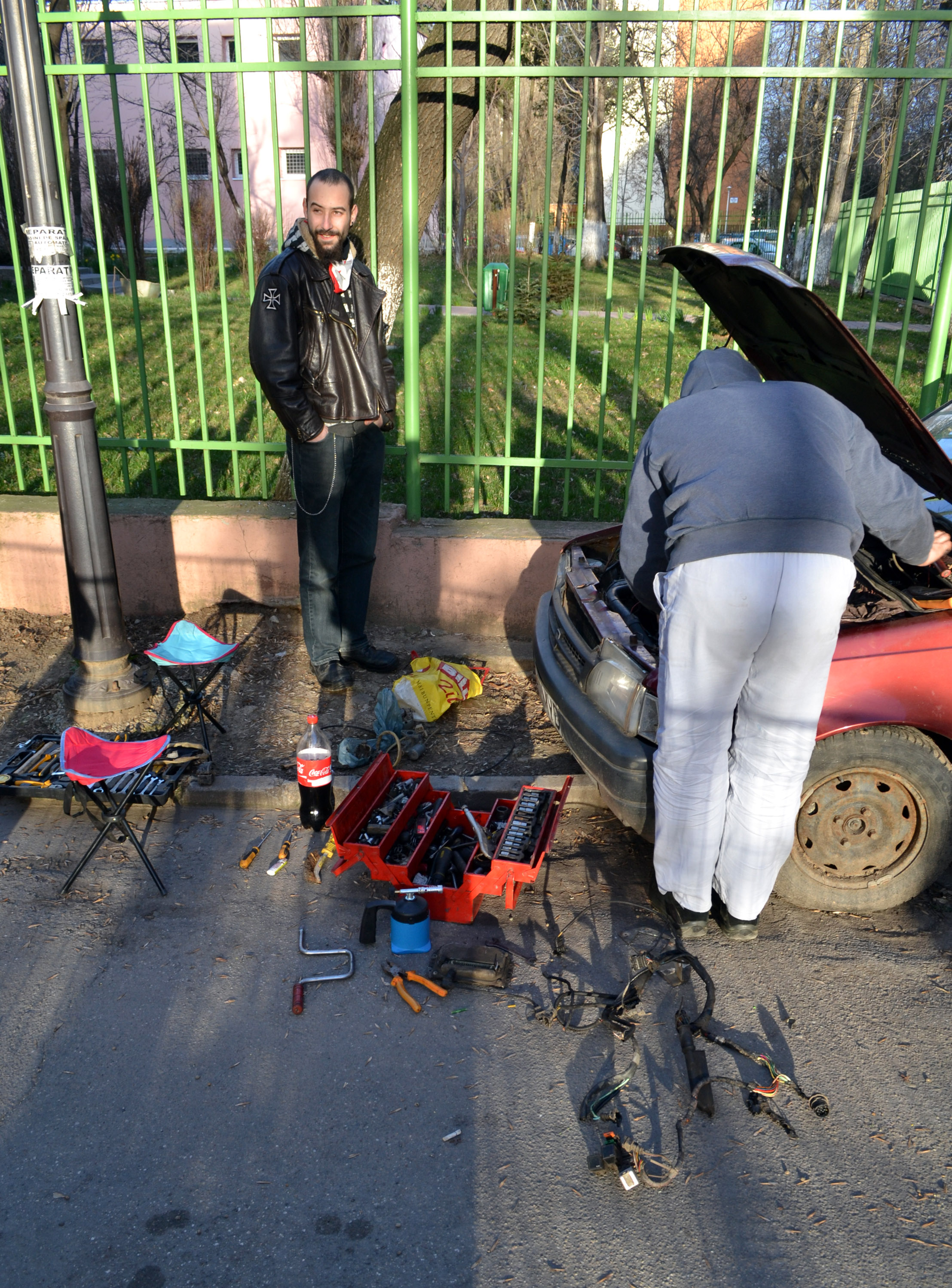

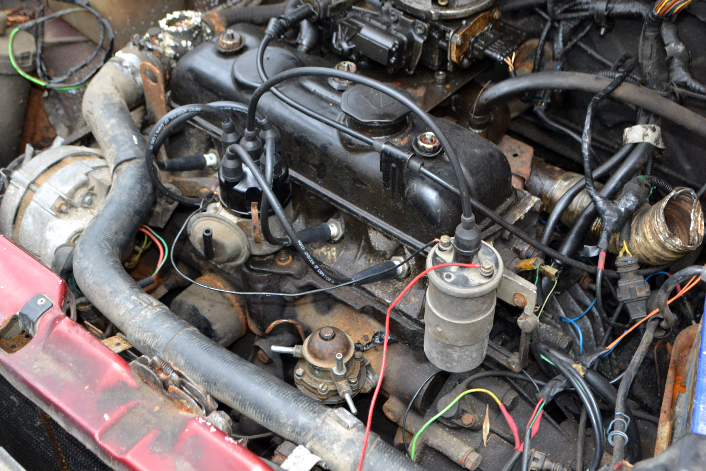

Oricum, ce nu am surprins încă în filmuleţ este carburatorul pe care Mihai şi cu Ovidiu au reuşit să-l monteze spre căderea nopţii, adaptând atât flanşa fostului modul de injecţie cât şi cea care a ţinut carburatorul pe Zambilica. Câtă vreme au luat ei flanşele la bonfaiere şi flexuri, eu am dat fuga-fuguţa până la magazin după şuruburile, şaibele, piuleţe şi gasket sealant-ul necesare adaptării. Nu ne-a venit niciunuia să credem ce pornire uşoară a făcut şi ce ralanti frumos a-nceput Vişinica să ţină apoi, mai frumos şi regulat ca oricând. Rezultatul filmat al muncii va urma în partea a doua. ;)
Aşa că ne-a luat o zi întreagă (ce-i drept, începută cam pe la miezul zilei efectiv) să facem modificarea şi ne va mai lua niţel timp să înlăturăm de-acuma kilometrii de fire care atârnă aiurea şi care nu ne mai trebuie. Cu puţin noroc poate ne-o primi şi la ITP în felul ăsta, cu toate că Mihai era cam sceptic. Până la următoarea vizită a lui Mihai (căruia-i mulţumim frumos de tot pentru efort şi reuşită), eu mă voi lupta în continuare cu portierele; trebuie să ajungem pe la un magazin de piese auto ca să luăm alte broaşte, că cheia ce porneşte motorul şi descuie portbagajul nu se potriveşte şi-n portiere. Se pare că nu mai există nici pârghiile dintre broaşte şi mecanismele care descuie portierele, din câte-mi dau seama este vorba de nişte tije care seamănă mult cu cea care leagă pârghia acceleraţiei de cea a şocului la carburator. În fine, oi găsi la magazin sau le-oi face din vreo sârmă. Mai avem de inventat prinderea pentru filtrul de aer, o prindere solidă pentru cablul de acceleraţie (diferită faţă de vechea bridă care stătea prinsă între două din cele trei prezoane ale chiulasei, fiindcă am fost nevoiţi să montăm carburatorul niţel răsucit şi s-au schimbat unghiurile utile) şi alte câteva nimicuri... importante.

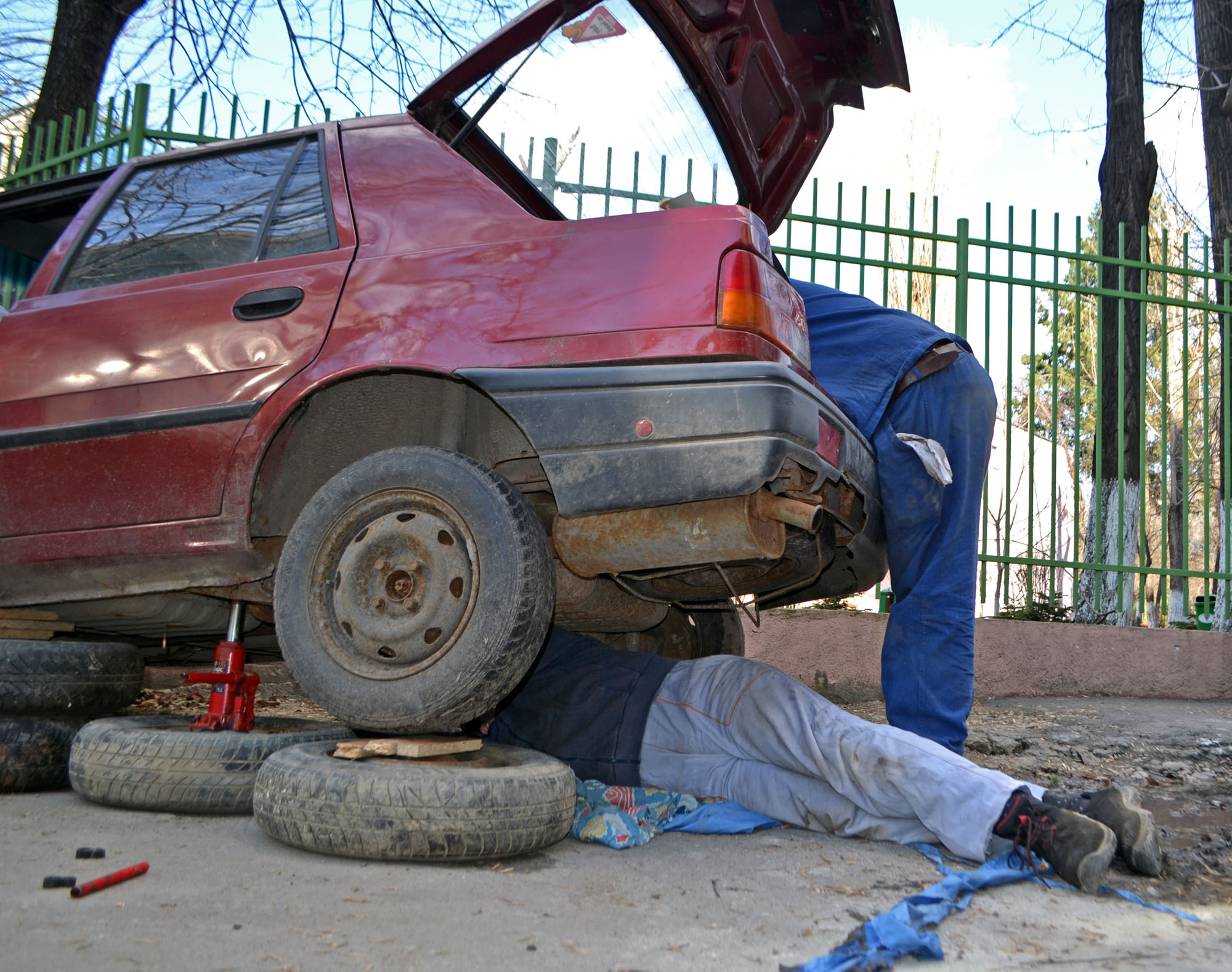

Ca fapt divers, frâne nu mai există deloc, s-or fi scurs dacă au stat atâta, aşa că trebuie să le revizuim şi pe ele. Am apucat de-am schimbat anul trecut coloana de direcţie cu cea primită de schimb de la mata, nene Ivane. Aia veche avea joc de vreo 25° şi doar un ciotuleţ din ceea ce fusese cândva cruce cardanică o mai împiedica să nu se dezintegreze complet. Arcurile şi suspensiile, precum şi bucşăraia sunt şi ele obosite, abia aşteptăm să vedem cum se va comporta şi simţi maşina după ce le-om repara.

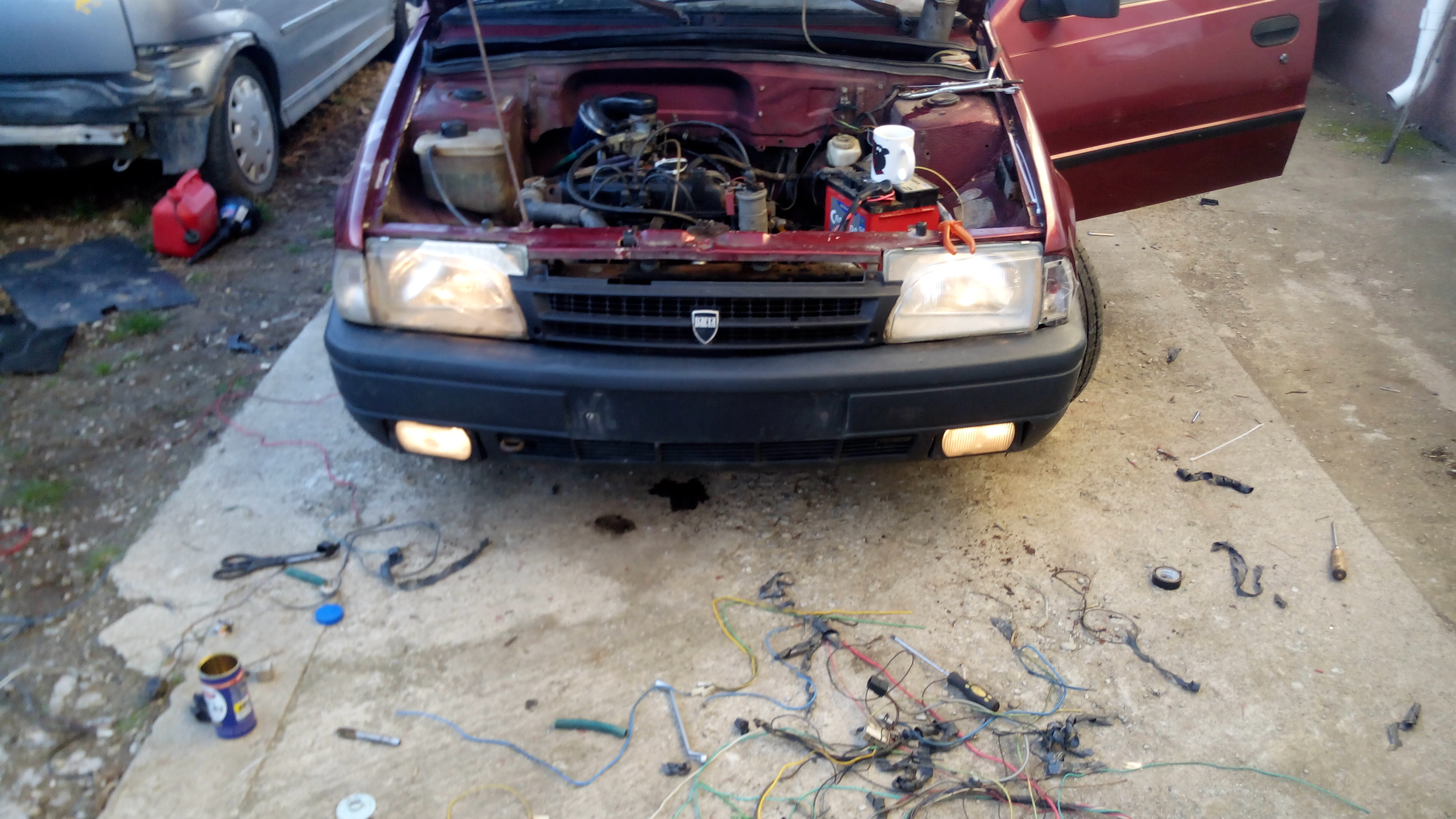

Am să-mpart în vreo două postări povestirea ultimelor lucrări, că-s poze multe. Şi cică pe 16 martie am reluat activităţile de dry-dock la vedeta rapidă Vişinica, de data asta bătuţi toată ziua de un vânt rece şi nesimţit.
Din punctul meu de vedere, una din marile bucurii ale zilei se regăseşte în pozele astea două:
Momentul în care Mihai (@Jawa1960) - înarmat cu sfic - a tăiat şi azvârlit anaconda aia de căblăraie cât colo, io mi-am lipit imediat pe faţă un ditamai rânjetul pe care numai după vizita fructuoasă la toaletă îl poate obţine cineva. Că cam (sic!) aşa m-am simţit de uşurat când au părăsit incinta toate firele alea - cu calculator cu tot -, care mai de care mai înnădite şi mai fără căpătâi.
De altfel, mai toată ziua 'ceea de duminică a gravitat în jurul simplificării şi ordonării instalaţiei electrice. Am înlăturat aşadar fire inutile, am înlocuit fire prăpădite şi am papucit şi termocontractat cam tot ce trebuia. Ne-am dat seama cu ocazia asta că releul nu încarcă deloc satisfăcător, dar deocamdată l-am lăsat în pace fiindcă nu l-am găsit. Ori suntem chiori cu toţii, ori este inclus în corpul alternatorului şi l-om schimba astfel când om pune în schimb alternatorul de Solenza pe care ni l-a dat Ivan în 2012.

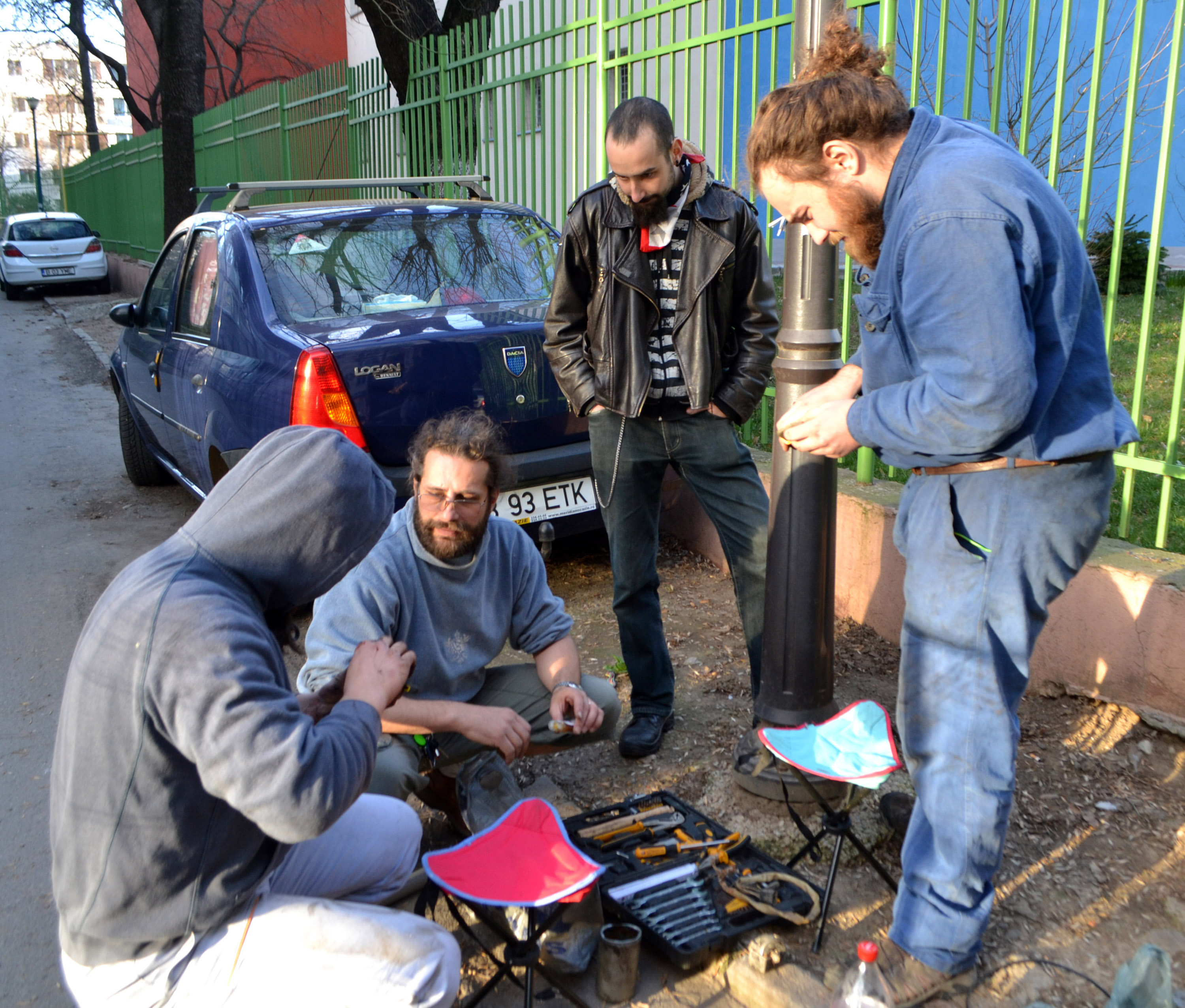

În ziua următoare, luni, ne-am concentrat pe înlocuirea pompei de benzină electrice cu una mecanică de 1310. Fiindcă bucăţile de pompă pe care le mai aveam eu şi Ovidiu ca piese de schimb nu voiau deloc să-şi facă treaba, am dat fuga-fuguţa pe la câteva magazine auto până când am găsit una nouă şi de calitate foarte bună la Emcom Invest Serv SRL, un magazin de pe Calea Ferentari dedicat pieselor auto- (c-or fi ele -turisme, -utilitare sau -tractoare mai ales). În restul după-amiezii ne-am chinuit mai mult decât preconizaserăm cu furtunele şi conductele de benzină, că erau ba înfundate, ba prea scurte, ba trasate rău pentru noua configuraţie. Cu benzina ne-a ieşit foarte bine treaba, doar că la finalul zilei ne-am trezit cu fum gri pe tobă după ce-am pornit maşina. Ofticaţi şi dezamăgiţi de apariţia noii probleme, am strâns sculele şi am gătat lucrul.
Filmuleţ #2 - Mecanică şi bătutul câmpiilor în douăzeci de minute

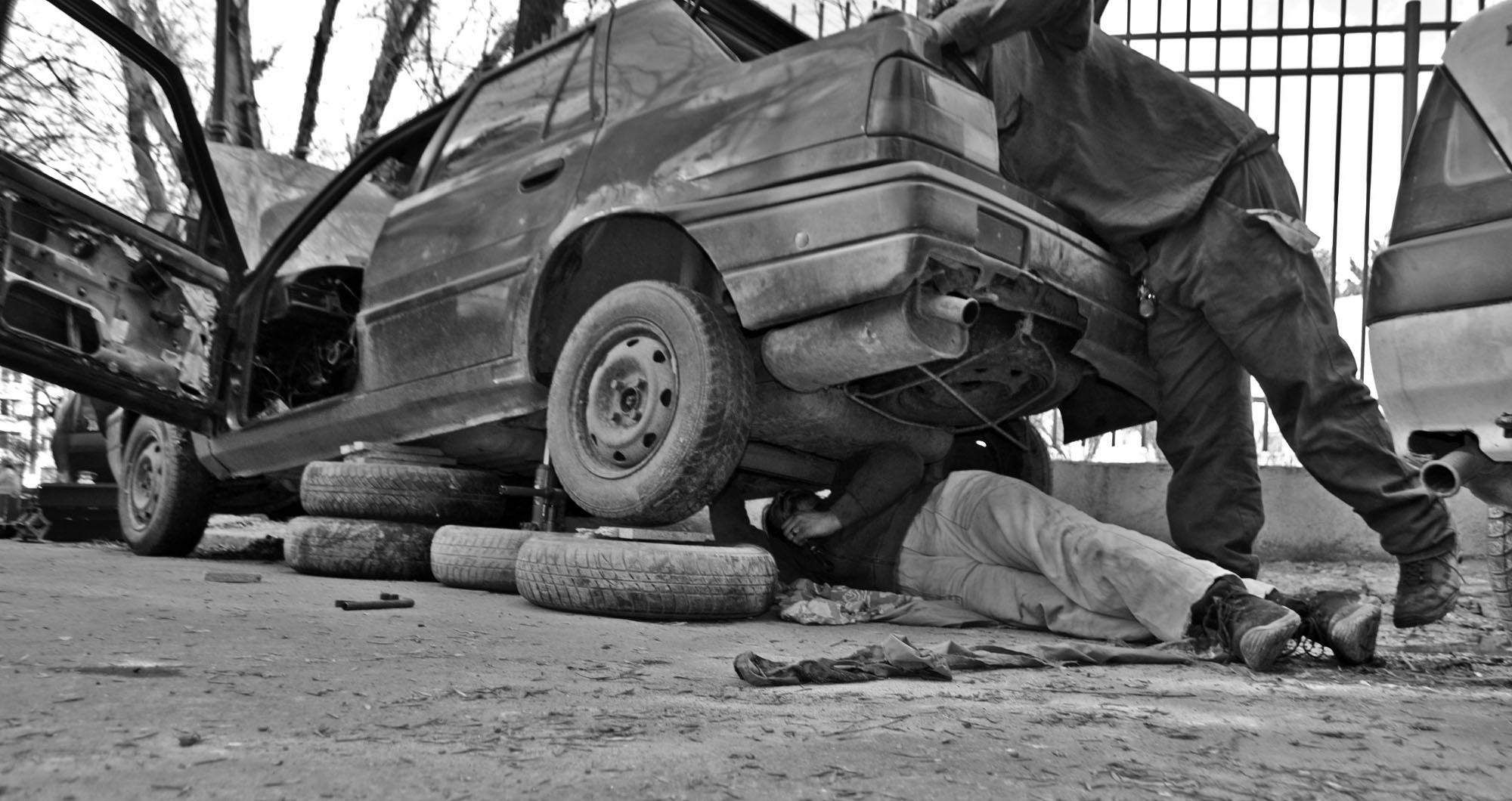

Rupţi în şaptişpe după înşelător de multă muncă, mai mult am boscorodit maşina decât orice altceva. Din aceeaşi cauză m-am mirat să aflu de la Mihai - după ce-mi spusese că multă vreme de-atunci înainte n-aveam să-l mai prind pe la Bucureşti - că pe data de 25 ale aceleiaşi luni era chitit să vină înapoi şi să ne reapucăm de treabă. Asta a picat într-o marţi şi chiar m-am luminat la faţă să-l văd în aşa toane grozave (cum de altfel îi e stilul): aflase între timp care era treaba cu fumul gri - lichid de frână intrat în galeria de admisie. Abia atunci am făcut şi eu legătura cu balta de lichid de frână de pe preşul şoferului: cedaseră pesemne garniturile din pompa de frână şi tulumba de servo-frână, lăsând lichidul să ajungă în galeria de admisie şi să se prelingă în jos pe axul pedalei de frână.

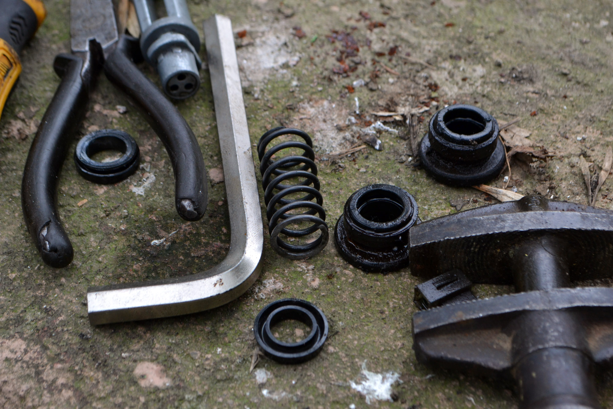

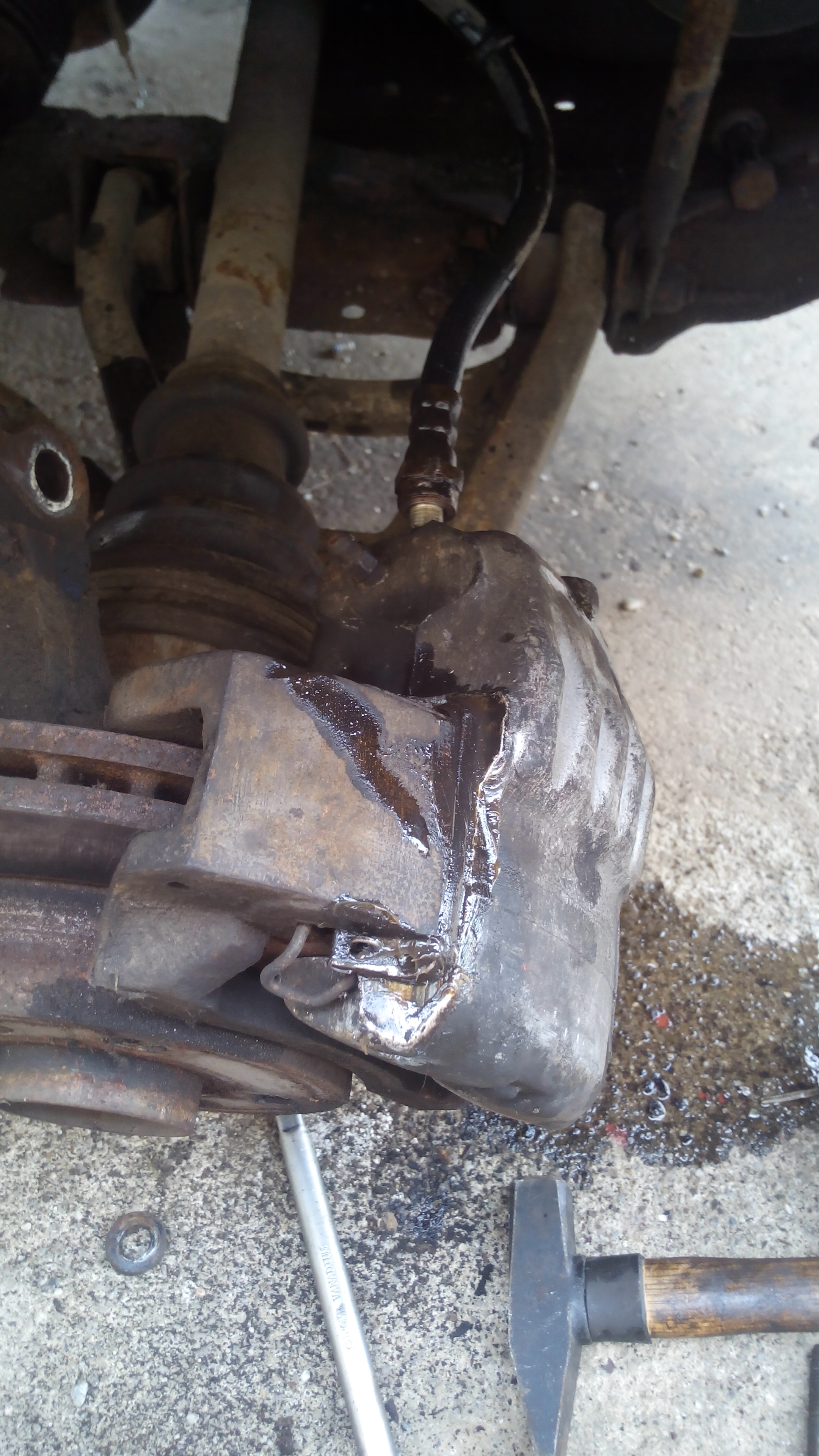

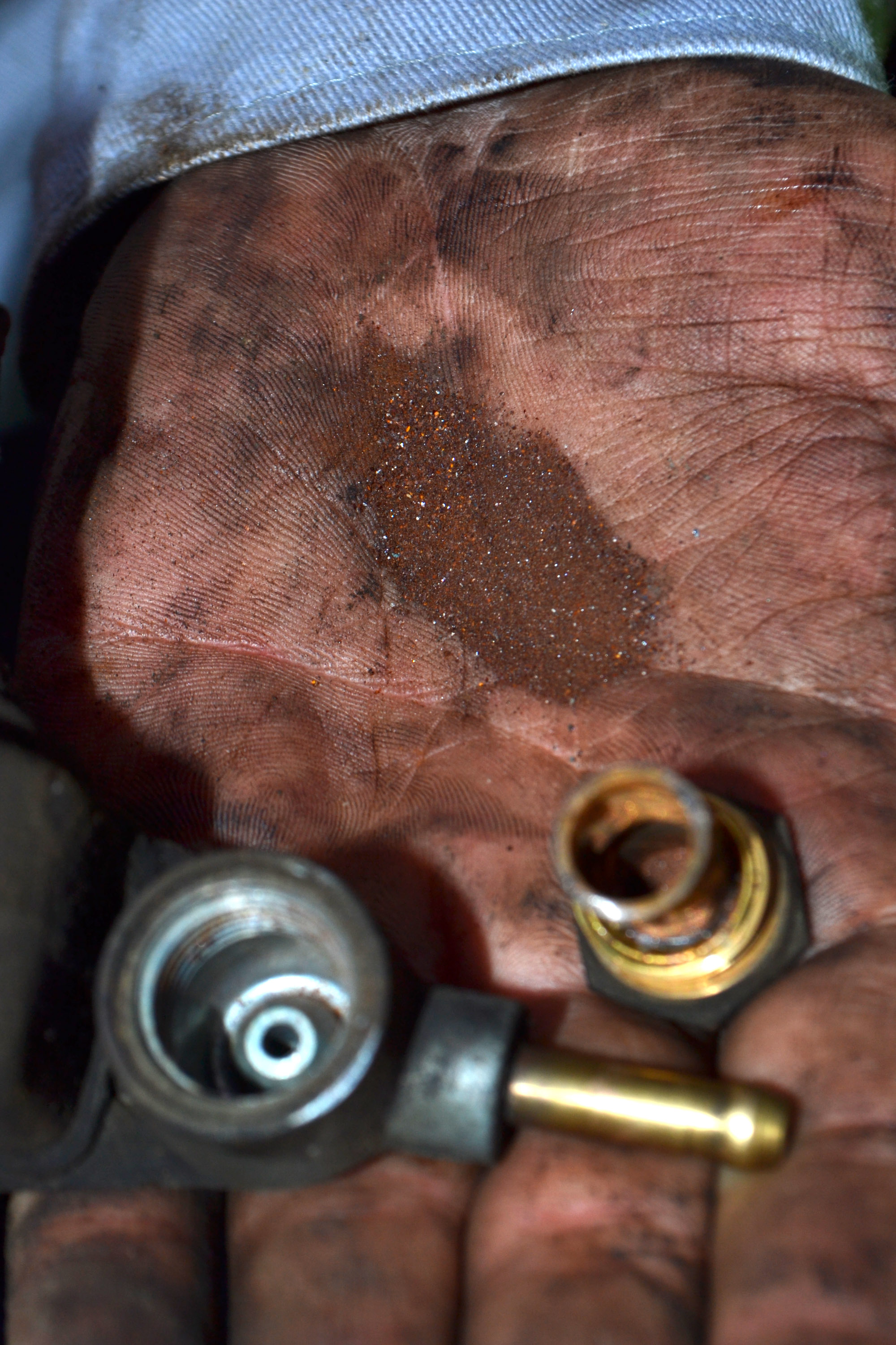

Aşa am început ziua de lucru cu desfacerea pompei de frână, ca să găsim prin ea numa' jeg şi depuneri şi garnituri terminate şi pistonaşe cam uzate. Umblând apoi pe la magazinele de piese, am găsit pentru repararea ei numai garniturile sau pompe noi cu totul (care nu arătau neapărat grozav, fiind reproduceri turceşti), dar nu şi cele două pistonaşe. Până la urmă ne-am mulţumit cu setul de garnituri şi ne-am mai chinuit ceva vreme până am montat-o la loc, însă problemele persistă. Cu toate că am eliminat (din câte se pare) scurgerile de lichid în habitaclu, frâna este în continuare ineficientă şi pedala trebuie apăsată puternic ca să acţioneze pistonaşele etrierelor. Va trebui probabil să reparăm / schimbăm şi tulumba servofrânei, iar apoi să inspectăm garniturile etrierelor. Başca etrierul de pe dreapta-faţă are aerisitorul rupt şi n-am reuşit să-l aerisim corespunzător. Am mai remediat şi funcţionarea turometrului, care o luase razna până să înlocuim condensatorul de la aprindere cu un modul GoTronic. Iar senzorul de presiune ulei (nu cel care aprinde becul, ci ăl' de controlează poziţia acului în bord) era defect: ţinea acul permanent la capătul de presiune maximă. L-am înlocuit cu cel de pe Zambilica şi acum funcţionează perfect. Ce ţi-e şi cu fiabilitatea bătrânei 1310...

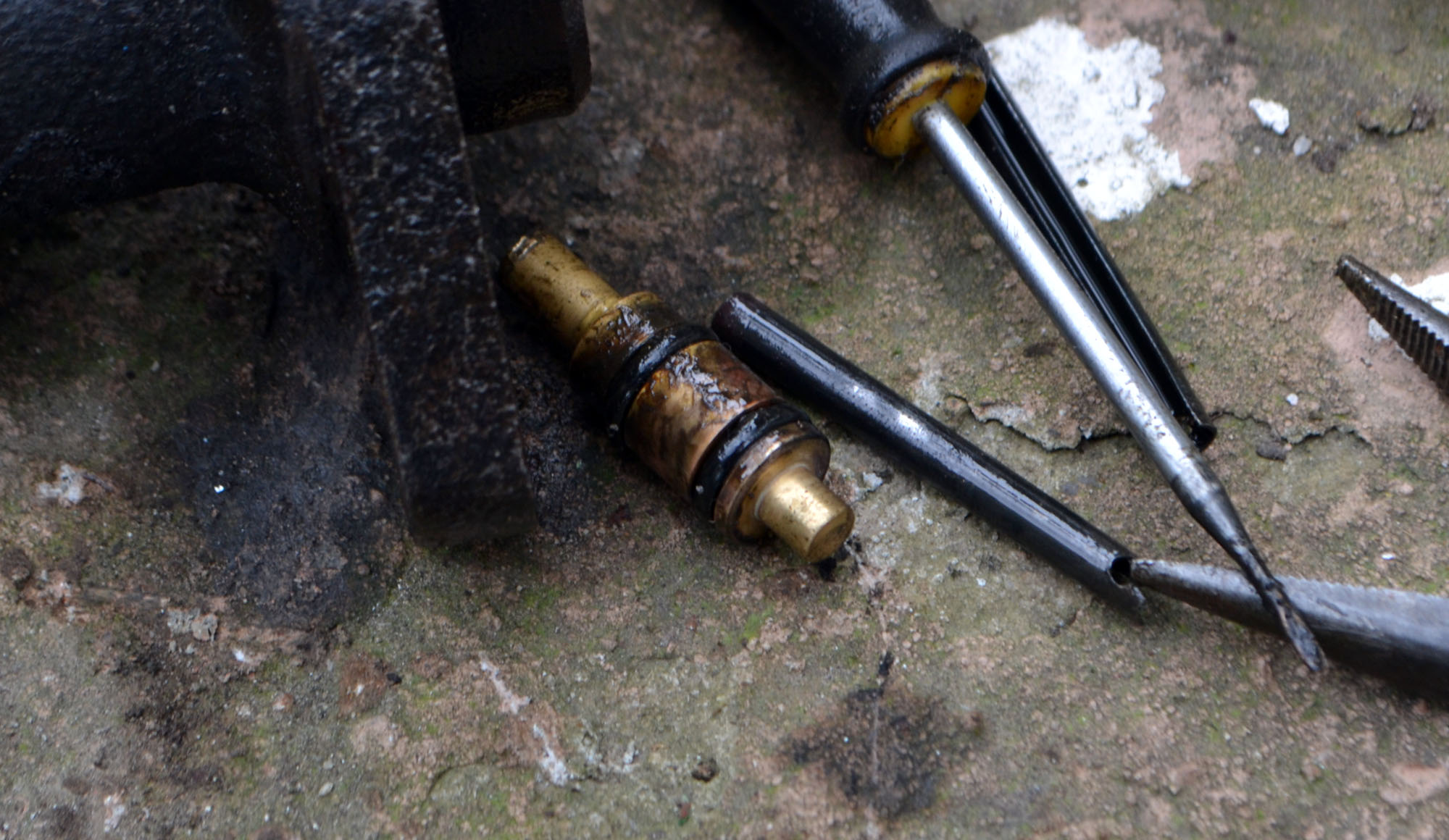

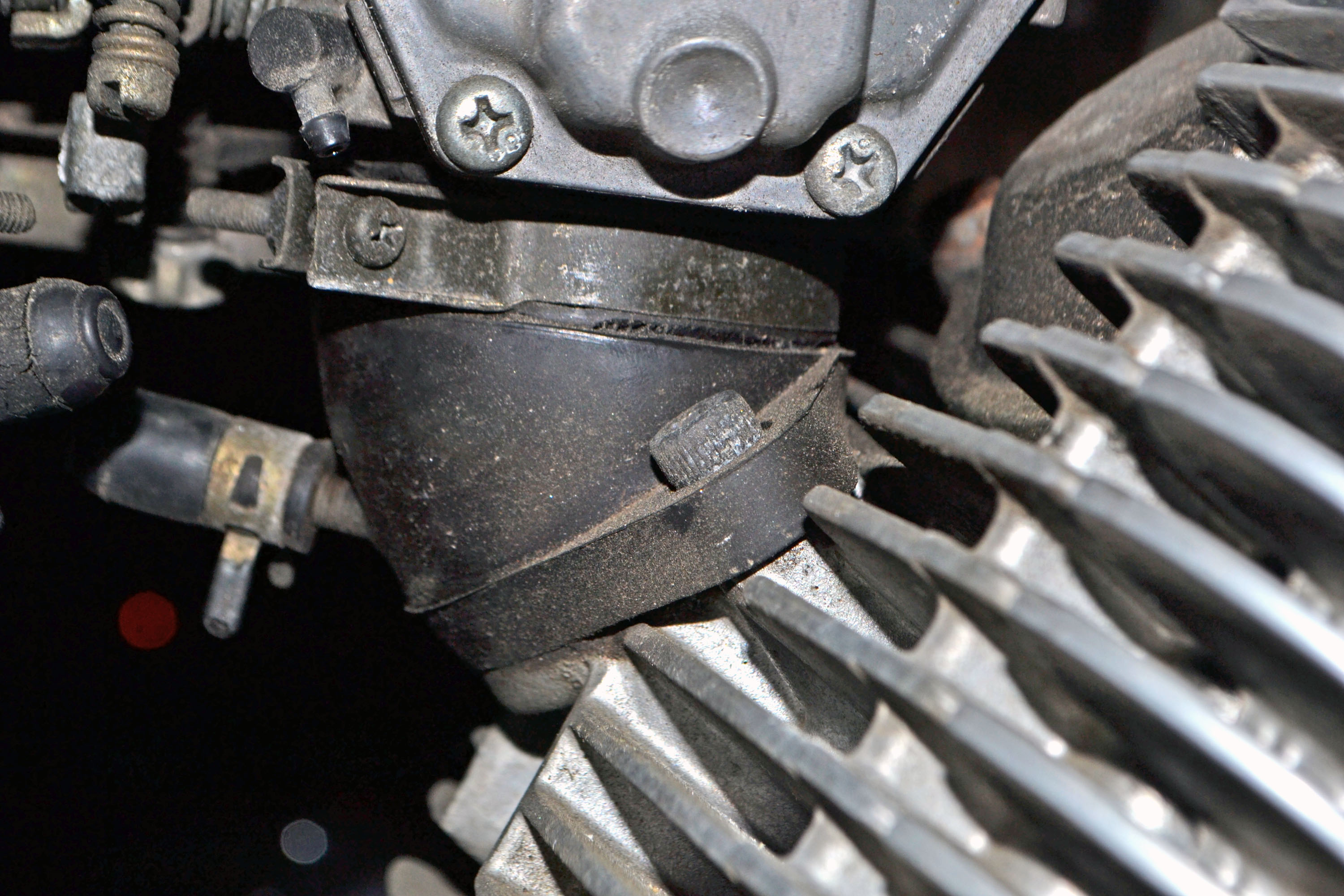

Punând degetul pe crăpături am simţit imediat forţă de sucţiune şi mi-am dat seama care era problema: aerul fals. Am reuşit totuşi să încălzim motocicleta, după care s-a putut merge fără probleme cu ea. Ulterior am căptuşit zonele afectate cu răşină epoxidică, om povesti în alt topic pe viitor.

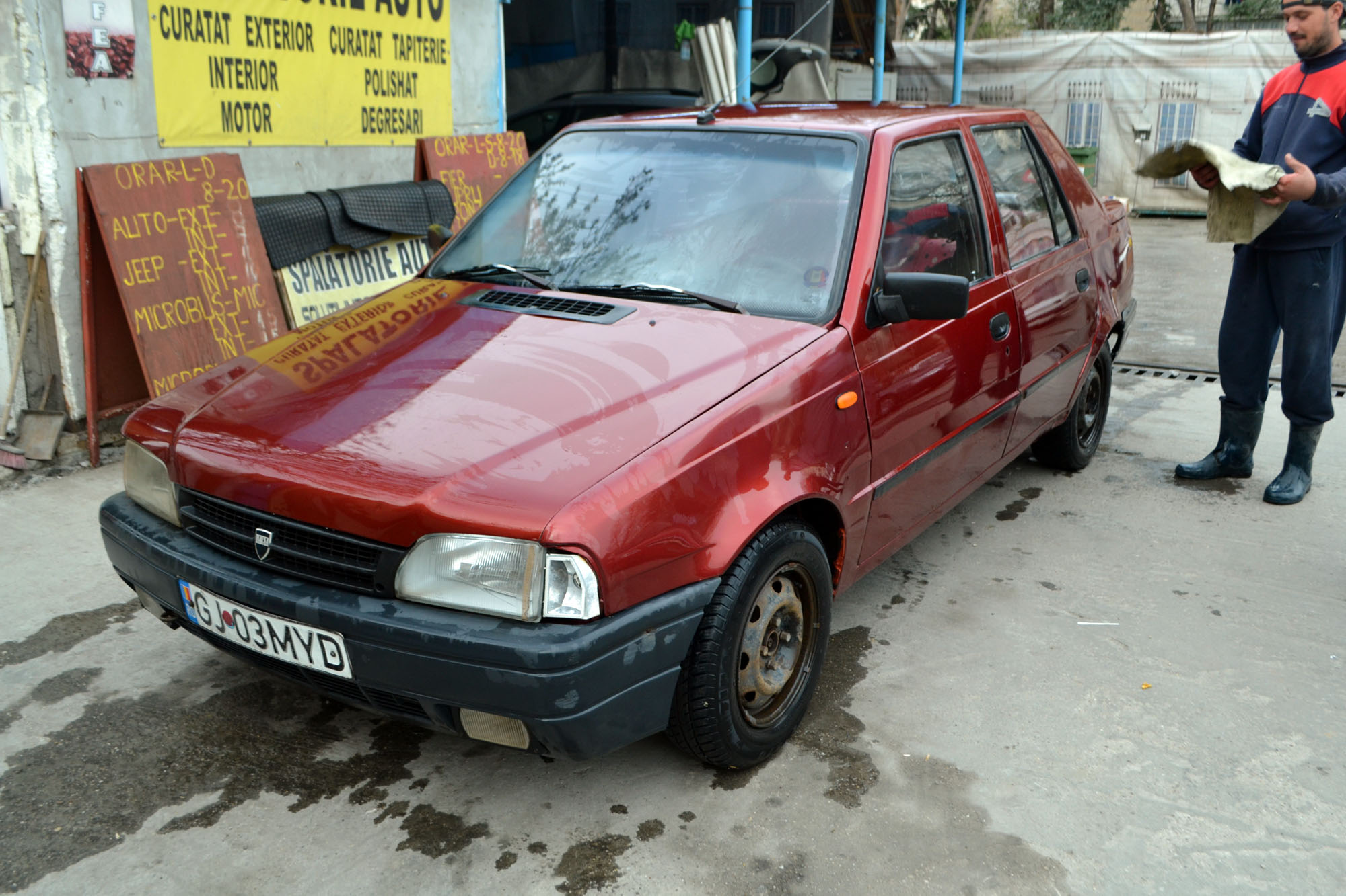

Iar apoi... nu vă zic ce distracţie a urmat cu Vişinica-n trafic - troncănind din toate fiarele ce au fost odinioară arcuri, amortizoare şi bucşe - şi în ce hohote de râs am ţinut o întreagă spălătorie auto - cu angajaţi şi clienţi cu tot - când am dus-o să-i facem baie cu spumă şi jet. Pesemne băiatul cu Kärcher-ul a nimerit un cuib de păianjeni la un moment dat, c-au început să zboare din ungherele caroseriei prin toată spălătoria!
Cea din urmă fază până să dăm fuga la o staţie de ITP din apropiere (că de-asta ne strofocaserăm să-i dăm maşinii o faţă) a fost să trecem pe la vulcanizare ca să doftoricim buba de pe dreapta-faţă - anume o roată care nu voia să ţină aer în ea mai mult de două zile. Cam expeditiv ne-a rezolvat unul din băieţii de-acolo, a tras o reetanşare în doi timpi şi trei mişcări şi aia a fost.
Enfin, la ITP nu l-am găsit pe individul căutat (deh), însă a rămas c-om rezolva altădată. Obosiţi dar şi cu destulă voie bună la bord, ne-am întors în spatele blocului şi am strâns ultimele scule. Lui Mihai şi Adei le-am făcut în aceeaşi noapte vânt la Ploieşti, ca să doarmă sub acoperişuri mai familiare. Însă, în acea zi, întunericul serii s-a lăsat mai târziu decât ar fi trebuit pe Aleea Stupilor. De ce? Fiindcă până târziu în noapte a strălucit reflectată lumina din caroseria unei anumite Dacii Nova, de curată ce era!

Pot sa spun ca am revenit din nou in afaceri...ar fi fost pacat sa ramana Visinica trasa pe dreapta , pacat de munca noastra si mai ales ca pornea destul de bine. Eu impreuna cu iubita mea am decis ca cel mai bine ar fi sa o aducem pe Visinica la Paulesti City (Pipera al' Ploiestiului) pentru ca drumul la Bucuresti pentru mine momentan e cam anevoios, cu toate ca mi-a placut calatoria cu metroul pe lada de scule.
Asa ca intr-o zi frumoasa de Sambata am decis sa vin la Ovi sa-i salt masina.
Ce pot sa spun ... ma simt ca pe podium :sweating: le multumesc tuturor celor care m-au ajutat in primu' rand prietenei mele (Financiar) si parintilor ei (Masina ptr. tractat) si lui Alex (sofer) si nu in ultimul rand lui Cristi caruia ii multumim ca nea scos din capitala (si da folosesc cam multi " si " :whistling: ).
Treaba pana la Ovi a fost simpla Paulesti - Buc. Aleea Stupilor ... plecarea e.... mai complicat nu de alta trebuia decongestionat depozitul.
Dupa o pornire rapida a Visinica-i si o scurta plimbare (si da Adrian inca tin franele foarte bine, da si eu am ramas masca 8| ) am schimbat un bec doua,
am legat masina si am plecat.
Bineinteles ca la prima "dreapta" poc am omorat cablul de tractat al lui Ovi, e asta e se mai intampla :whistling: .
Am legat din nou masina cu sufa mea de data asta si am pornit la drum (da Ovi stiu ca mi-ai spus ca sufa ta se va rupe :whistling: )
Prin Bucuresti minunat ce pot sa spun ... chiar am invatat injuraturi noi ... soferii de autobuz ... se cred la NFS si da nici la ei nu exista semnalizare dar data viitoare daca mai plec la sufa prin capitala o sa iau un aspacardin sau doua poate o cutie sa fiu sigur ... dar sa revenim.
Dupa ce nea scos Cristi din nebunia bucuresteana neam luat larevedere de la el intr-un peco si neam continuat drumul mai departe.
Drumul a fost unul linistitot si fara peripetii cu toate ca am inghetat in masina.
Ajunsi la Paulesti am dezlegat-o pe Visinica si ... nu stiu ce nu ia convenit dar a refuzat sa porneasca si a trebuit impinsa in curte pentru a ii tine companie unui Opel Corsa si el in repratii.
A doua zi o Duminica superba numai buna de facut curatenie in depozit ... in Visinica ma scuzati, urmata de o bine meritata bae.

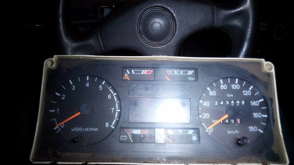

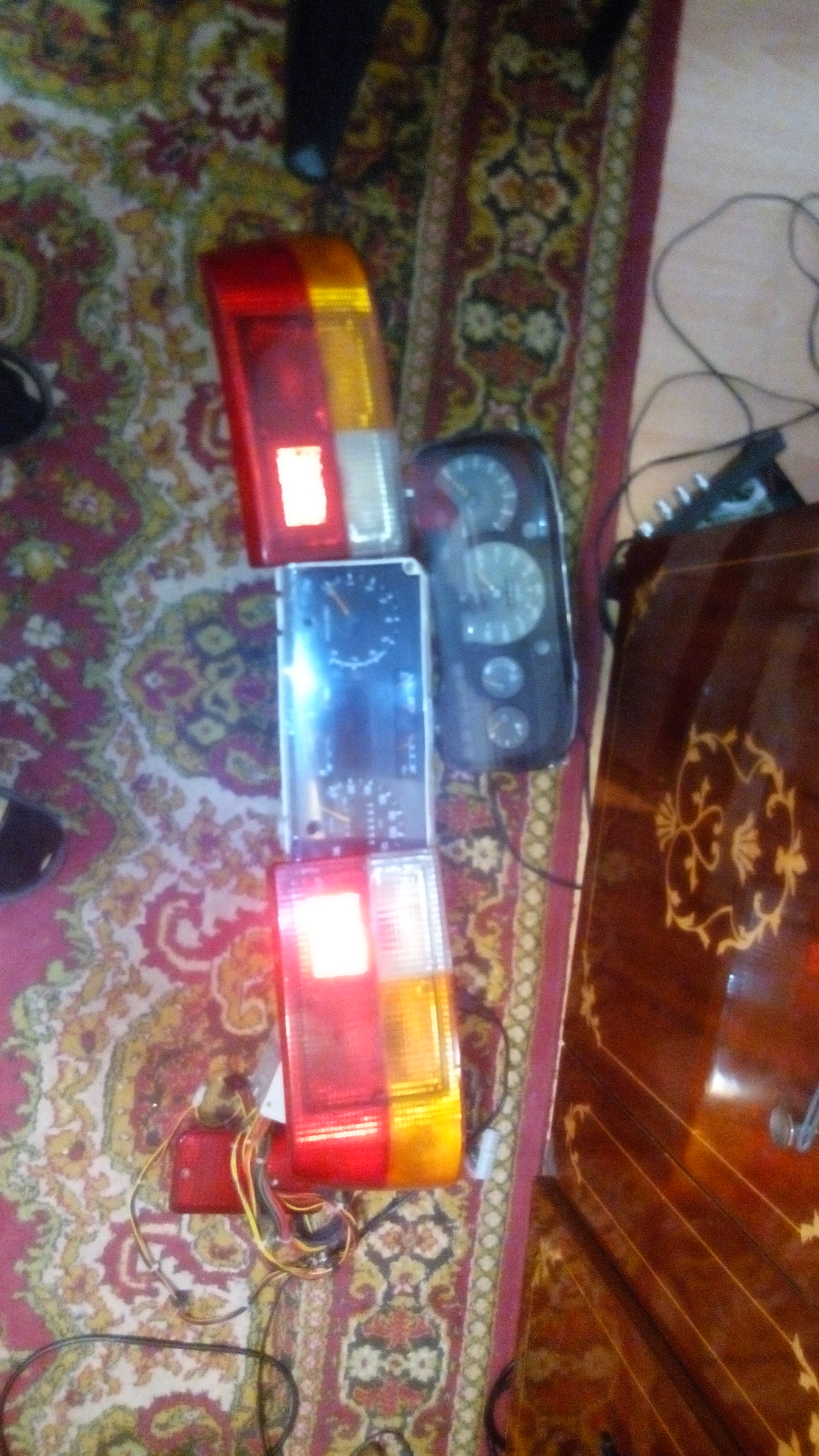

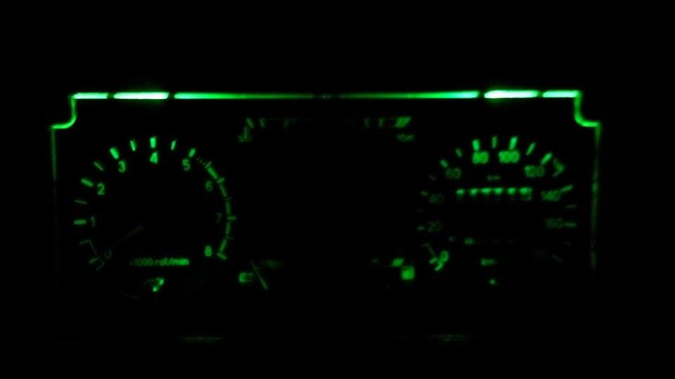

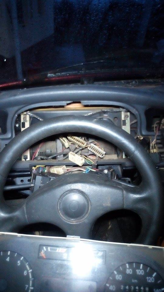

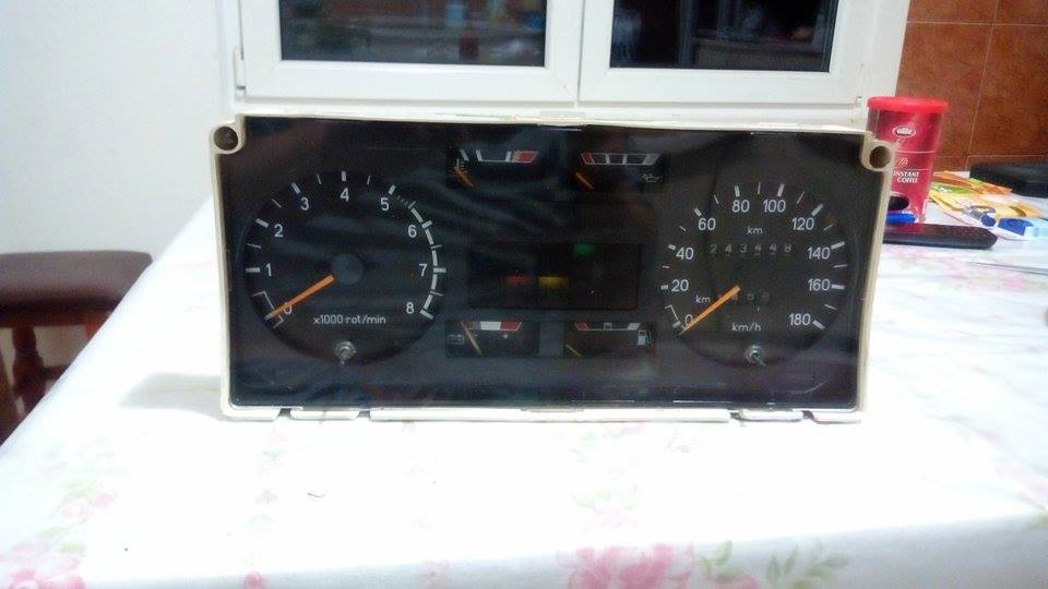

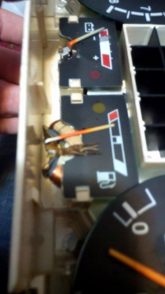

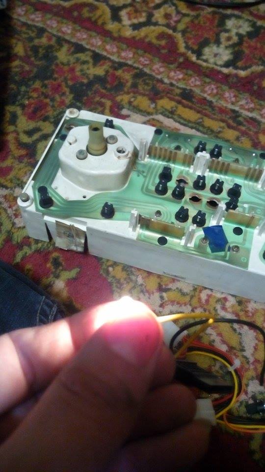

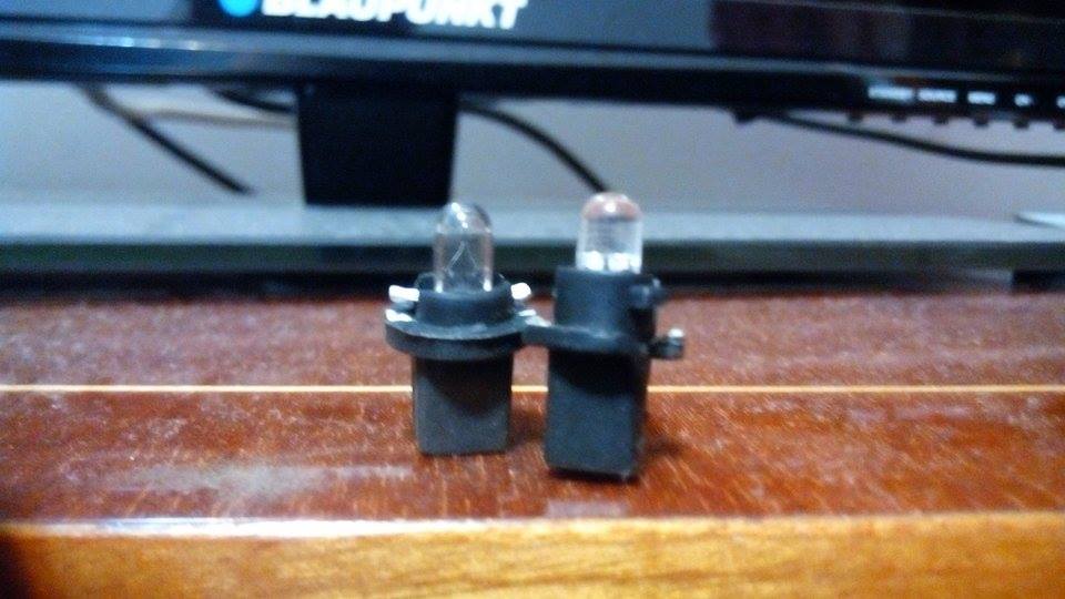

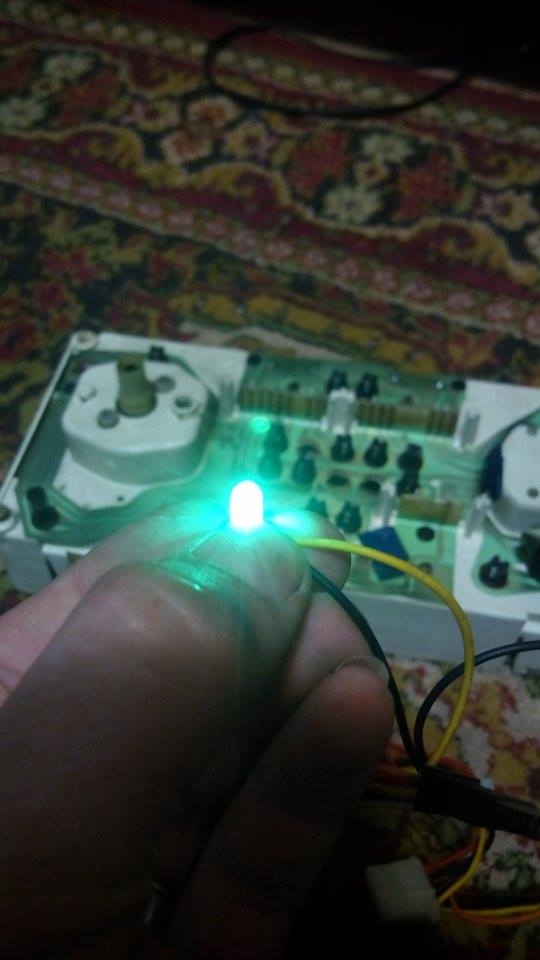

Ma enerveaza rau ploaia ca ma tine pe loc dar nu ma pot abtine :/ azi am demontat ceasurile.
Pe drumul de intoarcere am observat ca in bord nu functioneaza toti martorii si nici iluminatul lui.
Asa ca azi am demontat ceasurile, le-am spalat, am scos greierul
, si am inlocuit o parte din becuri cu led-uri.
Cam asa arata produsul final.

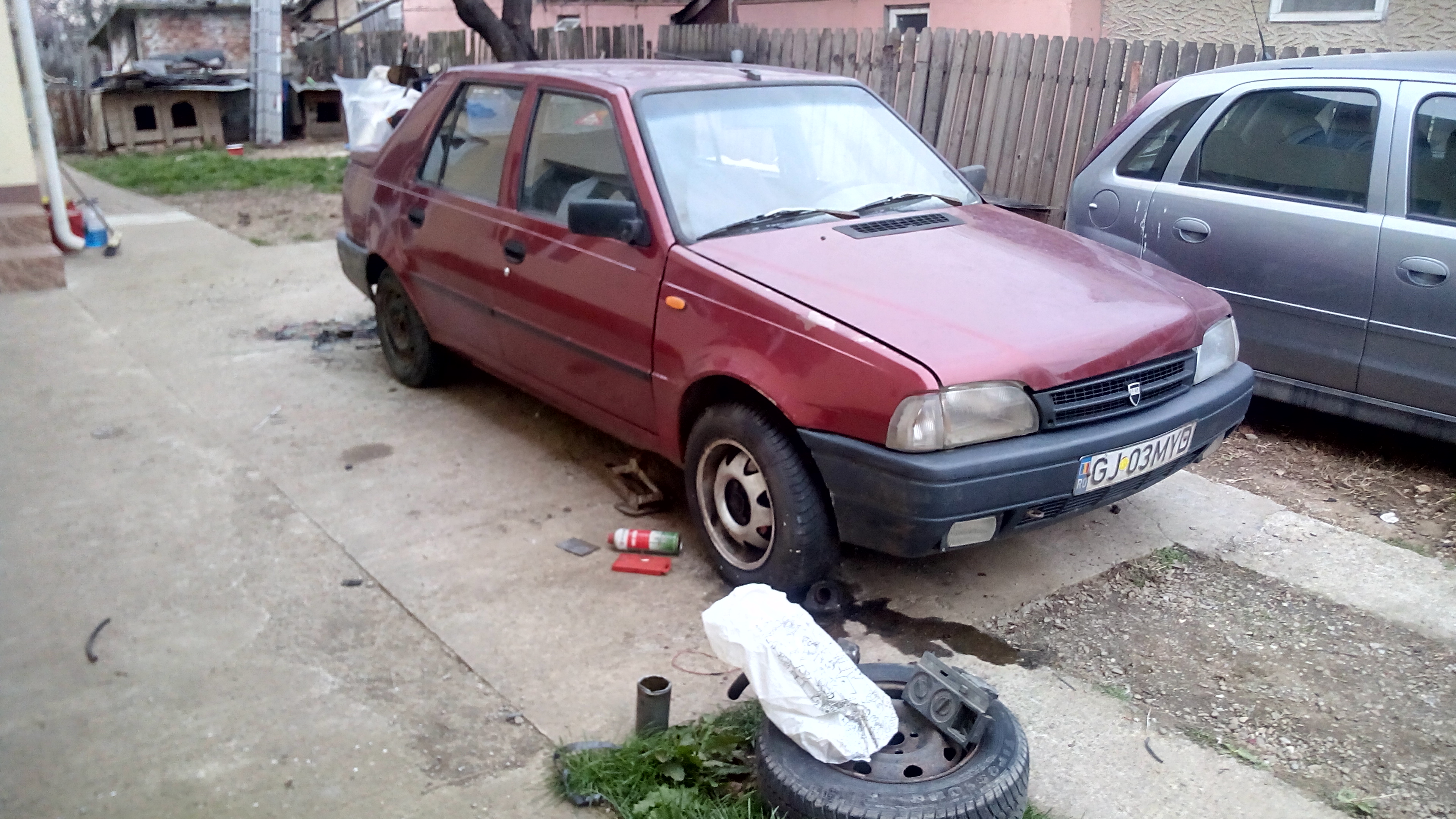

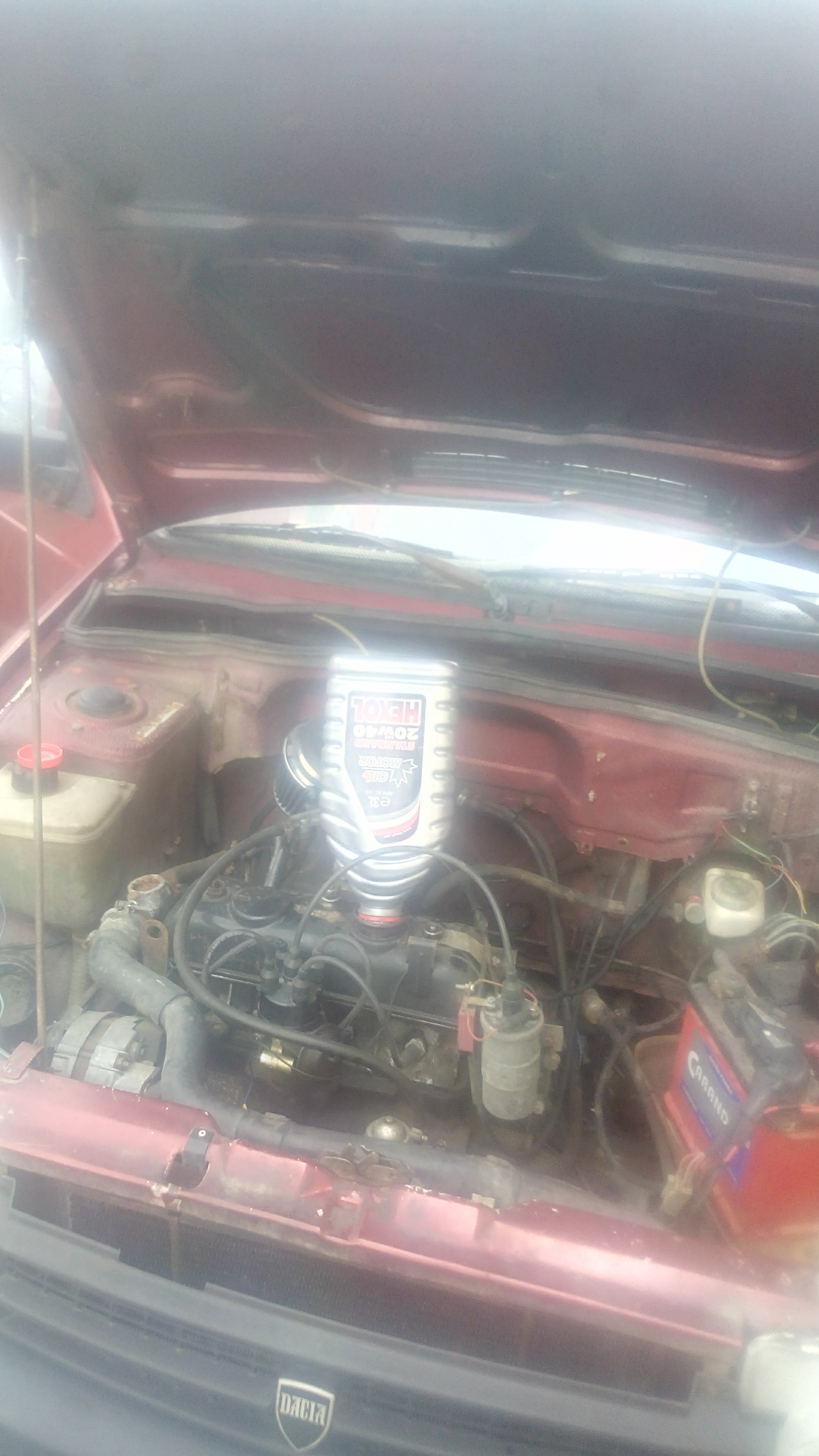

Dupa un schimb de ulei si ceva preobleme pe la instalatia electrica am scoso pe Visinica la o bine meritata plimbare.
Ivane care ai schimbat uleiul ultima data :whip: ? nu de alta da busonu si filtru de ulei au fost foarte stranse 8| , mult prea stranse.
In fine dupa ceva munca am reusit sa le desfac :thumbsup: .

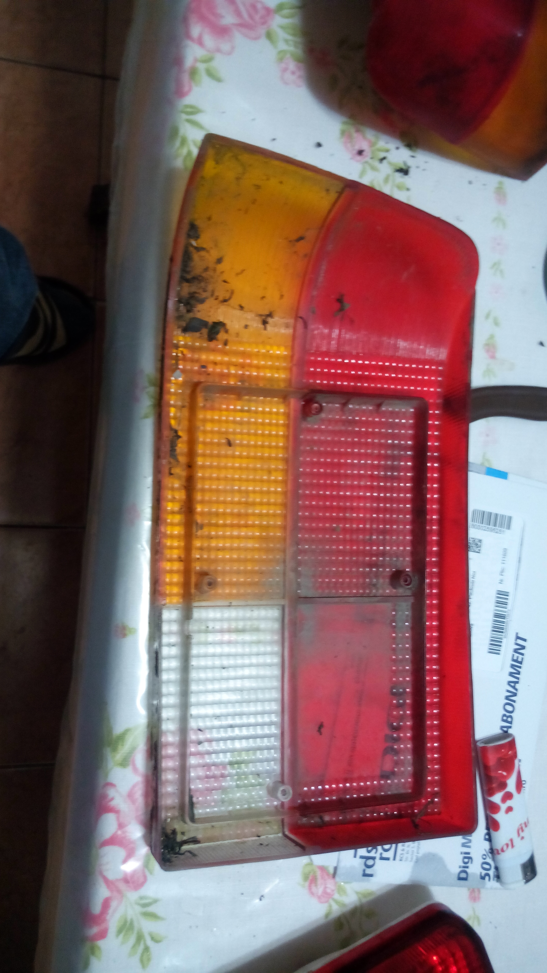

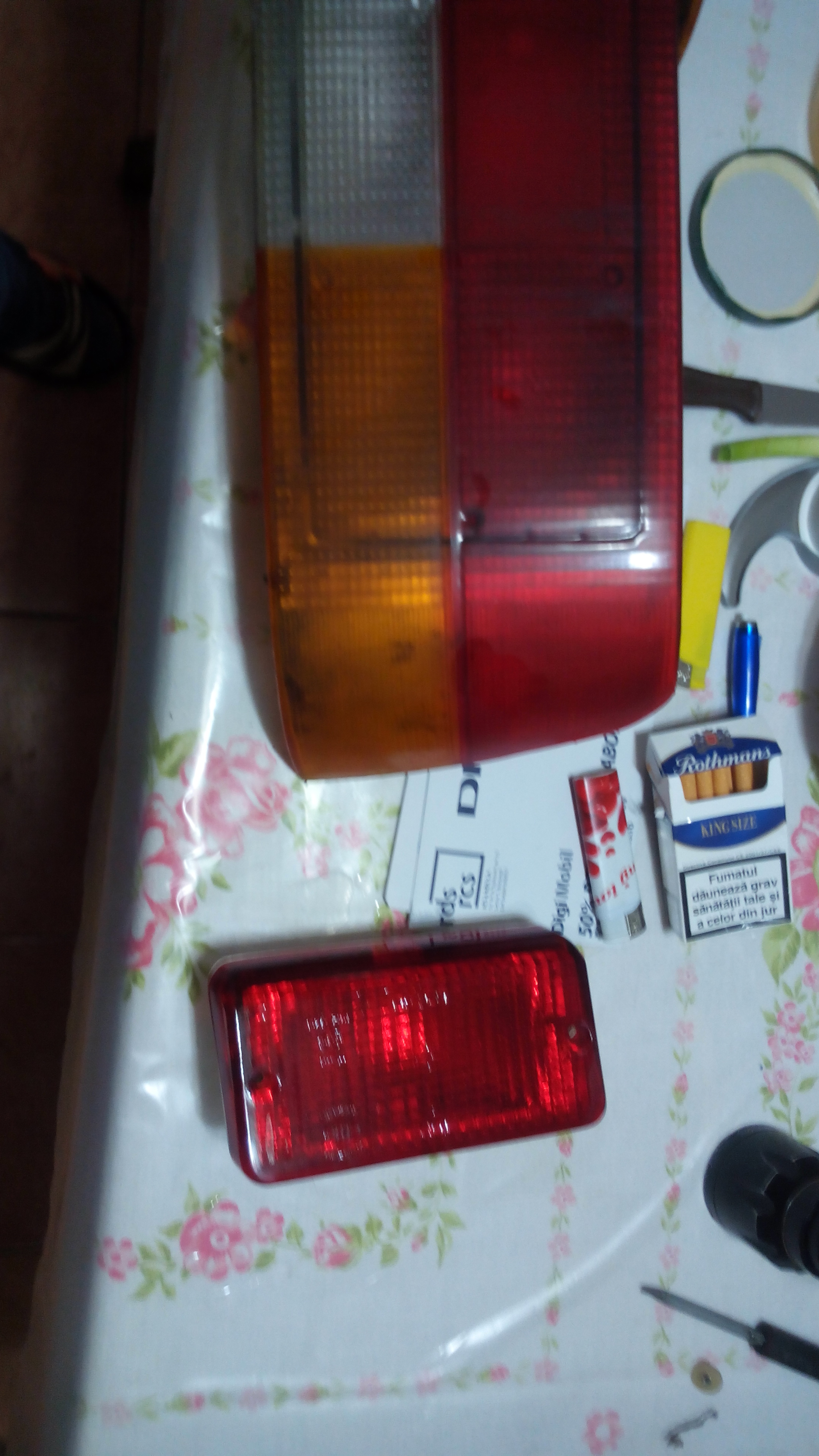

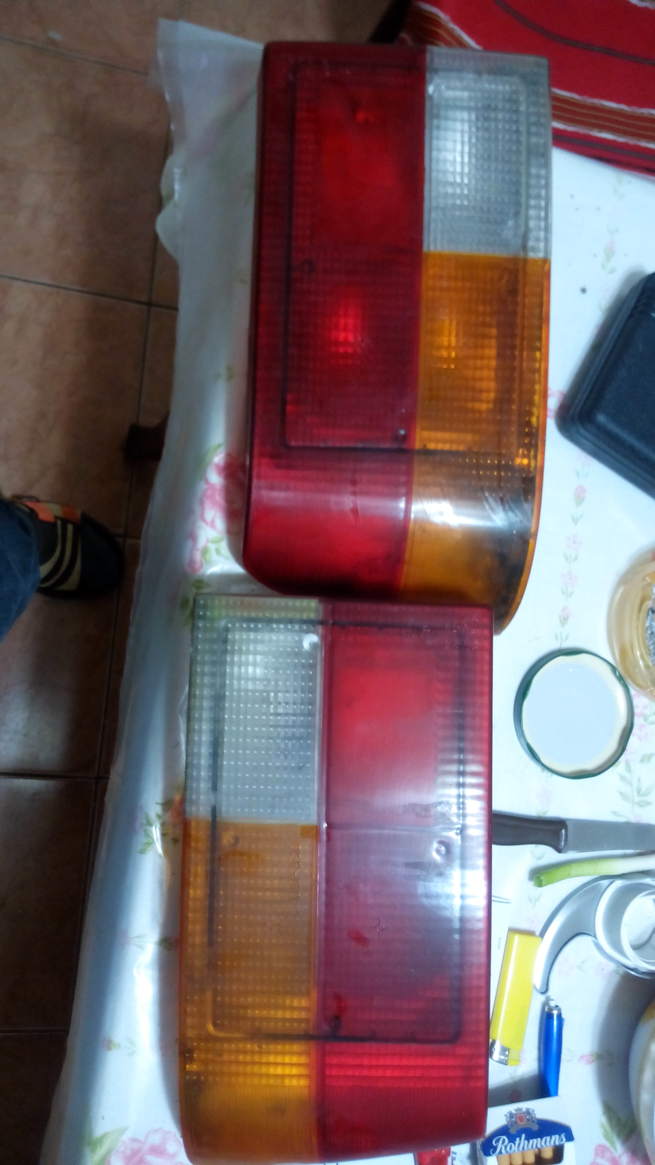

Ajungand si pe la capitolul estetic am inlocuit bara spate, am reparat incuietoare usii si spalat stopuri.
A si sa nu uit remediat proiectoare :hihi: .
O alta problema a fost mucegaiul de pe canapele dar sa rezolvat la spalatorie.
Dupa o curatare destul de buna zic eu cu toate ca a fost cam scumpa dar rezultatul pe masura am iesit la o plimbare cu directia ITP.

Fii pe pace, ultimul schimb de ulei facut la mine (nici nu-mi amintesc acum citi ani in urma) a fost facut la service, dupa reglajul culbutorilor...si stiu ca baietii de-acolo se pricep. Posibil sa fi strins busonul de golire si filtrul mai tare fiindca, o data, dupa schimbul de ulei mi-a cazut busonul de golire si am pierdut aproape tot uleiul si i-am certat! Probabil, ca sa nu se repete treaba, au strins voiniceste! Si...dupa atita vreme, ma mir ca nu s-au sudat intre ele piesele respective! Ma bucur ca s-a teminat cu bine si acum circula iarasi! Va urez multi kilometri impreuna fara incidente...si da-i forja, ea asa e invatata!

Azi am reusit sa inlocuiesc amortizorul buclucas :thumbsup: . Din pacate din lipsa de timp si finante am folosit un amortizor sh :decayed: .
Sper sa nu ma tragi de urechi Ivan >.< .
In schimbul amortizorului vechi am primit o semnalizare stanga si un furtun pentru etrierul din dreapta :cheers: .
Cel putin acu nu mai sta lasata.
o sa aerisesc maine franele si o sa vedem cum se comporta.
