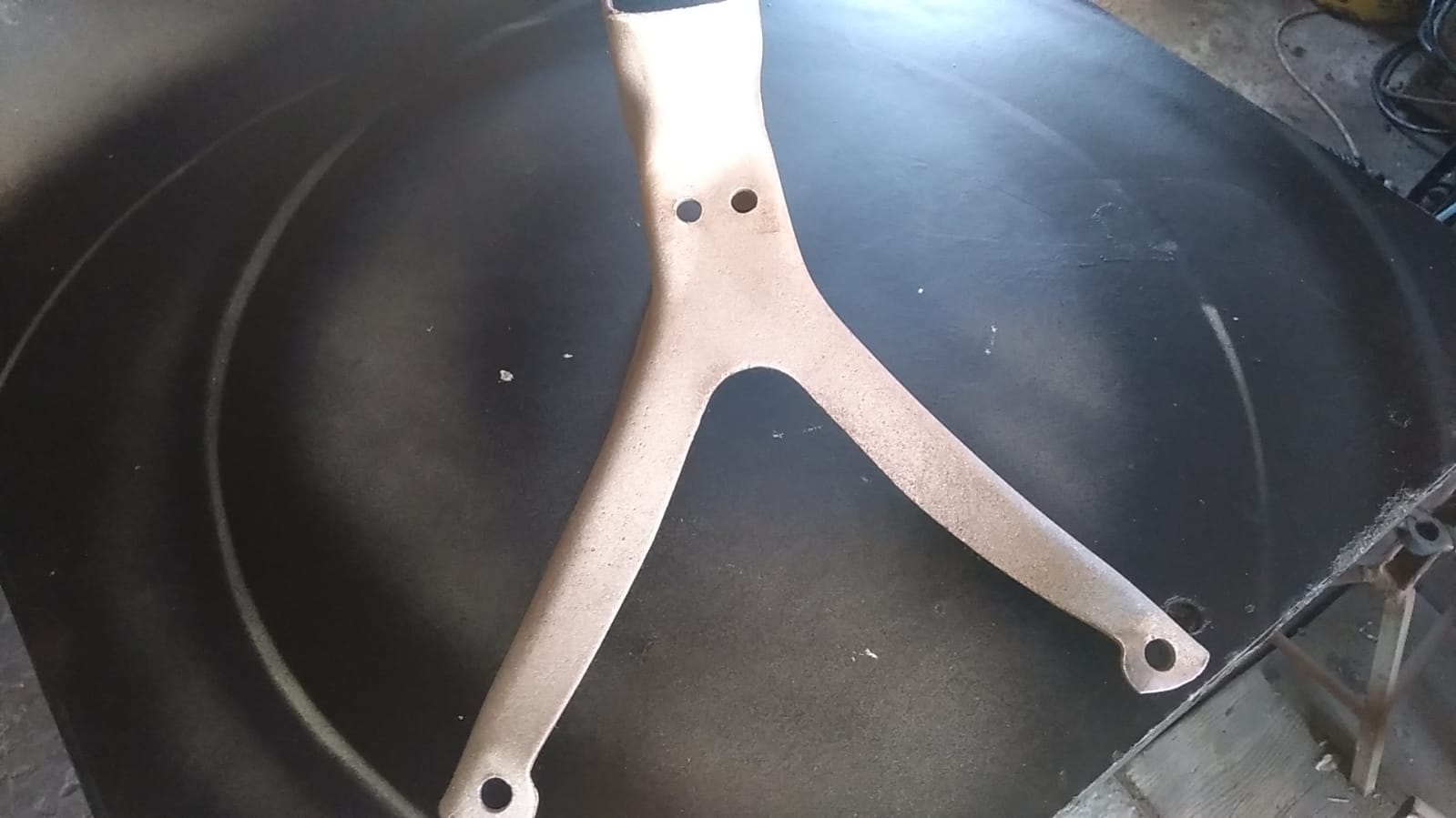

Added in 59 seconds:
Suportul de sa vopsit:

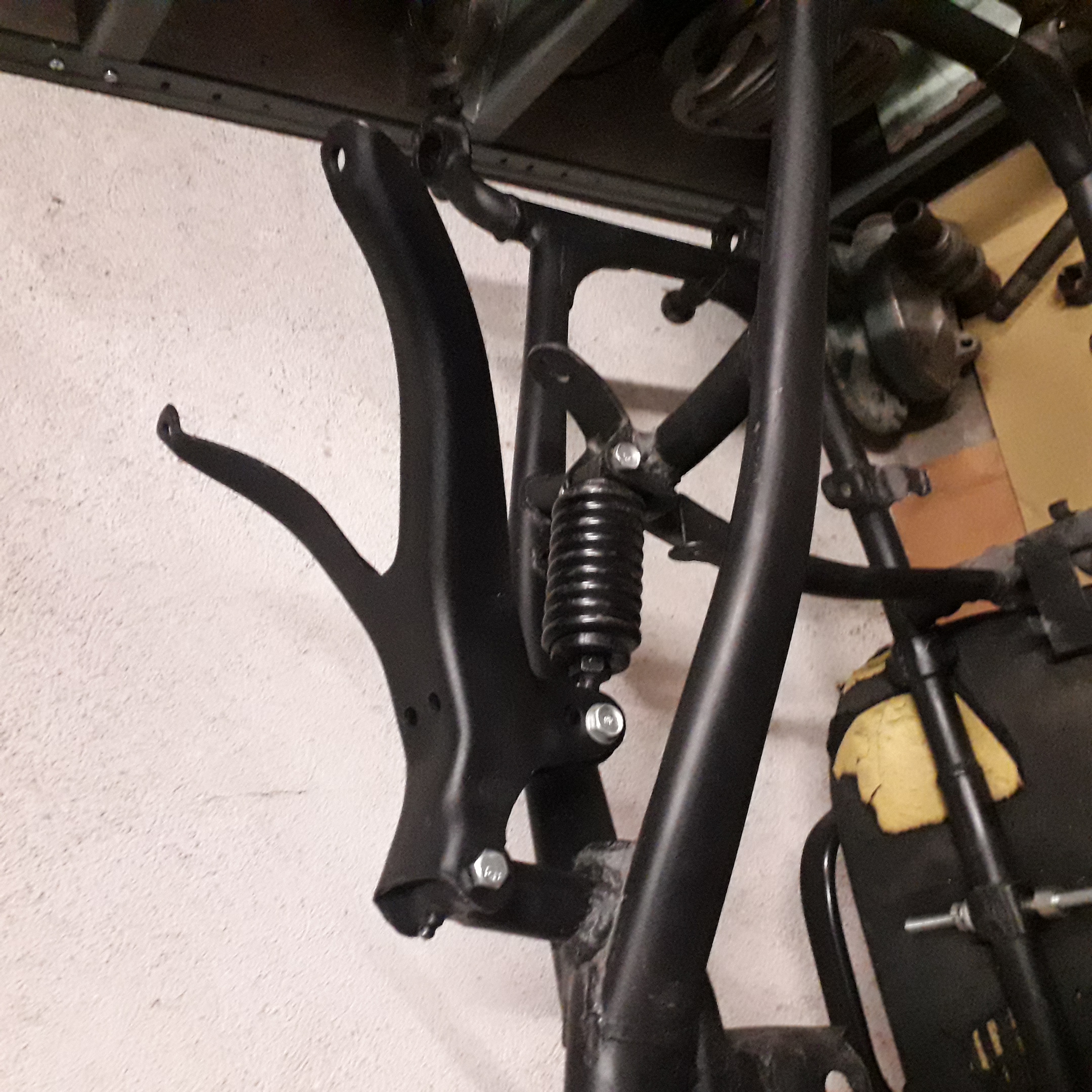

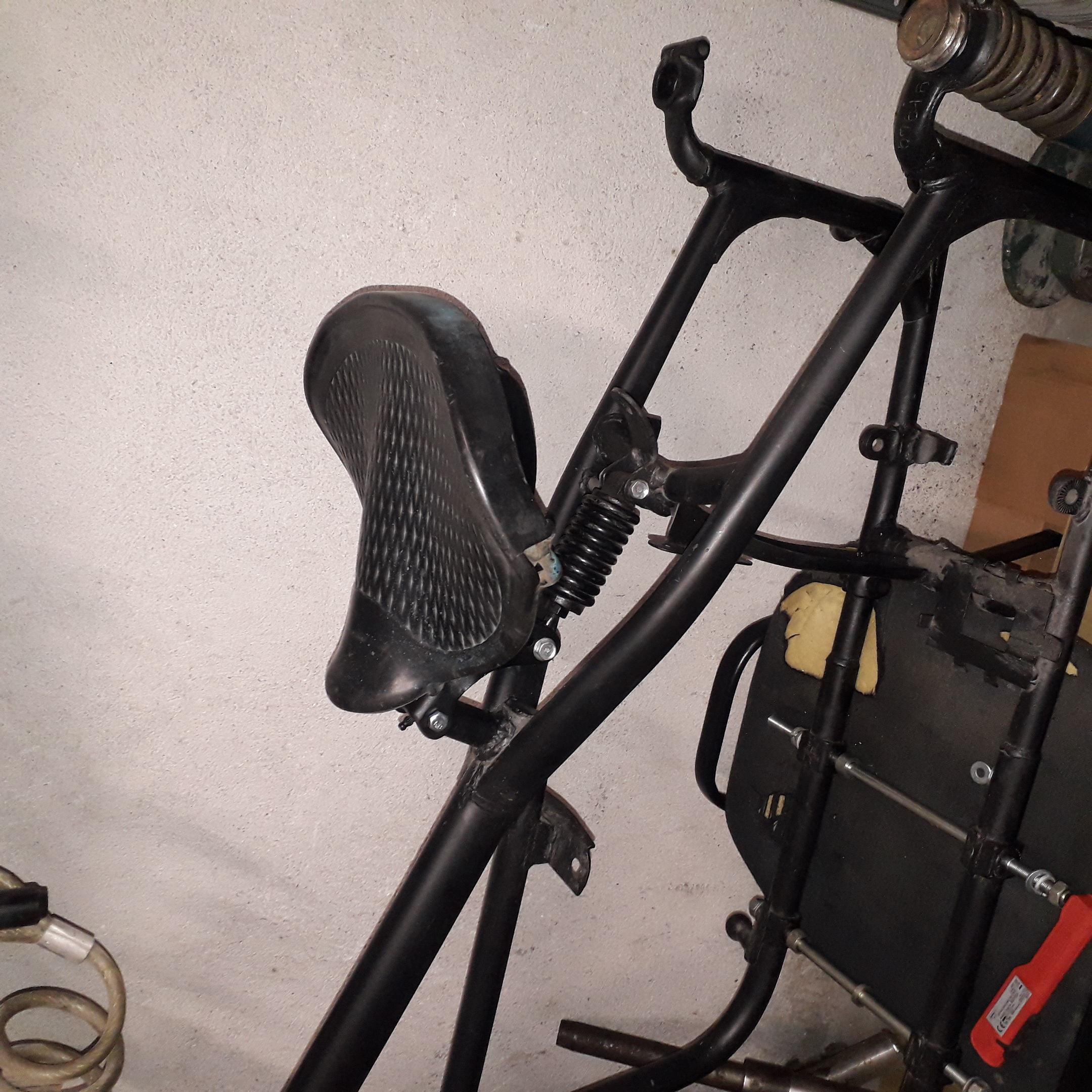

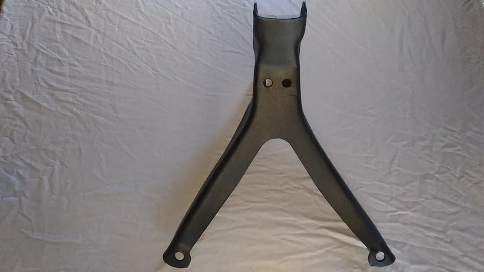

Am montat cadrul de sa, Y-ul.
Pozele apar intoarse in postare dar daca dati clic pe poza revine la orizontala, o eroare a forumului.
Arcul de sa este nou, l-am cumparat de la http://www.ural-zentrale.de , arata destul de bine si sper sa nu-mi faca arcul probele (adica sa se lase):

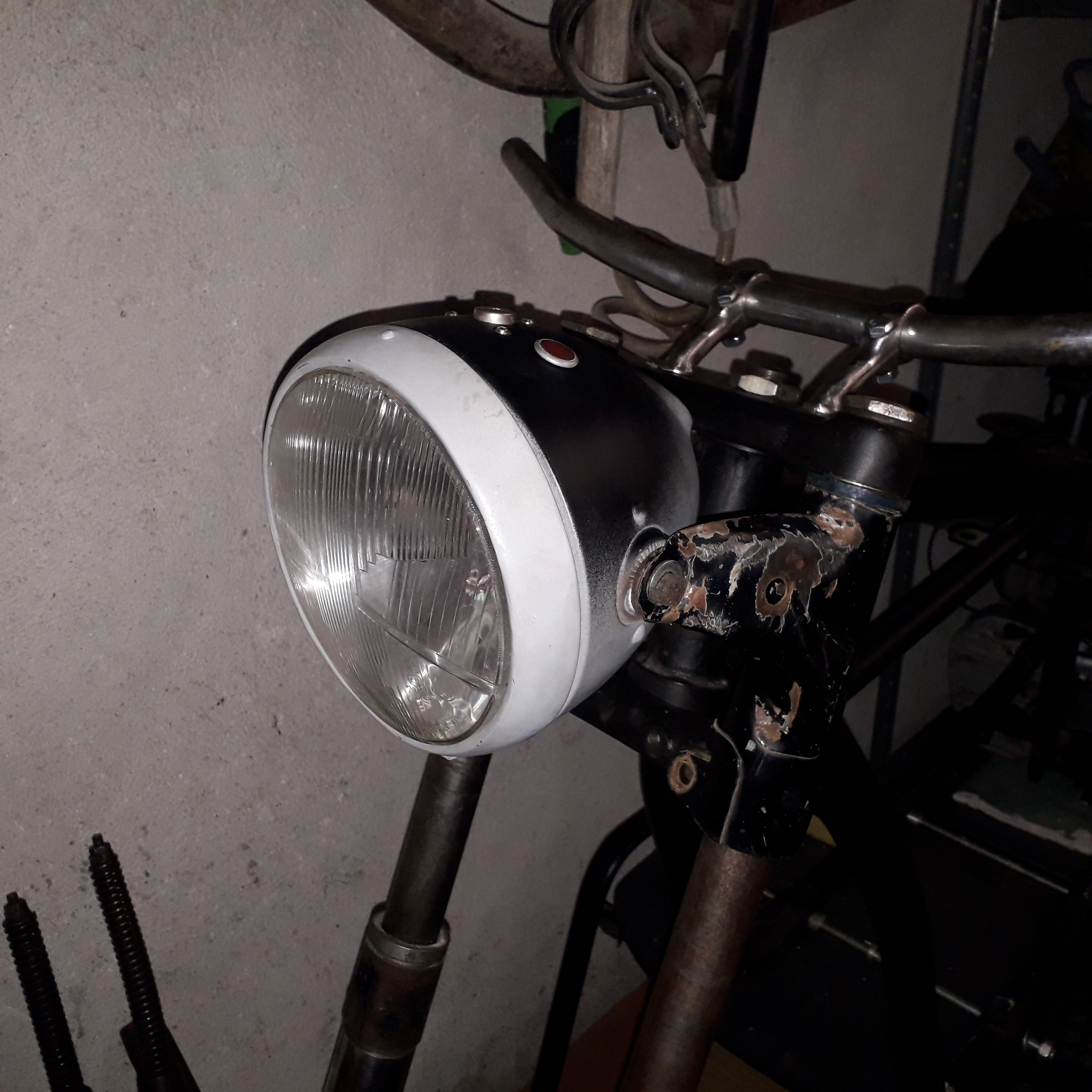

Aveam un far de Ij 56 prin garaj cumparat de la un cetatean (este 99% identic cu cel de M72), cand l-am cumparat nu i-am dat mare atentie dar acum cand am pus mana pe el pt proiectul asta am constatat ca fusese macelarit, cele trei gauri unde se pune martorul de incarcare, soclul de siguranta si contactul au fost majorate cu vreo 4-5mm fiecare. Gaura din dreapta unde vine soclul de incarcare oricum voiam sa o astup din motive de design (registered trademark :D ) dar celelalte gauri trebuie sa le aduc din nou la cota lor originala.
Ideea astuparii gaurii din dreapta mi-a venit cand ma gandeam la un moment dat sa elimin soclul de siguranta (la un alt proiect) pt a pune un martor luminos. Atunci mi-a venit si ideea sa astup gaura pt ca farul sa aiba un singur martor luminos si cred ca amplifica aspectul spartan si utilitar al motocicletei. Asa ca m-am apucat de treaba si am taiat o bucata de tabla de cupru la dimensiune pe care am cositorit-o pt a astupa gaura:
Dupa care am slefuit la fata:
Si o proba de design:
La gaura din stanga am avut norocul sa gasesc o saiba de cupru care imi acopera exact cat era nevoie pt a reveni la cota initala pt a putea capsa sticla martorului luminos:
Acum va trebui sa gasesc sau sa fac o saiba pe care sa o cositoresc pt gaura contactului.

Am finalizat partea de far:
Re: Motocicleta mea - Ural M72 Solo
luca.stere wrote:Aveam un far

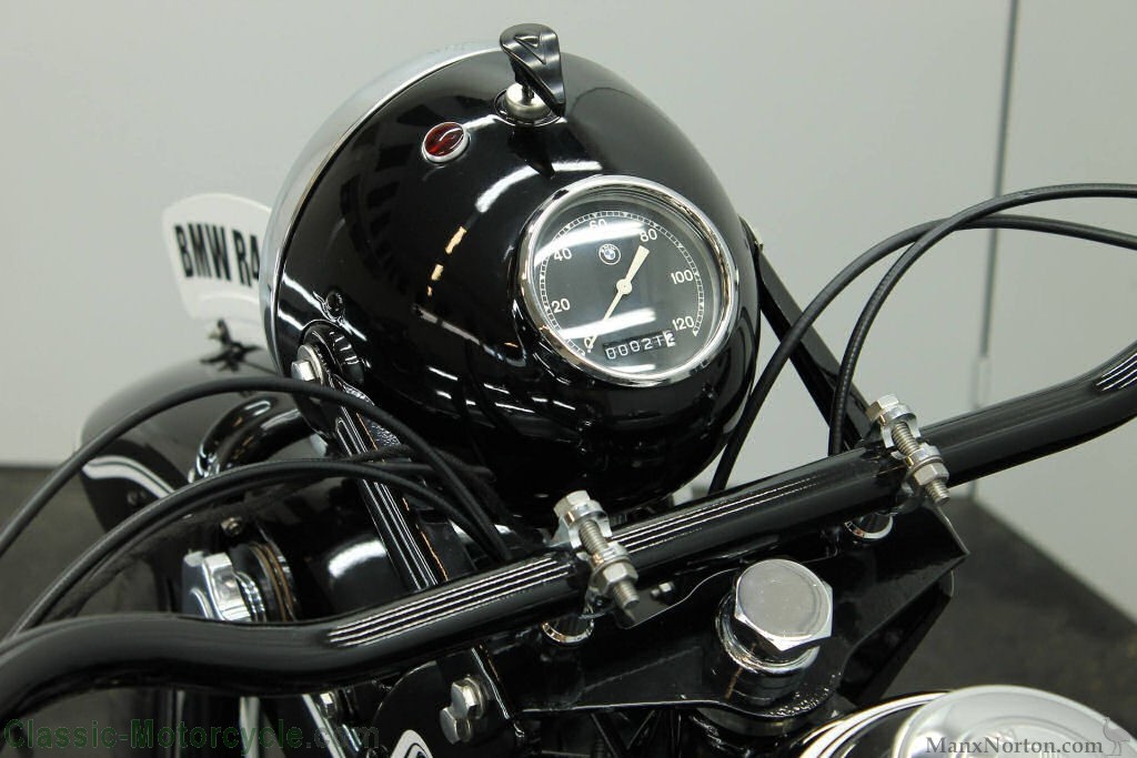

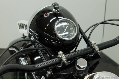

Ceea ce speram a fi un mic exercitiu de design (oala de far doar cu martor luminos fara soclu de siguranta) s-a dovedit a fi o speranta falsa. I-am aratat unui amic M72-ul si mi-a spus ca stie sigur ca au fost motociclete interbelice cu far exact ca cel facut de mine. Asa ca m-am pus pe cautat si pana la urma am gasit modelul cu pricina: BMW R4 din 1936.

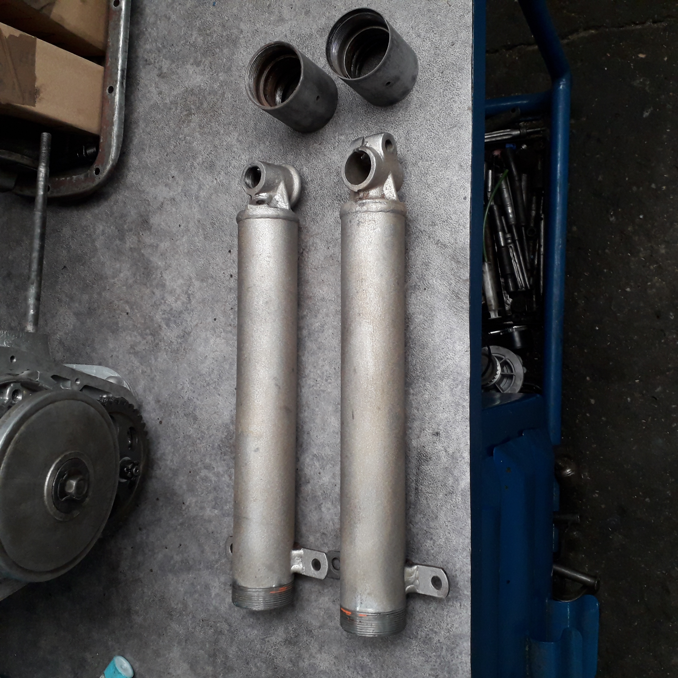

Jambele de furca sablate:
Sunt jambele de furca care erau montate pe Uralul M63 pe care l-am restaurat eu:

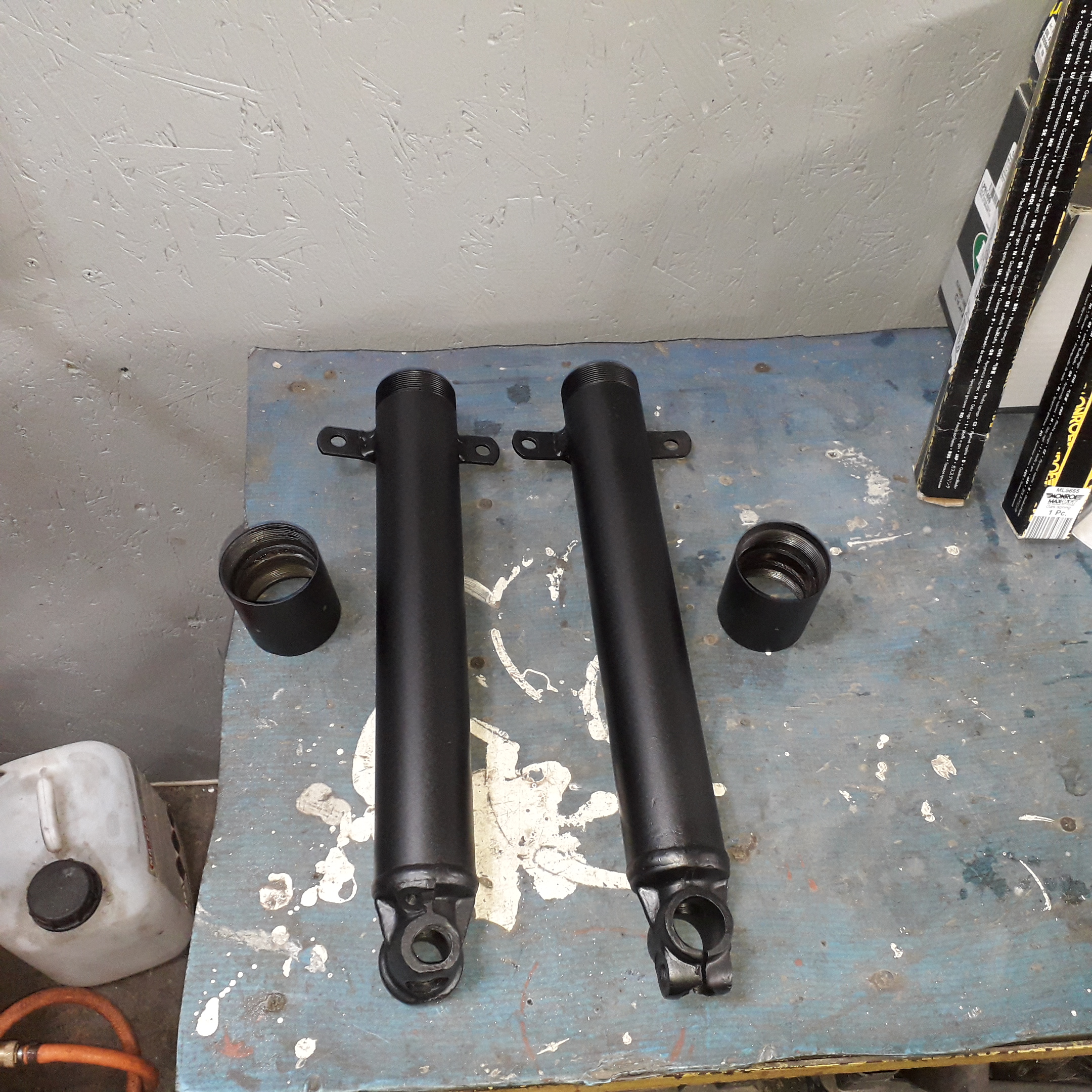

Jambele vopsite:

Jambele le-am vopsit pt a le feri de rugina care apare dupa sablare imediat ce pui mana pe ele, substantele pe care le eliminam prin piele sunt foarte agresive cu fierul curat, am patit-o candva cu un rezervor si cu o aripa, a trebuit sa le curat din nou. Am spalat si restul elementelor de furca fata:
La partea hidraulica am gasit niste uzuri si totodata niste deficiente de proiectare pe care am sa le mentionez mai tarziu. Per total hidraulica e gandita bine dar alte aspecte lasa mult de dorit, cu ceva strungarie poti face o furca de ruseasca sa functioneze ca una de japoneza.
Am asamblat furca pt a incepe niste probe pt ca am niste idei, la aceasta motocicleta nimic nu este batut in cuie si ce prezint aici se poate schimba radical daca imi vin alte idei. Bun, mie variantele de aripa fata de Ural M72 nu prea imi plac, de fapt imi plac dar fiecare varianta are niste treburi care puteau fi imbunatatite din "pix" pentru un design mai curat. Cautand "perfectiunea" am zis sa probez o aripa de Ural M63 pe care sa o integrez in designul de M72, sau mai bine sa o o imperechez in nota de design data de aripa spate care e perfecta.

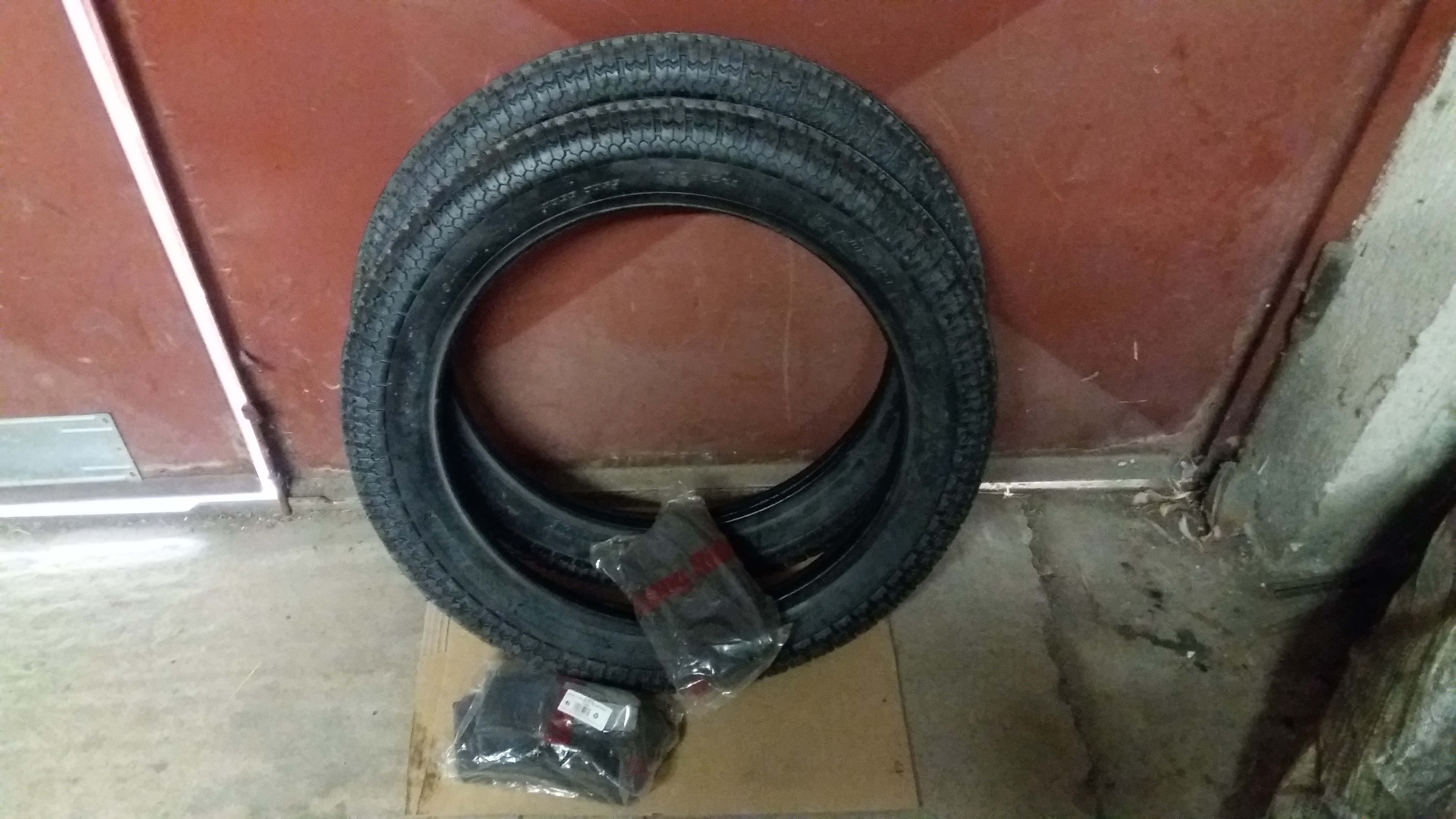

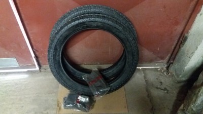

Anvelope si camere noi, am luat 3.5x19, vreau sa experimentez aceasta dimenisune pe M72 pt ca fiind mai inguste dau o nota de retro mai accentuata. Am observat acest lucru cand am pus de proba pe un atas o roata de Ural care avea anvelopa de 3.5x19. Totodata BMW R71 avea tot anvelopa 3.5X19, rusii fiind cei care au inceput sa puna anvelope de 3.75x19 care sunt mai bune pt drumuri proaste:

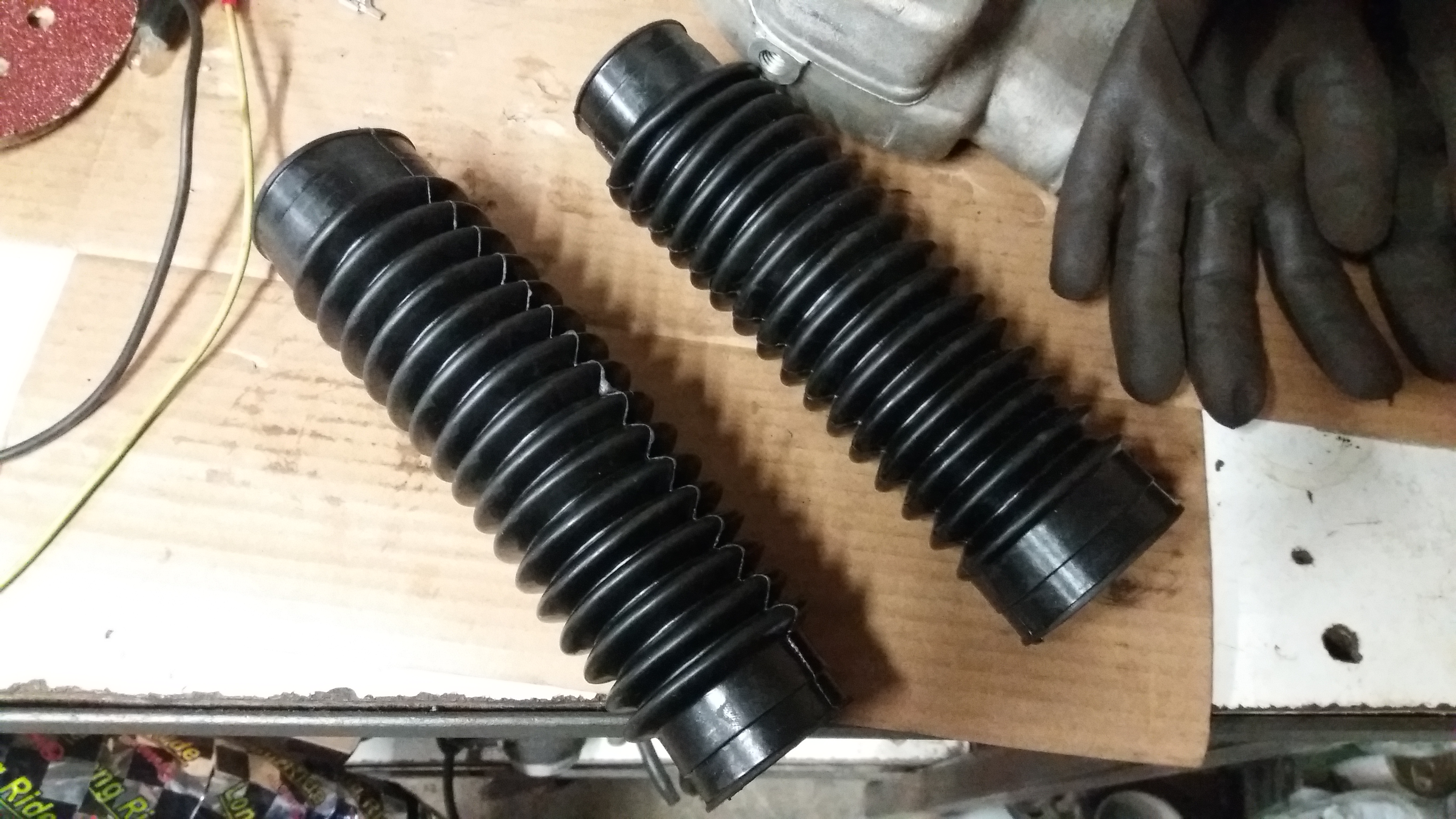

Am comandat niste burdufe de furca de Jawa 350, la prima vedere pare ca se potrivesc la fix dar totusi va trebui sa probez pt a fi sigur 100%.
