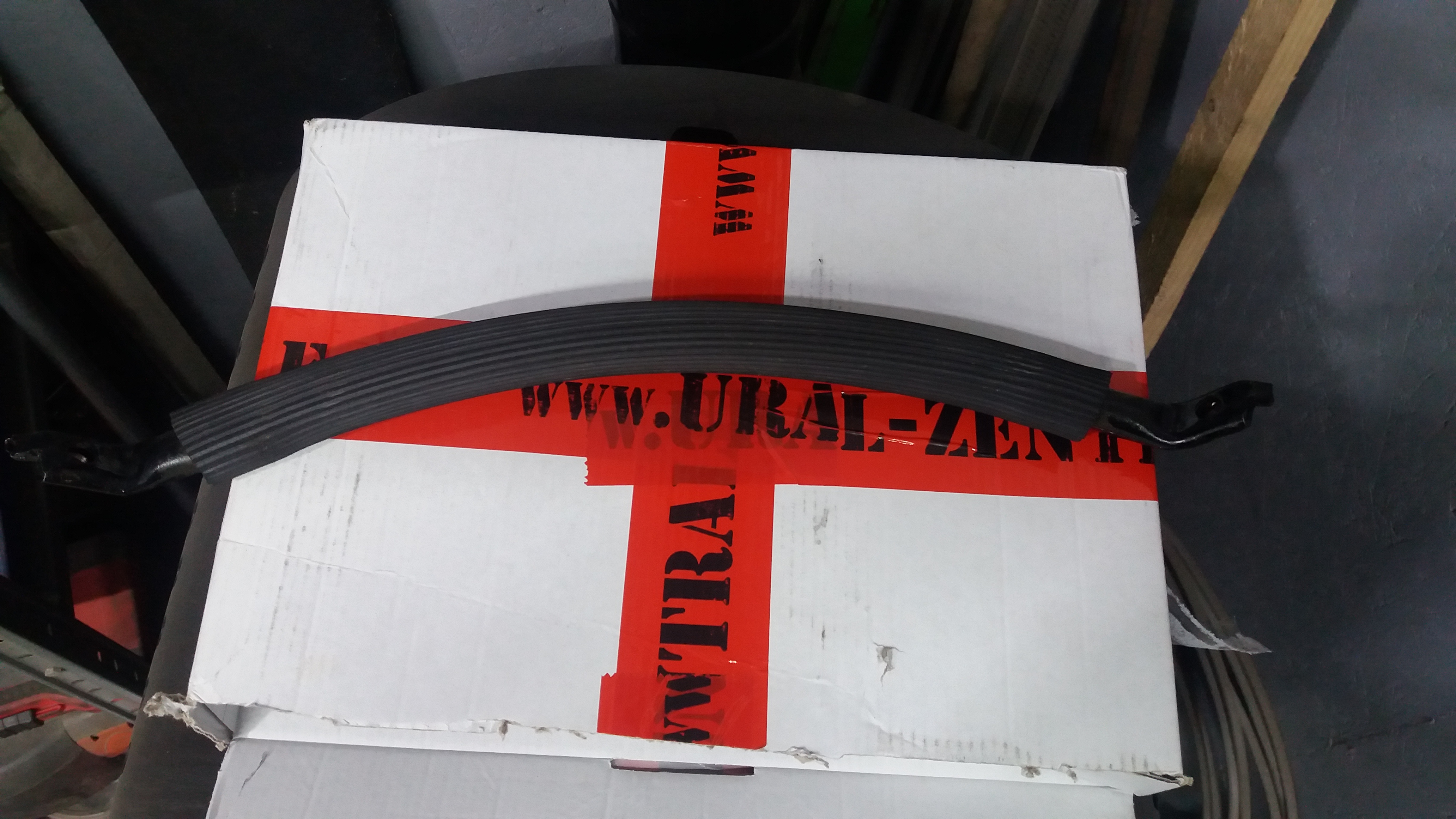

Un ultim detaliu pe care l-am cumparat de la Ural-Zentrale, 165 lei cu tot cu transport:

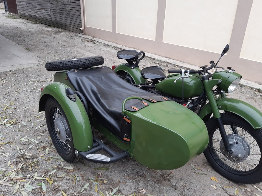

Am montat manerul pasagerului pt saua spate:
Iar acum motocicleta este completa:
