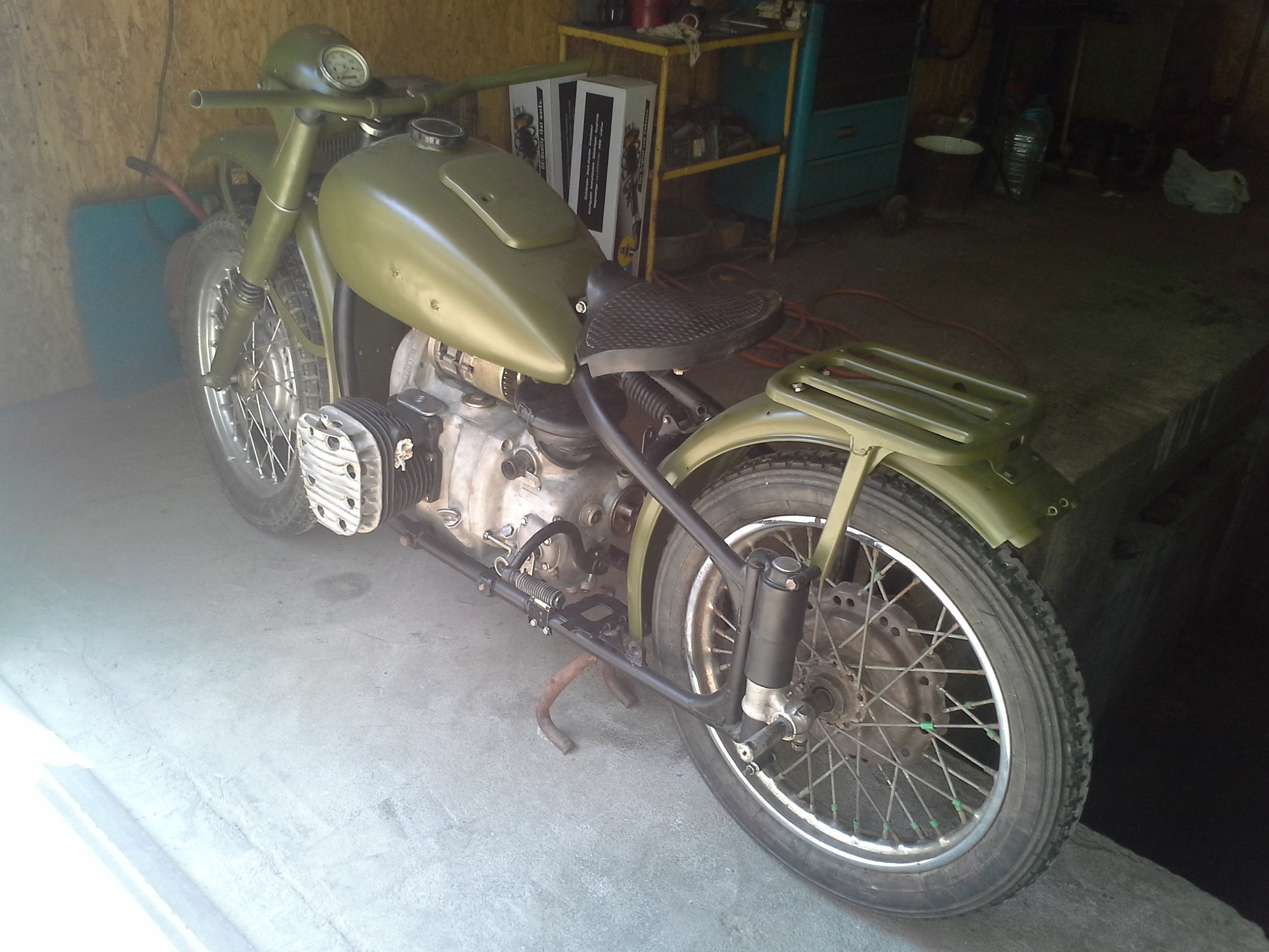

Iata de ce am cumparat anvelope 3.5x19, in imaginea de mai jos este fostul meu Ural M72 si in timp ce-l reconditionam am folosit diverse roti pe care le aveam la dispozitie pentru a-l putea misca. Roata de pe spate are anvelopa 3.5x19 si se vede ca are o linie mai eleganta cu aceasta dimensiune.

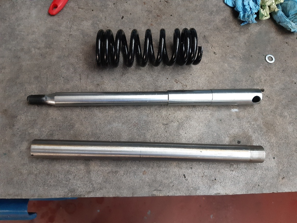

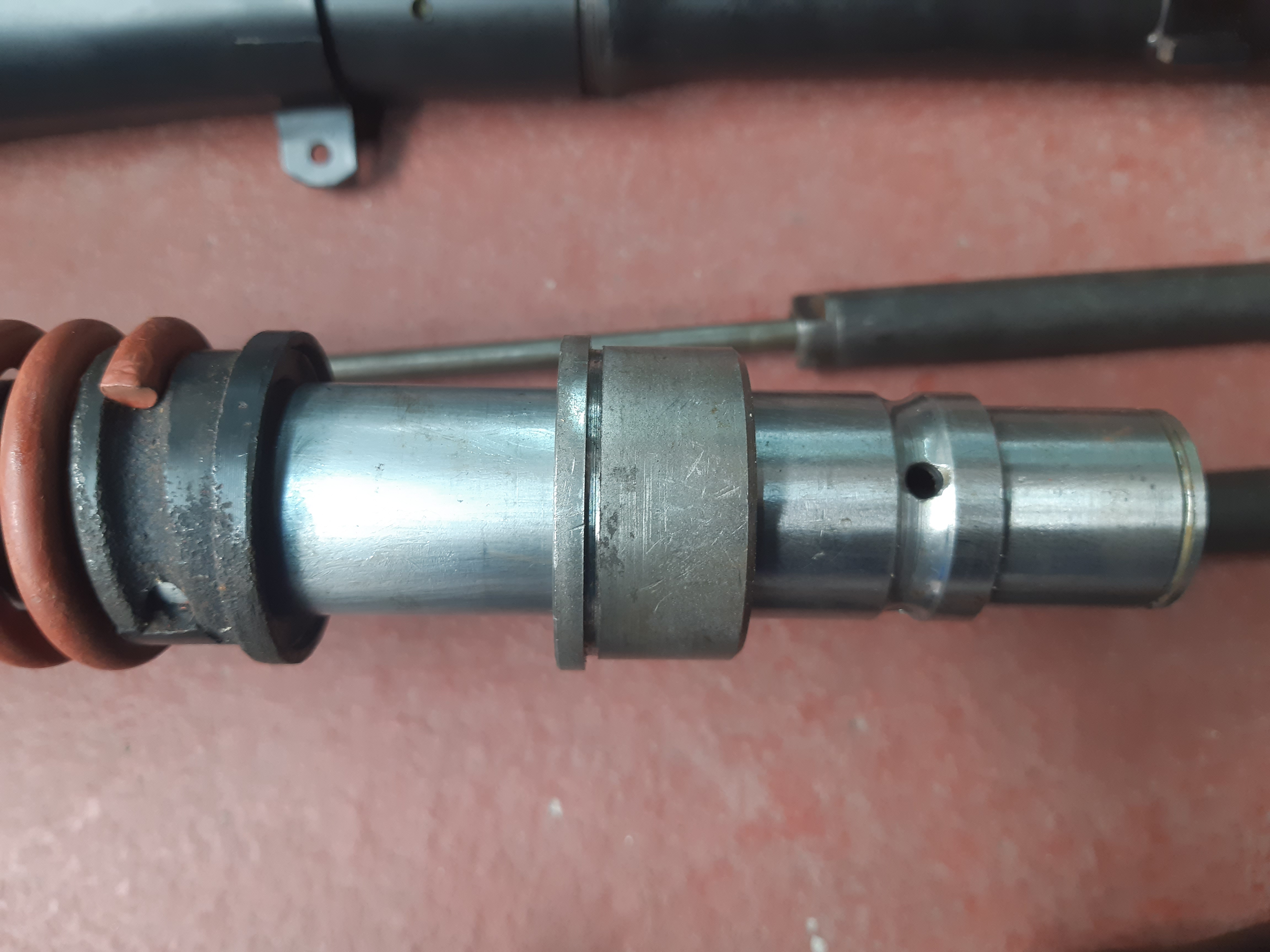

Alte piese pt M72-ul meu, al doilea arc de spate, ax roata spate si o teava suspensie spate. Urmeaza a doua teava de suspensie spate dupa ce o probez pe aceasta si paharele de tabla ale suspensiei.
