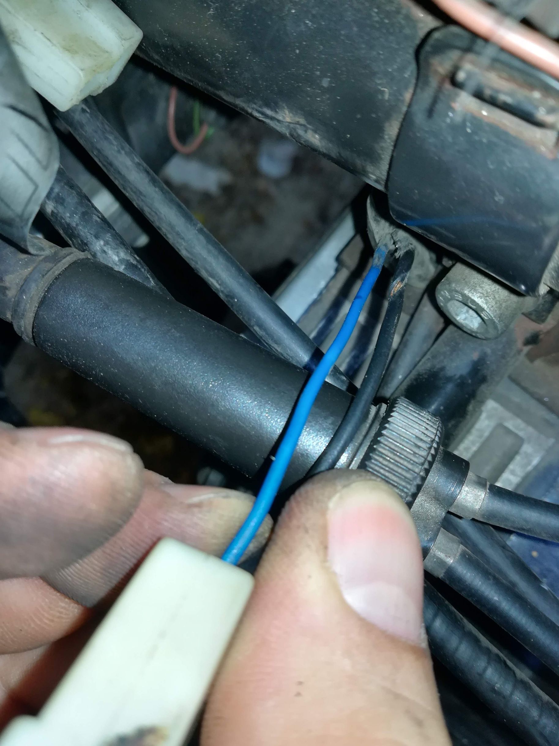

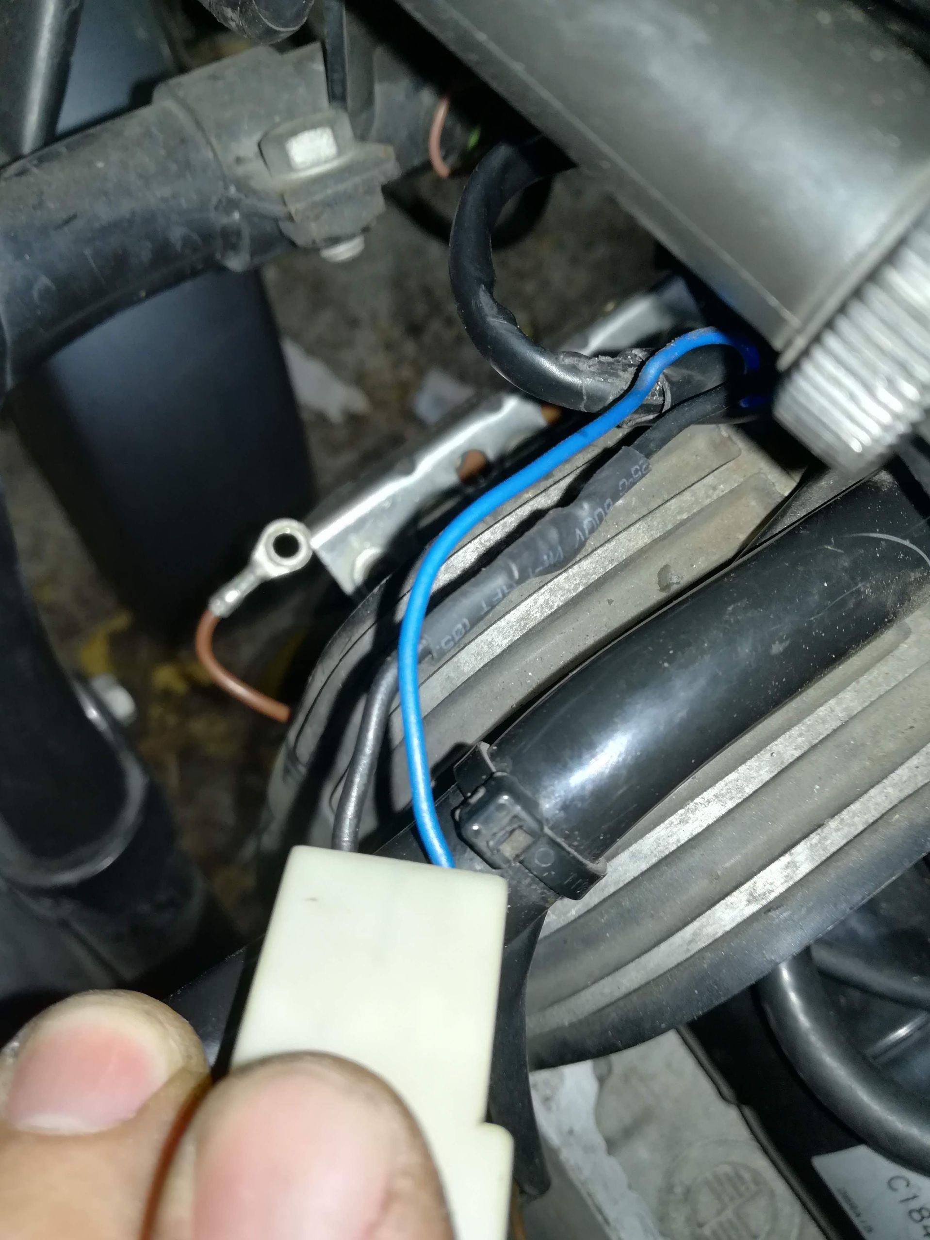

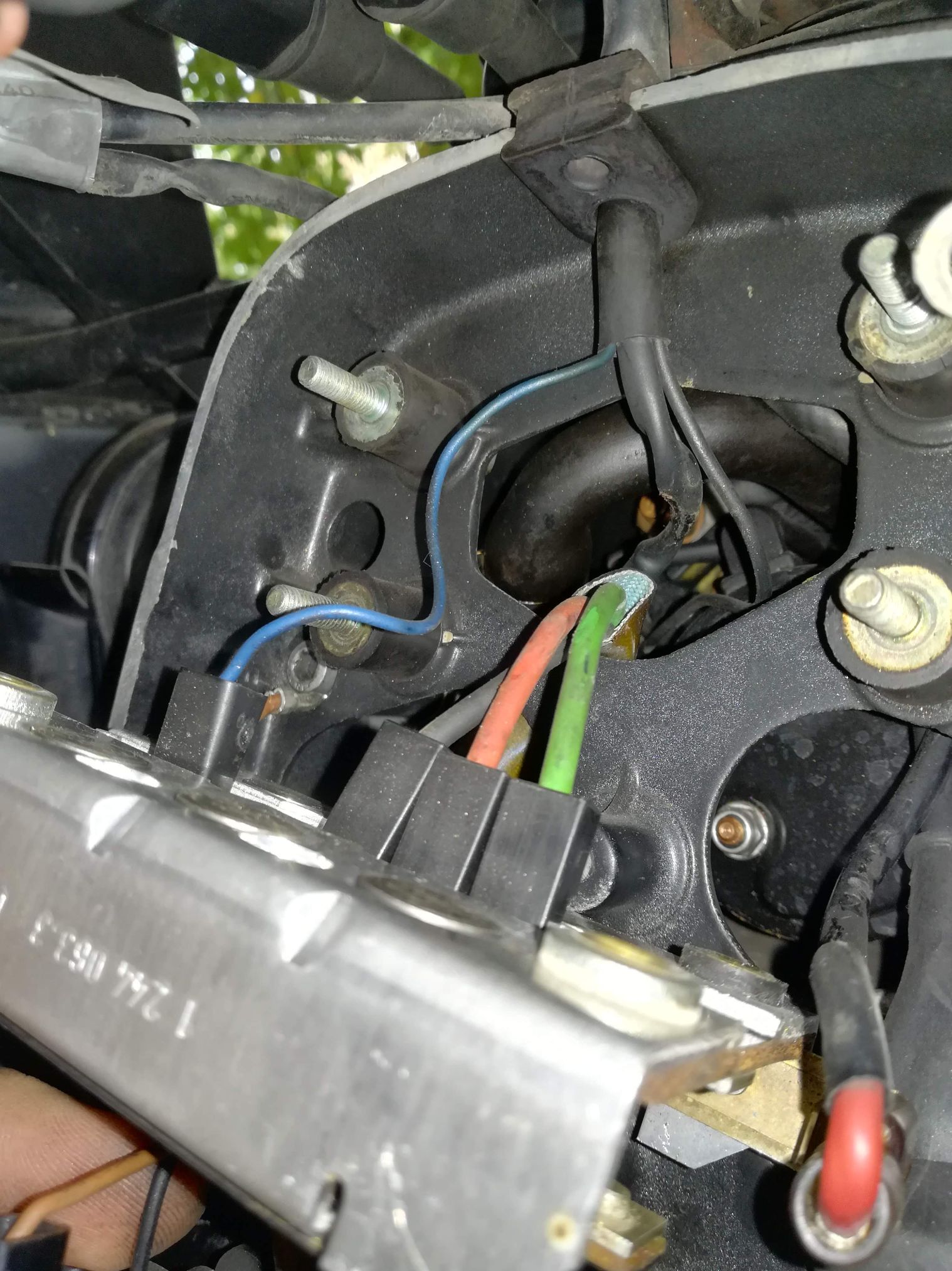

Am deconectat de la alternator firul de excitație (DF) și am pus în locul său un fir tras direct de la baterie, cu un bec 12V/21W înseriat pe dânsul. Am pornit motocicleta, am putut-o tura, iar voltajul în instalație a crescut încet. Multimetrul pe care l-am avut la îndemână este cam tâmpițel și m-a chinuit, dar am reușit să citesc cu el 13,3V la ploții bateriei până am decis să opresc motorul care este, totuși, răcit pe aer.
Cuplând la loc DF-ul din instalație, revenim la vechile simptome: scânteia dispare când se stinge martorul de încărcare.
Putem trage vreo concluzie din asta?

  4. tocmai am găsit un fir cu izolația roasă. Nu știu ce rol are, dar împreună cu cel albastru intră într-un izolator comun cu cablul firelor care se duc la regulator. Investighez acum. Ca idee, cele două fire (negru și albastru) intră într-un conector chiar în stânga imaginii. Dacă decuplez conectorul, se pare că deconectez demarorul (apăs butonul de pornire și aud doar releul de putere, dar atât).
  5. firul albastru din poza anterioară intră în puntea redresoare:
  6. firul negru duce la comanda bendixului. Sunt pe o pistă greșită, dar voi izola și firul ăla unde a fost ros.
  7. am reparat firul, cam overkill:

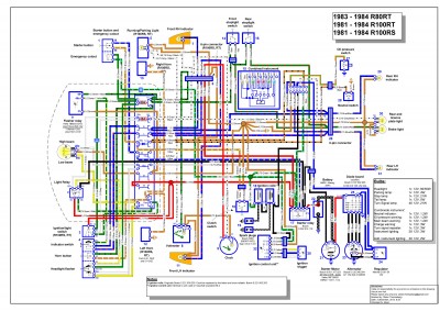

Când ai schema electrică în faţă (chiar şi cu nişte mici diferenţe), lucrurile devin imediat mai clare. Firul albastru duce la martorul de încărcare, care are conectorul nr. 4 în bord.
R100RS-RT Wiring Diagram - public.pdf
(150.17 KiB) Downloaded 137 times
