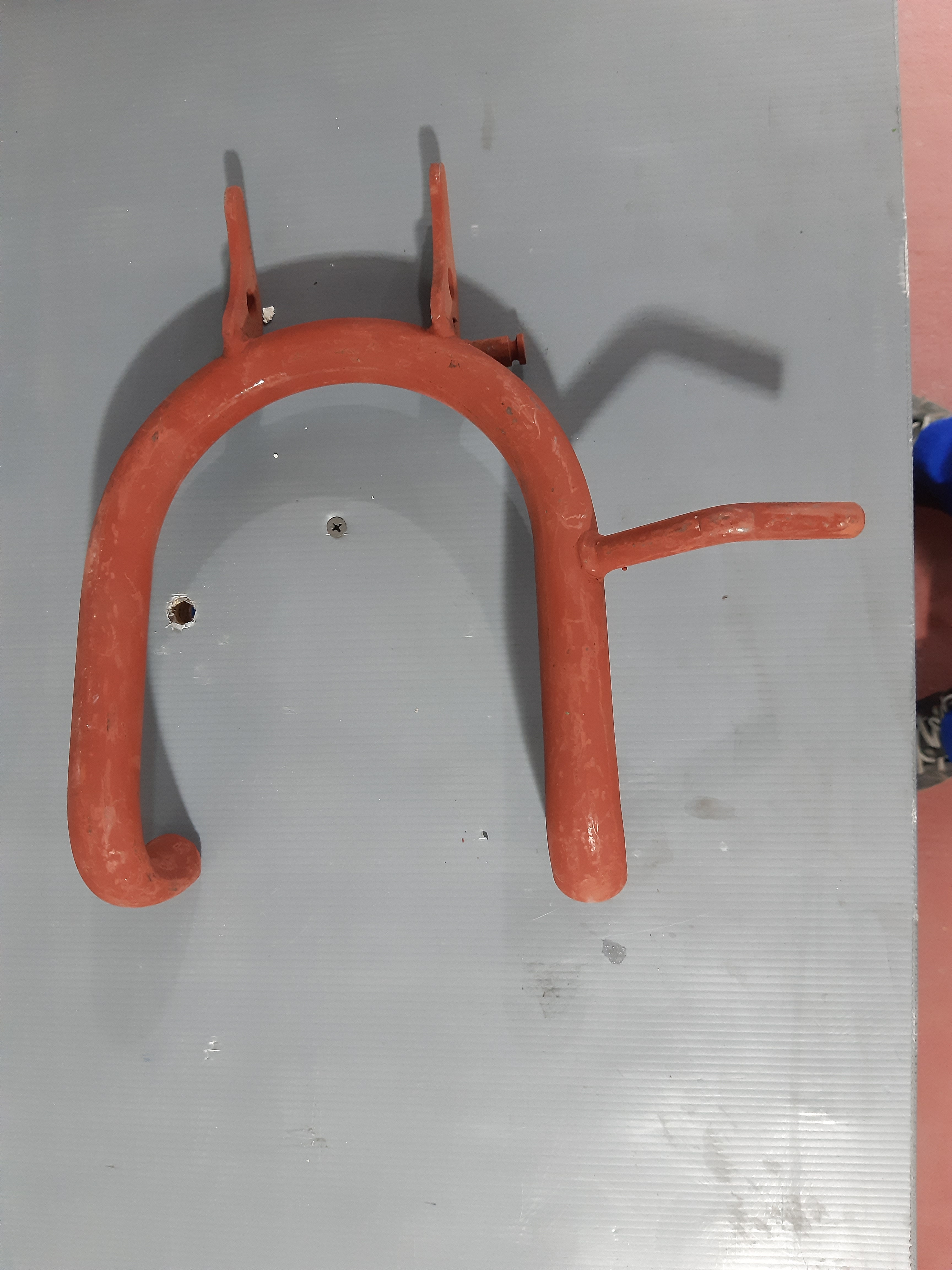

Am cumparat si a doua janta de la Ural Zentrale si un cric lateral. Ural M72 nu a avut cric lateral dar daca vrei sa mergi cu ea solo este necesar. Acest model de cric este interesant mai ales prin modul de prindere, suportul cricului vine intre motor si cadru si inlocuieste bucsa distantier, astfel nu este necesara sudarea suportului de cric pe cadru:

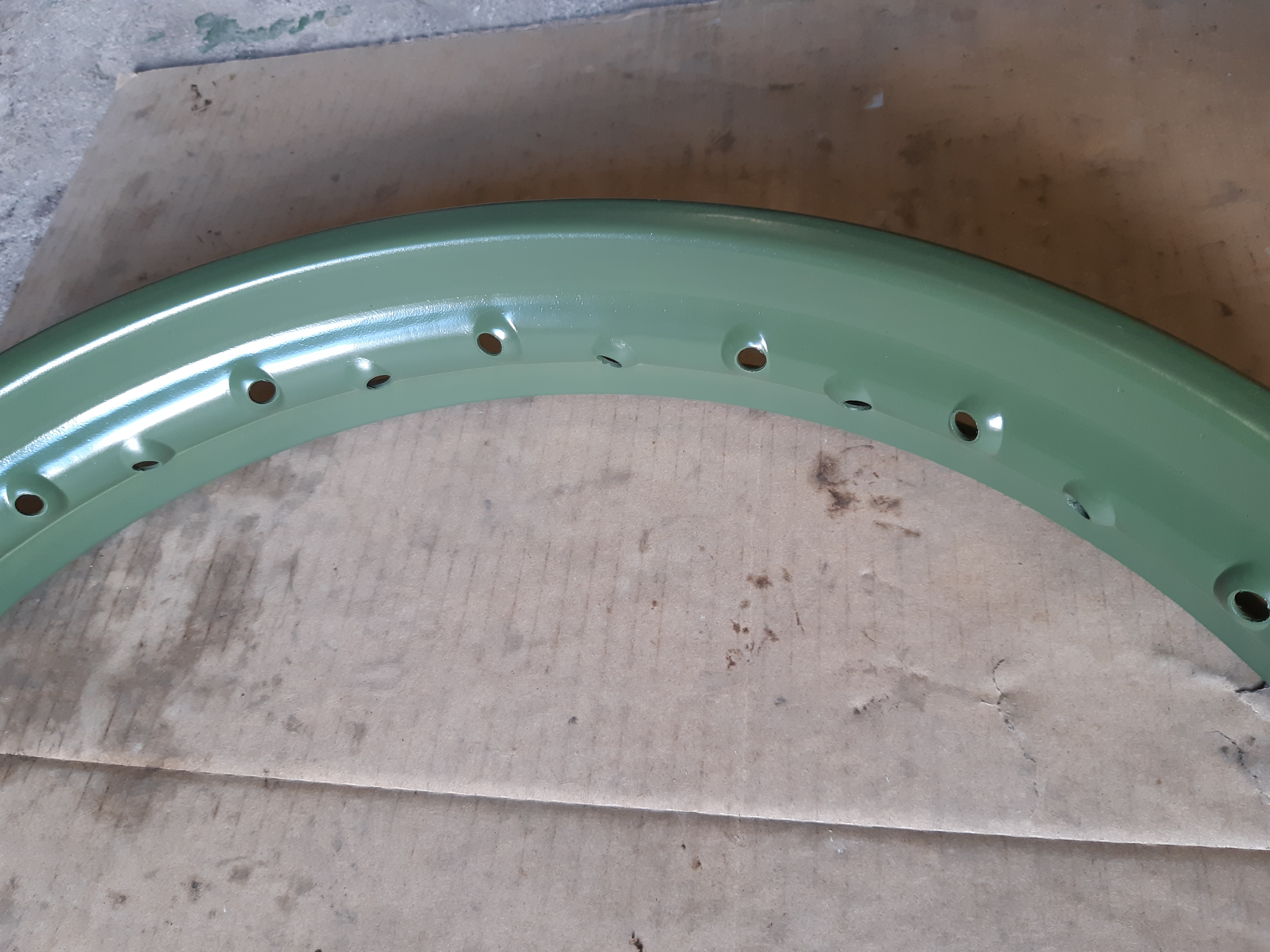

Vopsea verde RAL 6003 - olive green, sper sa reusesc sa vopsesc jantele in acest weekend. Ar trebui sa fie acelasi verde pe care l-am dat pe M72 dar cumparat de la polonez. Am optat pentru varianta semi mata dupa experienta cu vopseaua de la polonez care era mata si se pata foarte usor.
Re: Motocicleta mea - Ural M72 Solo

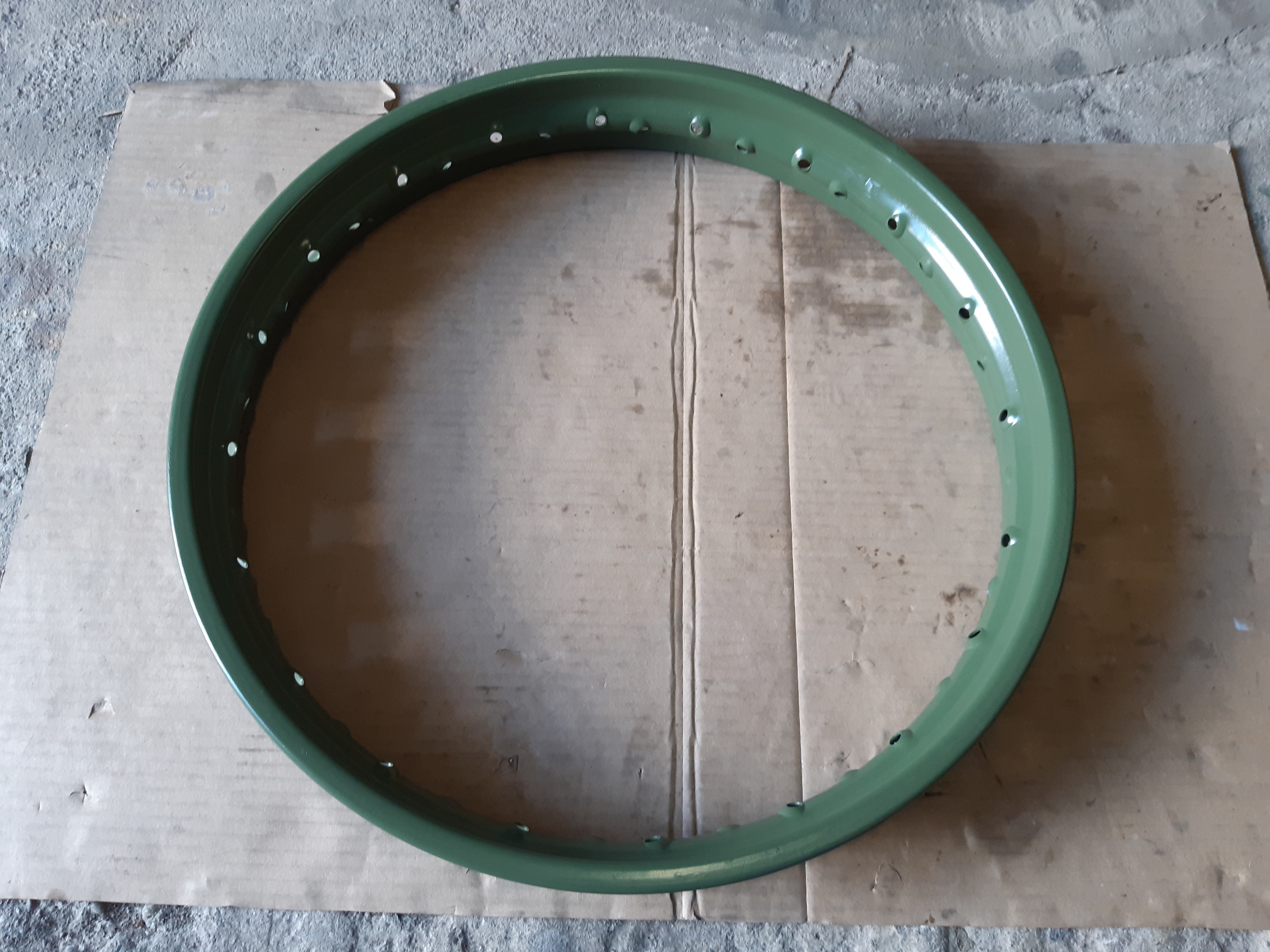

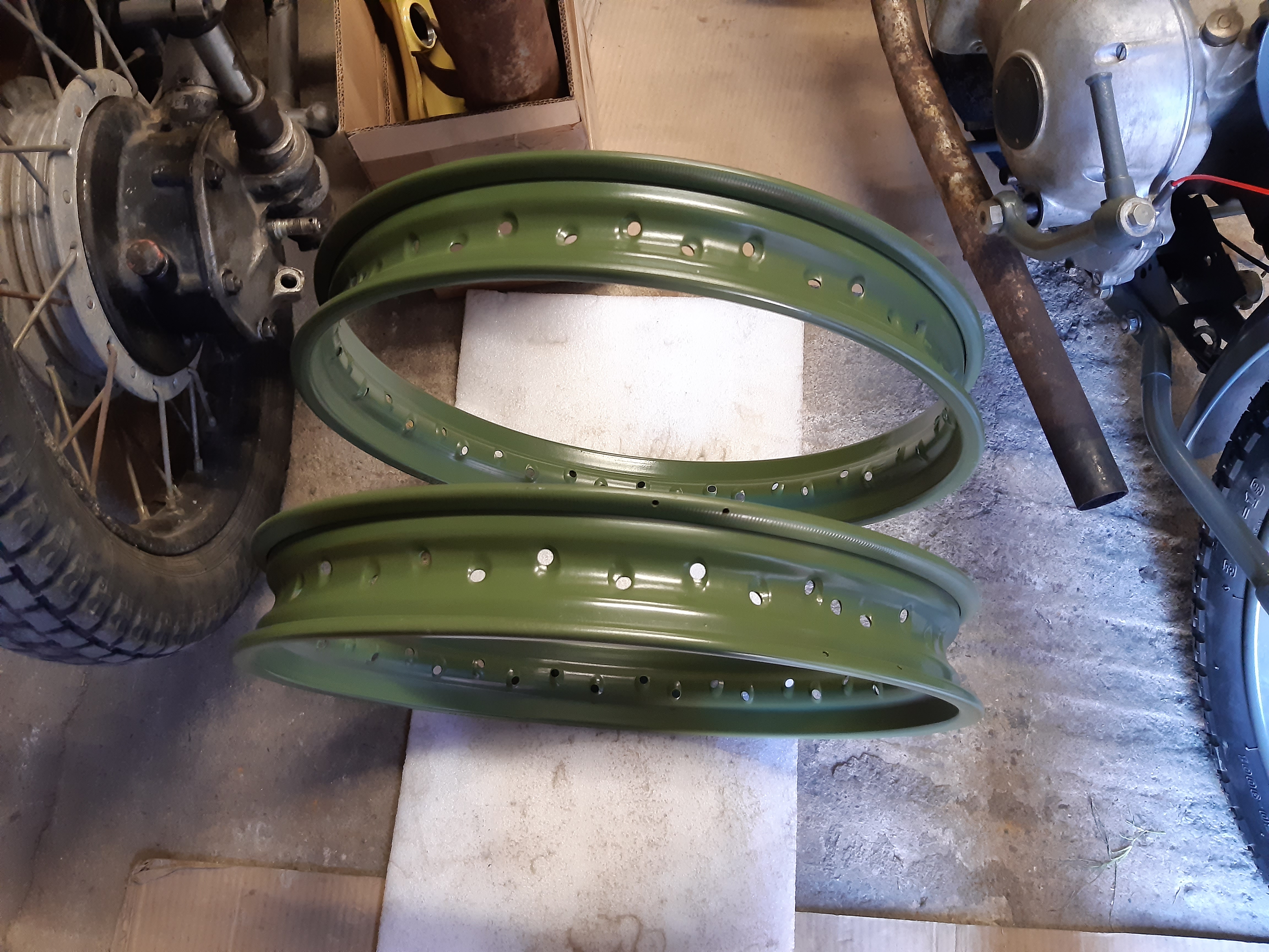

Prima janta vopsita, urmeaza sa o vopsesc astazi si pe a doua.
Codul de culoare l-am nimerit, arata foarte bine. In ultima imagine se vede dimensiunea jantei 2,15x19 ceea ce inseamna ca este marimea WM3.

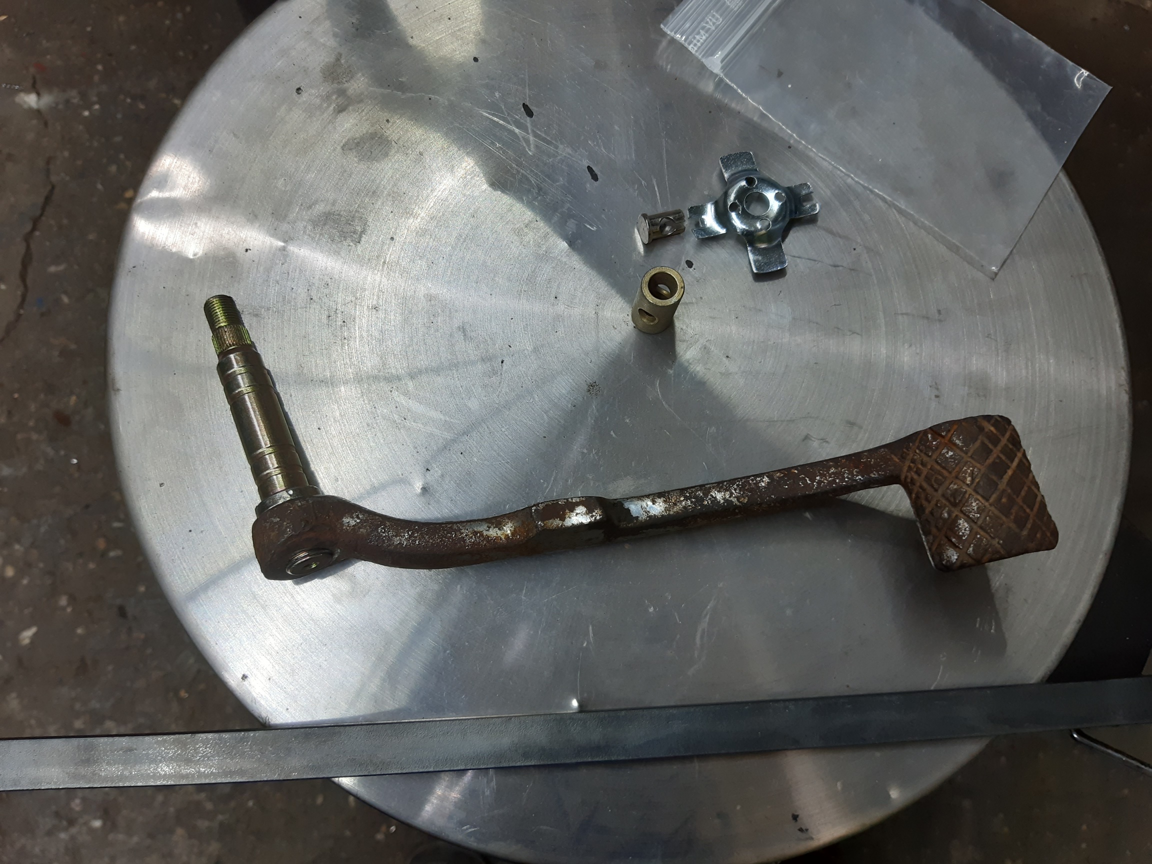

Cateva piese mici cumparate de la Ural Zentrale, ax de pedala de frana si inca doua chestii mici din sistemul de franare si arcul in cruce de la ambreiajul de ghidon:
...pedala nu pare sa fie de la axul acela ....sau axul e de la altfel de pedala...S-ar putea , in viitor, sa scrie pe ele sudura!
Ma pui pe ganduri, nu am apucat sa probez axul pe cadru. Axul s-a infiletat perfect in pedala care la randul ei avea filetul in stare perfecta. Conform Ural Zentrale axul e pentru M72.
De pe pedala asta am scos un ax care avea capatul cu nuturi retezat, axul era sudat desi filetele erau impecabile. Am impresia ca era sudate din fabrica.

Si iata cum se prinde cricul lateral pt M72:
Tija cricului pare cam scurta dar e posibil sa fie de vina furca fata care e de Ural M63 si cred ca e mai inalta. Oricum, ideea e ca prinderea e fara sudura pe cadru iar tija poate fi lungita daca chiar e cazul.
