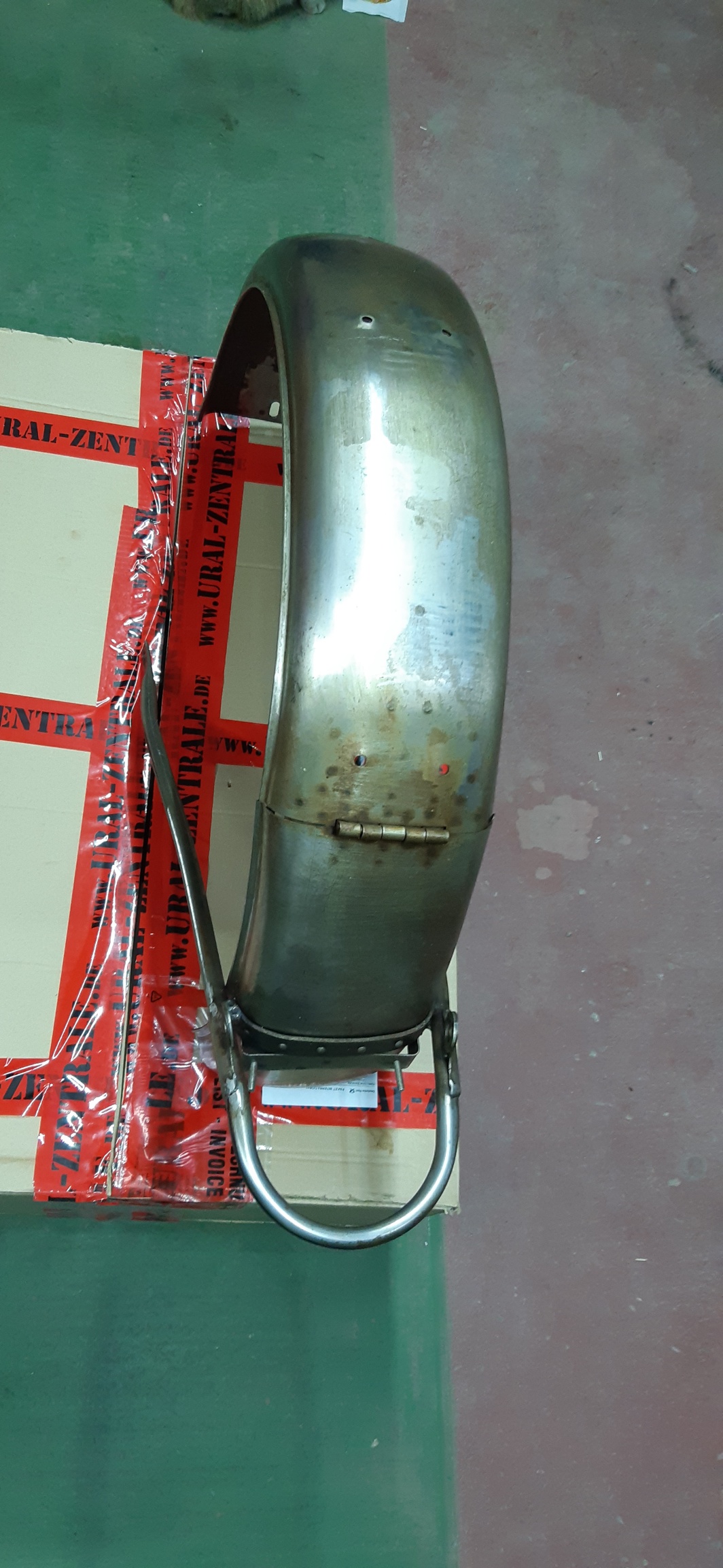

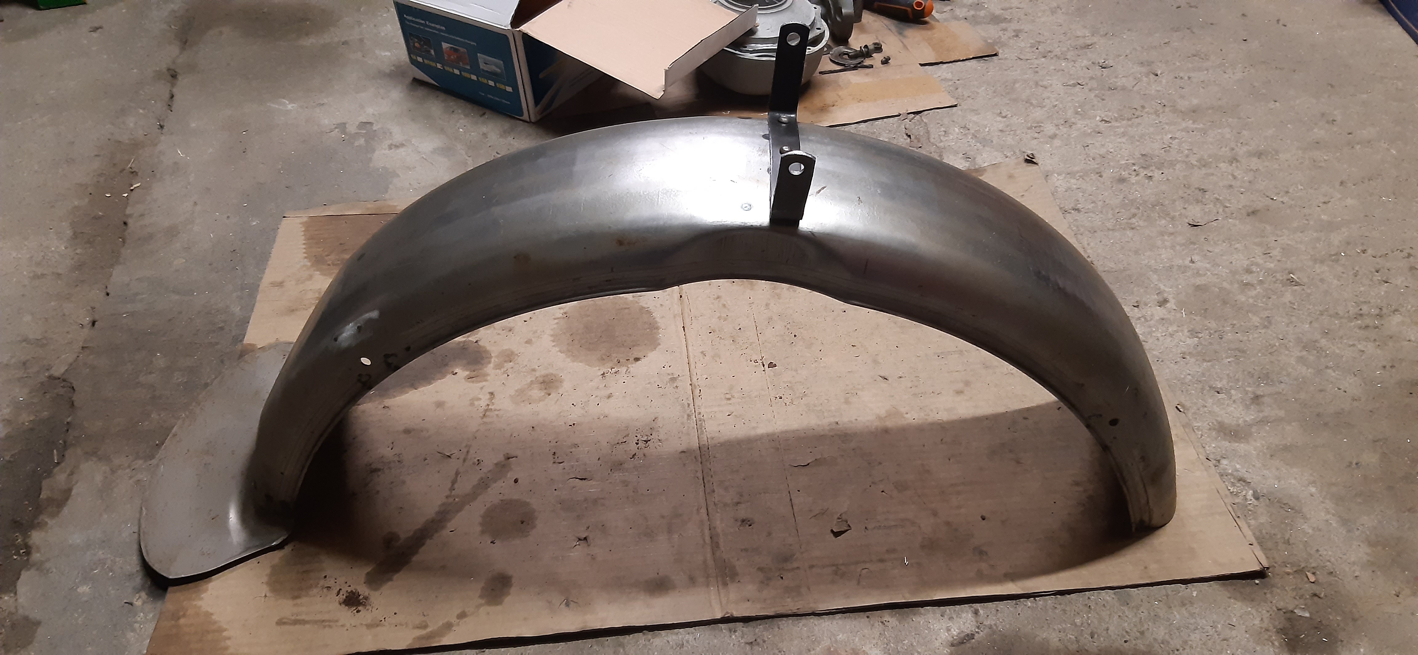

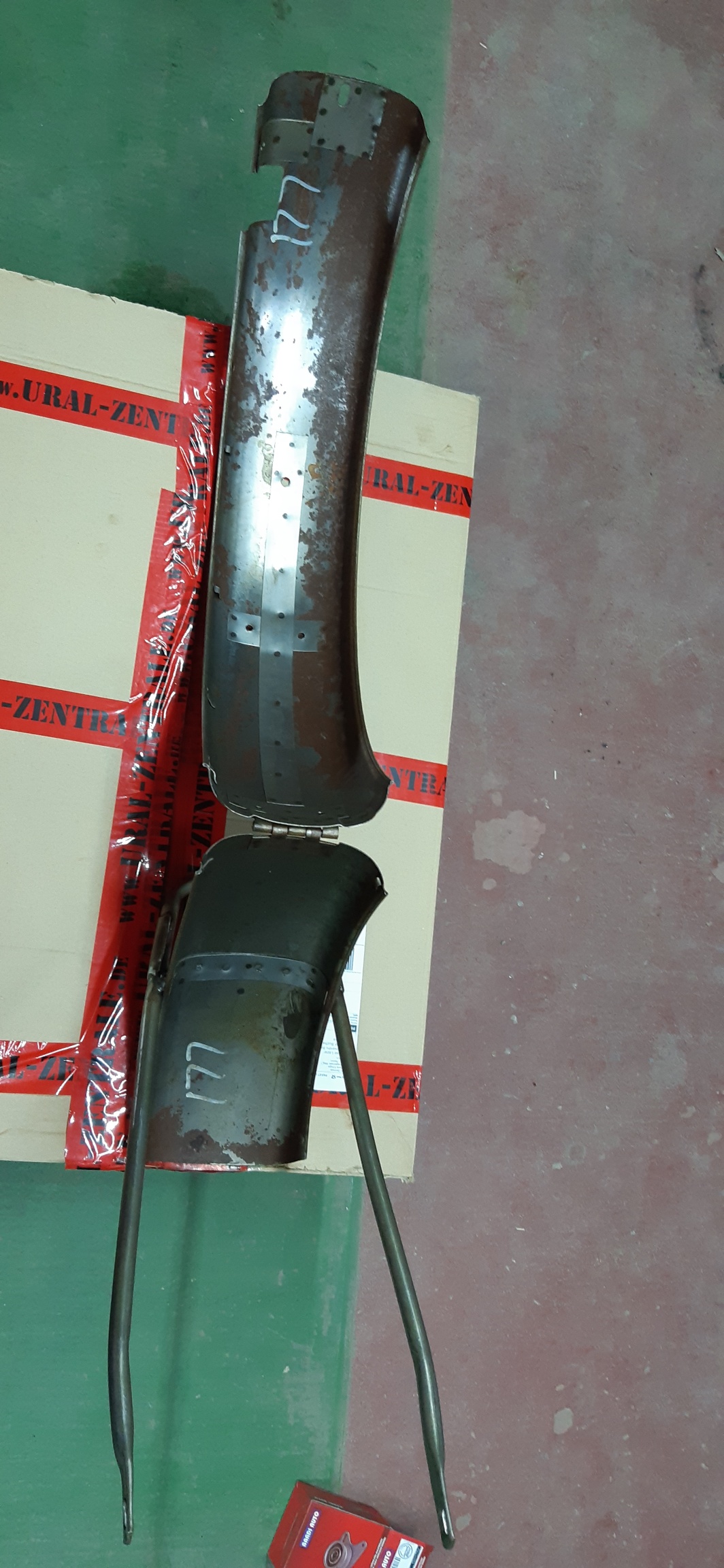

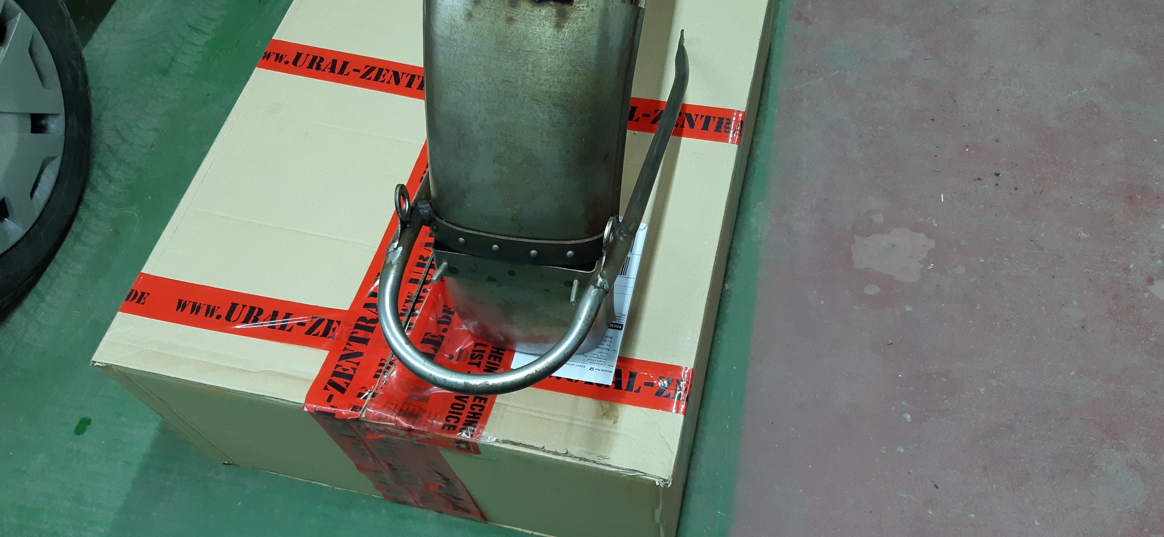

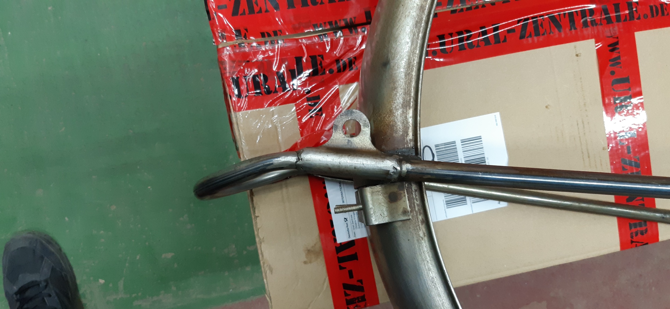

Am cumparat de la Ural Zentrale o replica de aripa spate: https://www.ural-zentrale.de/en/body/wi ... production . Am aripa de spate originala de M72 dar mai trebuie lucrata si in afara de asta as vrea sa o folosesc la un proiect viitor care va fi o restaurare de M72, cred ca la fel voi proceda si cu aripa de fata pe care o am acum si pe care as putea sa o inlocuiesc cu o replica:

cam ruginita pentru o aripa 'oiled'...
Cam triste sudurile si ranforsarile...cel putin chestia aia de pe mijloc care nu face nimic ca si rezistenta...dar cu siguranta va dospi rugina sub ea.
putin stramba...
In rest e ok ! Mai trebuie sablare , ciocan , un pic de sudura , chit , si e ca noua....

Oilul a fost dat dupa ce a ruginit, din fericire e rugina de suprafata, nu a penetrat materialul. Rabforsari, calitate, samd... nu poti avea pretentii de la chinezi. Ma mir ca au pus tabla de 0,8 si nu de 0,5.

In ciuda obiectiilor lui @drobu am mers mai departe si am montat aripa:
Montarea aripii a decurs destul de bine, singura problema notabila este faptul ca portbagajul nu cade pe gaurile din spate. Deocamdata nu dau alte gauri pt ca vreau sa cumpar si portbagaj nou si poate acela vine la gauri.
Per total sunt multumit, tabla pare la fel de groasa ca cea de la M72 si in mod sigur mai groasa ca cea de Dnepr. Linia aripii este buna si nu este stramba, micile imperfectiuni care exista sunt neglijabile si sunt existente si la aripile originale bune. Pentru situatia in care nu se doreste neaparat o aripa originala este o varianta foarte buna.
