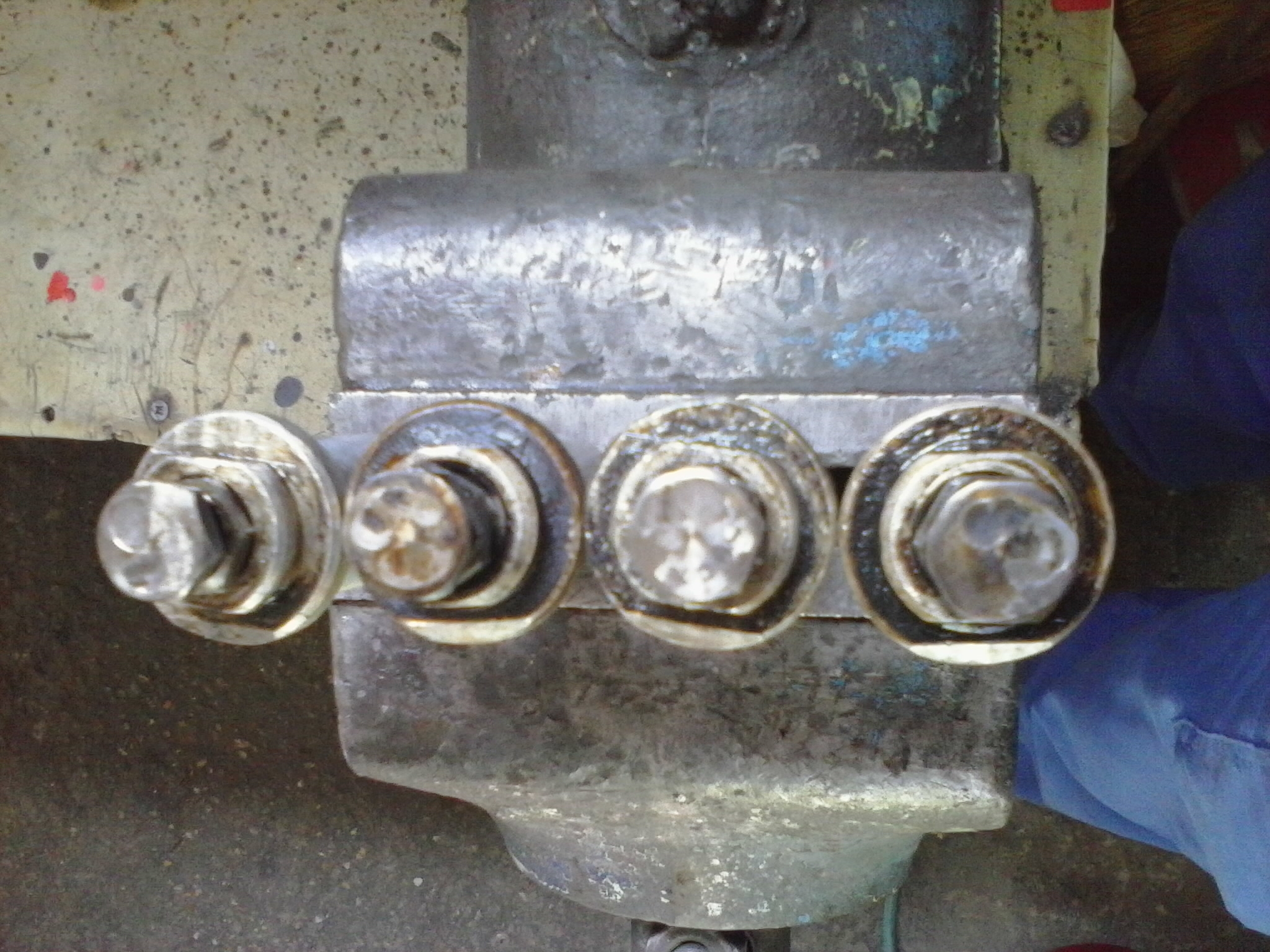

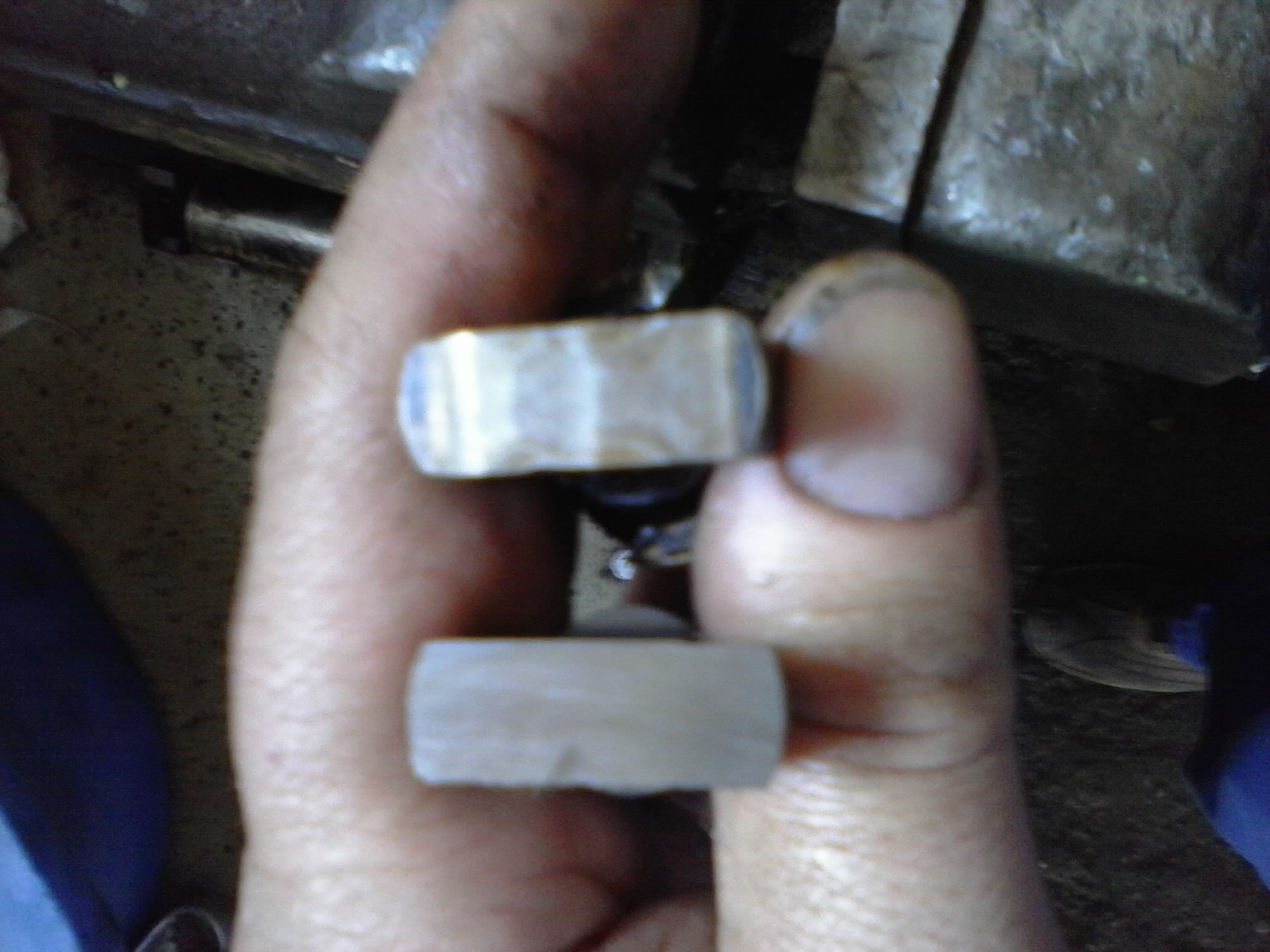

Tachetii prezentau urme de uzura pe zona de lucru a camelor si pe suruburile de reglaj, partea buna este ca nu au joc in camasi. Am rectificat zonele de lucru iar acum sunt ca noi:

Mentiune, la suruburi se da cu Loctite. Astfel ai garantia ca nu se slabeste nici un surub aiurea:

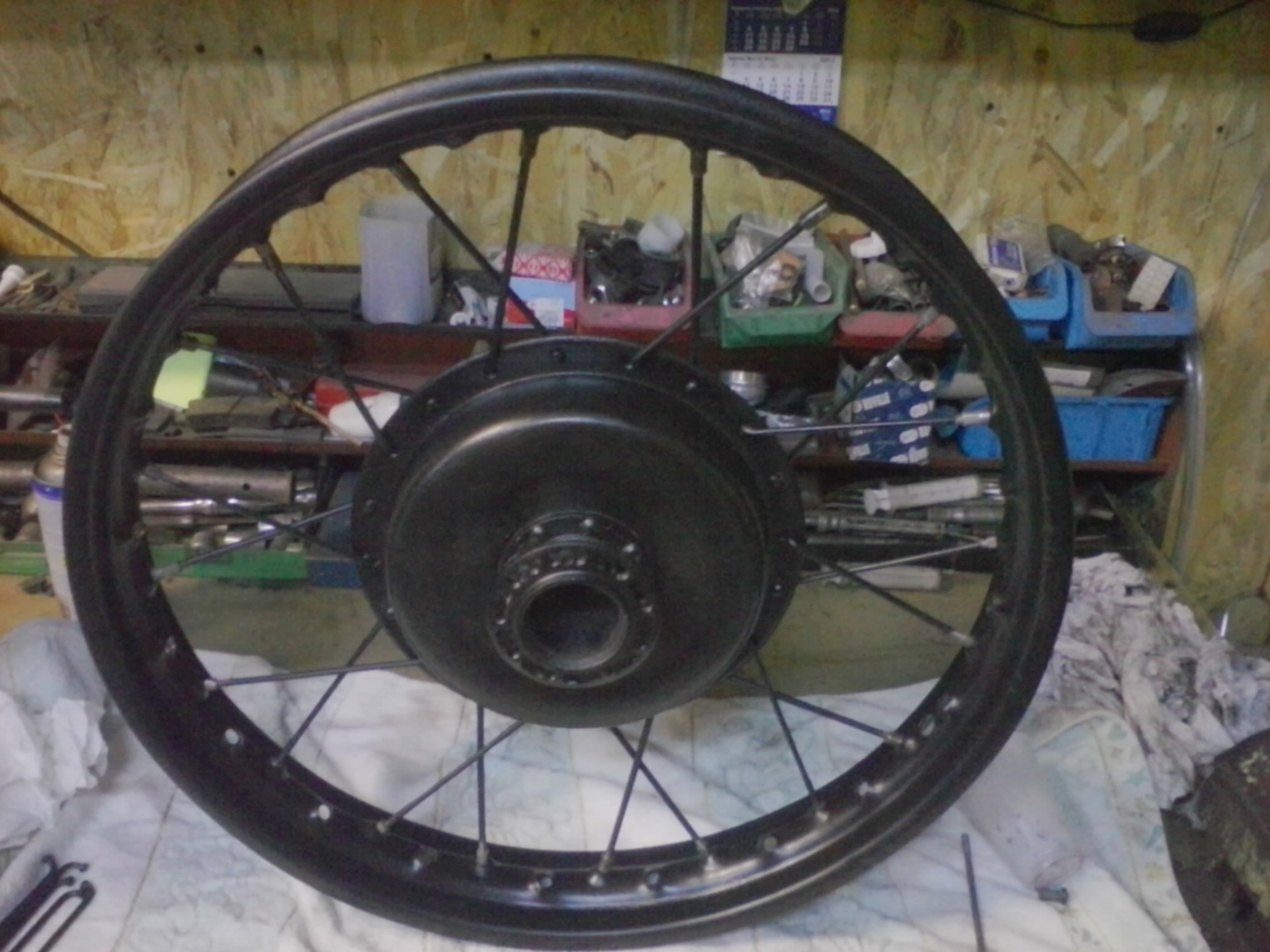

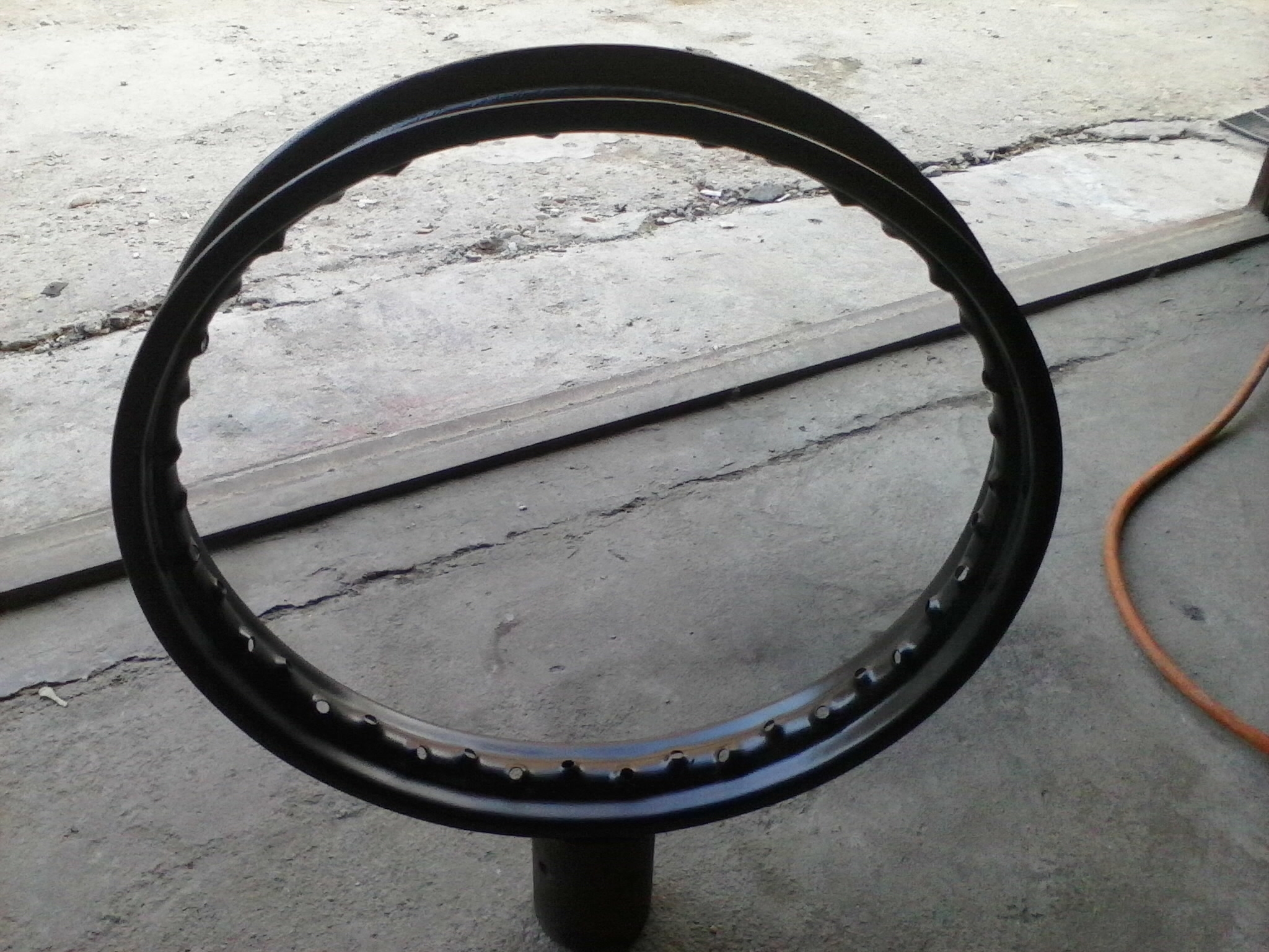

Spuneam ca revin cu rotile desi au mai fost prezentate pe motociclism. Au sarit unii de anus in sus ca de ce nu le-am vopsit electrostatic. Un motiv (nu cel mai important) este ca vopseaua folosita este foarte aderenta iar suprafetele au fost curatate si tratate cu Feruginol, substanta asta face si o pasivizare a materialului pe langa eliminarea ruginei si a impuritatilor. Nu am dat grund (cum ar fi vrut altii) pentru ca vopseaua se dilueaza cu Nitrosolv care ataca grundul proaspat vopsit (poate insemna si 30 zile) si se “imbranzea” toata lucrarea. Totodata sa nu uitam cat de greu se ia vopseaua de pe niste roti care au fost vopsite, de multe ori cu pensula si pregatite indoielnic.
Al doilea motiv este faptul ca pentru a vopsi o piesa electrostatic trebuie sa ai garantia ca acea piesa este in stare foarte buna. Ca sa aflu acest lucru ar fi trebuit sa montez rotile si sa le testez, lucru imposibil in acest moment. Eu am rectificat tamburii dar nu stiu ce grad de uzura aveau pt ca nu am gasit niste referinte (despre tamburi nu-mi fac probleme pt ca pot ajusta din reglaje) in schimb jantele pana nu spitezi si probezi rotile… Deci daca le-as fi vopsit electrostatic exista riscul sa le vopsesc degeaba, cel putin cercurile.
Oricum, daca se va dovedi ca vopsirea normala nu a fost o solutie inspirata nu voi ezita sa le vopsesc electrostatic, costurile nu sunt neaparat o problema (150 lei pentru o roata).

Cu spitele am avut niste aventuri, m-am uitat pe site la polonezi sa vad dimensiunile la spite. Imi iesea ca am aceleasi spite dar cand am montat am descoperit ca spitele sunt prea scurte. Am avut nevoie de aproape doua zile ca sa aflu unde era greseala :lol: , problema era felul in care masuram spita. Polonezii masoara spita din interior iar eu masuram spita din exterior iar diferenta era de 5-6mm:
Totusi am facut de proba o roata ca sa vad cu ce se mananca spitarea unei roti, nu e chiar asa de greu dar acum trebuie sa astept sa-mi vina spitele care trebuie.

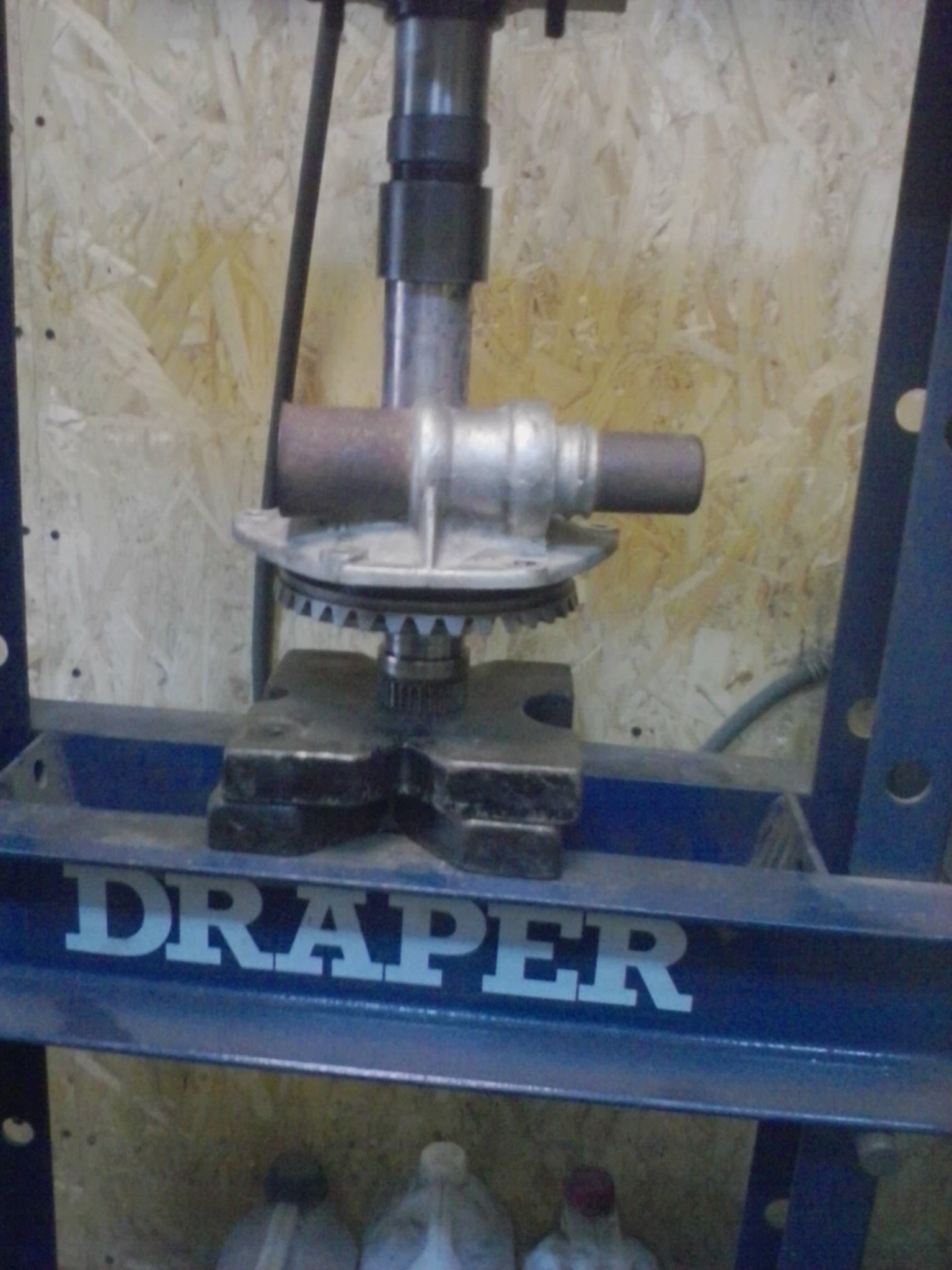

Am inceput lucrul la grupul spate si suspensia spate. Pinioanele grupului (pinioane de atas, 8/37) erau destul de uzate si voiam sa le schimb (am un set nou), pana la urma am bagat niste pinioane in stare foarte buna de solo (9/35). Diferenta de raport este destul de mare dar dupa calculele mele pinioanele de atas sunt facute pentru incarcatura si drumuri dificile ceea ce nu mai este cazul in zilele noastre.
Pinioane uzate:
Am gasit un capac de grup care pare nou, la cel vechi am o aripioara rupta. M-am uitat dupa semne de uzura si nu am gasit nimic, pare nou iar rugina este de stat:
Pinioanele solo, simeringul, montajul la presa:
Din fericire rulmentii grupului sunt ca noi, nu au joc si nici vibratie la rotatie. Mai trebuie sa iau un semering pentru cardan. Mai jos imaginea cu grupul montat si cu tambur pe el:

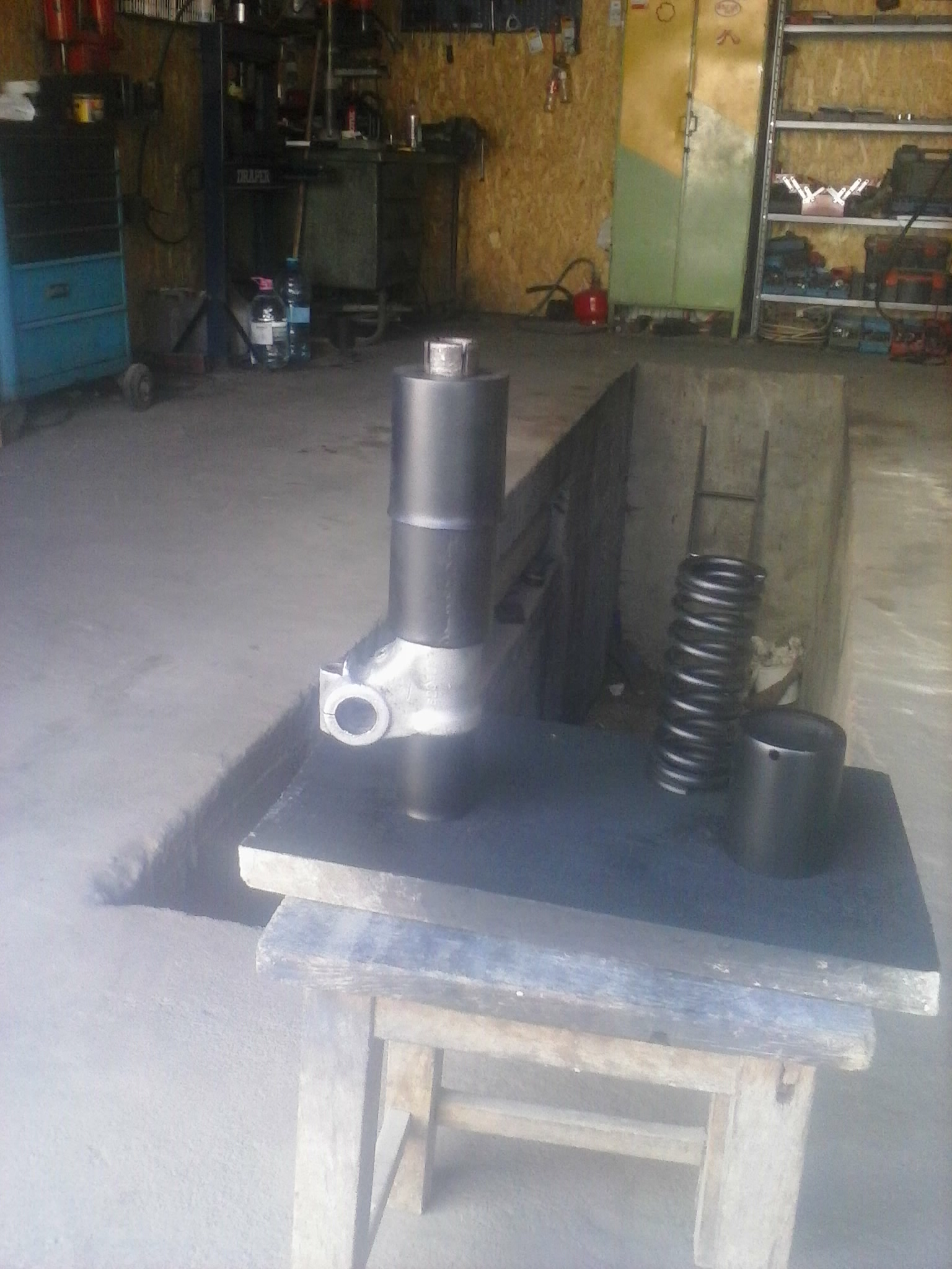

Suspensia spate, ansamblul arcului de pe stanga mi-a facut o problema, doi amici binevoitori s-au apucat sa monteze de proba ansamblu de arc spate. Pentru cei care nu stiu mentionez ca arcul se fixeaza pe suport prin infiletare pe suportul lui. Desi amicii binevoitori l-au strans cu mana nu a mai fost posibil sa-l desfac. L-am prins in menghina, l-am incalzit, l-am lasat scufundat in otorina 2 saptamani, am incercat cu vibratii dar nimic nu a mers. Problema este ca atunci cand vrei sa-l desfaci arcul se strange mai rau pe filet si cu cat tragi mai tare cu atat se strange mai tare pe filet si nu te lasa sa-l desfaci:
Pana la urma am taiat paharul de protectie al arcului si am reusit sa-l desfac batand direct in spira arcului, astfel arcul s-a destins si s-a desfacut imediat. Din pacate nu mai aveam alt pahar de protectie si a trebuit sa-l repar pe acesta, l-am sudat si l-am slefuit pana aprns din nou forma:
Mai jos paharele si suportul pregatite pentru vopsit:

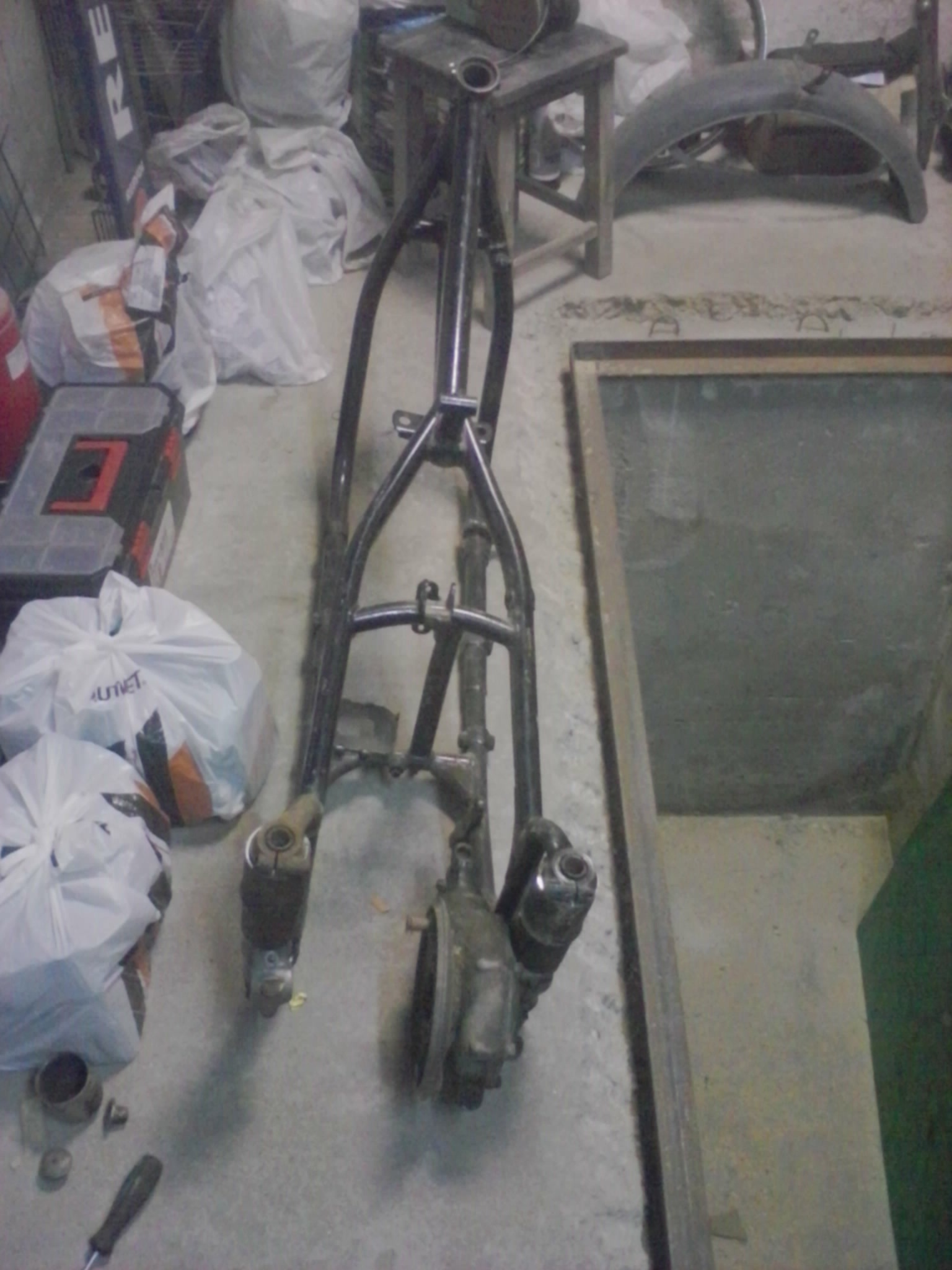

Topic author - LVL 19,6
Si rezultatele:
Montajul pe cadru, a se nota ca ansamblul este drept, si nu dezaxat cum am vazut la unii care au pretentia ca sunt restauratori:
