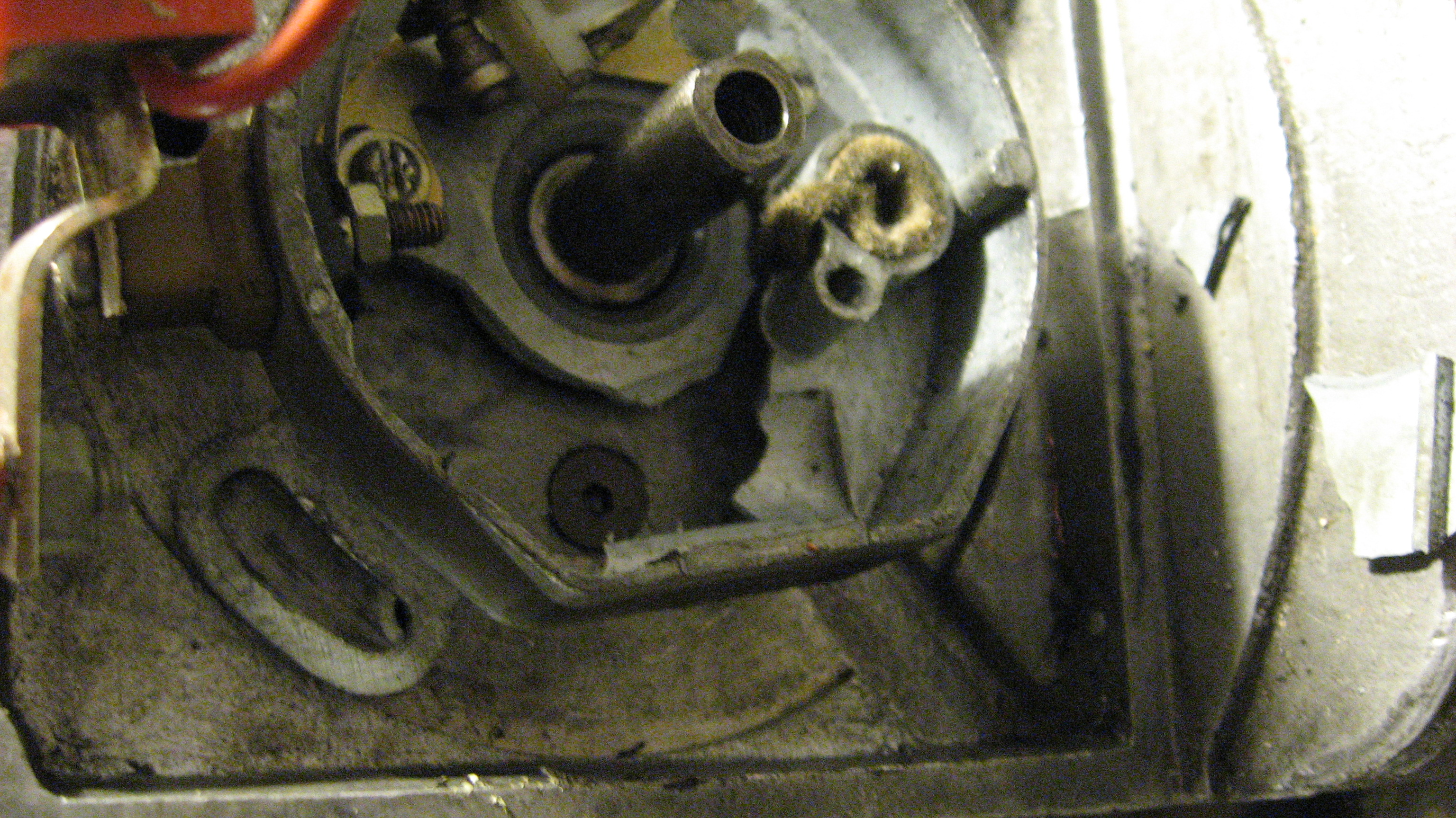

#130

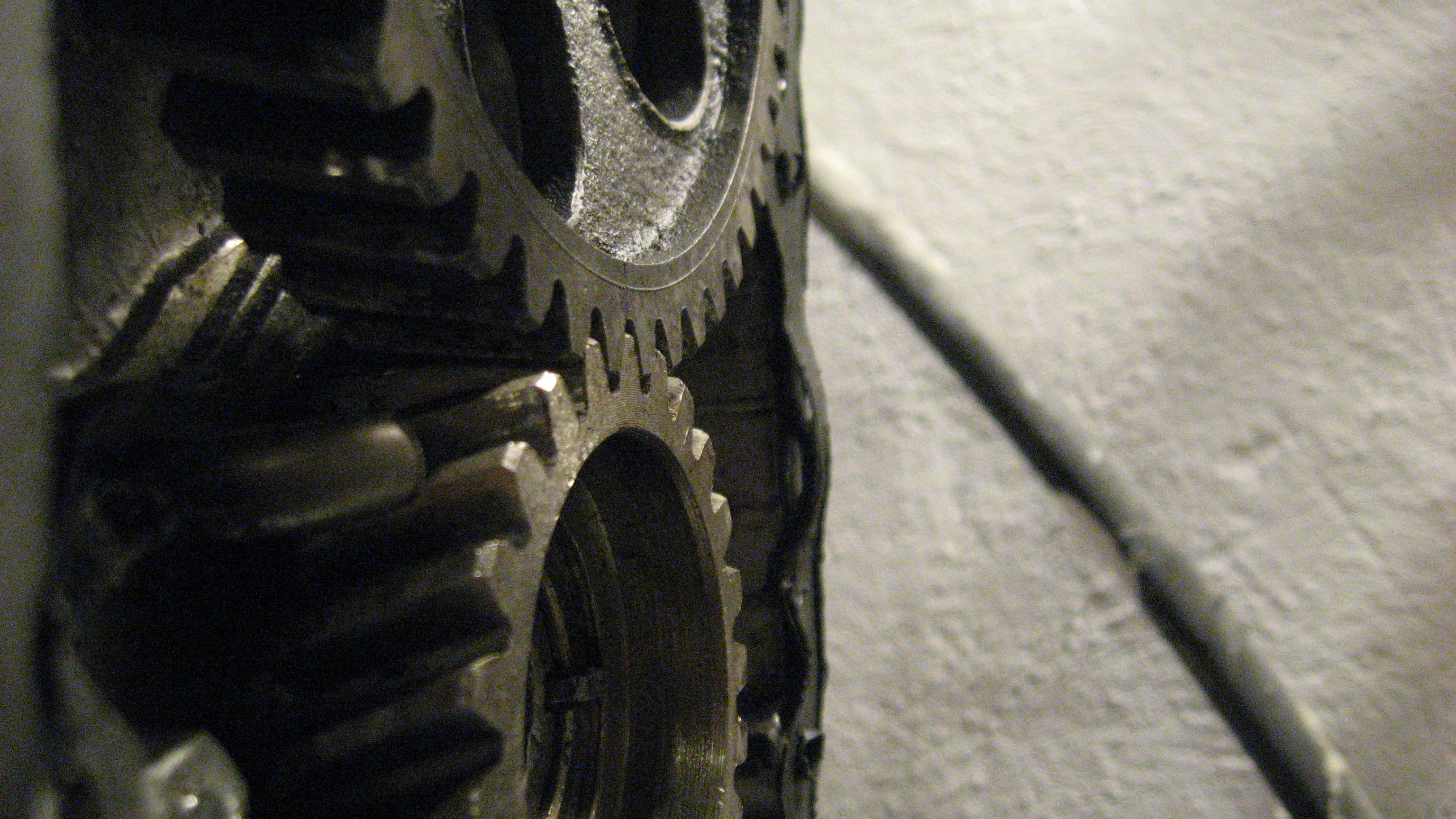

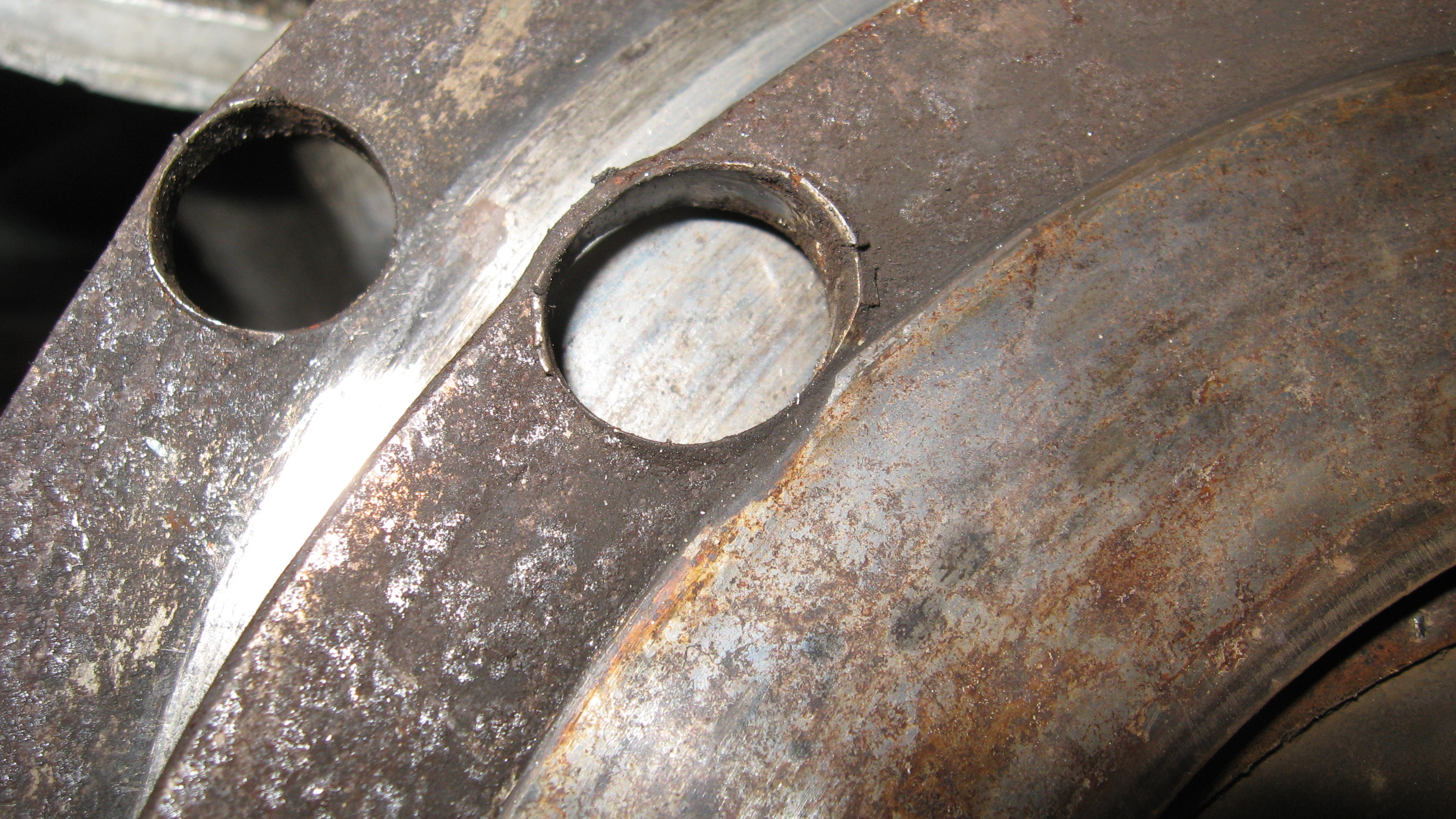

deci da....
Ce reprezinta imaginile Rorschach de mai jos?
#131

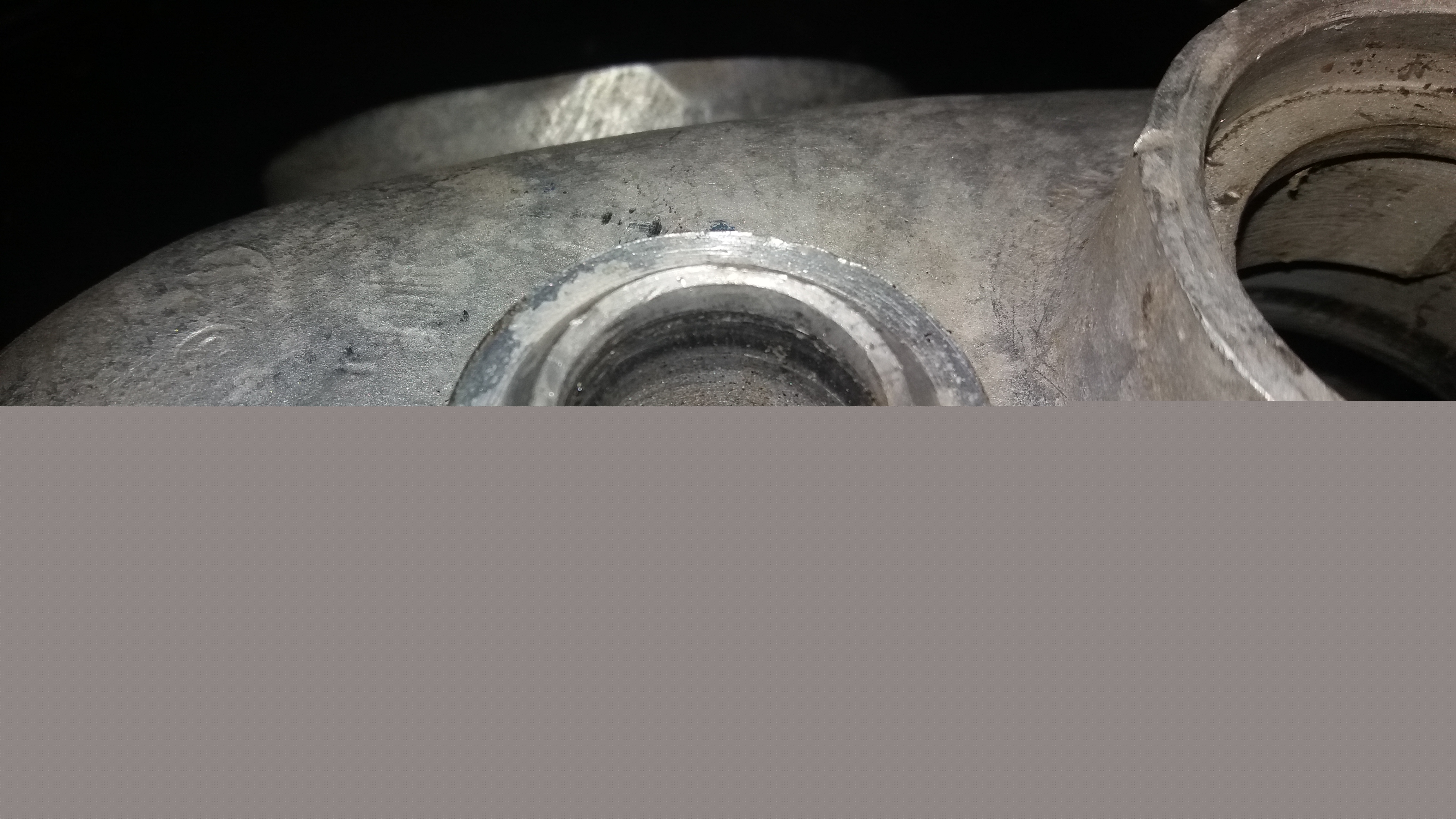

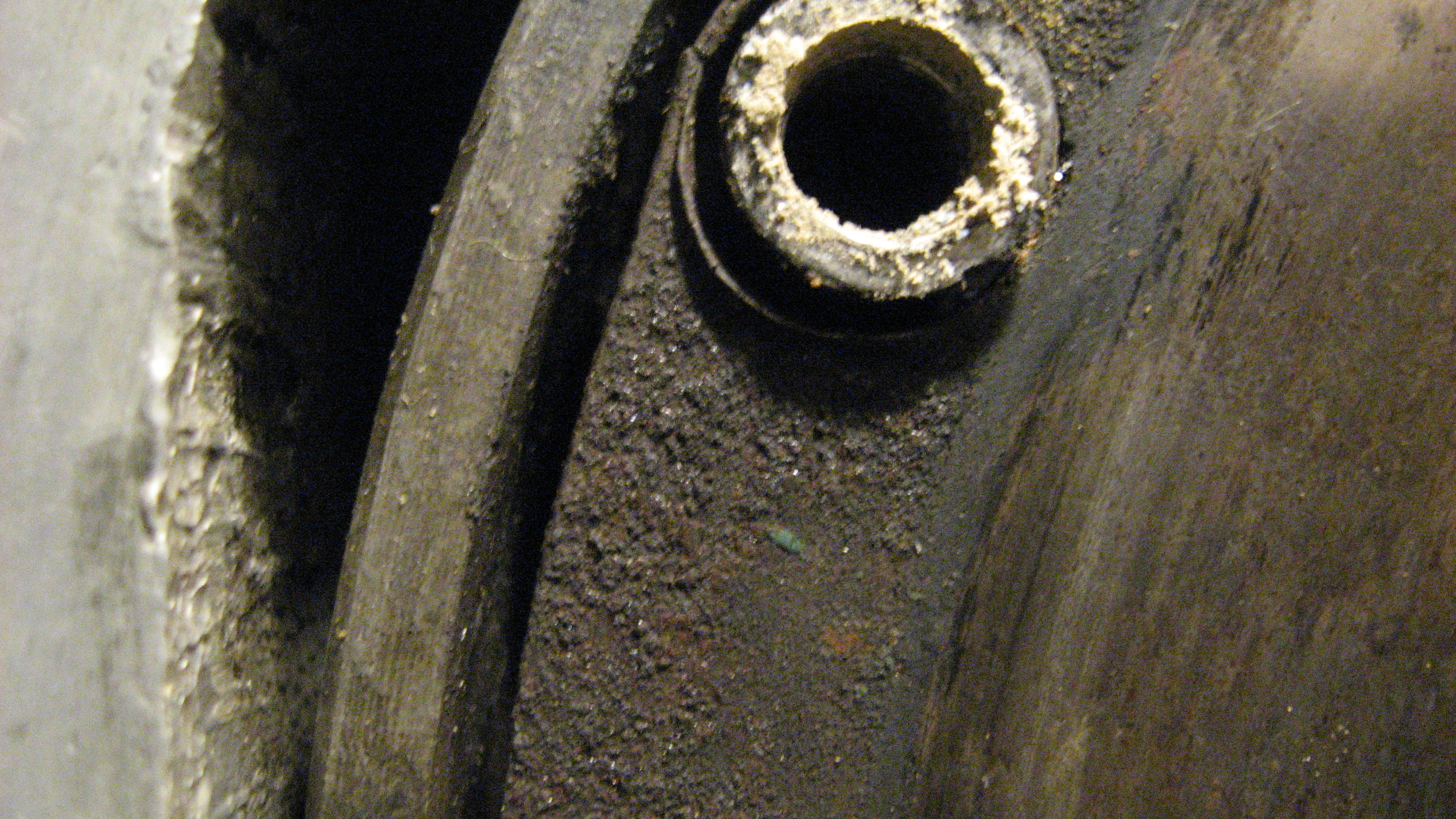

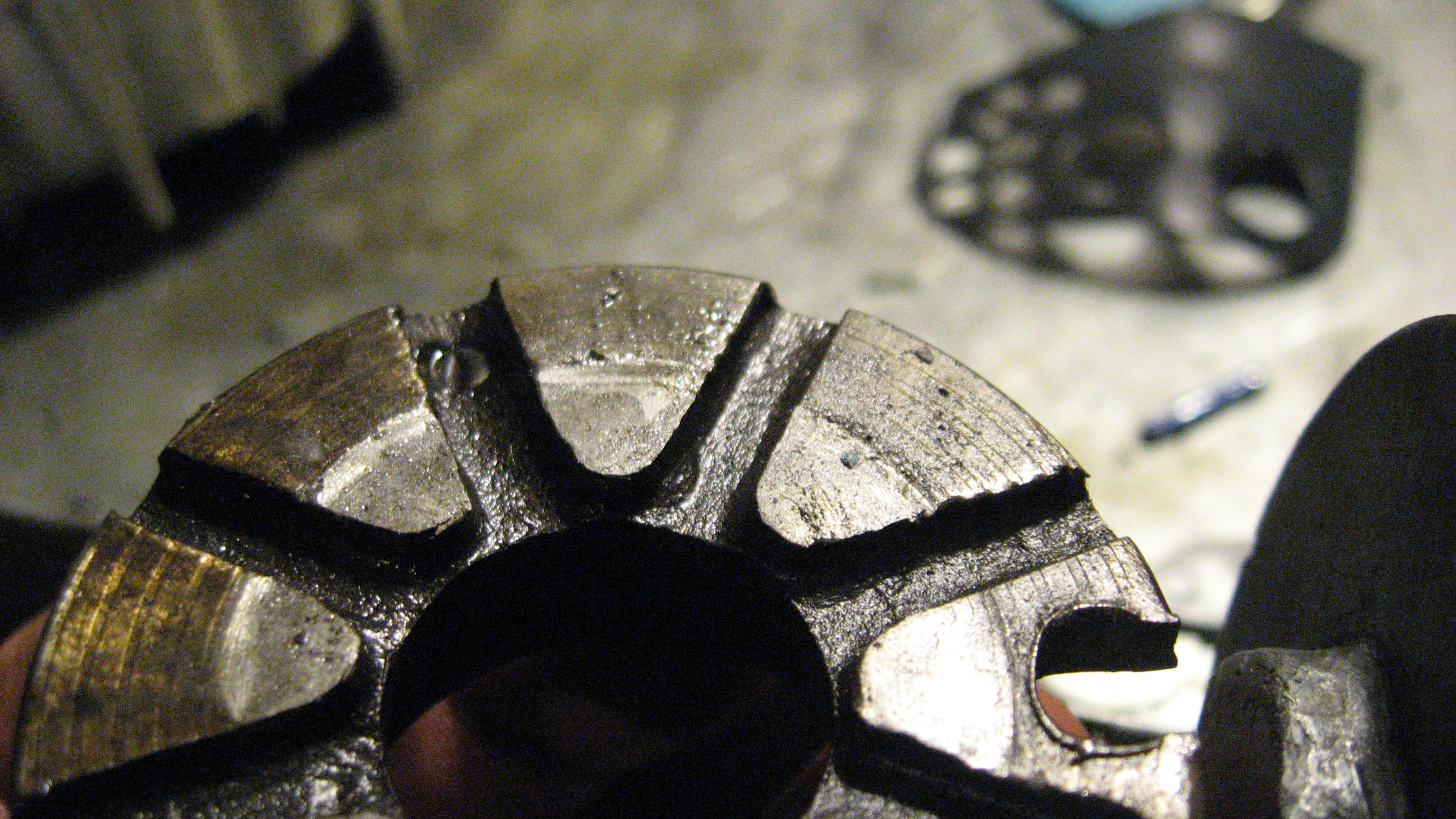

Ce sa fie, numai bucurii: aprindere sparta (probabil s-a dezmembrat centrifuga), epuratorul arata ceva urme de gripare, placi de ambreiaj ovalizate la gauri. Gresesc?
Altii ar putea vedea ceva monstri... din copilarie.
#132

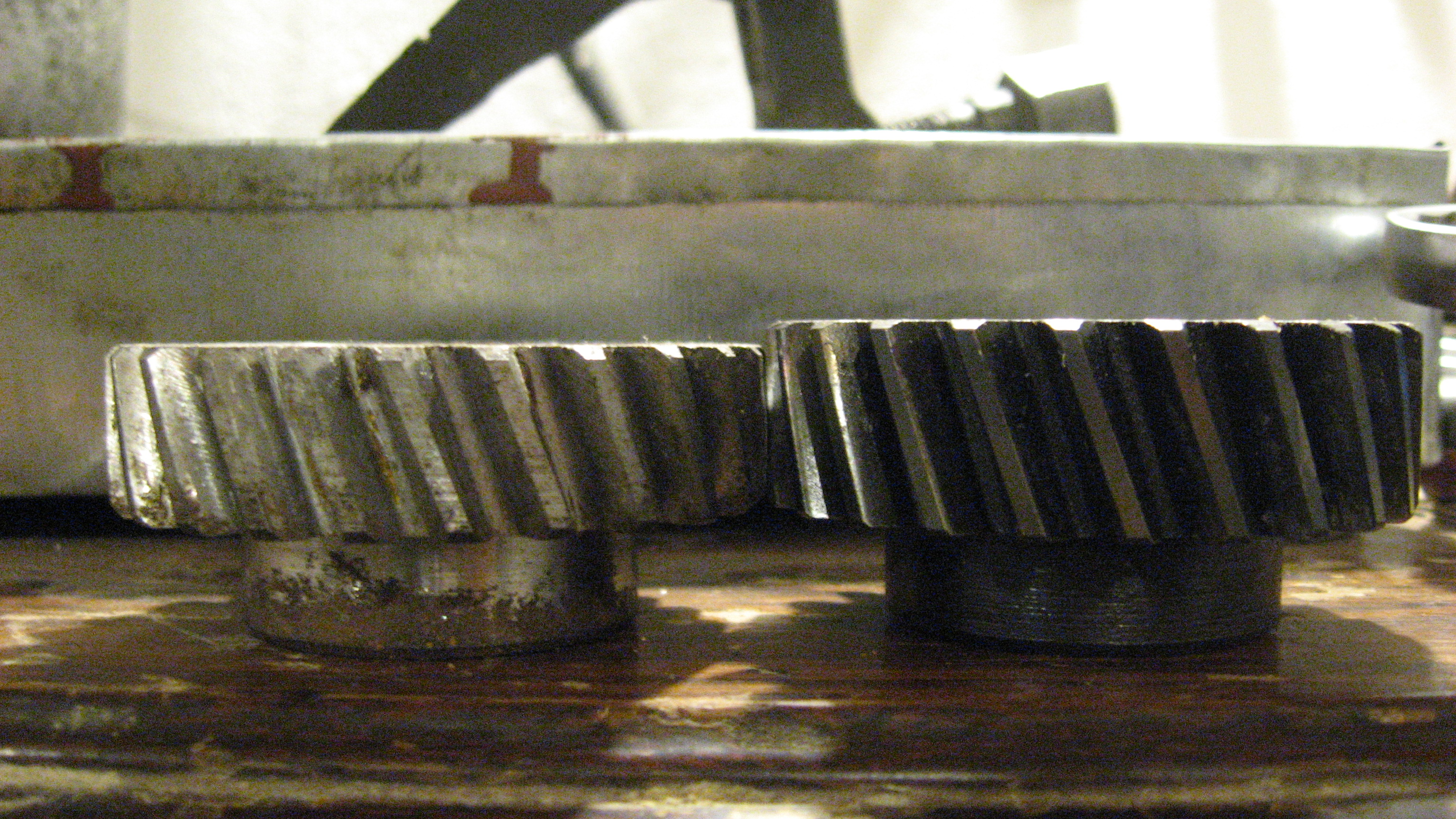

corect...cine a 'muscat-o' o data , recunoaste simptomele...
Tare ma tem ca o sa ma nevoie de o informatie mai delicata.Pozitia marcajelor fata de canalele de pana la pinioanele de distributie de pe motorul de ural.
Pinioanele din filmul hohror de mai sus , au fost manufacturate , si nu am termen de comparatie( cele de nipru nu au neparat aceiasi timing...)
O sa revin eventuala cu o fotografie cu alinierea lor....

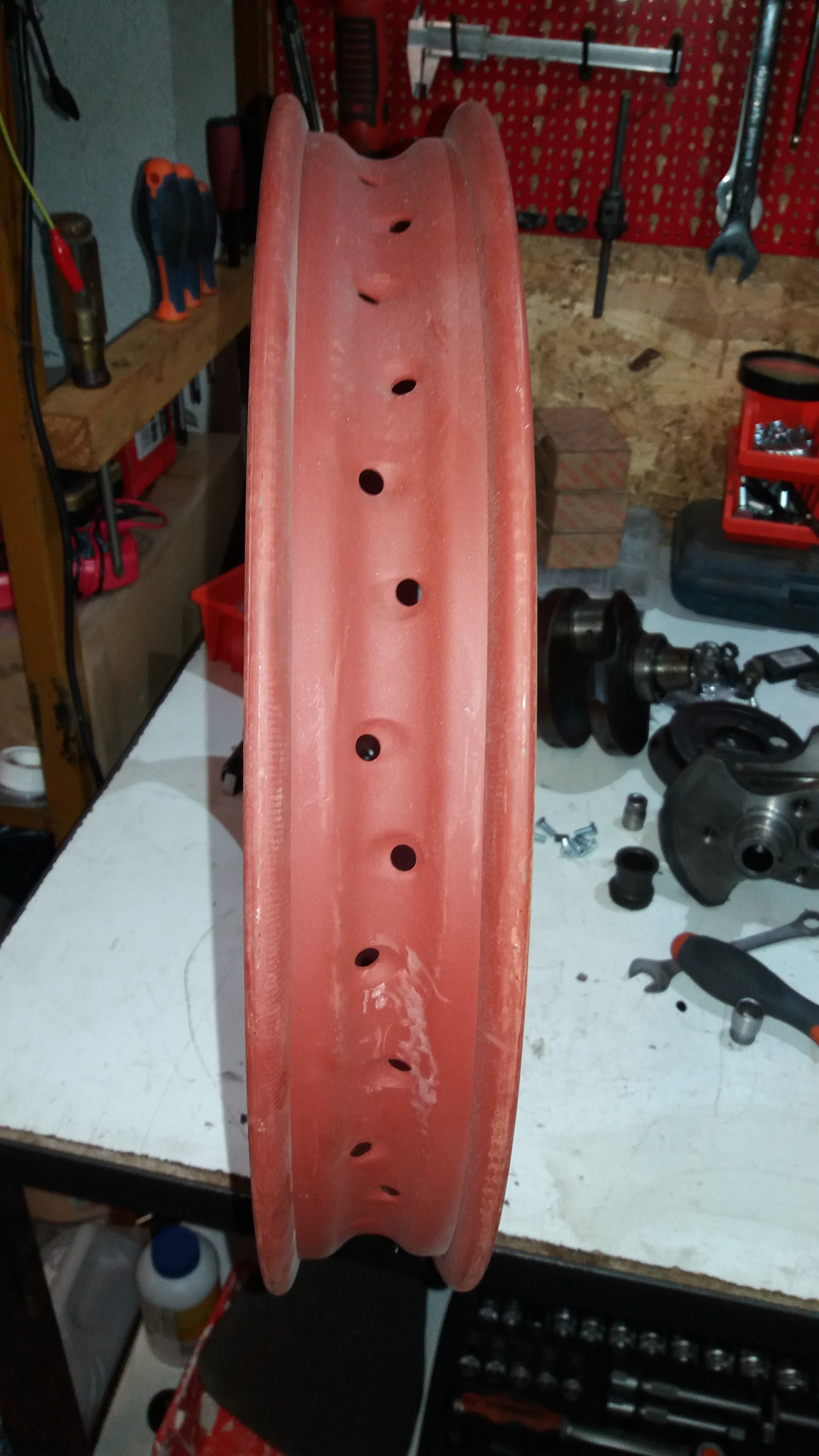

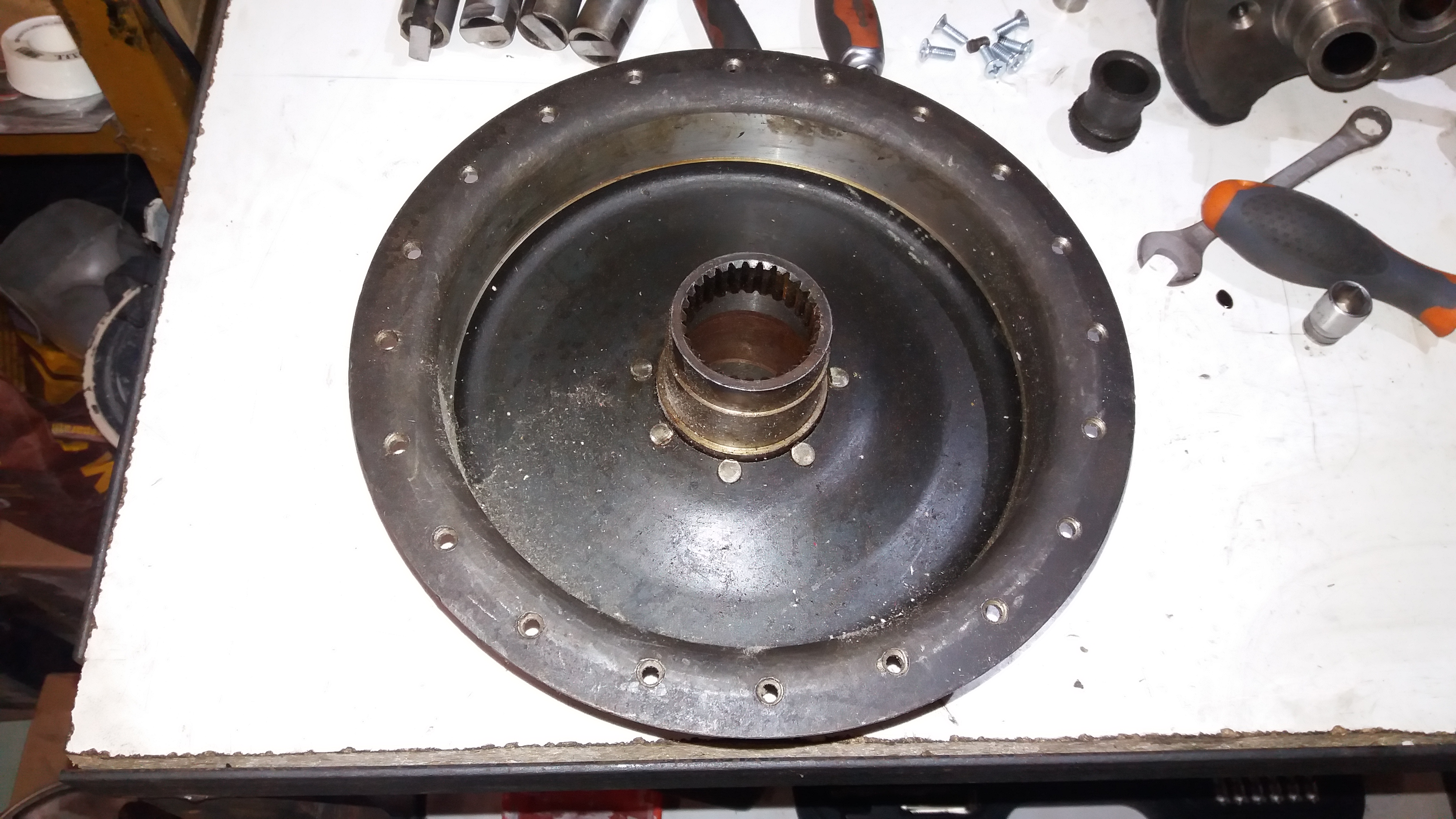

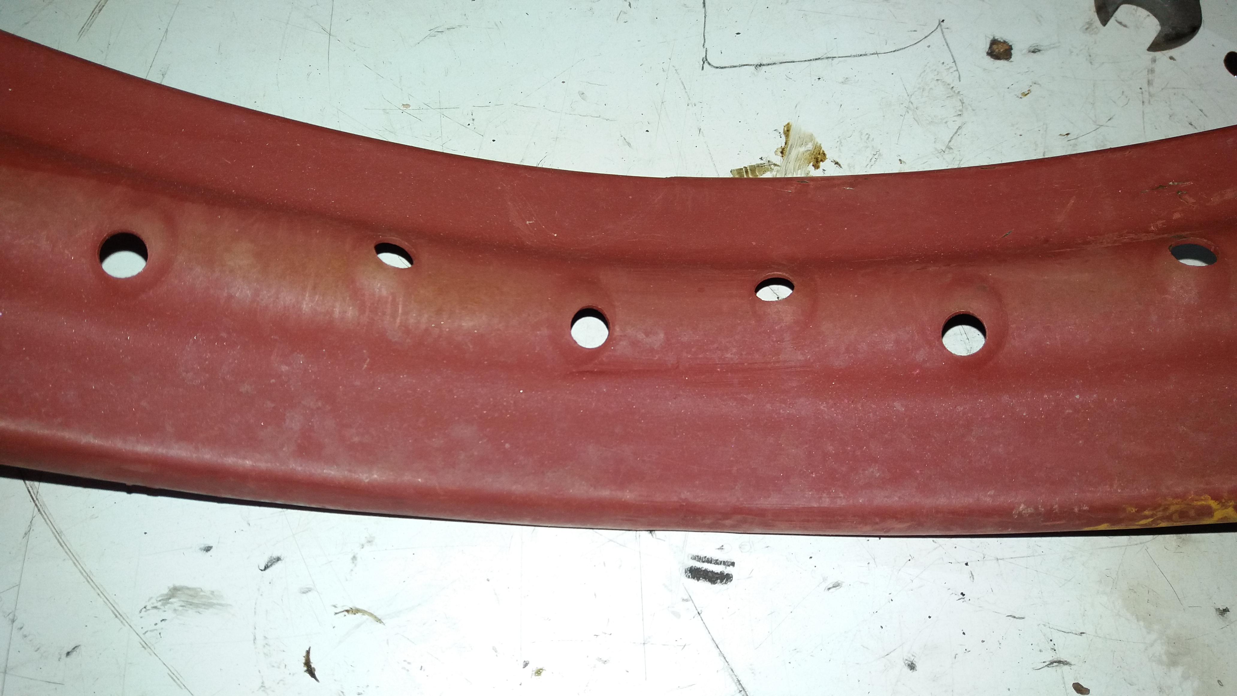

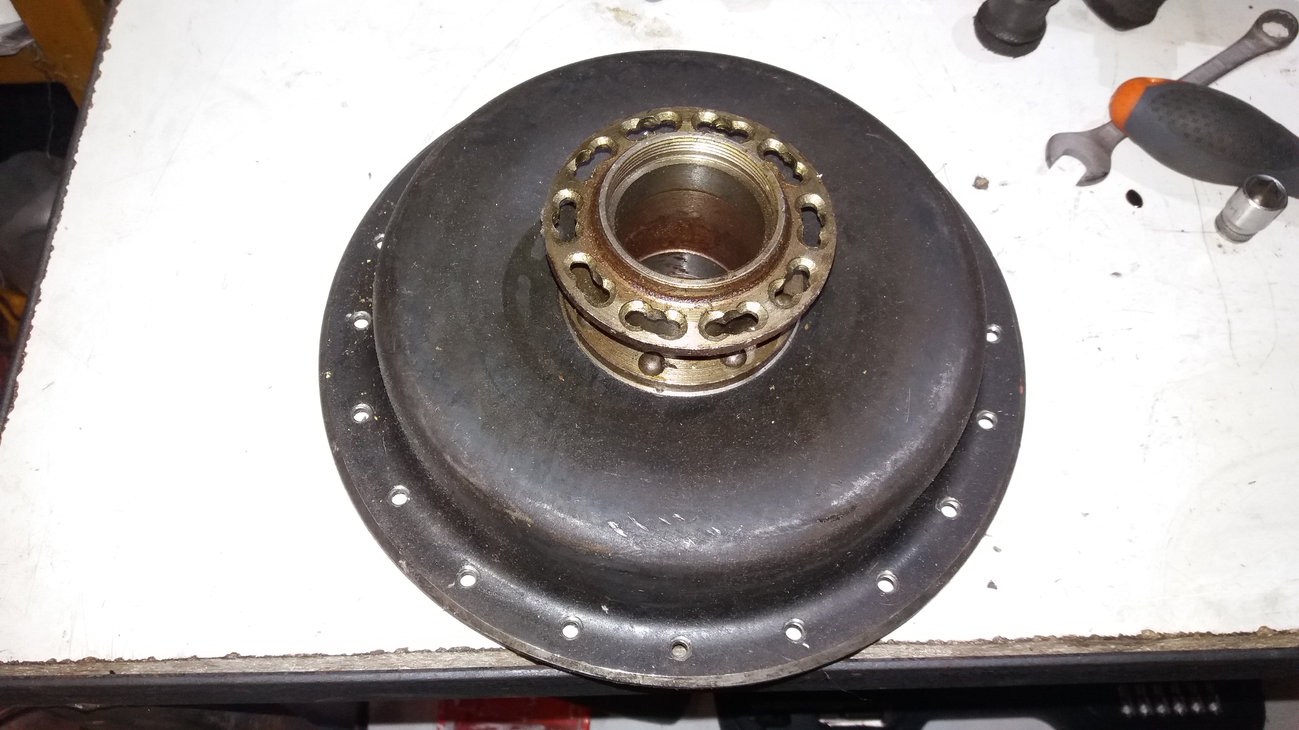

Probabil fiind influentat in copilarie de imaginile Rohrschach am facut niste cumparaturi de la Ural-Zentrale:
1. Janta de Ural-Dnepr (probabil China), arata destul de bine iar sudura este putin vizibila la exterior. Evident, exista sanse reale sa fie slabe calitativ in comparatie cu jantele originale rusesti, fie ele si SH. Am luat o singura bucata pt ca mai intai am vrut sa vad cum arata, eventual sa probez o spitare ca sa vad ce-i de capul lor.
2. Tambur de frana de Ural M72, aista l-am cumparat tot de proba dar in principiu vreau sa folosesc acest model de tamburi la Uralul M72 pe care il voi face pentru mine, si numai pentru mine :LOCK: . Va trebui sa-l echipez cu rulmenti ca sa-l probez pe un ax daca are ovalitate sau "bataie".

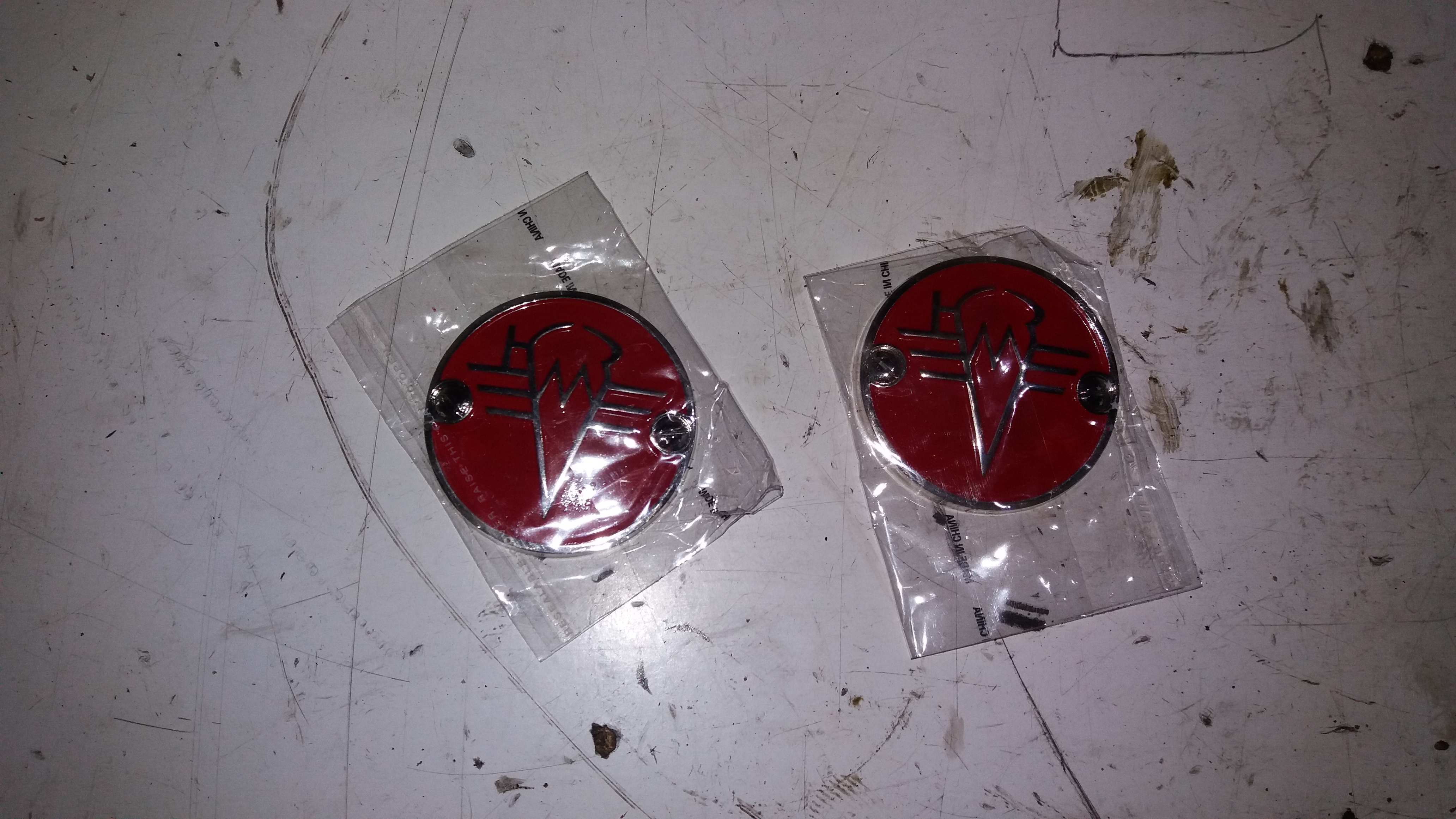

3. Embleme de rezervor pentru K750, nu sunt pentru mine dar imi place cum arata.

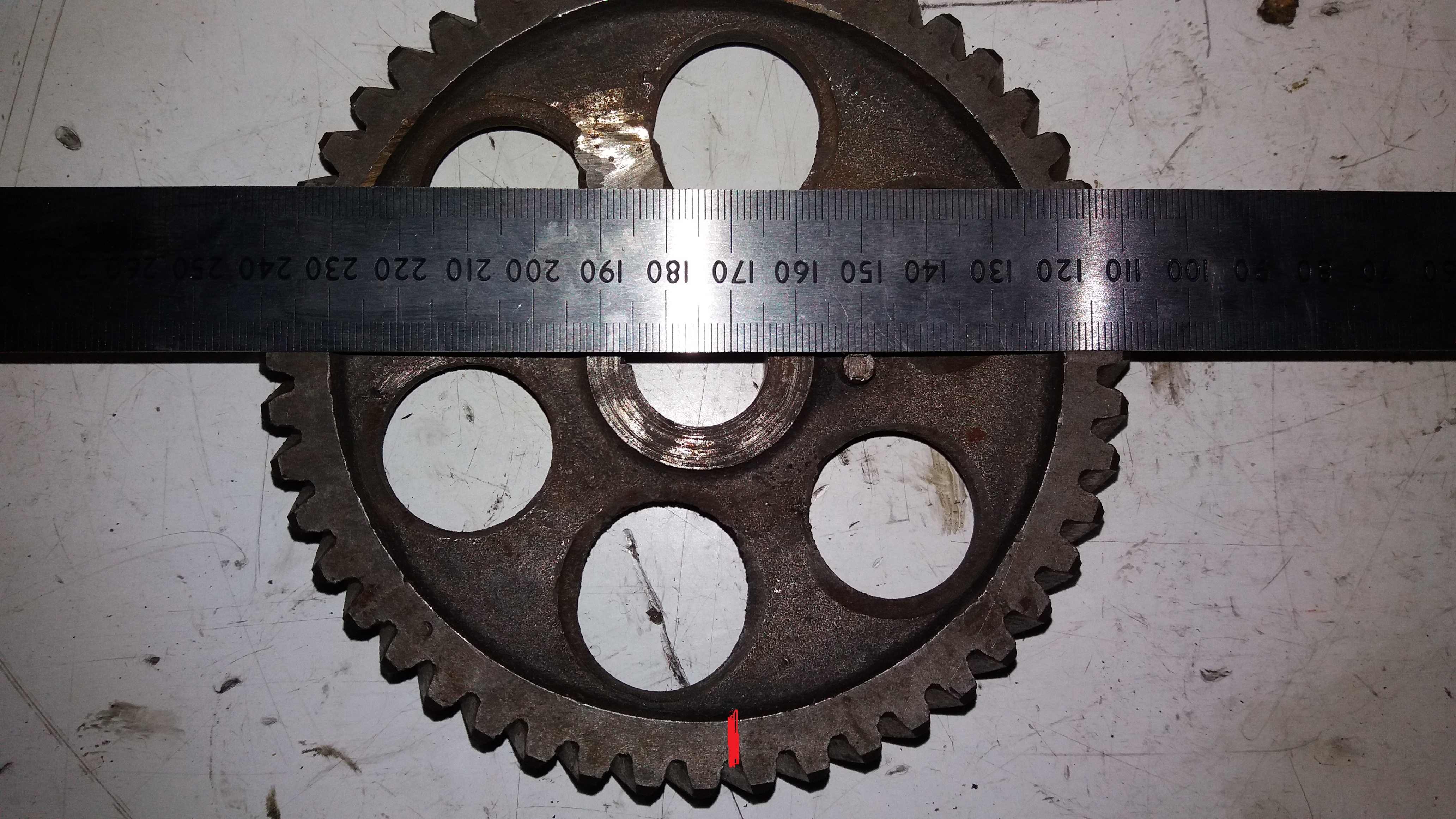

#135
drobu wrote:corect...cine a 'muscat-o' o data , recunoaste simptomele...

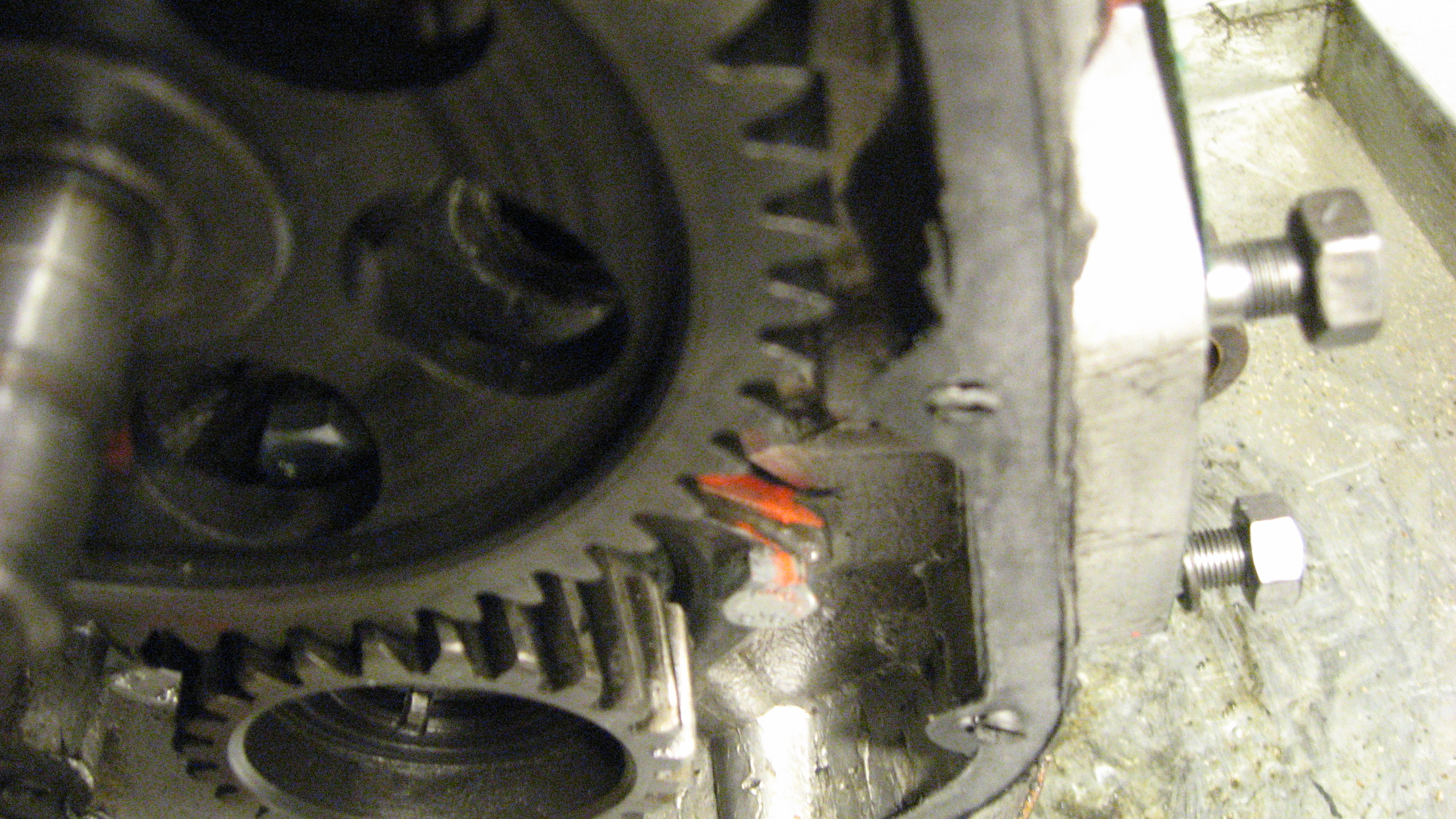

Mai jos ai doua poze cu pinioane de distributie originale de Dnepr si de Ural, eu cred ca sunt identice. Am pus rigla cu grija pe mijlocul pinionului si se pot numara 11 dinti intre rigla si semnul de punere la punct.
Pinion Distributie Ural
Pinion distributie Dnepr
#136
Da,par la fel! Multam!
Oricum , s-a gasit un set de pinioane 'de uzina' si am procedat la inlocuirea celor manufacturate...cu prese , cu incalzire, cu sfinti....
Aveau si alte probleme dimensionale din cauza carora nu se putea inchide capacul din fata blocului motor decat cu o garnitura groasa...
S-a ajustat foarte bine jocul de flanc al angrenarii care era de vreo 1,5mm , se inchide capacul chiar si fara garnitura...pinioanele sunt acum aliniate....

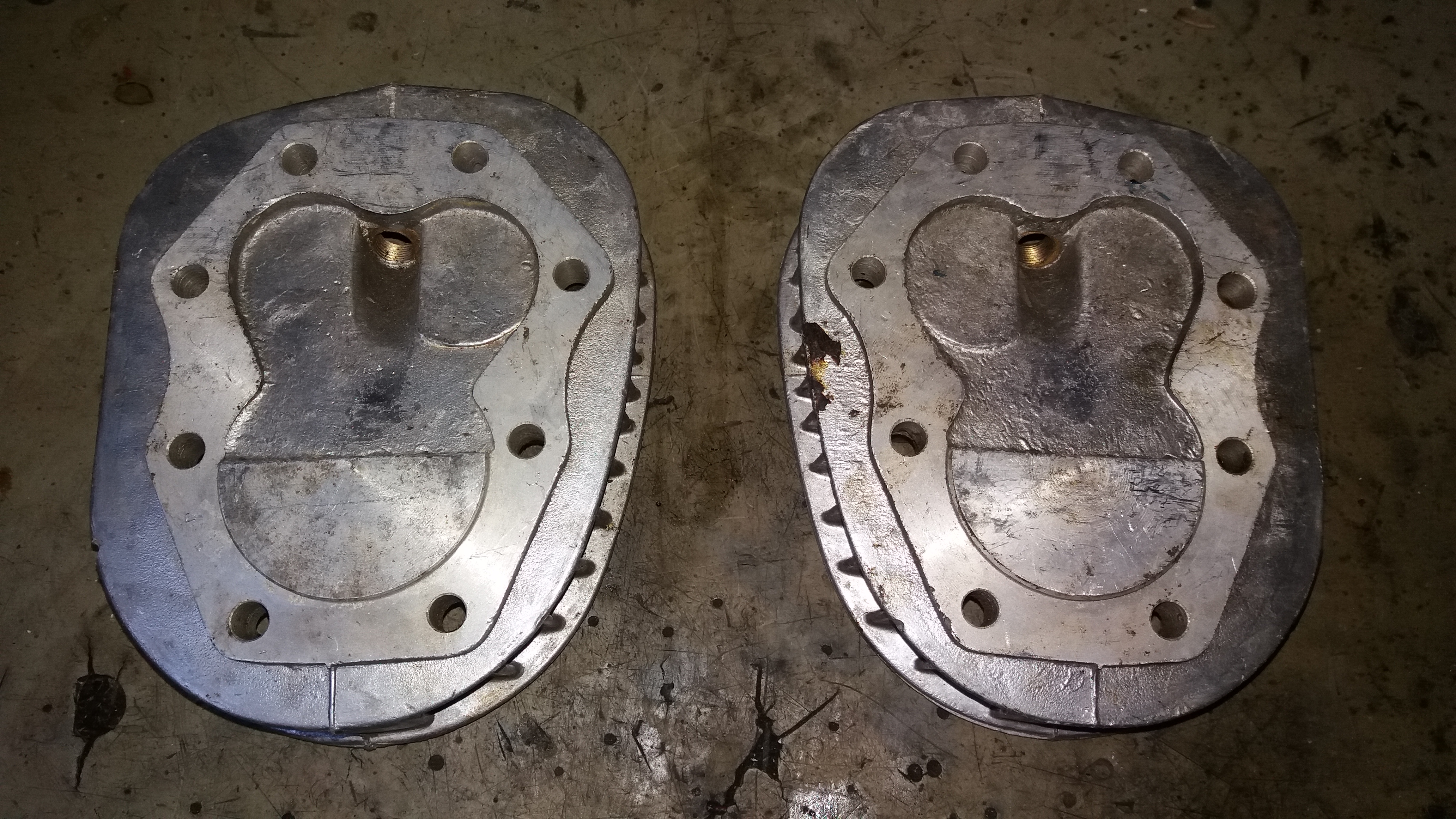

#138

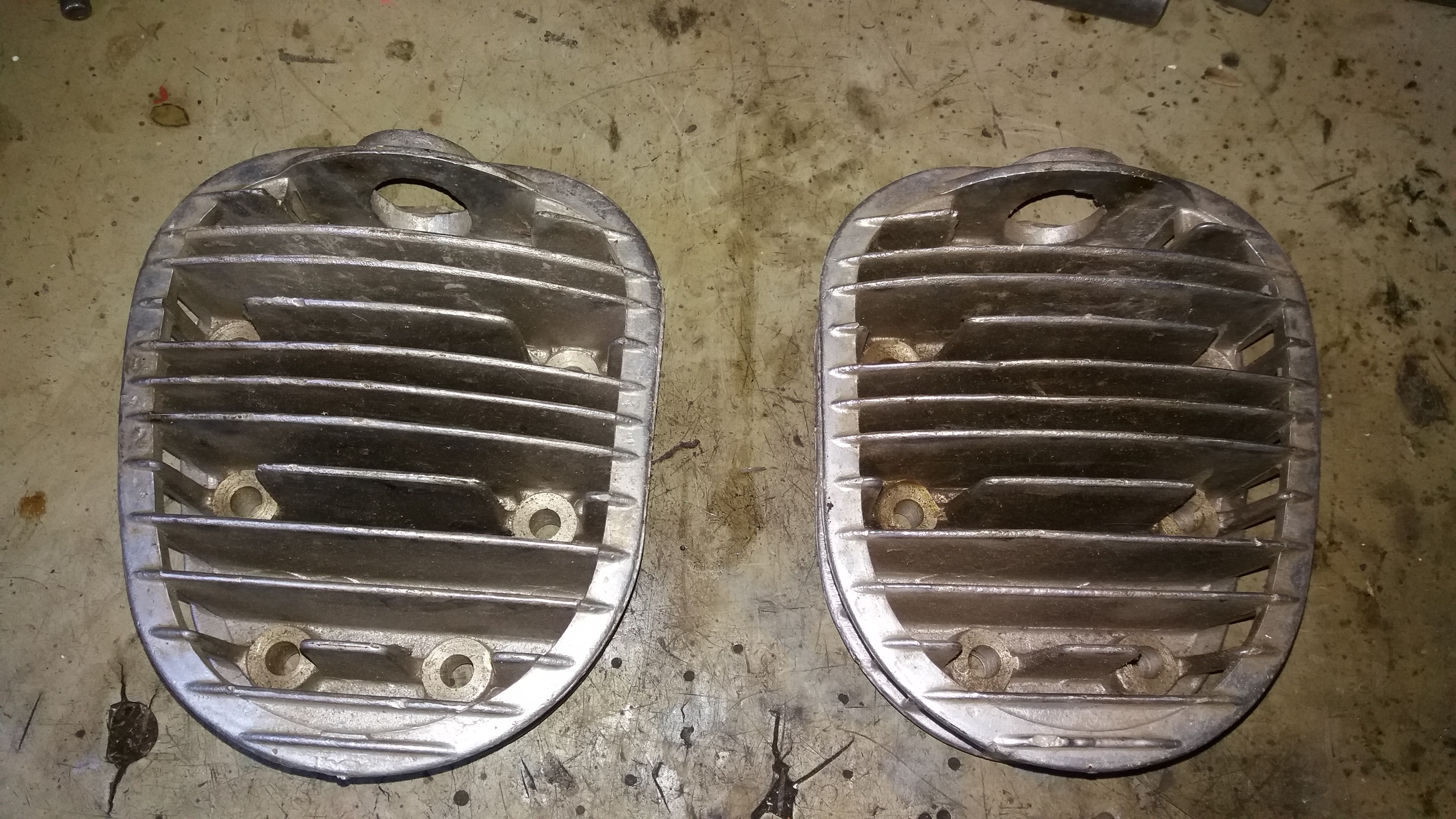

In decembrie am avut sansa sa cumpar un set nou-nout de K750 cu tot cu chiulase, NOS (new old stock) cum se spune. Am masurat pistoanele si intradevar au cotele indicate de fabrica iar aici ma refer la conicitatea pistonului (diferenta dintra cota fustei de piston si capul pistonului) si ovalitatea pistonului pe fusta care la pistoanele de cooperativa nu se regaseste si asa apar problemele de gripare.
Calitatea pieselor nu este superioara seturilor pe care le fac eu cu cilindri vechi, pistoane auto si segmenti Goetze dar l-am luat sa-l am acolo :)) ... nu se stie niciodata la ce va folosi.

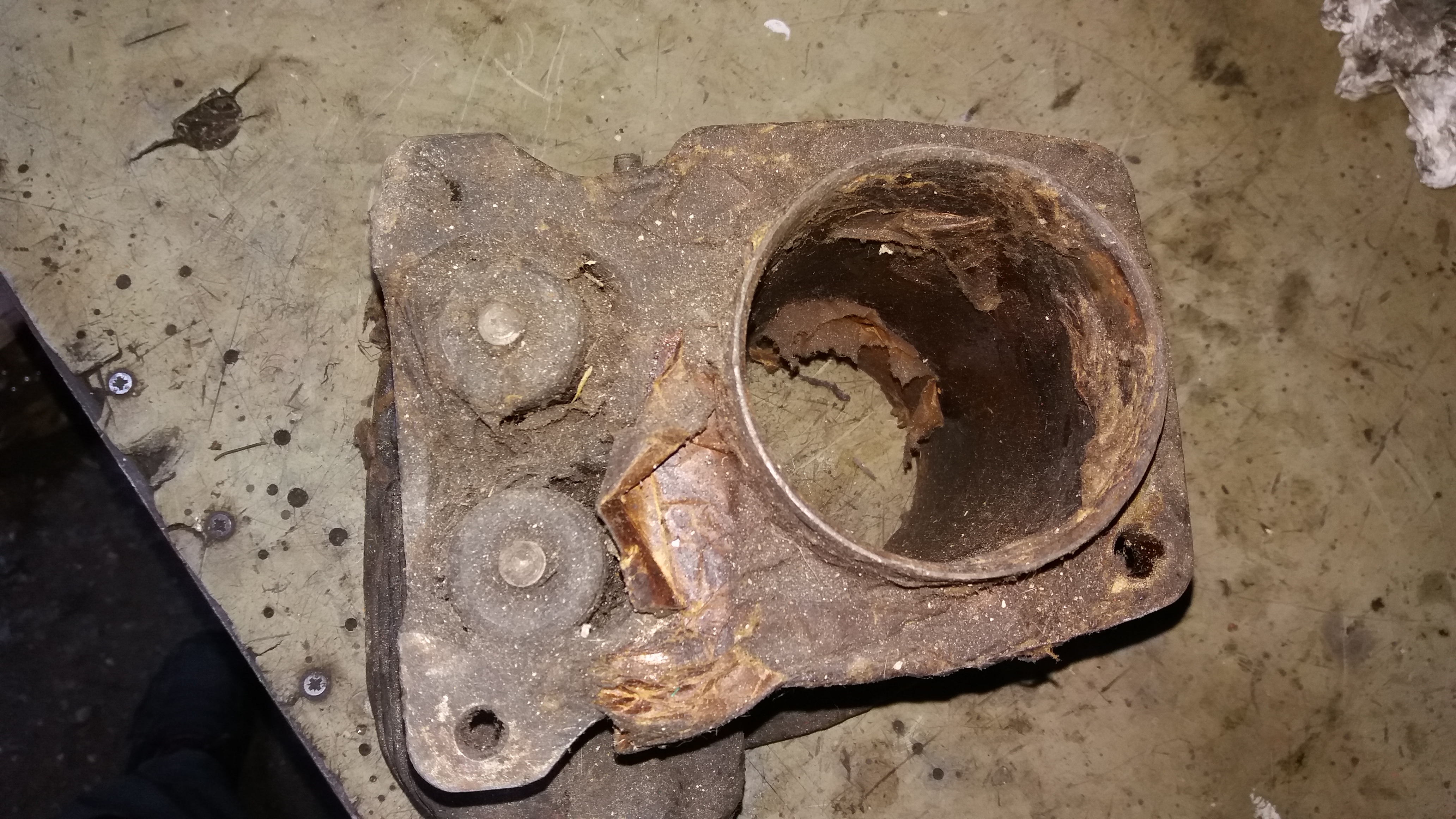

La aceasta caracasa de cutie de K750 vreau sa elimin uzura din piesa in care actioneaza rulmentul de la tija de ambreiaj. Practic rulmentul de ambreiaj este un piston care lucreaza inainte si inapoi in lagarul de aluminiu de pe cutia de viteze.
carter cutie viteze KMZ K750
https://www.youtube.com/watch?v=TjabrPV ... e=youtu.be
Lagarul de aluminiu este demontabil de pe cutie si iese relativ usor daca cutia este incalzita in timp ce depresezi piesa cu o presa hidraulica:
