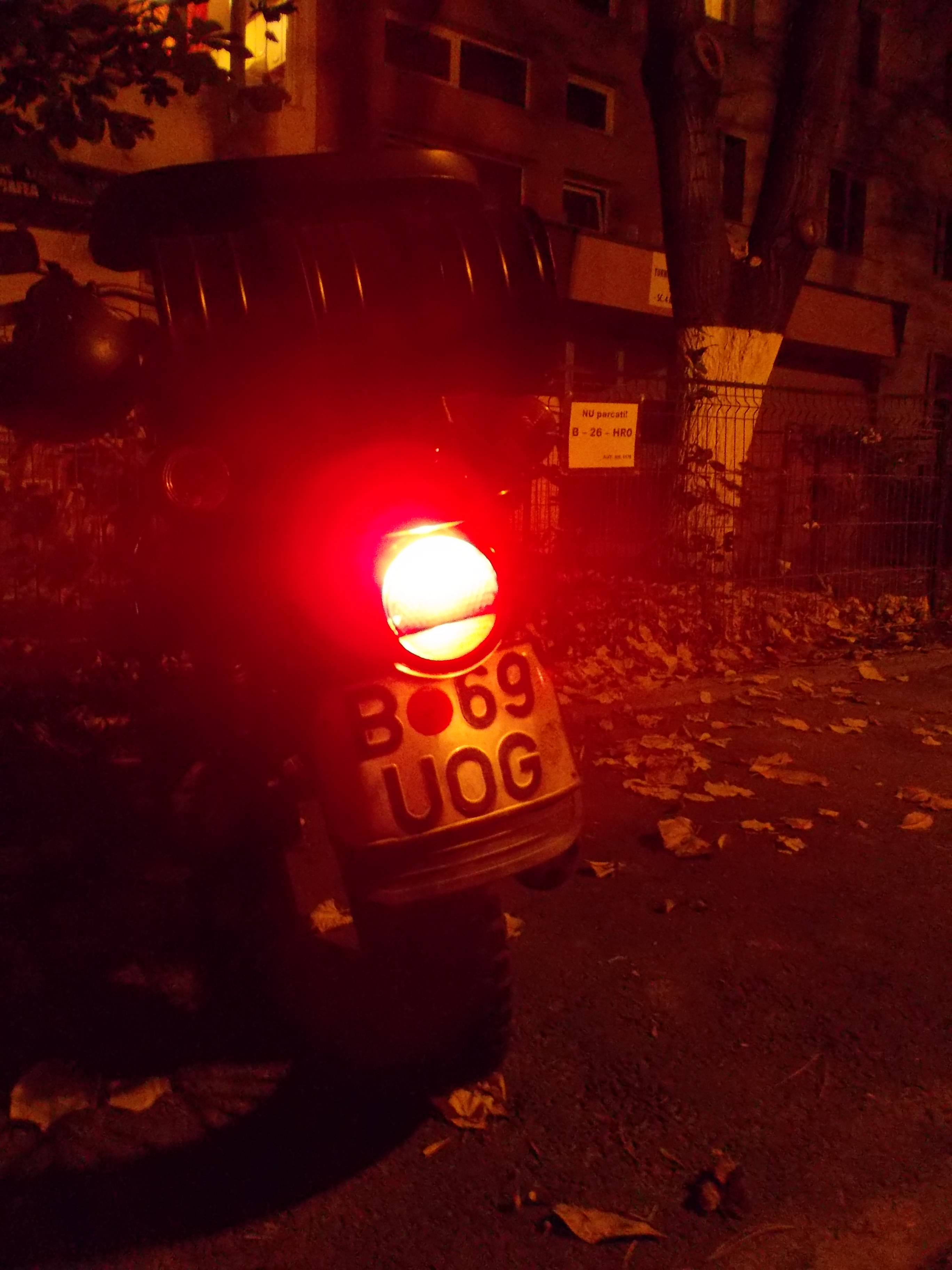

Iaca.
Așa se vede cu ambele becuri aprinse.
Așa se vede cu poziția.

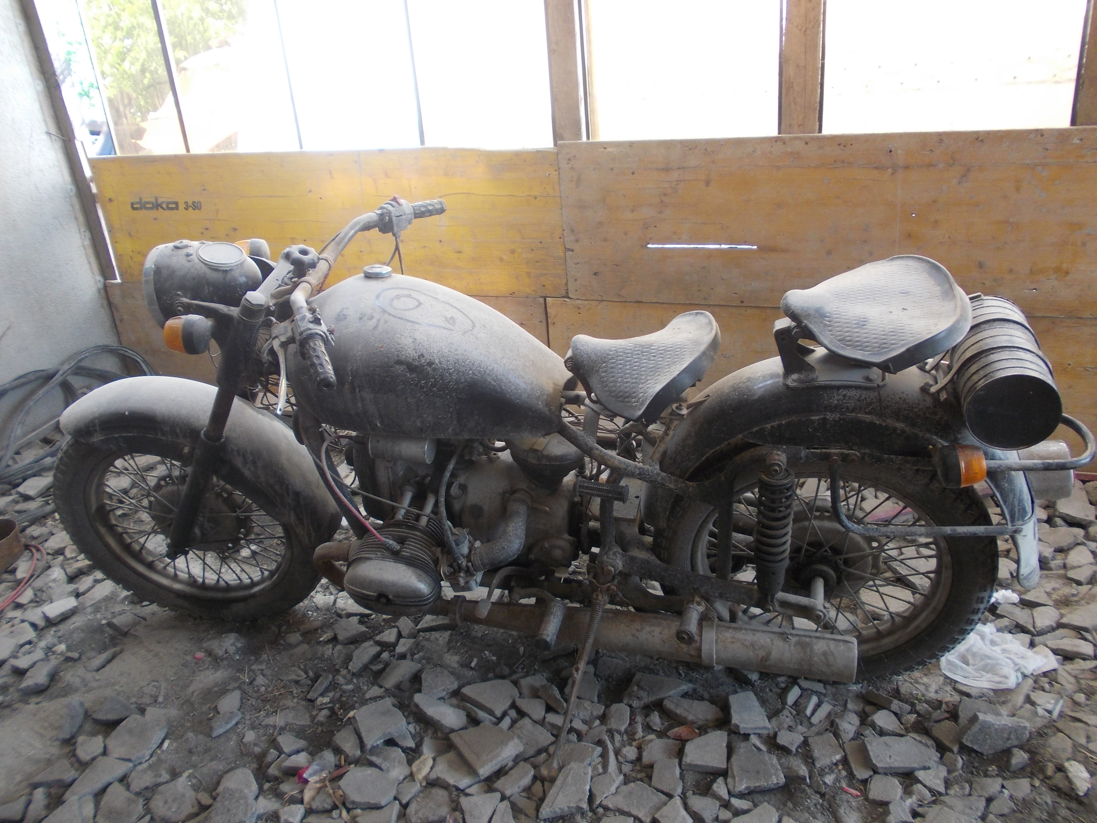

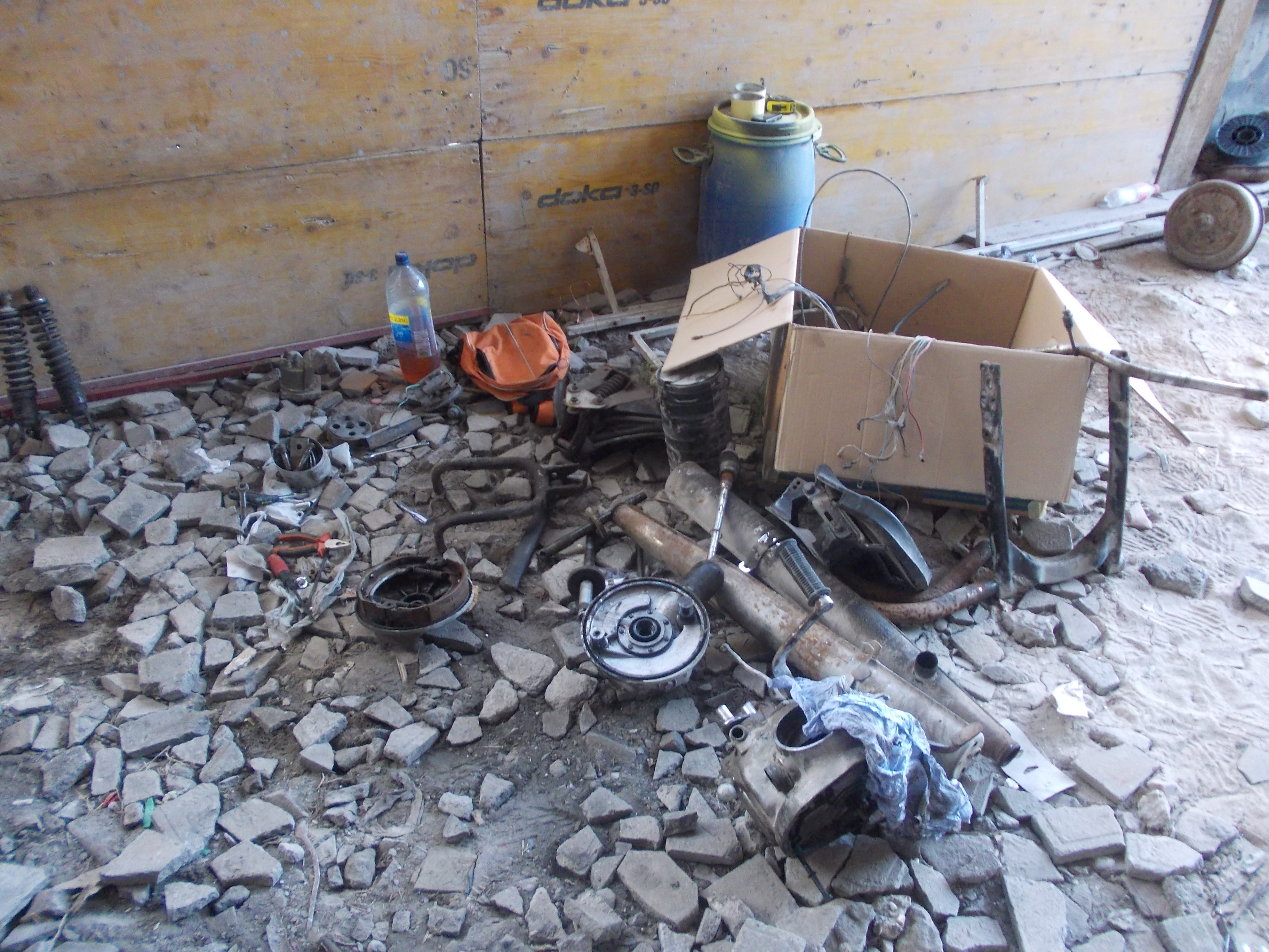

Dat fiind faptul că și Alioșa are o vîrstă și că nici eu n-am mai avut prea mult timp pentru el, am ajuns la concluzia că merită o revizuire generală. Drept urmare, ieri l-am demontat complet.
Ce am constatat:
1. Cutia de viteze are nevoie de revizie - știam asta de cînd l-am luat.
2. Frînele trebuie îmbunătățite. Am un platou de frînă pentru roata față cu acționare dublă, dar trebuie să fac rost de saboți noi sau să schimb materialul abraziv. Sper să rezolv. Pentru spate nu-i necesar decît să scap de jocurile prea mari din traseul pedală/saboți. Prea multe piese cu mici uzuri care fac să se simtă ineficace orice apăsare pe pedală.
3. Multă rugină.
4. Motorul trebuie să primească garnituri noi și trebuie redusă, pe cît posibil, „marcarea teritoriului”!
5. Șeile trebuie revizuite. Am două cu cauciuc bun, dar trebuie văzut cum le așez pe cadru, că ambele se pretează pentru față, iar șaua originală pentru spate este cea care are nevoie de cauciuc nou.
6. Instalația electrică era VARZĂ! Dar și acest fapt îl știam, deci era pe listă demult. Se va reface de la zero.
Ce voi face:
1. Sablat și vopsit cadrul, aripile, rezervorul. Se vor face reparații pe unde e nevoie. Cadrul aș vrea să-l vopsesc electrostatic.
2. Rezolv toate problemele mecanice, electrice și estetice...
3. Apă, paie și bătaie...
Cîteva poze de ieri:
Voi încerca să documentez această renovare și, dacă voi avea nevoie, voi cere ajutor!
