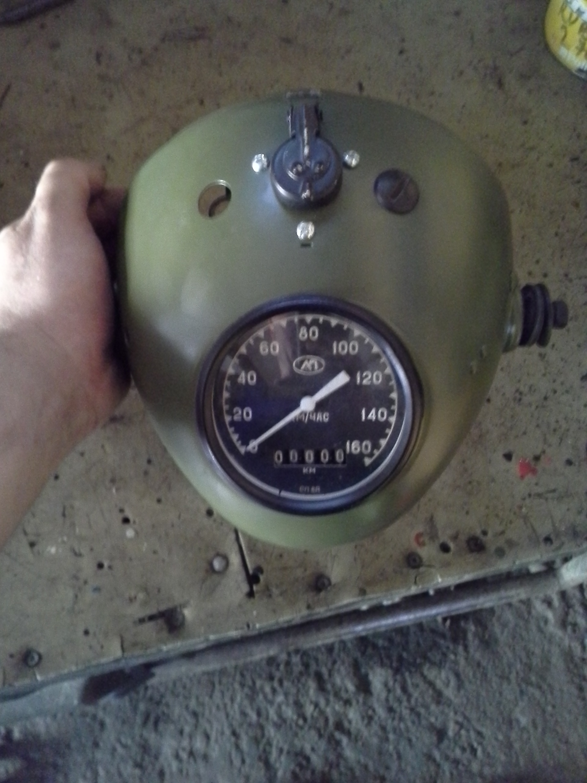

Astazi am reconditionat kilometrajul, desi este construit destul de simplu trebuie lucrat cu multa atentie:
Din fericire este in stare destul de buna, singura problema am avut-o la pinioanele care antreneaza discurile cu cifre, erau un pic gripate si mergeau greoi dar cu un pic de WD40 si niste ulei s-a rezolvat imediat. L-am spalat si am uns toate angrenajele si merge perfect:

Am curat si vopsit carcasa kilometrajului. Daca are cineva o carcasa de kilometraj de M72 sau Ij 56 sunt interesat sa o cumpar, mai am un kilometraj bun pe care vreau sa-l reconditionez si imi lipseste carcasa si geamul, cu geamul o rezolv dar carcasa imi trebuie neaparat (exclus mihaita_prd).
Dupa ce am curat tot si am uns angrenajele am montat kilometrajul, totodata am vopsit si acul kilometrajului, vopseaua de pe el era practic carbonizata:
Si o proba ca sa se bucure si ochiul, imi place contrastul dintre negru si verdele militar:

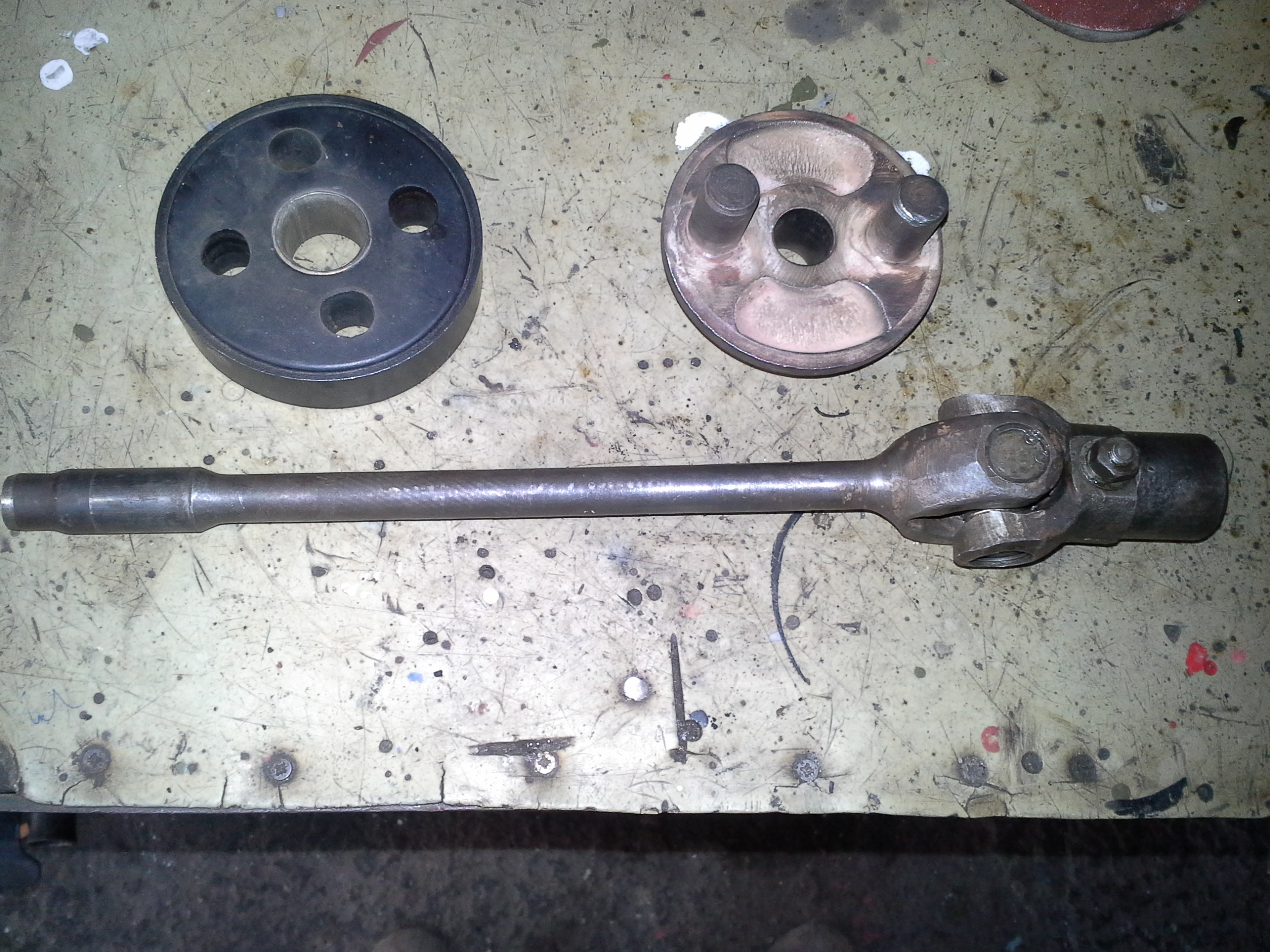

Am muncit ceva la cardan, nu stiam ca flansa cardanului este bagata prin presare (nu are nuturi) si am incercat sa o scot la presa dar nici macar nu s-a clintit, am reusit sa o scot "la cald" dar si-a pierdut stragerea. Dubios sistem, poate ceda oricand neavand nuturi:
Asa ca i-am sudat flansa dar va trebui sa o mai dau o data jos dupa probele de rigoare. Am o problema la piulita grupului conic si anume faptul ca filetul pe care se infileteaza aparatoarea este sub cota filetului aparatorii. Pana lamuresc problema (banuiesc ca pentru grupul "militar" este o alta aparatoare) il voi monta provizoriu. Crucea avea joc dar am schimbat-o, noroc ca mai aveam o cruce in stare foarte buna.
