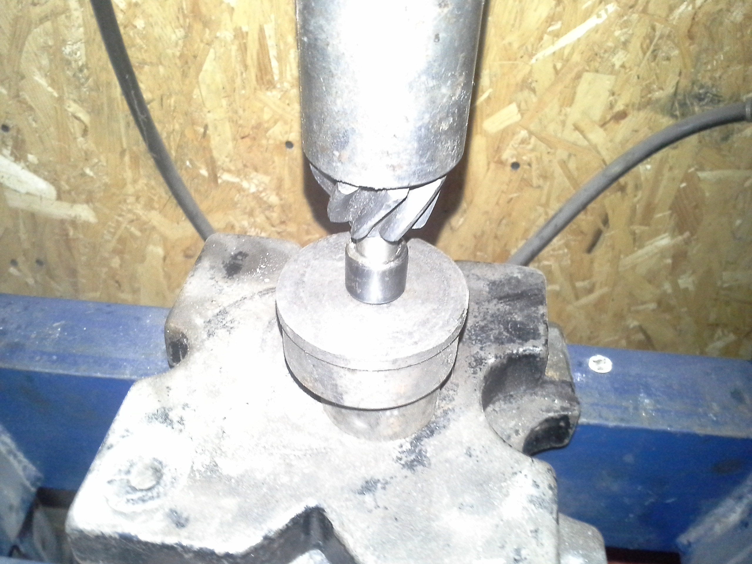

Presare camasa interioara pe penionul de atac:

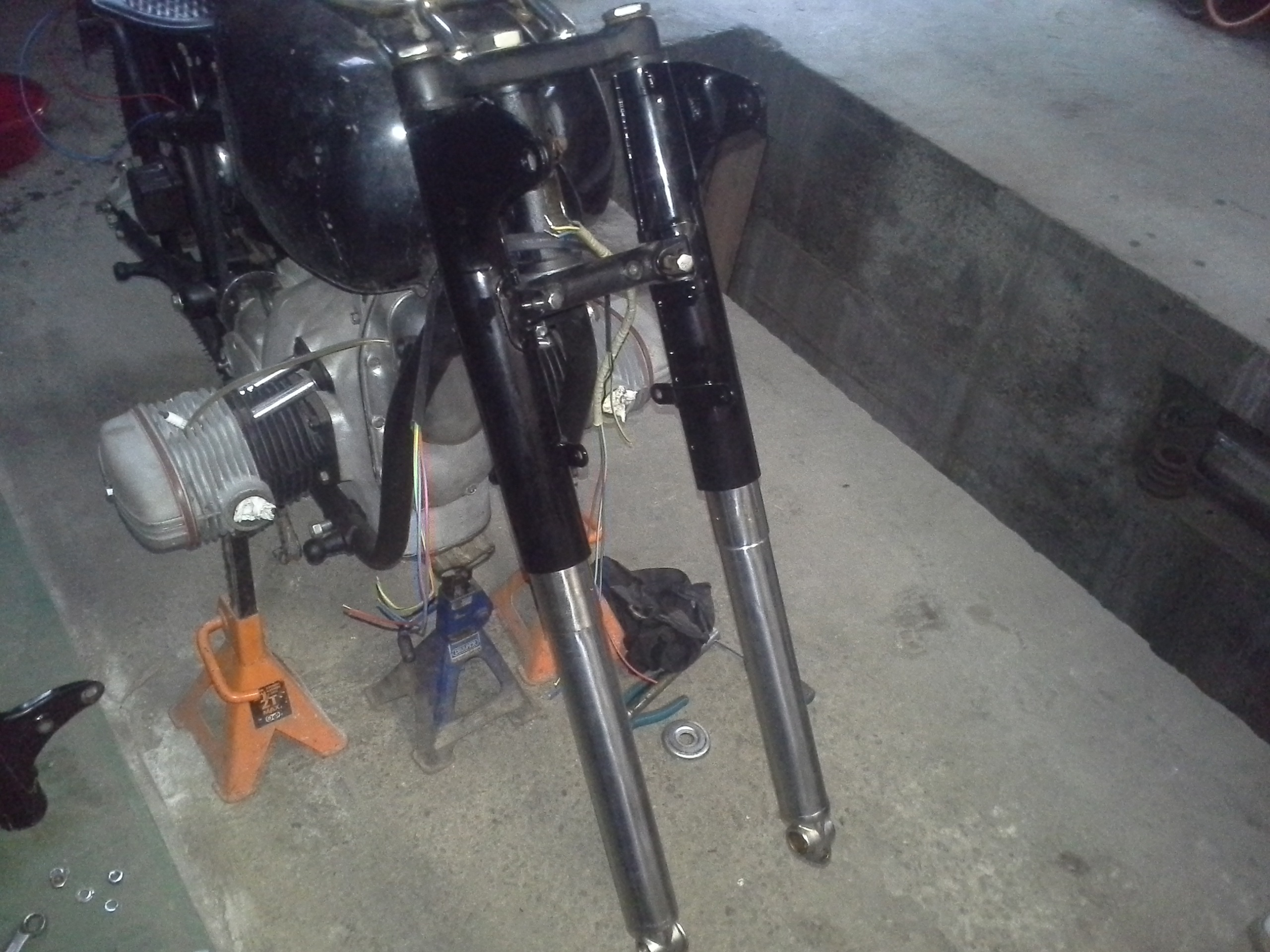

Am inceput montajul telescoapelor:
Pantalonii de far vopsiti:
Alte piese cromate:
Furca montata:
Oala de far:

luca.stere wrote:Am rectificat telescoapele de la furca si am facut bucsi la cota, sunt foarte multumit de lucrare. Telescoapele au fost rectificate la "piatra" iar bucsile merg perfect, cota de rulment. Dupa cum se vede in imagini telescoapele au fost rectificate doar oana la nivelul jugului, nu am vrut sa risc sa raman fara strangere la jug. Oricum lucrarea e de calitate maxima si este meritul atelierului de strungarie care mi-a executat lucrarea la acelasi nivel de calitate ca la furca de la M72-ul pe care l-am facut anterior:
Au fost rectificate pe interior si tuburile prin care gliseaza bucsile inferioare? ....pentru ca ajung sa aiba uzuri similare cu tijele telescopice....De regula tuburile arata chiar mai urat decat tijele telescopice , pentru ca acolo circula uleiul cu paticule metalice desprinse din arcuri si ce se mai freaca prin telescop....
daca nu au fost rectificate si tuburile inferioare , atunci bucsile inferioare au trebuit facute la cota neuzata , de la intrarea in tuburi (pentru a putea fi introduse), deci in zona in care vor lucra e cam aceiasi treaba cu uzurile....
#154
drobu wrote: Au fost rectificate pe interior si tuburile prin care gliseaza bucsile inferioare?
Nu au fost rectificate tuburile la interior pt ca nu am gasit pe nimeni care sa rectifice o cota atat de mica. Din acest motiv am fost nevoit sa caut doua jambe care sa aiba uzura cat mai mica. Chiar am fost la un pas sa cumpar jambe noi de pe ebay dar am avut sansa sa gasesc printre piesele mele doua jambe bune.
Acum am doua seturi de jambe care trebuie rectificate la interior pentru a putea fi folosite pe viitor plus inca o furca la care nu i-am facut inca constatare.
