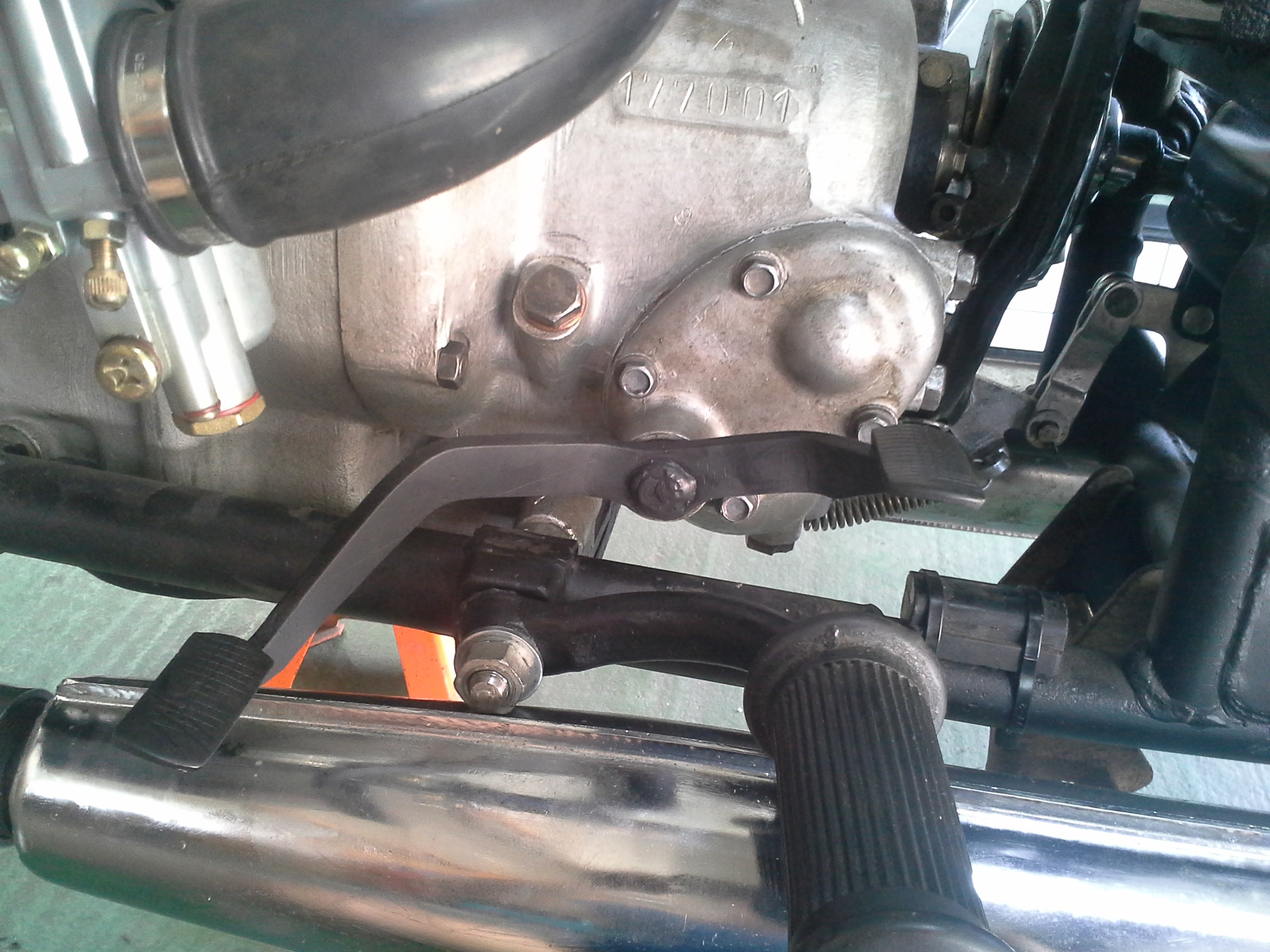

Pedala schimbata:

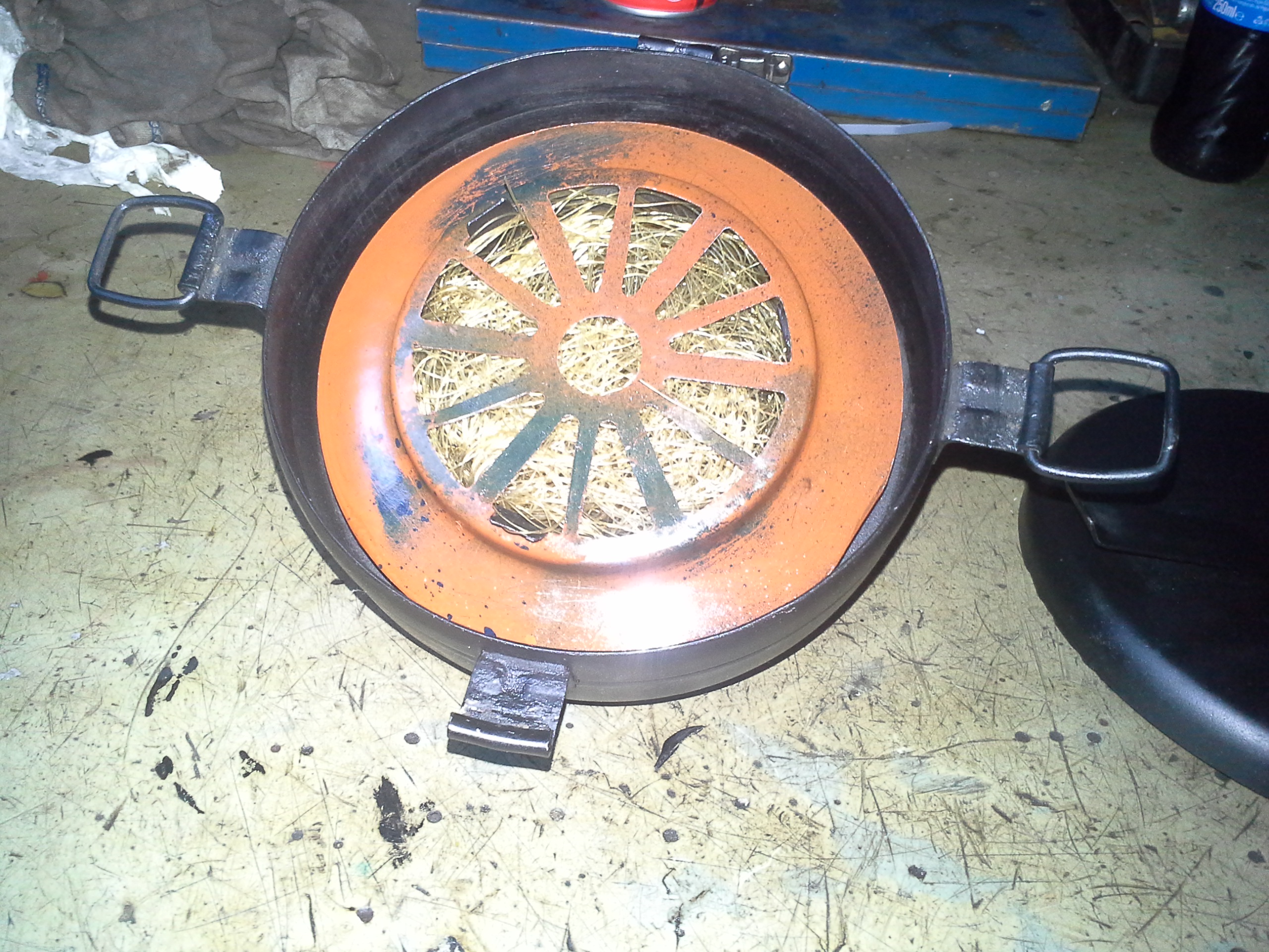

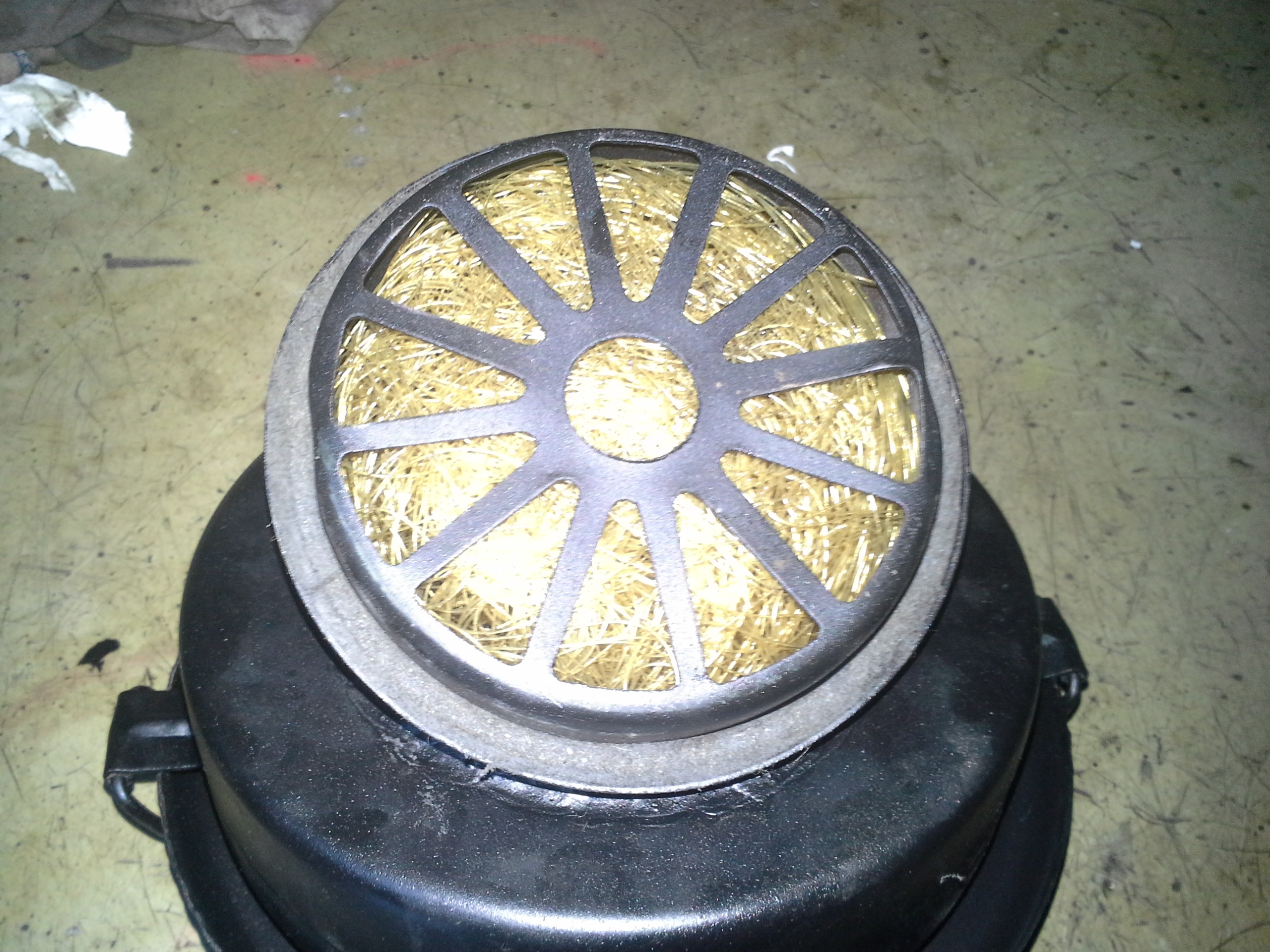

Filtrul de aer este ca nou, nu are pic de rugina si nici nu a fost lovit. I-am spalat filtrul (practic sunt doua ghemotoace de guta), l-am uns cu ulei si i-am pus si ulei in vas:

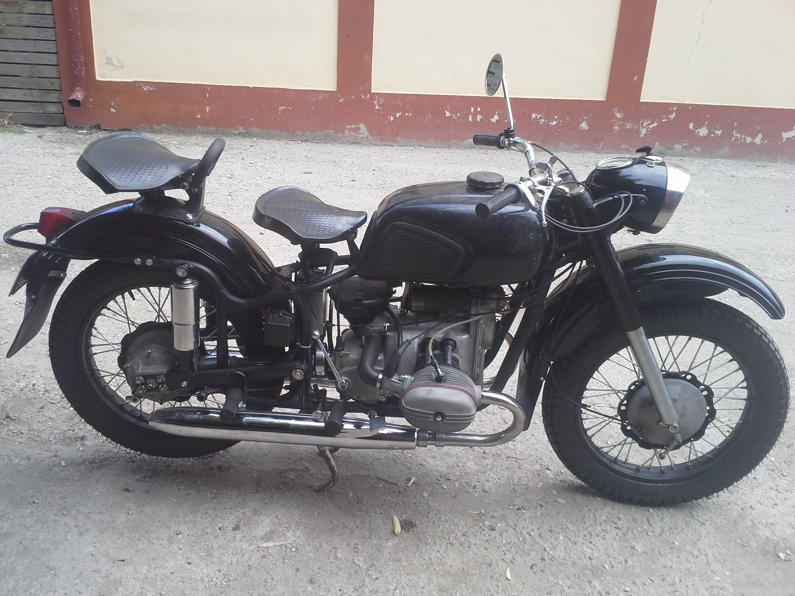

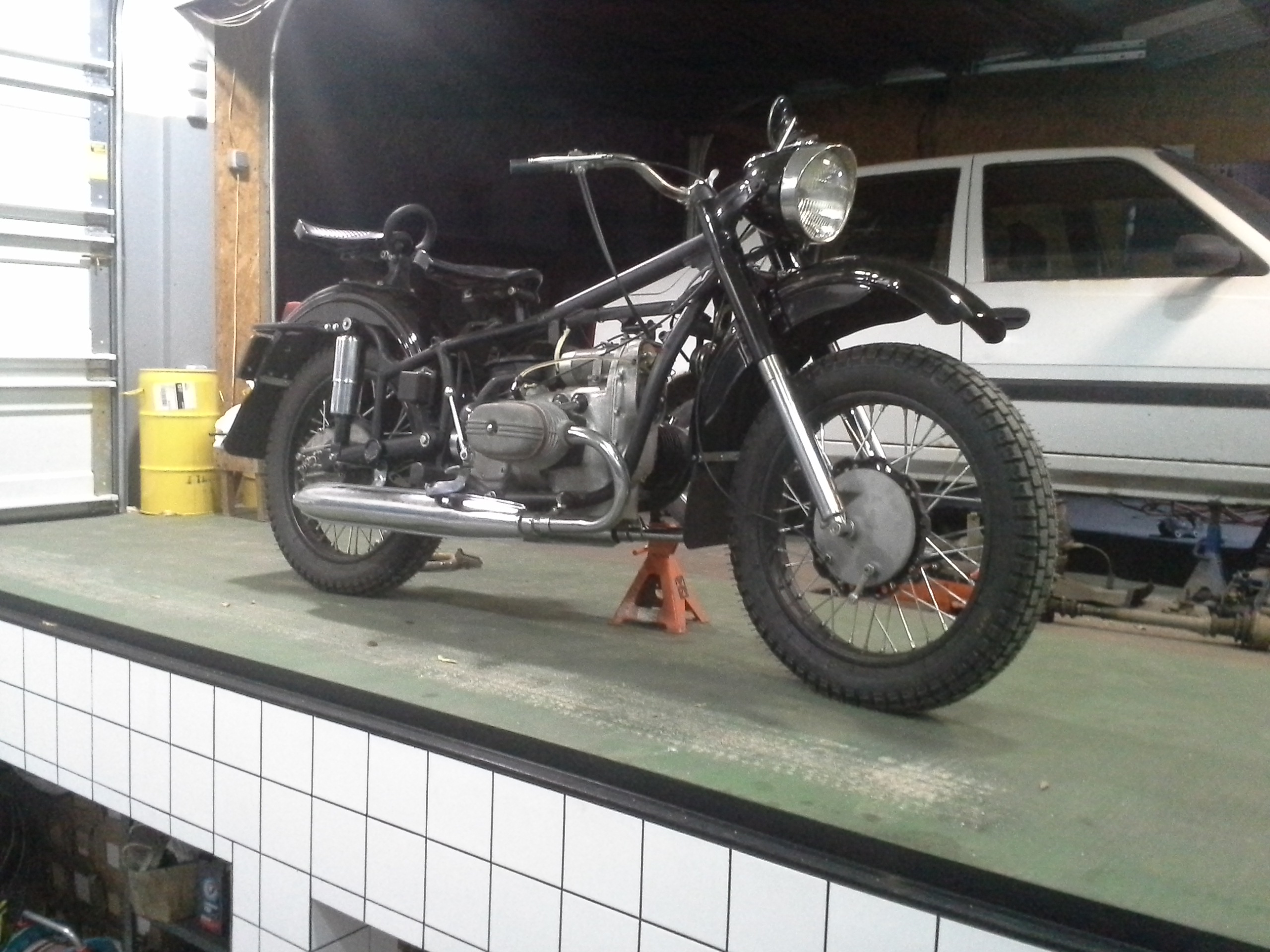

Cam asa arata Uralul M63 acum:

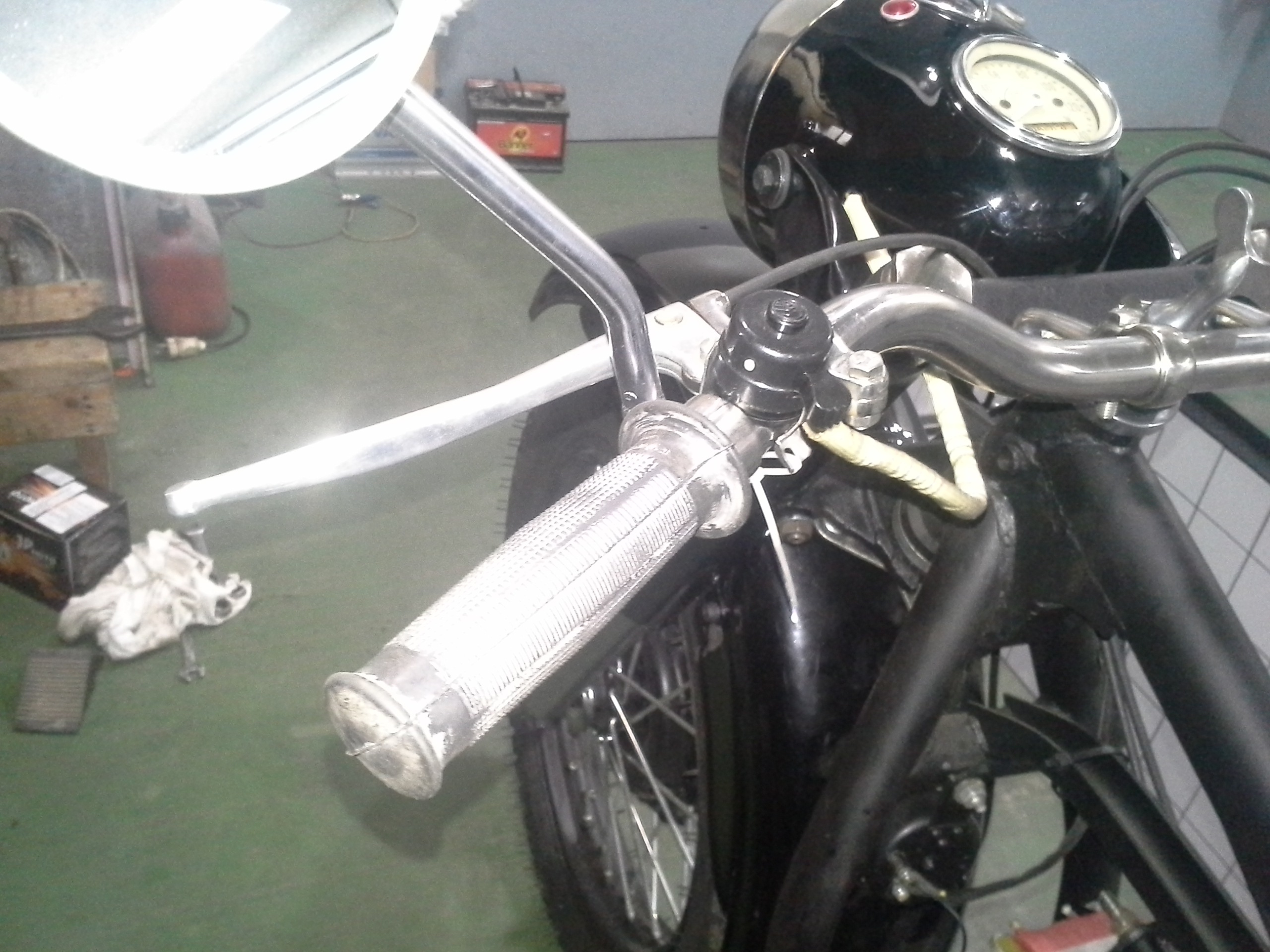

Astazi am vopsit cricul central, am montat mansoanele de ghidon si totodata am pozitionat corect comenzile si ca pozitie si ca ordine, am strans la furca tot ce era de strans, am pus ulei de furca Motul 15W medium/heavy, reglat si strans la ansamblul roata spate, montat aparatoarea cromata pentru roata. Au mai ramas de facut cateva chestii mici la electrica (un fir de masa, condensatorul pt aprindere), sa iau baterie si sa o pornesc pentru a incepe probele pe strada, as vrea sa mai schimb niste piulite din fier cu unele din inox... Trag nadejde ca sambata viitoare ii fac ITP-ul si-i platesc asigurarea ca sa ma plimb cu ea, cine stie, poate ajung cu ea si la Padina :D .

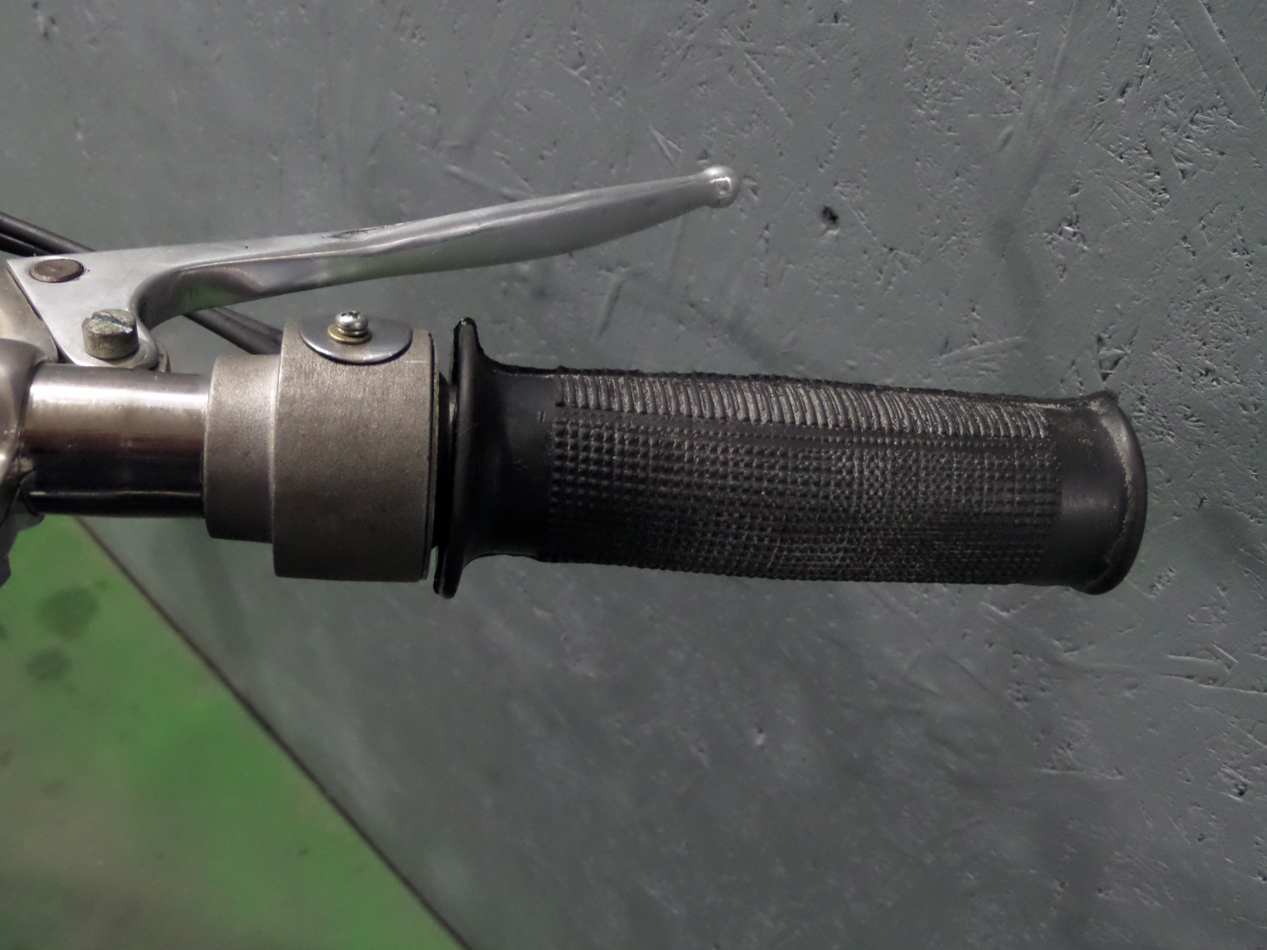

Mansoane noi de ghidon luate de pe ebay:

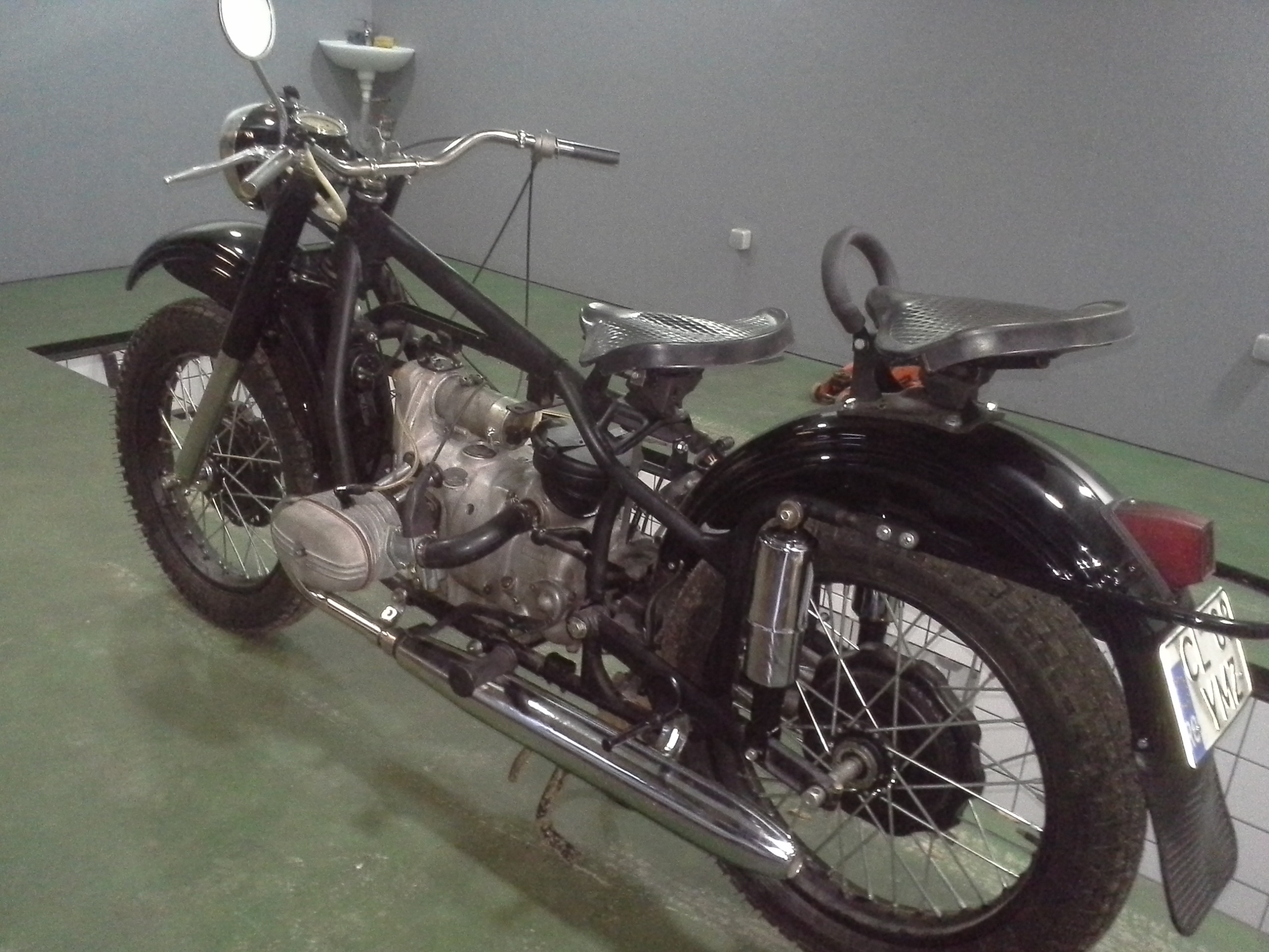

Cam asa arata M63-ul acum, rezervorul l-am pus doar pentru poze, il voi monta la sfarsit:

Un set nou de poze ceva mai bune. Ceea ce se vede alb pe mansoane este un praf de talc (?) ce va fi indepartat la momentul potrivit prin spalare.

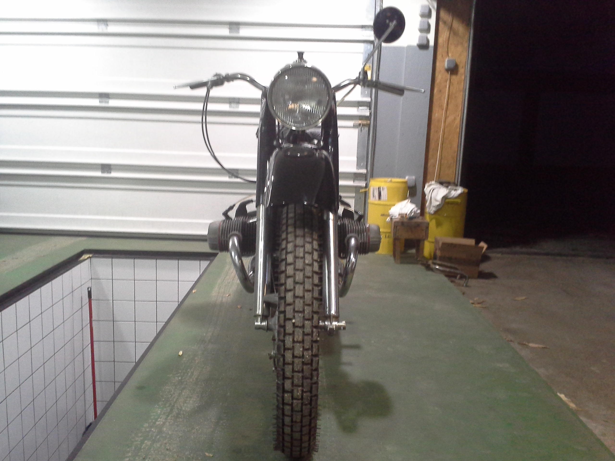

Iluminare vitezometru, in realitate se vede mult mai frumos, are acea ambianta de retro:
Lumina pozitie far, farul fiind nou straluceste foarte tare:
Lumina pozitie spate:
Si i-am pus rezervorul de Dnepr pentru ca azi voi incepe sa probez mobra, tot ieri i-am montat si condensatorul Beru de VW Golf 1. Dupa ce se indeparteaza cu mare grija brida de prindere de pe condensator (este sudata in patru puncte), se taie conectorul de VW, se cositoreste un papuc rotund de 4mm dupa care se monteaza in delco unde de potriveste perfect in locul celui rusesc/ucrainian/chinezesc/turcesc/no name/samd. Practic acum la aprindere a ramas ca "veriga slaba" bobina de 6V cumparata de la Gaspar pe care nu stiu cati kilometri ma pot baza.

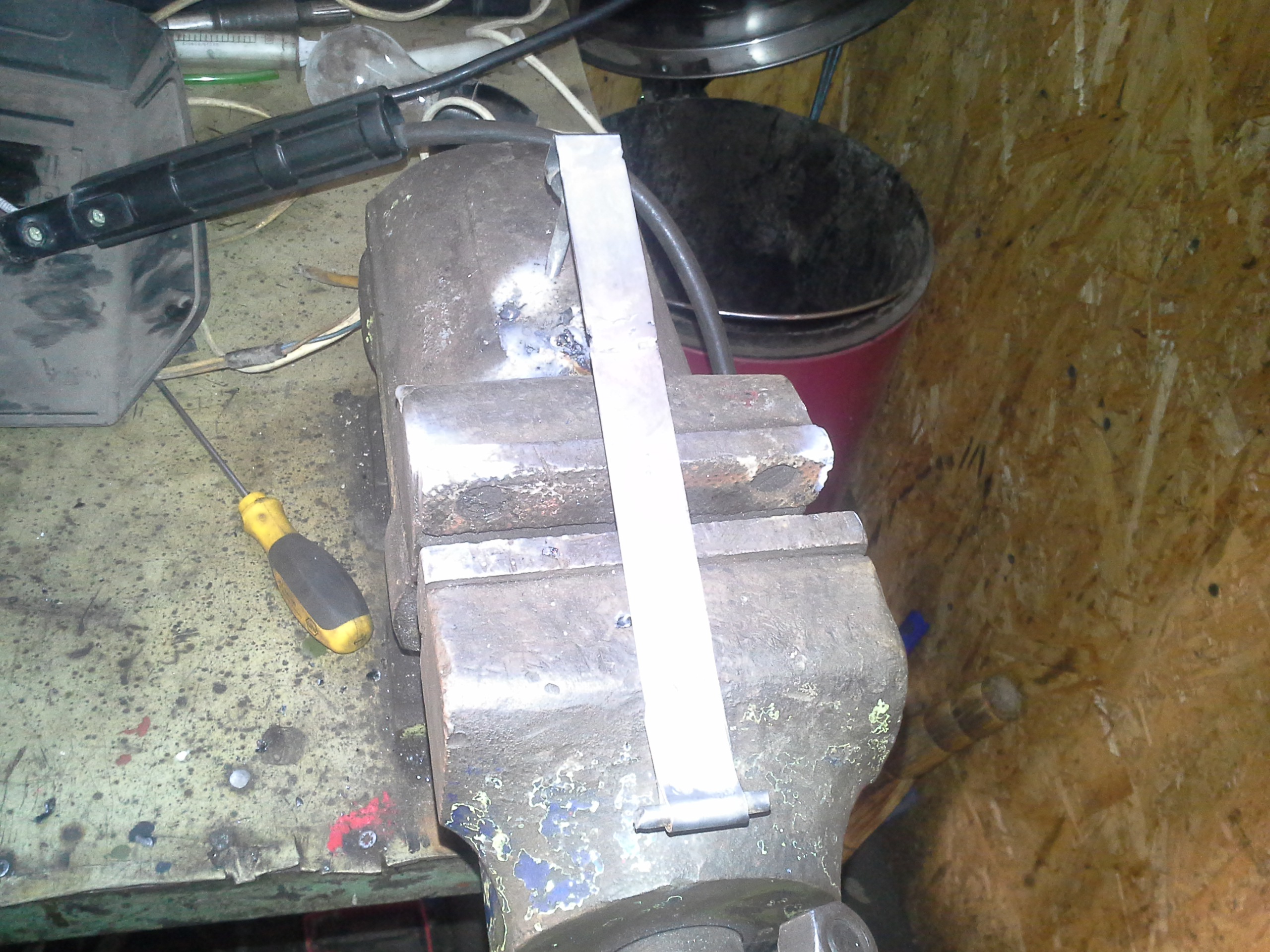

Ieri am definitivat si prinderea bateriei, am modificat o brida de prindere de Dnepr luata de pe ebay:
Bateria fixata:

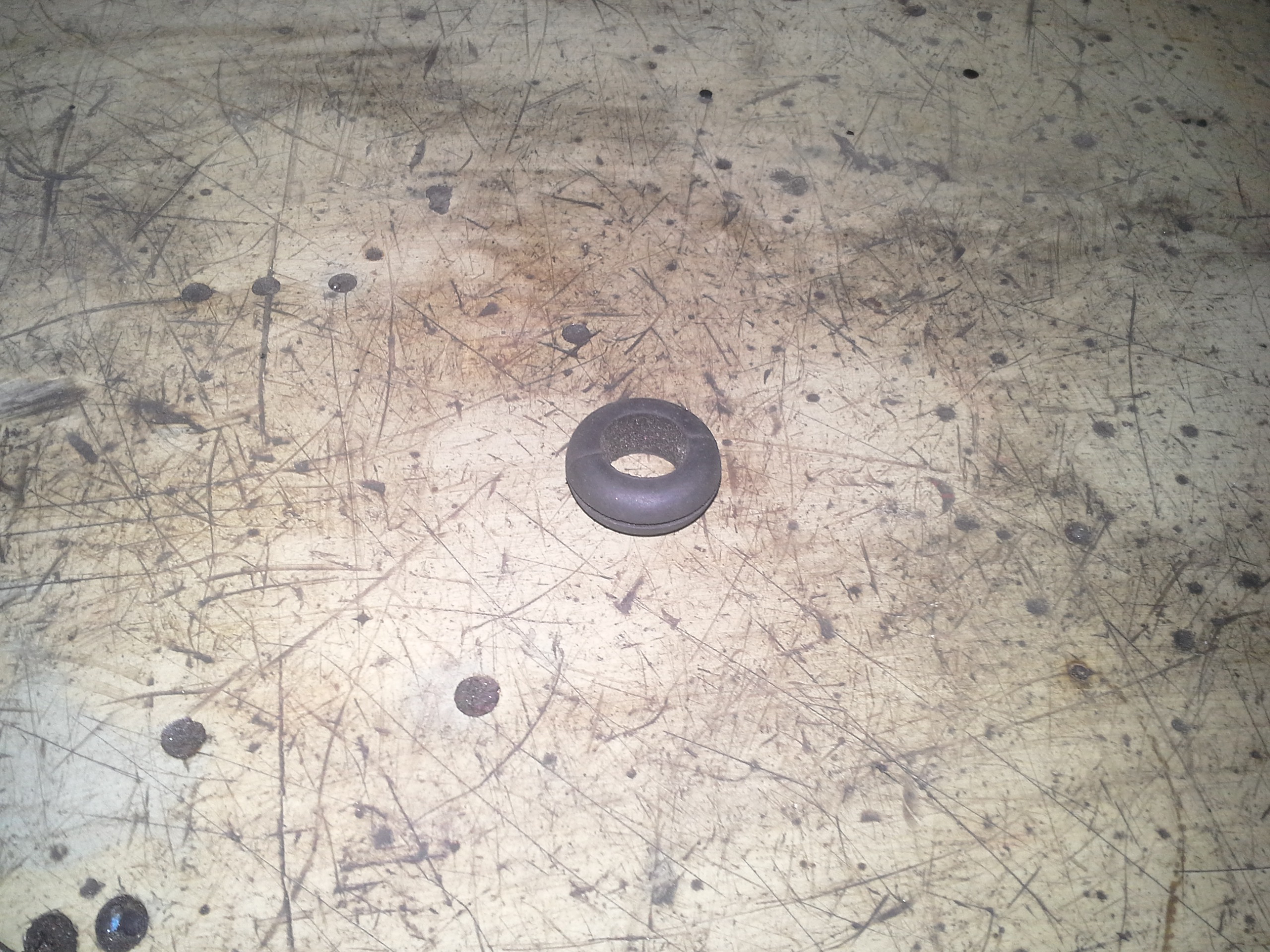

Am pus si garnitura la far pentru cablajul firelor ce duc la comutatorul de faze:
Si colierul de prindere din aluminiu conform cu originalul, dupa cum se vede mai jos varnesul pentru cablajul firelor de la far este alb-galbui, original este tot de culoare deschisa, am tinut sa pun acest varnes pt ca-i da o nota de retro mai accentuata. Ar fi fost foarte simplu sa pun un varnes negru dar si asa consider ca e prea mult negru pe mobra:

Ne indreptam cu pasi repezi spre final:
#199

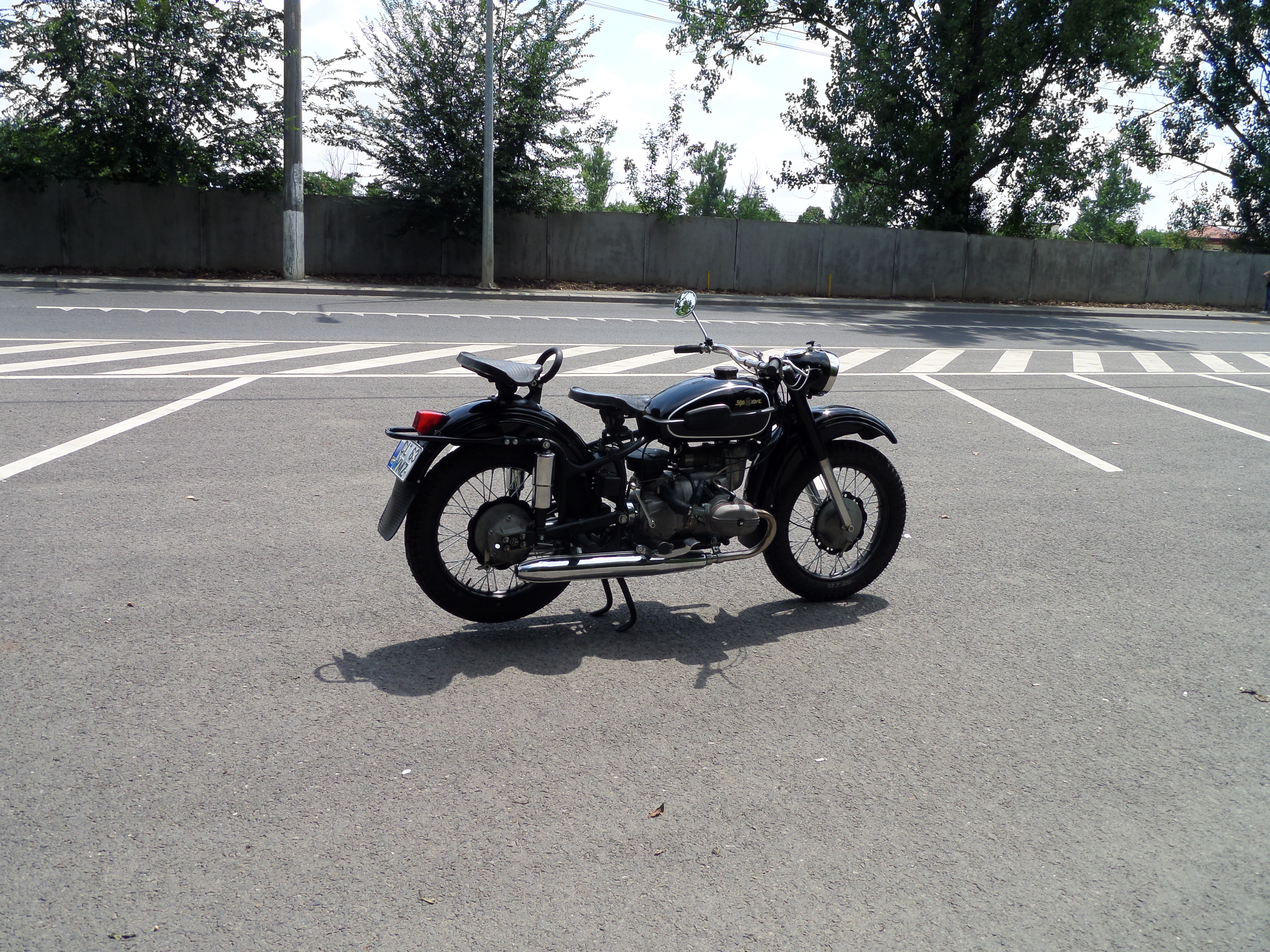

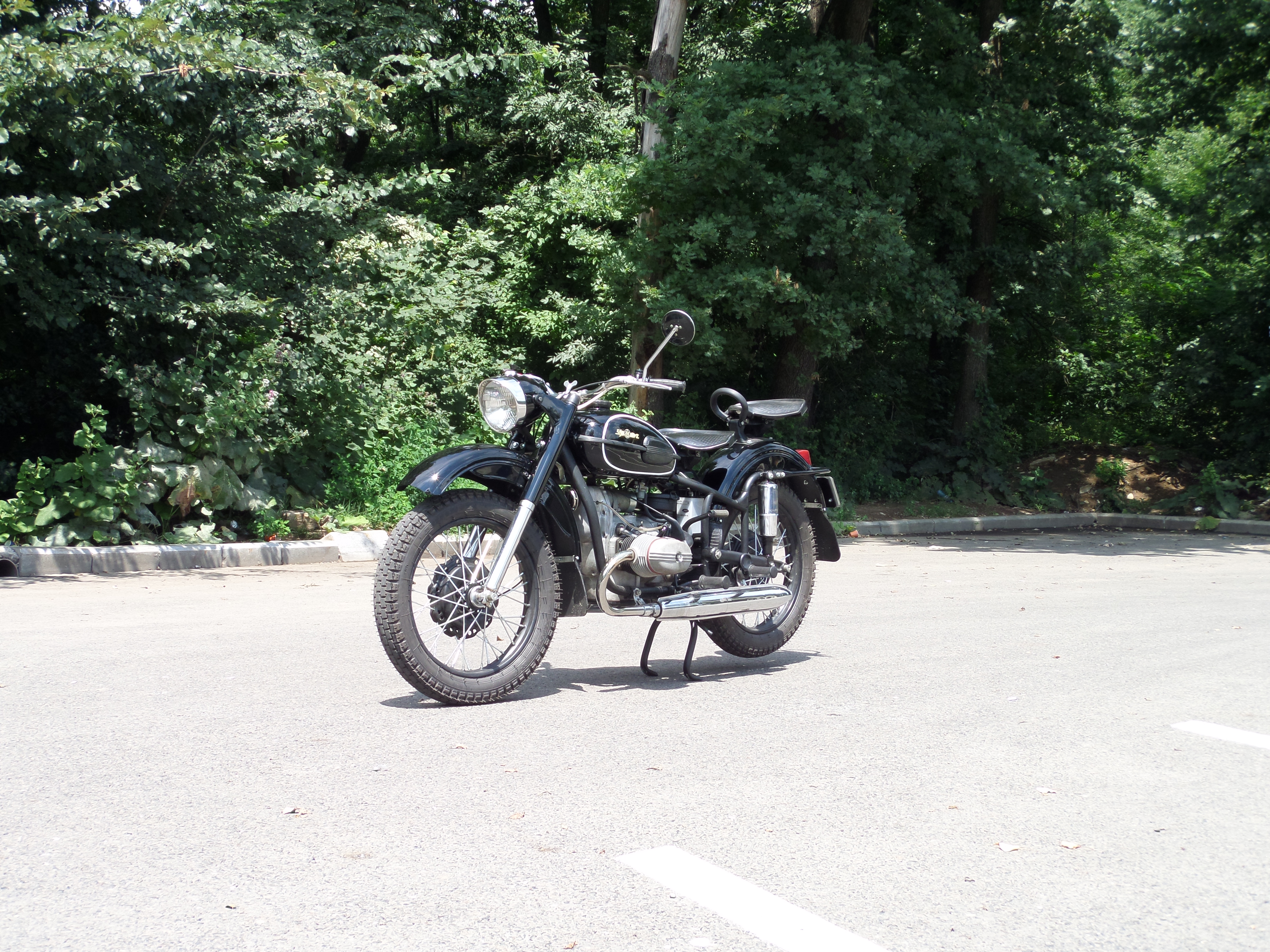

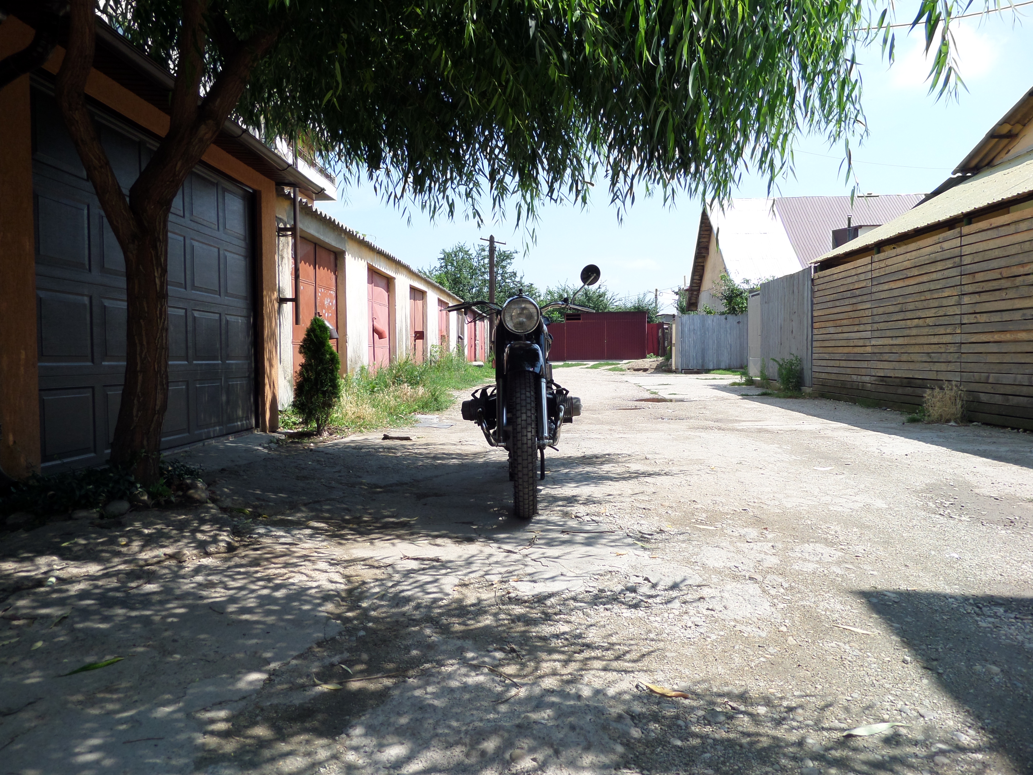

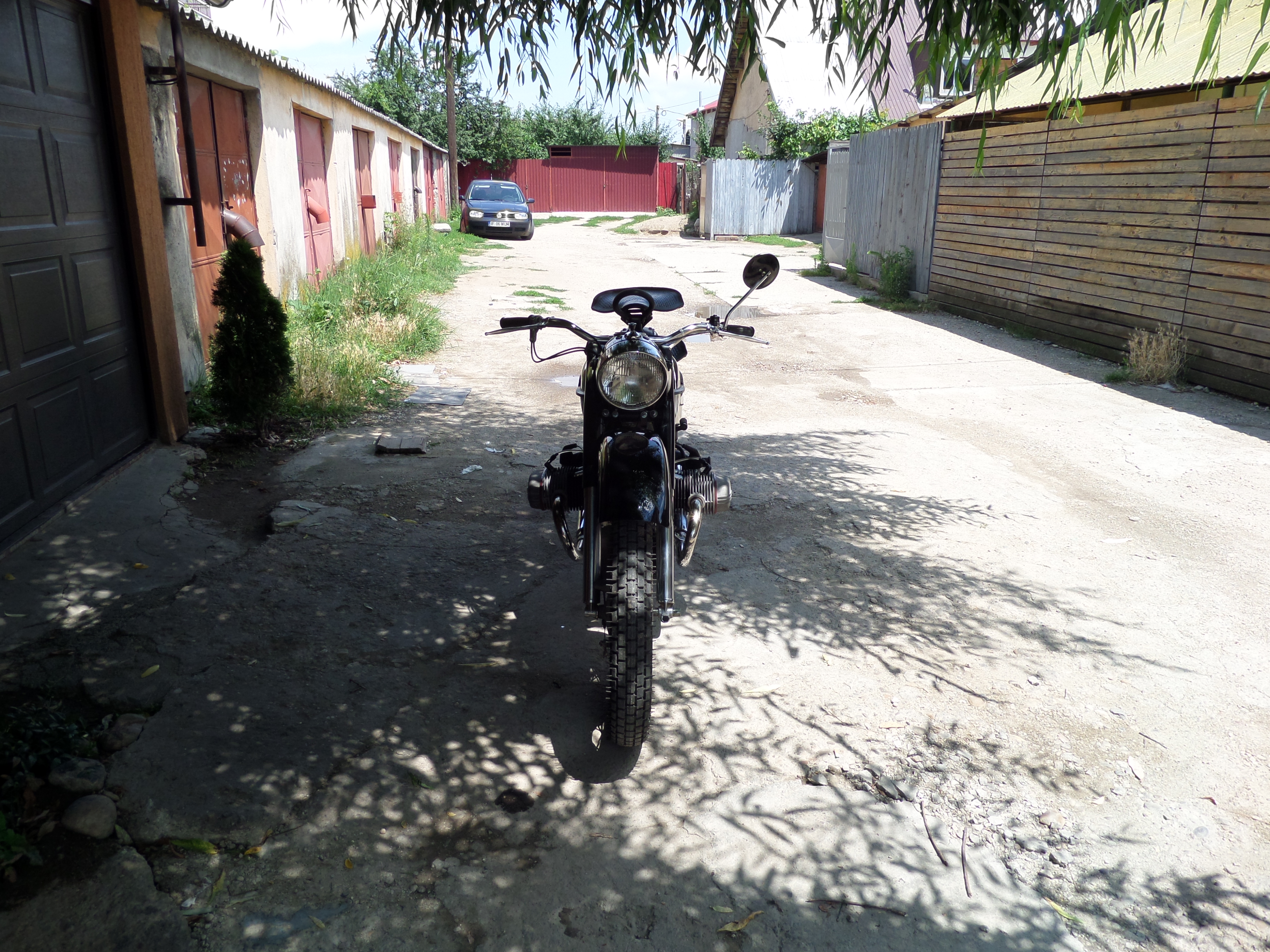

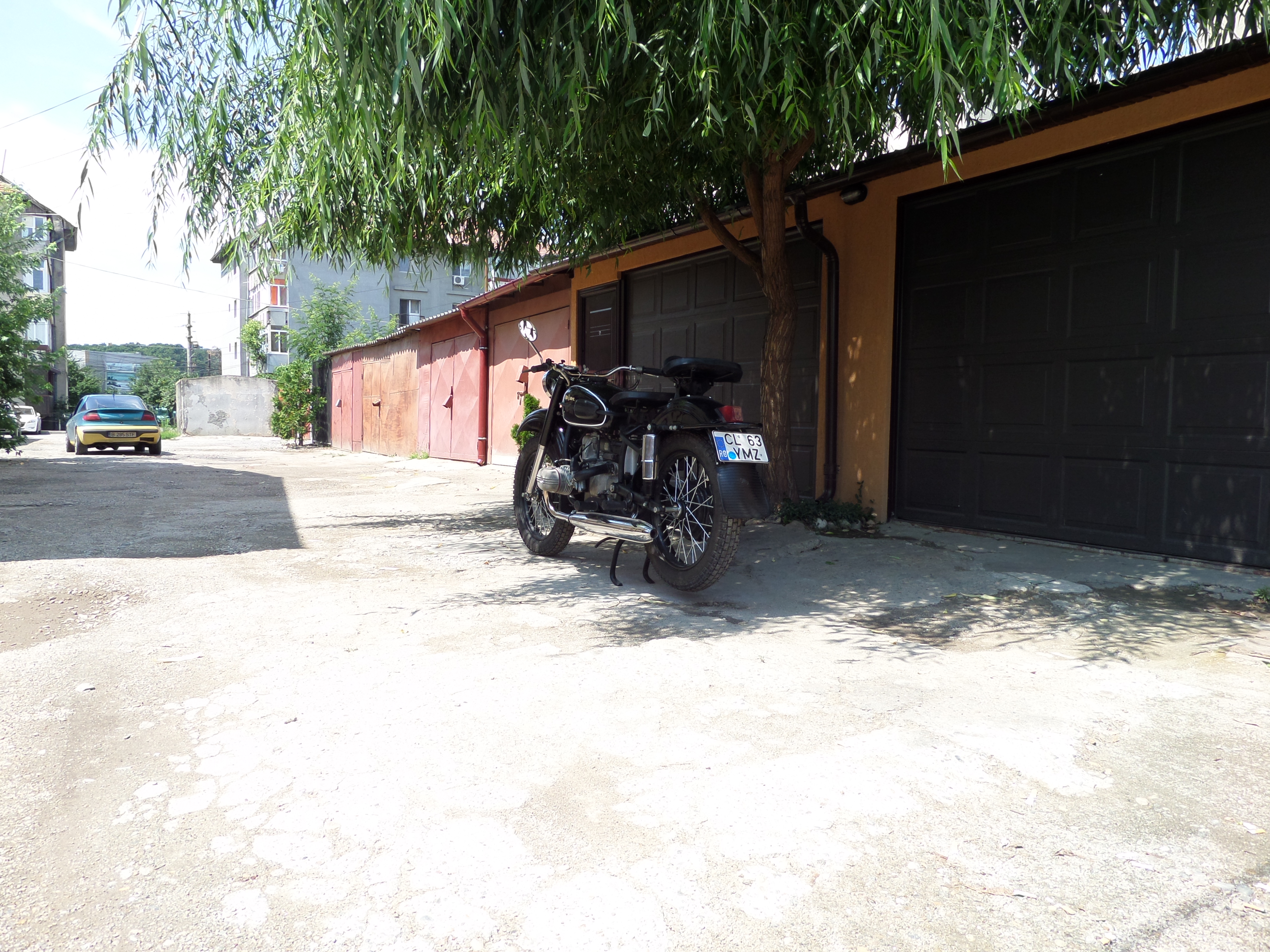

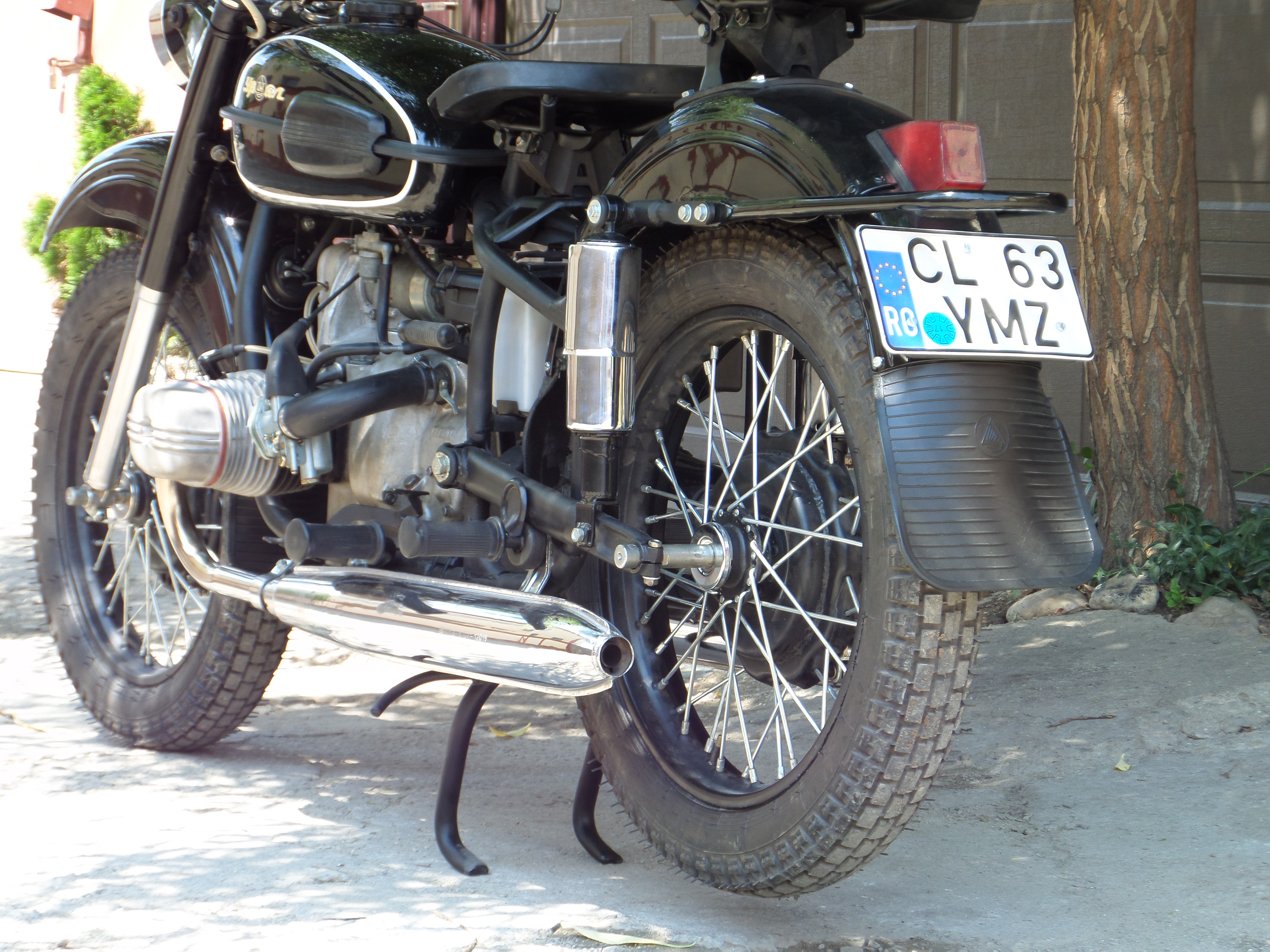

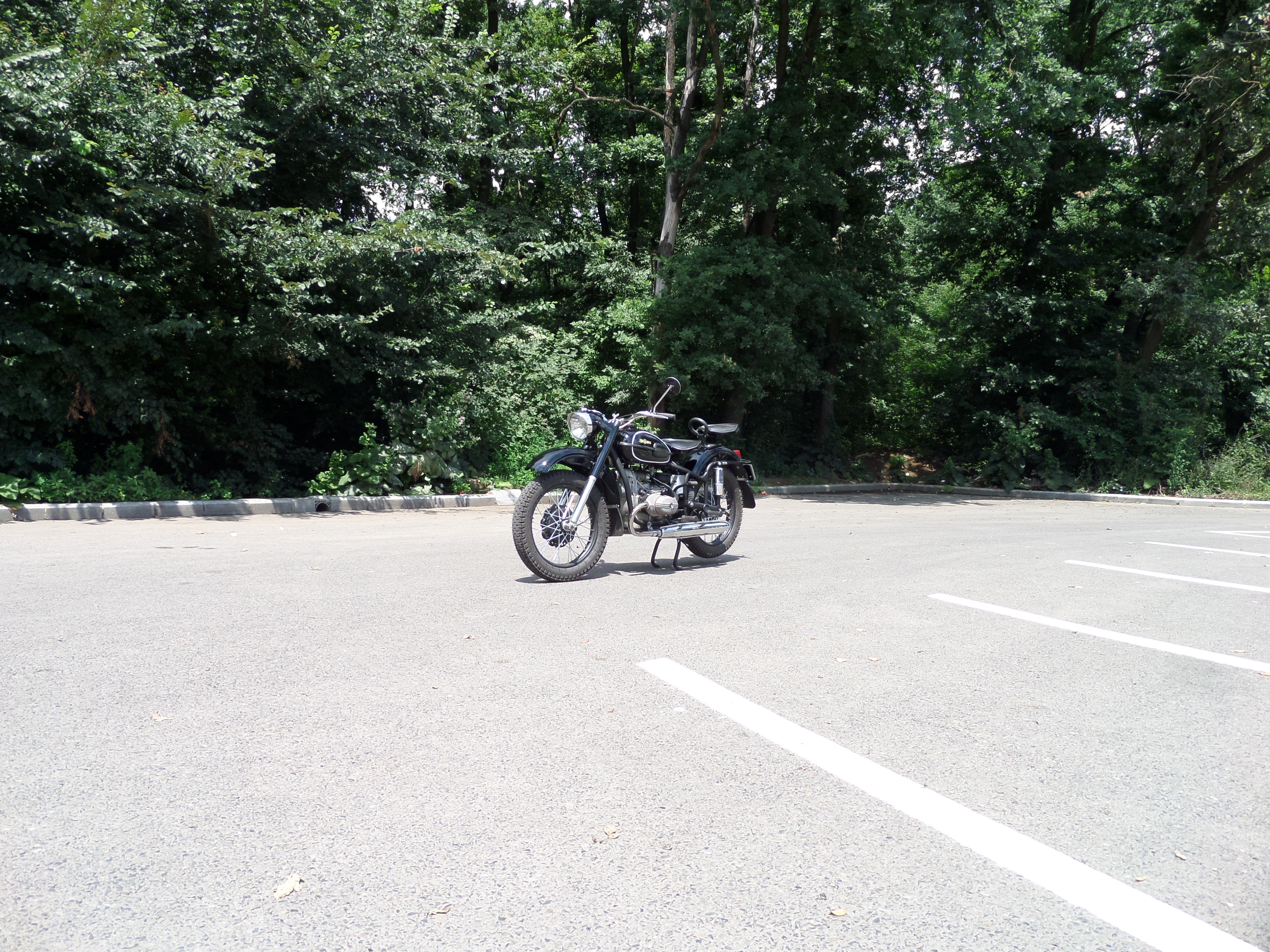

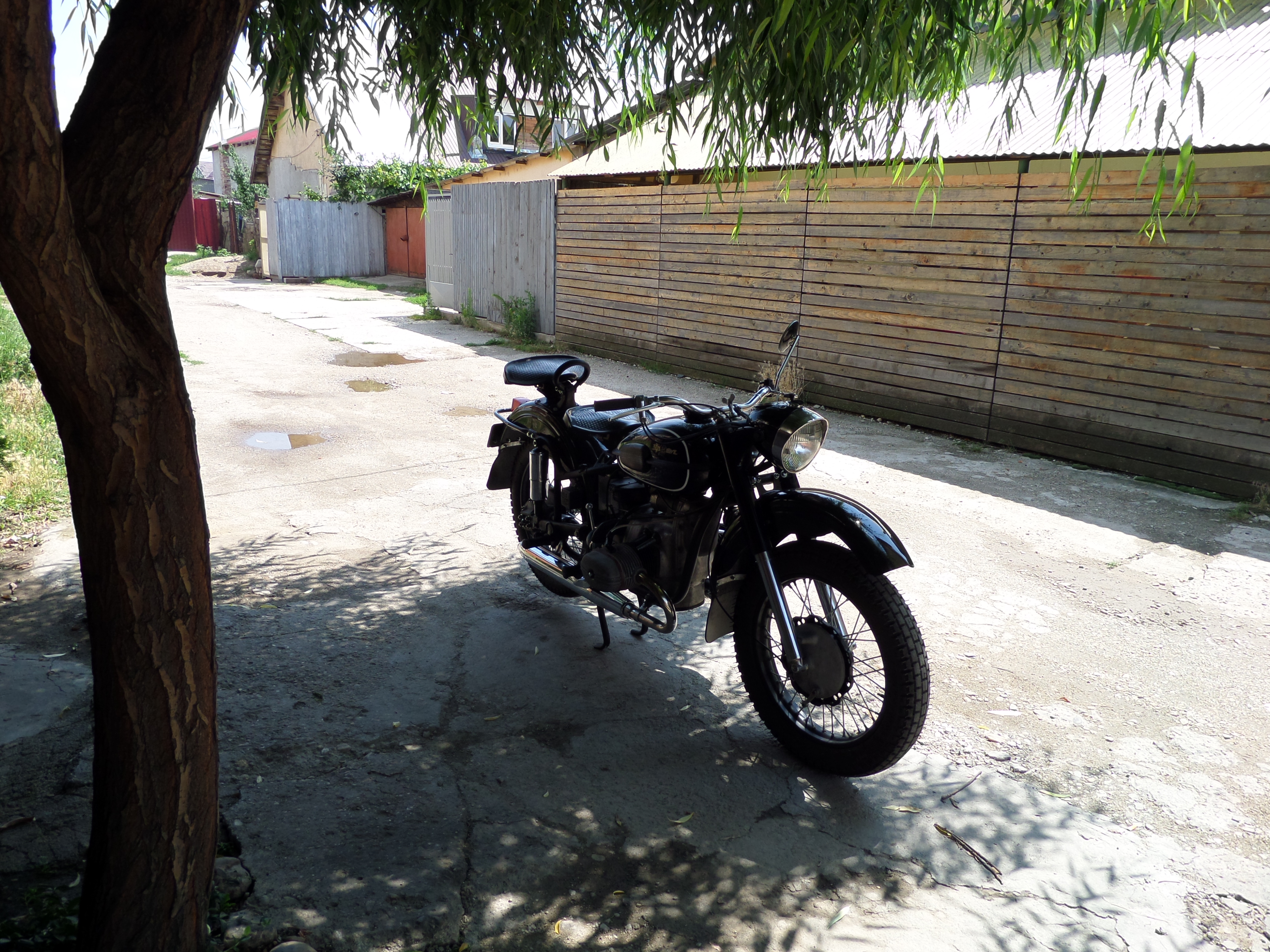

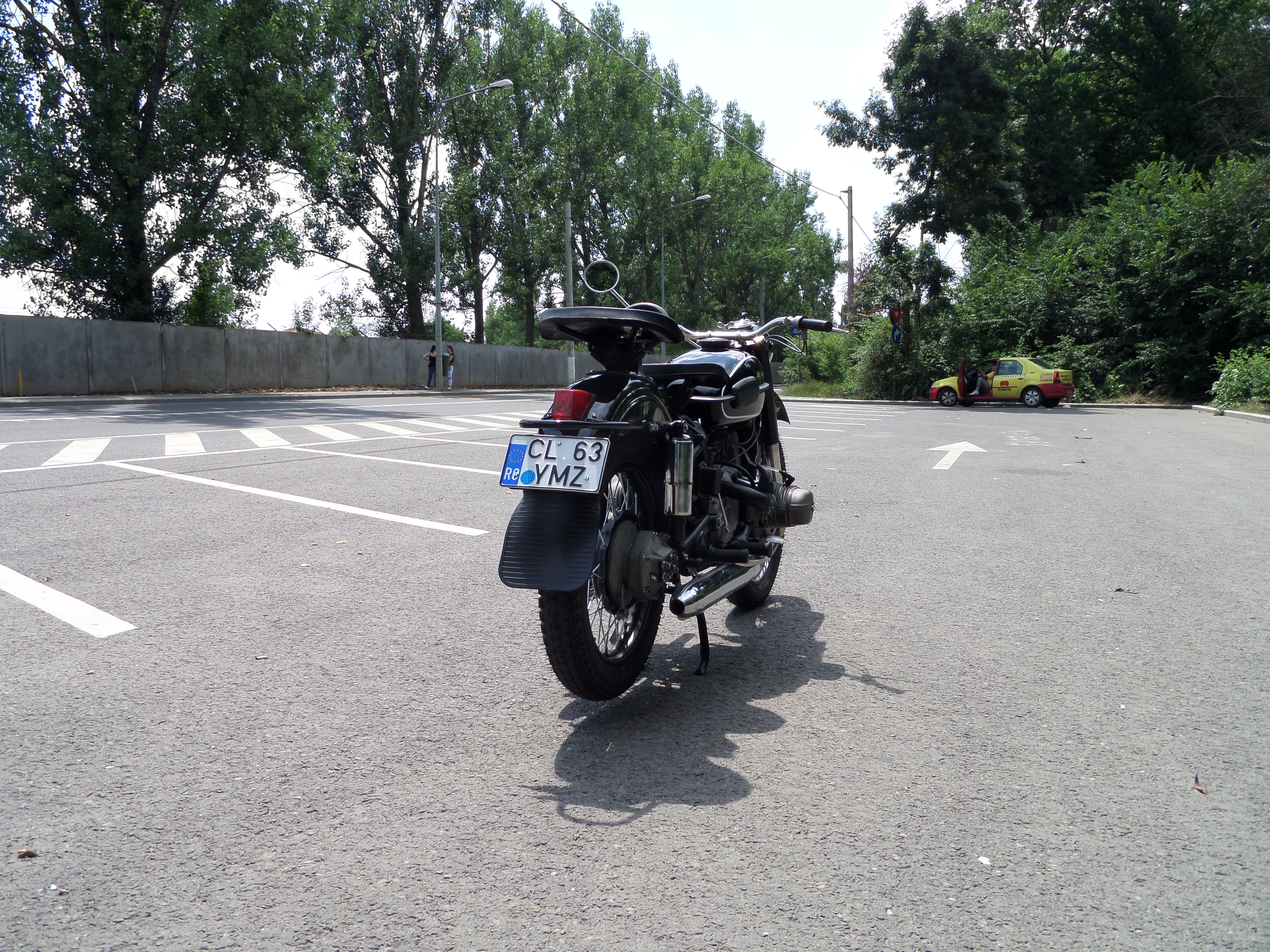

Si ieri seara am terminat mobra, astazi am rulat cu ea 50 km :D si am facut si niste poze:
