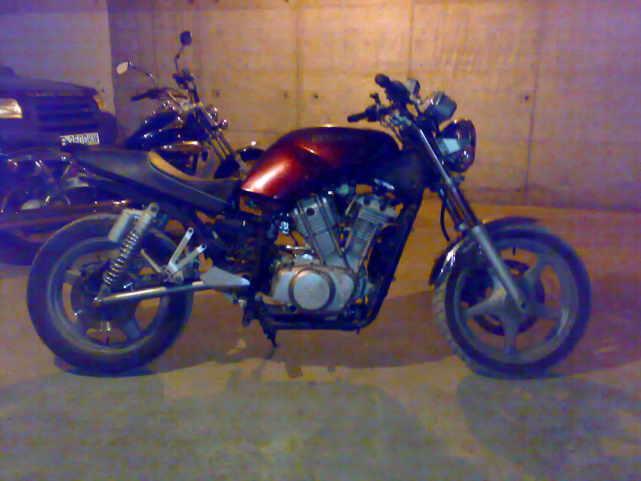

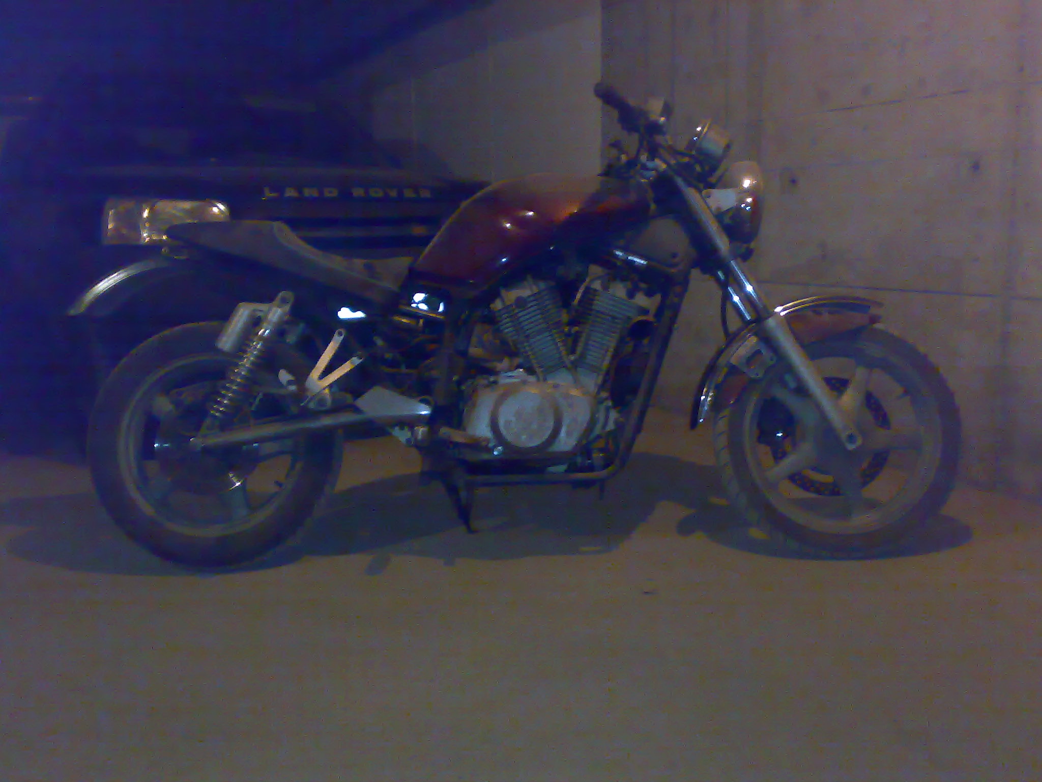

Intre timp am gasit niste aripi cromate pentru VX, iaca si o poza ca idee...
Re: Suzuki VX800 '92, mai roadster decat l-a facut ma-sa.
O idee cam înăltuţe, zic?

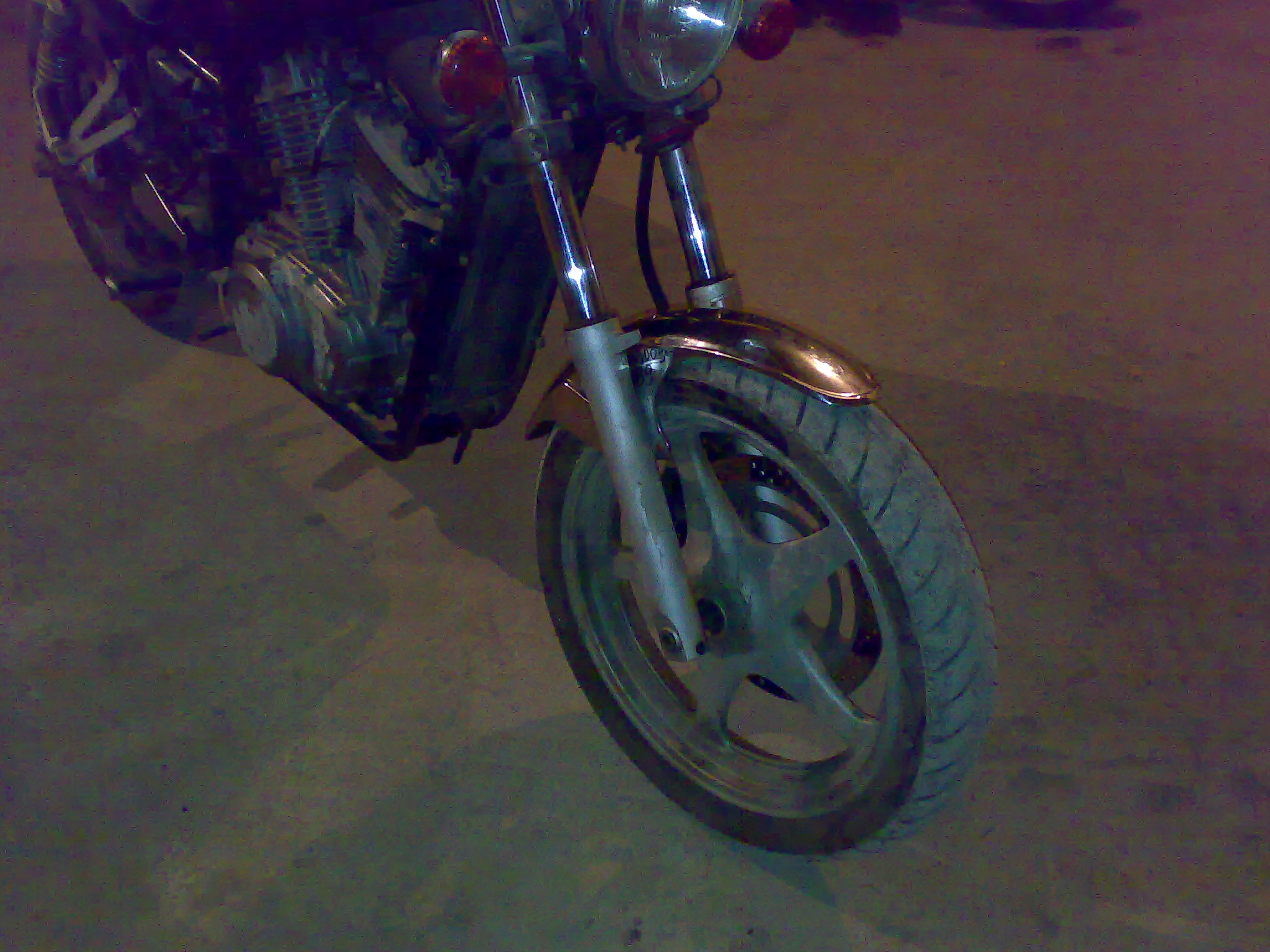

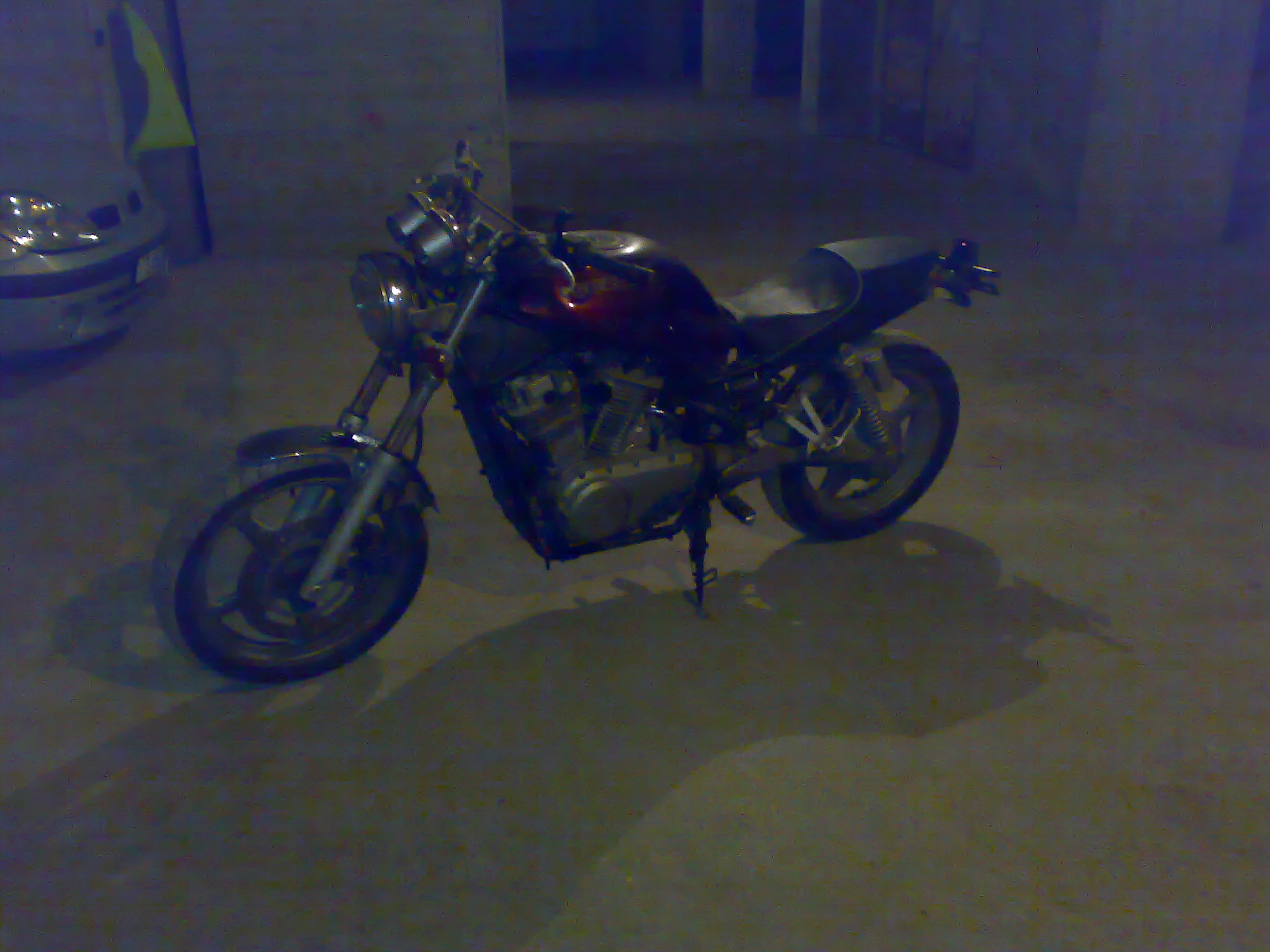

Studiez problema, as fi tentat sa pun aripa pe roata, fixata de bascula. Asa ar disparea si efectul de alungire nefireasca dat de aripa la pozitia actuala (pozitie de proba).
E clar că poza făcută în condiţii de luminozitate scăzută nu ne-ajută ochiometrul. :) Mai degrabă aripa pe faţă - aşa, montată de probă - pare cam sus faţă de roata-i. Cât despre montarea aripii spate pe roată, mă-ntreb dacă n-ar arăta ciudăţel să ai două volume distincte pe spate (unul fiind spatele şeii şi celălalt - aripa spate montată pe roată). Măcar aşa, cu aripa prinsă de şa, pare unitară chestiunea.

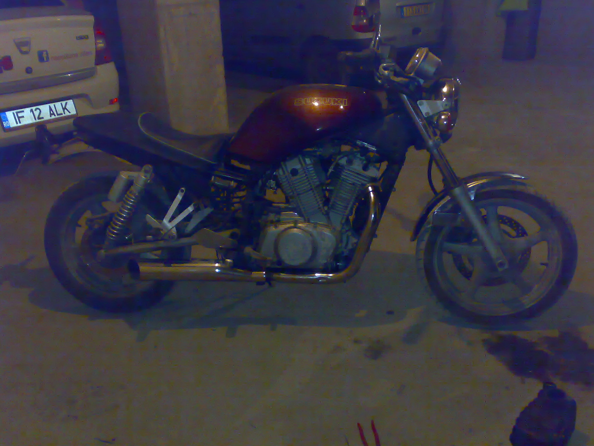

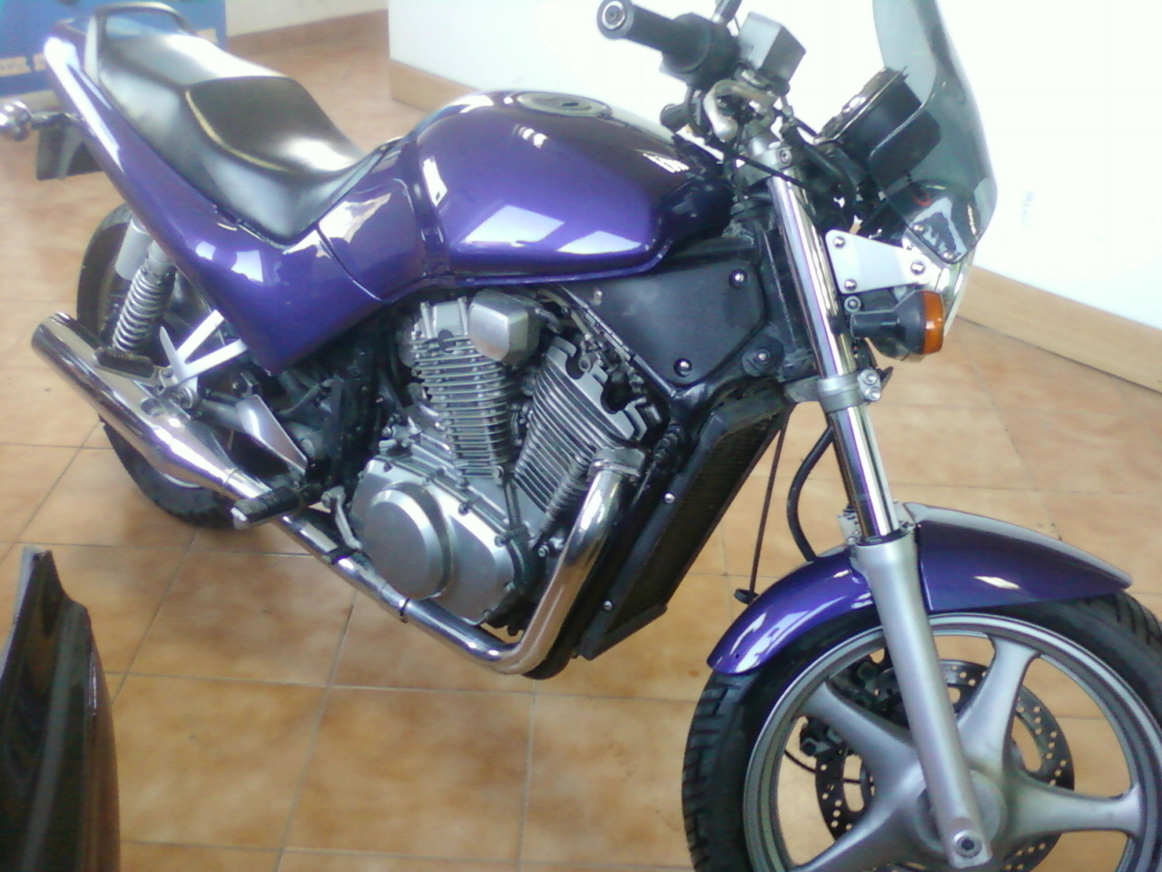

Inca o incercare:

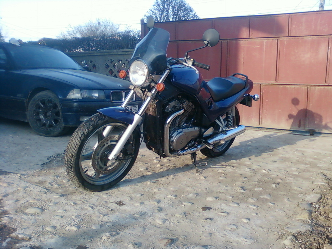

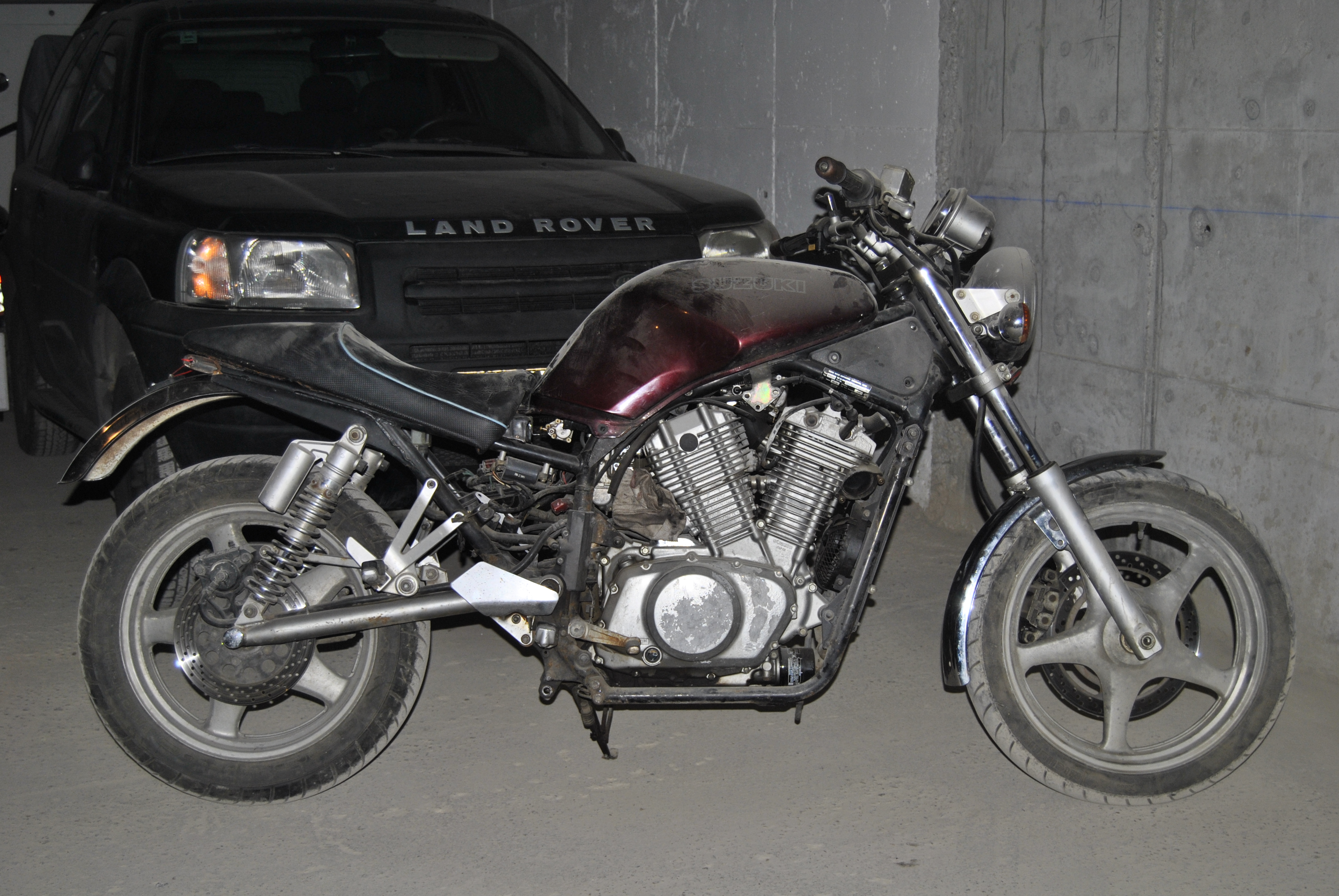

Fostul meu VX800:

Freumos! Daca arata si al meu asa cand l-am luat nu mai puneam flexul pe el. In fapt, ma bate gandul sa mai iau candva un VX in mintile lui si sa-l tin "nealterat".
LVL 19,6
LVL 19,6
Posts: 1328
DKW » 22 Jan 2014, 18:09 wrote:Freumos! Daca arata si al meu asa cand l-am luat nu mai puneam flexul pe el. In fapt, ma bate gandul sa mai iau candva un VX in mintile lui si sa-l tin "nealterat".
Cand l-am cumparat era intr-o stare tehnica buna (era intretinut de Clavi) dar estetic era asa si asa, ceva zgarieturi minore la carene, mici indoituri la rezervor si aripa fata lipsa. Asa ca primul pas a fost sa iau aripa de pe ebay pt ca in Romania nu gaseam si sa o vopsesc, pregatirea pentru vopsitorie a fost facuta de mine dar pentru calitatea "stropirii" am apelat la un vopsitor pt ca era vopsea metalizata si ma depasea o astfel de vopsitorie. La vopselele metalizate conteaza pana si inclinatia pistolului, la cele nemetalizate e mai usor.
Per total am fost multumit de ea, singurul lucru de care nu am fost multumit a fost suspensia fata si frana fata, erau prea moi daca mergeai un pic sportiv. In rest super mobra (consum mic, fiabilitate, look, sound, cuplu).

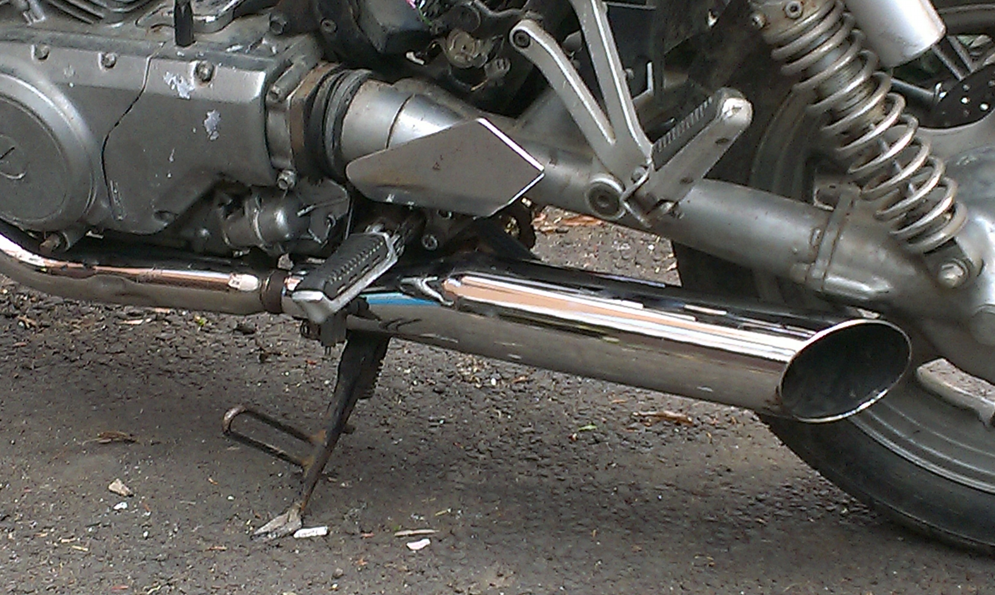

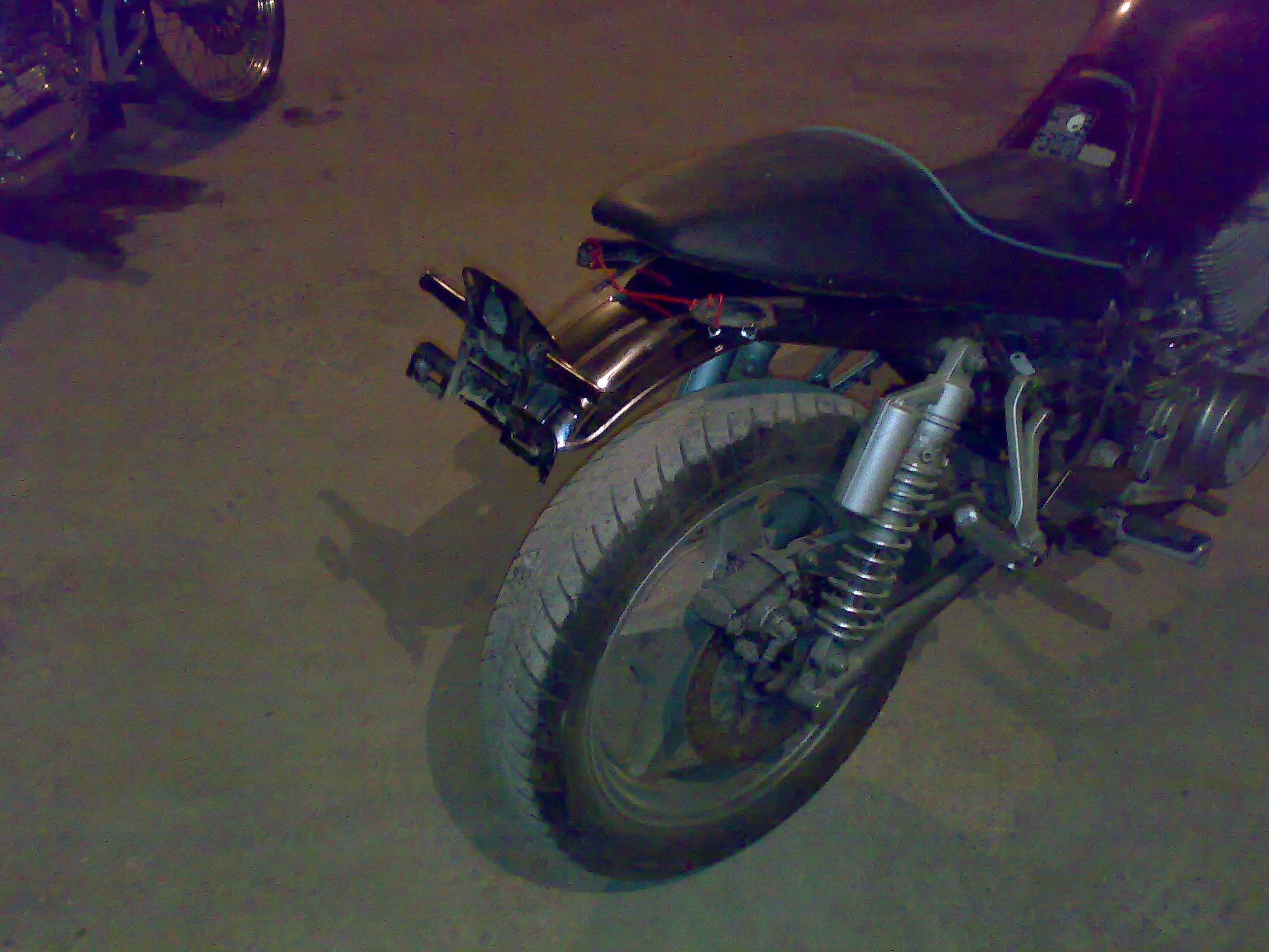

Daca ai VX si te mananca in dorsal sa-l modifici, trebuie sa ai nervii tari.
Galeriile de Intruder se potrivesc la prinderile pe cilindri, dar difera flansele de prindere, in plus, sunt mai scurte cu vreo 4 cm.
Tobele de Intruder se pot monta ok doar daca exista si suportul de baterie de Intruder, dar care nu se poate monta fara modificarea prinderilor pe cadru datorita unghiului de la bascula si a senzorului de la cric.
In concluzie nimic nu merge bolt-on, exceptand ghidonul si farul.
Cam ce am reusit astazi, dupa ce am injurat 4 ore pentru o aripa spate... :))

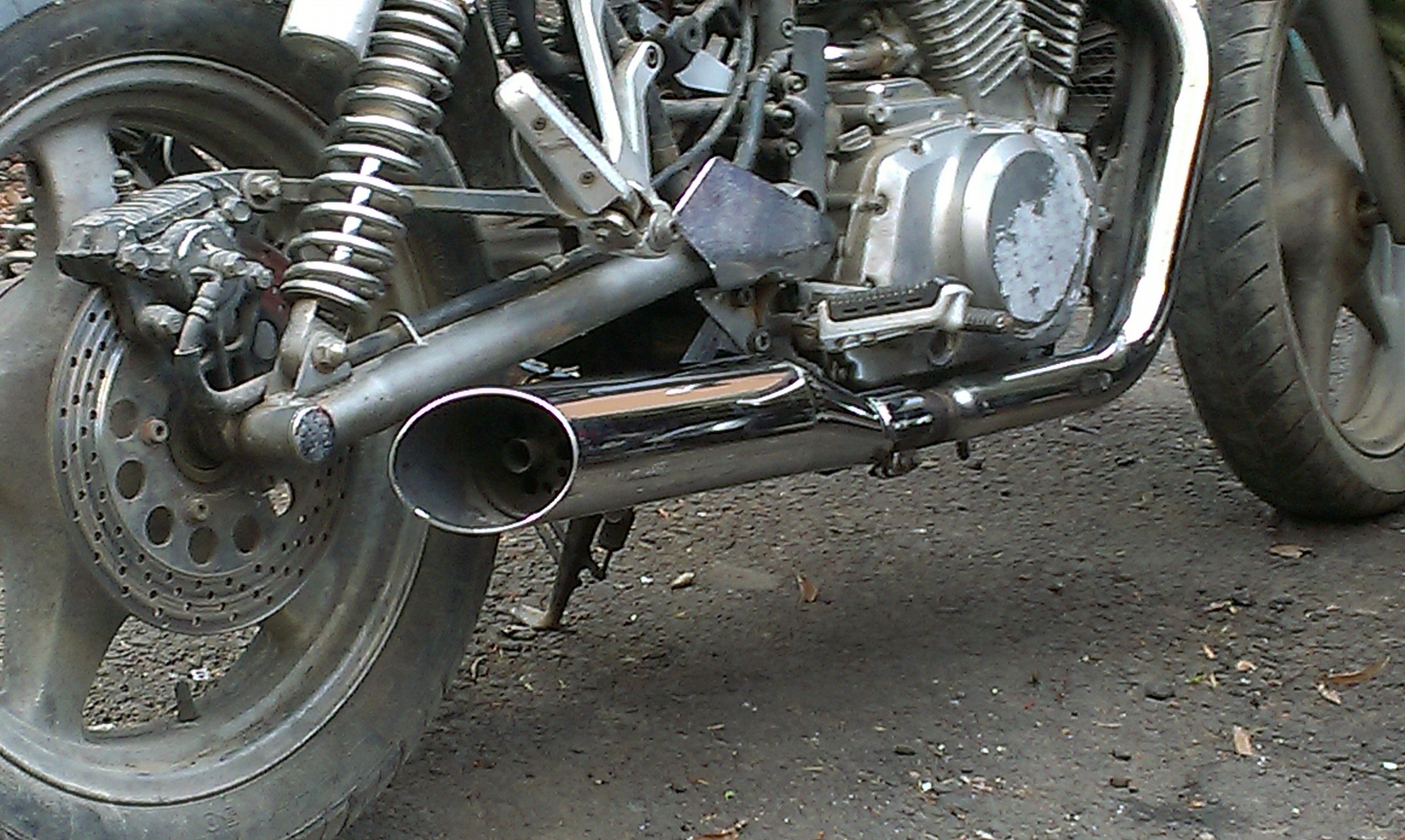

L-am expediat pe Dino la "estetician", in prima faza s-a renuntat la suportul de baterie de la Intruder, nu se pot aranja tobele la pozitie datorita cricului lateral, se va face candva... Intre timp a primit si un set de side case-uri Hepco & Becker Junior + sistemul de fixare provenite de pe o Africana, si care trebuiesc adaptate la VX.

Aliniate in stilul clasic:
Urmeaza confectionarea unor capace pentru astupat gaurile din tobe.
