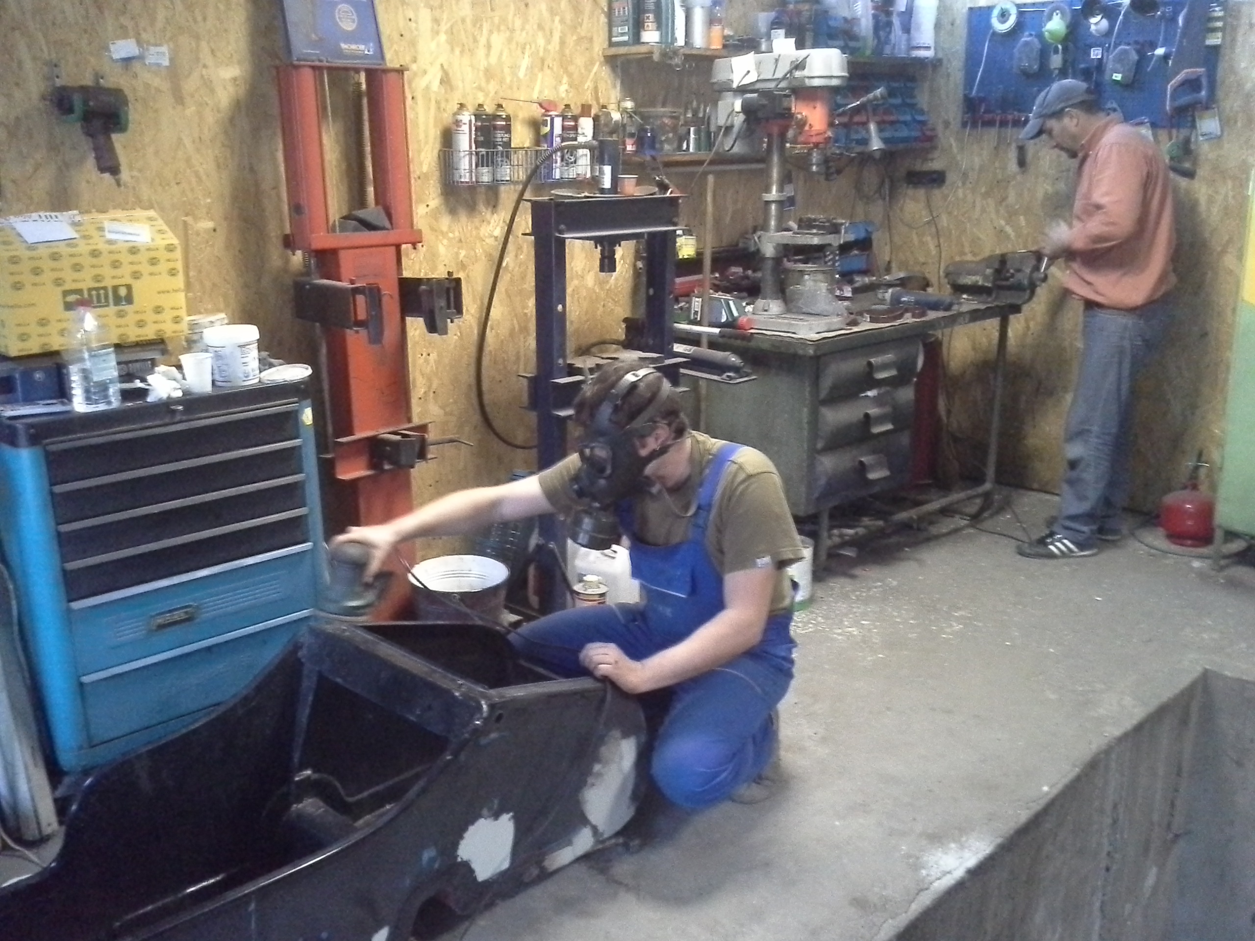

Prea mult praf:
Masca de gaze de la Aleko isi face treaba, necesita cateva minute ca sa te adaptezi cu vederea dar e foarte buna. Nici macar mastile de praf de la 3M nu se compara cu aceasta masca.

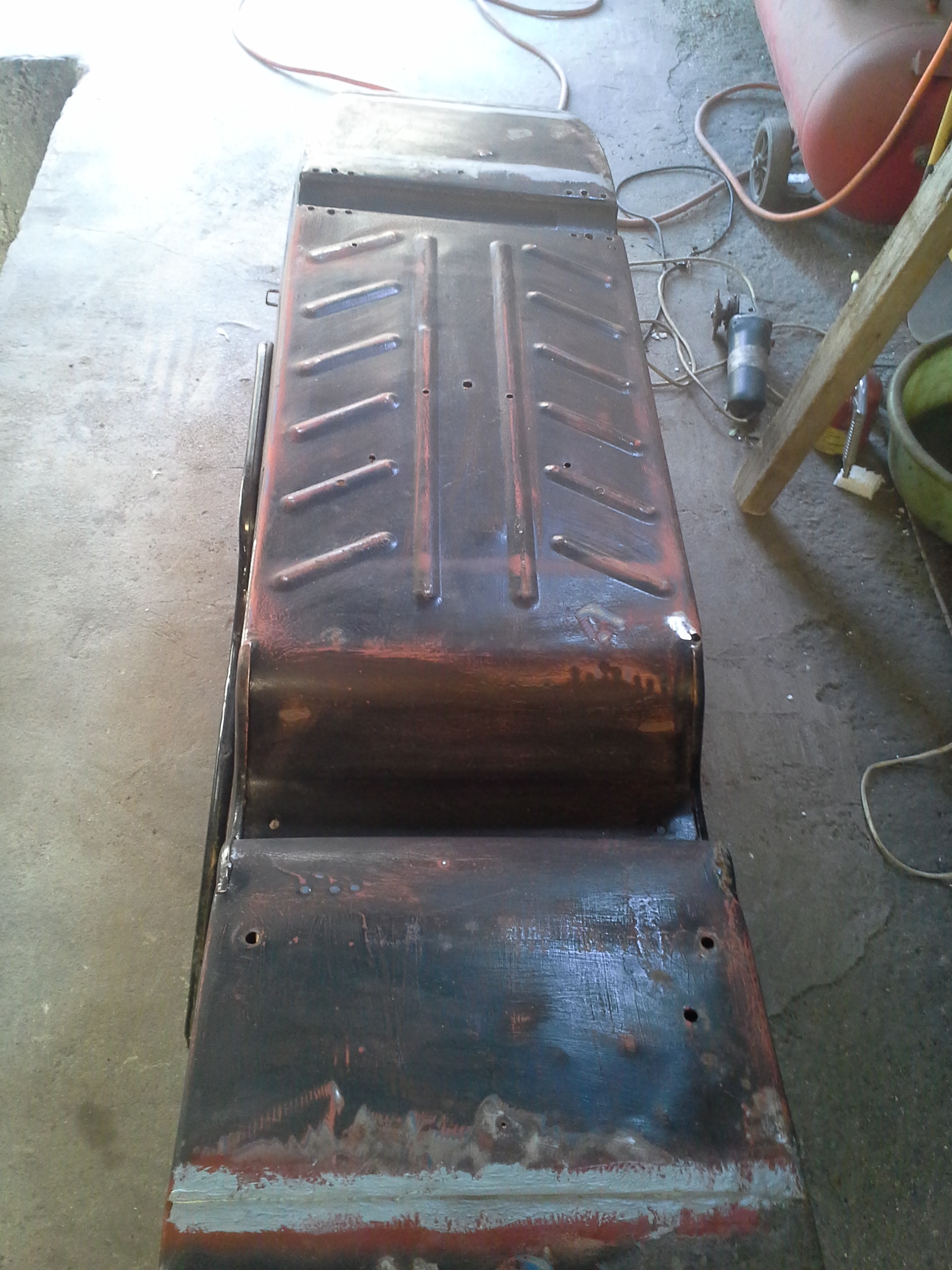

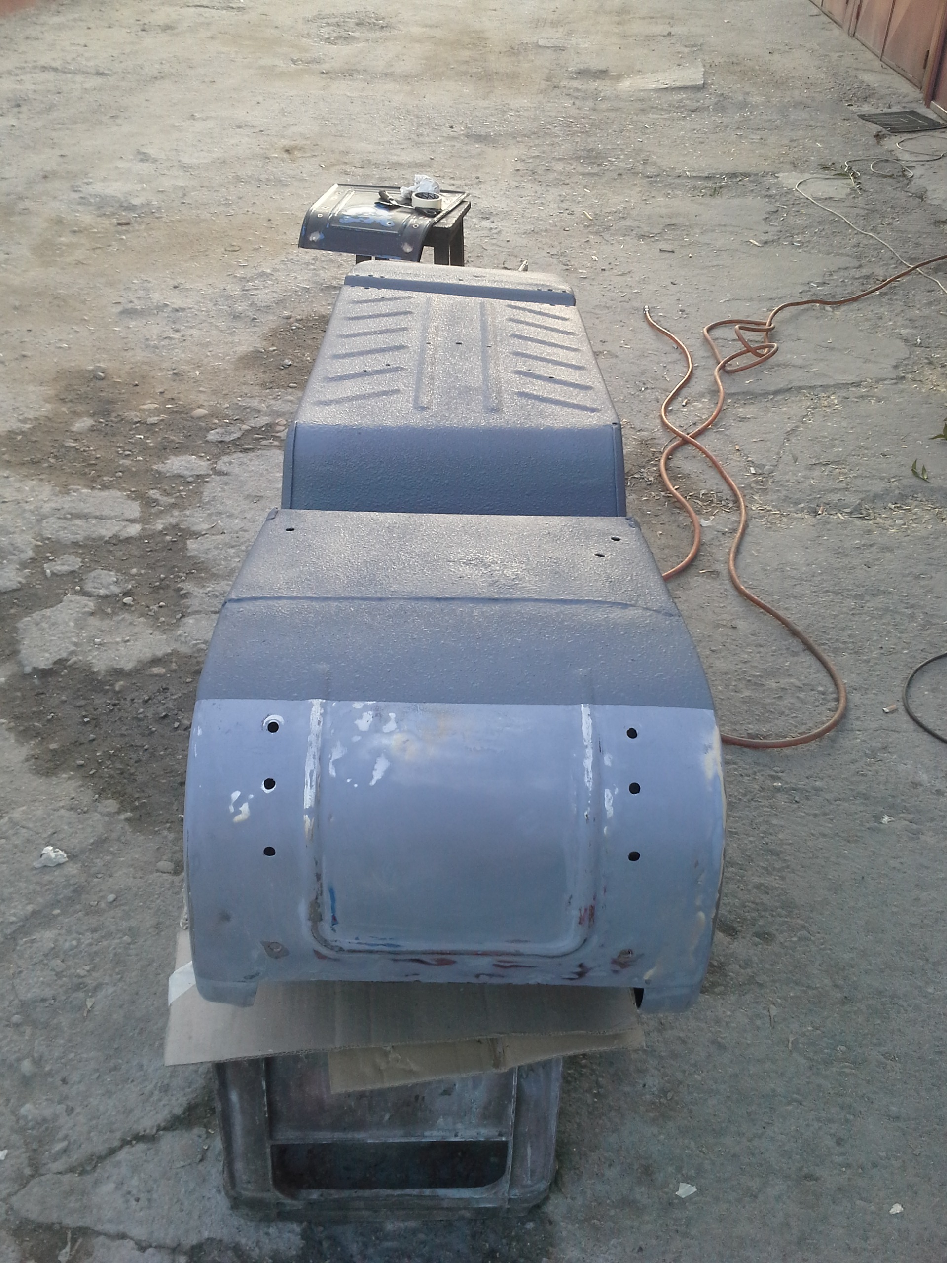

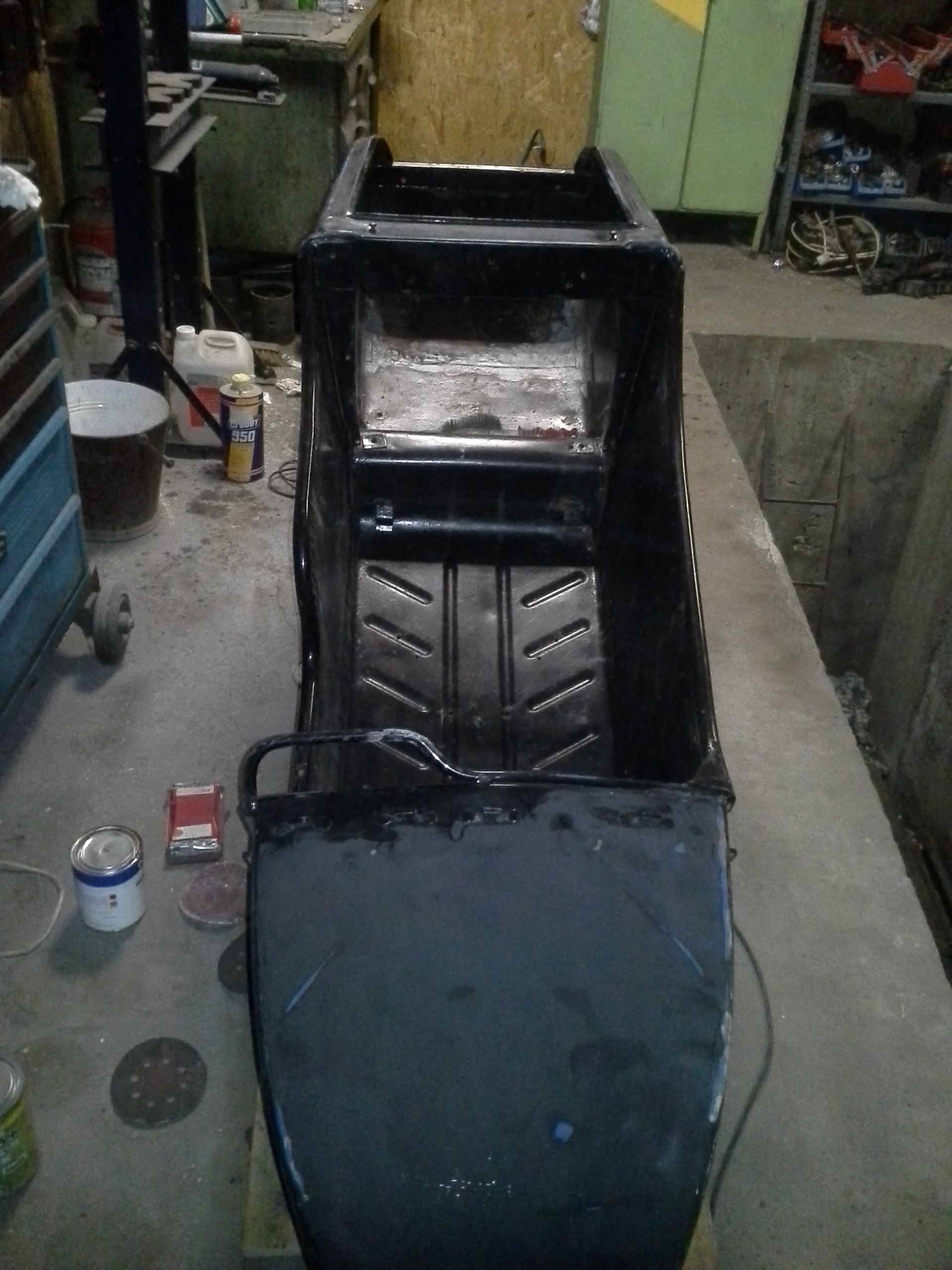

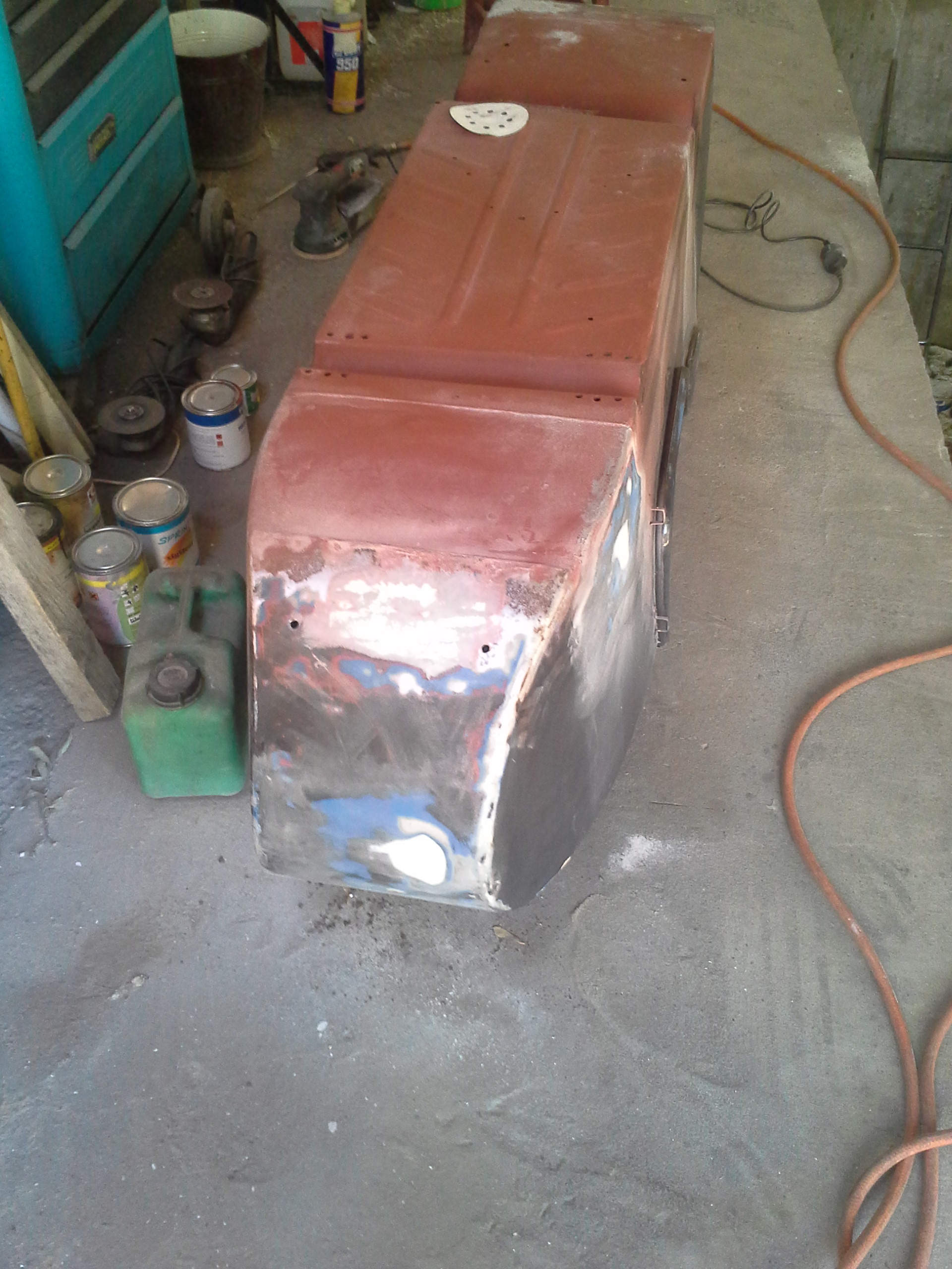

Munca la atas, mi-am luat concediu aceasta saptamana pt a termina atasul. Speram sa-l vopsesc maine dar se pare ca voi reusi sa-l vopsesc joi, cand am inceput sa-l curat am date de mici probleme, cateva gauri din cauza ruginii de sub vopsea pe care le-am rezolvat prin cositorire (asa nu mai are moarte). In rest curatare, grund, chituire in cateva locuri, finisare, samd. Maine voi reusi sa-l imbrac in spritchit.

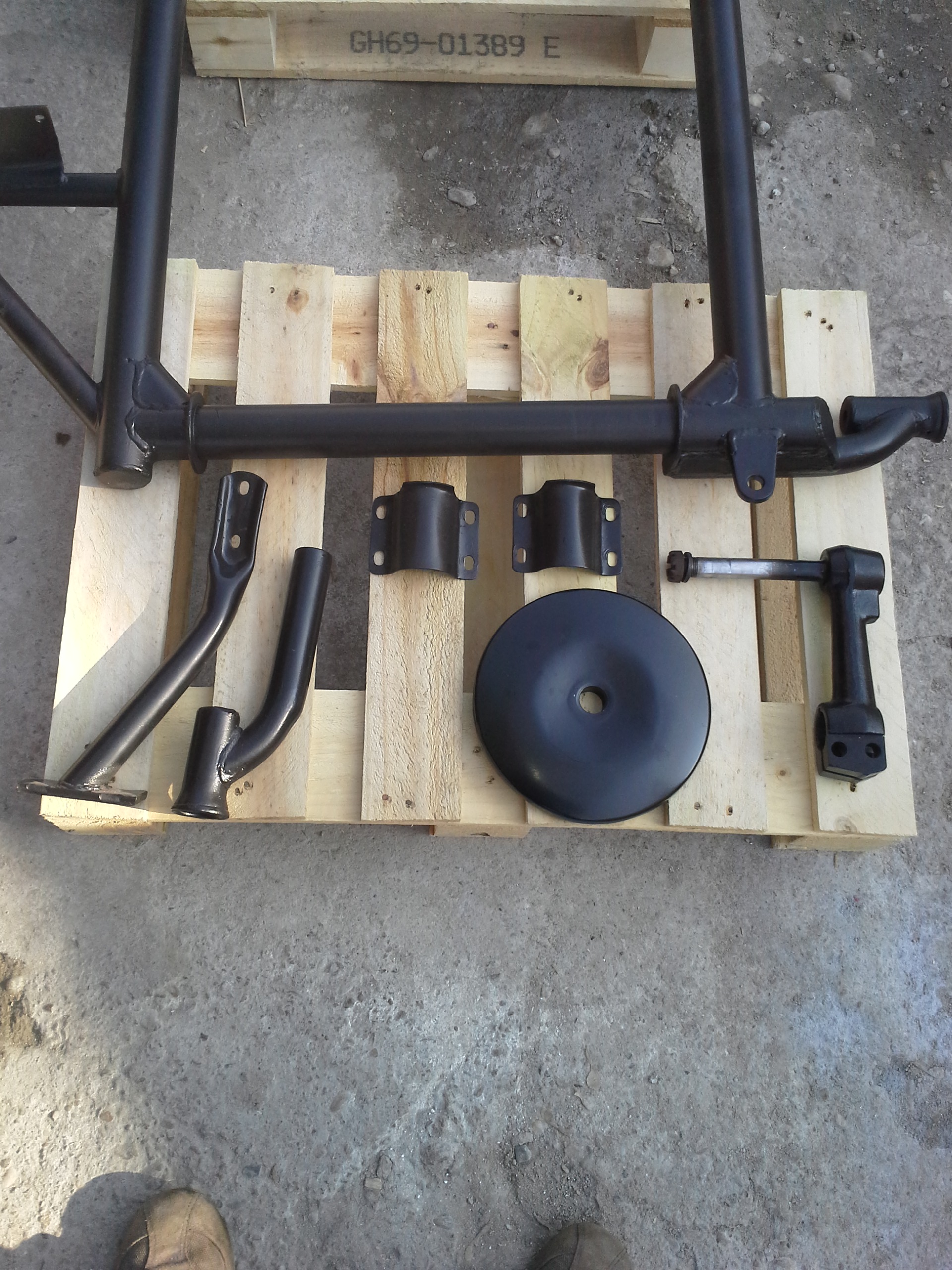

Atasul asta ma dispera, muncesc la el de trei zile deja si imi planificasem sa-l vopsesc astazi, nu am reusit asa ca ramane pentru maine. Un motiv in plus sa nu mai cumpar mobre cu atas in viata mea. Cadrul atasului l-am vopsit deja dar am uitat sa-i fac poze, o sa-i fac maine.

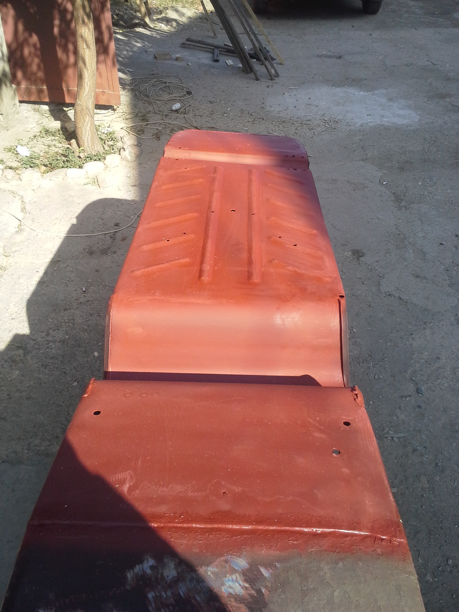

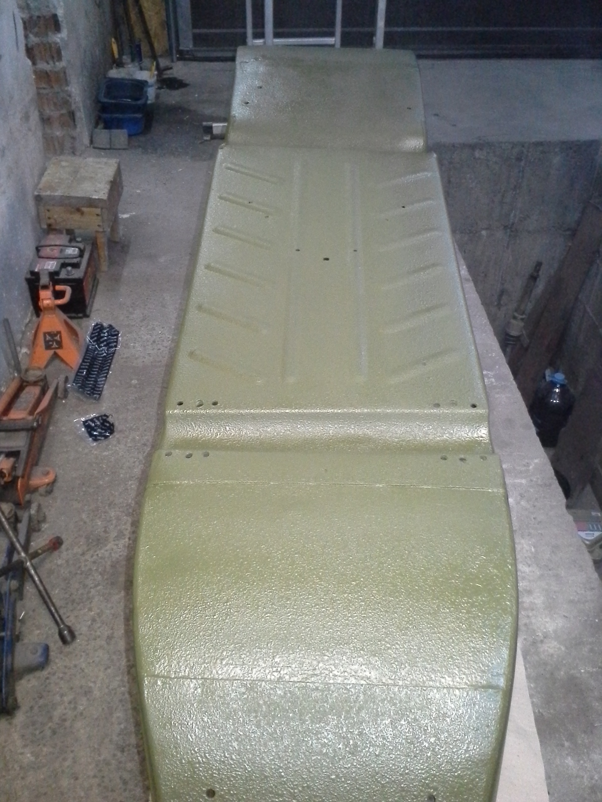

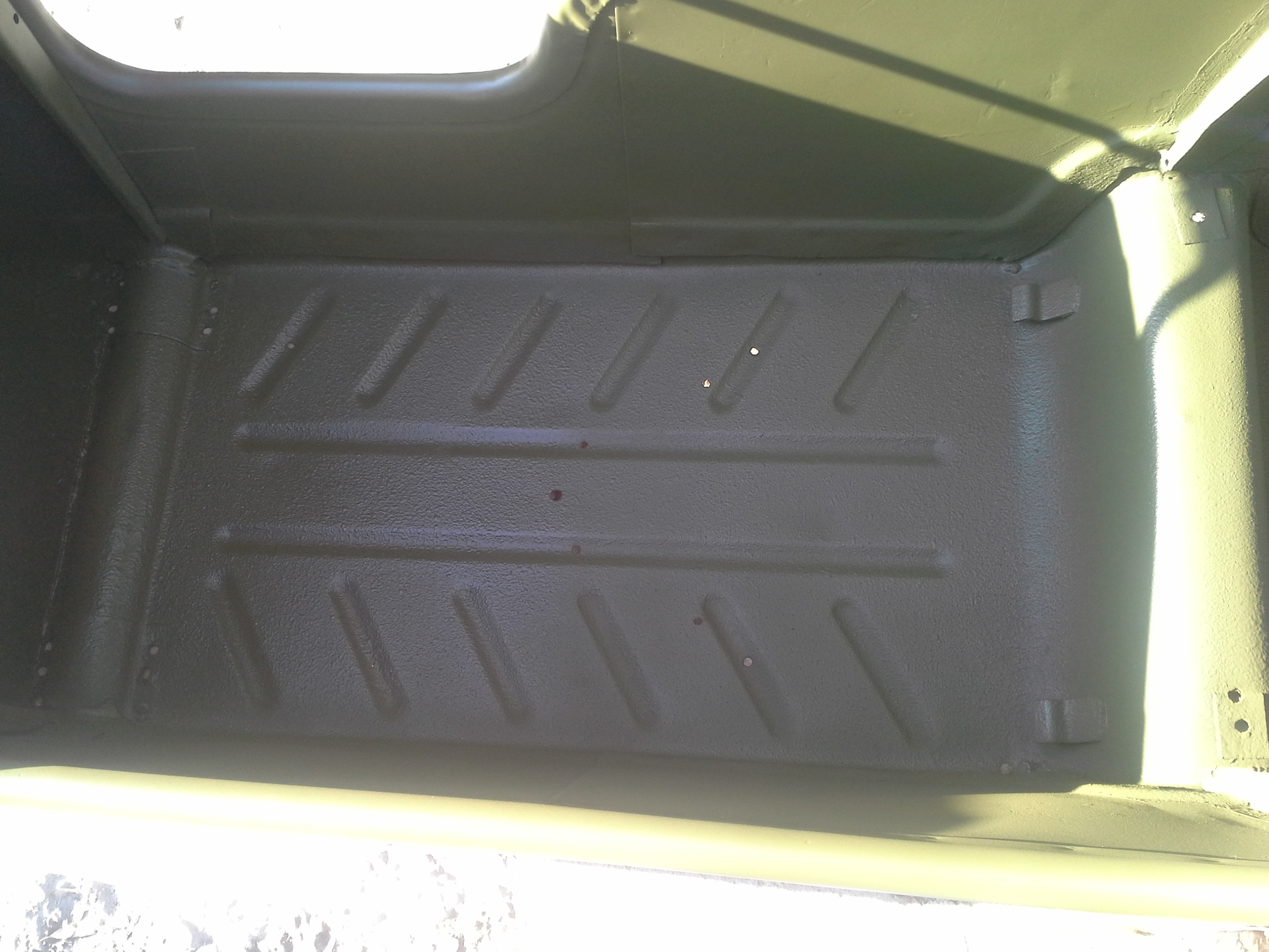

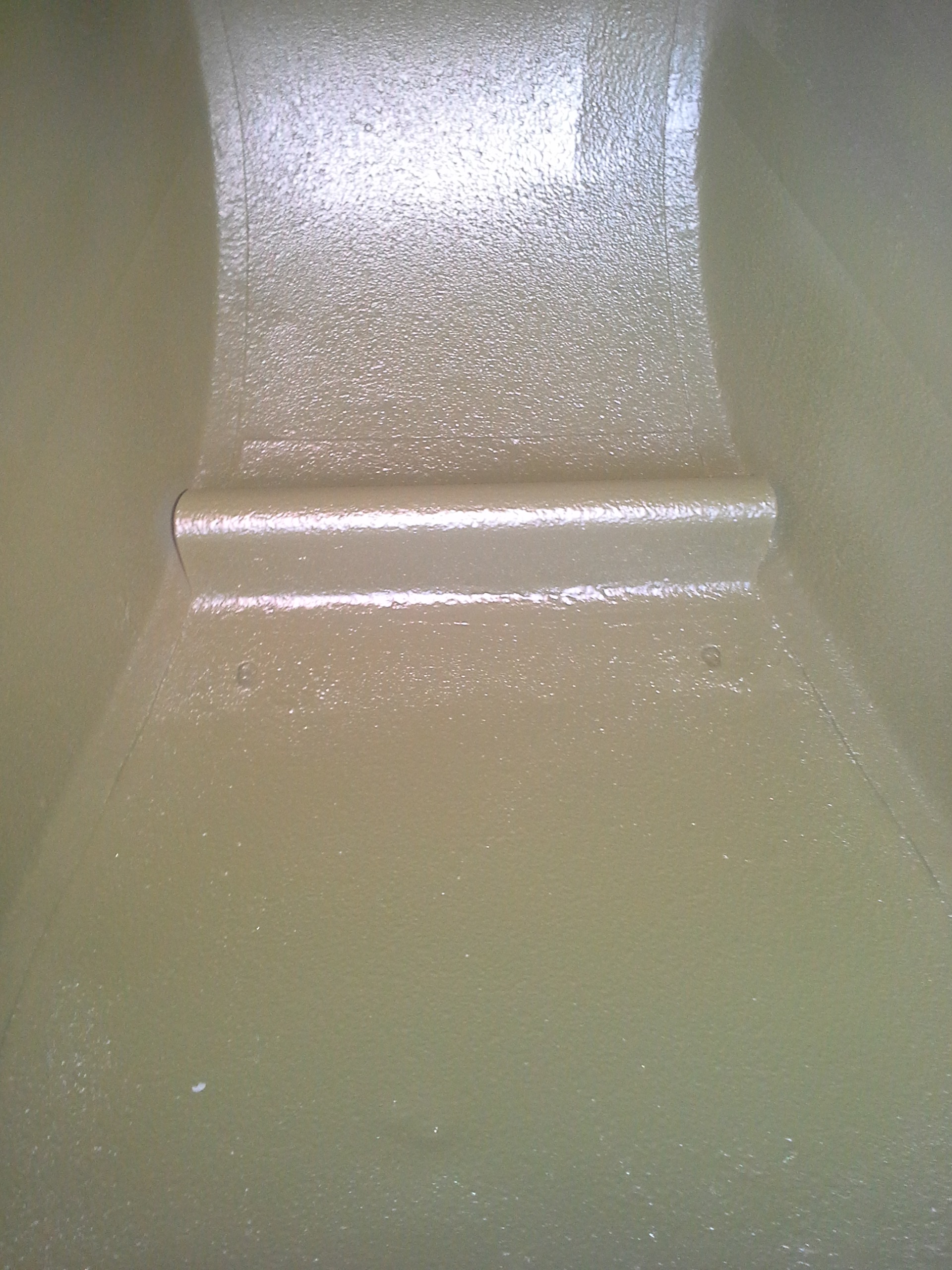

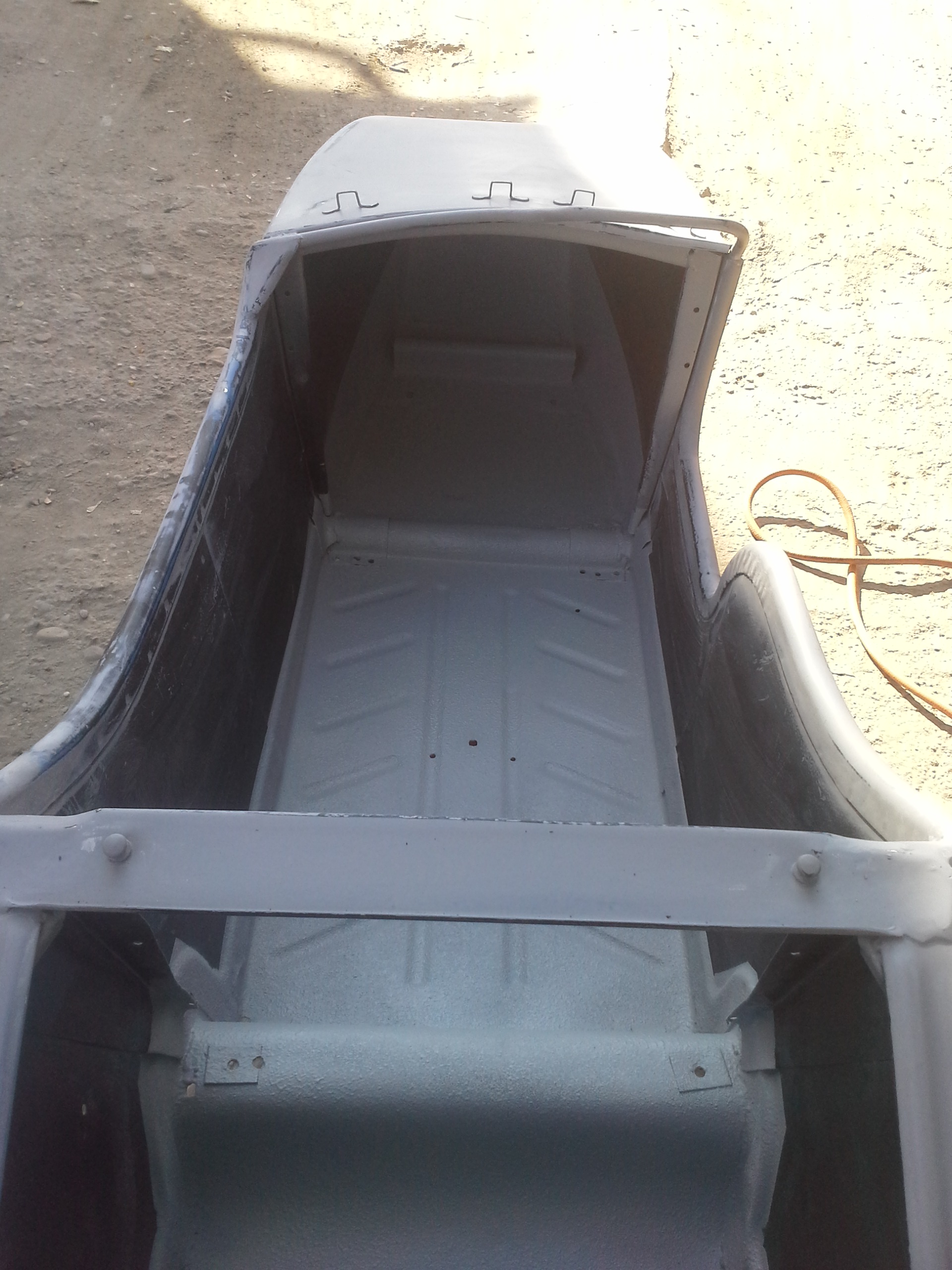

Din pacate nici astazi nu am reusit sa vopsesc atasul, niste probleme neprevazute mi-au furat doua ore din pretiosul timp de care dispun in aceasta viata si am reusit sa vopsesc doar podeaua atasului, daca nu as fi pierdut acele doua ore as fi reusit sa-l vopsesc astazi. Asta e, il voi termina maine dimineata.

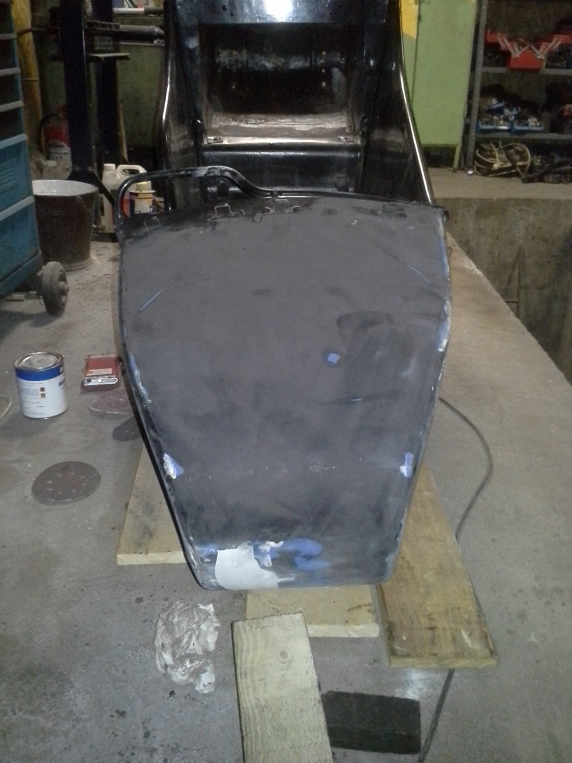

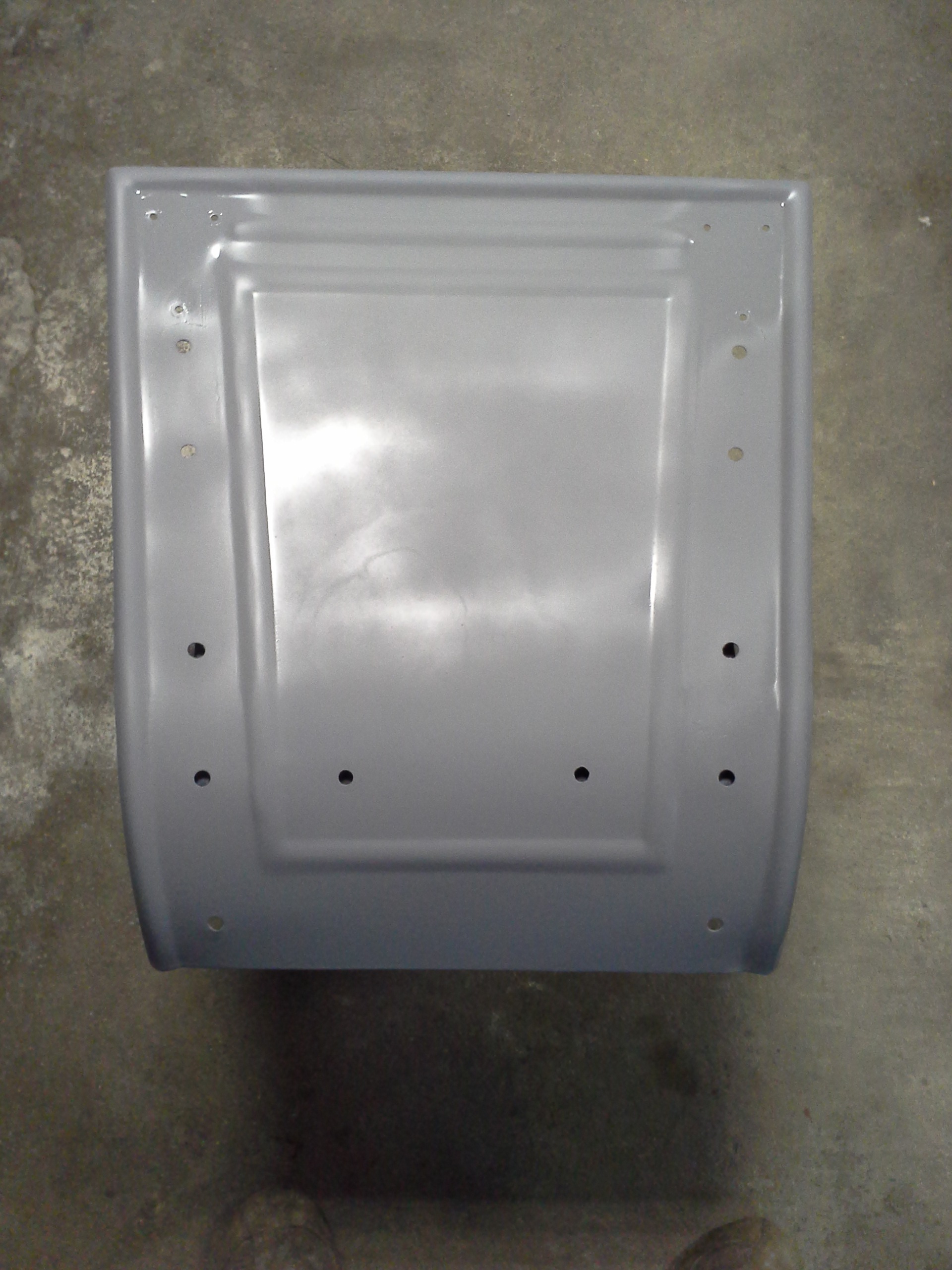

Un prim spritchit pentru portbagaj, cateva defecte mici care sunt usor de remediat:
Am uitat sa va spun, la incheieturile atasului am dat cu mastic pensulabil Sigilcar (este produs de Sprint si este de calitate ). Astfel apa nu se mai infiltreaza si atasul nu mai rugineste la incheieturile pe care rusii nu s-au ostenit sa le etanseze cu mastic.

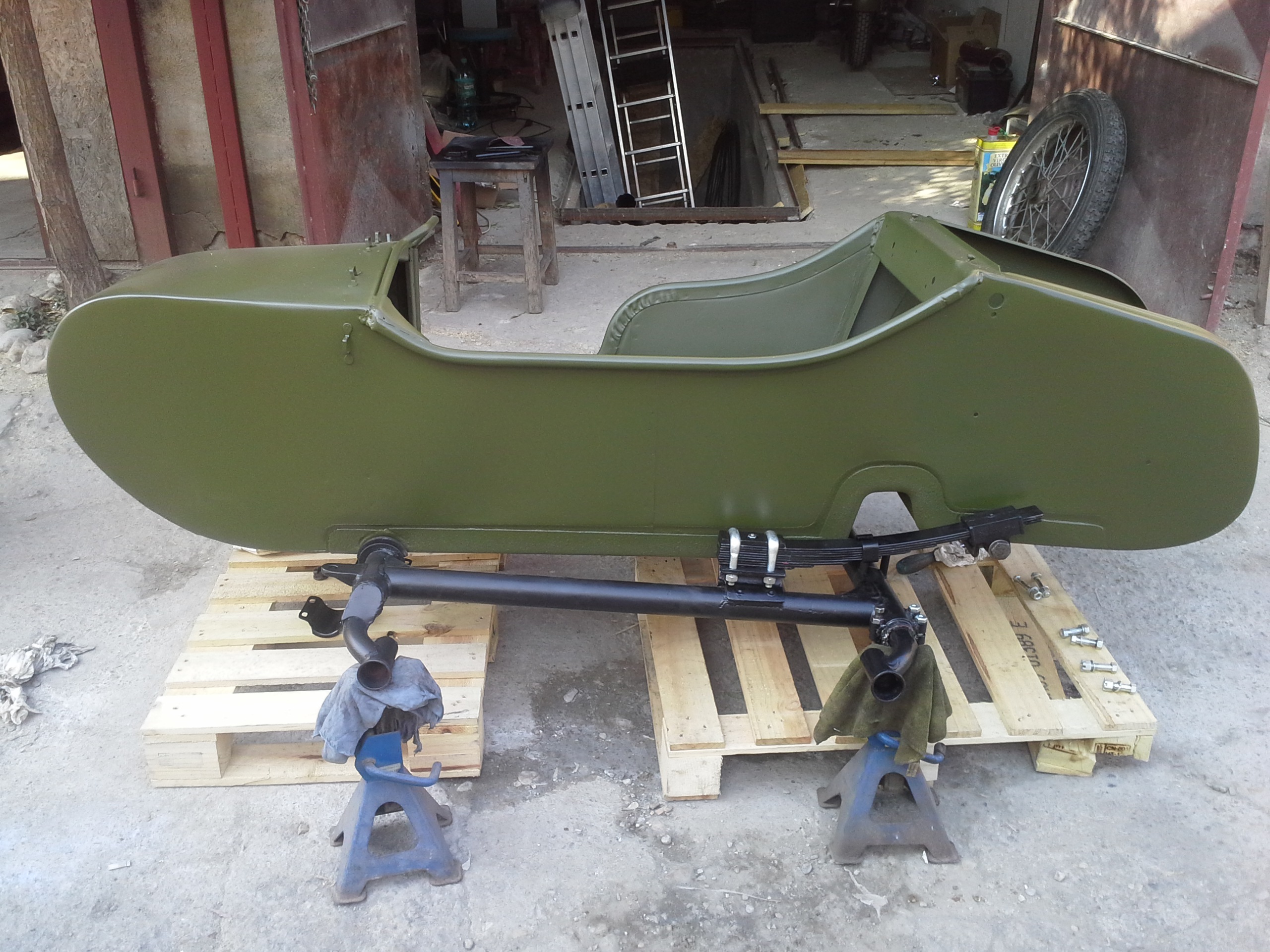

Pai Urse nu da doi bani pe vopsitorie, dupa mintea lui (si cateodata ii dau dreptate) mobra trebuie sa corespunda doar dpdv tehnic. Mie imi place sa corespunda si tehnic si estetic. Am reusit sa vopsesc atasul, a mai ramas aripa atasului si capota portbagajului.
Si rezultatul:

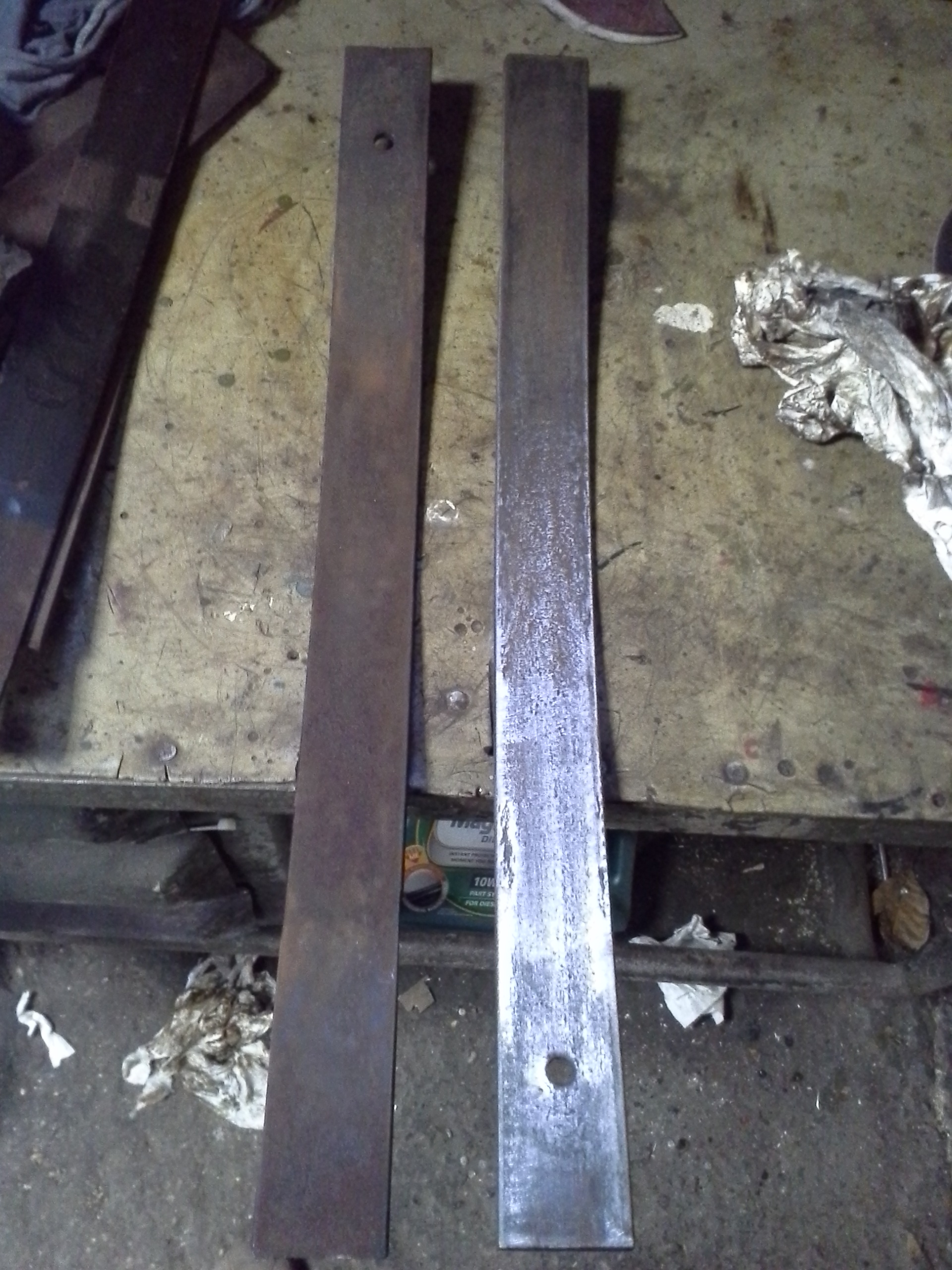

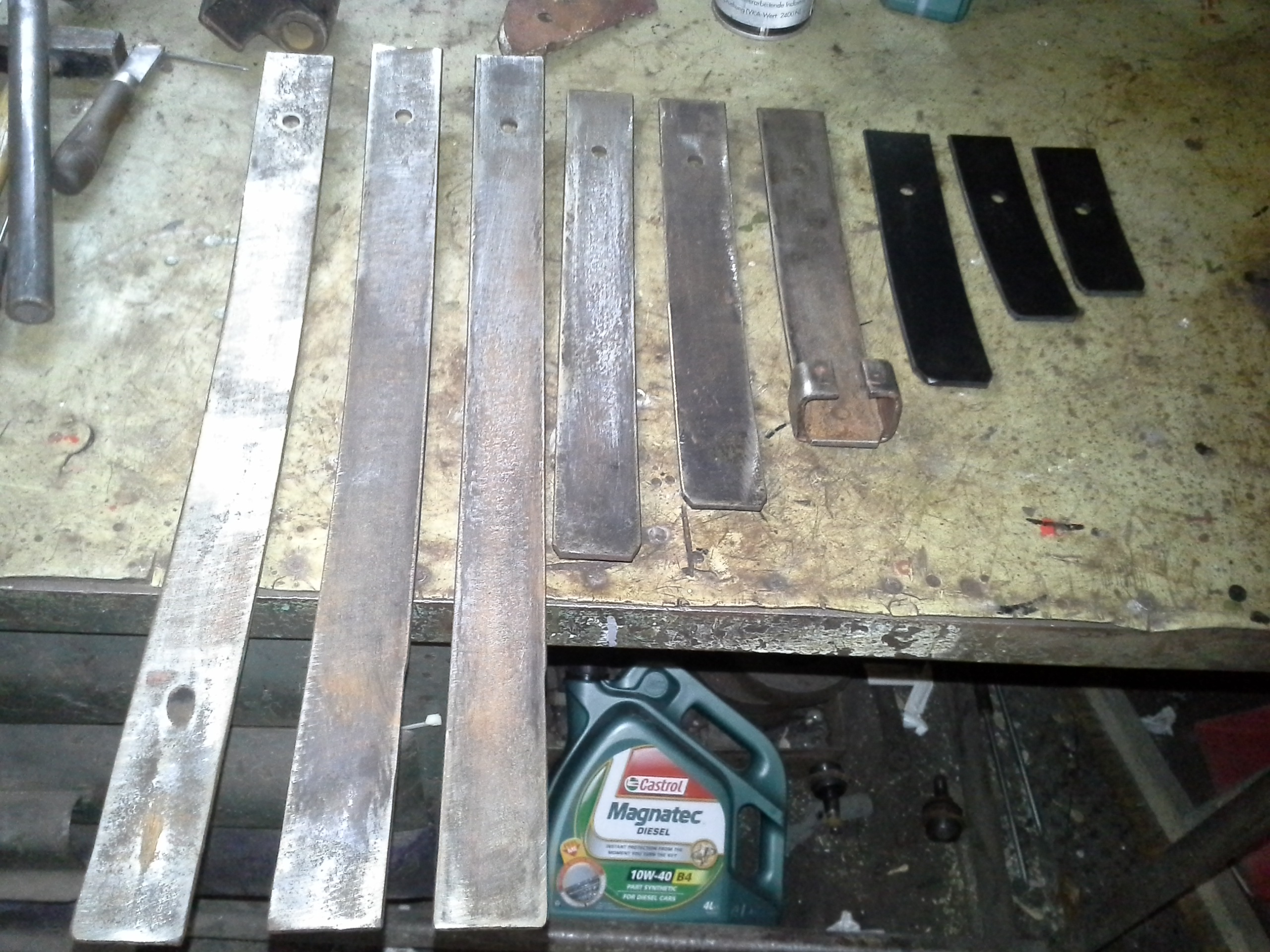

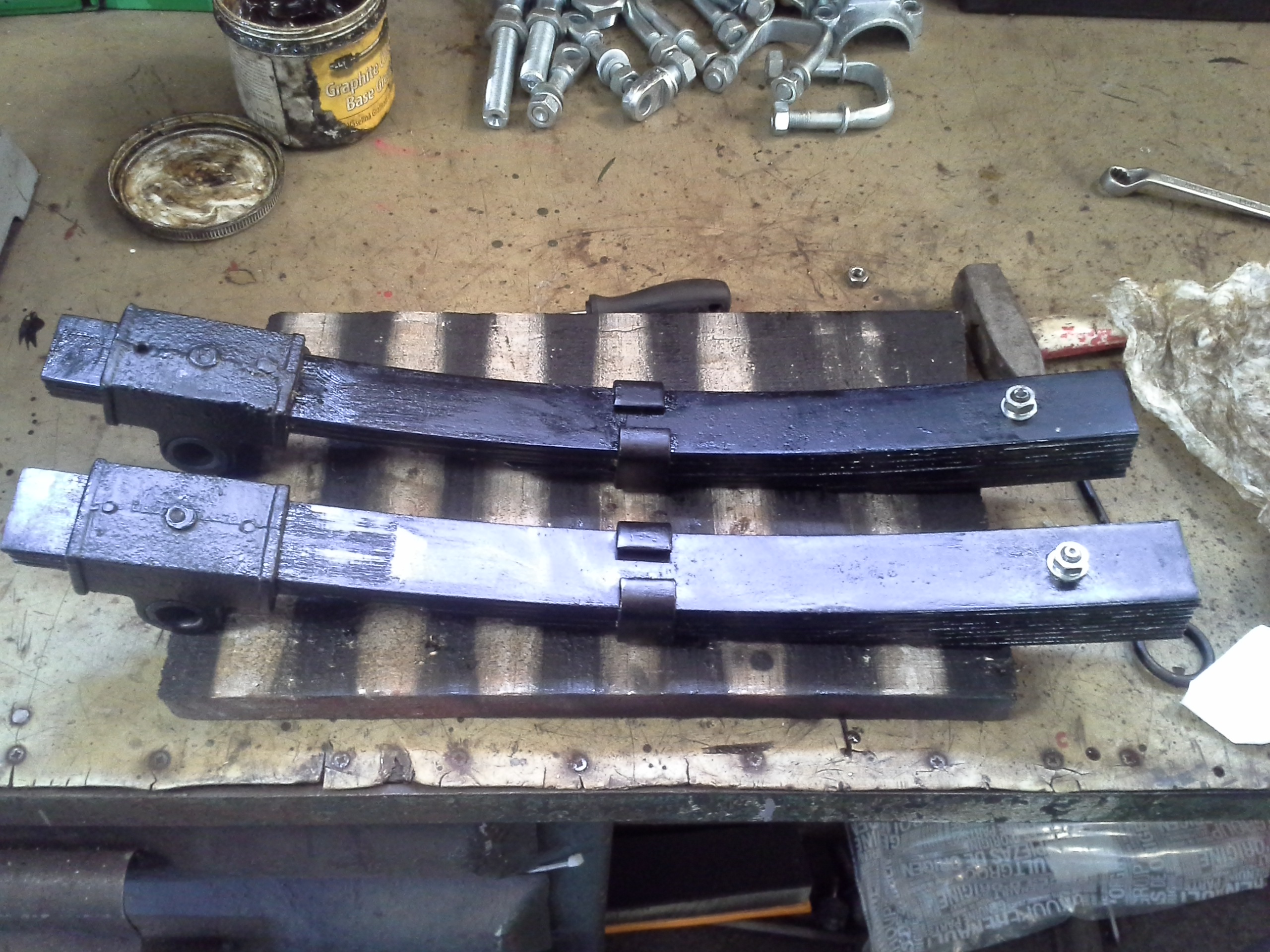

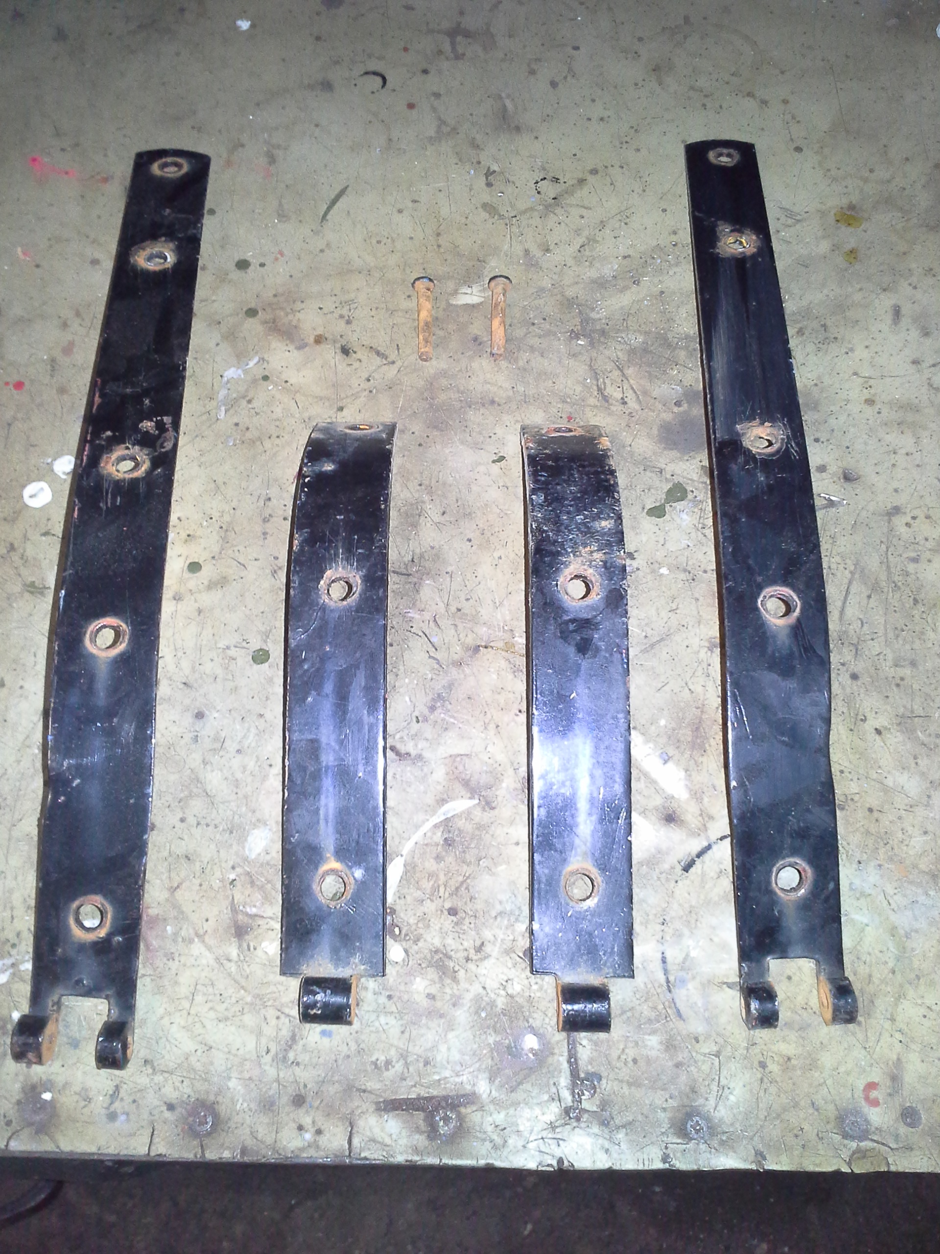

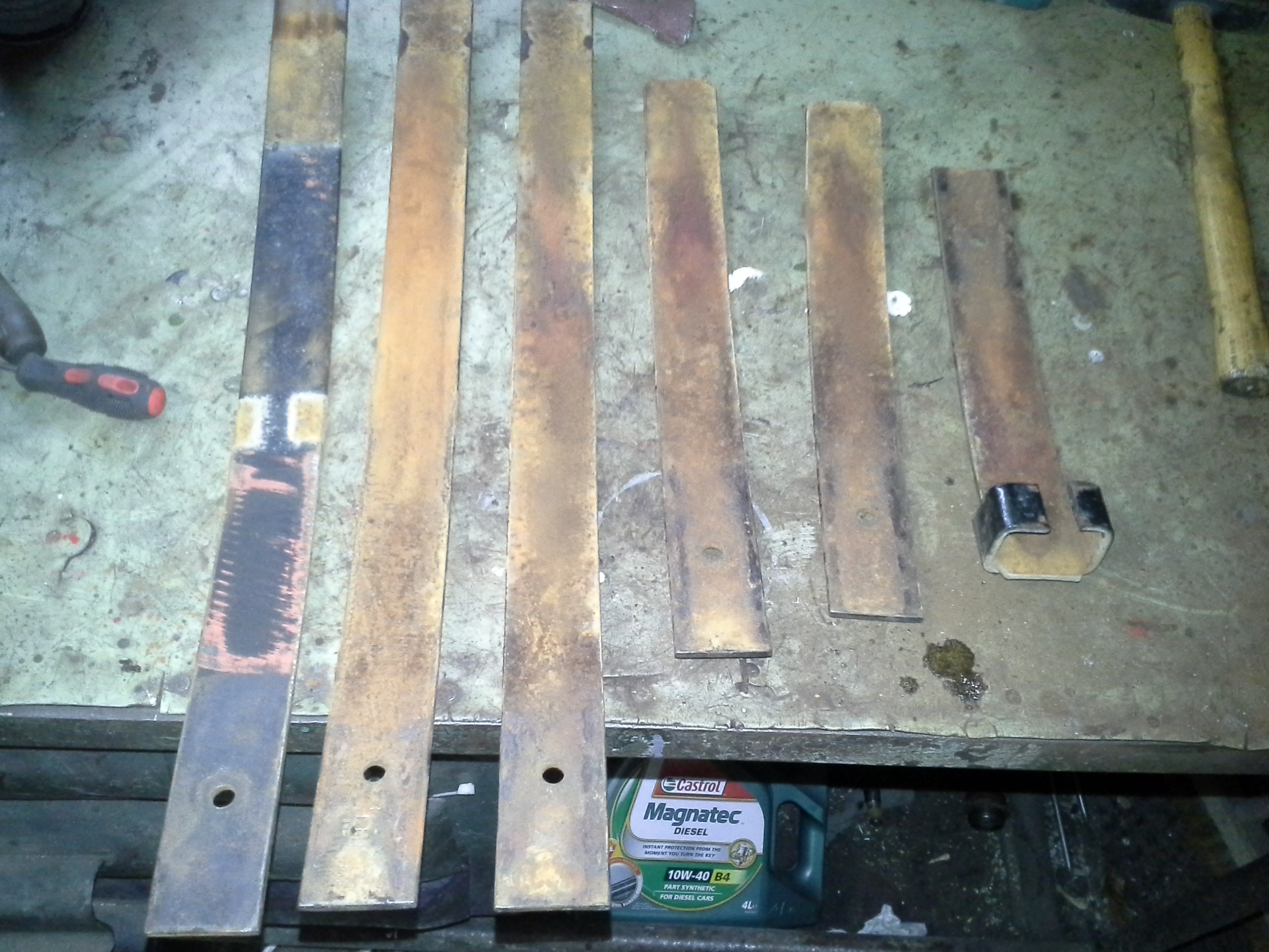

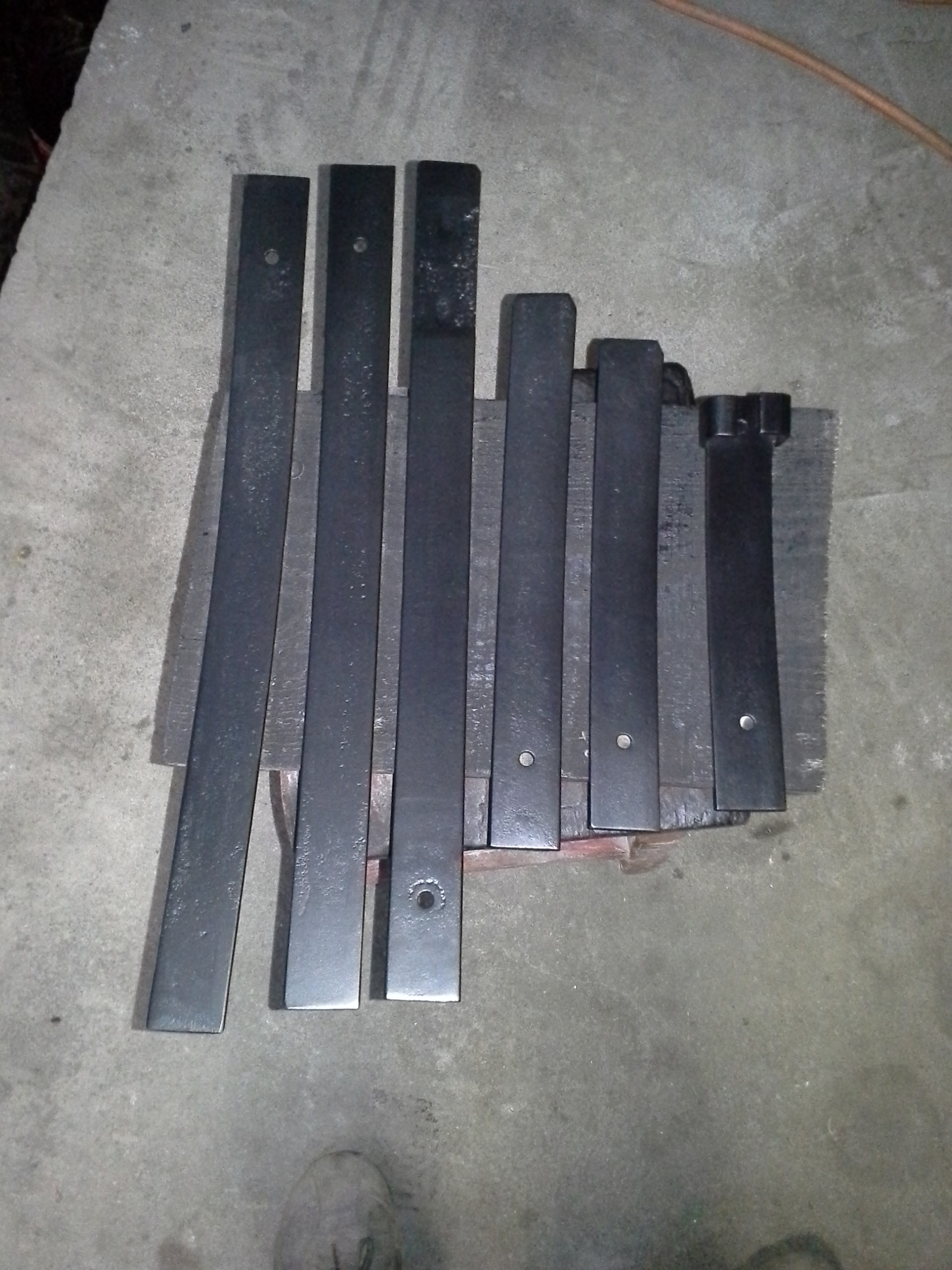

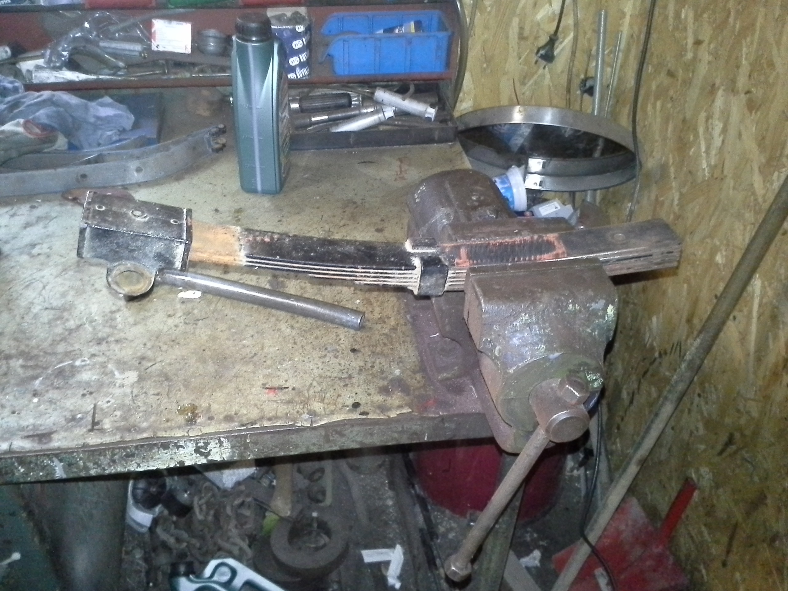

M-am apucat si de arcurile de la atas, lamele au prins rugina intre ele si trebuia indepartata pt ca arcul sa fie uns corect si totodata sa lucreze corect, fara scapari. Astfel am desfacut arcurile in bucati pentru a curata rugina de pe fiecare foaie de arc in parte si sa dau un strat de vopsea (doar un strat).
Rugina am curatat-o cu flexul pe care am pus disc de smirghel (nu piatra) iar la sfarsit le-am mai luat cu smirghel la mana:
O comparatie intre o lama ruginita si o lama curatata:
Si lamele vopsite, maine le voi monta:

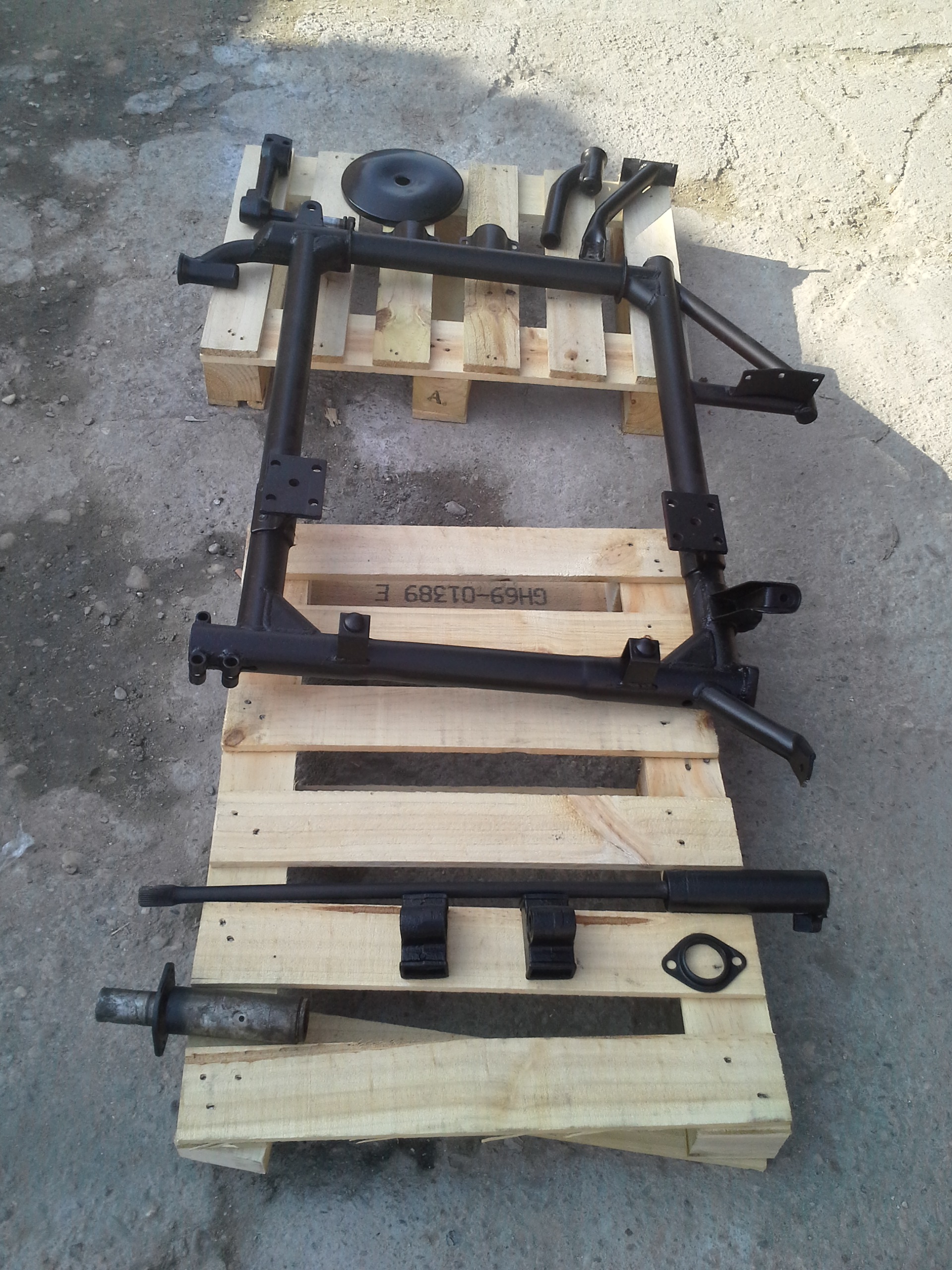

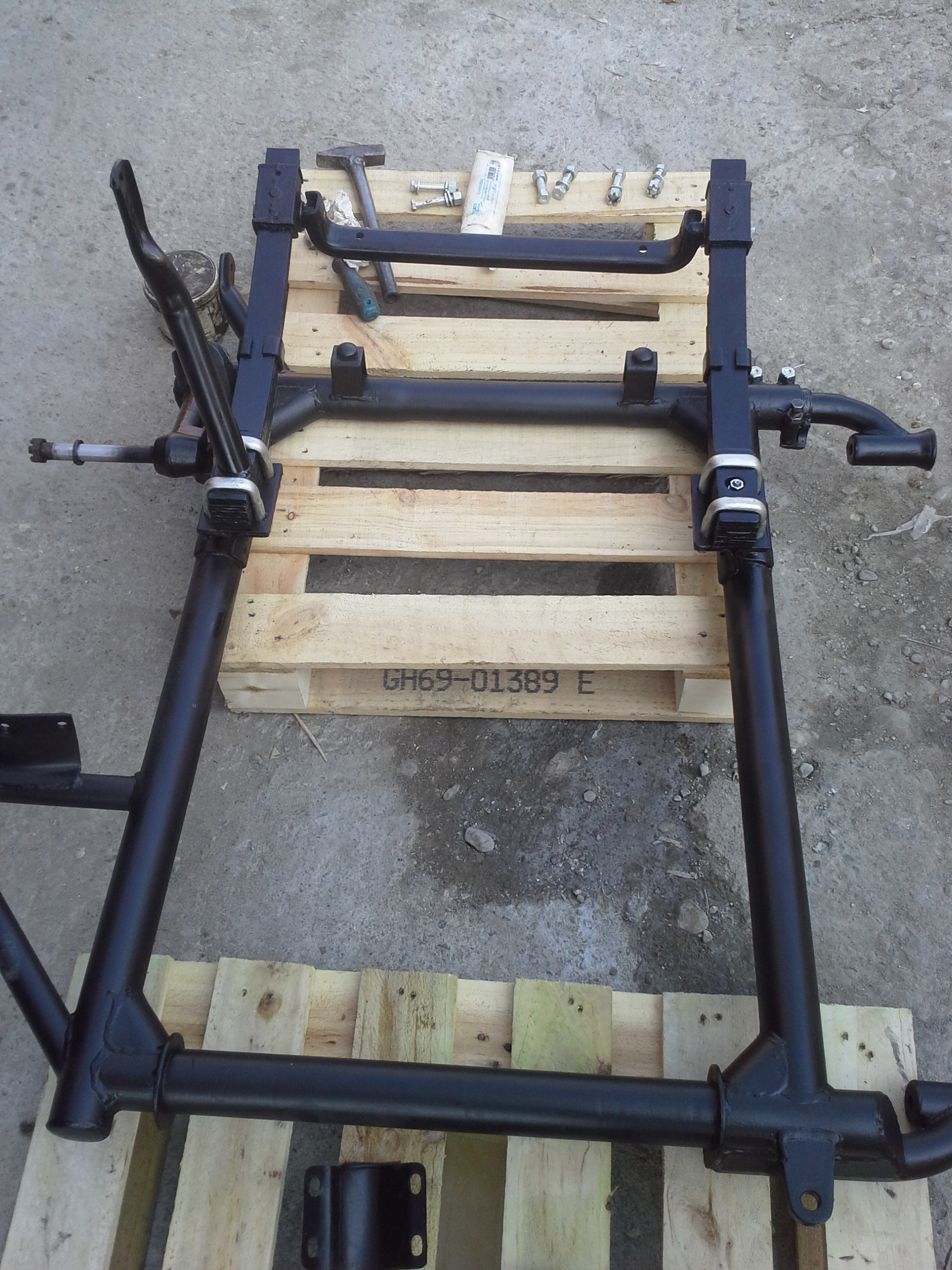

Uitasem de cadrul atasului:

Dupa cum ati vazut am reconditionat arcurile iar astazi le-am montat, fiecare lama in parte a fost unsa cu vaselina si montata cu grija. Am mentionat mai devreme ca lamele se vopsesc doar cu un singur strat de vopsea. Se face acest lucru pt ca un strat gros de vopsea (2-3 maini) poate sa nu reziste la fortele de frecare ale arcului si se va desprinde prin macinare de pe lamele arcului. Un singur strat de vopsea este mai rezistent in aceste conditii de lucru sub presiune si frecari intense.
Odata asamblate arcurile am inceput montajul lor pe cadru pentru a putea ulterior sa montez barca.

Dupa care am montat suspensia atasului, adica bara de torsiune, lagarele ei si bascula:
Re: Restaurare M72
#214
Si in sfarsit barca montata:
Arcurile lucreaza remarcabil, faptul ca le-am curatat, vopsit si uns pe fiecare in parte face ca aceste arcuri sa aiba elasticitate si sa asigure confort pasagerului. Inainte sa ma apuc de reconditionarea atasului am probat arcurile si erau cam rigide din cauza ruginii dintre lame si asta in conditiile in care aveam cam 50kg de fiare (piese) puse in atas.

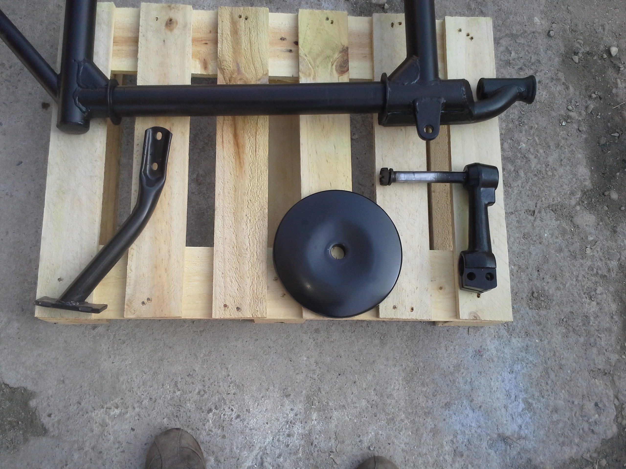

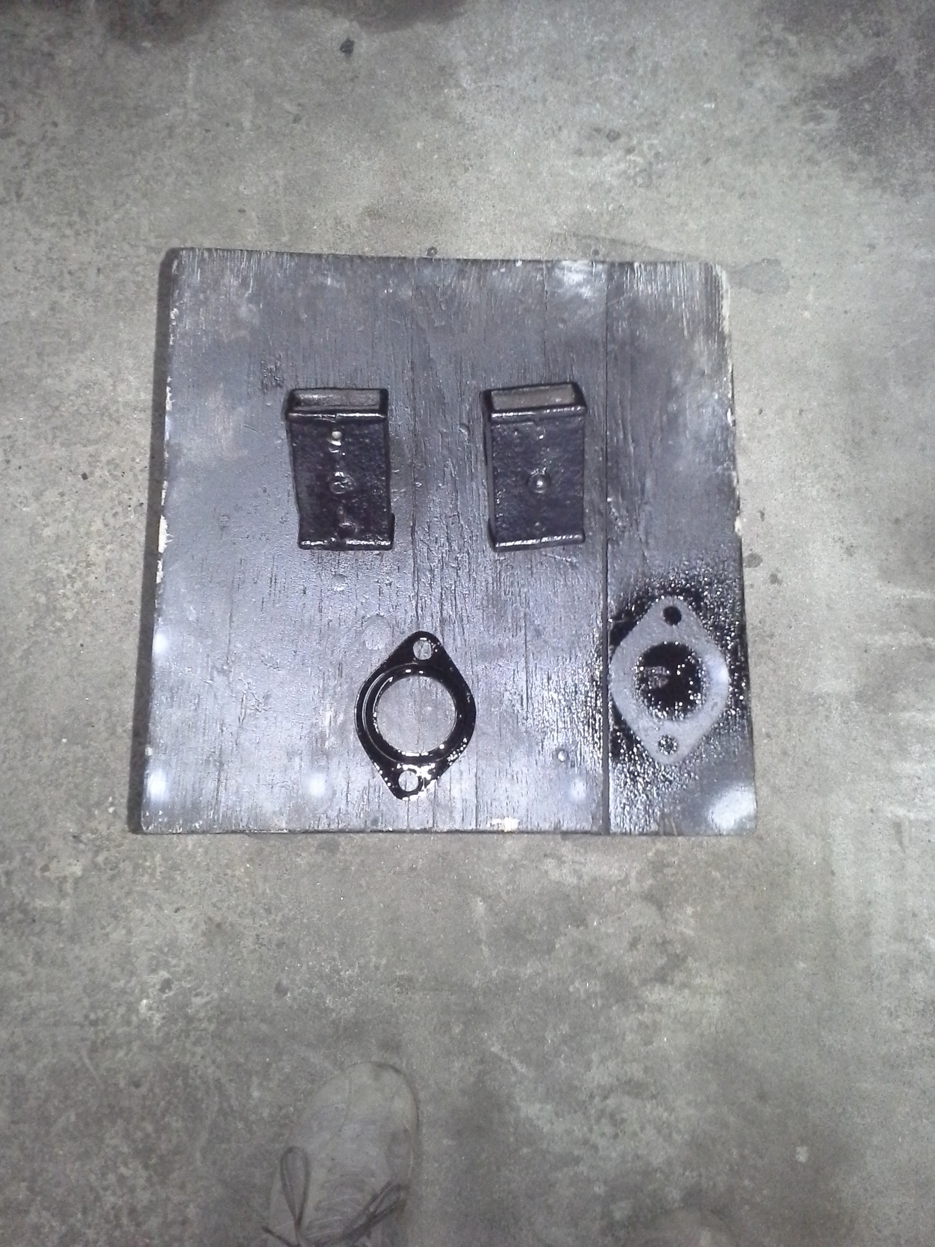

Astazi am facut cateva mici progrese, am vopsit capota portbagajului si diverse piese ale atasului (balamale capota, sistem inchidere capota):

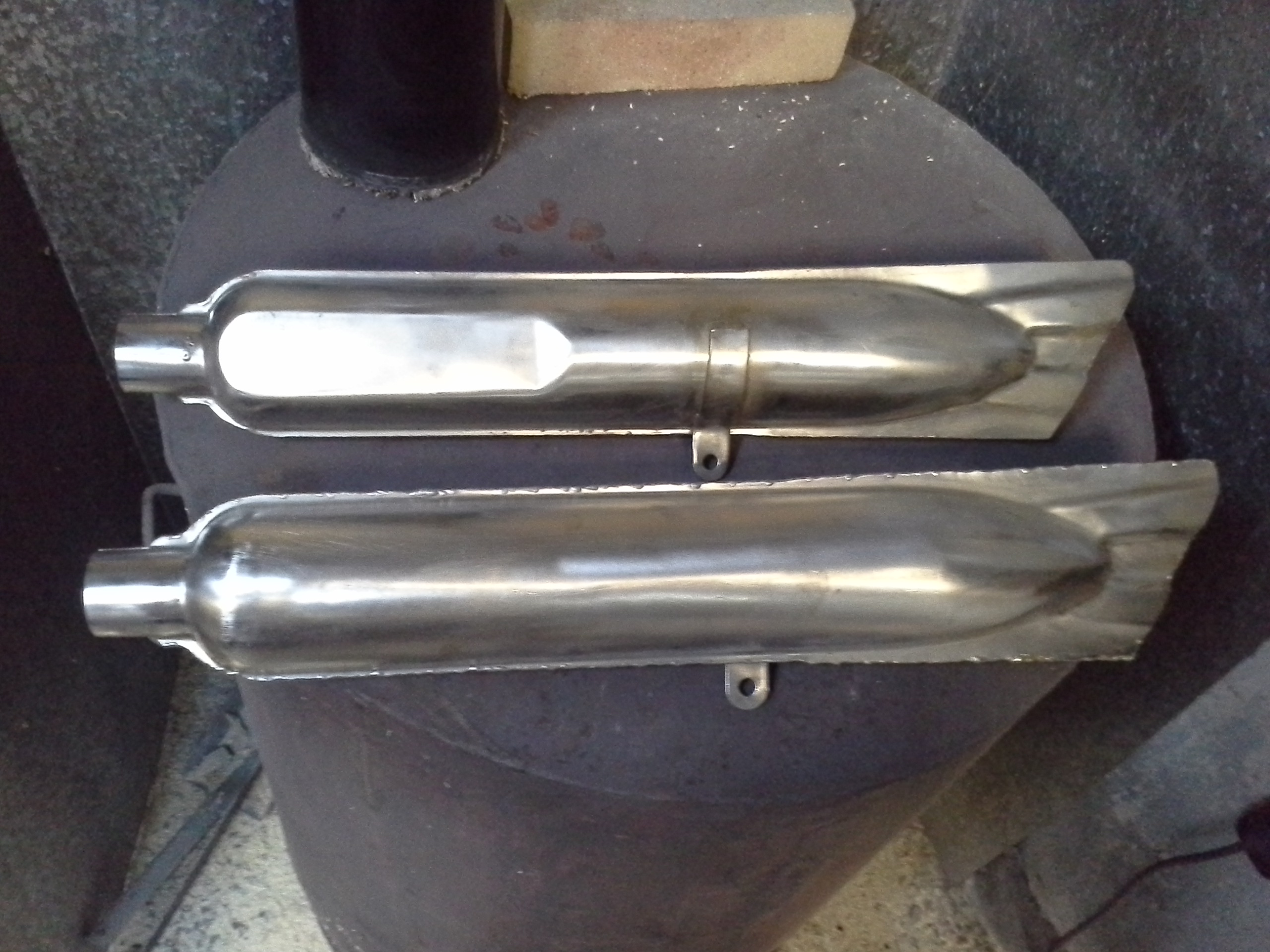

Din nou mici progrese, am vopsit tobele cu o vopsea rezistenta la temperatura. Dupa cum ati vazut tobele erau cromate si le-am dus la un atelier specializat sa le curete cromul. Celor de la atelierul respectiv nu le venea sa creada ca vreau sa dau jos cromul impecabil (dom'le altii se chinuie sa cromeze si tu vrei sa-l dai jos...). Mai jos tobele curatate si vopsite:

Măcar părea să fi fost un crom de bună calitate sau era de-ăla de rugineşte după primele două-trei ploi? Şi pe unde se mai cromează în Bucureşti?
Re: Restaurare M72
#220
AdrianS » 29 Oct 2013, 08:20 wrote:Măcar părea să fi fost un crom de bună calitate sau era de-ăla de rugineşte după primele două-trei ploi? Şi pe unde se mai cromează în Bucureşti?
Parea sa fie de calitate, se poate croma la Prod Crom Serv SRL, str Voineasa, nr 16-20, tel 0722 243 497 - Anghel Irina.
