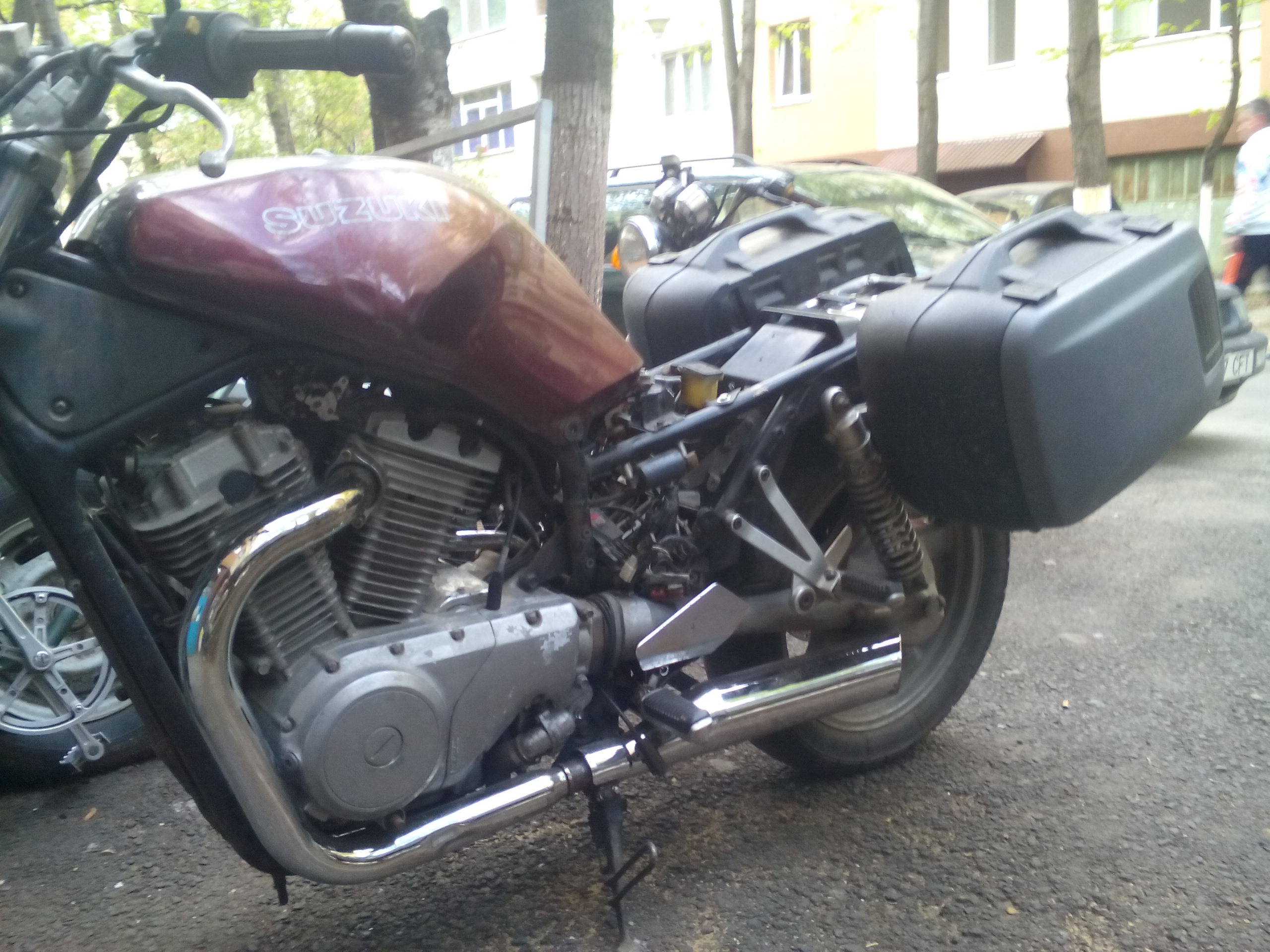

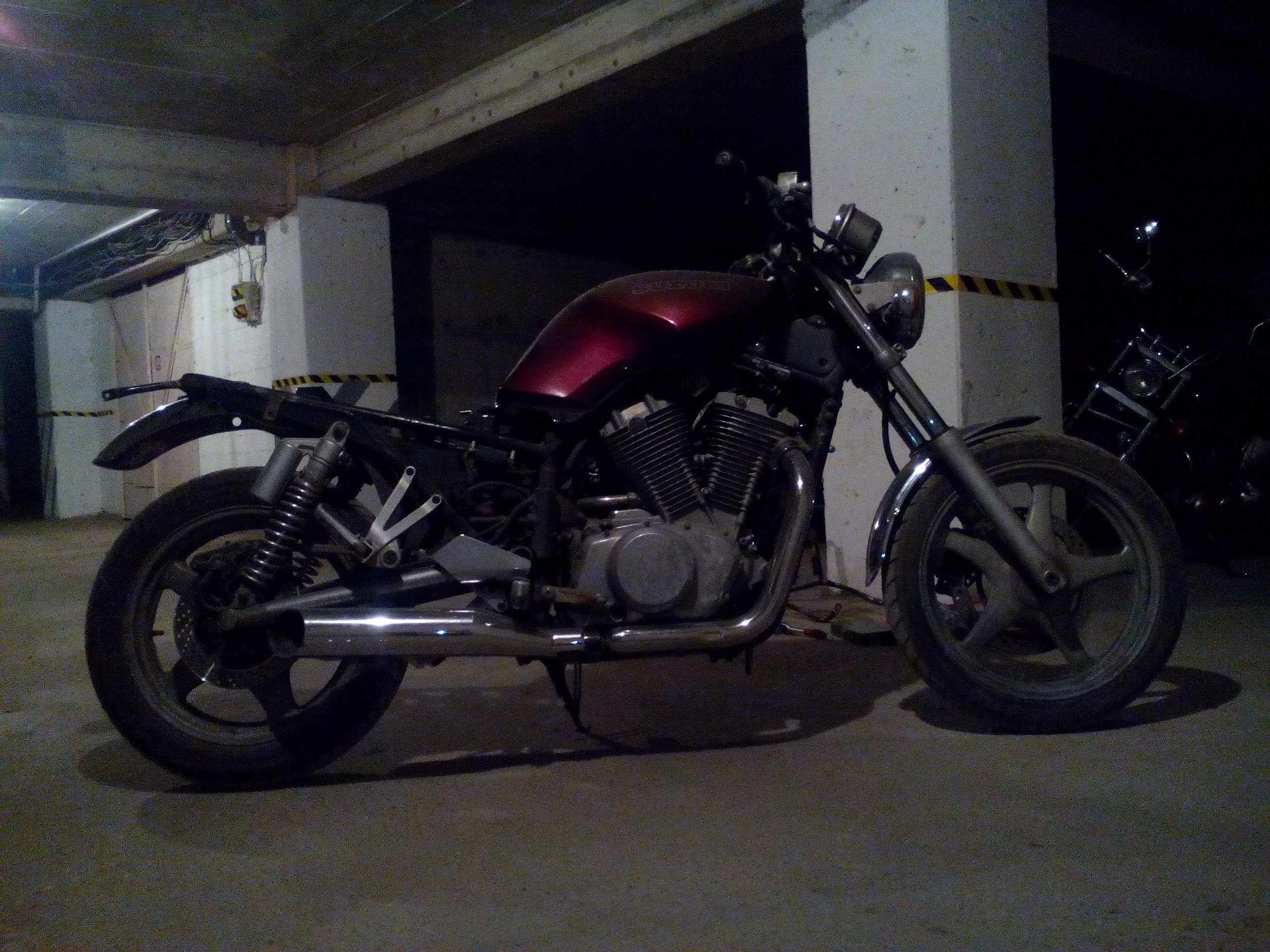

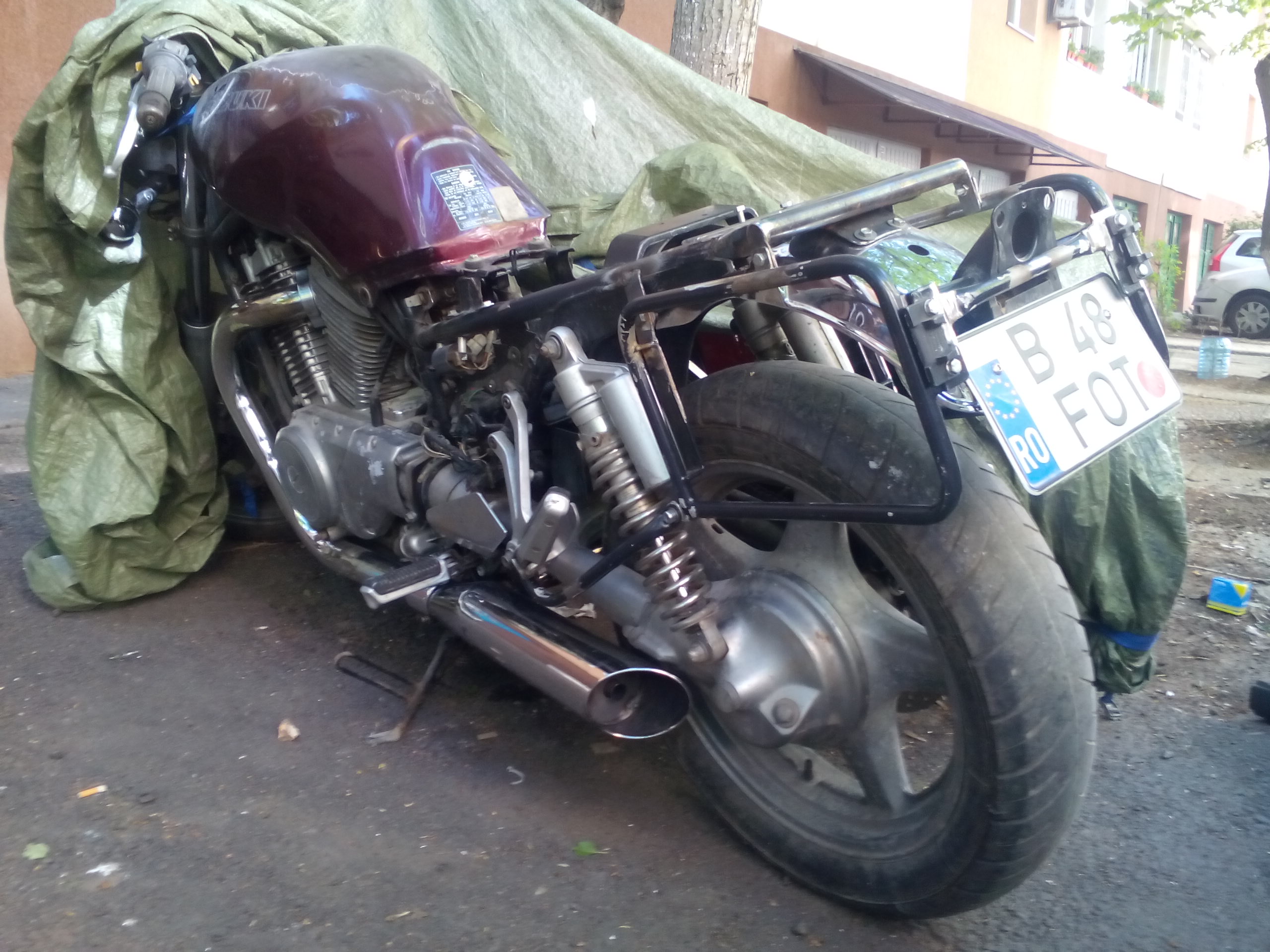

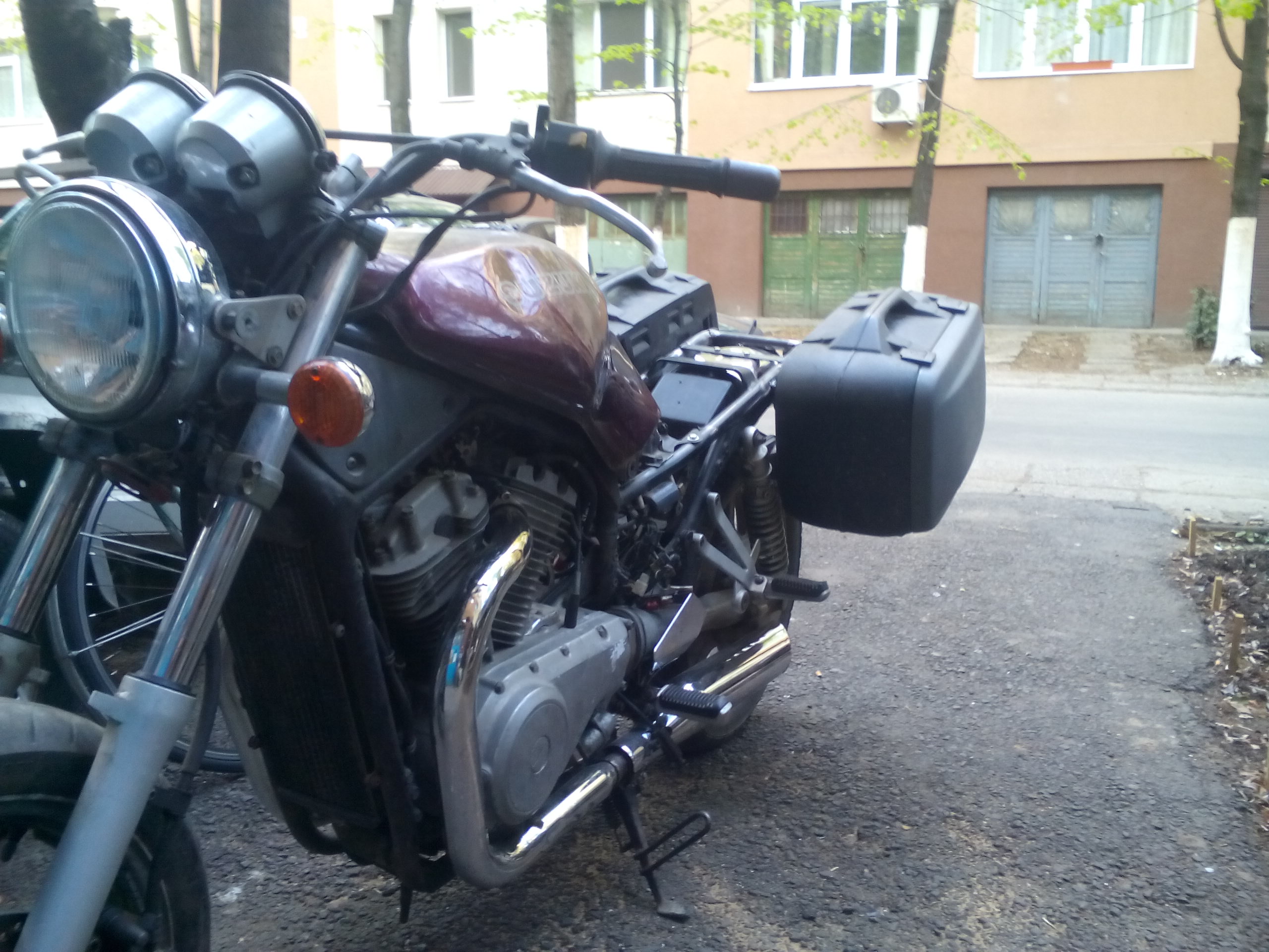

Saptamana viitoare ar fi gata si prinderea aripii spate, practic s-au facut alte puncte de prindere pentru aripa. Dupa epopeea aripii spate va incepe distractia cu suportii pentru "geamantane", practic vor fi refacute de la 0 prinderile pe cadru astfel incat sa nu arate ca dracu' atunci cand nu sunt montate cutiile, dar si sa fie bine fixate.

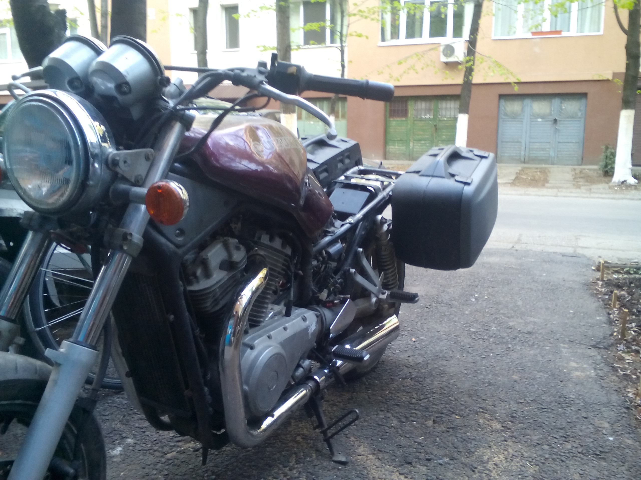

Se ciopleste cu spor. :D
Re: Suzuki VX800 '92, mai roadster decat l-a facut ma-sa.
#43
Moamăăă! Cînd îl văd atît de lat, mă-ntreb care mai e avantajul supleții motocicletei solo? :P

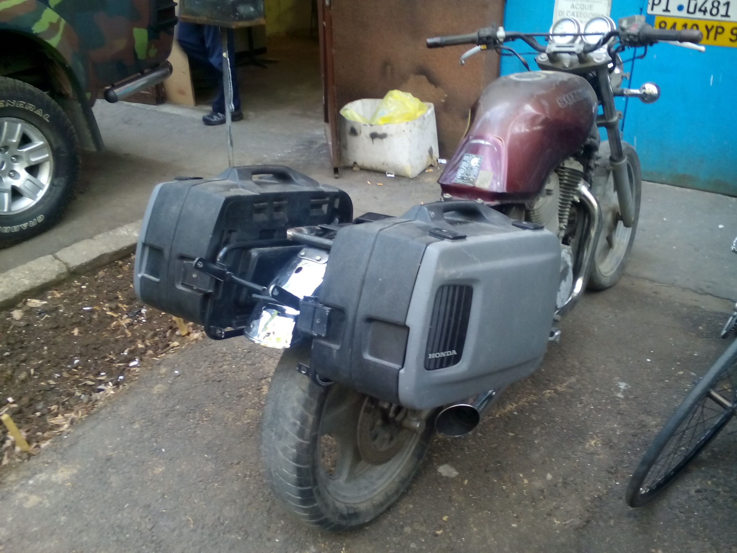

Sa-mi pardonati inoportunarea, da' ie modificat rack-ul, altfel era mai maricel cu vreo 15 cm. :)) S-apoi, geamantanele sunt pentru carat fardurile soatei, duar sunt om insurat. :whistling: In rest se va circula fara balast.

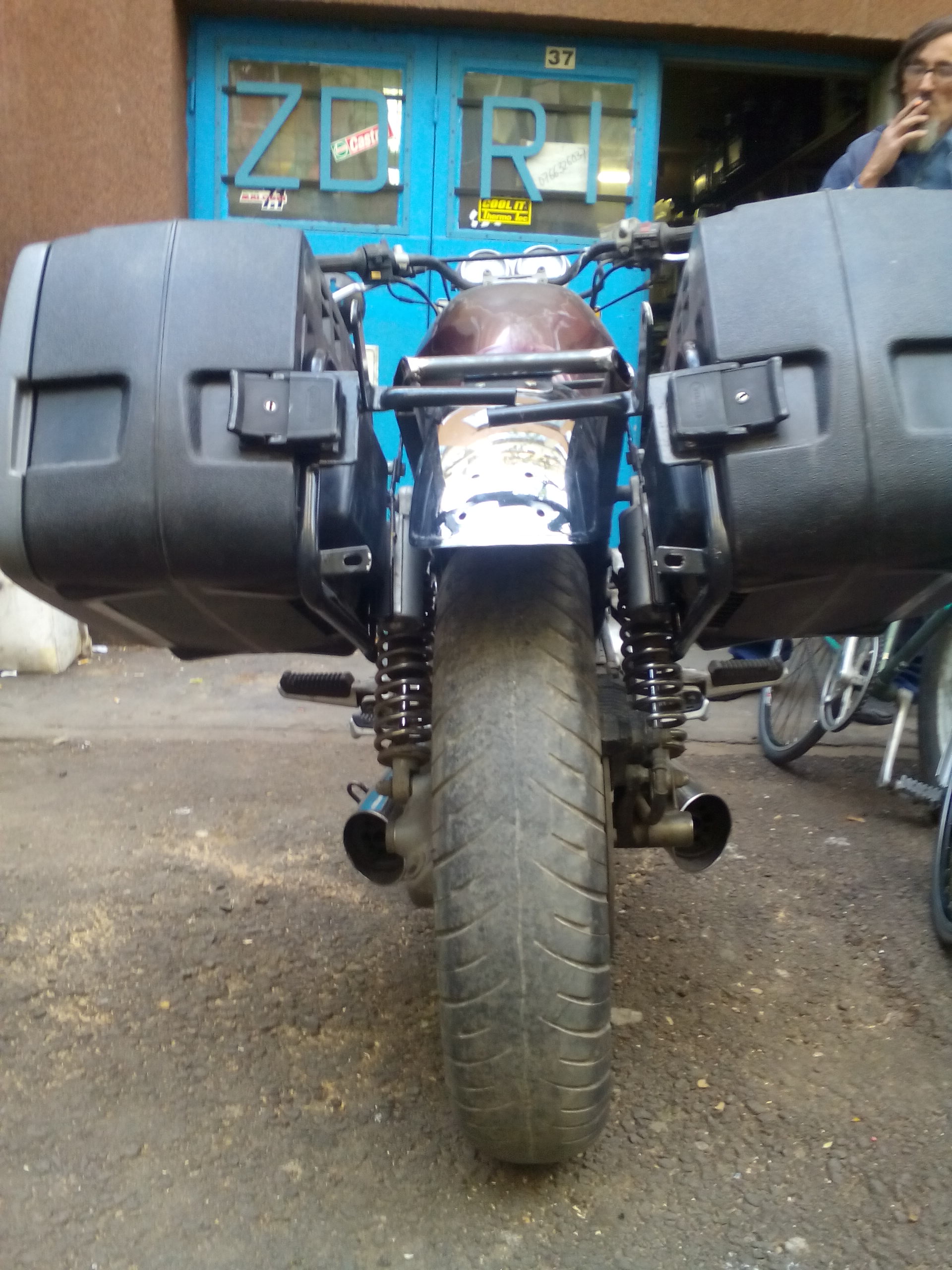

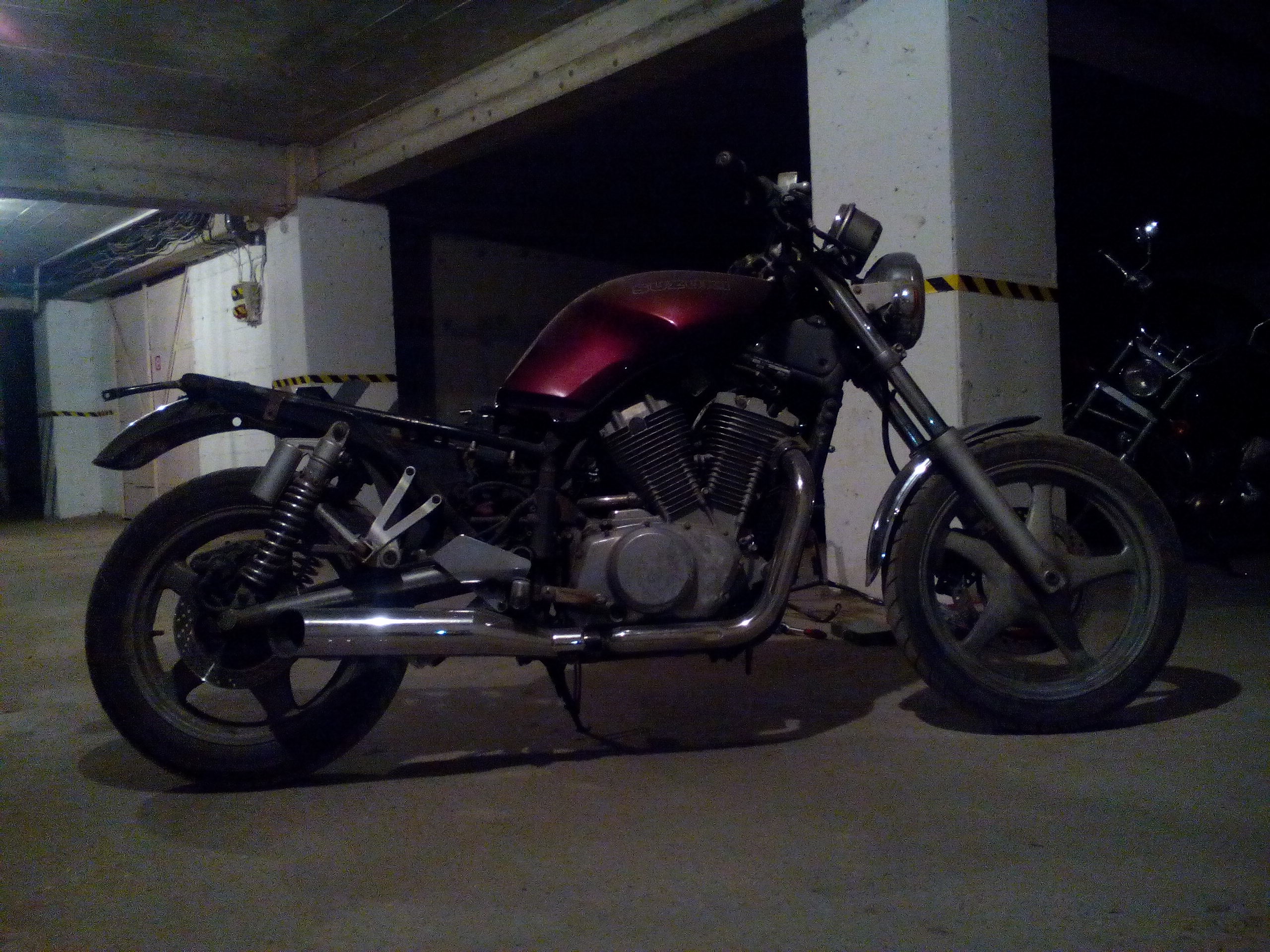

Poftiti si o imagine fara geamantane. :D
DKW
LVL 9,8
LVL 9,8
Posts: 132
Joined: 14 May 2013, 13:00
Age: 52
#46
Unread post by DKW »

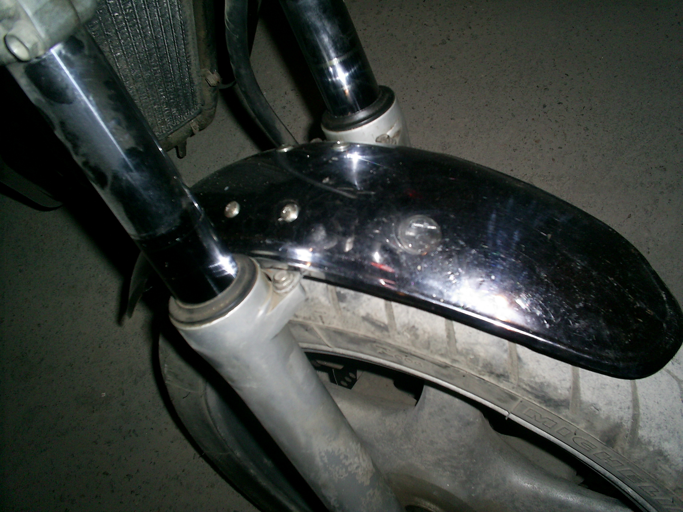

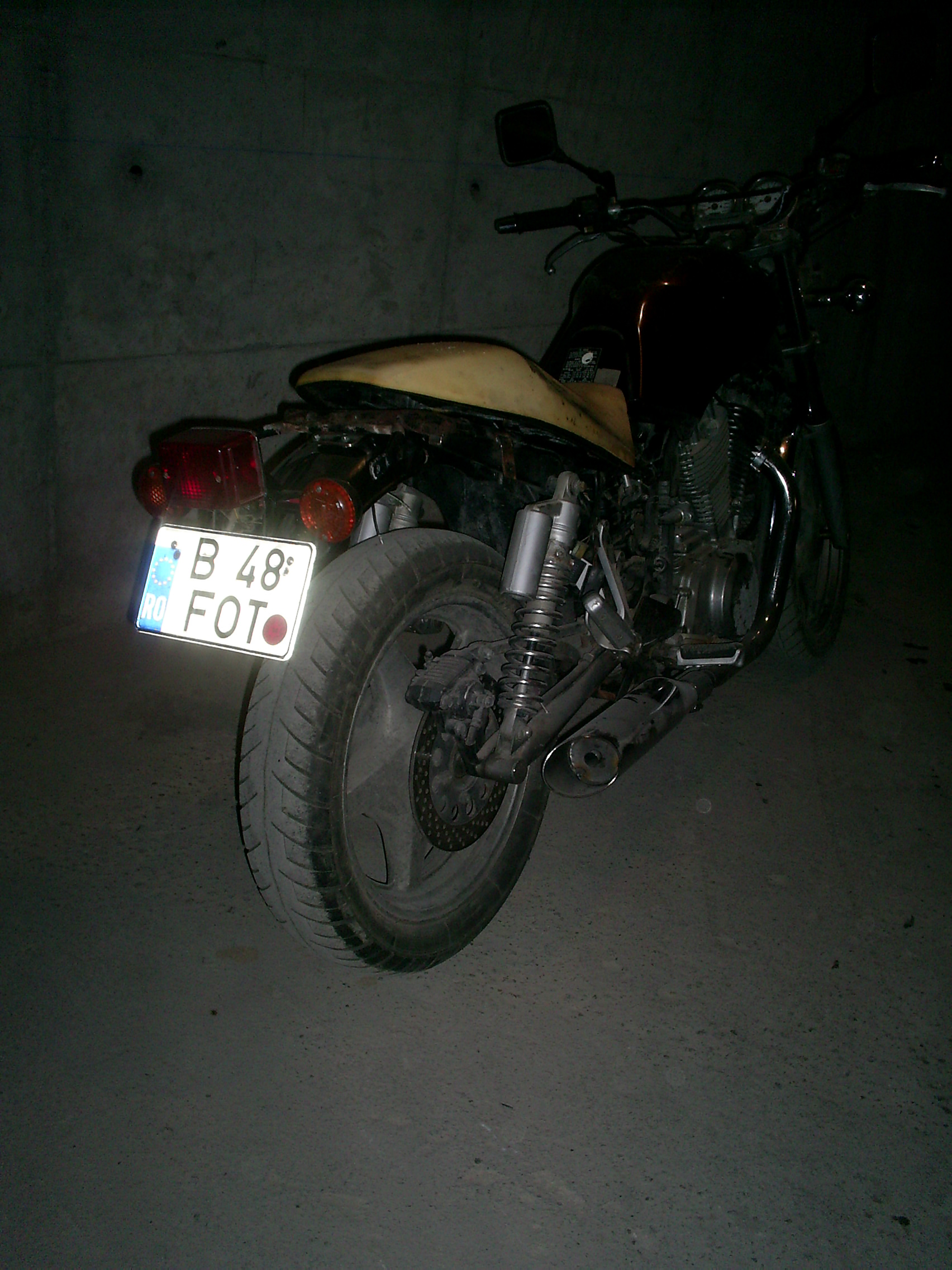

Am definitivat pozitia finala a aripilor, trebuie sa umblu la pozitia suportilor de coburi pentru un look cat mai retro, iar piesa de rezistenta va fi sa introduc intr-un spatiu de 35 cm semnalele si pozitia/lumina frana folosind semnalele originale si o lampa spate omologata clasica...

Am rezolvat problema luminilor de pe spate, am fixat aripile si acum pun la loc diverse maruntisuri. Intr-o zi de joi o sa ma apuc de sa, s-o adaptez cerintelor, apoi reasezarea rack-ului pt coburi.
#48
Pare mai sprintena acum.

#49

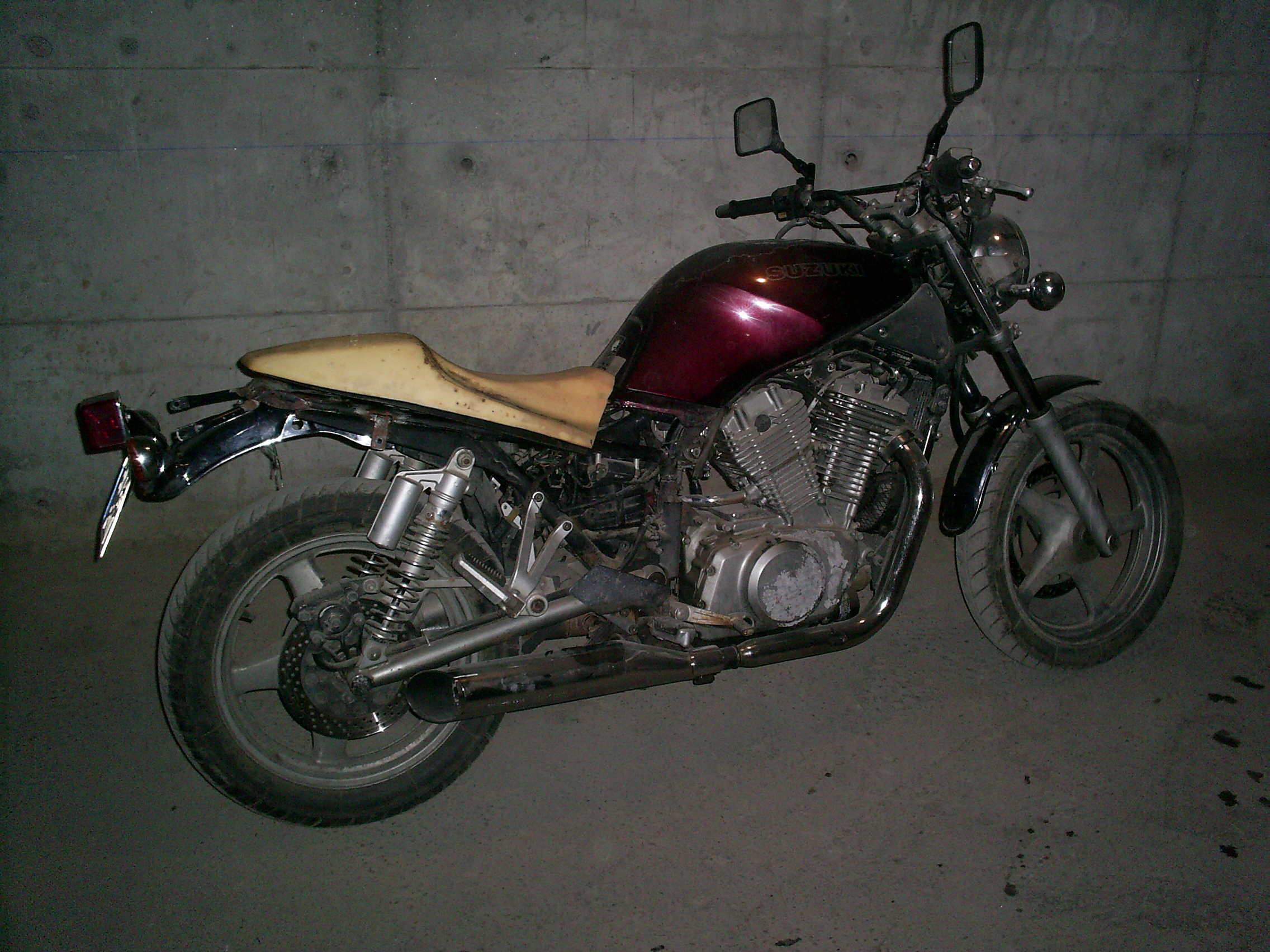

Cam asta cautam, sa-i dau un aer mai de zvarluga, dar si sa-l bag nitel la dieta. Desi nu pare, este cu vreo 10 kg mai usor. Daca as fi avut cum l-as mai fi inaltat putin, dar sunt limitat de cursa de la cardan.

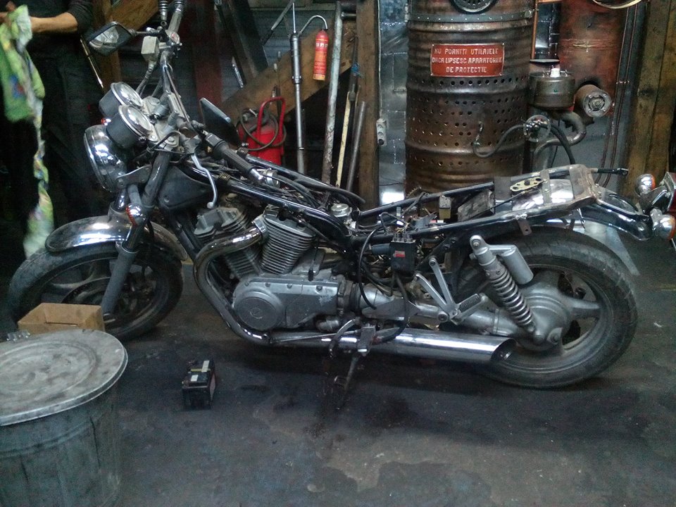

Dino este la tratament, curatat si sincronizat de carburatoare, din cauza timpului liber din ce in ce mai inexistent a picat in sarcina lui Patrick de la Ambulanta Moto sa-i puna toate suruburile si piesulicile la loc, iar eu sa ma ocup candva de saua neterminata.
Ieri i-am auzit ''glasciorul'' pentru prima oara cu tobele de Intruder, suna a orice altceva, numai a VX nu. :))

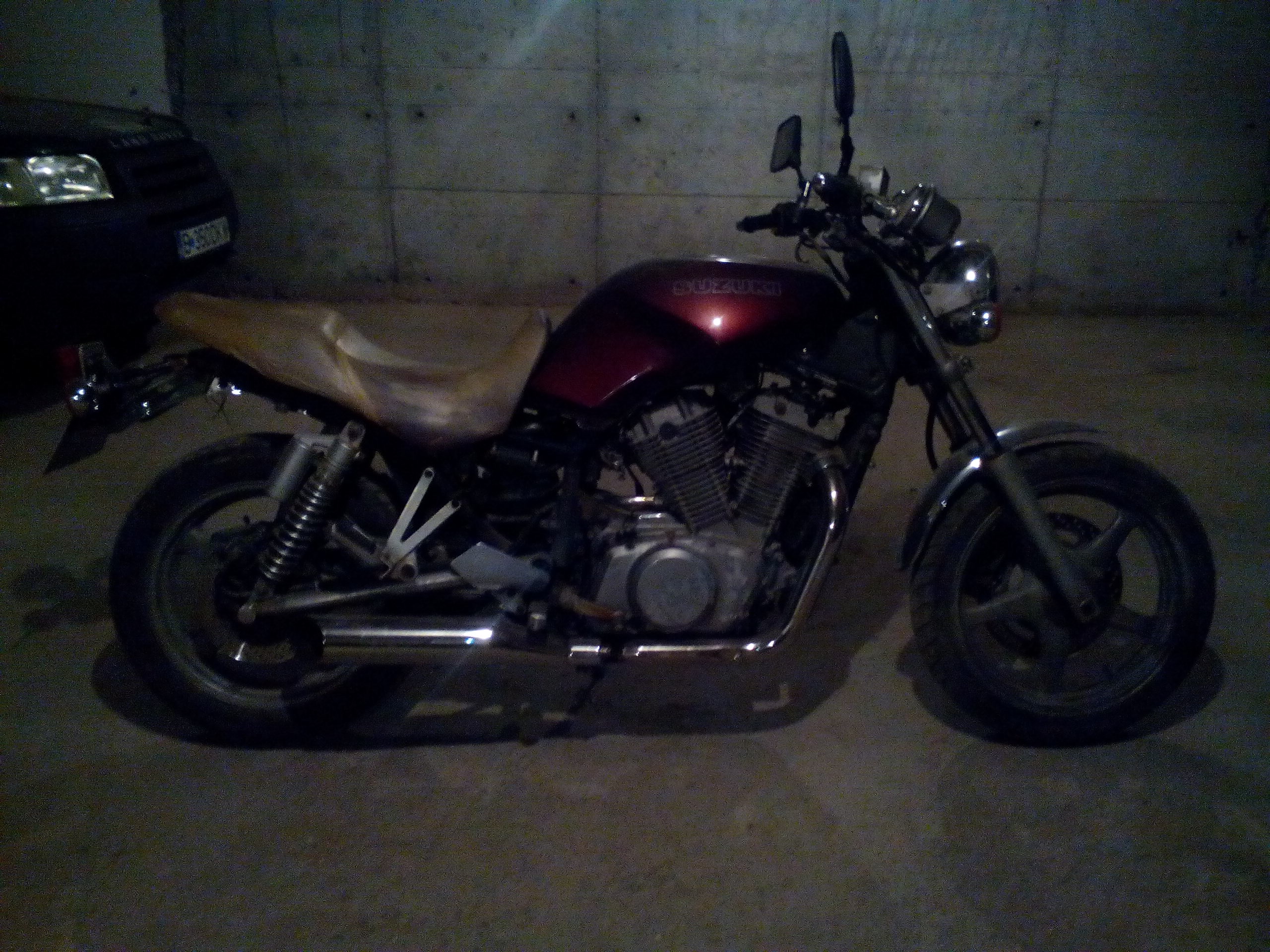

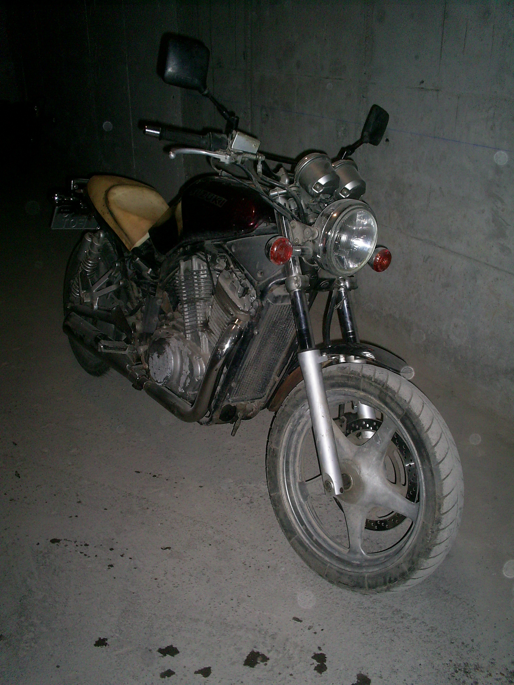

Si bineinteles ca am modificat schimbarea, si am trecut la sa de Yamaha Bulldog, cu inerentele probleme de ajustare. :/
#52
Interesanta linia mobrei acum cu saua de BT!
Partea de peste rezervor mai trebuie ajustata nitel.
