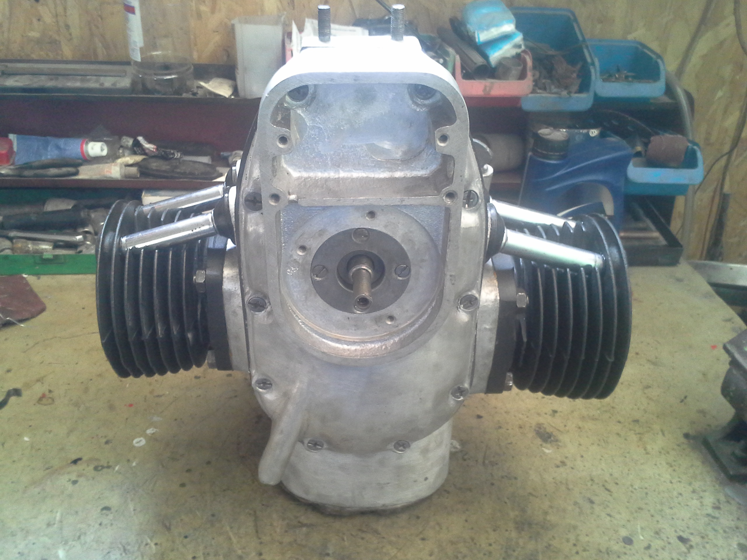

Am inceput sa lucrez la cilindri, mai intai i-am spalat pentru ca aveau un pic de murdarie pe ei. O sa fac o mica paranteza aici, chiar astazi cautam niste informatii si am gasit intr-un manual niste indicatii cum ca tot motorul trebuie curatat periodic la exterior pentru a asigura o buna racire a motorului (valabil pt toate boxerele rusesti).
Dupa care am planat cilindrul (de fapt o finisare):
Si vopsire cu vopsea termica:

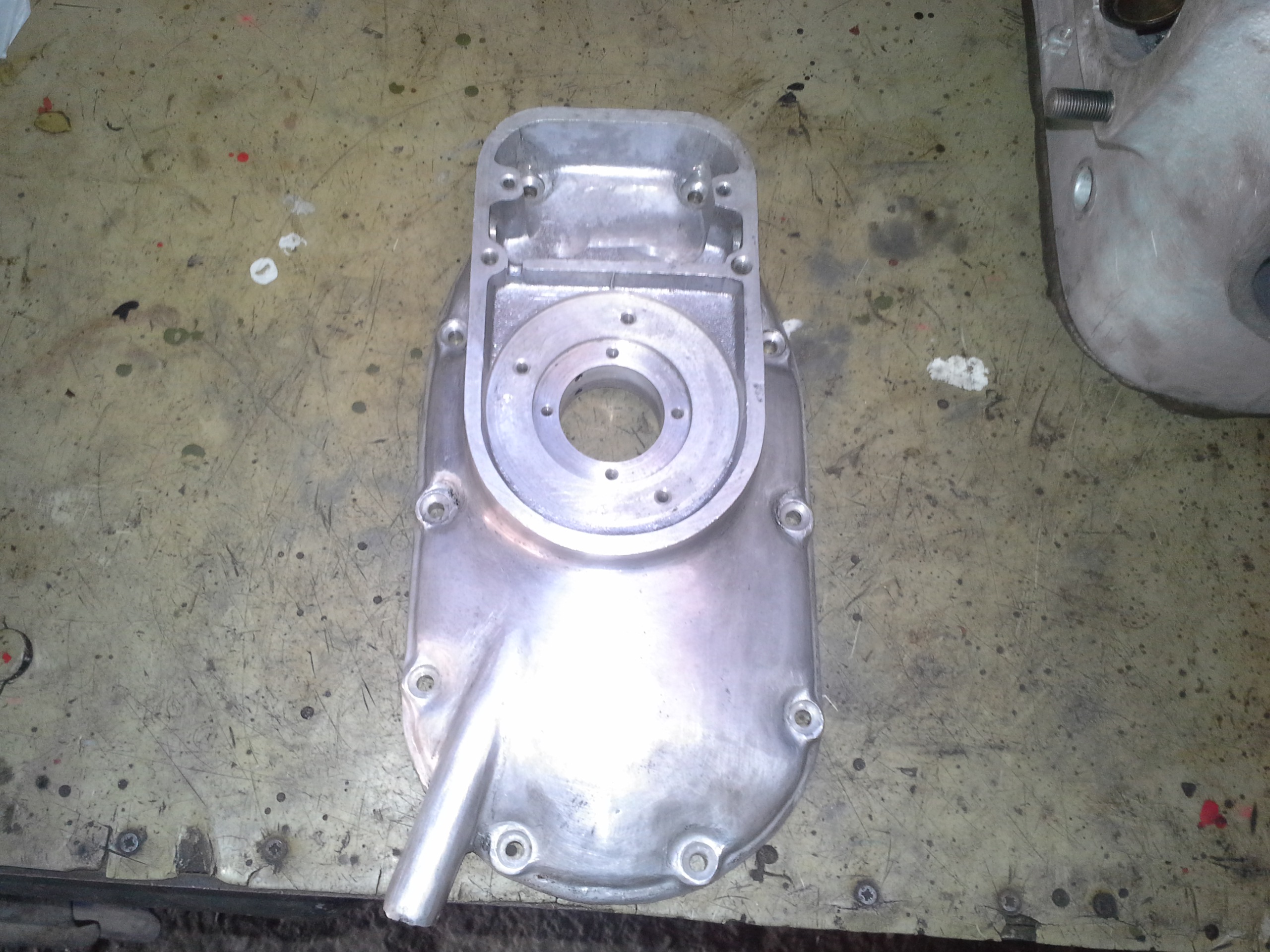

Am curatat de vopsea capacul de distributie si l-am spalat:

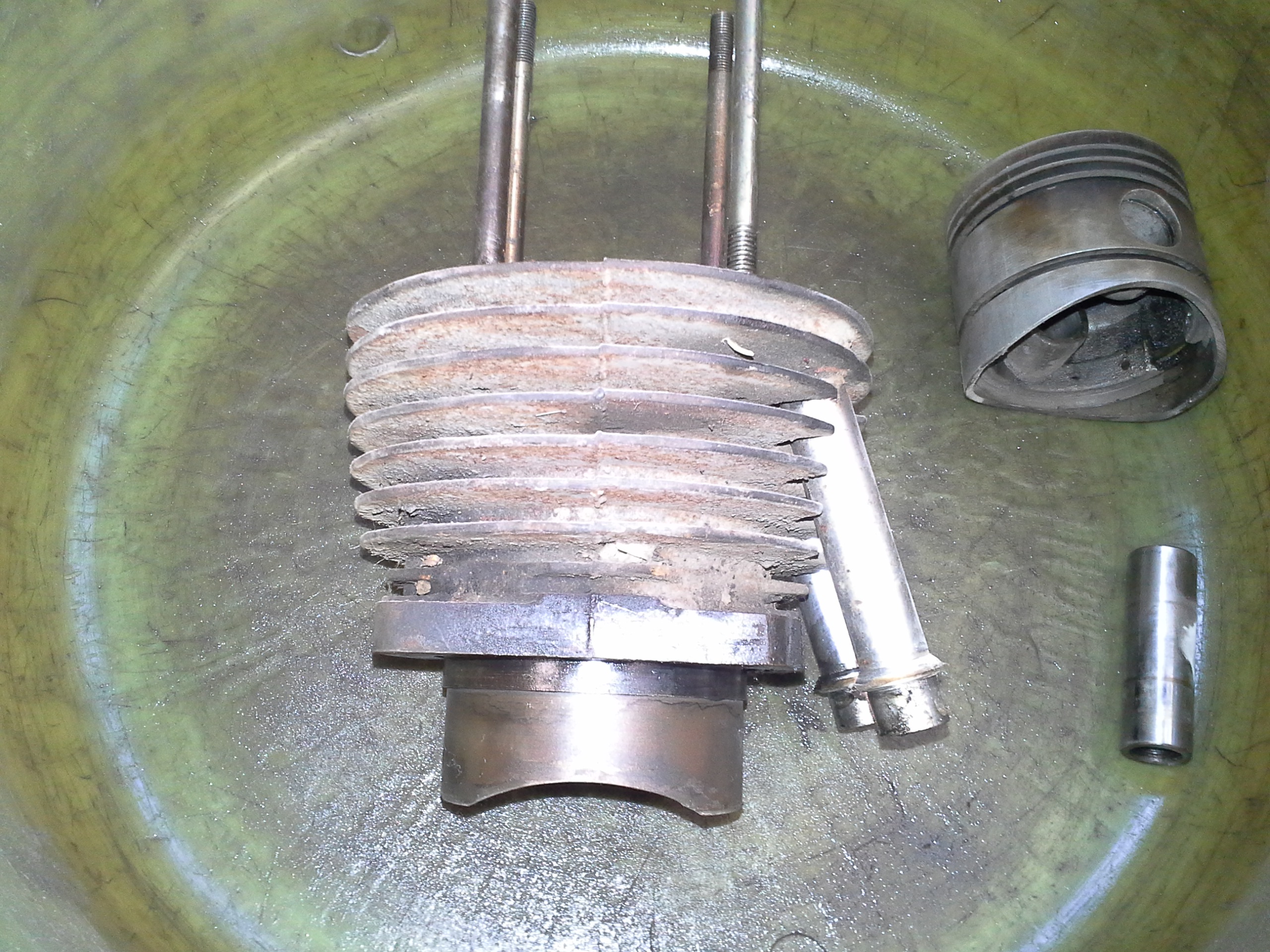

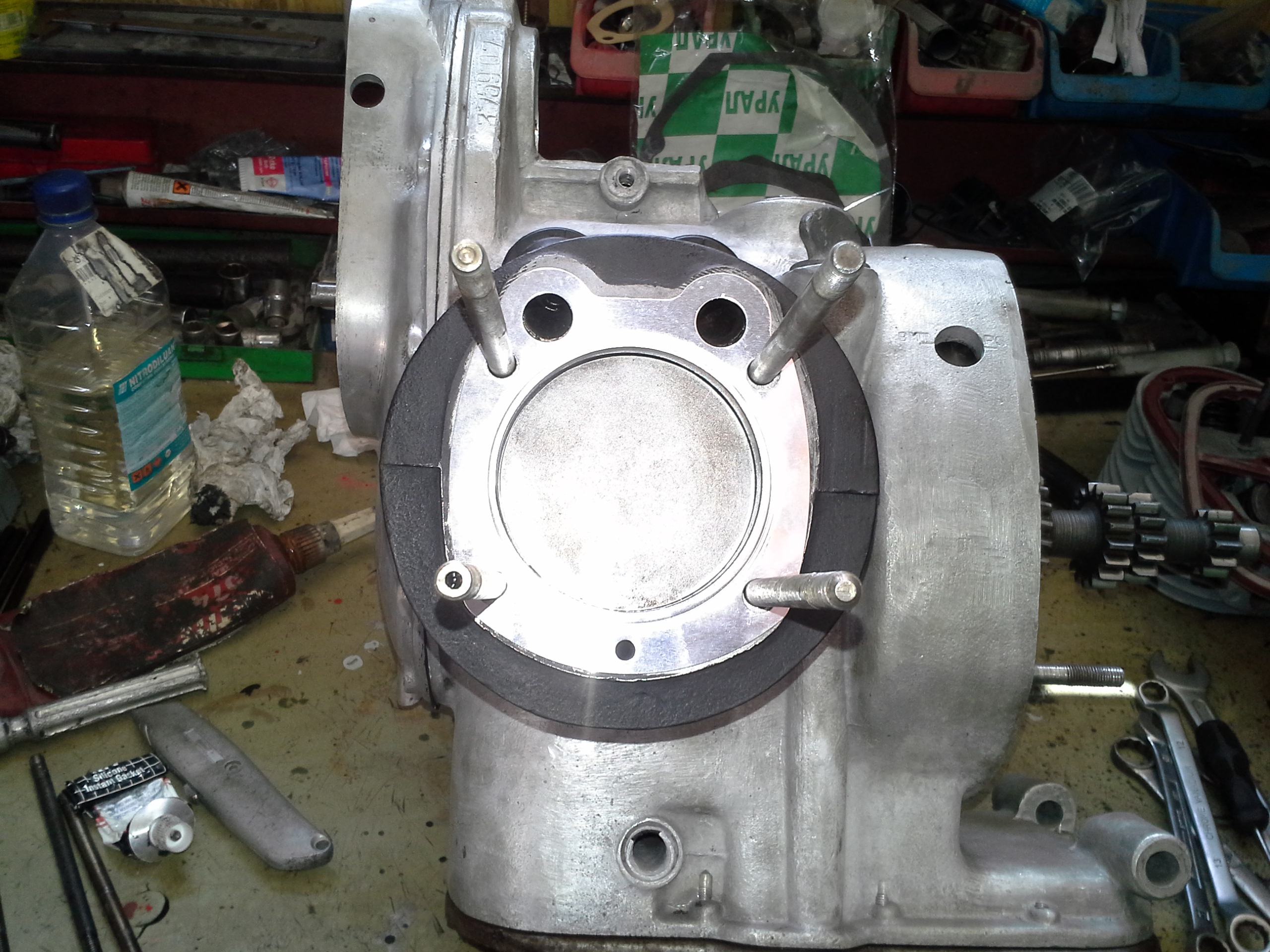

Dupa care am montat pistonul, segmentii, si cilindrul dreapta:
O adevarata "placere" sa montezi cilindrul, trebuie sa tii cilindrul cu pistonul bagat, impins boltul, pusa siguranta boltului, potrivite tevile tijelor de culbutori in garnituri si sa bagi si al 4-lea segment. Operatie aproape imposibila daca esti singur.

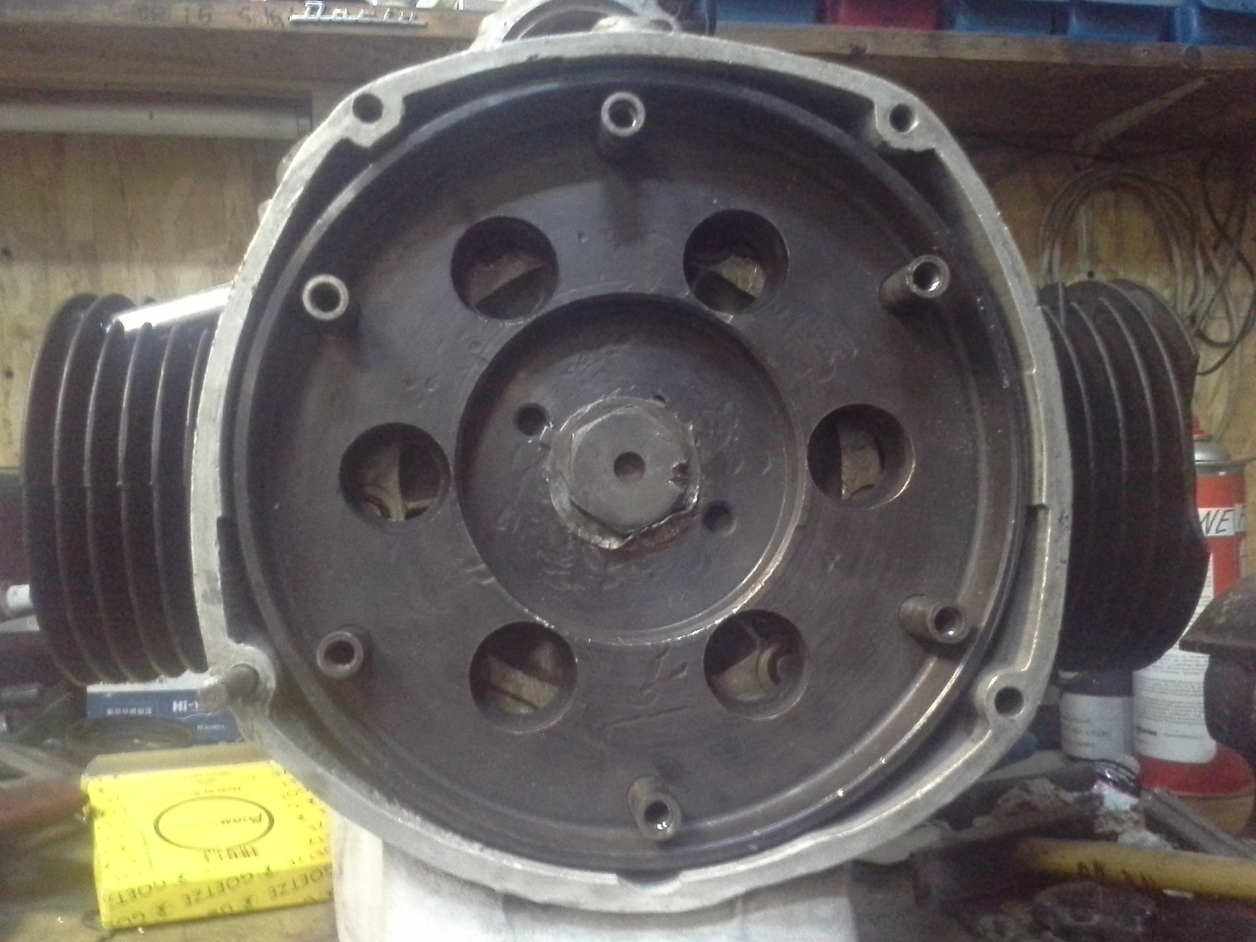

Volantul montat:

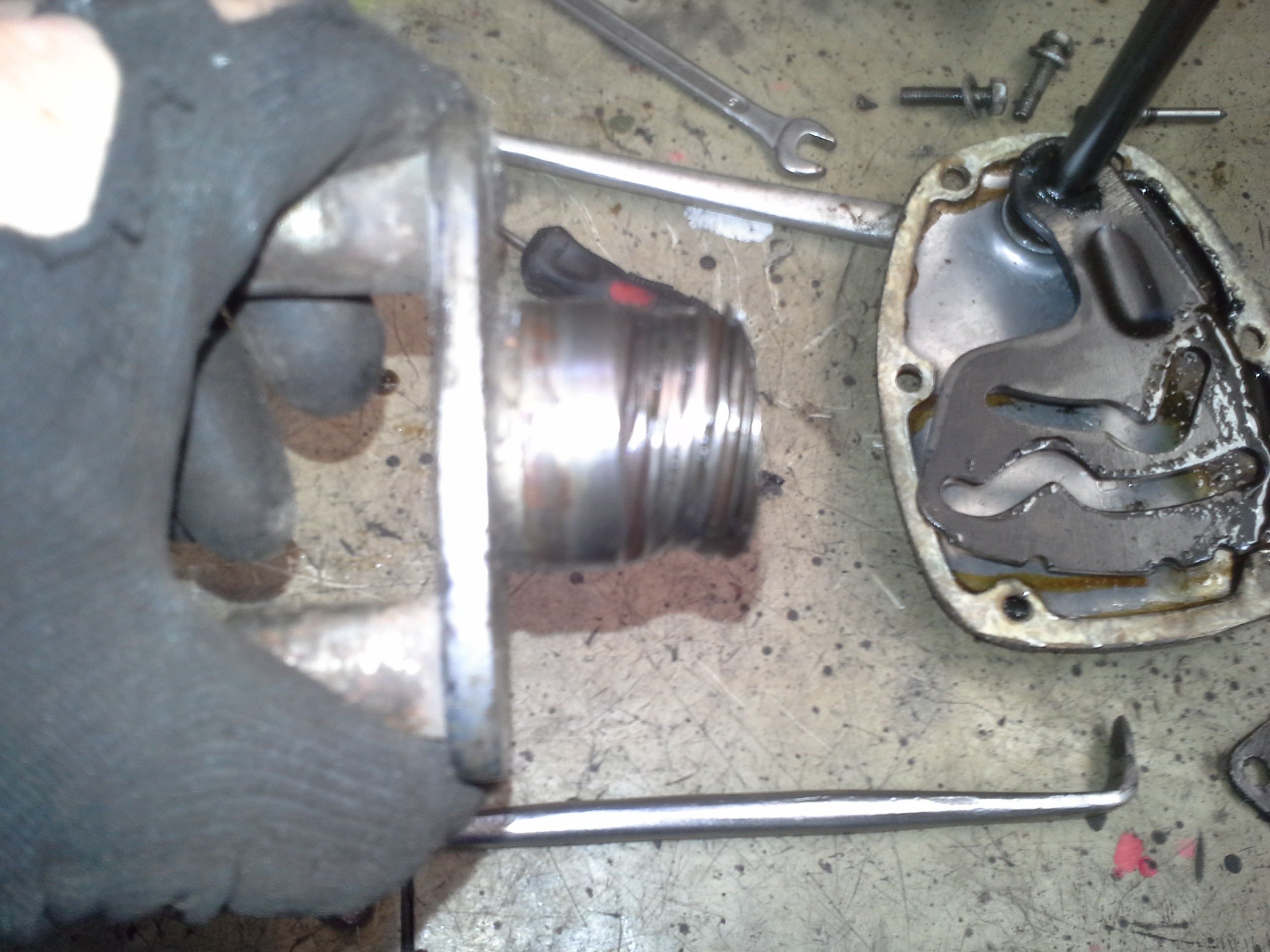

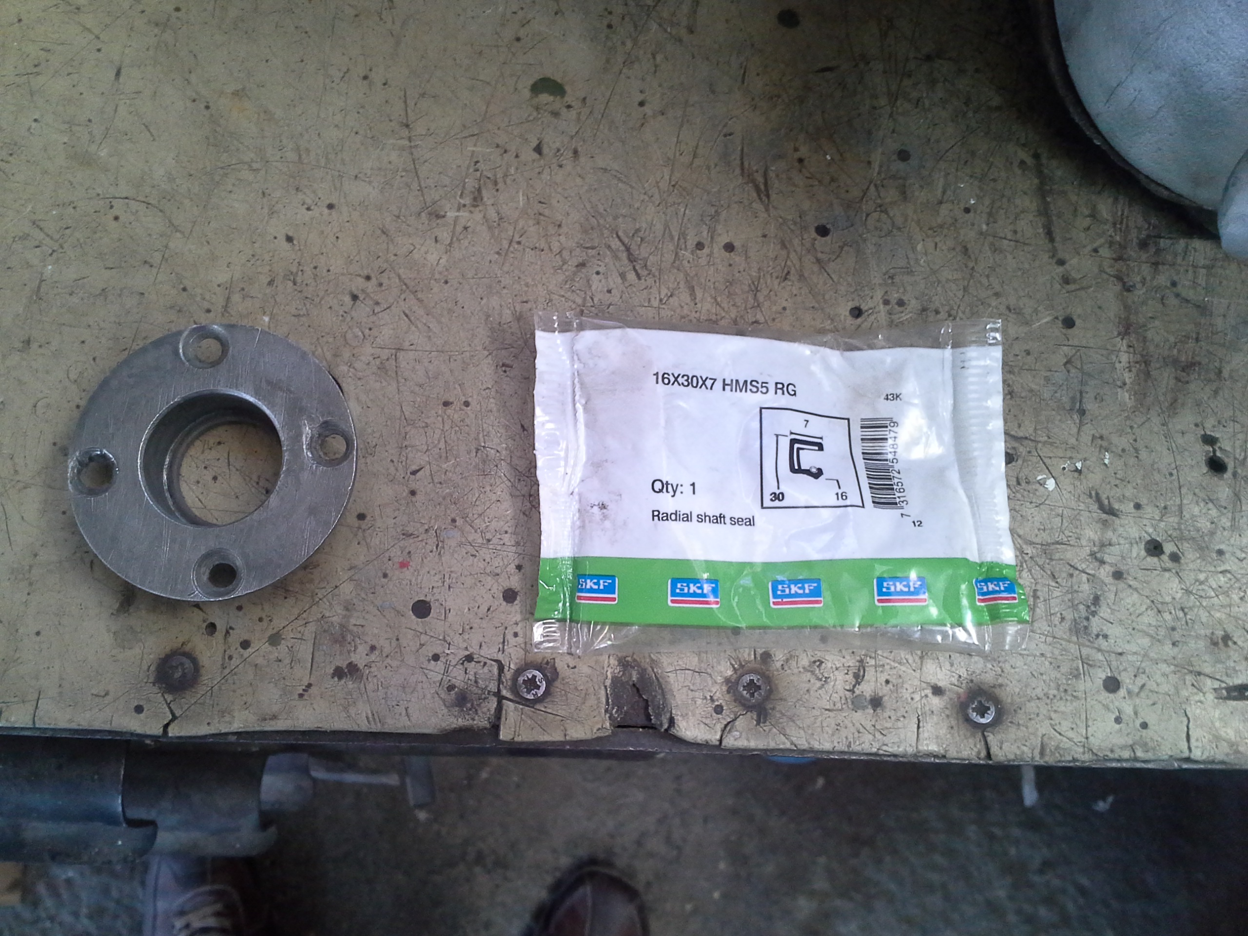

Am montat simeringul axei cu came:

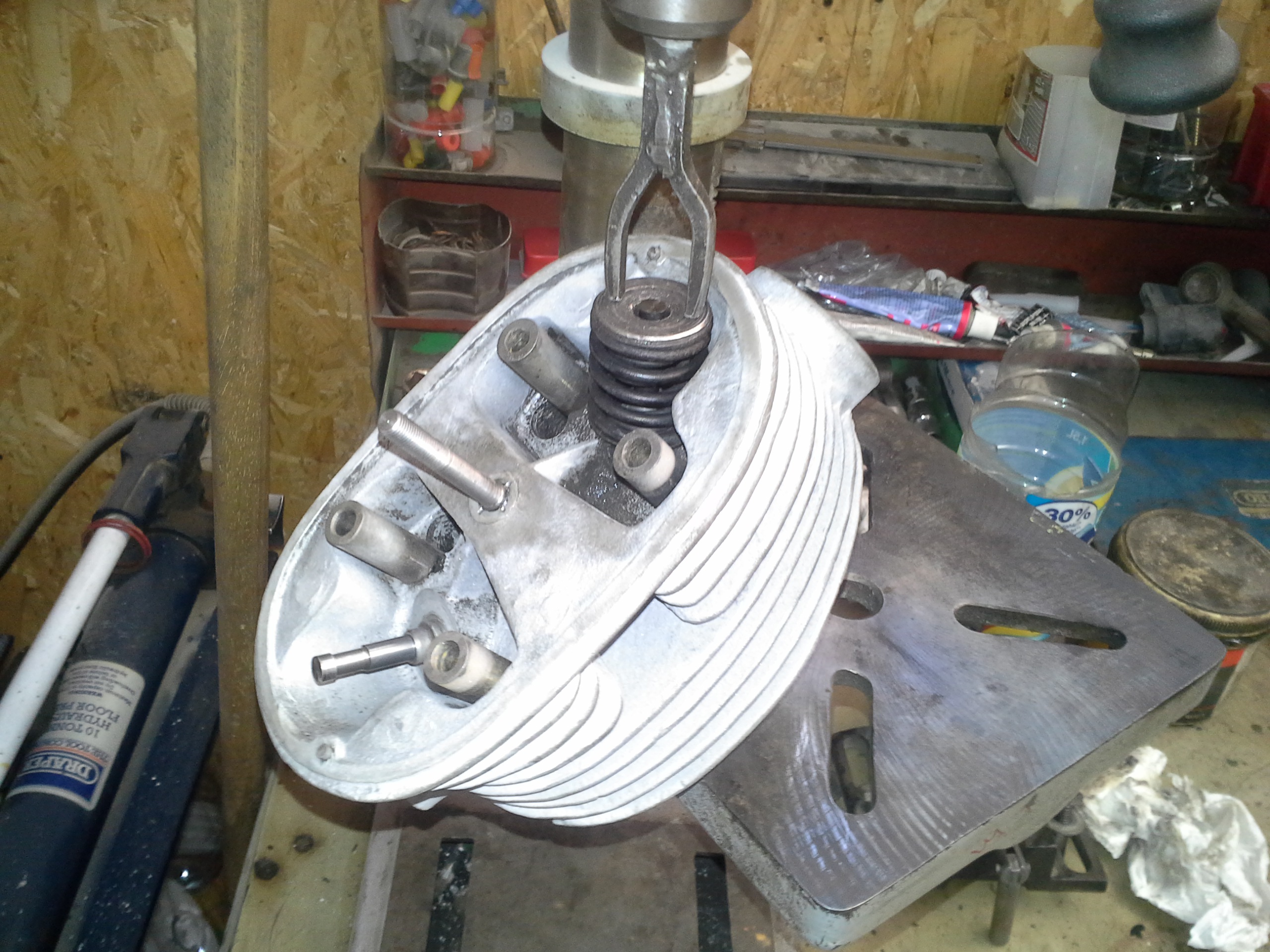

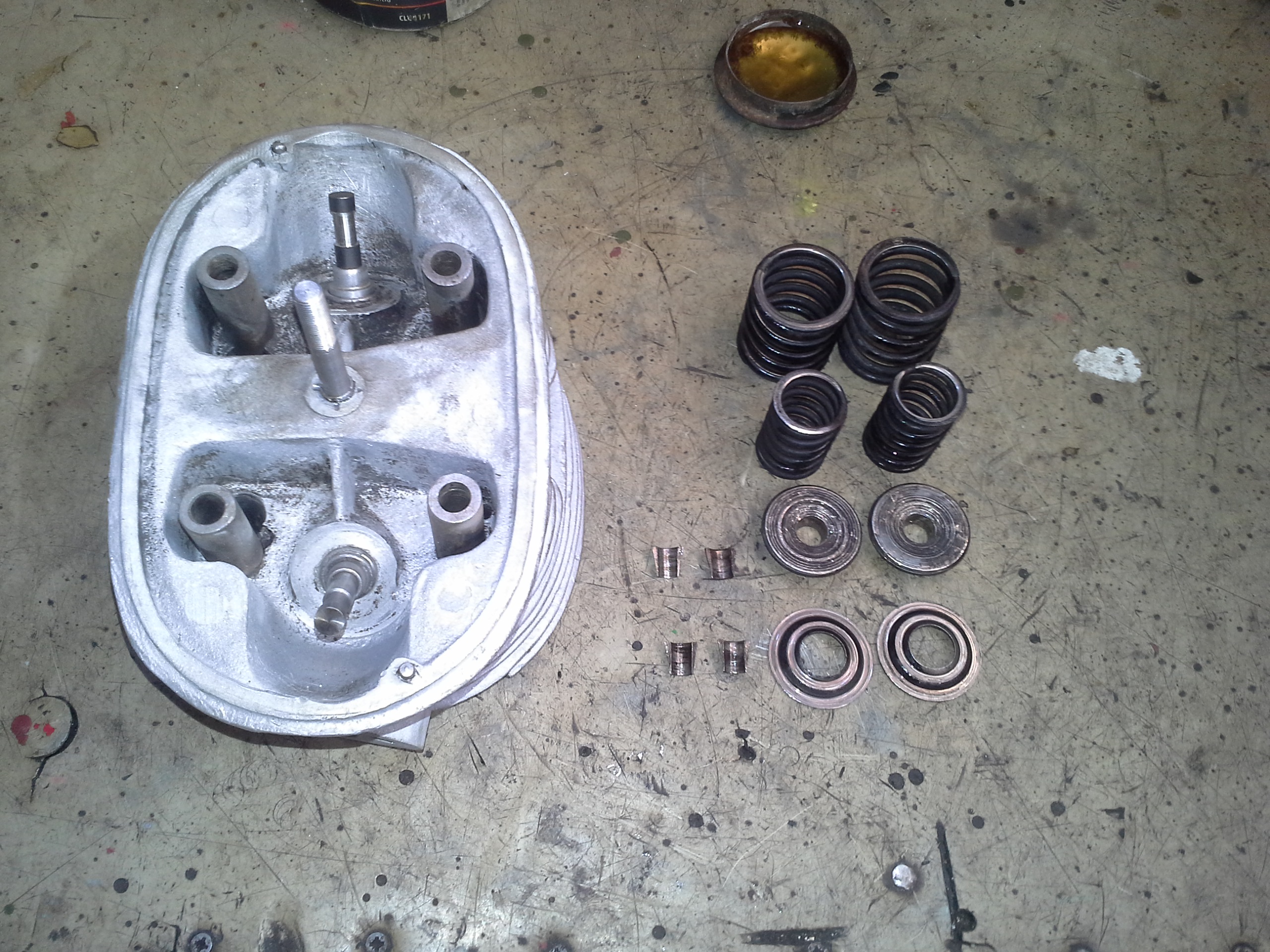

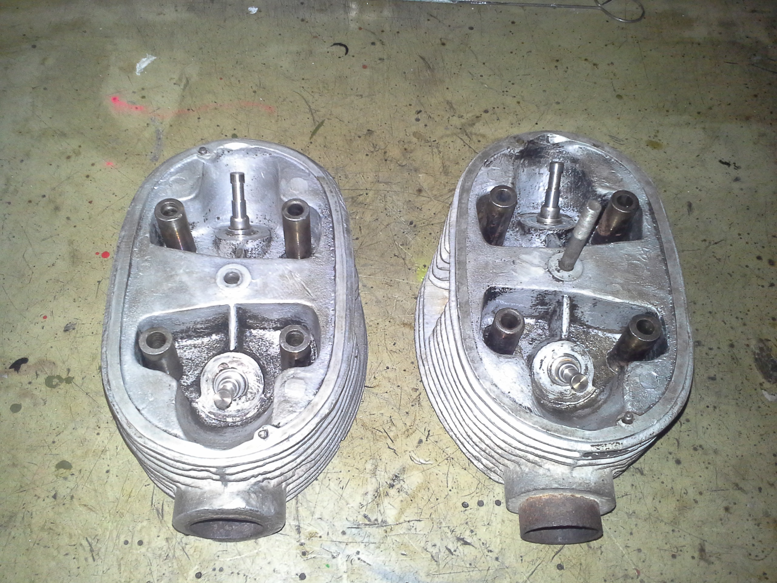

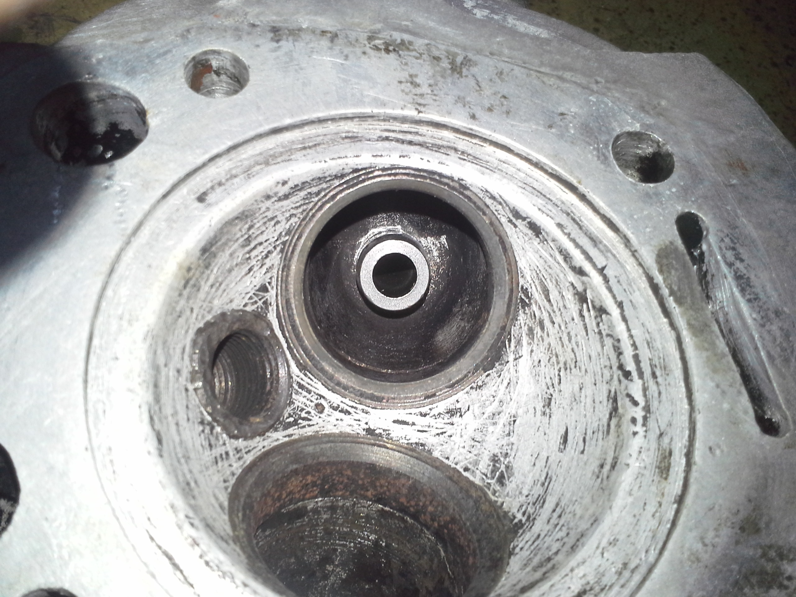

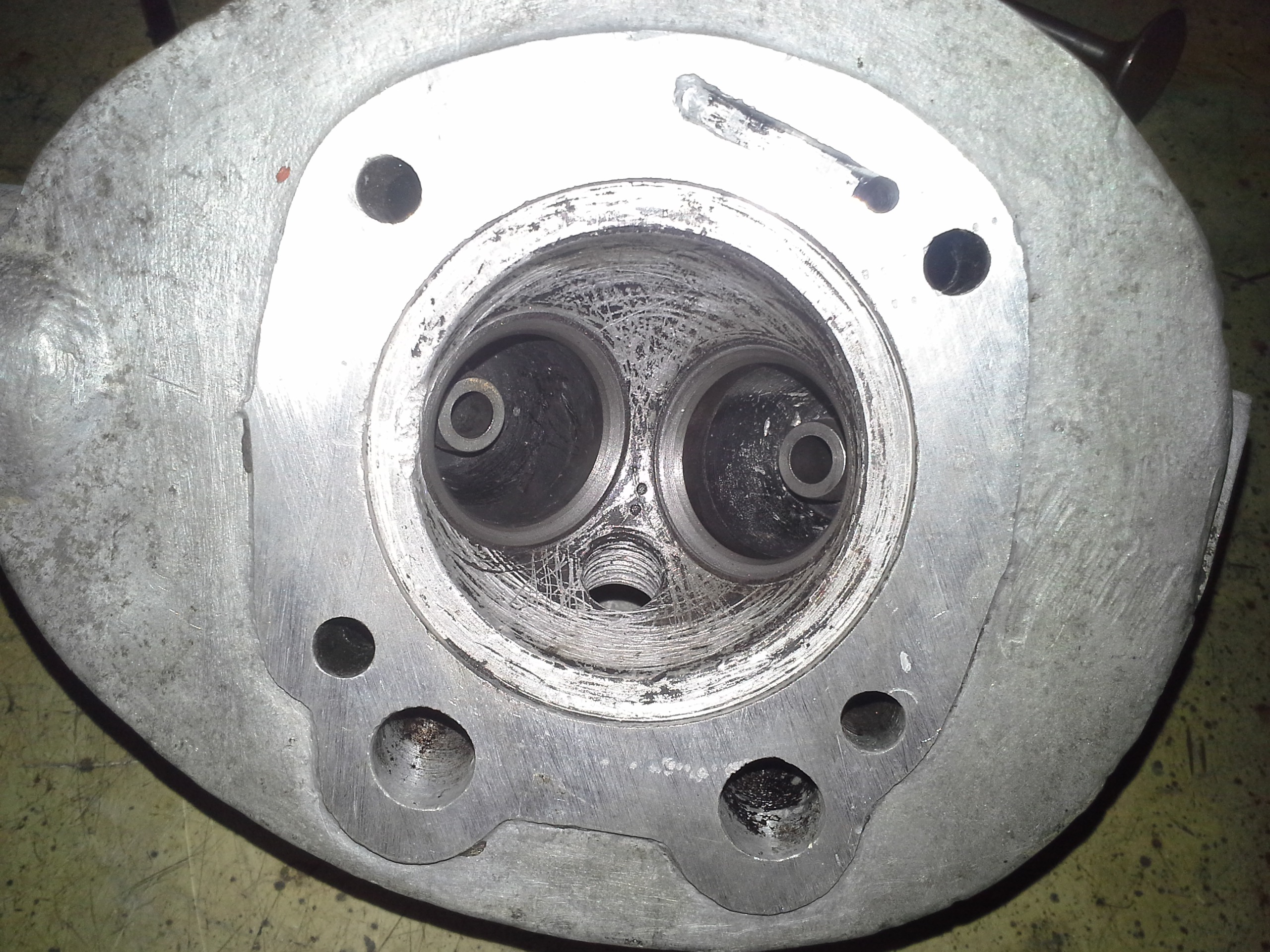

Am incheiat cu partea de carter si cilindri si am inceput lucrul la chiulase. Am schimbat trei ghiduri de supape iar la al 4-lea am avut surpriza sa constat ca a fost introdus un ghid mai mare in diametru iar ghidul nou nu se mai potrivea, intra ghidul in chiulasa ca bip in baba, ca sa-l citez pe Glisici. Ghidurile au fost bagate la cald. Pentru al 4-lea ghid de supapa trebuie sa ajung la strungar ca sa vada daca trebuie refacuta cota si sa-mi faca un ghid de supapa.
O curatare preliminara a chiulaselor, trebuie sa fac un prezon pe care se prinde capacul tachetilor la una dintre chiulase:

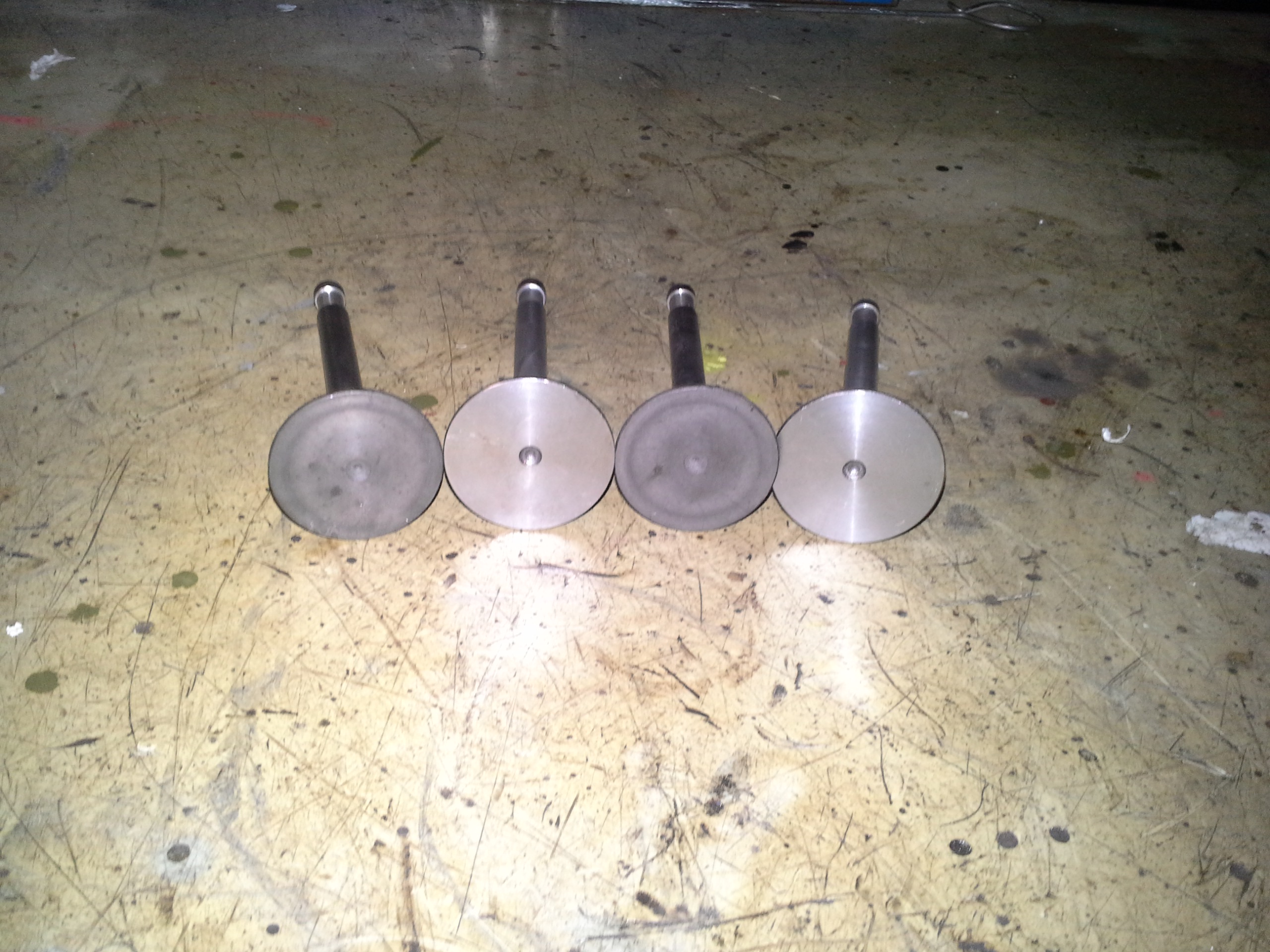

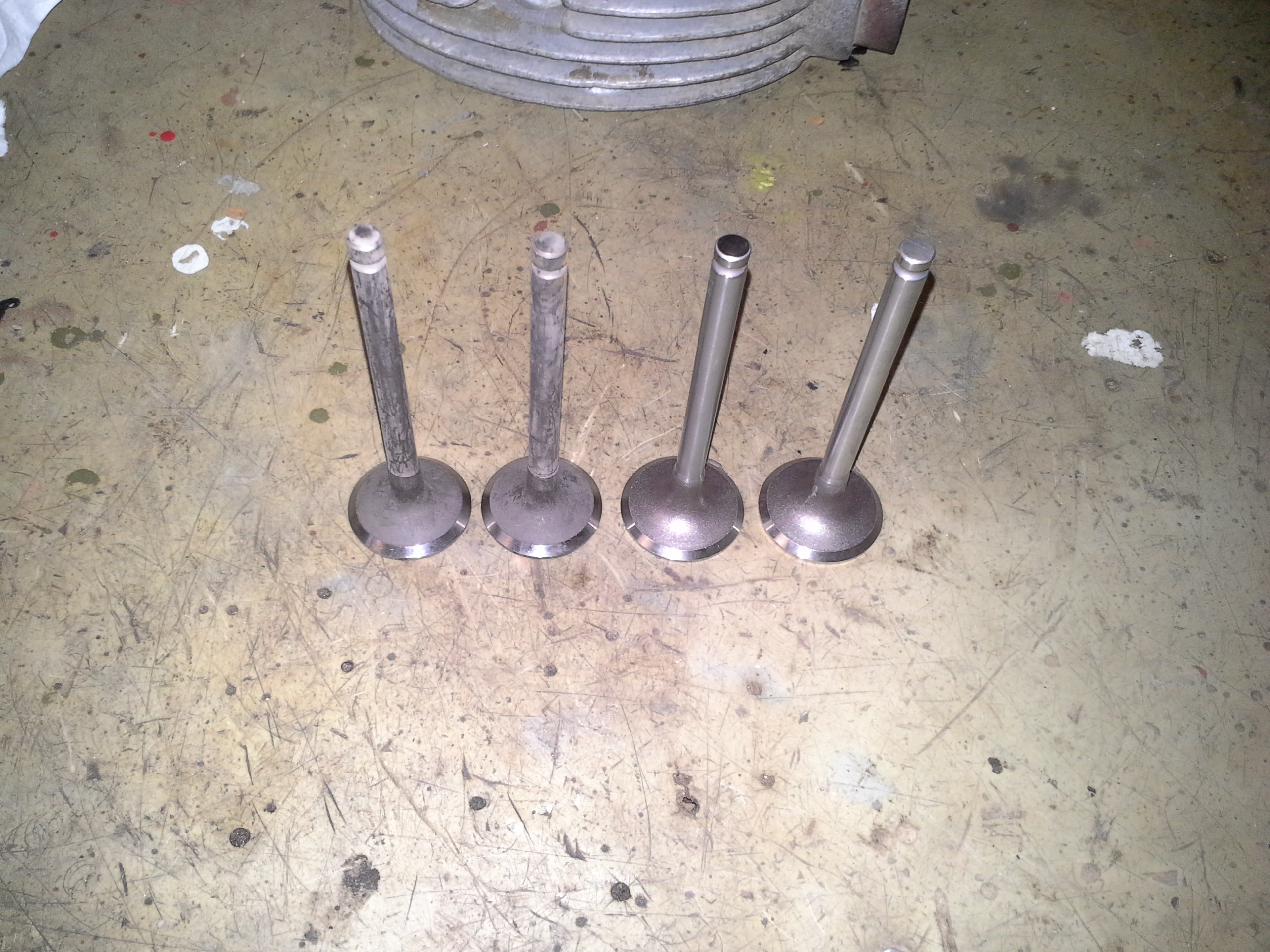

Am luat supape noi de motor auto pt a face supape, asa ca trebuie sa ajung la strungar pt ca au coada mai lunga si vreau sa le fac canal de siguranta pentru sigurantele originale. Am luat supape auto pt ca nu vreau sa bag piese de cooperativa.
Supapele din stanga sunt de evacuare (Mitsubishi) iar cele din dreapta sunt de admisie (Fiat).

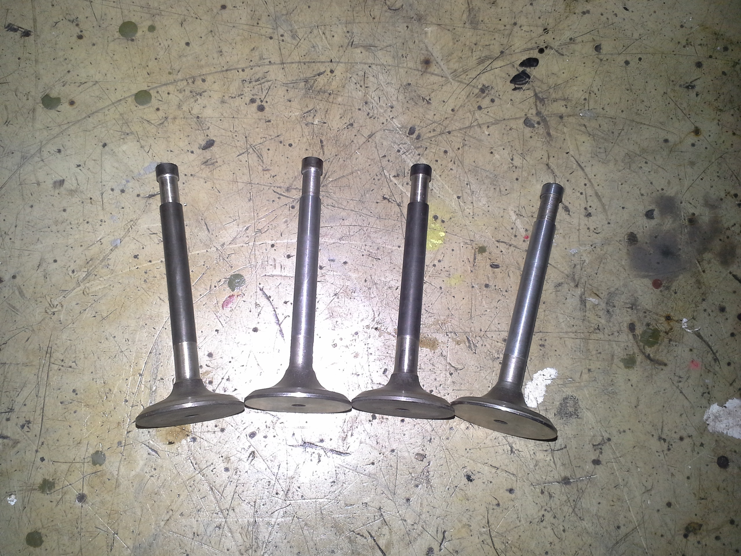

#52
Astazi am ridicat chiulasele de la atelierul de strungarie, mi-au modificat supapele auto la cotele supapelor de Ural si mi-au rezolvat si al 4-lea ghid de supapa. Mai am sa iau prezonul pt capacul de tacheti.

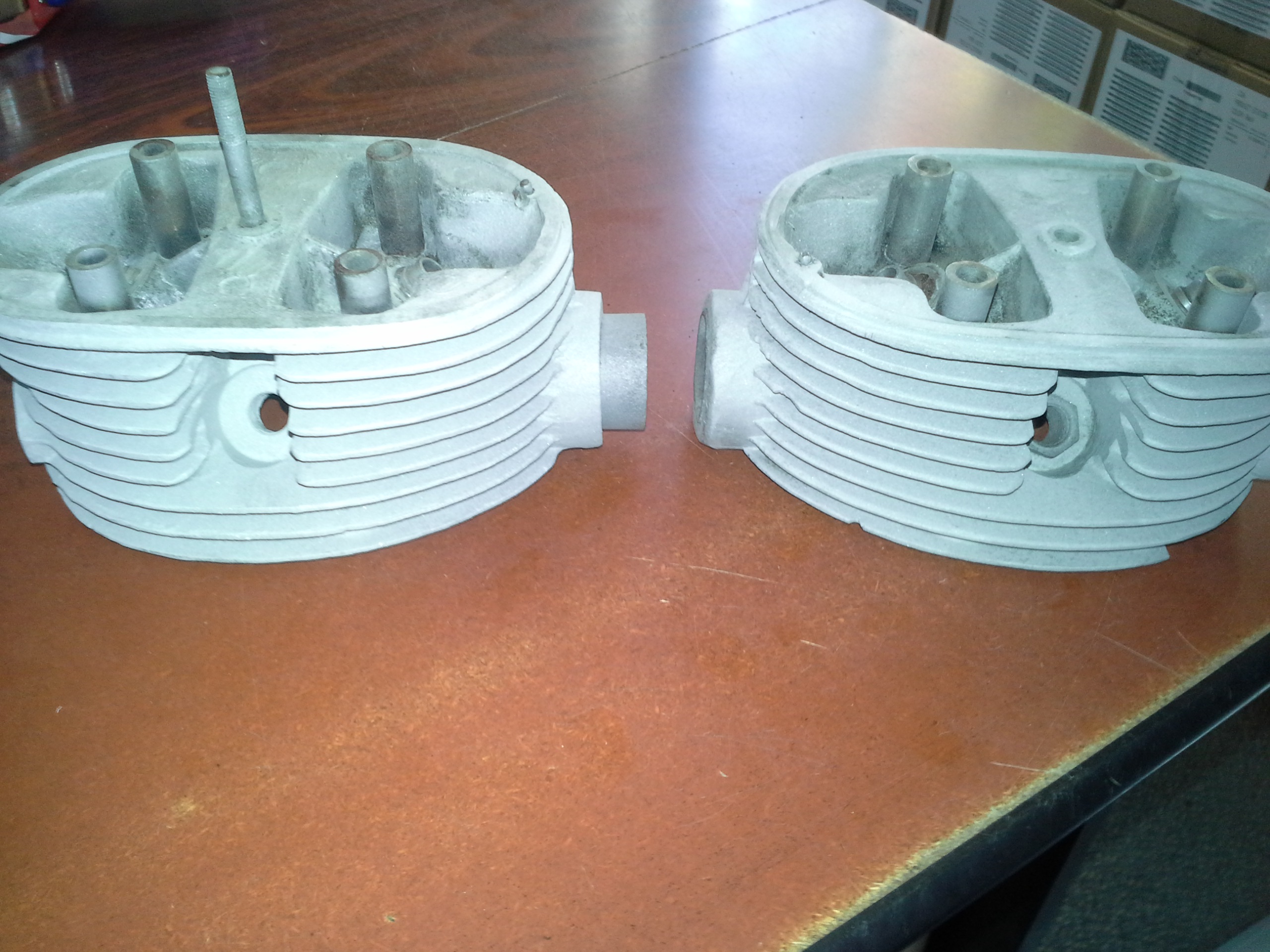

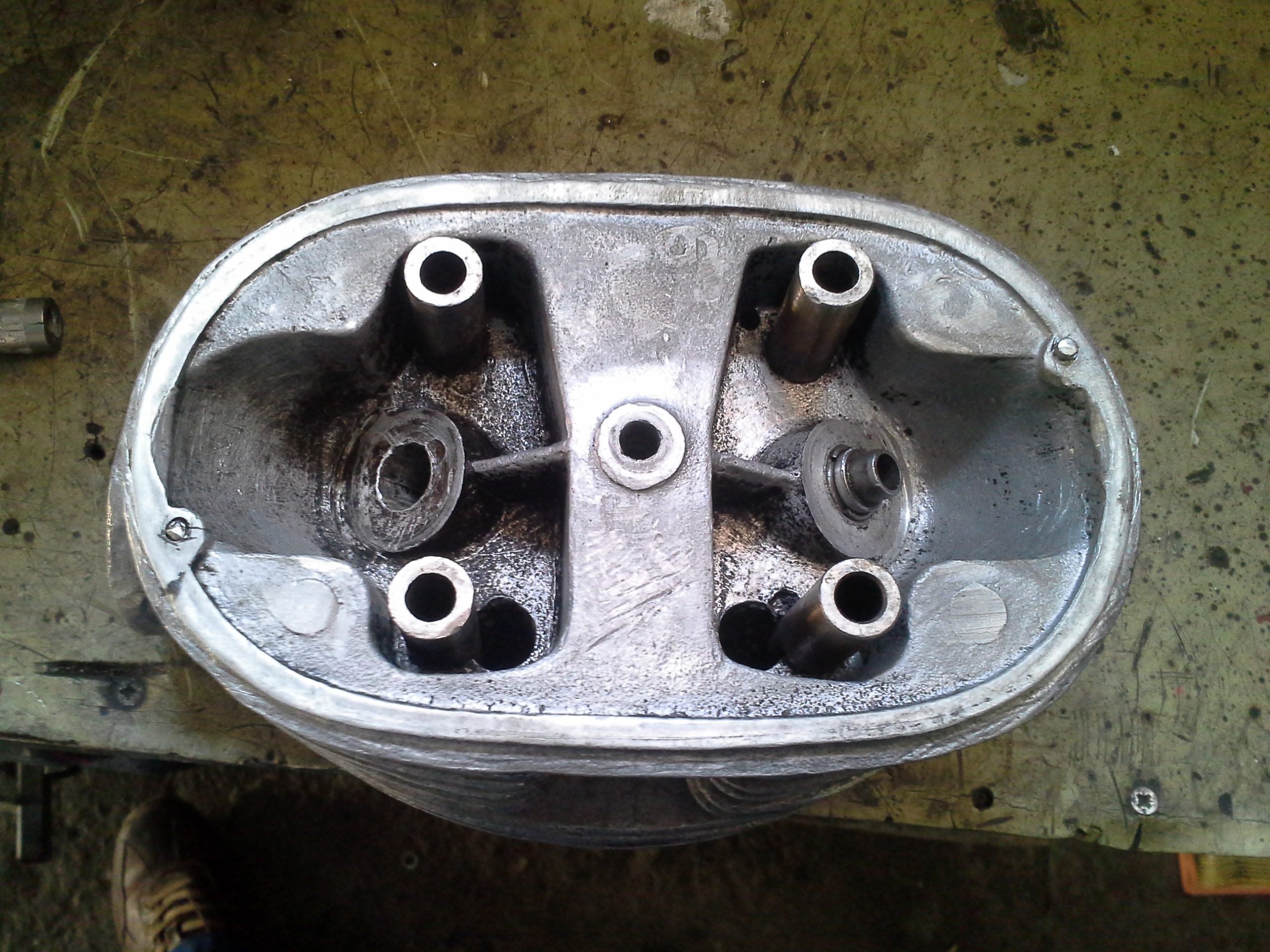

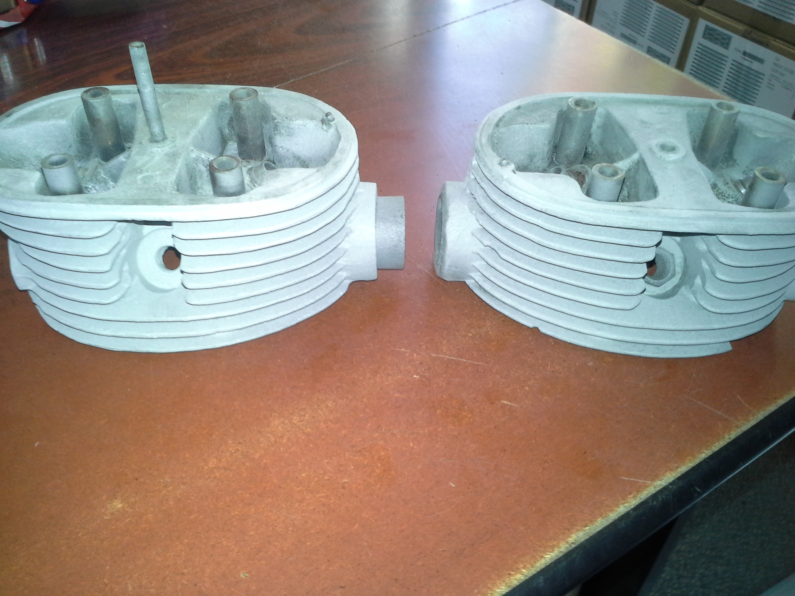

Astazi am reusit sa sablez chiulasele si capacele de culbutori. Operatia a fost facuta la http://www.sablez.ro" onclick="window.open(this.href);return false;, singurul atelier de sablare din Sector 1 dupa stiinta mea.
Mai intai capacele nesablate:
Si piesele sablate:

Montarea supapelor:

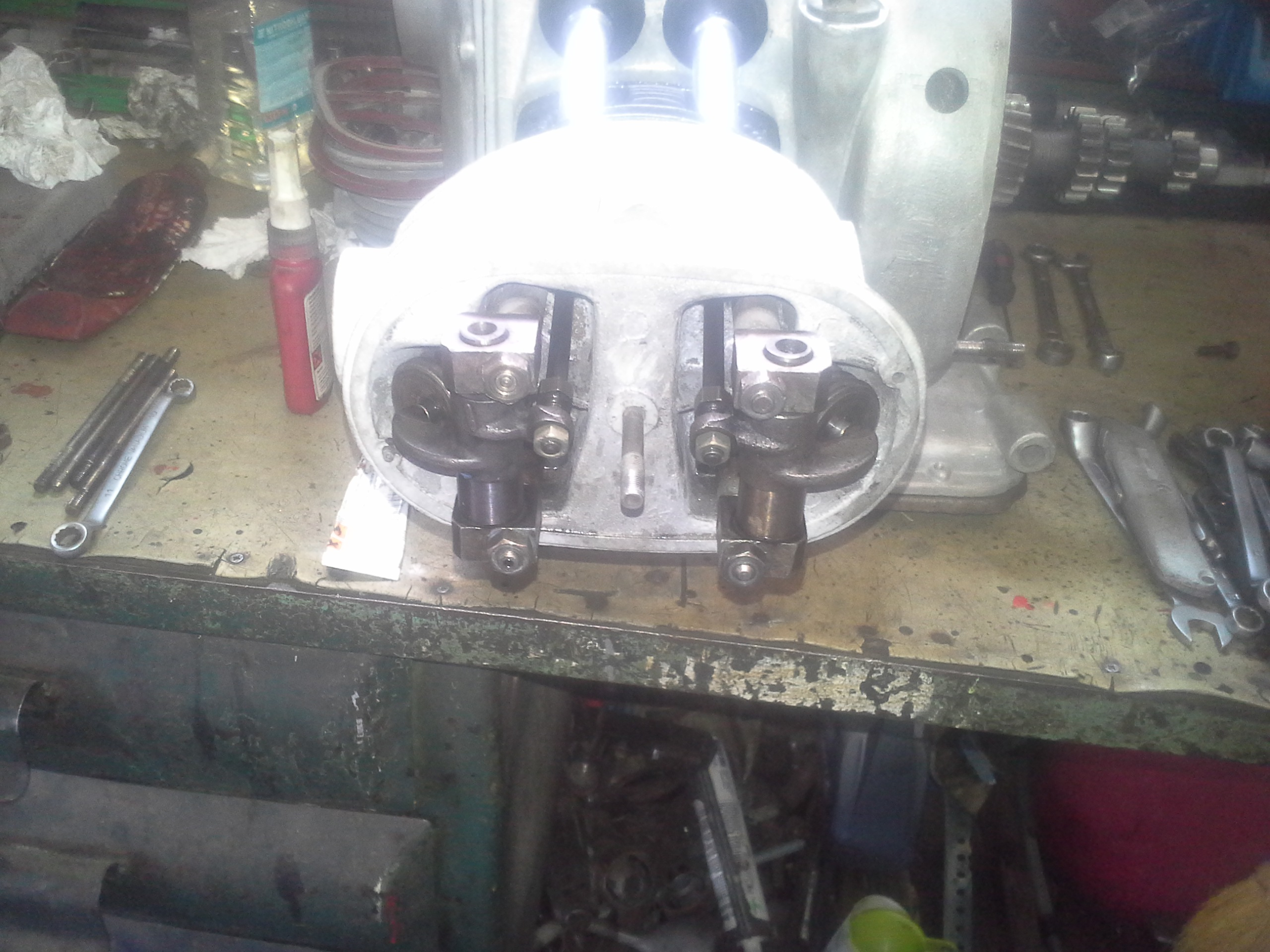

Am continuat cu verificare si curatarea rampelor de culbutori care erau aproape infundate. Rampa are un canal prin care patrunde uleiul si unge culbutorul. In timp se produc niste depuneri cauzate de calitatea slaba a uleiului folosit sau faptul ca nu este schimbat la timp. Pentru a curata canalul a trebuit sa folosit un burghiu de 4mm. Totusi rampele sunt in stare foarte buna iar culbutorii nu sunt uzati:
Piulitele pentru reglajul culbutorilor erau deformate si le-am schimbat cu unele noi:

Montarea chiulaselor:
Garnituri capac culbutori:
Et voila!
Motorul este gata, imi mai trebuie prezonul care tine capacul delcoului, sa montez dinamul si sa sablez capacul de la aprindere pt ca am uitat sa-l dau la sablat o data cu chiulasele.

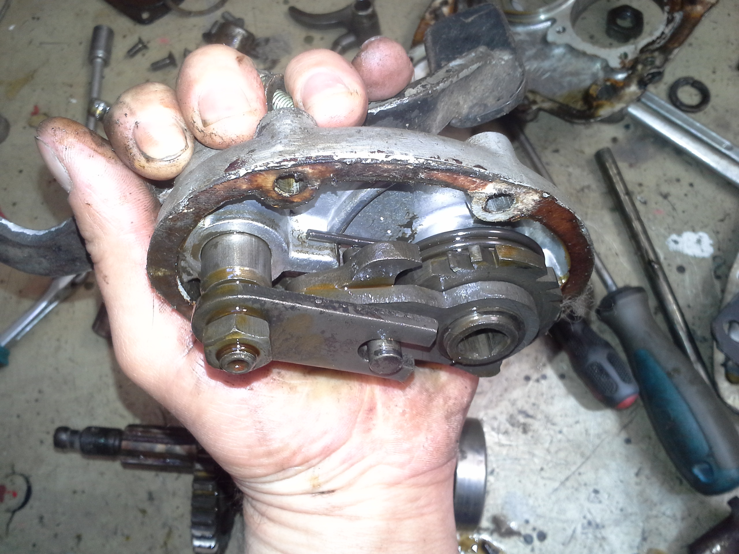

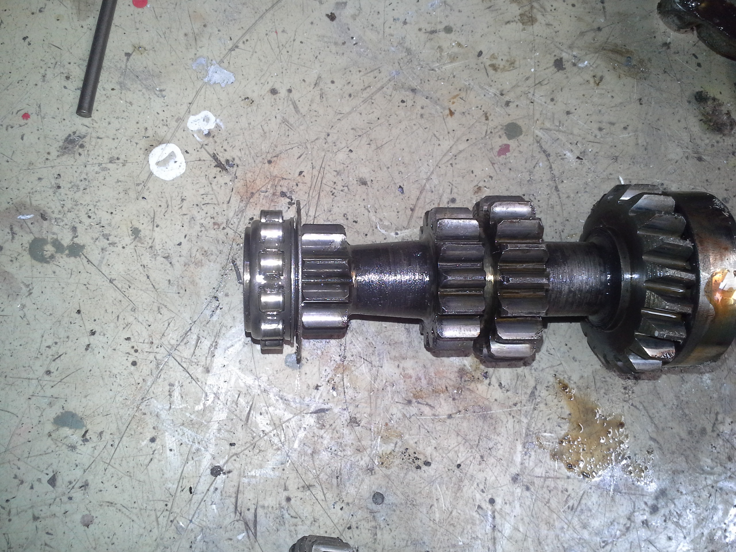

Ieri am facut repede si o constatare la cutia de viteze, nu era nici o graba dar cutia de viteze imi lasase impresia ca este in stare buna si nu m-am inselat, este in stare perfecta. Pinioanele sunt toate impecabile, rulmentii nici macar nu ar trebui schimbati, furcile impecabile, harta asemeni, angrenajul de pornire este practic nou. Are doar putina uzura la nuturi unde lucreaza discurile de ambreiaj iar pinionul vitezometrului de pe flansa de cardan este distrus, cel mai probabil pinionul mic s-a blocat de la rugina iar cand mobra a fost miscata a sficuit filetul. Carcasa a fost gaurita de un baiat destept ca sa raceasca ambreiajul dar idiotul nu s-a gandit ca astfel motorul va trage aer nefiltrat, va trebui sa acopar acea gaura.
Nu am reusit sa-mi dau seama daca cutia a fost reparata sau daca a fost rulata foarte putin. Eu tind sa cred ca a fost rulata foarte putin avand in vedere ca sunt numai piese de fabrica in ea (furcile sunt gravate) iar suruburile sunt originale si nu sunt ciobanite. Ce ma intriga este faptul ca nuturile trenului fix au un pic de uzura iar teoretic uzura asta nu poate aparea decat daca mobra pe care a fost cutia a fost rulata sau alergata.
