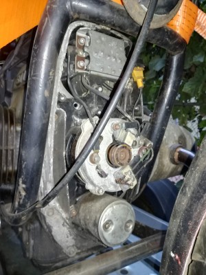

Apoi, karma a lovit din nou: de data asta şi-a amintit că l-am ajutat prin primăvară pe un posesor de BMW R65 să-şi ducă motocicleta la RAR. L-am rugat să-mi împrumute tulumba de aprindere de pe motocicleta respectivă şi... ghici ce! Problema a dispărut:
https://youtu.be/GS3L6X7fVHM

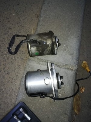

- Vedere sub capacul frontal al motorului de pe motocicleta donatoare.
- Tulumba funcţională.
- Tulumba mea este cea curată.
Cu alte cuvinte, senzorul meu este de vină. Voi desface din nou tulumba mea (care, pentru moment, tronează trist pe masa din sufragerie) ca să văd dac-am dezizolat întâmplător la montaj vreunul din cele trei fire ale senzorului. M-aş mira. Până una-alta, mi-am reluat vechiul nărav de atacat problema cu bani munciţi şi deja am comandat
un senzor Siemens HKZ121E de pe AliExpress. Cică pe-ăsta sau pe HME301 le foloseşte lumea când trebuie înlocuiţi senzorii de pe boxerele astea. Originalul Honeywell 2AV54 nu se mai găseşte. Peste vreo lună-l voi primi şi vă dau de veste ce rezolv, fiindcă merg între timp cu tulumba domnului pomenit.
Vă rog pe voi să trageţi concluzii, că eu înţeleg problema cam pe sărite. Dacă era interferenţă electromagnetică, mintea mea gândeşte c-ar fi trebuit să nu mai pot sui voltajul alternatorului cu DF-ul ăla prin bec de 21W fără să apară simptomele şi, implicit, tăierea scânteii. În tot cazul, vă sunt recunoscător pentru ajutor!
Ca P.S., contragreutăţile avansului centrifugal de la tulumba primită cam rămân depărtate şi revin greu, lăsându-mă adesea cu un ralanti mare. Tot pe karmă dau vina, nicidecum pe jegul prin care a trecut biata piesă.
Bănuiesc arculeţe decalibrate sau borne ancrasate.

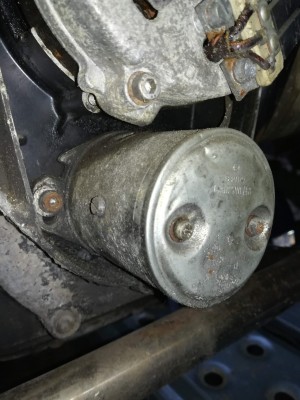

Între timp a sosit şi barza din China cu noul senzor în pli(s)c. Făinuţ el aşa, are şi o ideogramă imprimată mândru pe plasticul negru. Cel mai mult îmi plac niturile de prindere, care au centrul gol şi mi-au permis să-l prind cu două mici şuruburi (după ce tentativa de nituire a cam eşuat şi s-a soldat cu metal sfărâmat, cam casant de fel). Îmi mai place şi corpul senzorului - învelit cu totul în plastic -, care nu mai culege şpan magnetic prin toate cotloanele. Sau, dacă o face, e mult mai uşor de curăţat:
De-acum sunt maestru la demontat şi reasamblat tulumbele astea, aşa că nu mi-a luat mult să desfac jucăria, să omor senzorul Hitachi de-acolo şi să-l înlocuiesc cu Hong Kong:
Aşadar împachetat tulumba, pus înapoi pe motocicletă, pornit motorul, turat... şi merge cum ar trebui să meargă:
