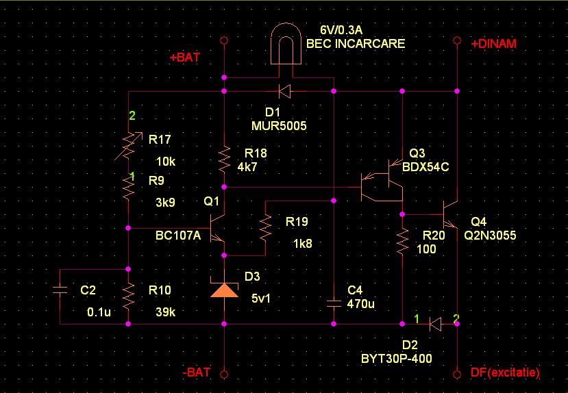

Uite o schema care explica foarte pe intelesul unui electronist
Re: Ce ati mai reparat sau ce aveti de reparat la mobrele voastr
ceva functional pentru 6 volti...
....schottky cum spunea Owene mai sus
741 nu va functiona la 7 volti...trebuie+/-5 diferential sau minim 10-12 unipolar...
eu nu am spus ca schema e de facut, ci ca ea e f. buna pentru explicatii, avand toate elementele legate, nu doar o schema. Nu trebuie 741, pentru comparator merge si BE al primului tranzistor, asa cum e cel mai probabil in montajul din poza.
erata:drobu wrote:ceva functional pentru 6 volti... ....schottky cum spunea Owene mai sus
D2 trebuie inversata si atunci sigur va functiona.....

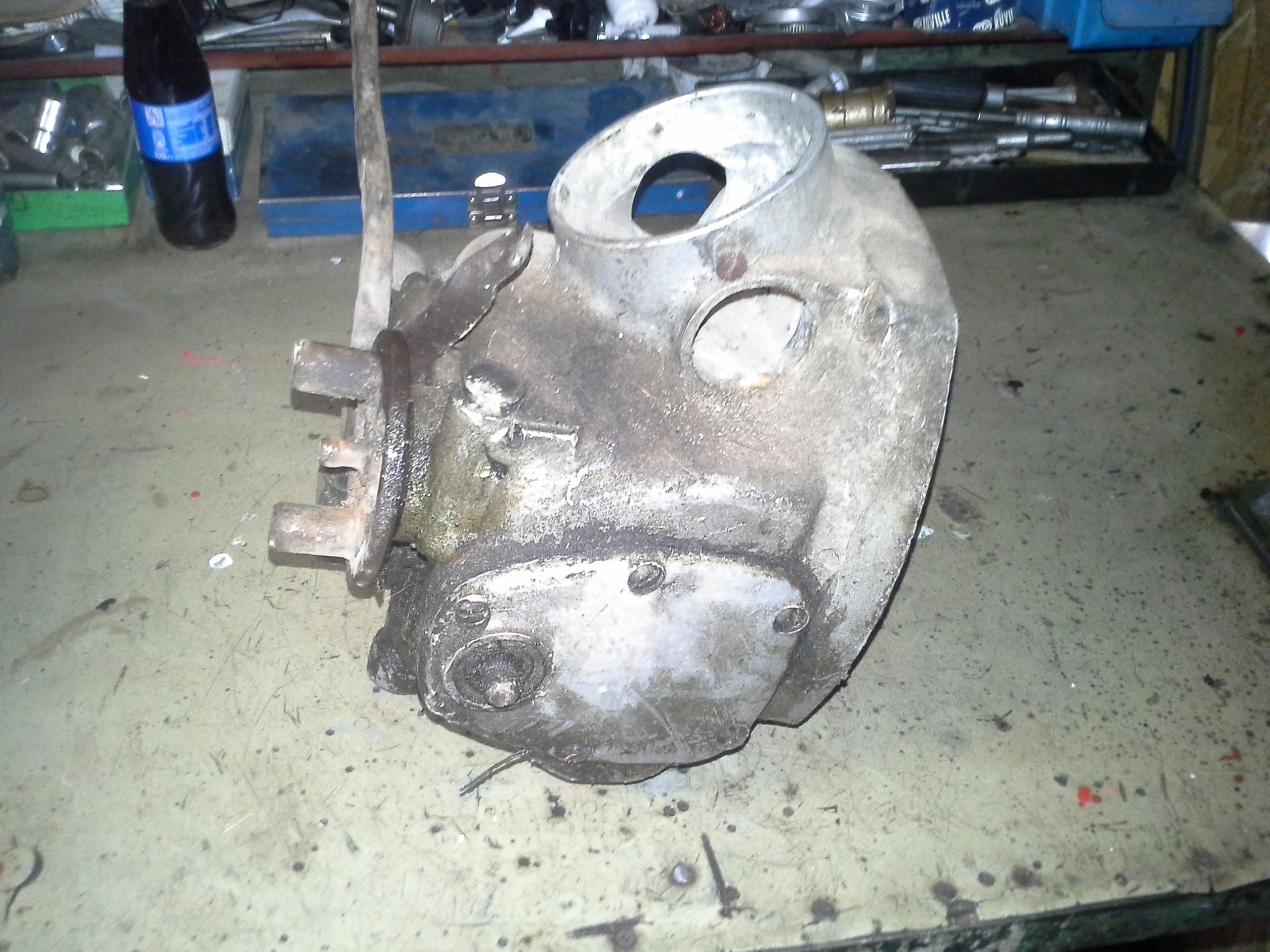

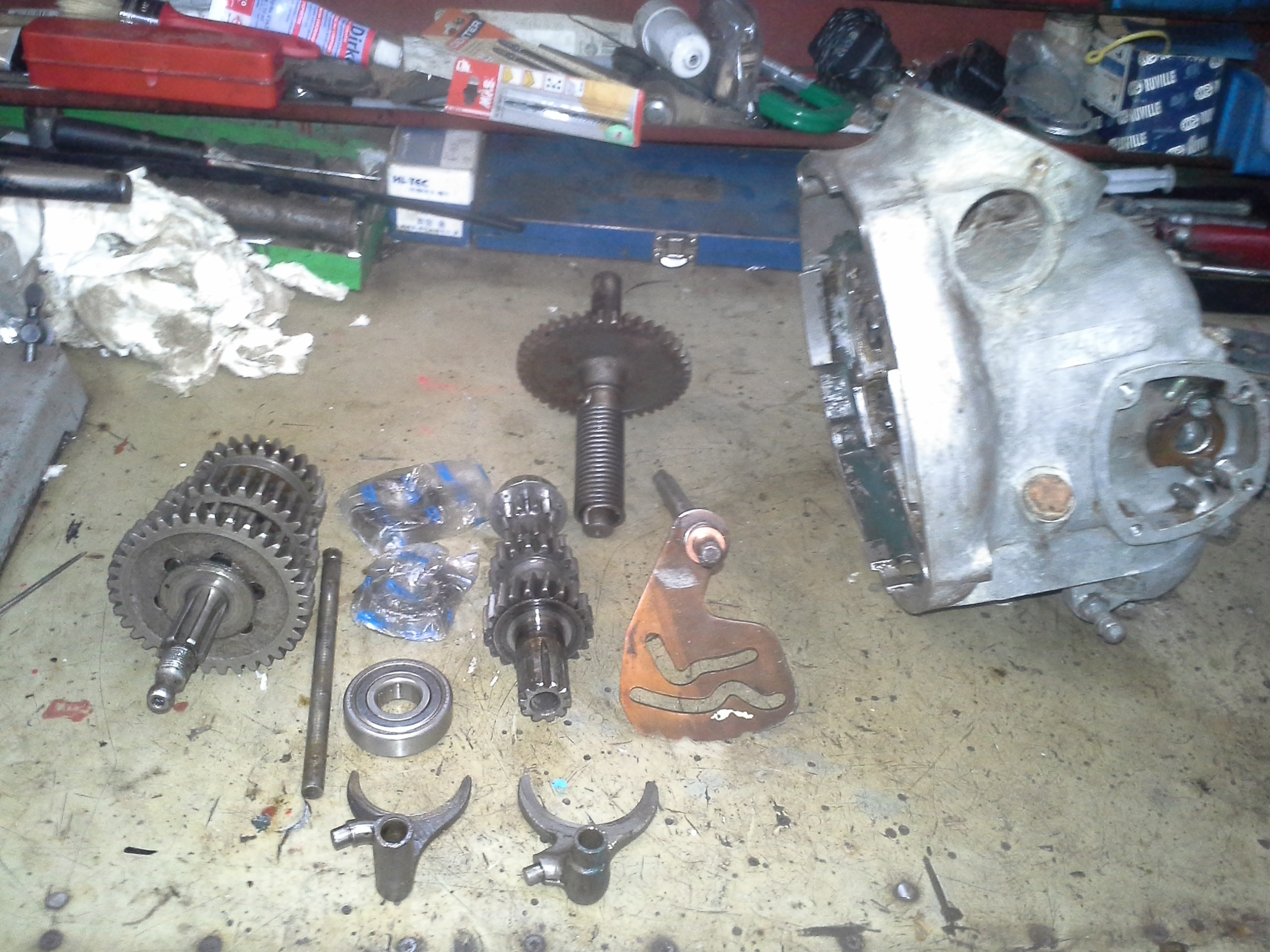

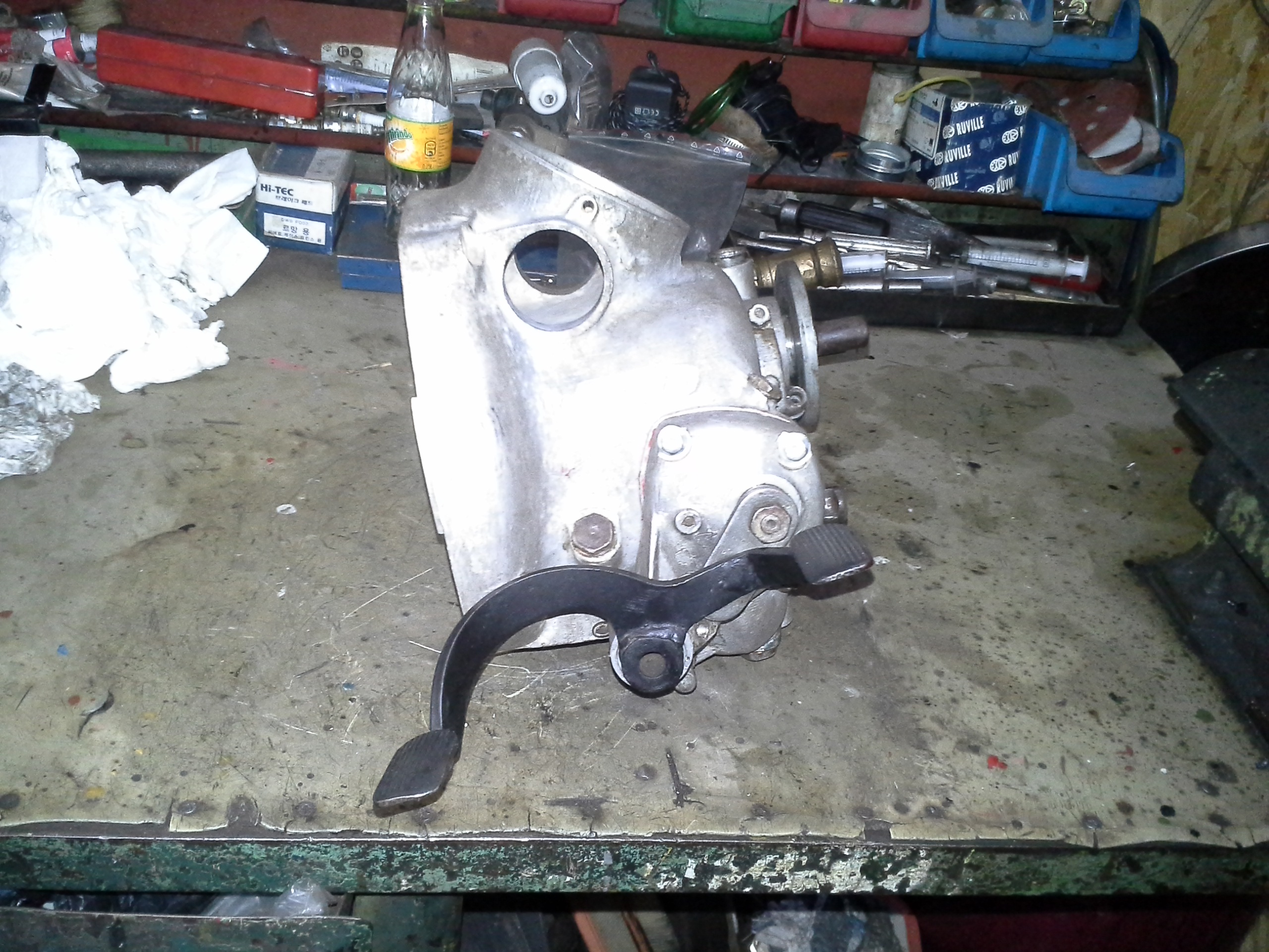

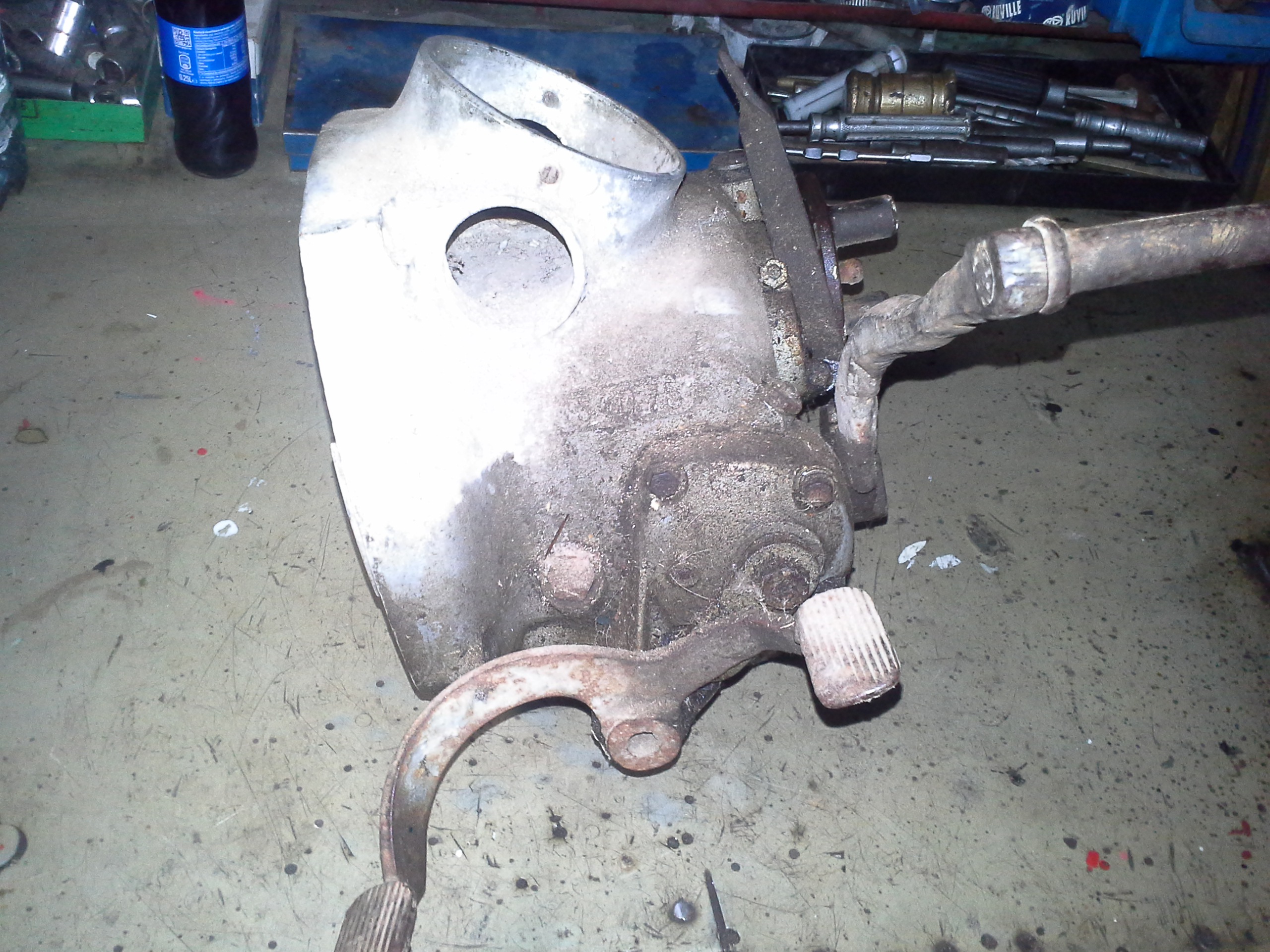

Mai bagam o cutie de M72 in lucru pentru un prieten:

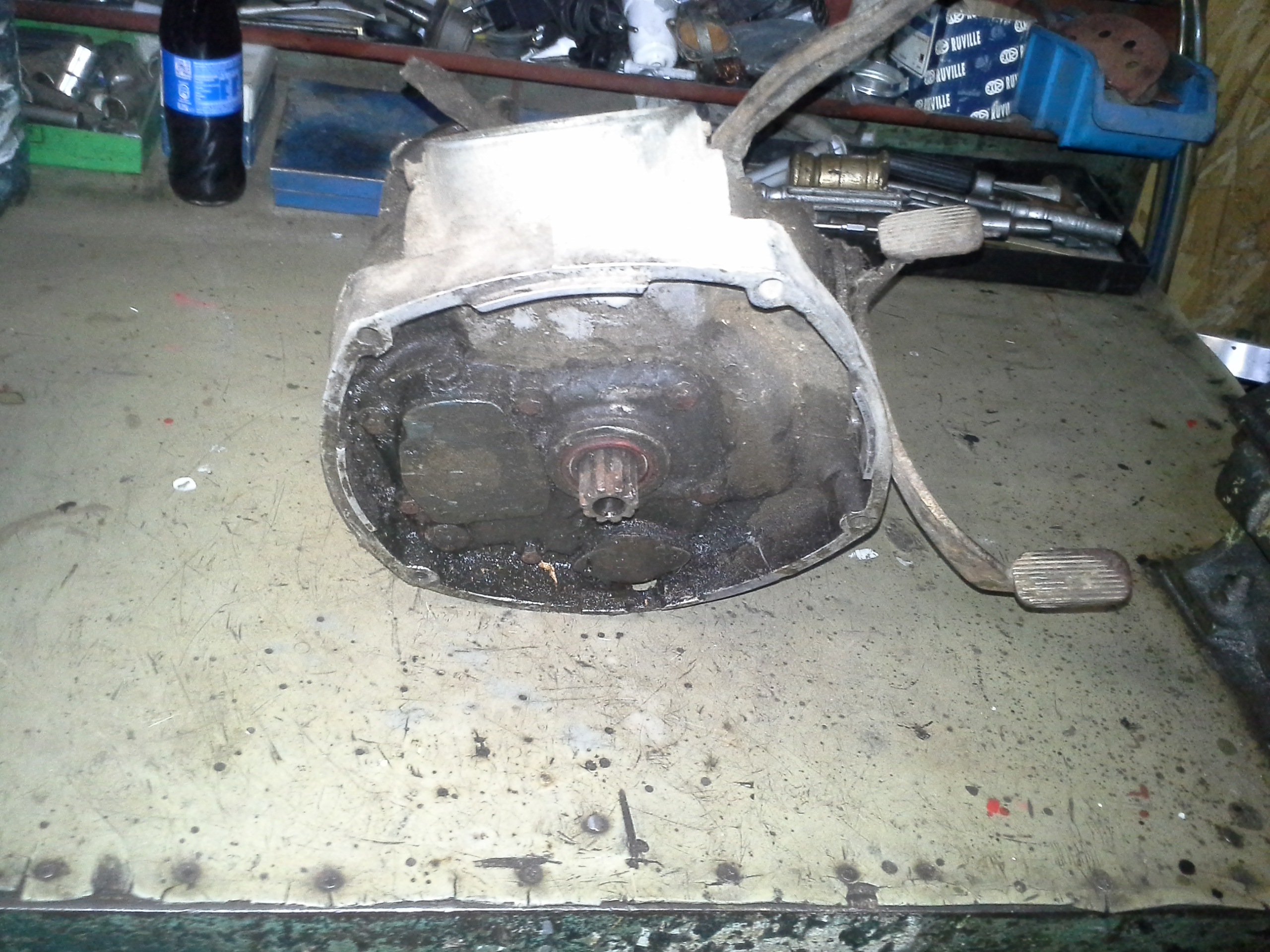

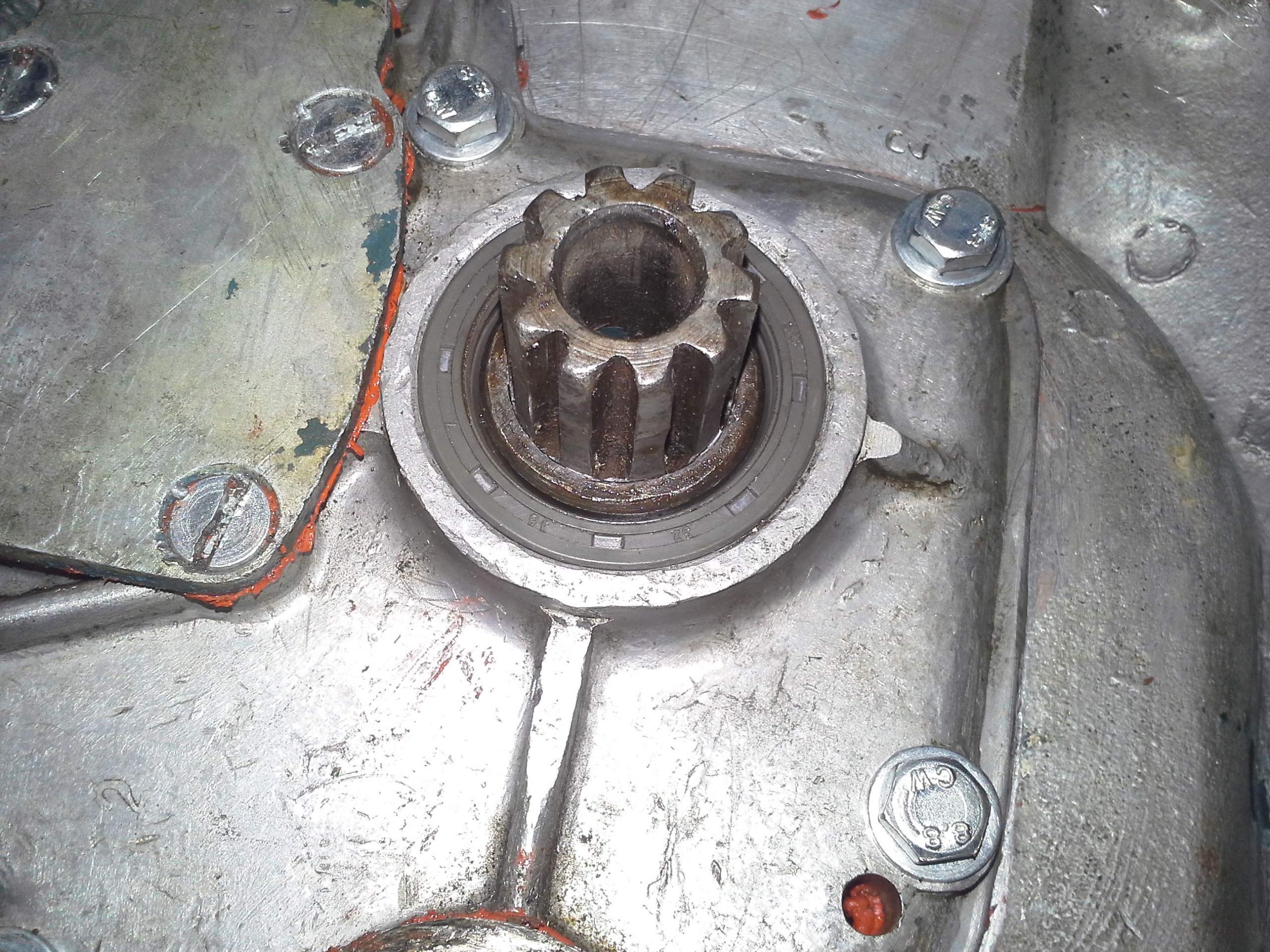

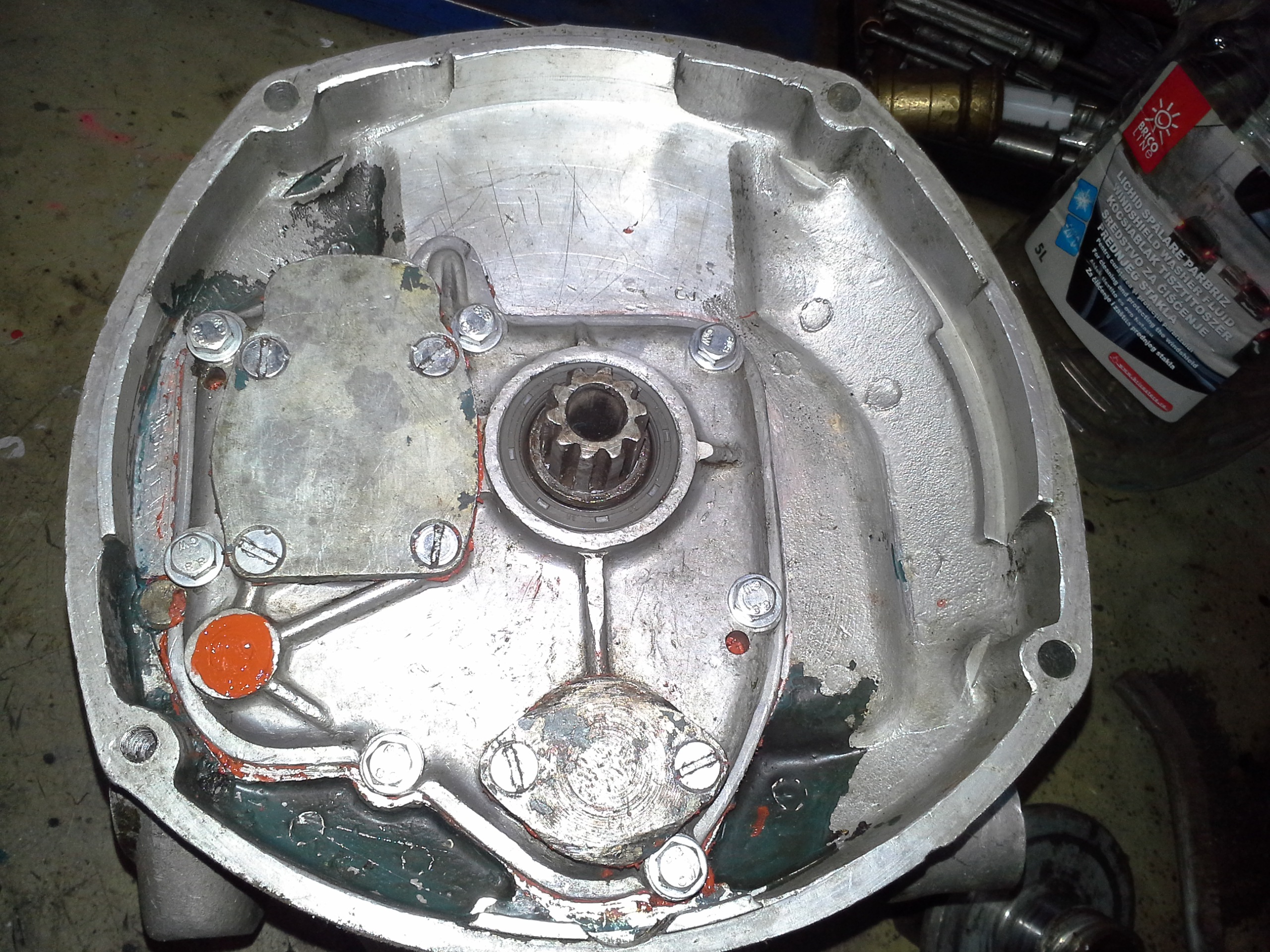

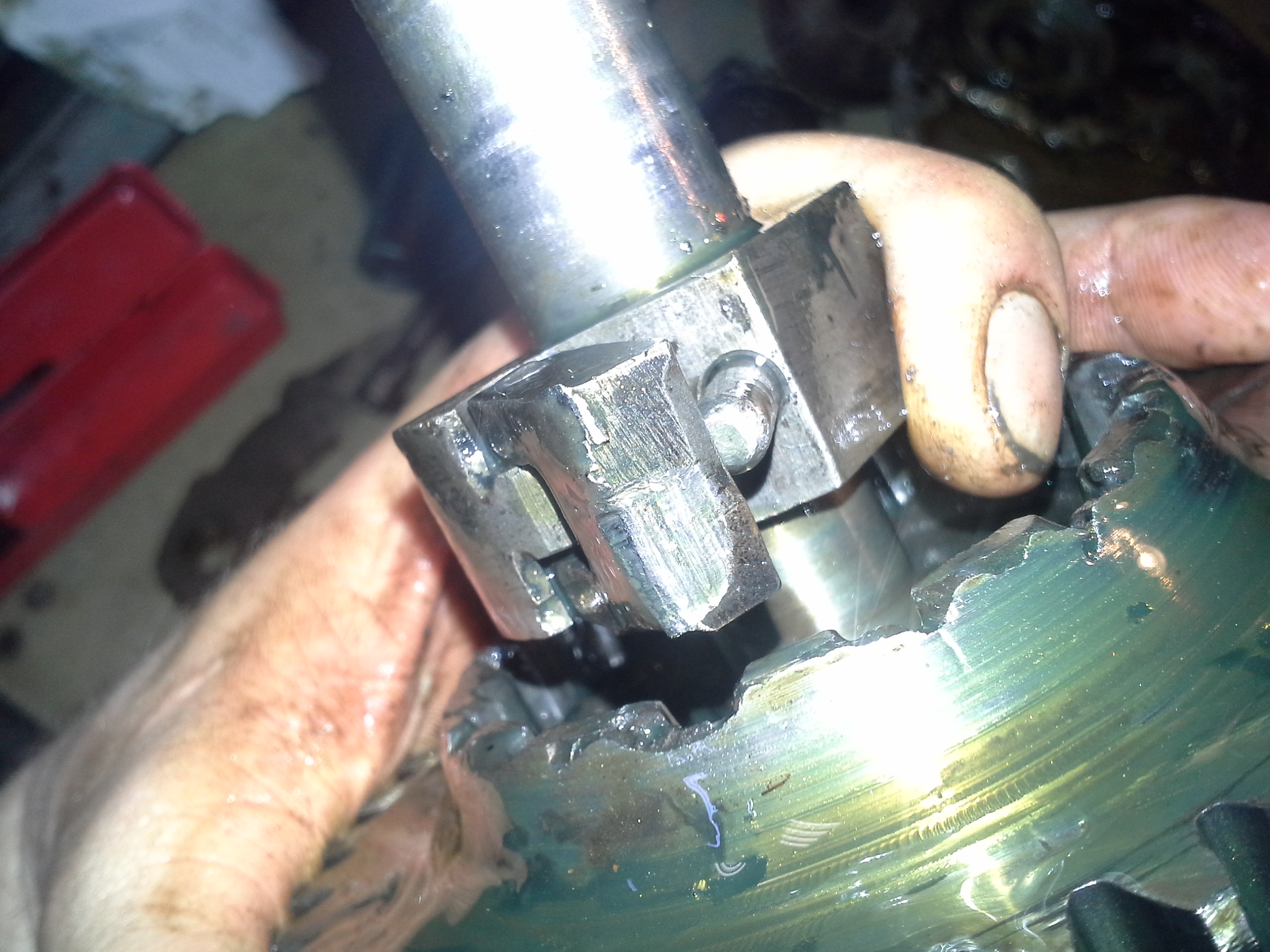

Cutia arata rau la prima vedere, dar in interior se prezinta destul de bine pentru anii sai daca nu tinem cont de defectiunea constatata: s-a rupt selectorul (furca) de la treptele 1-2 si cand a cazut bucata rupta a nimerit in angrenajul de pornire deteriorand crichetul si mansonul de cuplare pt treptele 1-2:
Capacul din fata era macelarit si va trebui schimbat, din fericire piesele nu sunt o problema:
Am spalat piesele, am schimbat angrenajul de pornire, mansonul de cuplare si selectorul pt treptele 1-2, am luat simeringuri si rulmenti noi:

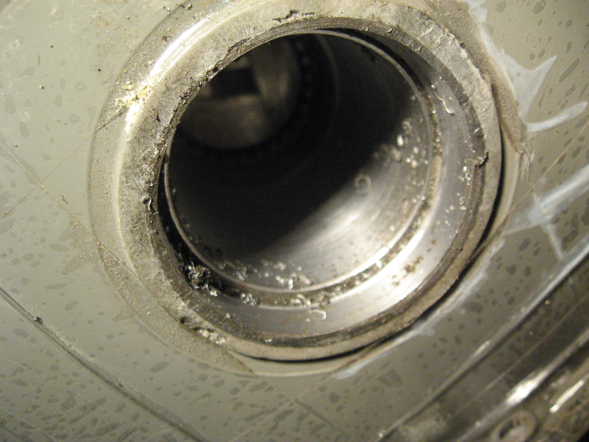

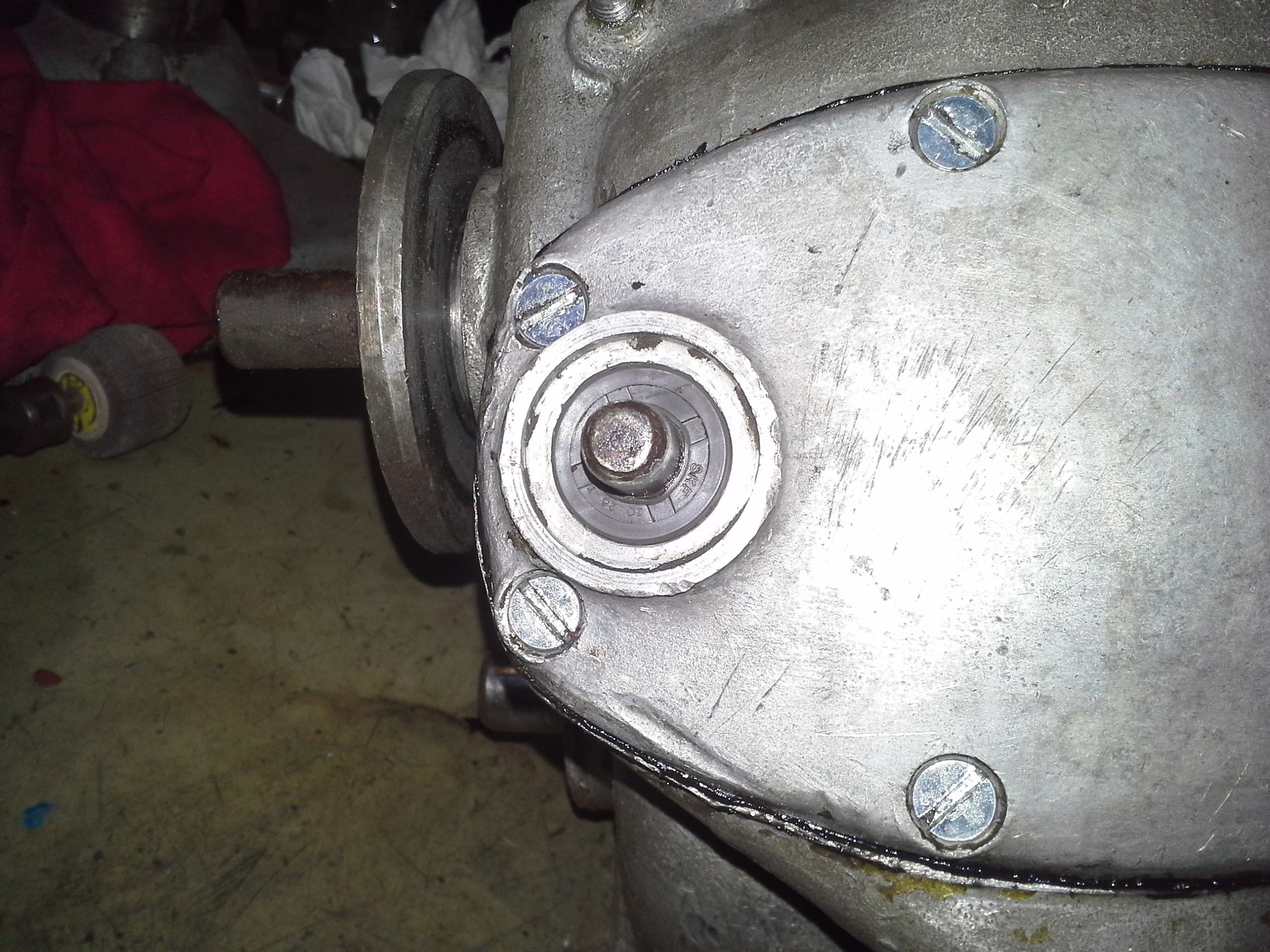

Am rectificat si flansa cardanului in zona unde etanseaza simeringul cutiei de viteze. La toate cutiile de M72 am gasit flansa uzata in zona de etansare:

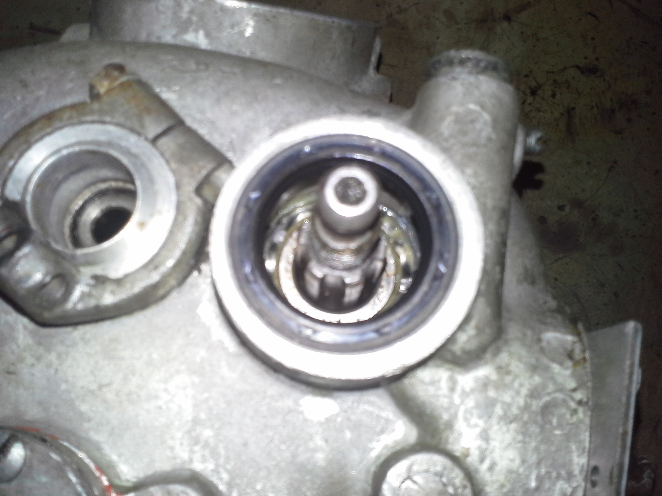

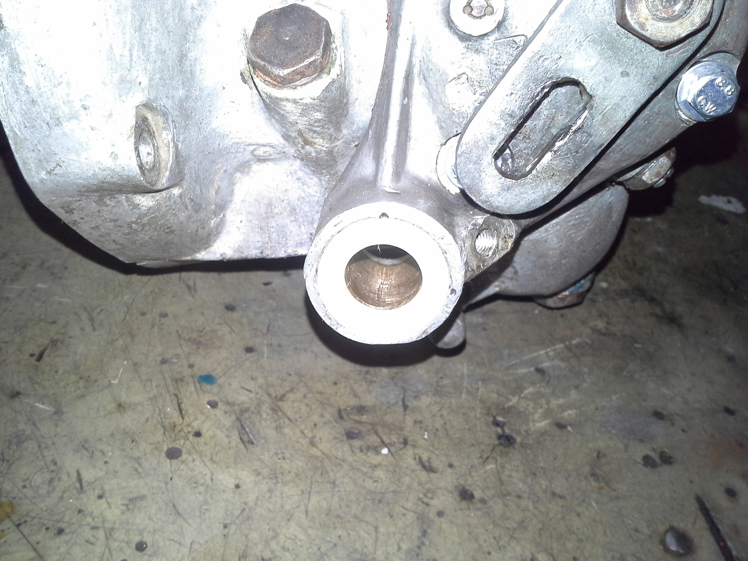

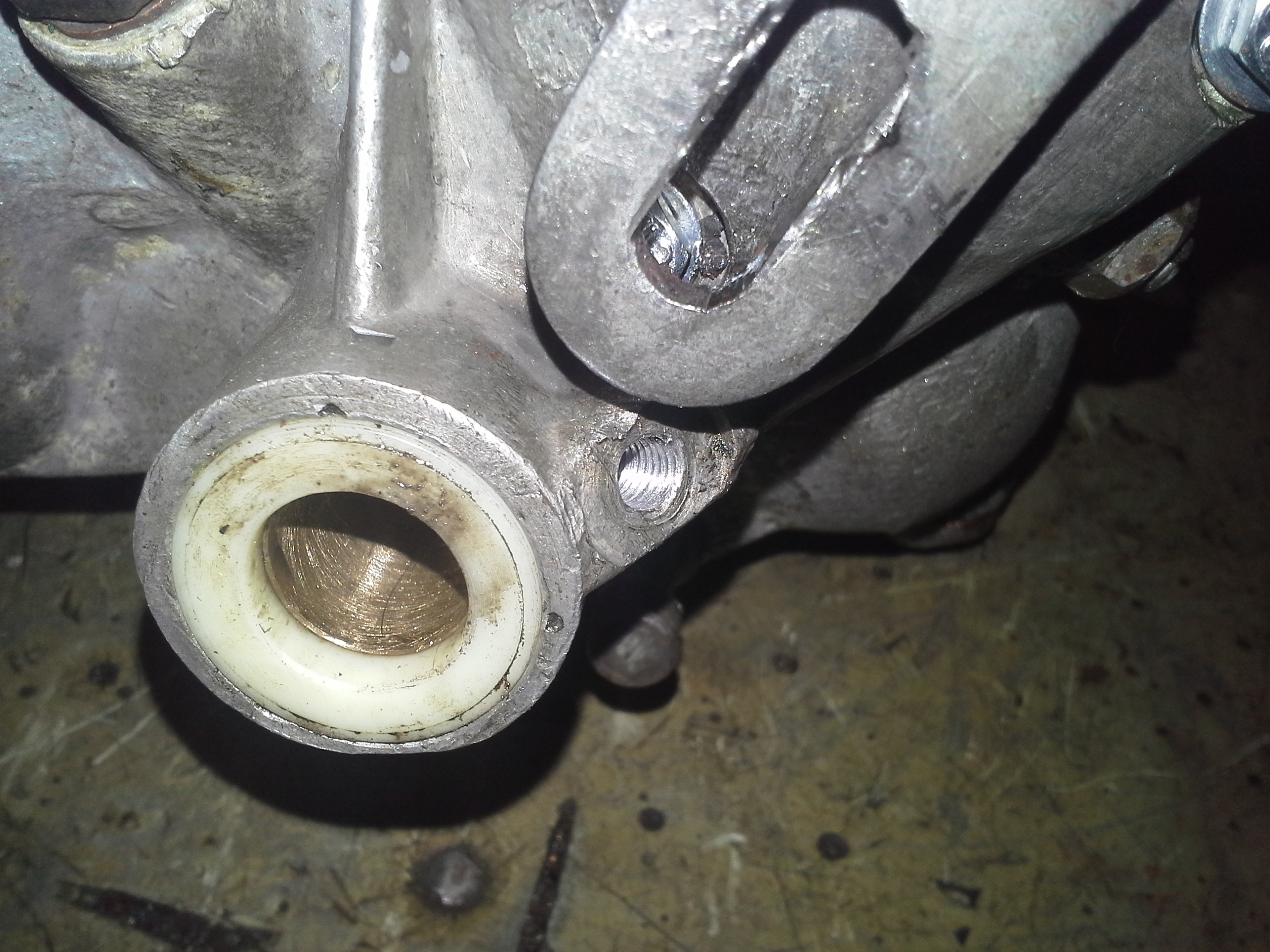

Axul pedalei de schimbator rectificat si bucsa la cota plus etansare din seibi de teflon:

Simeringuri noi:
Si e gata:

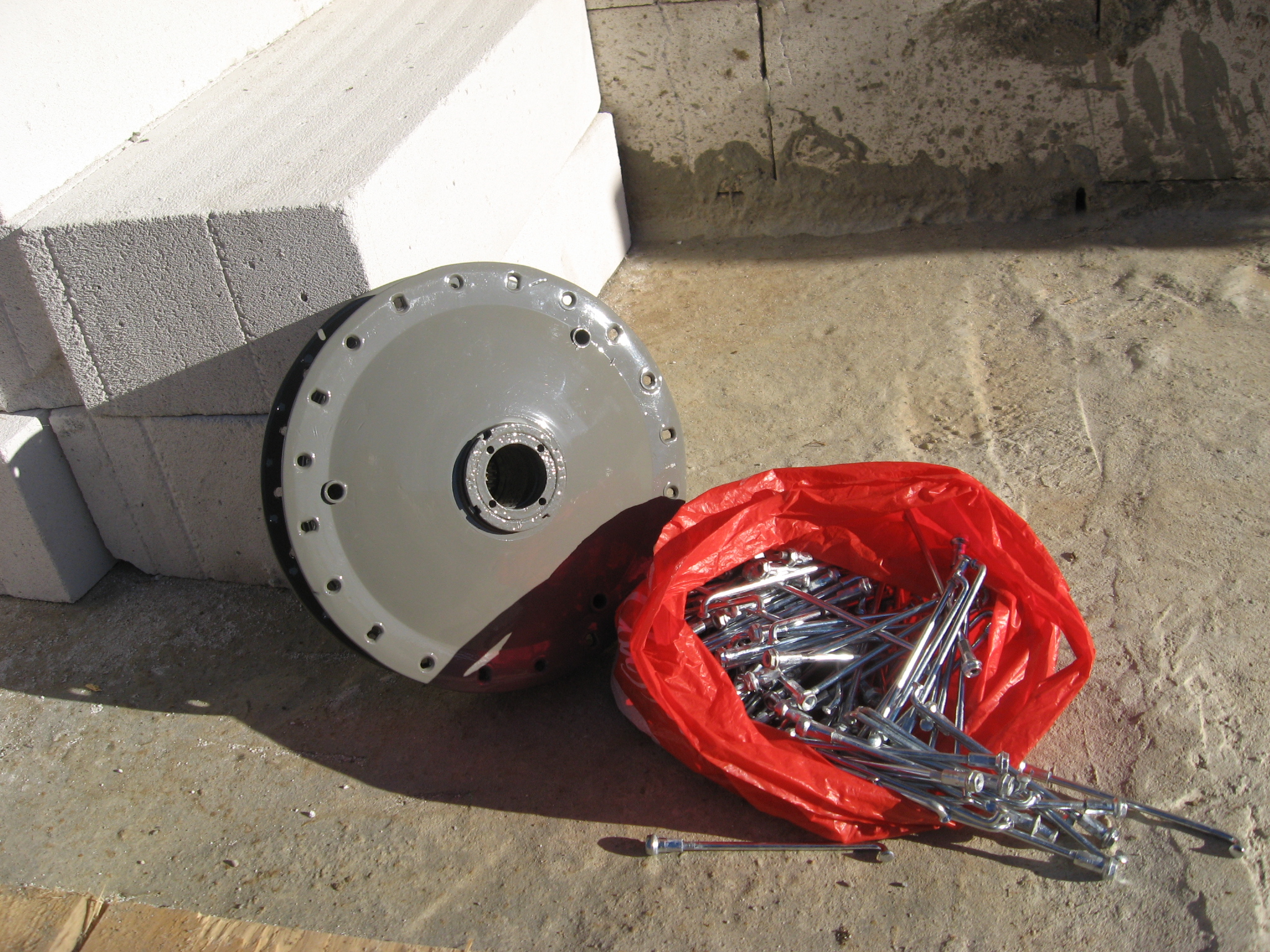

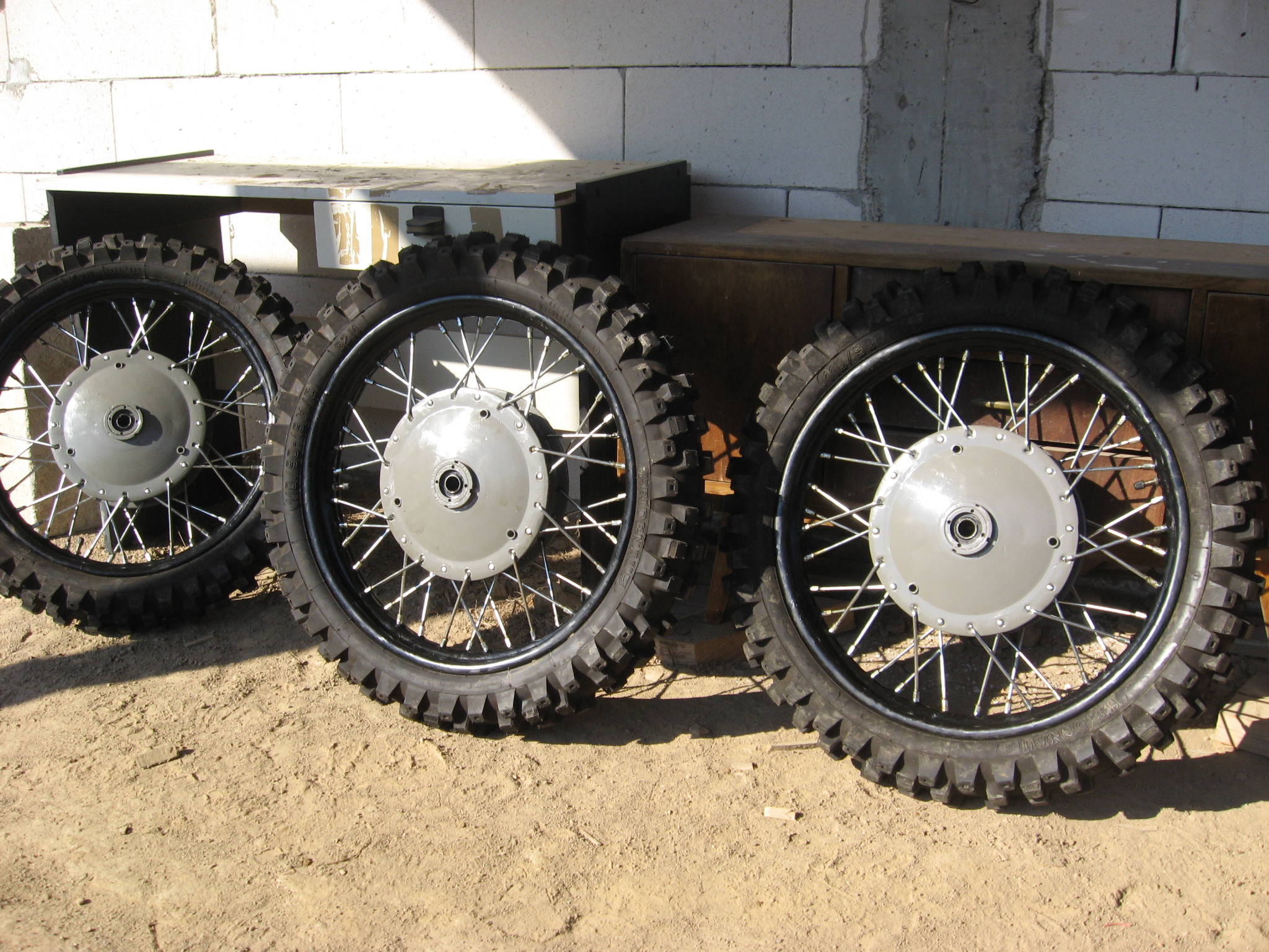

roate refacute de MT...un dezastru pe drumuri...spaima potarnichilor...
spitele au fost curatate galvanic si rezincate...ce se poate cumpara acum de la singurul super-dealer de pe piata ,sunt inutilizabile...

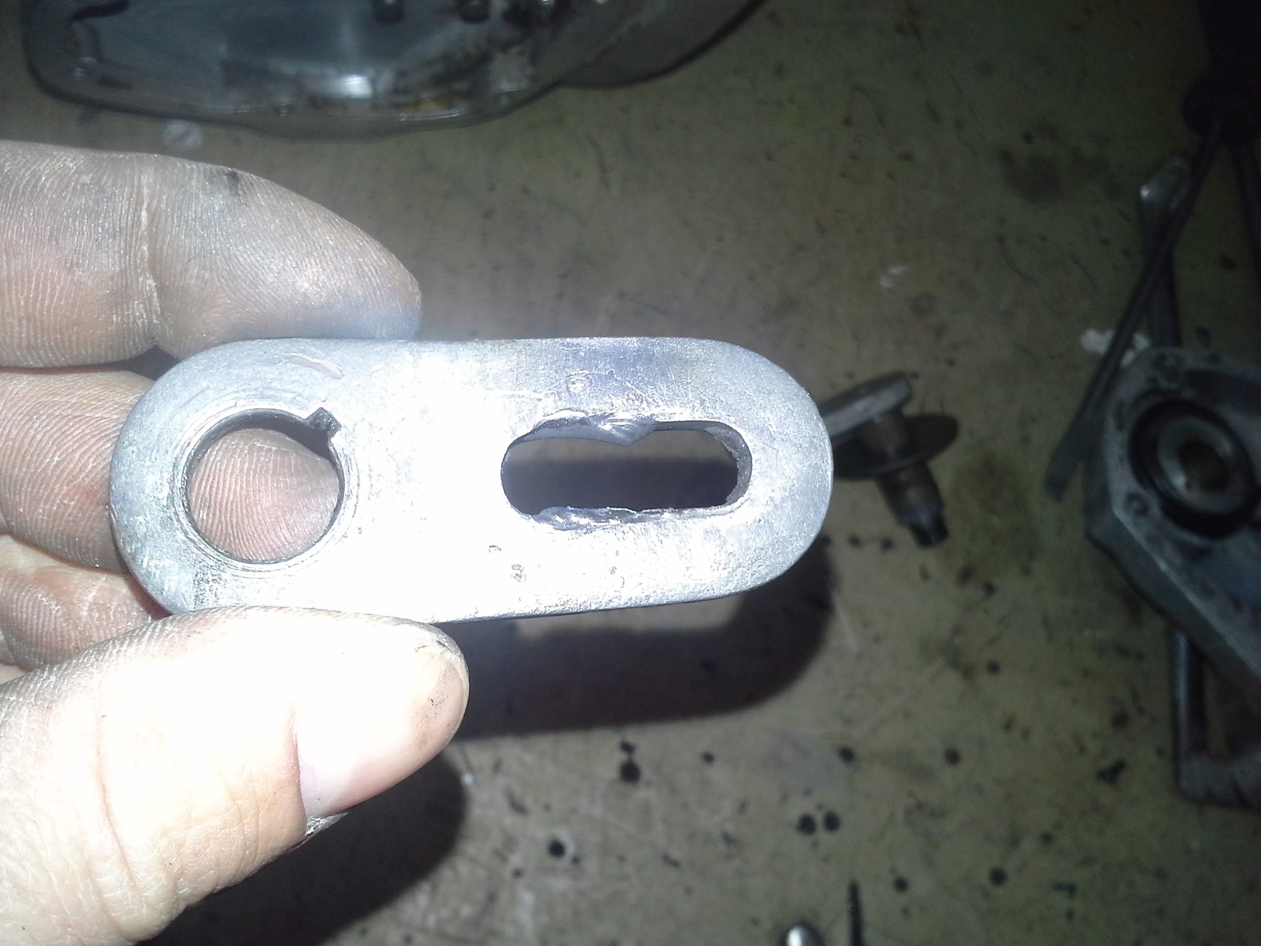

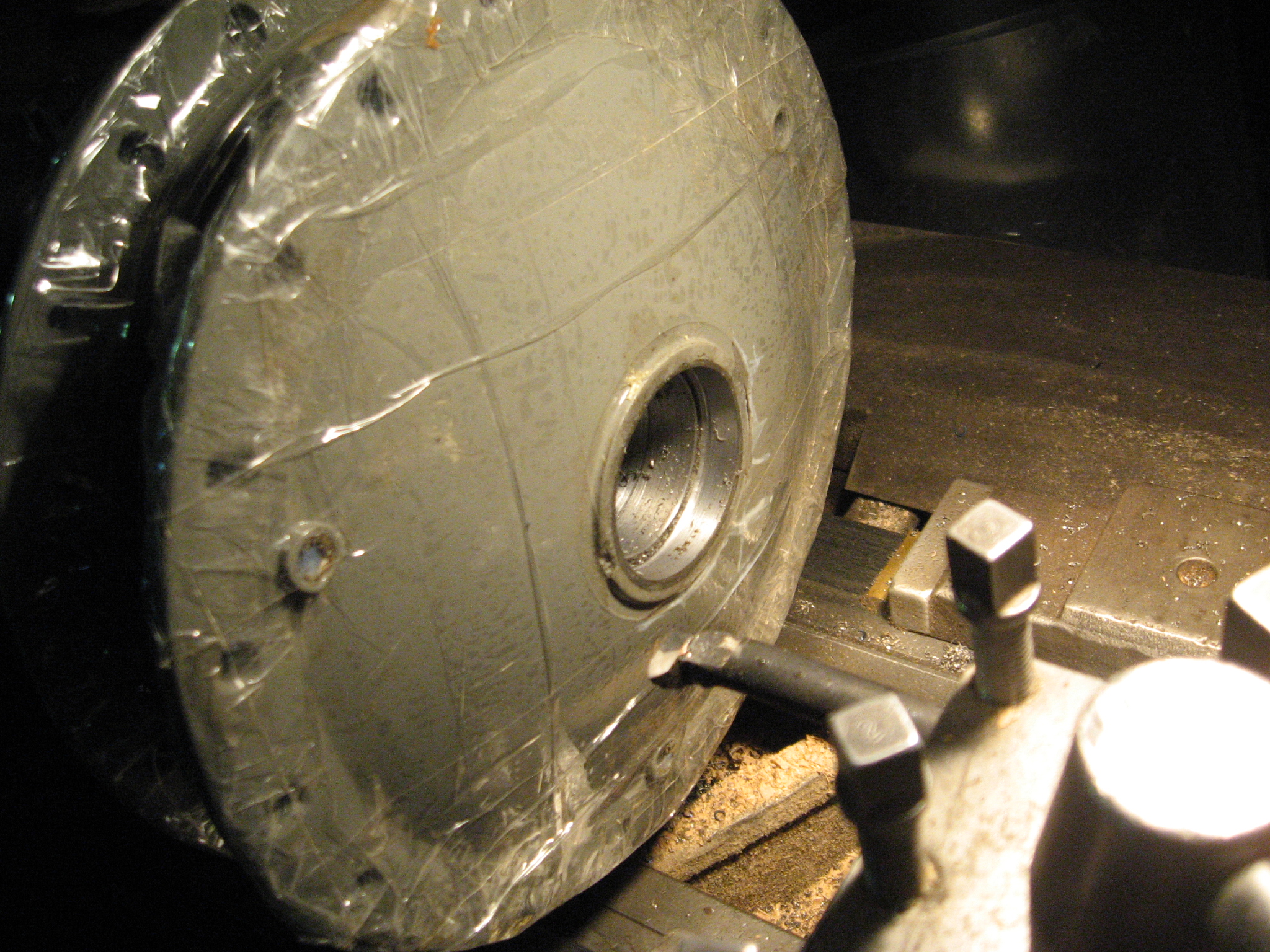

Ce ai prelucrat aici?
Ai pus alte piulite de reglaj (o varianta mai buna?) sau ai avut probleme cu filetul?
