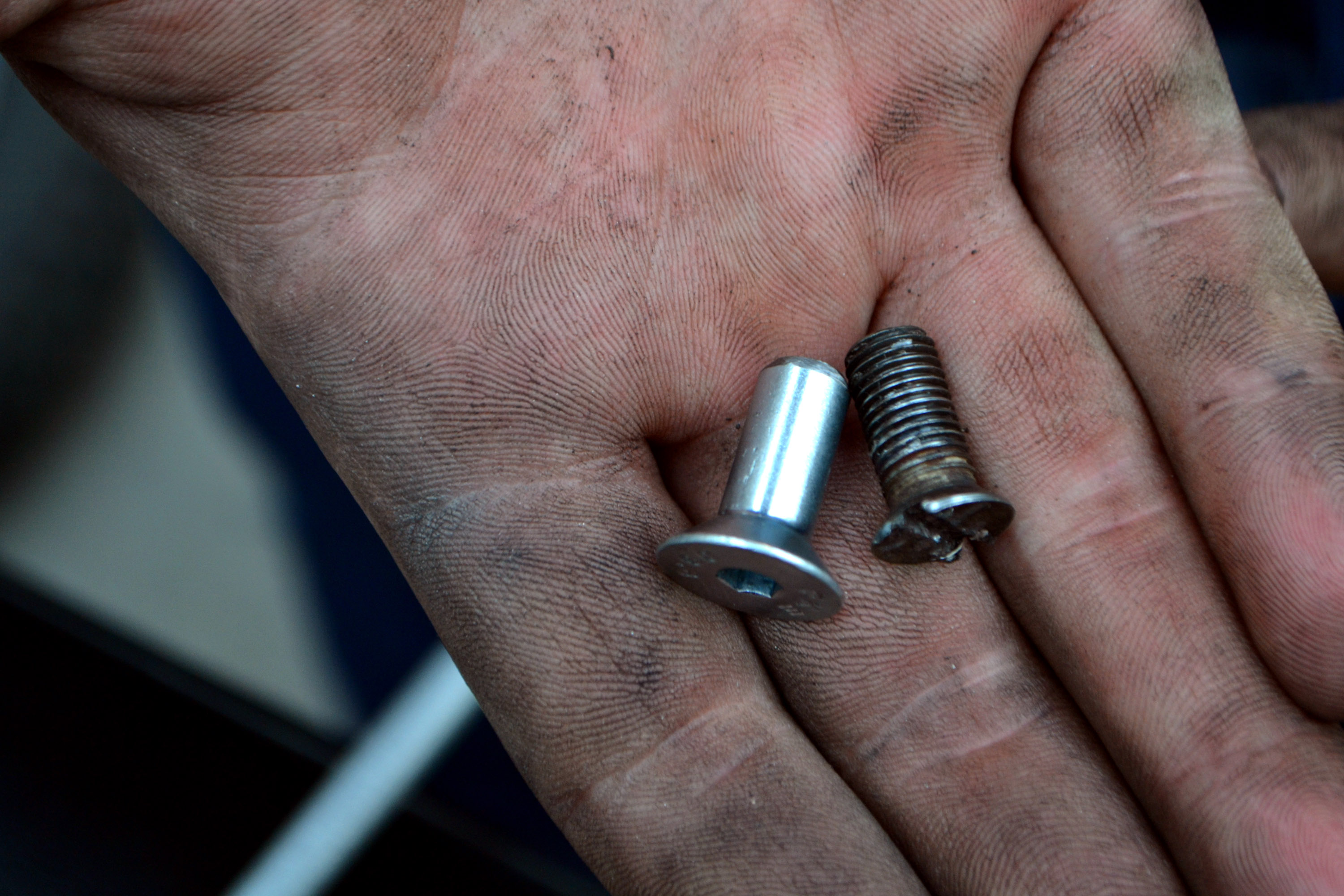

Povestea pe scurt: am reuşit să deblocăm şurubul buclucaş şi l-am înlocuit cu unul din cele filetate de mine cu ajutorul lui Vali. Am strâns cât de tare am putut şuruburile cu cheia inbus şi le-am blocat (sper) pe toate cu pastă blocatoare şi, vreo sută de kilometri mai târziu, pare să ţină. Să vedem şi în continuare, e prea devreme ca să ştim. Iar povestea pe lung urmează în continuare.

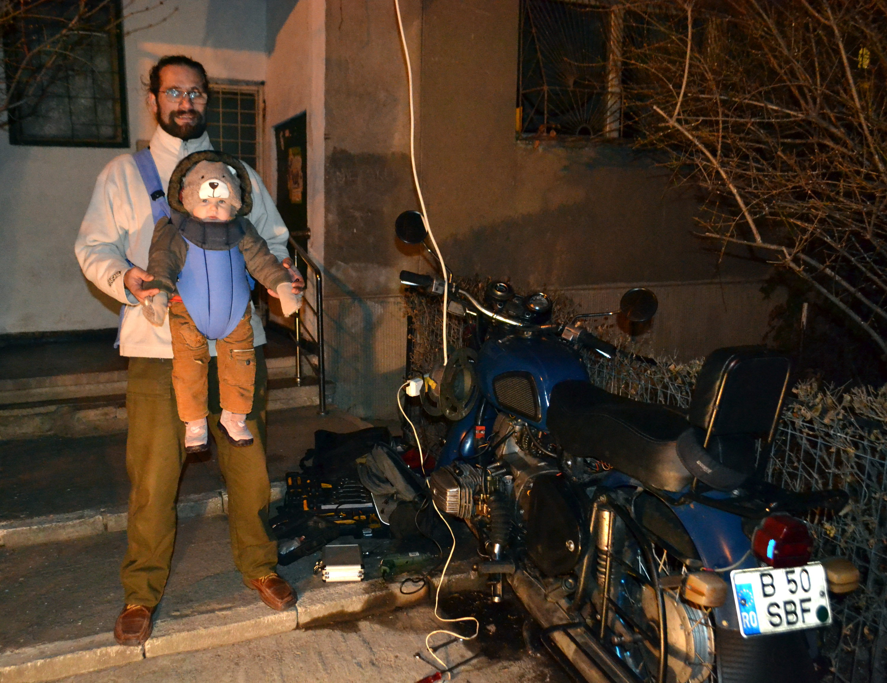

Dar Ovidiu numa' pentru treabă nu venise echipat, că stătea cu Iulia răstignită-n marsupiu şi o plimba de colo-colo ca să nu se plictisească. Credeţi că asta l-a oprit să se murdărească pe mâini? Ei, aş! Fiţi atenţi aici:

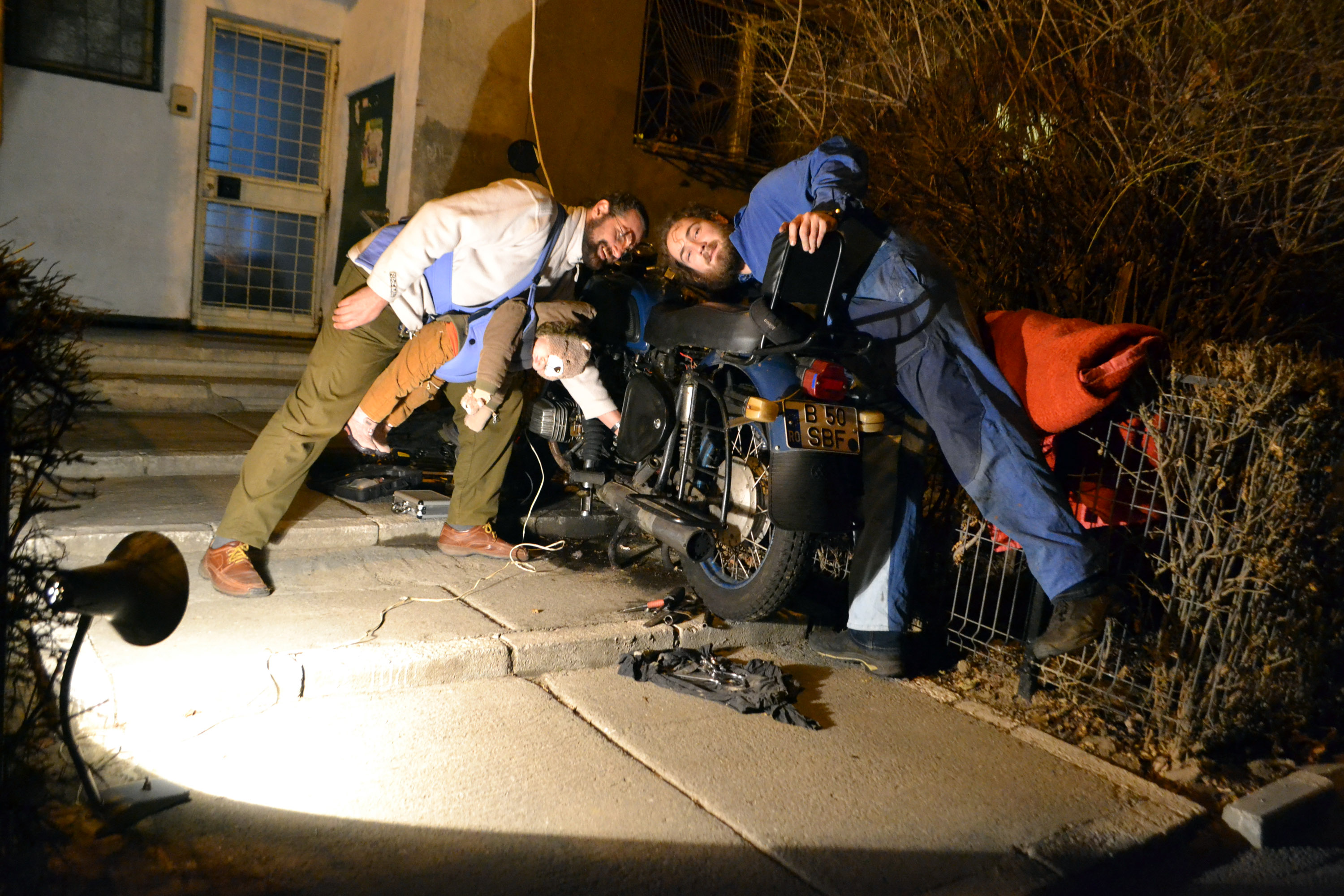

Fac o pauză şi vă atrag atenţia asupra lampozaurului ăluia din poza a doua: ne-am fi chinuit
rău toată noaptea dacă nu-i dădea omului prin cap să ia - pe lângă prelungitor - şi lampa aia de-acasă! Un Panzer întreg de lampă cu ditamai becul, făcea lumină ca ziua unde bătea! V-am vorbit de lampă şi nu de Iulia fiindcă o puteţi vedea şi voi (în timp ce vă daţi peste frunte câte-o palmă sau mai multe) atârnând bleagă sub taică-său în timp ce ăl' din urmă mă ajuta pe mine să desfacem ultimul şurub!
Şi chiar l-am desfăcut! Tarzani puternici, nu jucărie! În primul rând să-i dea cine i-o da viaţă lungă frezei ăleia electrice că a nu ştiu câta oară şi-a scos pârleala: am reuşit să sap cu ea (disc de tăiere) un şliţ suficient de adânc în şurubul ştirbit încât să-l prindă din nou gura şurubelniţei. Apoi eu mă deşteptasem oleacă faţă de seara precedentă şi am găsit o cale de a propti mai bine pârghie în fundul şurubelniţei mecanice, astfel încât să stea înfiptă bine cu gura-n şliţ. Şi la urmă îl felicit pe Cicloburul cu cheia de opt, că s-a aplecat cu fată cu tot şi mi-a(u) desfăcut şurubul!

Concluzia? Să zic am rezolvat-o. Deocamdată nu am nicio garanţie în sensul ăsta, dar sunt optimist. Oricum ar fi, capul inbus mi-a dat imediat o bază de strângere mult mai bună decât şliţul de şurubelniţă dreaptă. Trei dintre şuruburi au fost tăiate la filieră un pic strâmb pentru că n-am avut cu ce să le prelucrez un con mai lung pentru centrarea filierei. Să zic că de ele mi-ar fi olecuţă teamă cum că n-ar strânge uniform pe tot şanfrenul. Şi chiar dacă s-or slăbi de-acolo, nu-mi rămâne decât să prelungesc coada cheii cu o inelară şi să le strâng mai tare! Ce atâta tam-tam!
