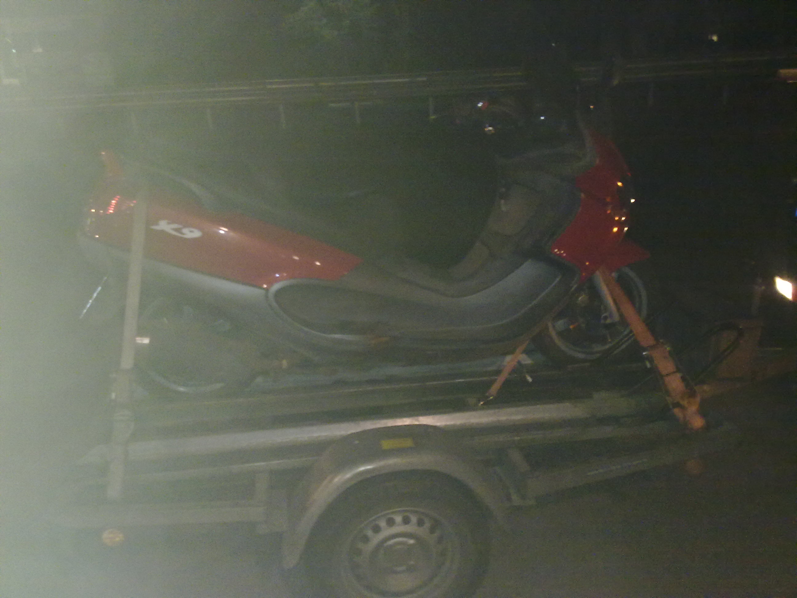

Clipa infamiei a sosit...
S-a rupt cureaua de transmisie cand zburdam glorios pe DN1 spre Auto Bavaria, motor blocat de resturi de curea. Astept ziua de luni sa aflu paguba.Re: Piaggio X9 Amalfi aka Espressoru'
