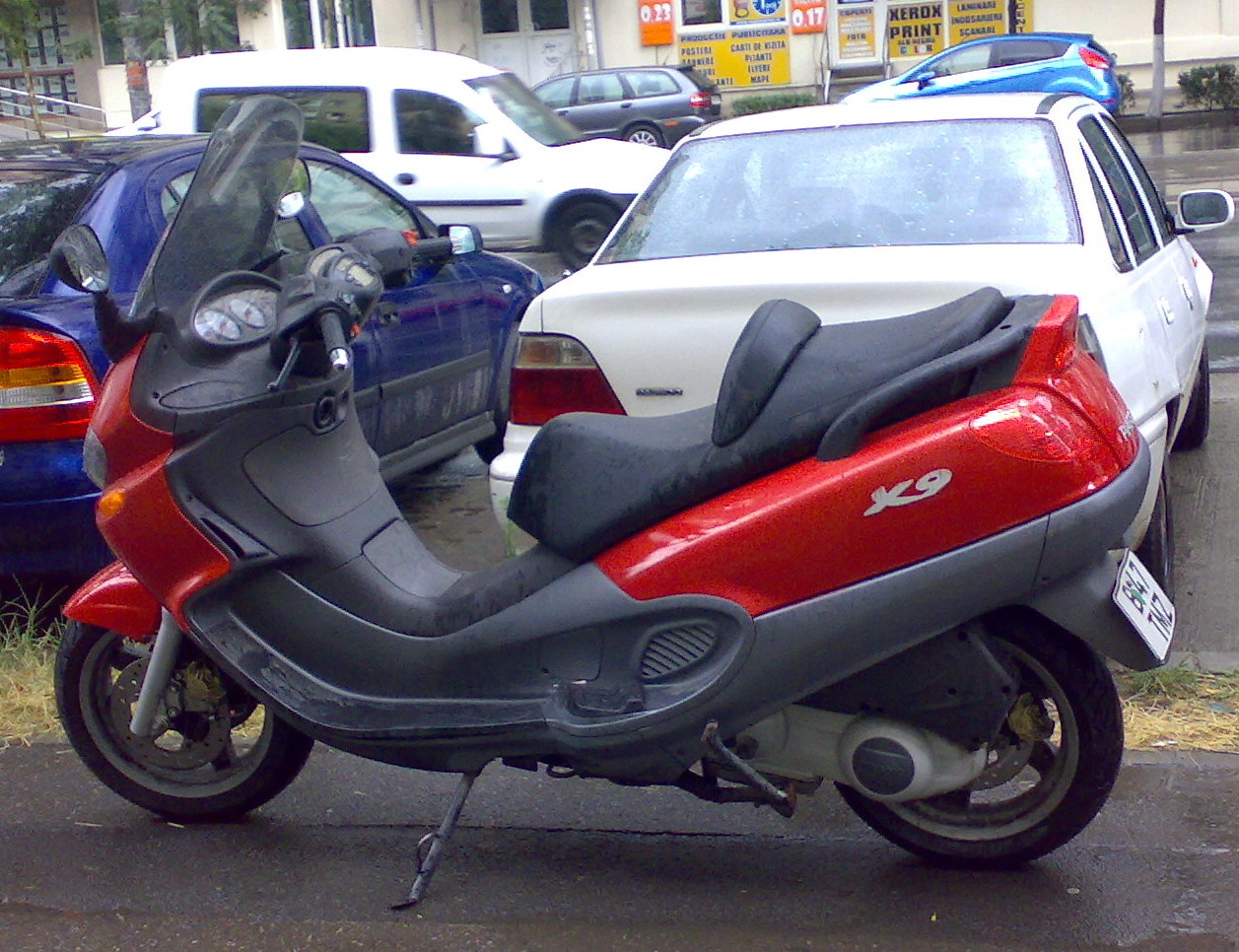

De cateva luni ma dau cu un maxi' Piaggio X9 cu motor de 180 cc, prin traficul de Bucuresti este priceless si consumul de-a dreptu' minunat, 3-3,5% in oras. Daca nu mi-ar fi dragi fiarele mele maine as da banii pe un maxi' d-asta, Intruderu' de 250 al lu' nevasta-mea e slab la demaraj comparativ cu Piaggio, pozitie mult mai confortabila si un portbagaj in care intra 2 casti tip jet. :)) Trotinetu' este al unui prieten care din lipsa de spatiu il tine la mine in garaj si mi-a dat mana libera la utilizare si eventuale reparatii. 'eh, daca vreodata va pica pe mana un X9 cu motor de 180 cc sa aveti in vedere achizitionarea unui soc automat de scuter chinezesc, sa fie in caz de nevoie, are prostul obicei sa cedeze si pleci cu scuteru' cand are el chef. omnibet

Băi da' trebuie să recunosc că le au pe şei scuterele astea! Nu te-ncurcă roţile mici la sărit şotronul peste şinele de tramvai?

Are "ghetutze" pe 14" si destul de late, 120 fata si 140 spate, nu are probleme la sinele de tramvai. Iar saua e de vis! Ghidonu' nu-mi place, da' nu poti sa le ai pe toate. Uitasem, spatarul este reglabil in 4 pozitii.
