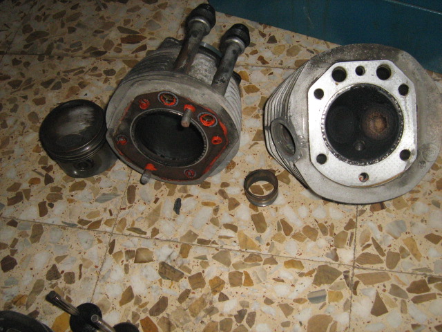

Dupa o lunga perioada de abandon, lasat la mila intemperiilor si-a gasit in sfarsit drumul spre revenirea pe asfalt...acolo unde-i este locul.
odata ajuns acasa motorul a primit ce i se cuvenea...curatat, spalat si pregatit pt schimbul de cele necesare.

Ce fain! Mai pune poze! Şi neapărat să ne arăţi un filmuleţ la final! Sunt din cale-afară de curios să-l aud cum sună. În ce stare a fost motorul în sine? Văd că i-ai făcut o segmentare, a fost nevoie să alezezi cilindrii?

Motorul l-am gasit intr.-o stare relativ buna tinand cont de anii statuti in conditii vitrege.
Da, segmentare am facut la cilindrii de la celalalt motor si asta nu din cauza uzurii ci din cauza ca avea un segment rupt si tot pe ei i-am pus pe motor.

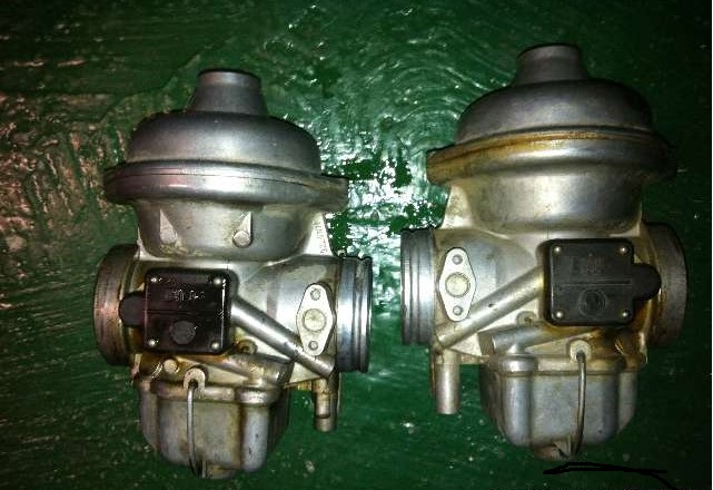

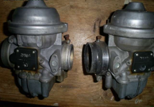

stiam ca esti in cautare de o pereche de Bing-uri, uite am gasit 2 anunturi, cele din prima poza sunt la 140 euro si cele din a 2 a poza la 100 e, plus cheltuielile de trimitere.
daca sunt ok ca si pret pt tine da un semn si luam legatura cu ei.

Să ştii că mă tentează foarte să am o pereche de asemenea carburatoare la îndemână, Costel. Deh, Bing-uri, cică crema cremelor pentru boxerele nemţeşti. Deocamdată însă cu banii nu stau grozav. Totuşi ţinem legătura pe chestia asta, mulţam că te interesezi! Cum au chiulasele BMW-ului admisia construită? Direct gât cu secţiune rotundă sau este o flanşă?

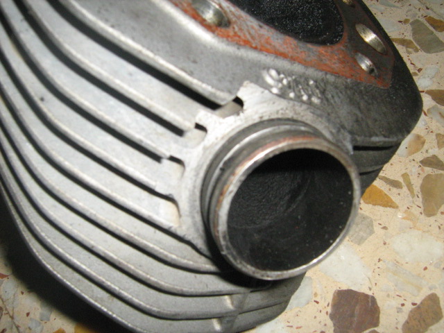

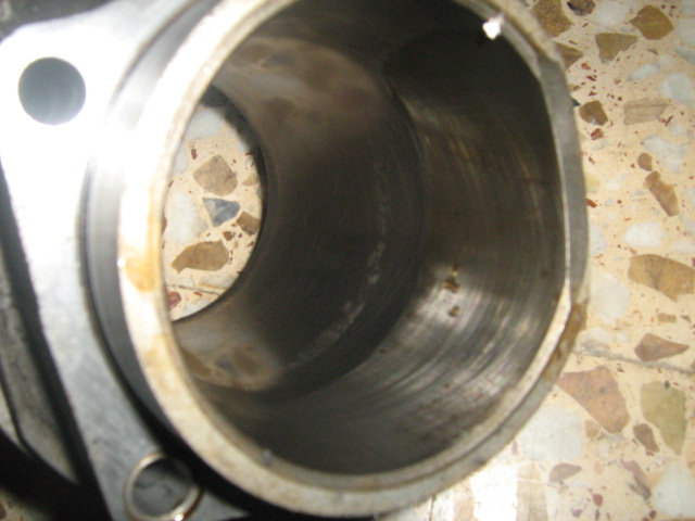

revin cu cateva foto, la chiulasa pe partea admisiei este o bucsa care se insurubeaza in corpul chiulasei.

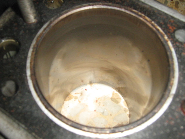

cilindrii au ceva urme de uzura pe portiunea unde au lucrat segmentii, dar nu cea cunoscuta de noi la motocicletele comuniste, umerii aceia omniprezenti care agatza facutide segmenti in partea se sus a cilindrilor nu sunt si aici...deh...NIKASIL-ul isi spune cuvantul.
pe partea exterioara a cilindrilor e prezenta o camasa consistenta de mizerie depusa din cauza scurgerilor de ulei
supapele ca si ghidurile dealtfel sunt intr.-o stare buna nu au urme de uzura pronuntata si nici joc pe ghidaje.

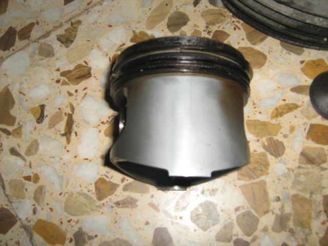

pistoanele au si ele urme de frecare pe partile laerale ,sus si jos de cum a fost móntate in pozitia de lucru
nu stiu ce mecanic a bagat atata silicon pe garnitura de la chiulasa dar eu cand l-am demontat am crezut in prima faza ca o fi scapat omu cilindrul sau chiulasa in galeata cu silicon :)) si un l-a mai sters.

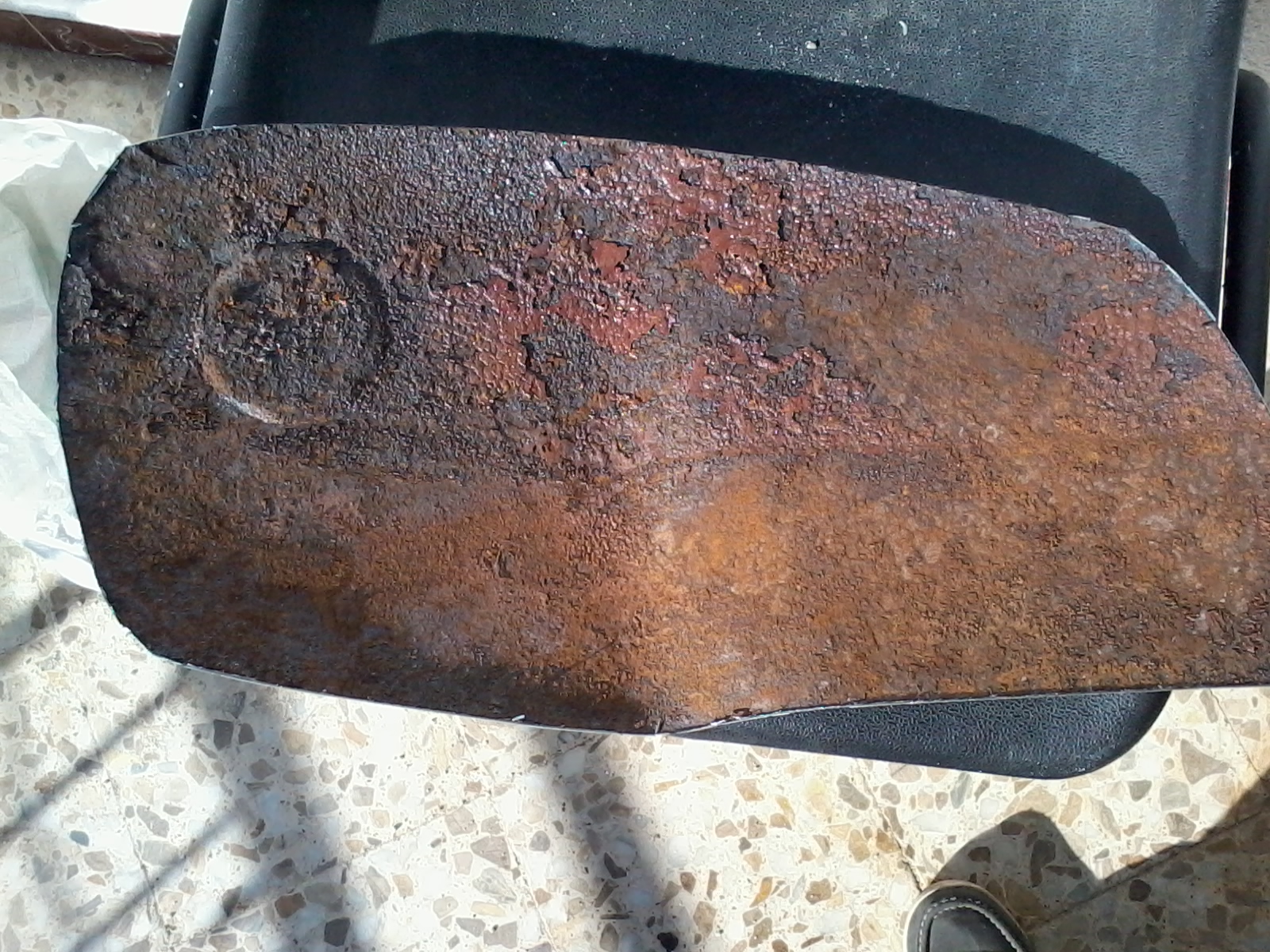

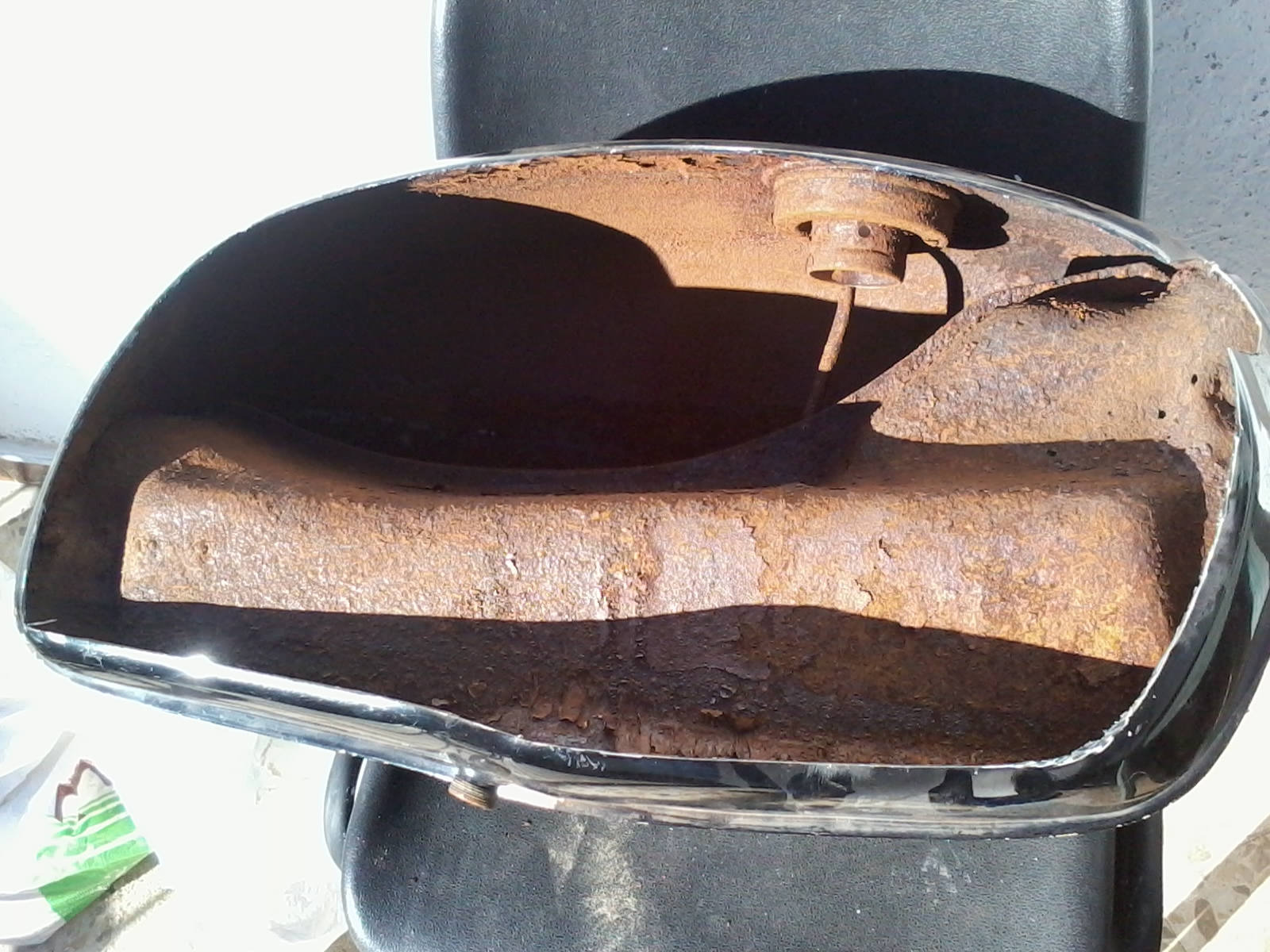

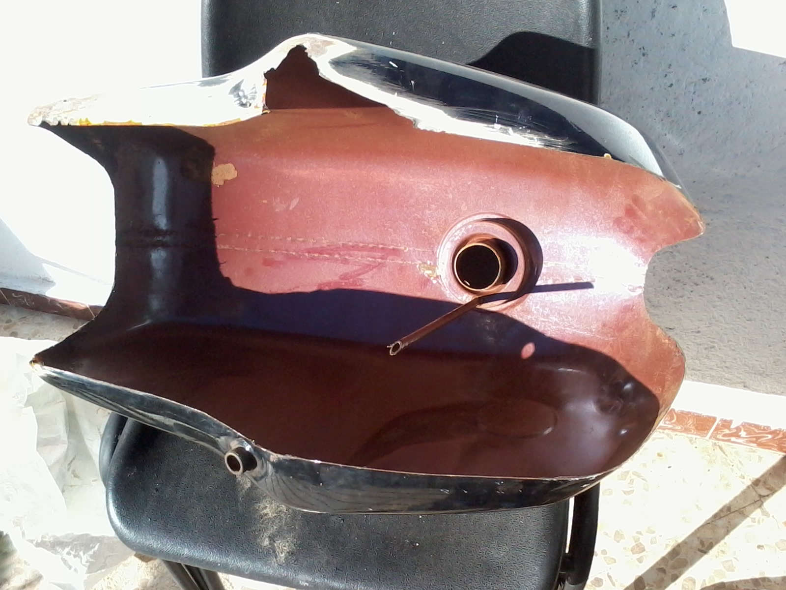

Nepasarea si indiferenta distruge....nu numai intemperiile, astazi am 'ciomuit' cele 2 rezervoare, cu speranta ca pot salva unul .

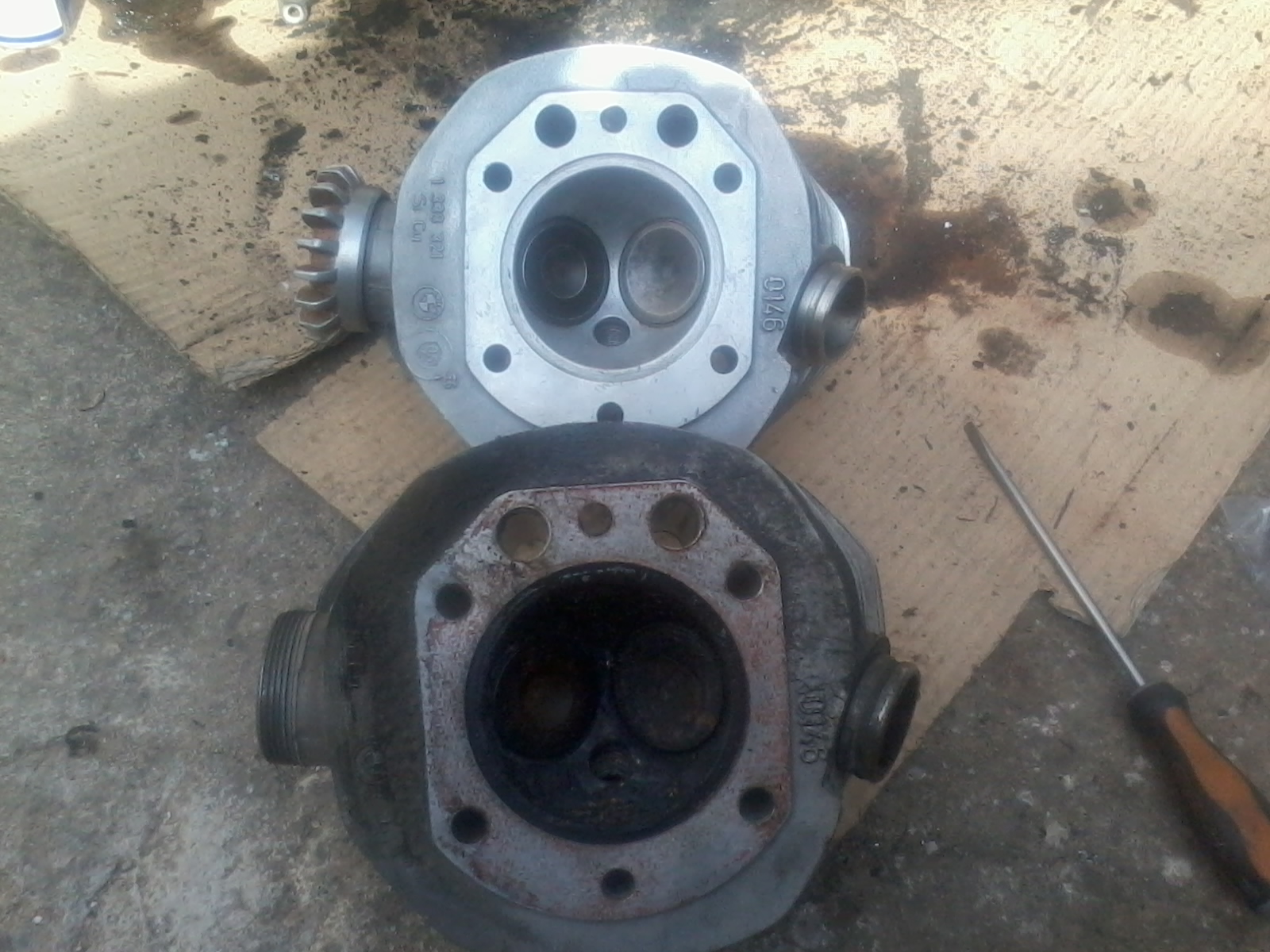

zilele astea avand ceva timp la dispozitie am profitat de el si am curatat temeinic chiulasele si cilindrii imbacsiti de mizerie.
poze.
o mica comparatie.
o mica comparatie.

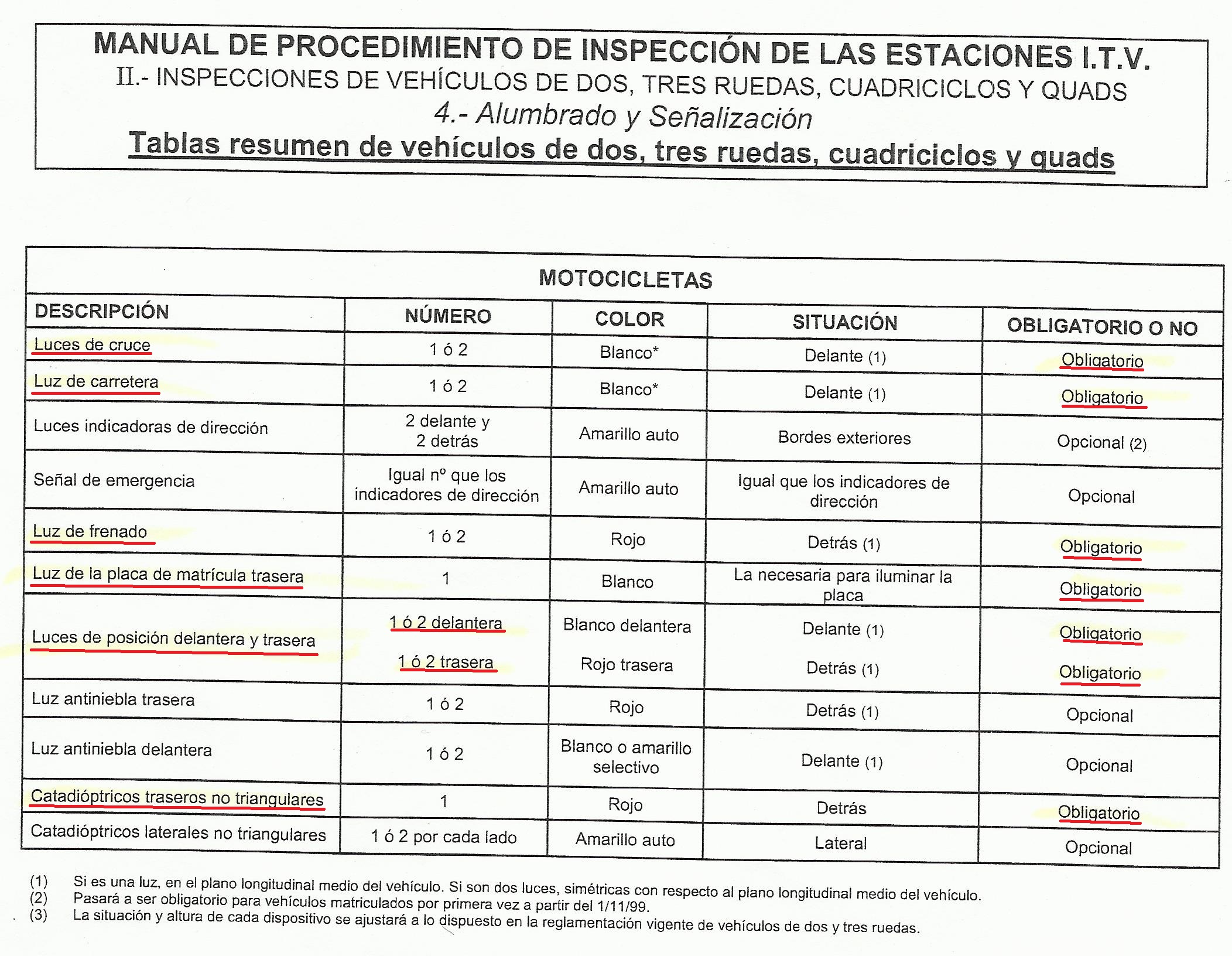

din dorinta de a pune atas motocicletei am trecut pe la statia ITV (ITP) sa ma informez asupra conditiilor impuse de legislatia in vigoare de aici cu privire la acest aspect...
m-a interesat in mod special pt BMW-ul r 80. Dar banuiesc ca se poate pune si la alte motociclete.
am aflat urmatoarele;
1-trebuie facut proiect de catre un specialist autorizat...sunt o multime, asadar nu sunt greu de gasit.
2-lucrarea trebuie executata de catre un specialist autorizat, conform proiectului.
3-ITP-ul nu ramane decat sa constate si sa trimeata documentatia la DGT, directia generala de trafic pt actele utilajului.
4 am primit o fisa cu datele tehnice oligatorii ce trebuie sa le intruneacsa vehiculul pt a trece inspectia.

Ce ai folosit să cureţi camera de ardere aşa temeinic? Parcă-i nouă!
burg_man
Posts: 95
Joined: 02 Feb 2013, 18:17
Re: BMW R 80 RT...revenirea.
Unread post by burg_man »
am folosit burete de vase abraziv d-ala verde, a cazut relativ usor calamina de pe chiulasa, mai greu a fost la supape ca se pietrificase. am reusit pina la urma s-o dau jos cu peria de sarma la polizor.

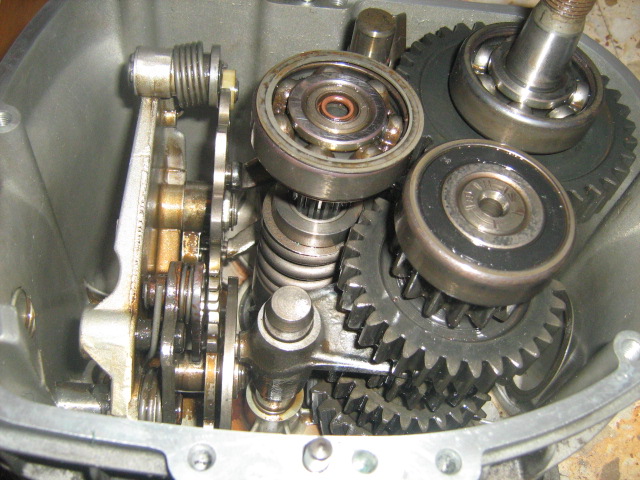

cutiile isi asteapta randul, la cea de nipru am reusit sa pun discul de ambreiaj al bmw-ului, urmeaza sa intre in lucru pt modificarea pozitiei gaurilor de prindere pe blocul motor si a umerilor....diferentele sunt de cativa milimetri .
unul din rulmenti made in Romania, cutia se prezinta super bine.

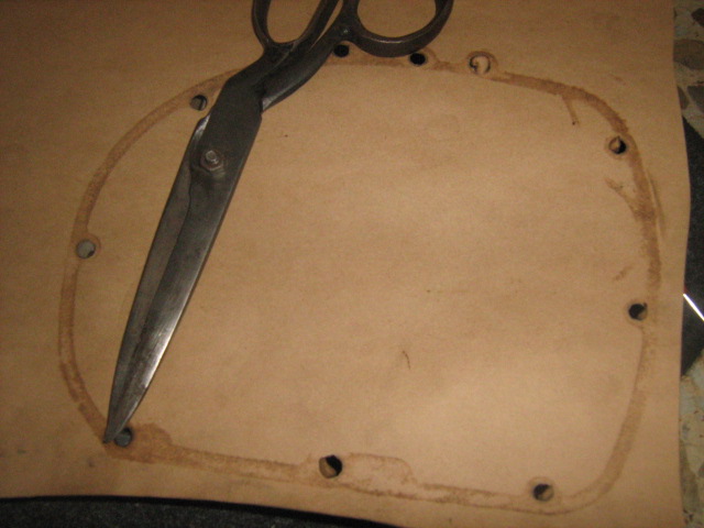

ajustare garnitura
ajustare garnitura

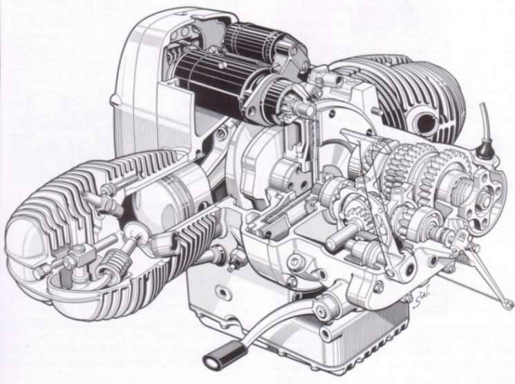

Asa arata ansamblul tau?
burg_man
Posts: 95
da cel din poza e, ma gandisem si eu la varianta asta cu caldura, dar nu am reusit sa scot bucsa, si am abandonat, dar se pare ca pina la urma tot acolo ajung.
msi de info....mai ales poza :cheers:
